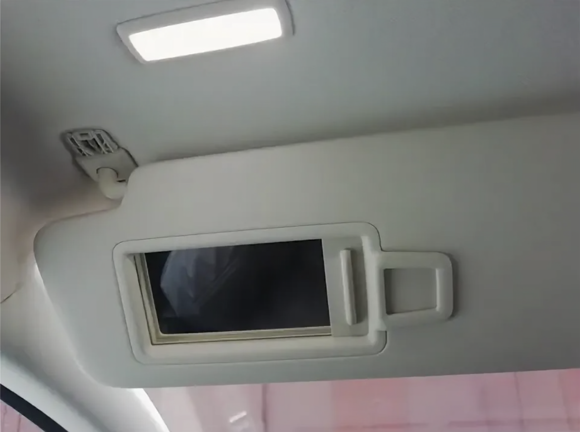

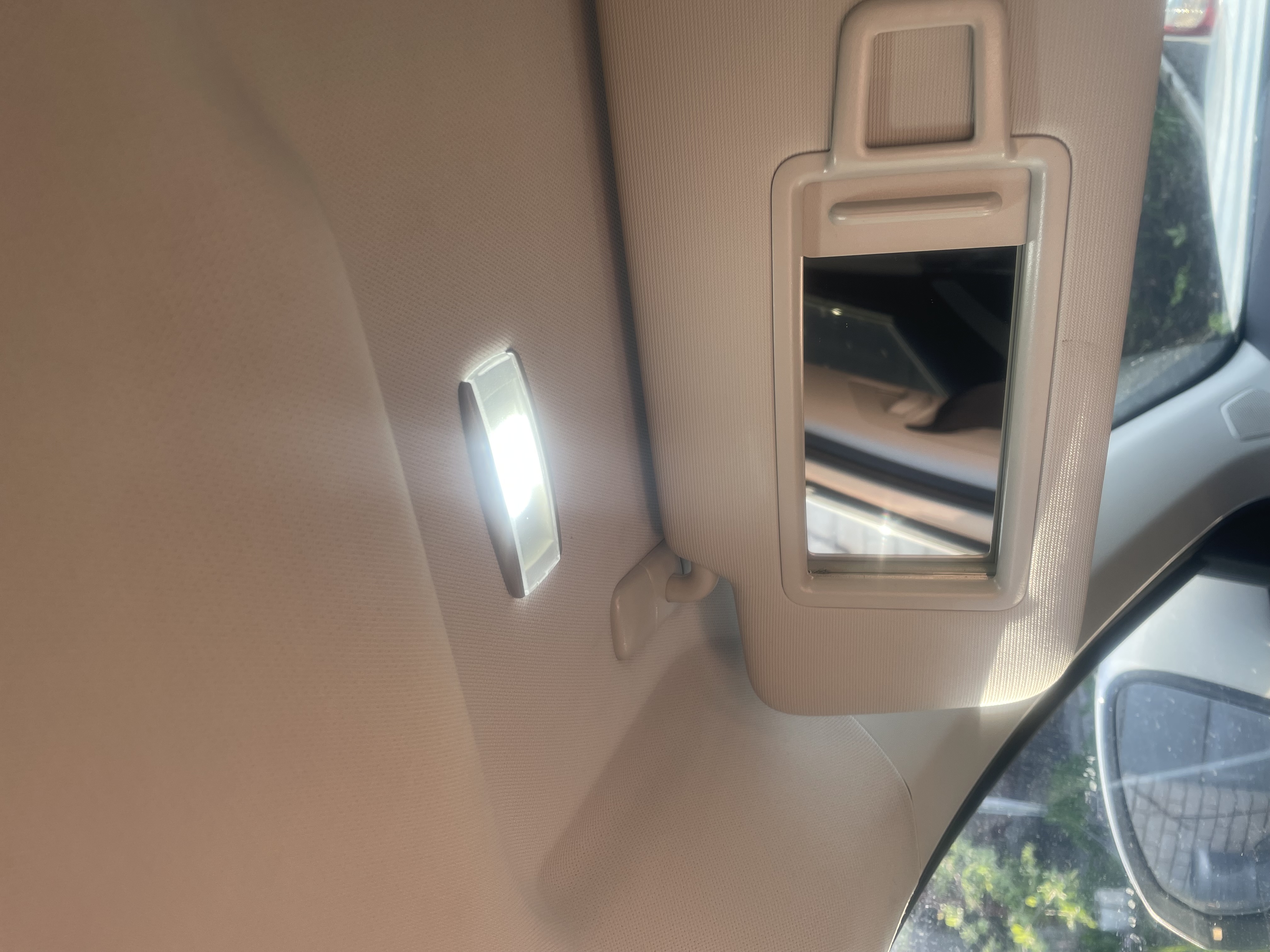

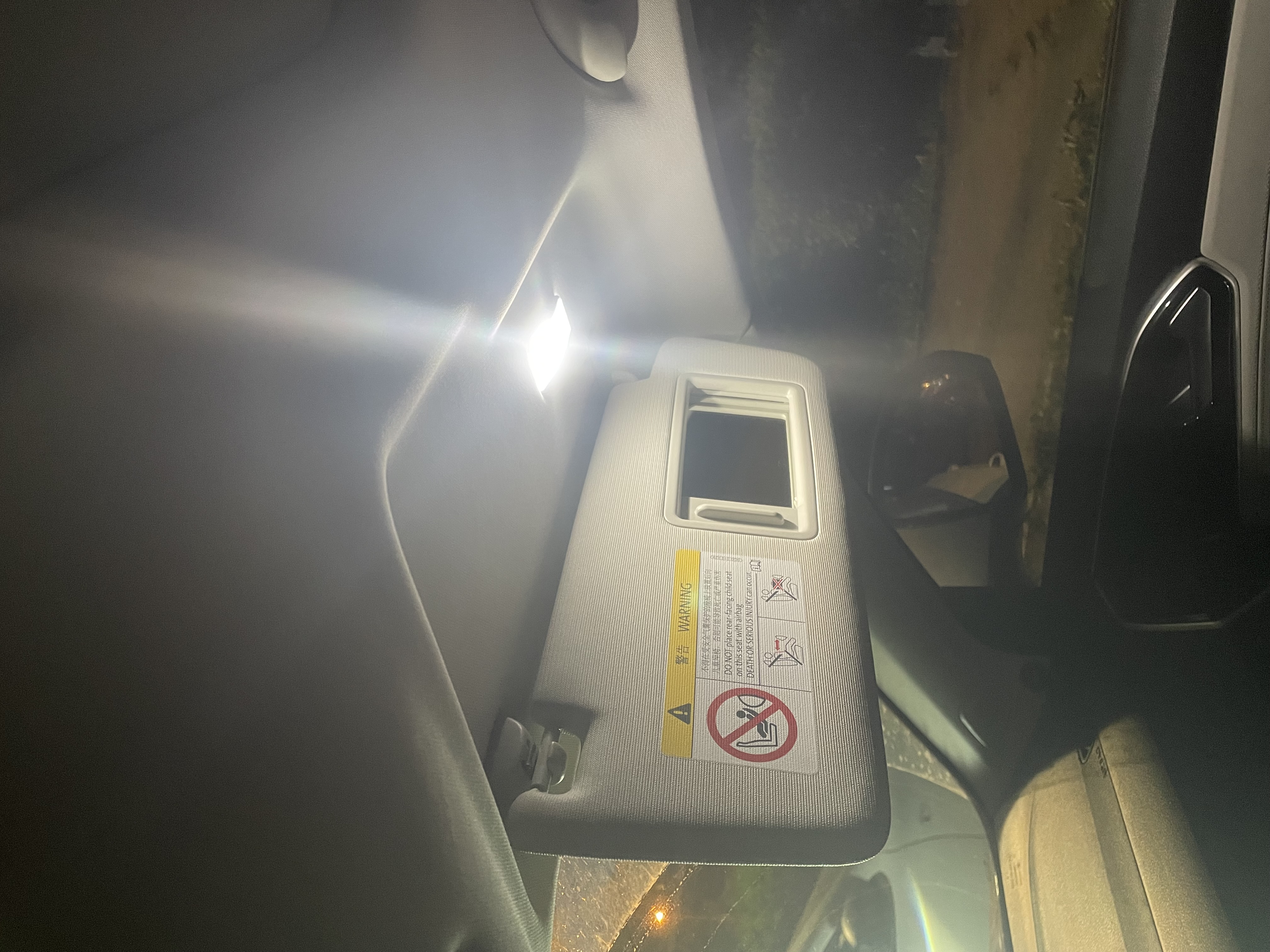

Подсветка макияжных зеркал в солнцезащитных козырьках.
https://upforme.ru/uploads/001c/53/c5/9/t404892.png
https://upforme.ru/uploads/001c/53/c5/9/t188617.jpg
Как снять солнцезащитные козырьки указано здесь и здесь

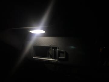

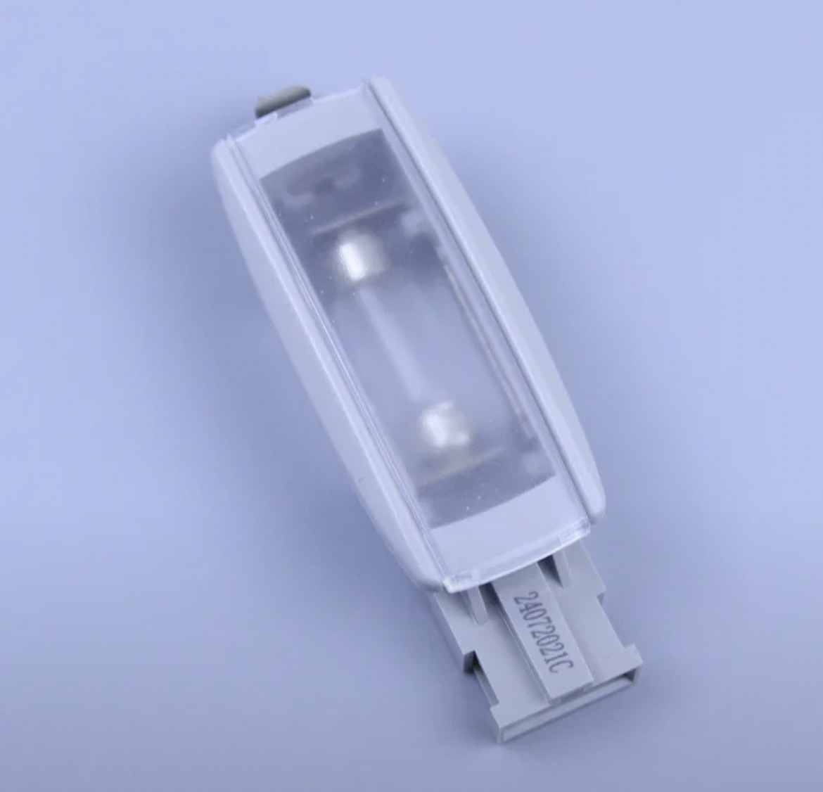

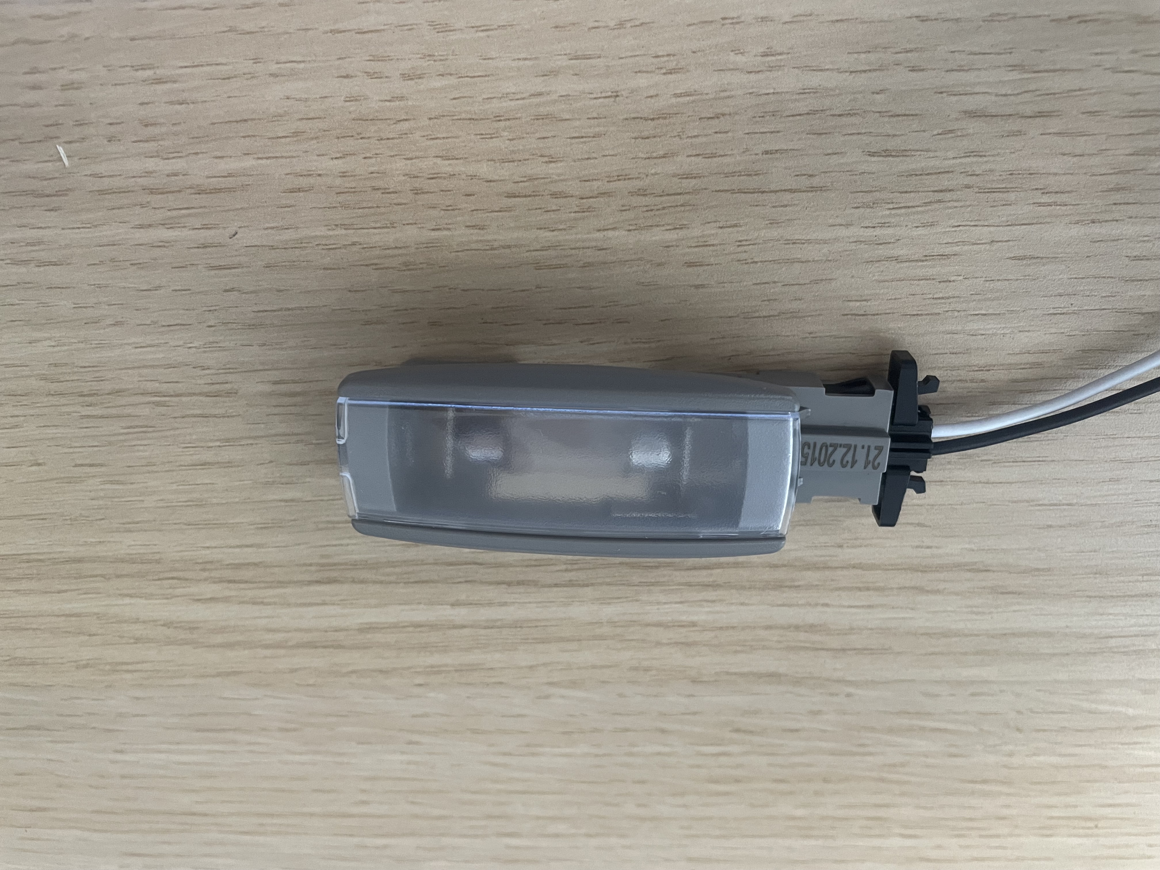

Для подсветки козырьков:
Плафоны: 10A947109A (2 штуки)
https://upforme.ru/uploads/001c/53/c5/9/t671928.jpg

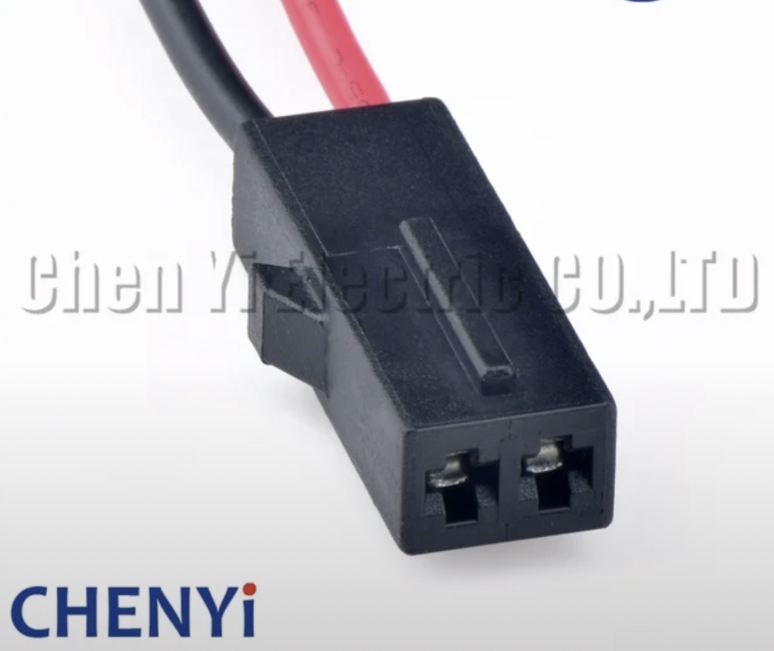

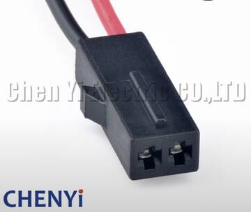

Фишки для плафонов:
8Е0972623 (2 штуки)
Пины для фишки плафонов:
N90764701 (4 штуки)
https://upforme.ru/uploads/001c/53/c5/9/t691150.png

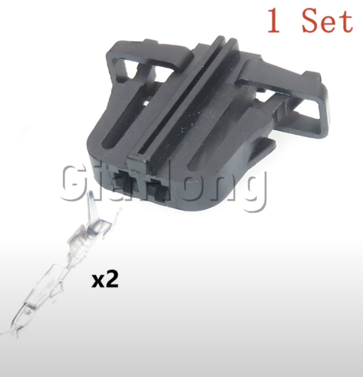

Фишка для козырьков:
1J0973119 (2 штуки)
Пины для фишки козырьков:
N10335706 (4 штуки)
https://upforme.ru/uploads/001c/53/c5/9/t400519.jpg

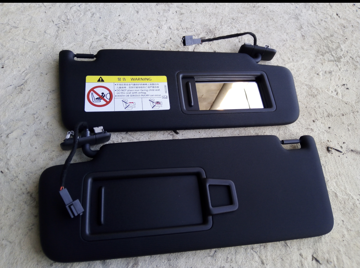

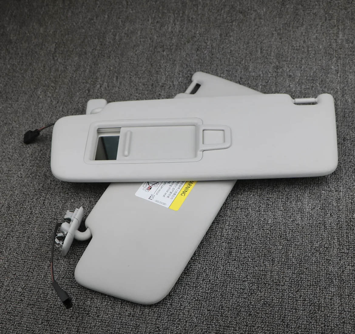

Козырьки серые:
5G0857551AJ2F4 и
5G0857552DB2F4
https://upforme.ru/uploads/001c/53/c5/9/t495063.png
Либо
Козырьки черные ( для тюнингованного черного потолка) :
5G0857551AG3H8 и
5G0857552DC3H8
https://upforme.ru/uploads/001c/53/c5/9/t944092.png

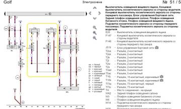

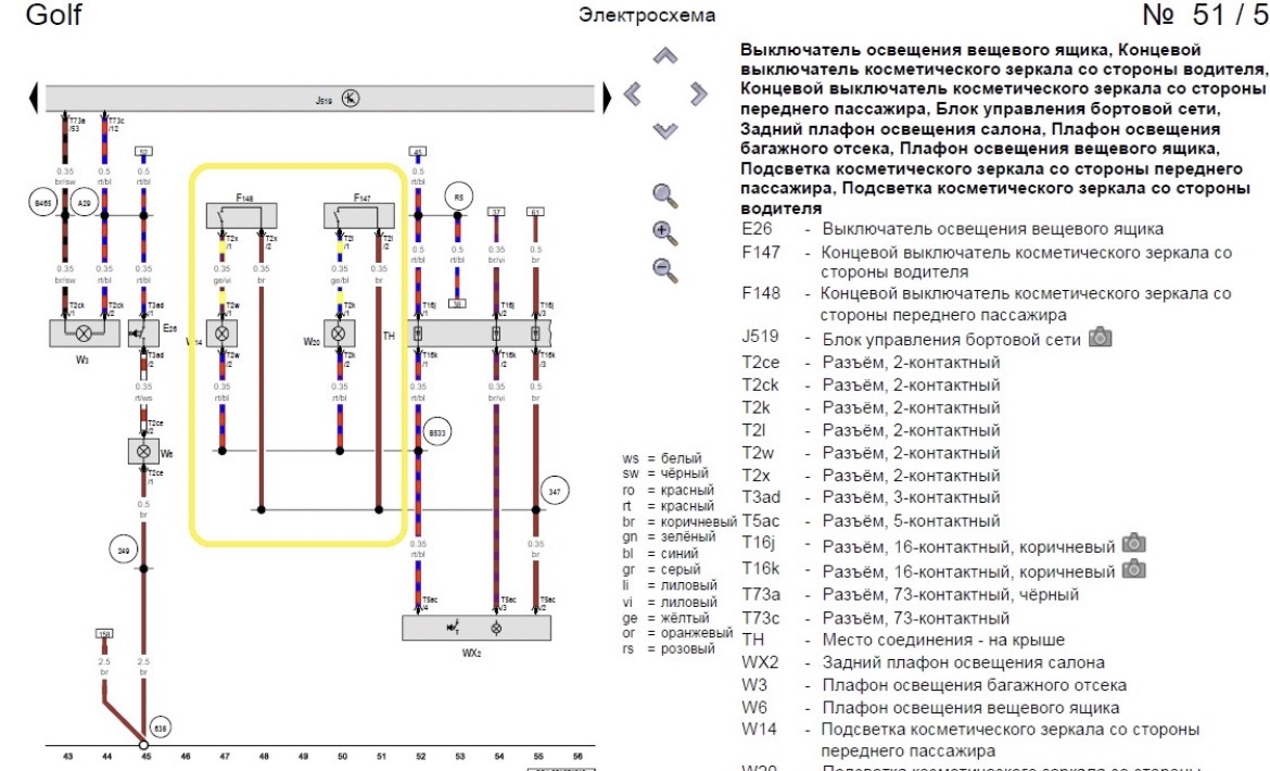

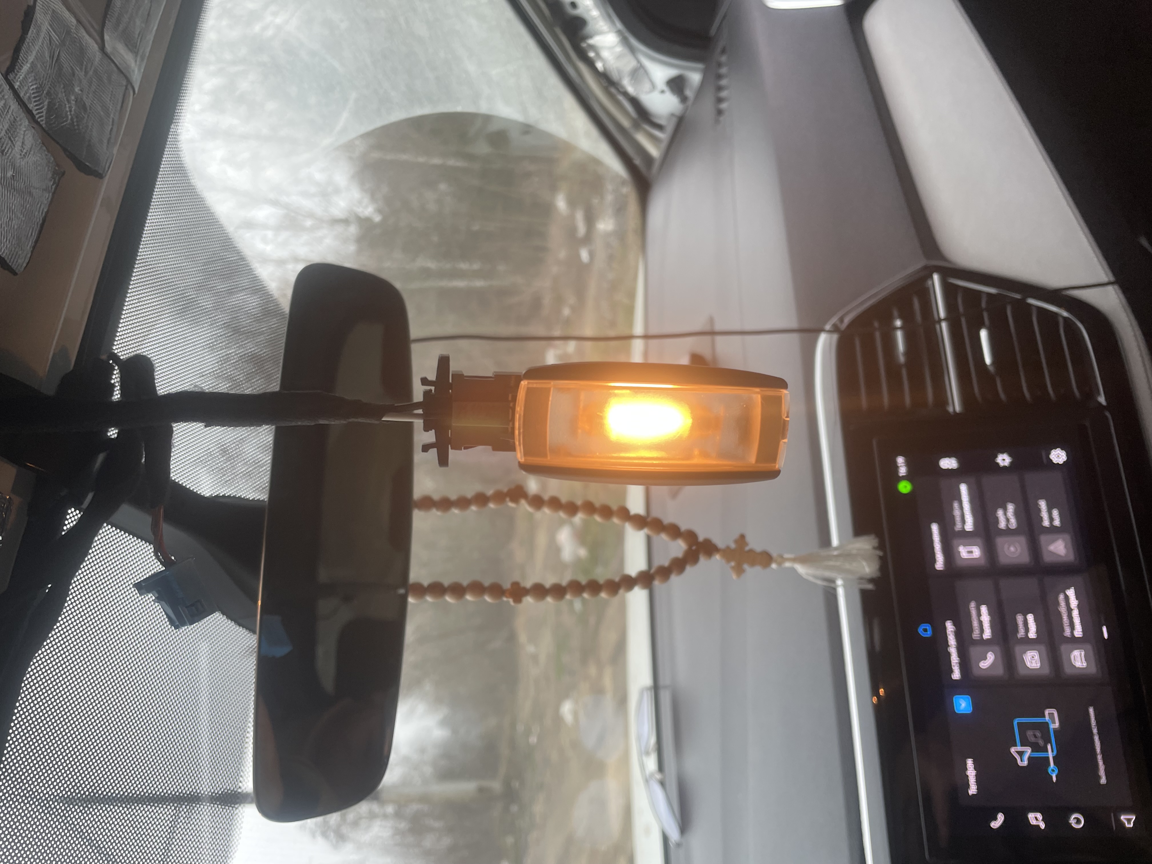

За основу схема  подключений VW Golf от заднего плафона в потолке (Также, аналогично,  можно питание взять от переднего плафона)  :
https://upforme.ru/uploads/001c/53/c5/9/t198231.jpg
Для VS5 - это красный(+) и коричневый (-) провода.

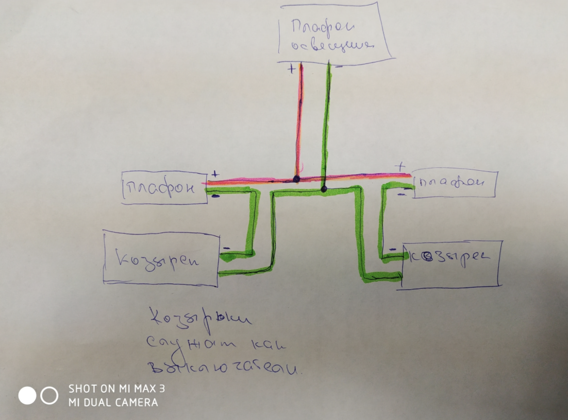

Вот ну совсем простая схема 😁  :
https://upforme.ru/uploads/001c/53/c5/9/t323298.png

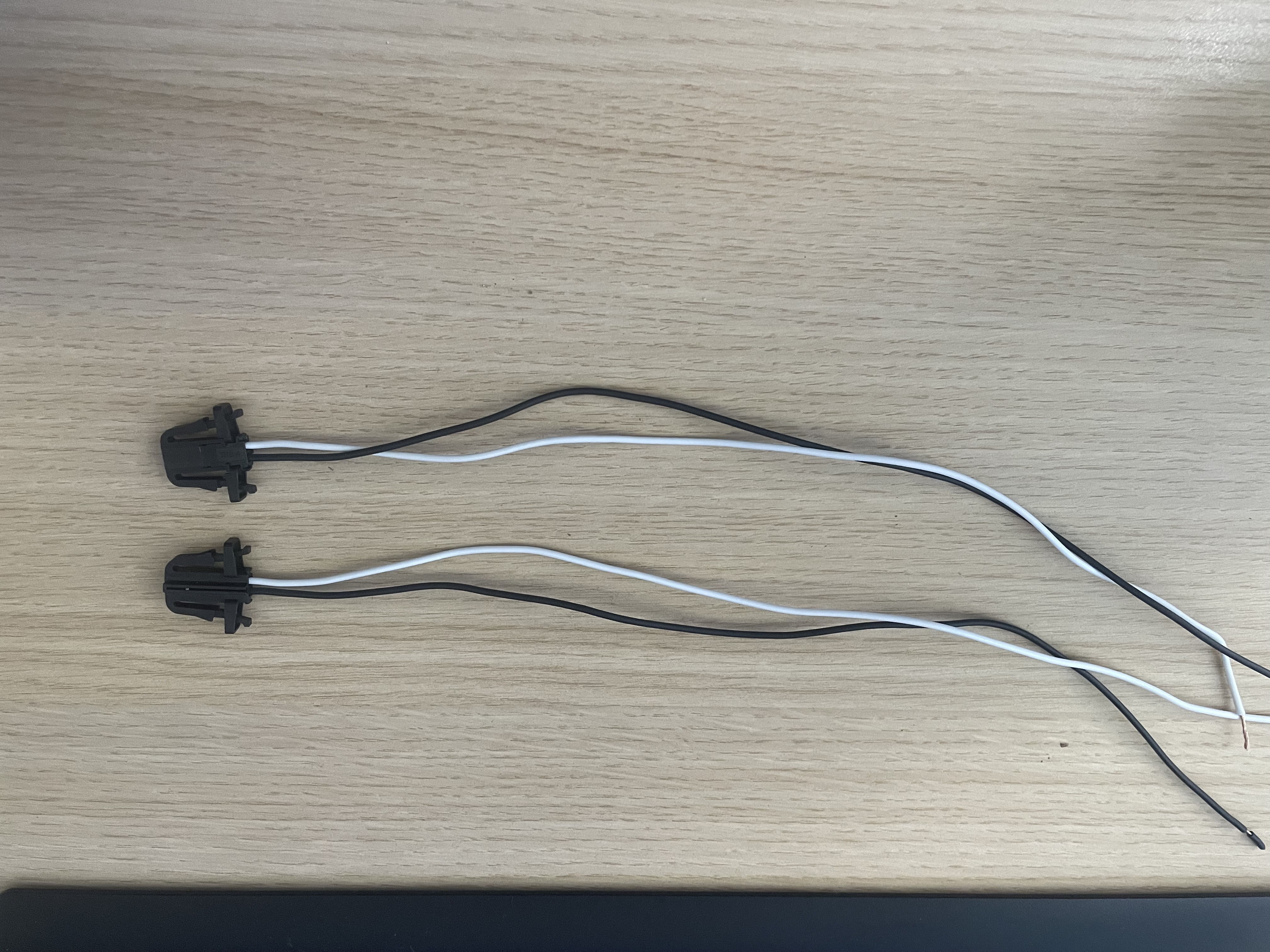

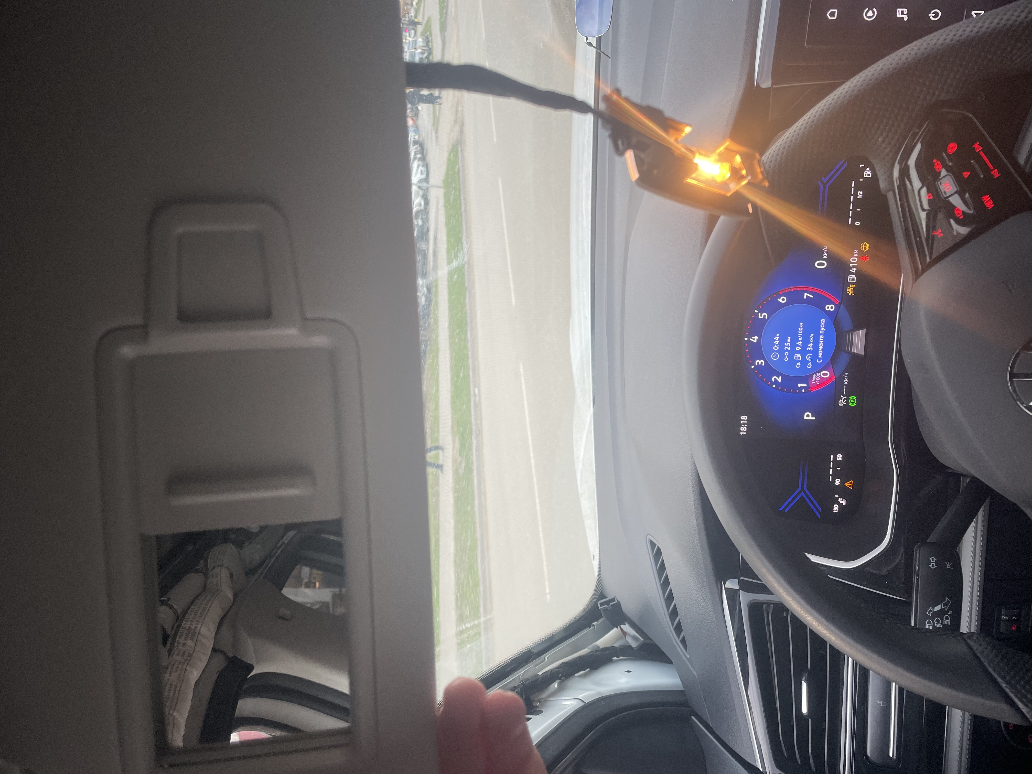

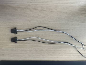

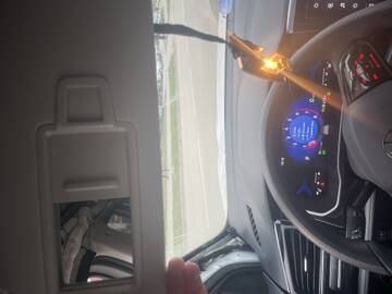

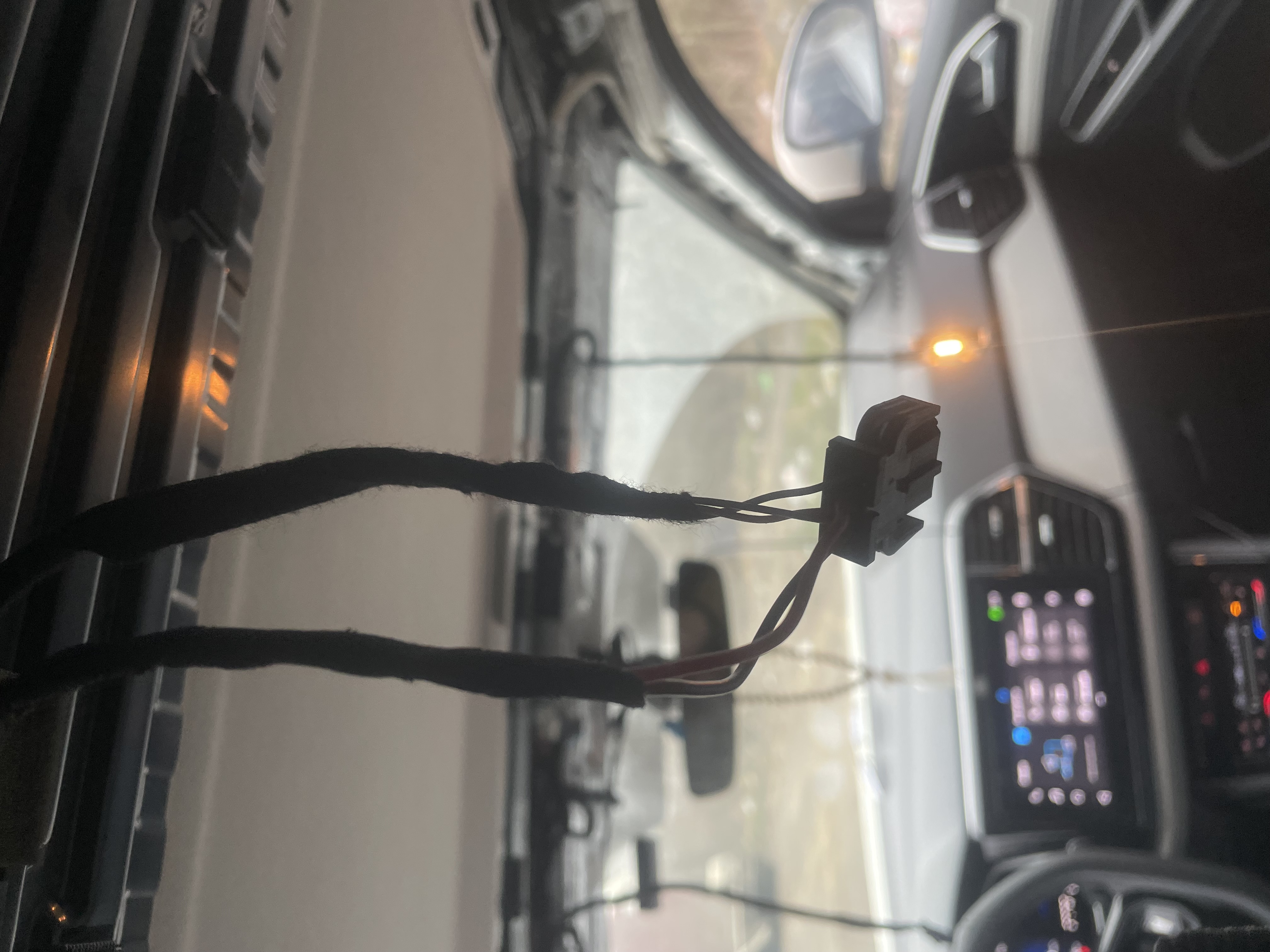

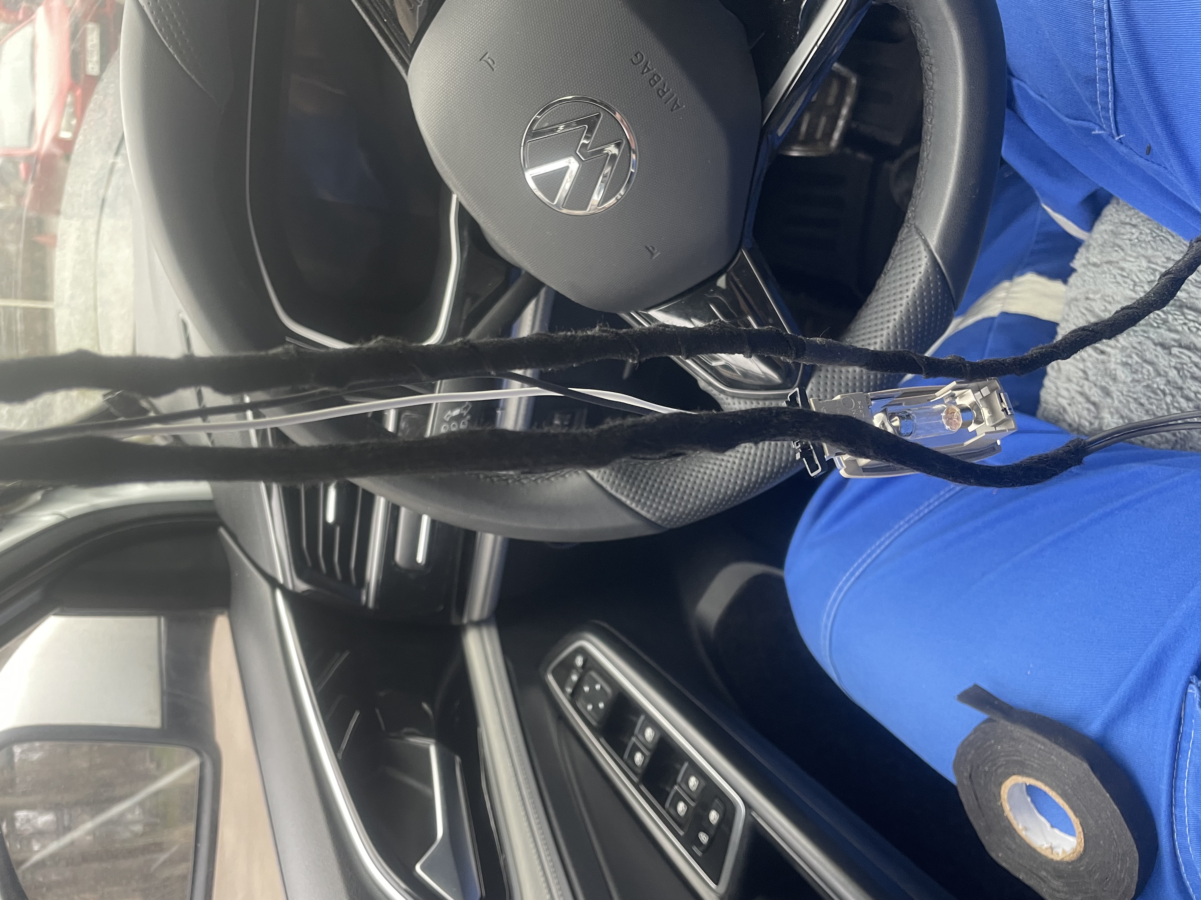

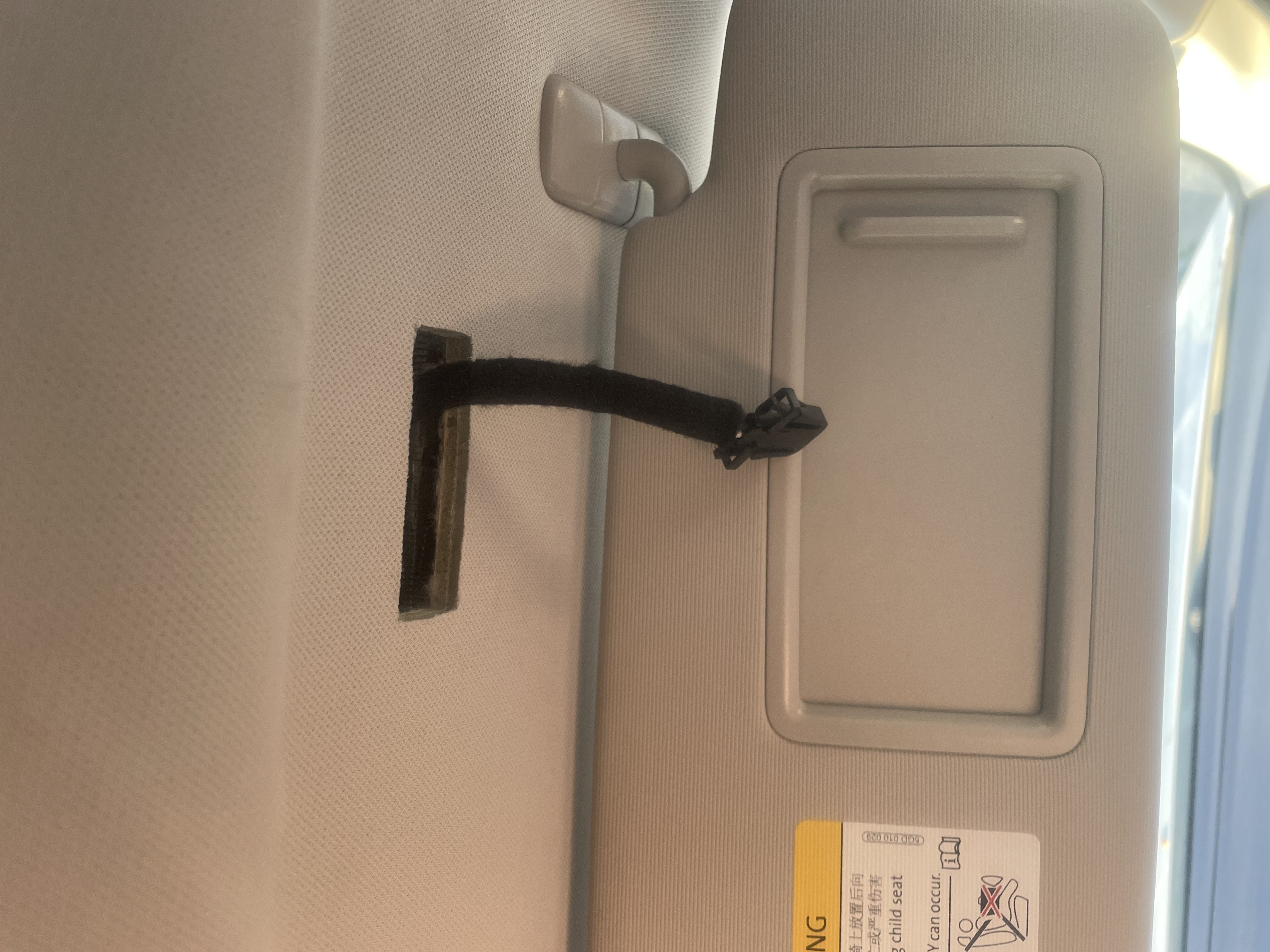

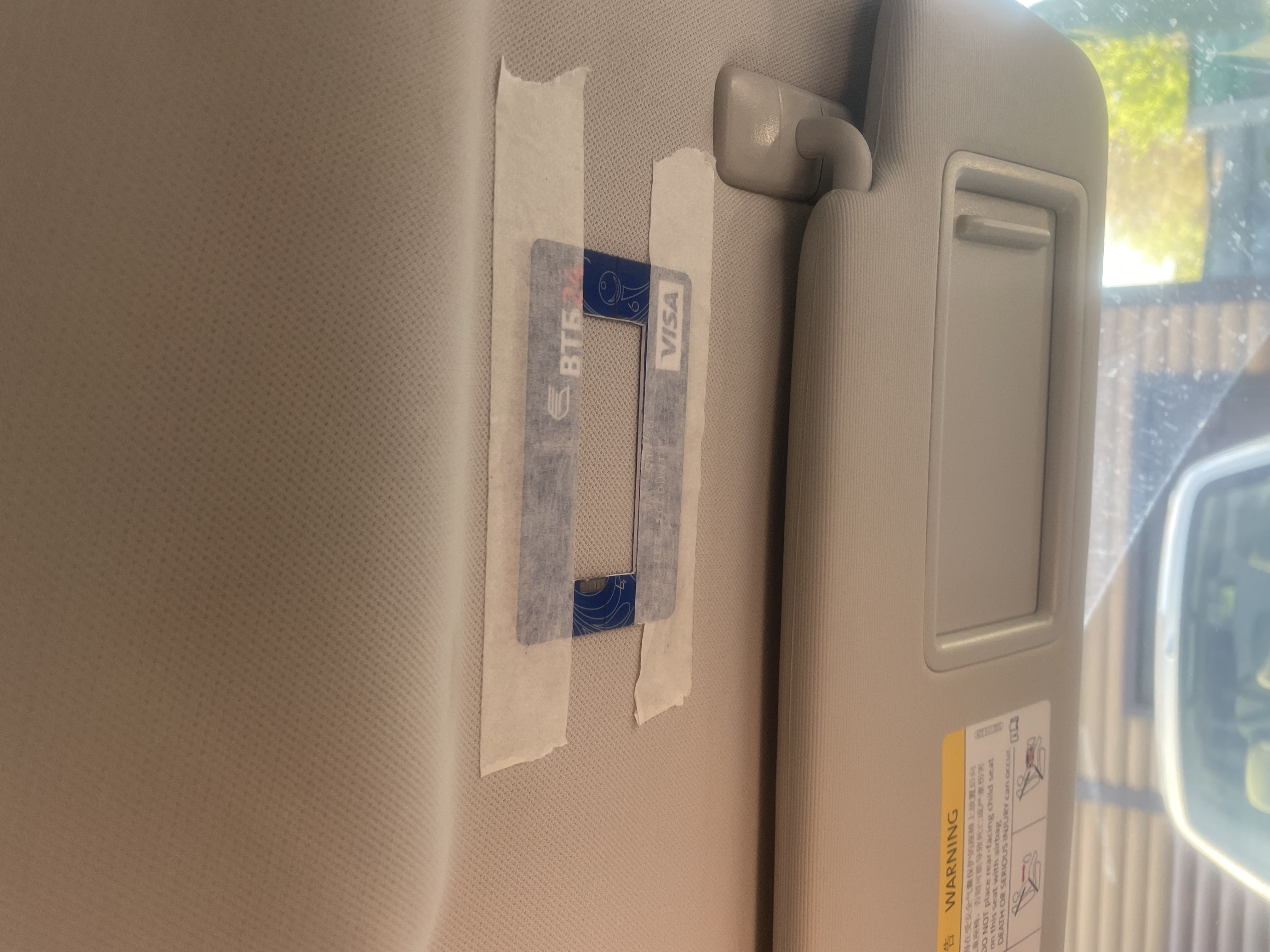

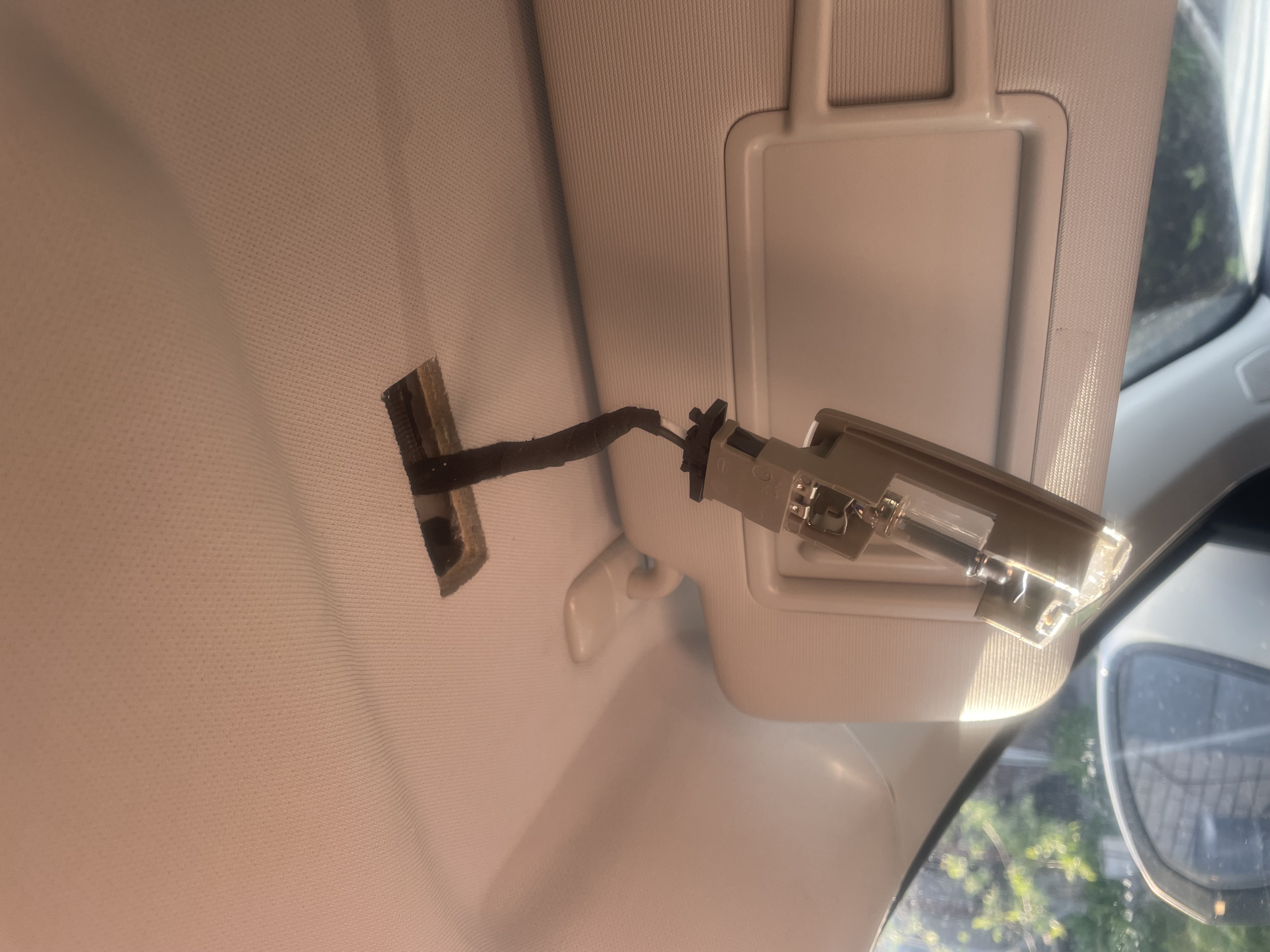

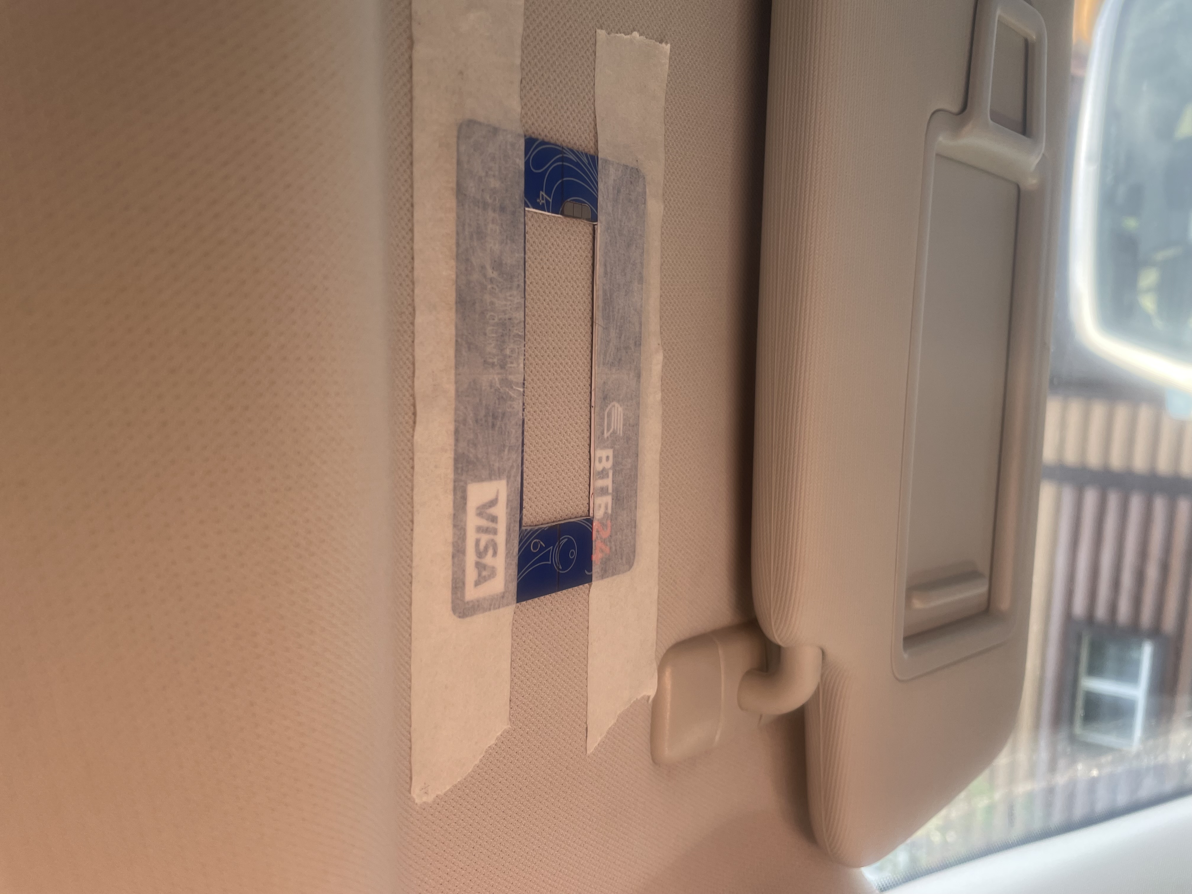

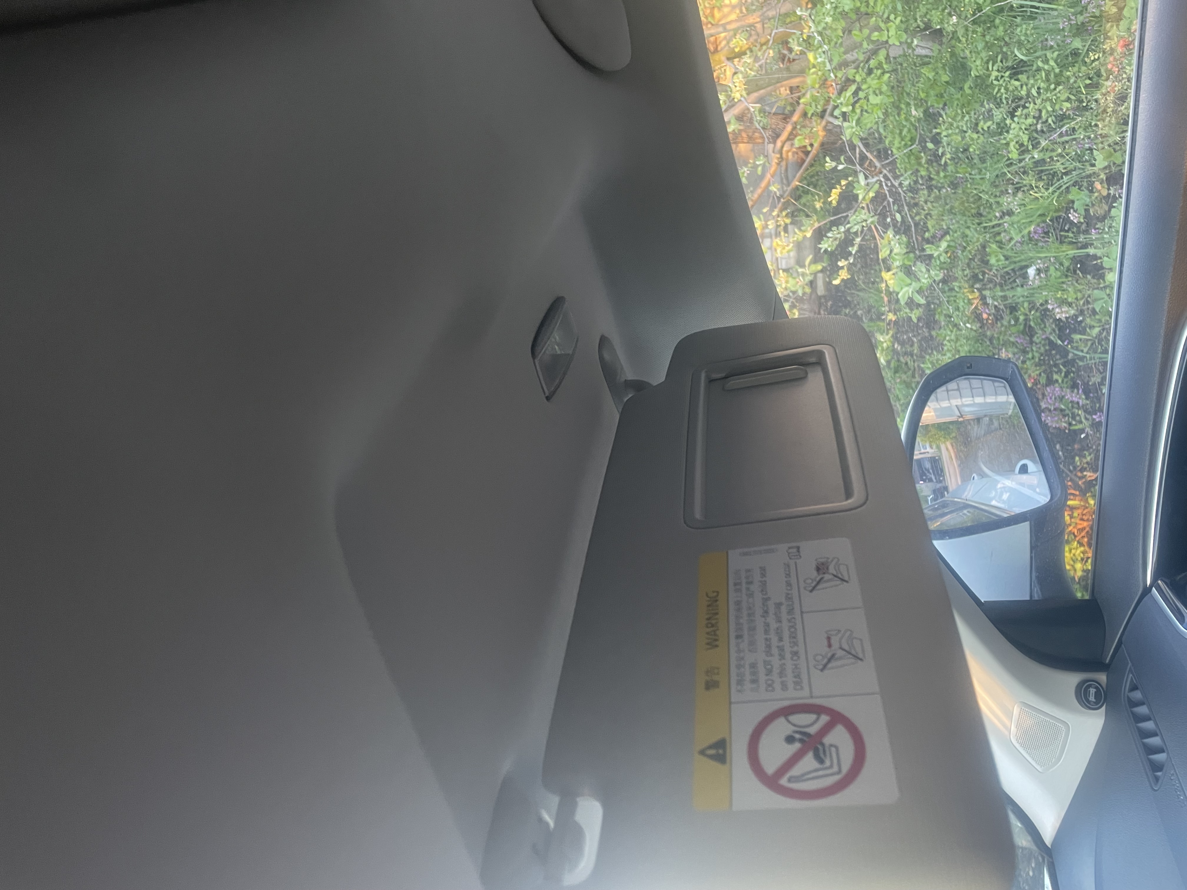

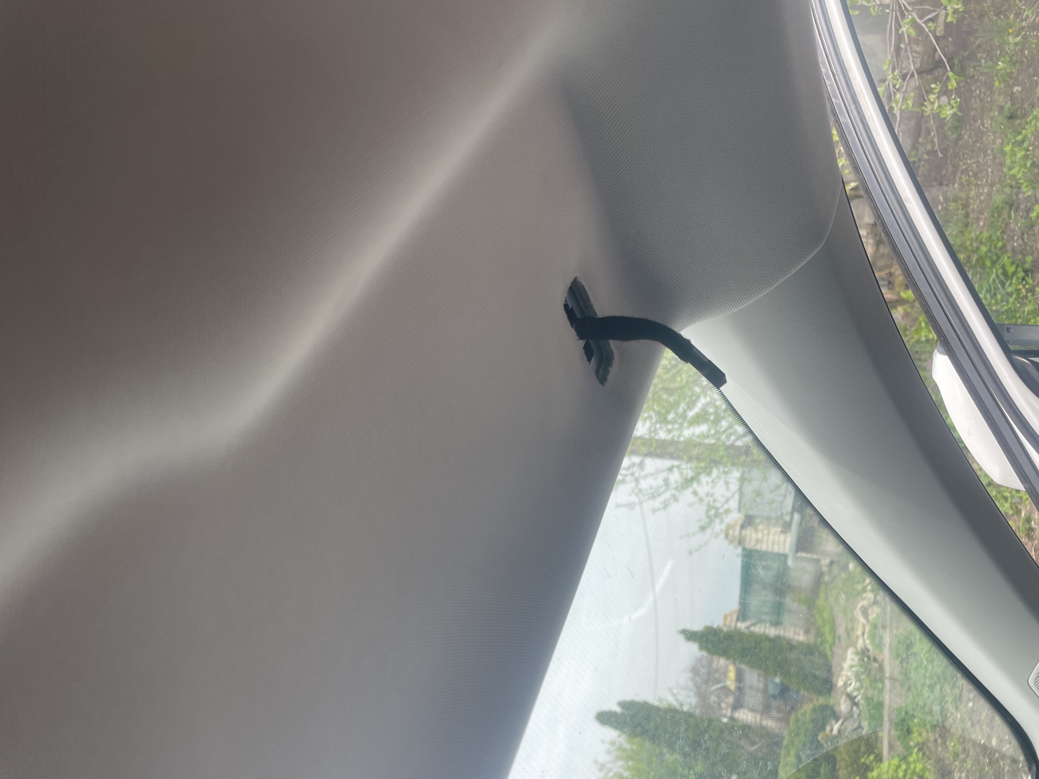

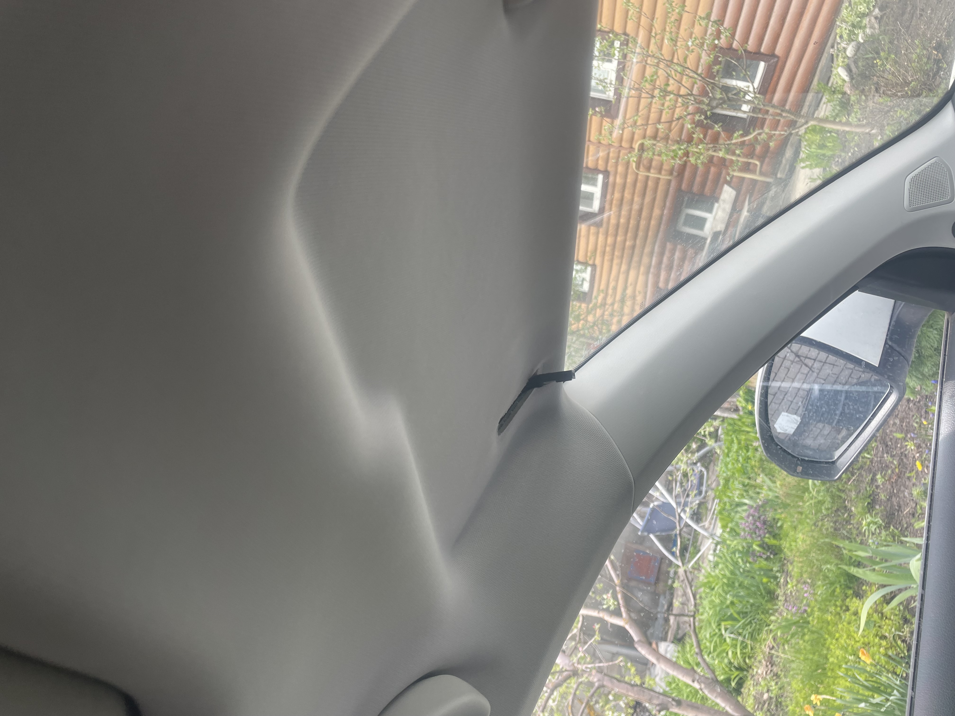

Несколько фото самого процесса :
https://upforme.ru/uploads/001c/53/c5/9/t34488.jpg
https://upforme.ru/uploads/001c/53/c5/9/t592567.jpg
https://upforme.ru/uploads/001c/53/c5/9/t960027.jpg
https://upforme.ru/uploads/001c/53/c5/9/t602251.jpg
https://upforme.ru/uploads/001c/53/c5/9/t446683.jpg
https://upforme.ru/uploads/001c/53/c5/9/t932098.jpg
https://upforme.ru/uploads/001c/53/c5/9/t499561.jpg
https://upforme.ru/uploads/001c/53/c5/9/t618905.jpg
https://upforme.ru/uploads/001c/53/c5/9/t561573.jpg
https://upforme.ru/uploads/001c/53/c5/9/t795879.jpg
https://upforme.ru/uploads/001c/53/c5/9/t134029.jpg
https://upforme.ru/uploads/001c/53/c5/9/t675595.jpg
https://upforme.ru/uploads/001c/53/c5/9/t851910.jpg
https://upforme.ru/uploads/001c/53/c5/9/t756964.jpg
https://upforme.ru/uploads/001c/53/c5/9/t298502.jpg
https://upforme.ru/uploads/001c/53/c5/9/t540601.jpg
