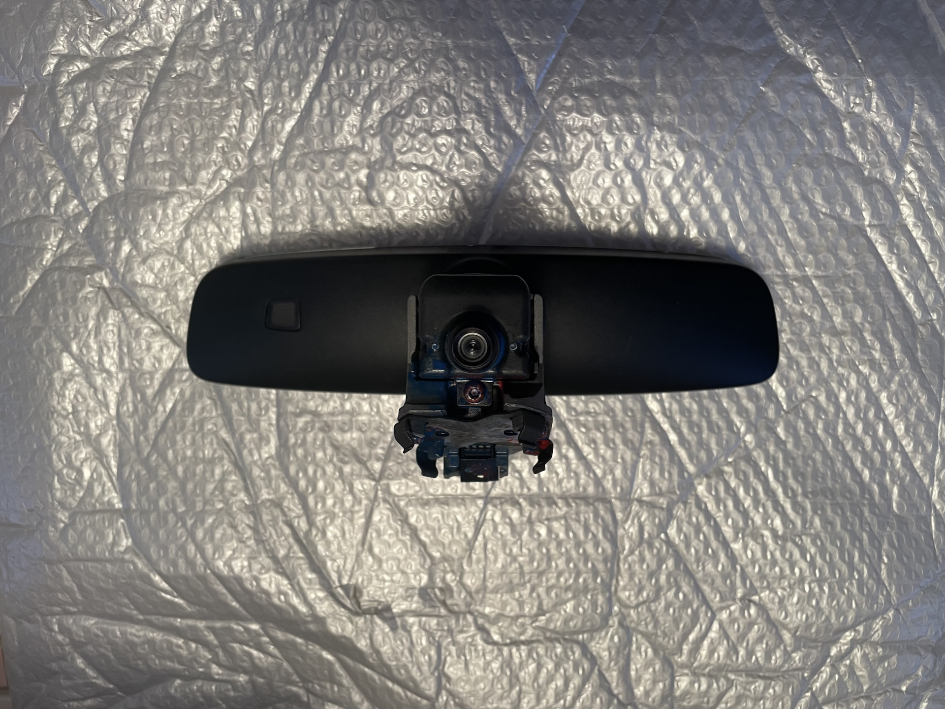

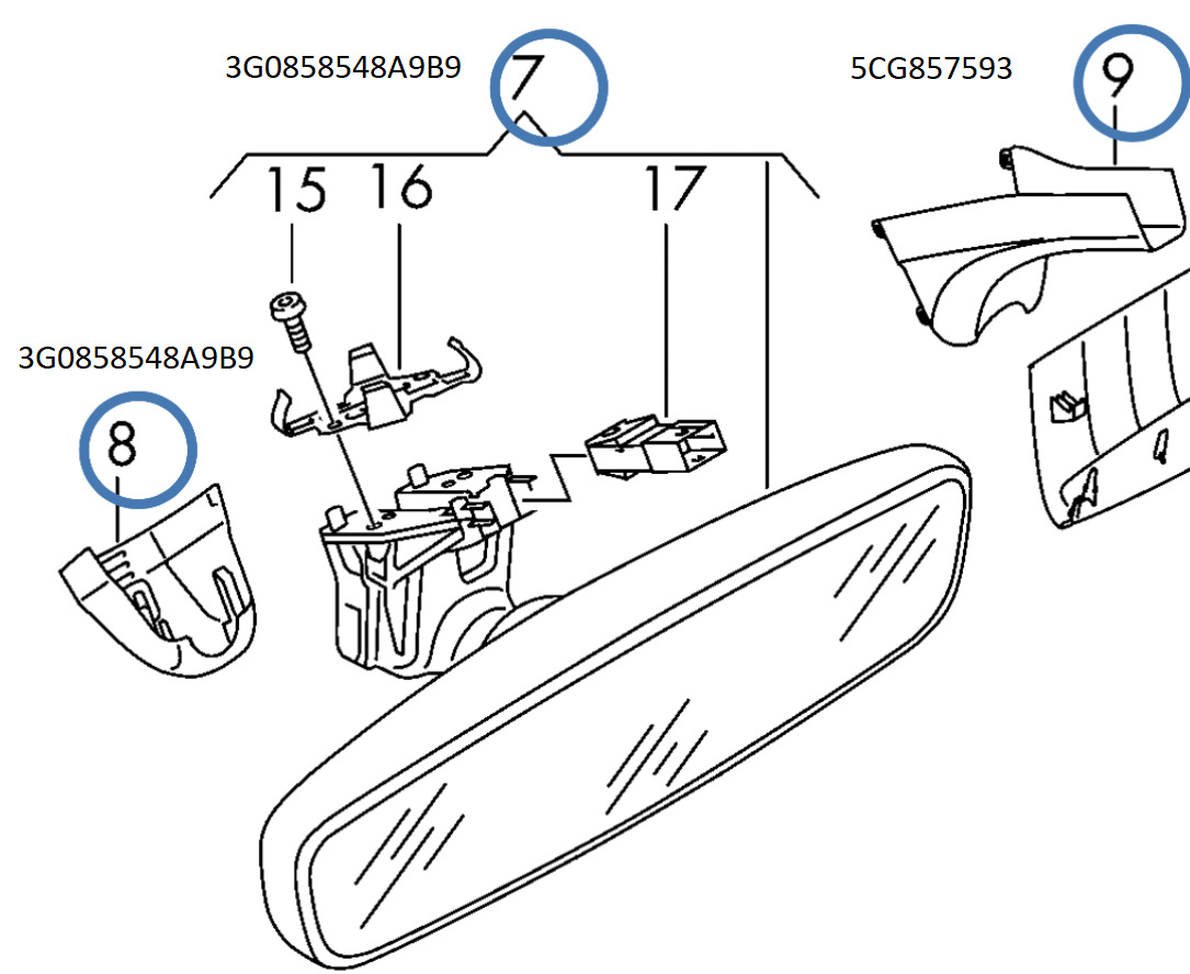

— зеркало с камерой FLA (в моем случае безрамочное электрохромное ) 3G0858548А9B9

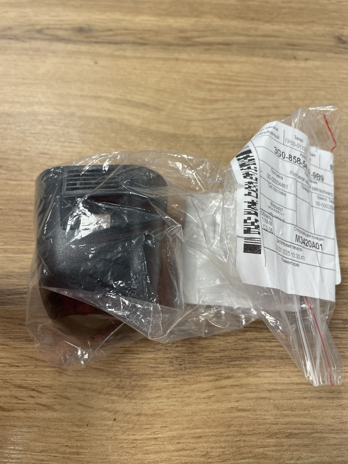

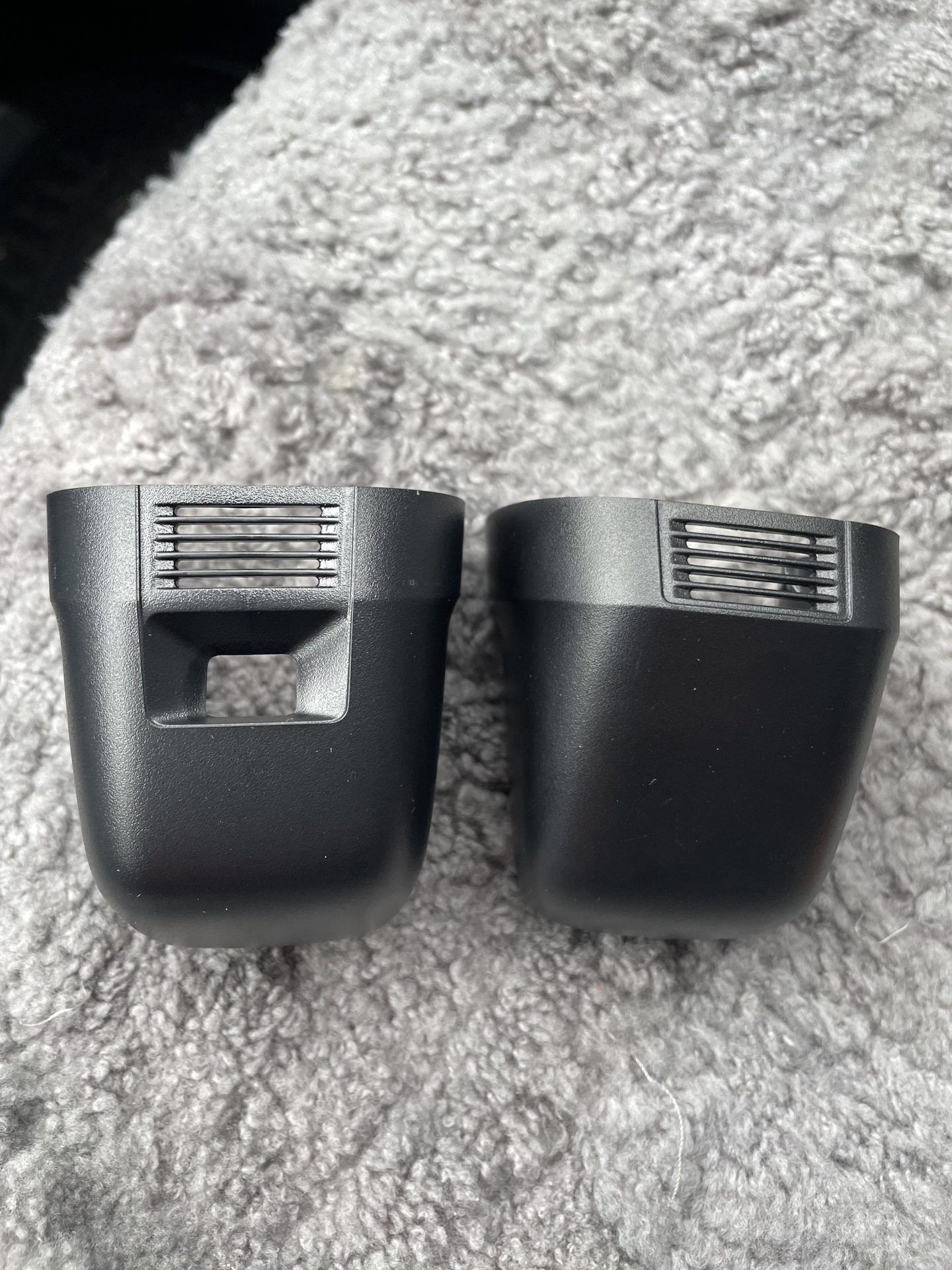

— нижняя накладка кронштейна зеркала под камеру 3G0858548A9B9

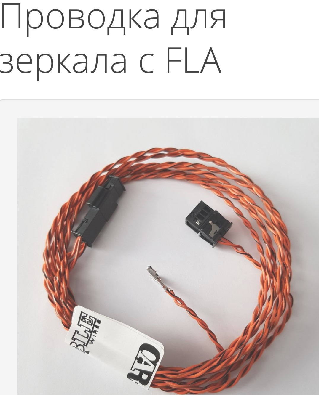

— жгут проводов длиной 2 мп , для подключения  зеркала , состоящий из витой пары CAN  high и  CAN low, провода питания ( +) и провод заземления ( -) ,  разъём /коннектор  для зеркала Т8
— пины для зеркала подходят : 4E0972144 (Audi VW Skoda) или 61 13 8 369 696 (BMW), или 12 52 7 510 674 (BMW) ("нового" образца)

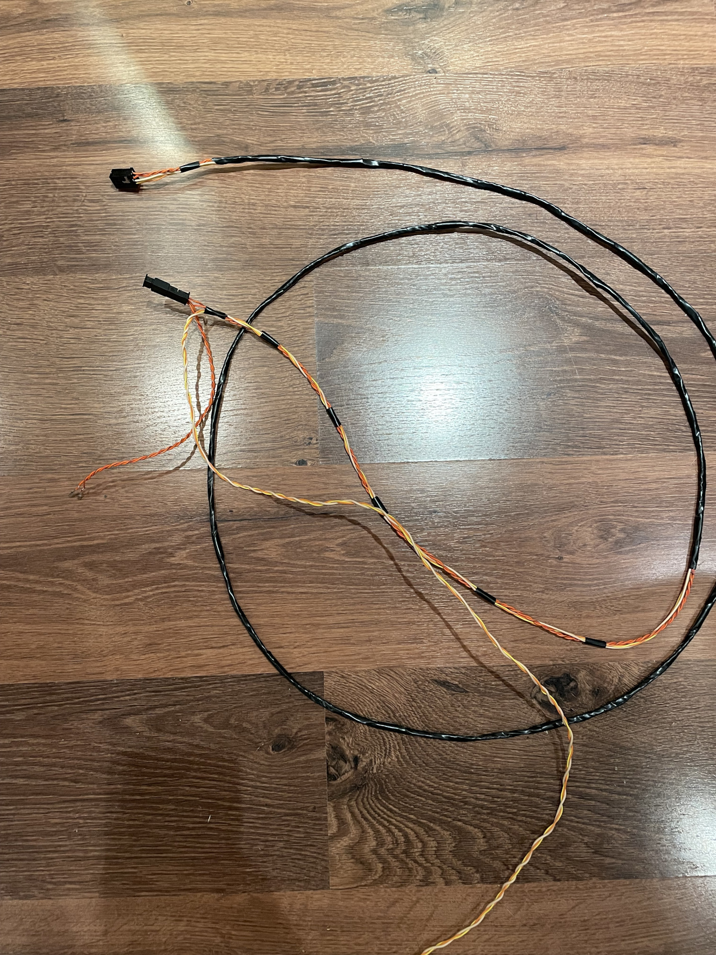

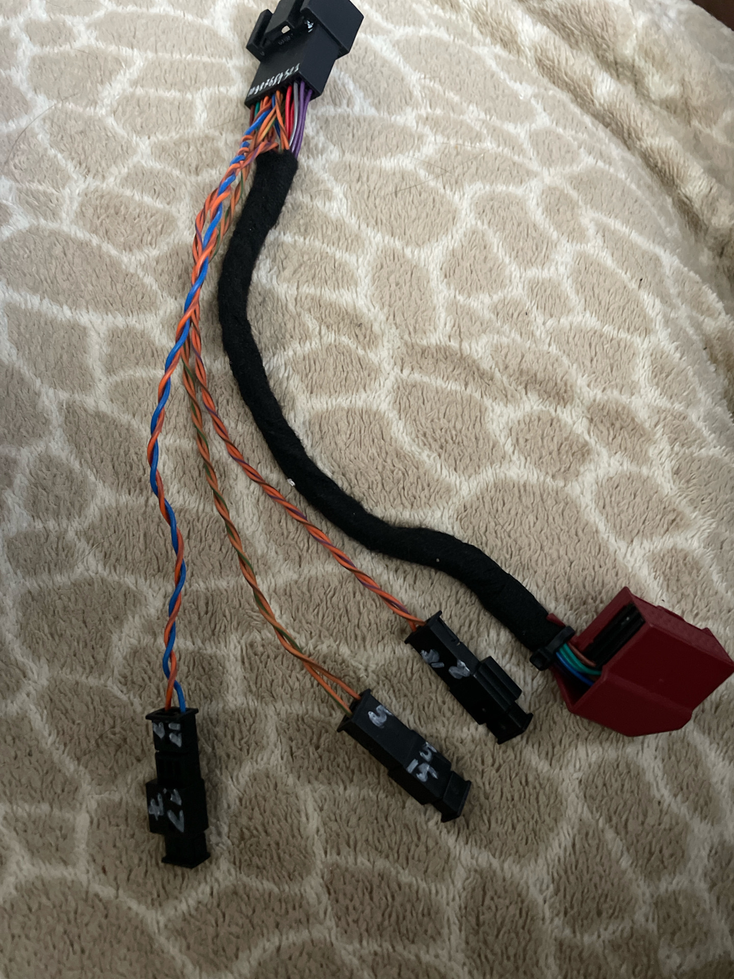

В моём случае был за ранее куплен набор для Quadlock (Квадлок магнитолы) , где были все нужные пины.  А витую пару я заказал готовую тут :
https://car-cable.ru/katalog/gotovaya-p … kala-s-fla  Куда вплел ещё два провода- питания и массу.
- Разветвитель Gateway на Али  , для удобства , в т.ч. планируемых дальнейших подключений допов  к гейту.

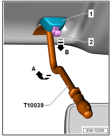

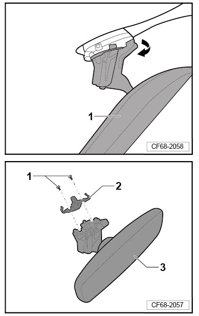

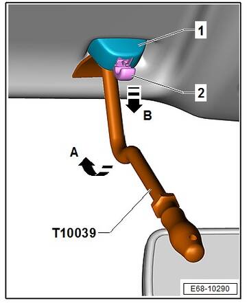

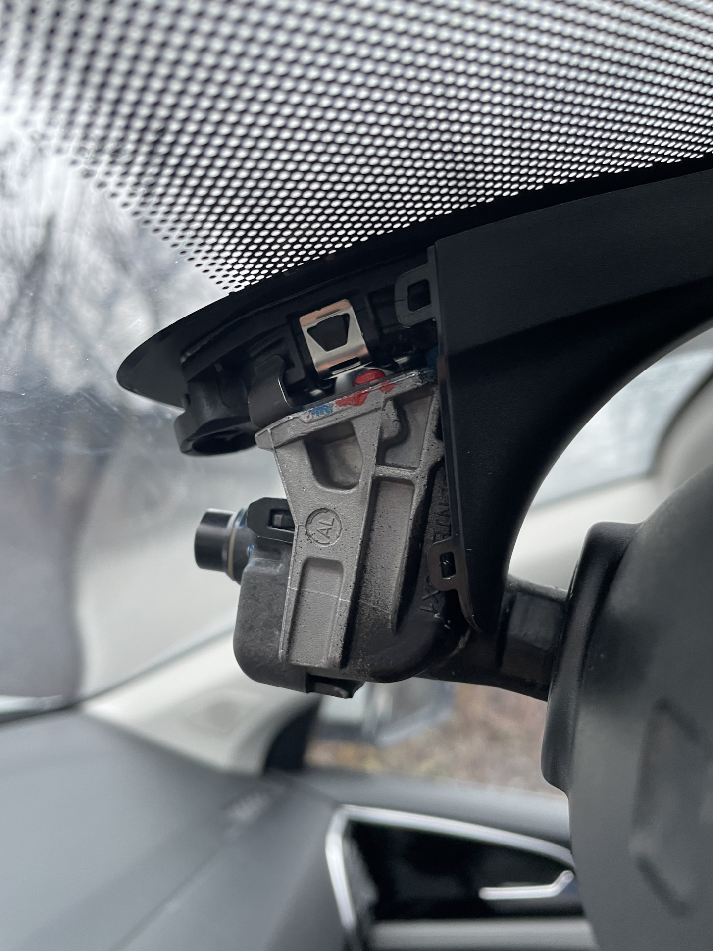

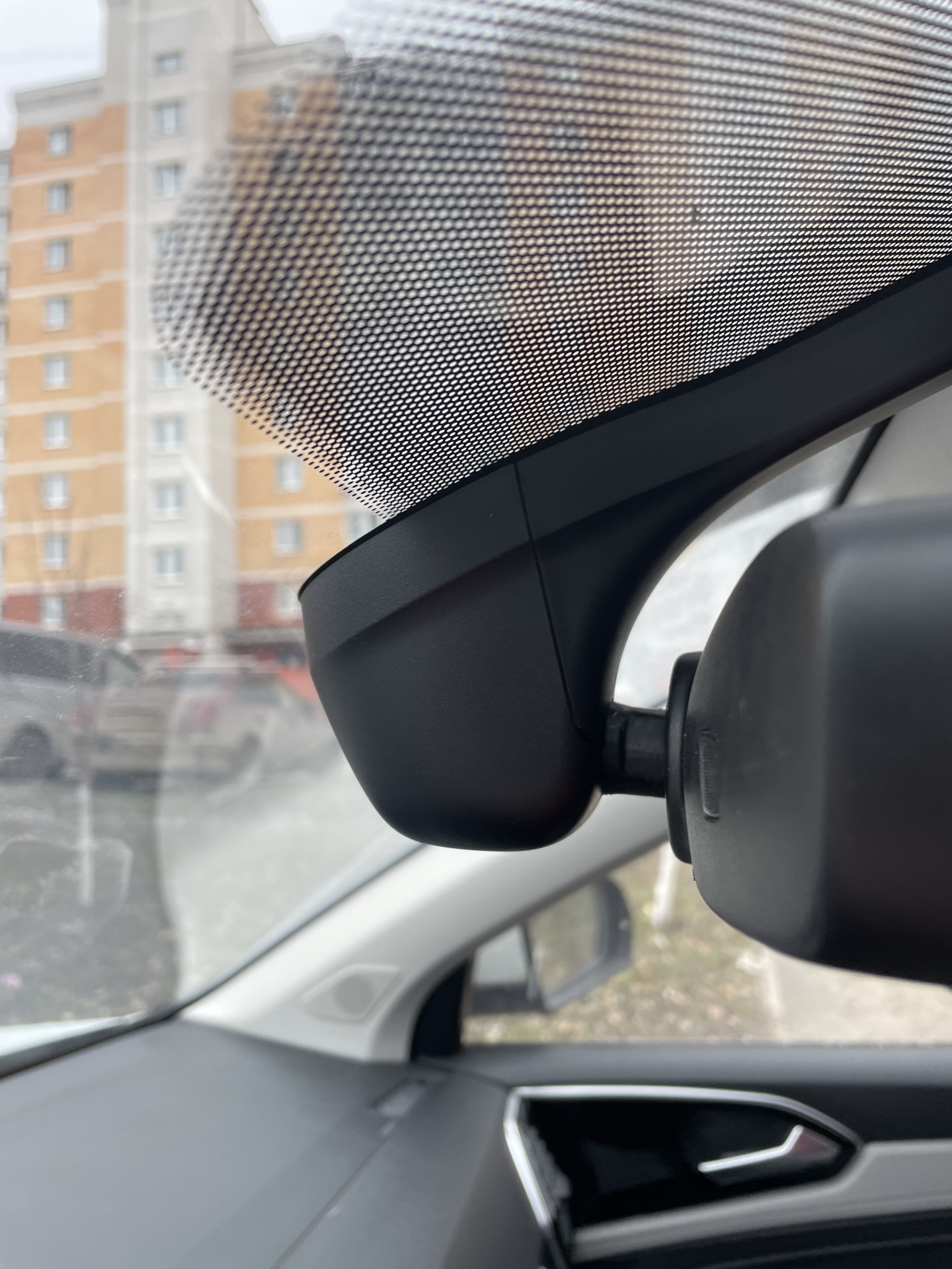

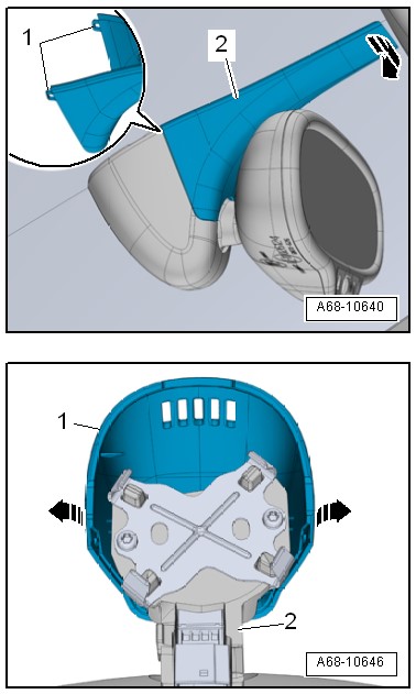

1. Снимаем штатное зеркало и устанавливаем новое с камерой. Устанавливается на штатный кронштейн датчика света и дождя
Само штатное зеркало снимается поворотом против часовой стрелки относительно точки его крепления к стеклу.

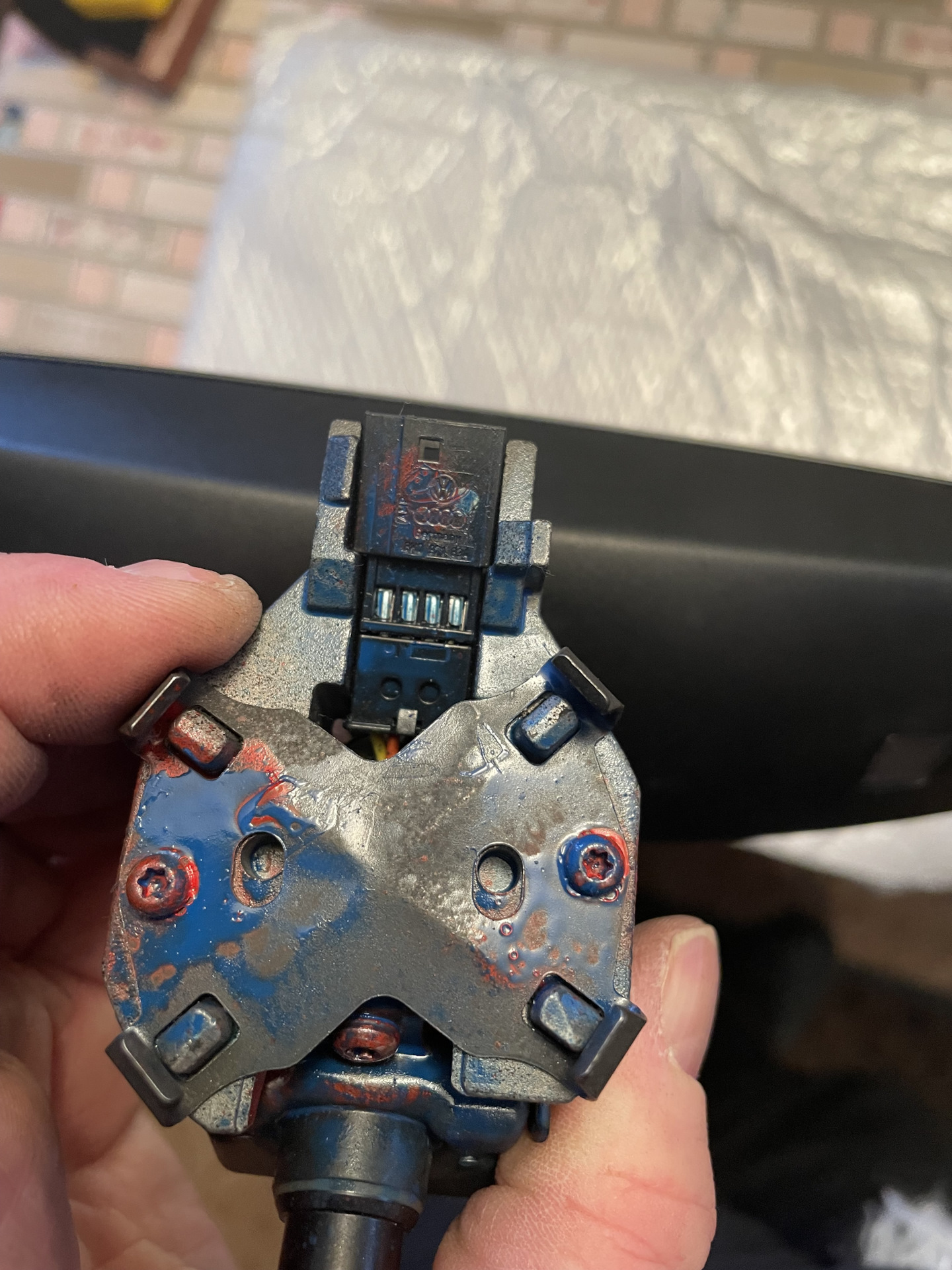

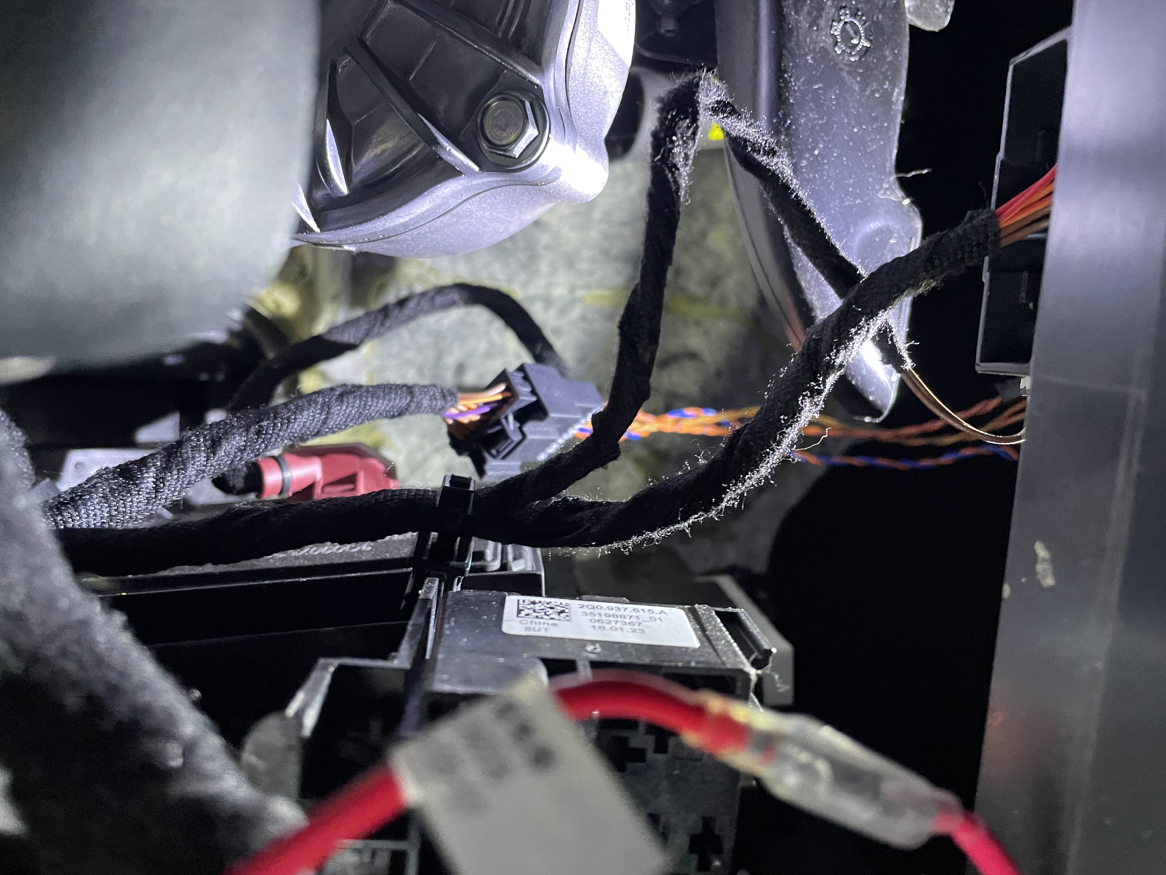

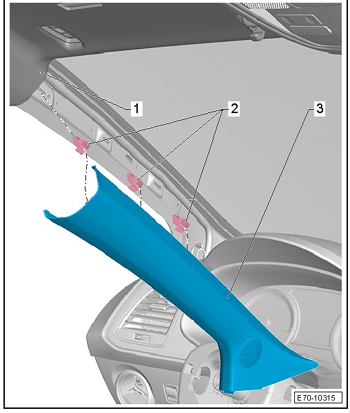

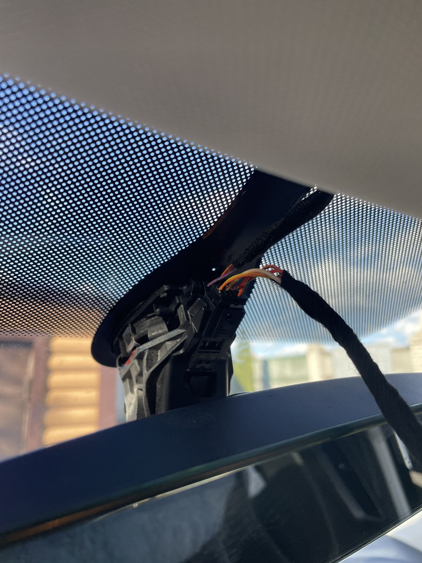

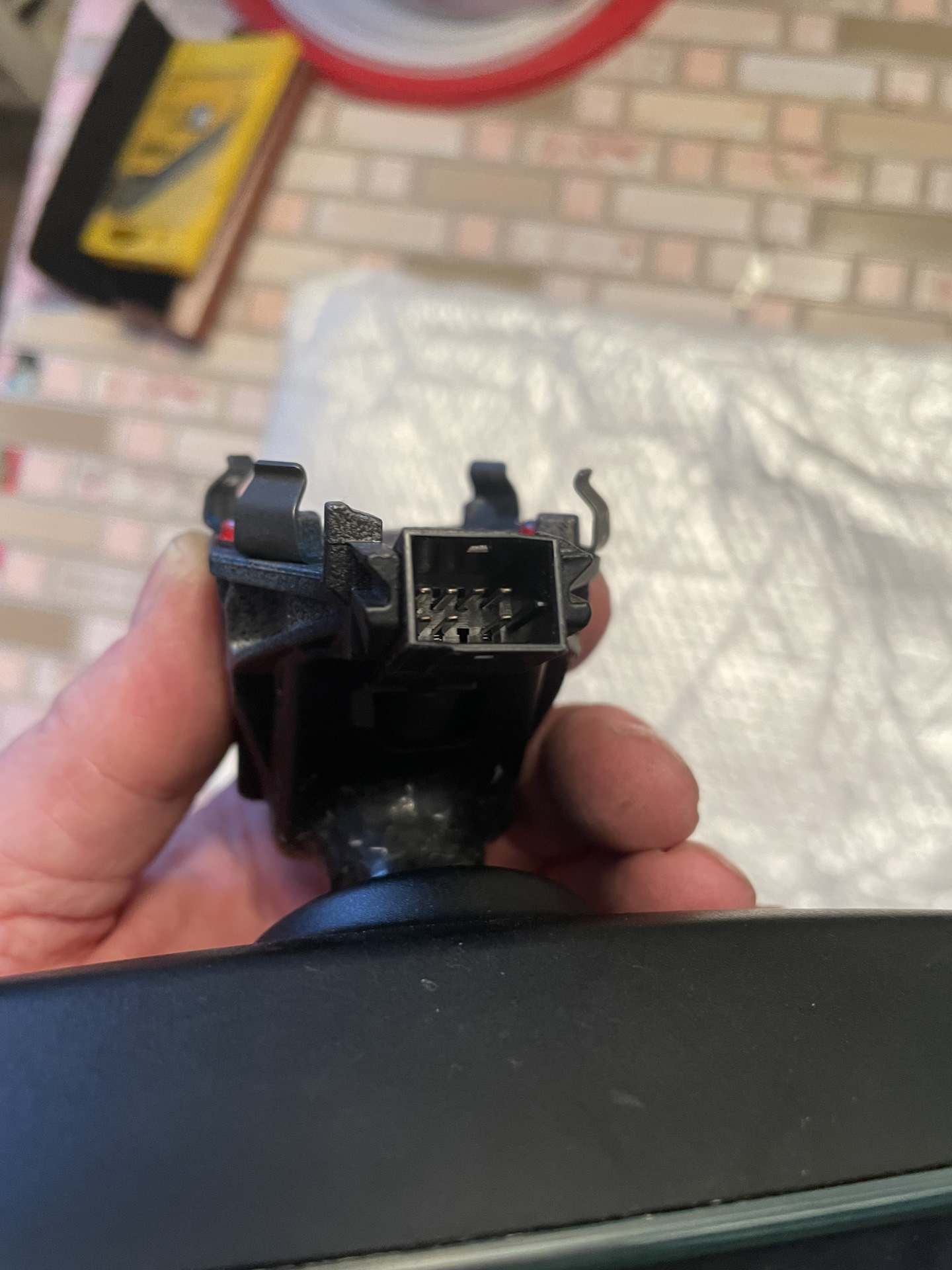

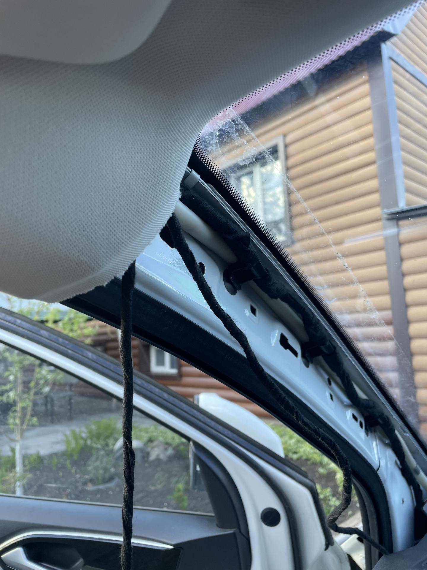

2. Протягиваем  новый жгут проводов  от района блока предохранителей до нового зеркала за обшивкой потолка и вставляем в штатный разъём.
Распиновка Т8 в зеркале следующая   1- питание ; 2- заземление; 3 -Can high ; 8 - CAN  low. ( Остальные - не нужны нам)

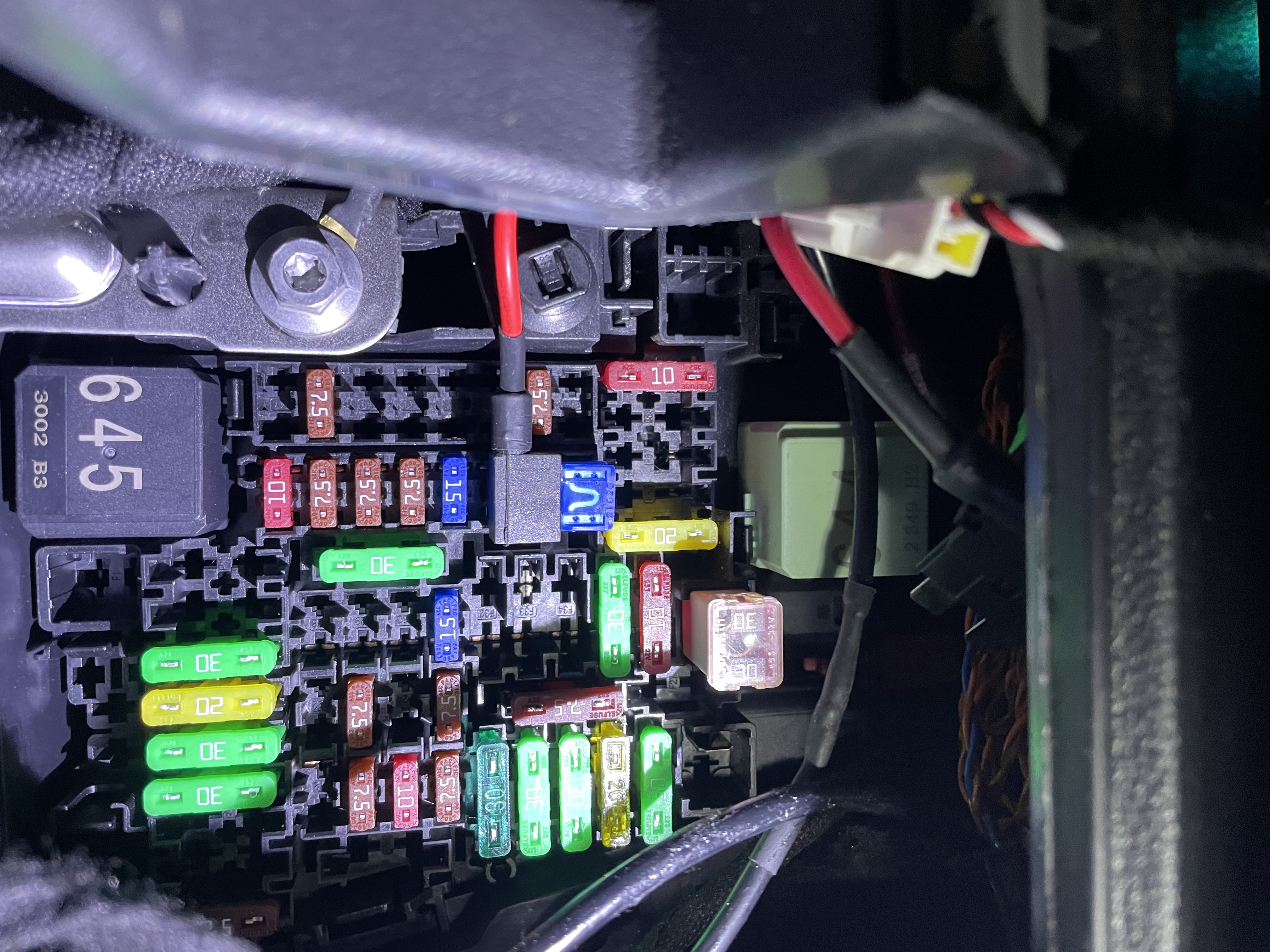

3. Подключаем обратную сторону жгута зеркала к Can шине и питанию в блоке предохранителей :
— Провод разъема зеркала 3pin — CAN extended high в  gateway 17pin)
— Провод разъема зеркала 8pin — CAN extended low  gateway 7pin)
— Провод питания ( плюс) через разветвитель предохранителя в F***
— Провод на массу ( минус)  - к болту крепления блоков предохранителей.
https://upforme.ru/uploads/001c/53/c5/9/t298774.jpg
https://upforme.ru/uploads/001c/53/c5/9/t440317.jpg

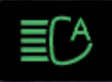

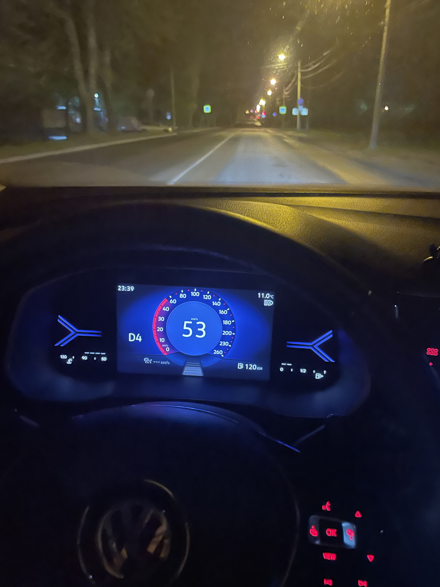

Как пользоваться ассистентом?
https://upforme.ru/uploads/001c/53/c5/9/t40192.jpg
Левый рычаг стрекозы двигаем от себя и на экране отобразится иконка, сообщающая, что ассистент включен.
Почти месяц  использую – работает очень адекватно и правильно. Пока ни одного ложного срабатывания. Ездил по М4 Липецк-Москва  ( практически дальний не включается), а обратно Москва - Кимовск-Епифань- Данков- Липецк ( отрабатывает на все 100%)
