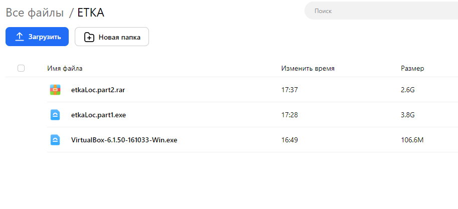

Для уменьшения объема машины, из ETKA выпилены базы ауди, шкоды и сеата
По скольку все хранилища резко ввели ограничения пришлось размещать на TeraBox
Для скачивания понадобится аккаунт гугл, эпл, фейсбук или регистрация. Даже в этом хранилище есть ограничение на максимальный размер файла - 4Гб. По этому пришлось файл машины разбить на 2.
https://upforme.ru/uploads/001c/53/c5/2/t214358.png
скачиваем все 3 файла.
VirtualBox-6.1.50-161033-Win.exe - среда исполнения машин - устанавливаем как любую программу
etkaLoc.part1.exe и etkaLoc.part2.rar - файл самой машины - жмем ехе и получаем один файл etkaLoc.ova

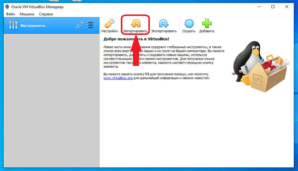

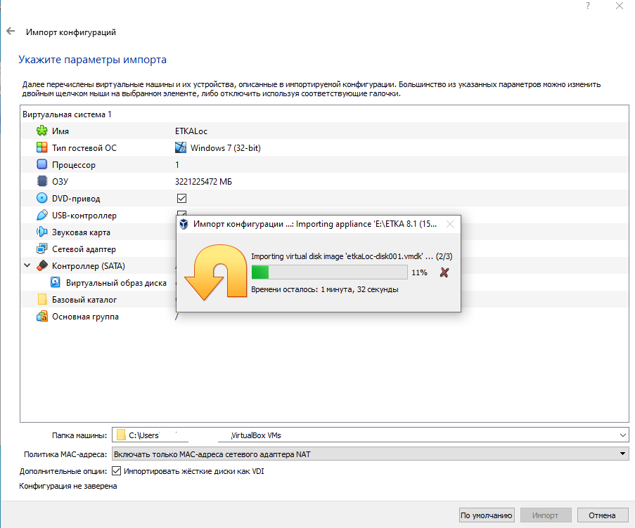

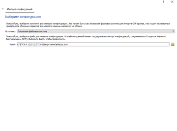

Запускаем среду исполнения и жмем импорт
https://upforme.ru/uploads/001c/53/c5/2/t793306.png

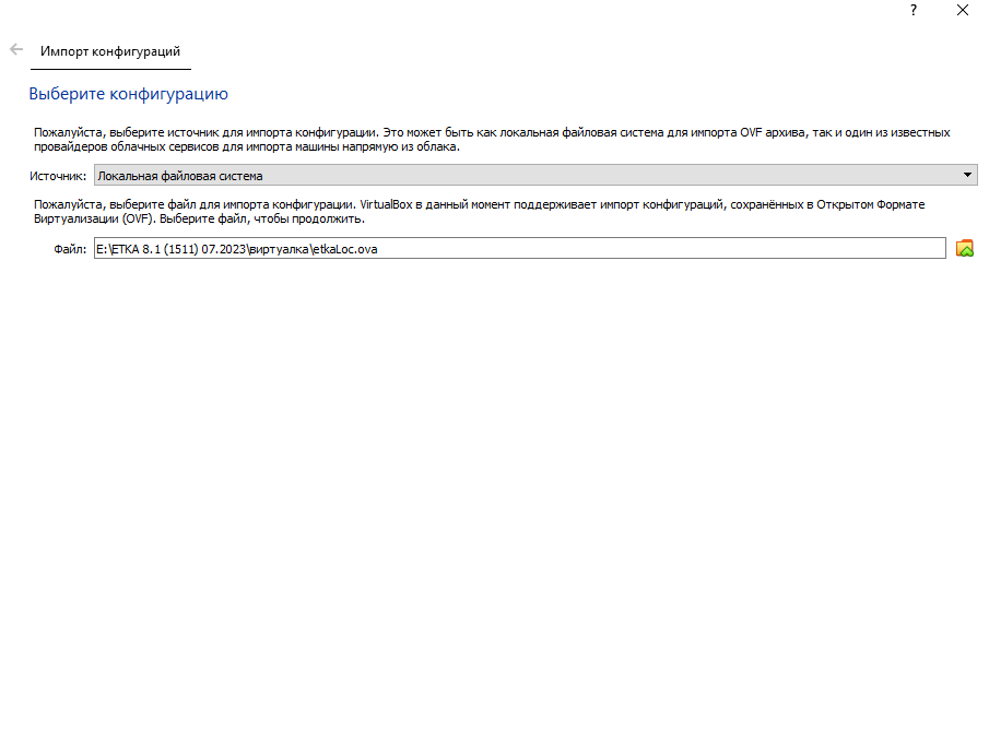

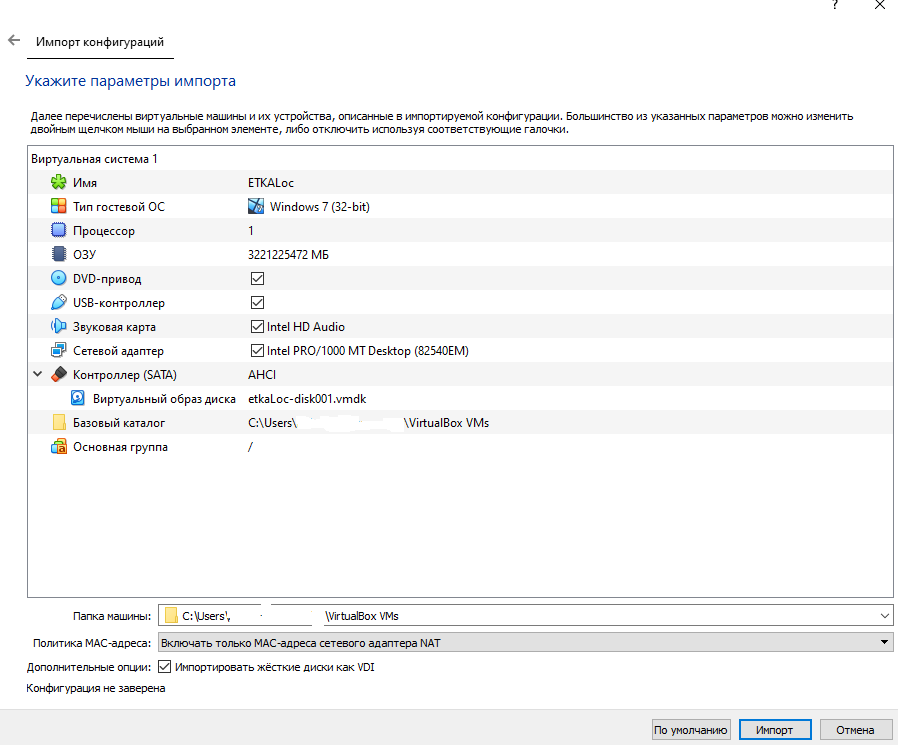

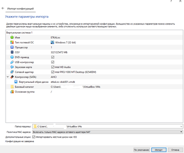

выбираем наш файл и импортируем
https://upforme.ru/uploads/001c/53/c5/2/t983114.png
https://upforme.ru/uploads/001c/53/c5/2/t38966.png
https://upforme.ru/uploads/001c/53/c5/2/t888050.png

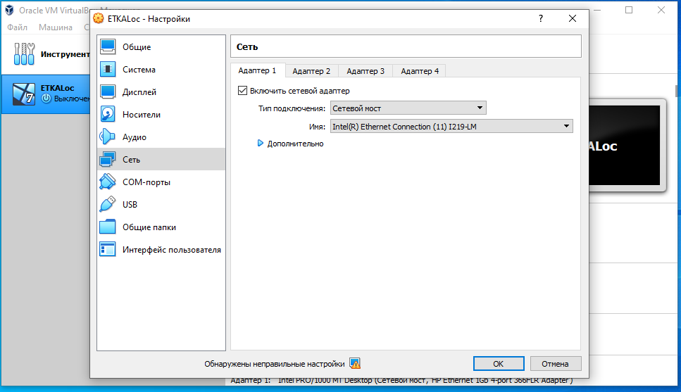

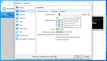

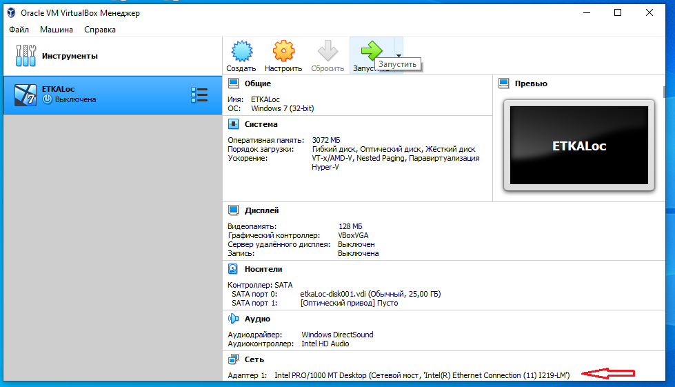

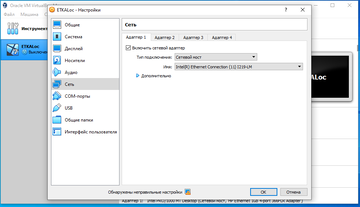

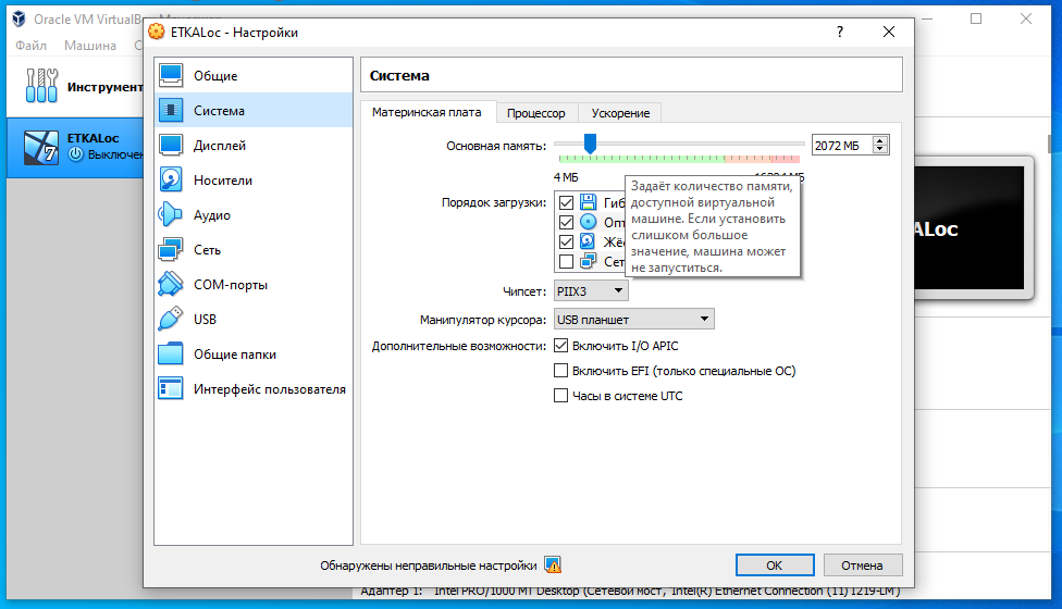

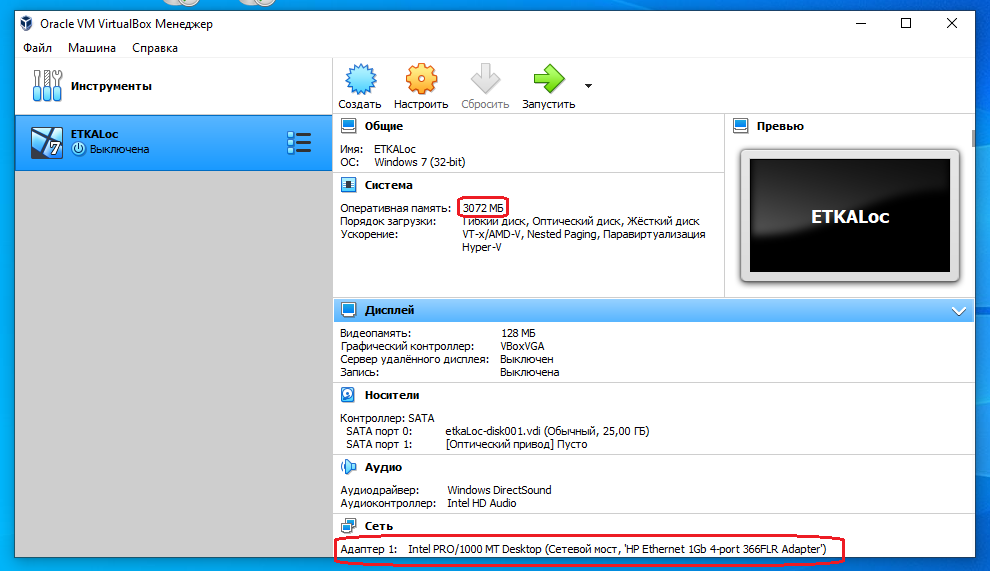

после импорта, в настройках, нужно сменить сетевую карту на вашу и выставить количество оперативной памяти, если свой комп слабенький. Можно ставить 2Гб и даже 1Гб
https://upforme.ru/uploads/001c/53/c5/2/t791699.png
https://upforme.ru/uploads/001c/53/c5/2/t889385.png
https://upforme.ru/uploads/001c/53/c5/2/t400084.png
жмем запустить

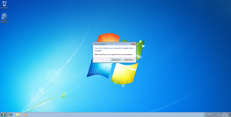

при первом запуске, машина может найти ваши новые устройства и попросить перезапуск
https://upforme.ru/uploads/001c/53/c5/2/t871651.png

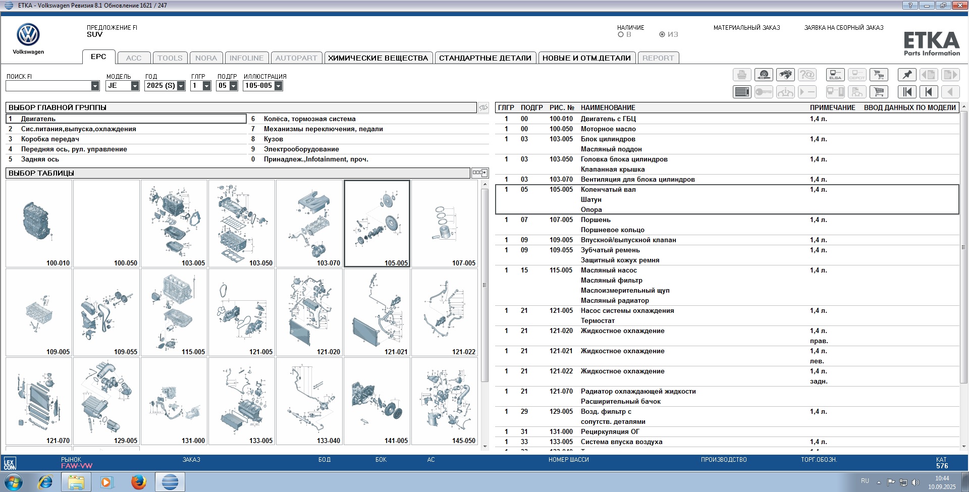

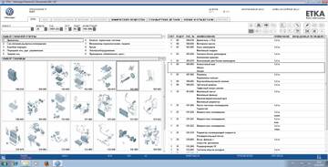

пользуемся

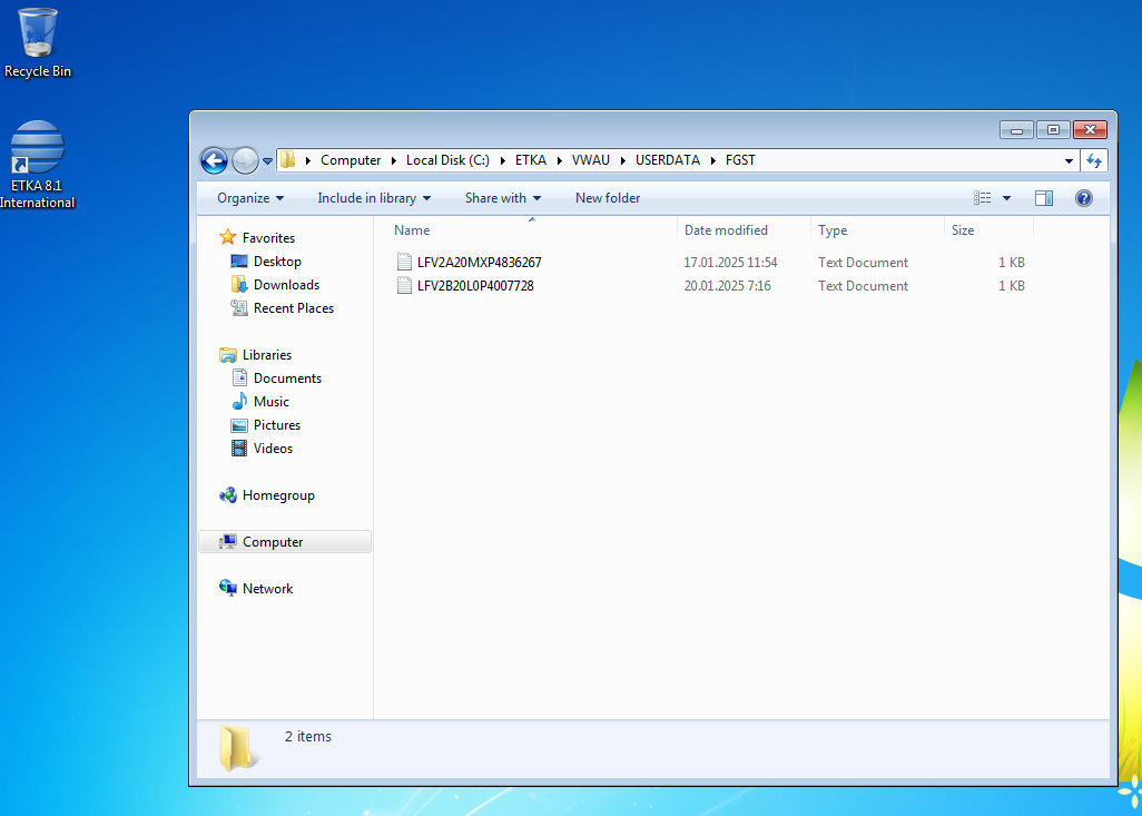

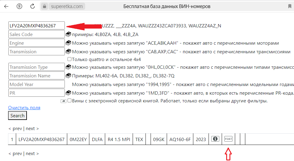

Для того, чтобы локальная ETKA показывала именно вашу машину, ей нужно подкинуть PR-коды (расшифровка VIN) в текстовом формате. Так называемый FGST файл
Те, кто запрашивал расшифровку, могут взять файл тут База данных VIN (бесплатно)
https://upforme.ru/uploads/001c/53/c5/2/t562330.png
вбить номер, скачать файл и забросить в виртуальную машину, в C:\ETKA\VWAU\USERDATA\FGST

Подскажите пожалуйста, у меня ошибка при импорте, в чем может быть причина?
Откуда: S:\ETKA\etkaLoc.ova
Код ошибки:
E_INVALIDARG (0X80070057

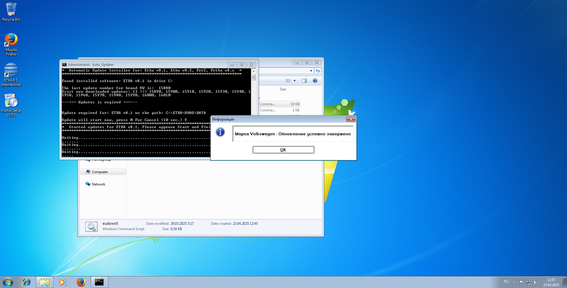

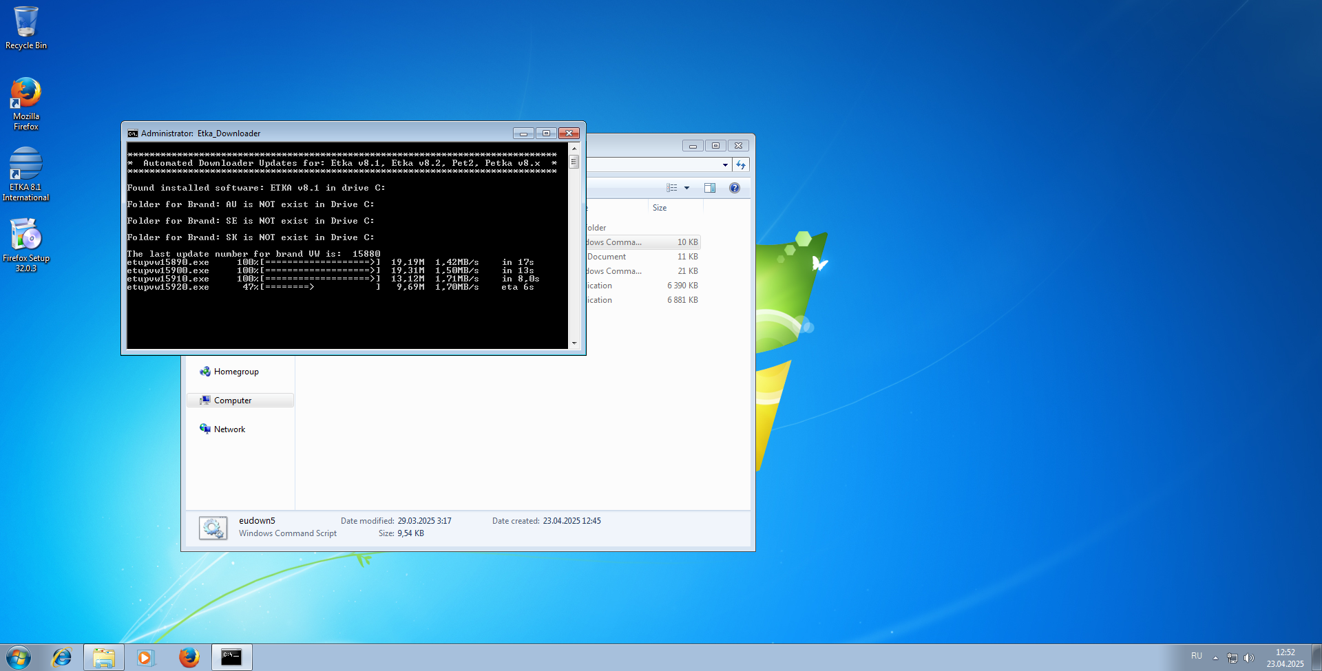

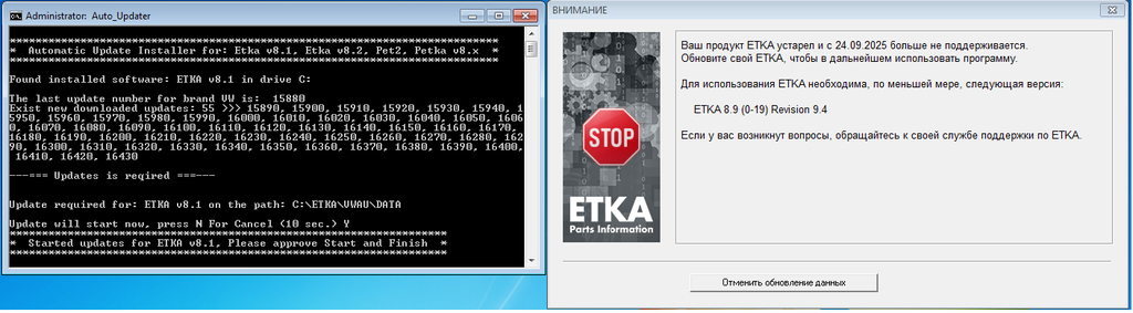

Начала кричать, что базы устарели.
Обновляем базы данных

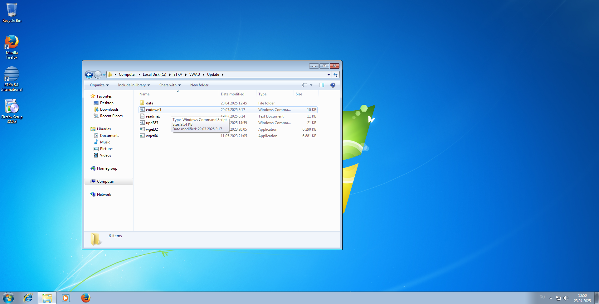

скачиваем скрипт обновления
распаковать в папку C:\ETKA\VWAU

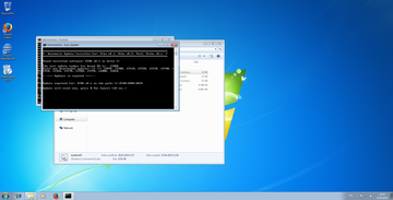

https://upforme.ru/uploads/001c/53/c5/2/t691759.png
запустить eudown5

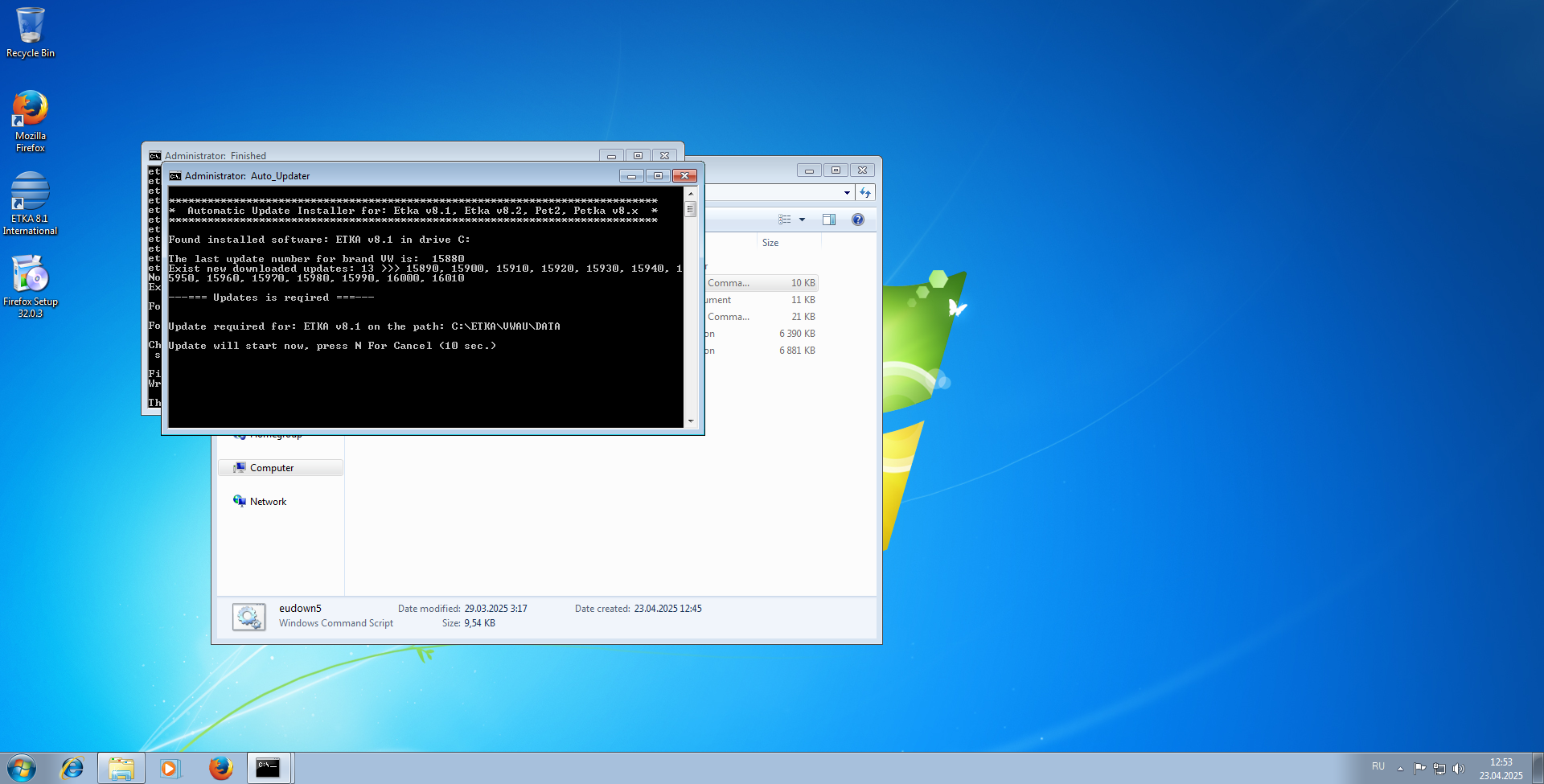

https://upforme.ru/uploads/001c/53/c5/2/t403762.png
ждем скачивания обновлений
https://upforme.ru/uploads/001c/53/c5/2/t648686.png

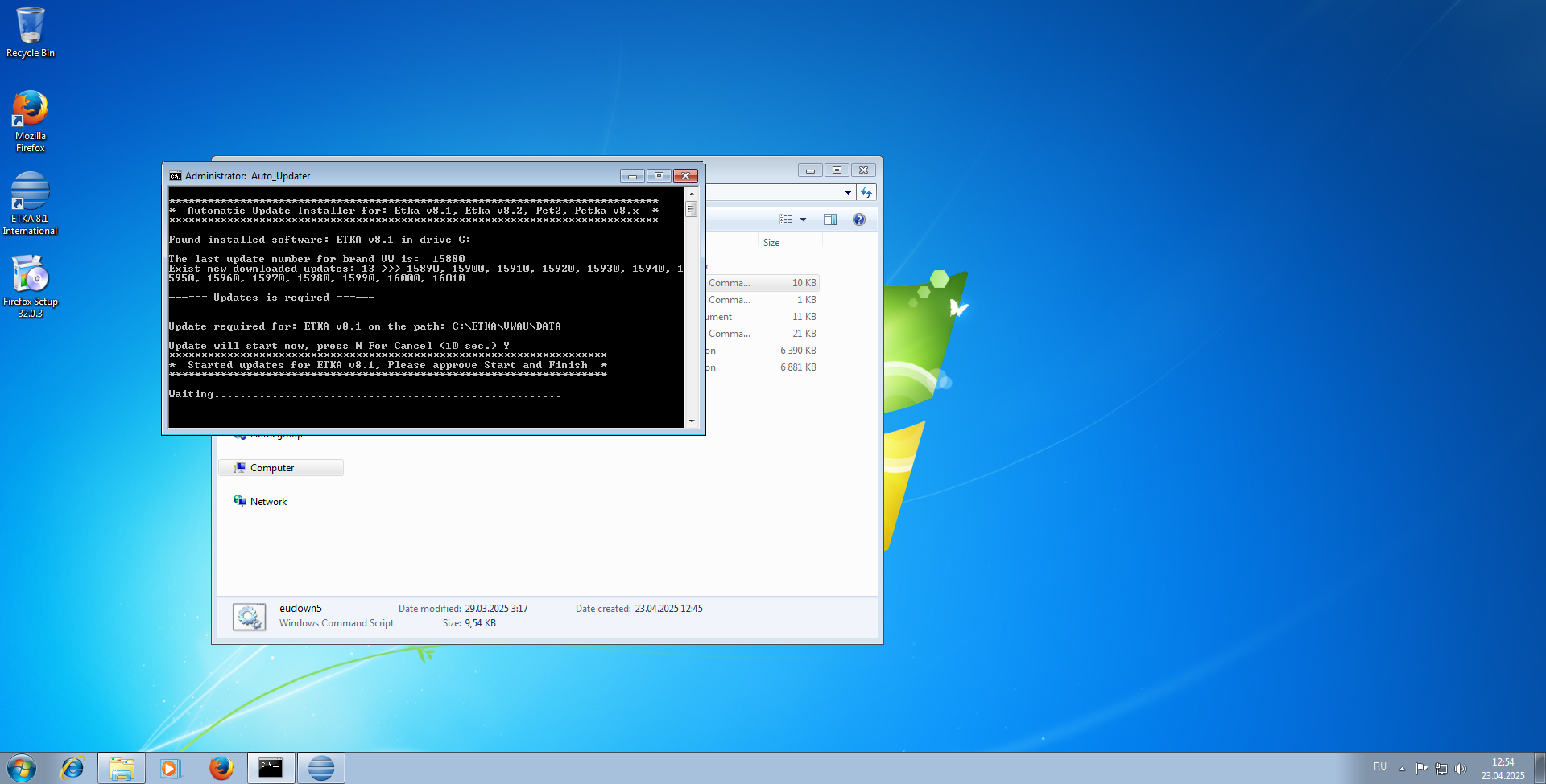

ждем 10 секунд для автоматического старта обновлений
https://upforme.ru/uploads/001c/53/c5/2/t565985.png
на вопрос обновления в окне, жмем ОК

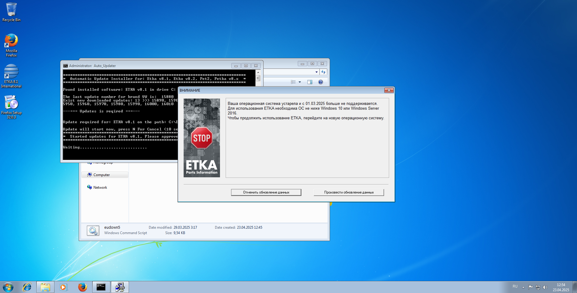

https://upforme.ru/uploads/001c/53/c5/2/t339287.png
на предупреждение об устаревшей ОС жмем "Произвести обновление данных". Такое предупреждение выпадет несколько раз
https://upforme.ru/uploads/001c/53/c5/2/t910973.png
ждем завершения обновления и появление окно ОК
https://upforme.ru/uploads/001c/53/c5/2/t234216.png

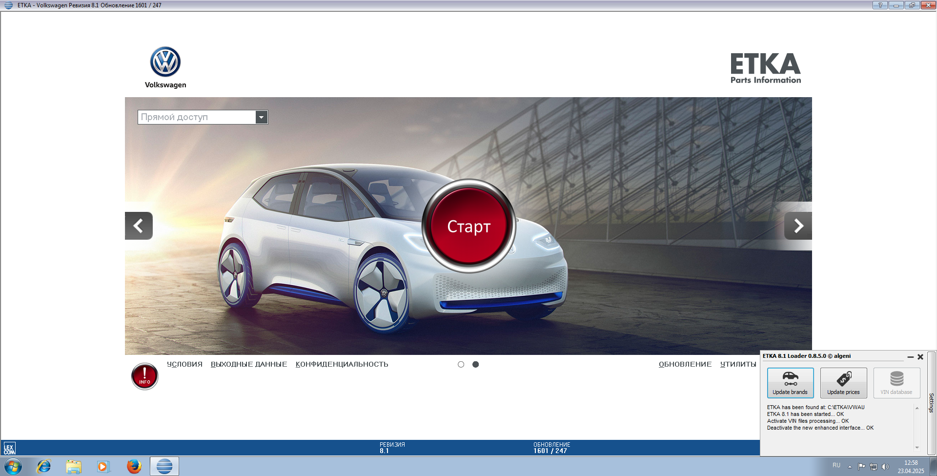

запускаем этку
https://upforme.ru/uploads/001c/53/c5/2/t147065.png

добрый день. при обновлении пишет что для пользования ETKA необходима версия не ниже 8.7 , а эта версия 8.1. что делать?
можно скрин?
через неделю буду на работе - посмотрю
проводим обновление как в посте выше
на крики, что устарело, жмем все равно обновить
после полного обновления, все запускается

У меня во время обновления вылезло такое окно и всё...тупик, есть варианты как с этим бороться?
upd Разобрался, скачал другой Updater с рутрекера.

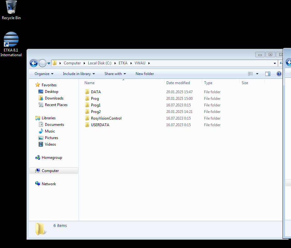

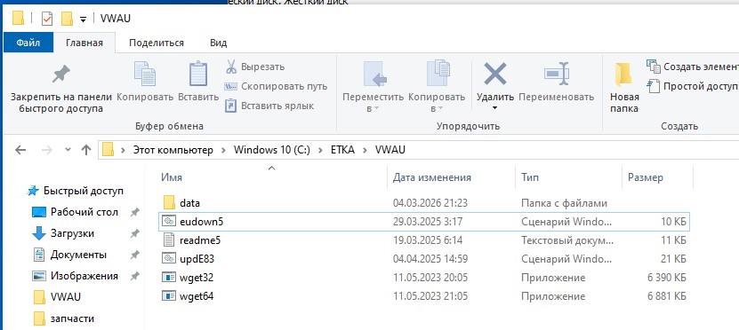

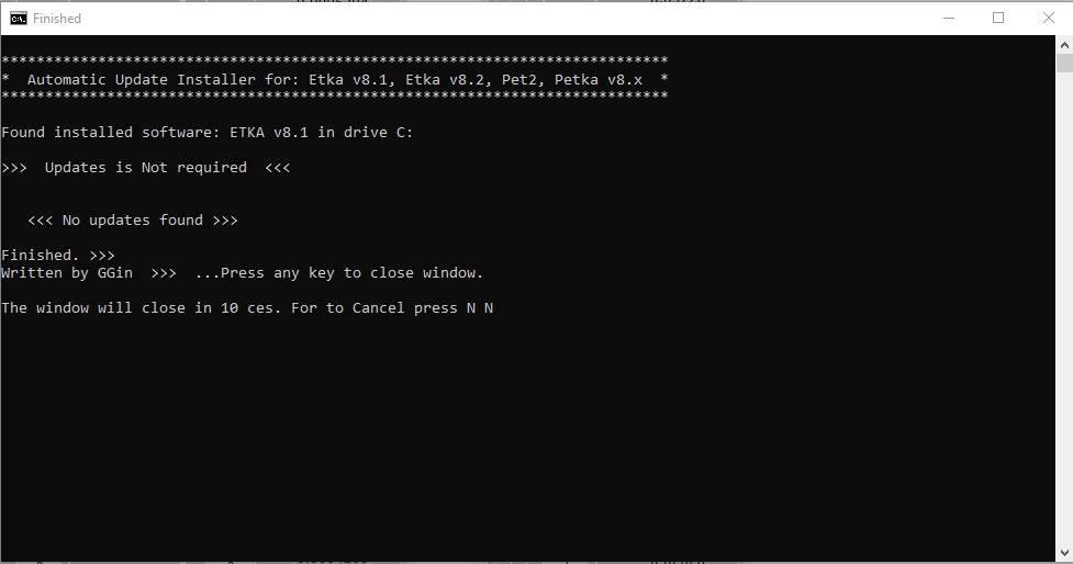

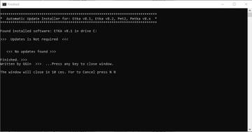

подскажите плиз, не могу обновить. Все делаю по инструкции. Если N не нажать то прост овылетает, не обновляет
https://upforme.ru/uploads/001c/53/c5/394/t979594.jpg
в папке такие файлы
https://upforme.ru/uploads/001c/53/c5/394/t869352.jpg

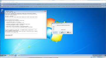

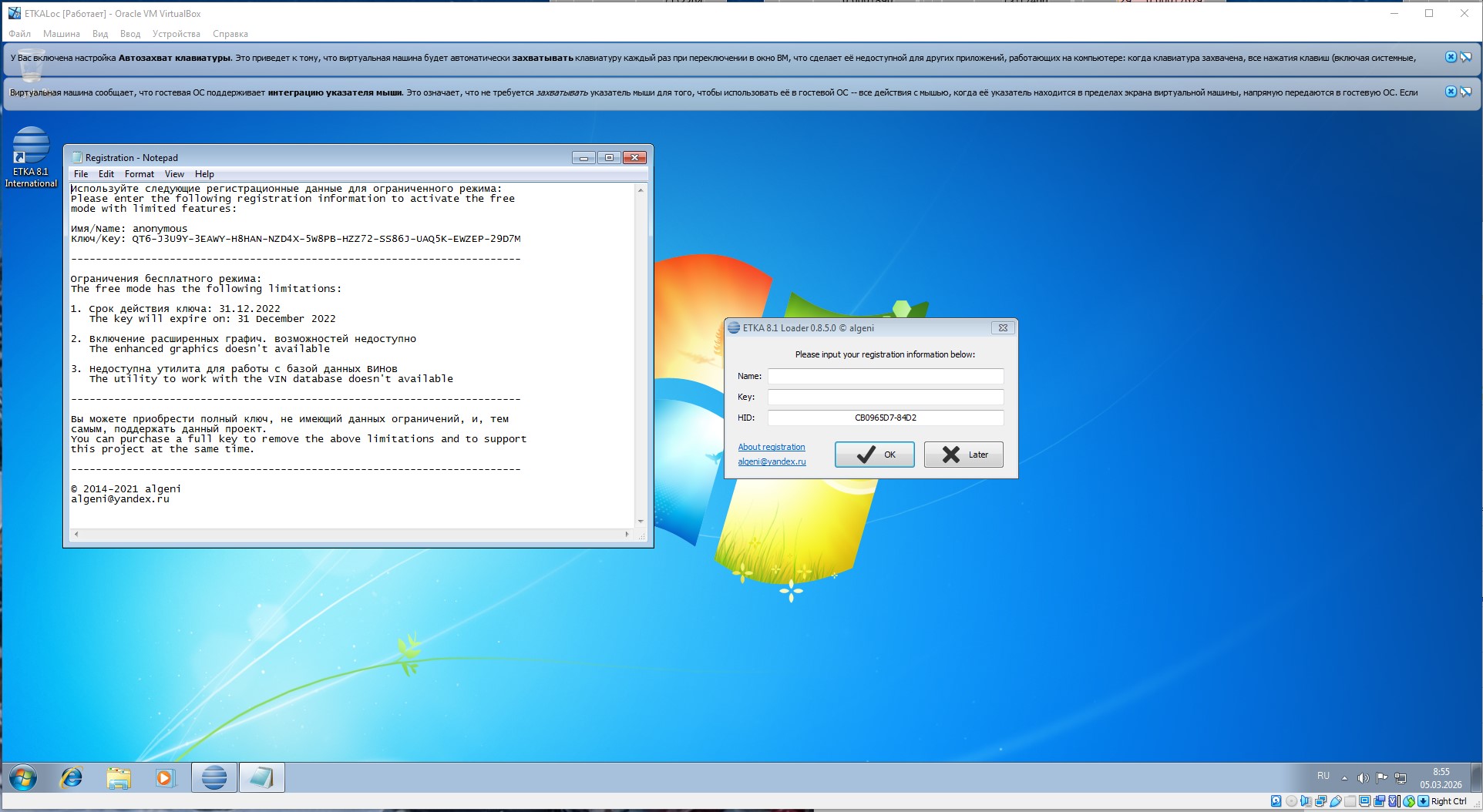

В виртуальной машине если с блокнота  имя и ключ ввожу то пишет что обновить надо
https://upforme.ru/uploads/001c/53/c5/394/t470476.jpg
Я использовал вот этот скрипт для обновления базы, у меня всё сработало. Делайте всё по инструкции, обновлений будет скачиваться очень много, нужно прилично ждать и много-много раз нажимать "произвести обновление бд"
нужно удалить из C:\ETKA\VWAU старую папку Update и скопировать туда новую из поста 29
после этого нажимаем eudown5 и проводим обновление.
на запрос регистрации жмем Later - все запускается
