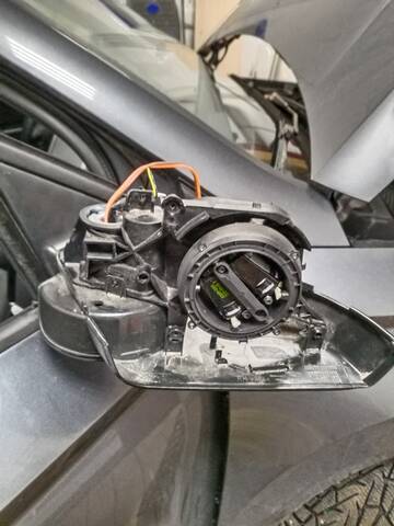

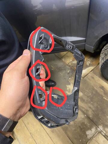

Закупаем проводку, протягиваем к зеркалам и к блоку BCM (слева, снизу от руля)

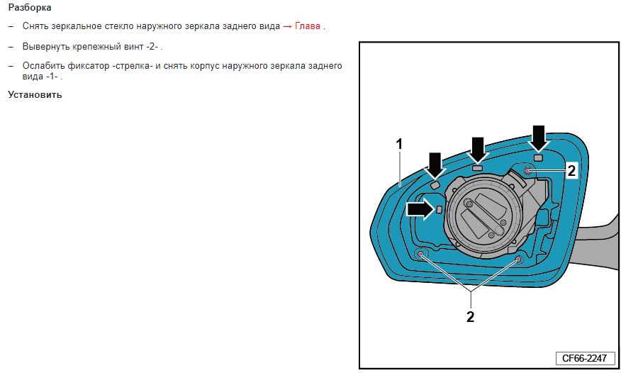

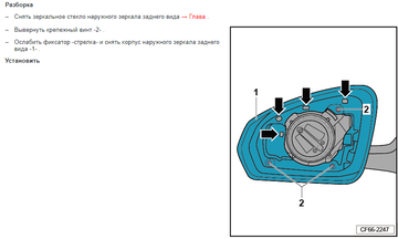

разборка зеркал:
1. снять зеркальный элемент
https://upforme.ru/uploads/001c/53/c5/2/t172871.png
2. снять заднюю крышку
https://upforme.ru/uploads/001c/53/c5/2/t54102.png
3. для удобства можно снять корпус
https://upforme.ru/uploads/001c/53/c5/2/t294632.png
https://upforme.ru/uploads/001c/53/c5/2/t93704.jpg
4. протягиваем провод
https://upforme.ru/uploads/001c/53/c5/2/t877201.jpg
дальше - дело техники

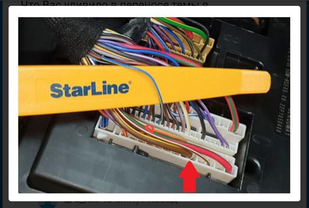

Плюс подключаем к коричнево-желтому проводу разъема С на блоке BCM
https://upforme.ru/uploads/001c/53/c5/2/t642023.jpg
будет включаться вместе с подогревом заднего стекла

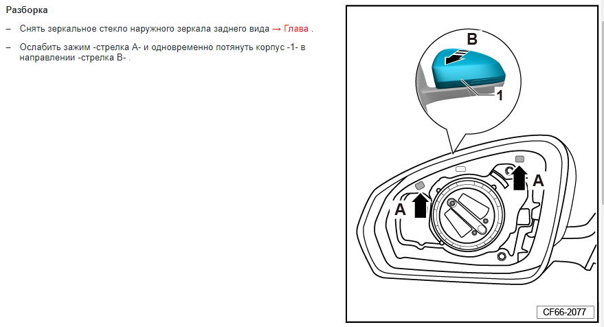

ПС . Как еще можно снять крышки зеркал заднего вида можно посмотреть здесь
Как снять внутренние  облицовки передних дверей рассказано в этой теме

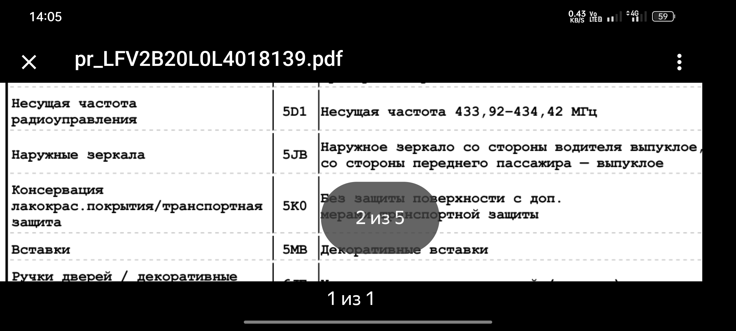

Добрый день. Jetta vs5 2020 года. Комплектация glory.https://upforme.ru/uploads/001c/53/c5/63/t70143.jpg
Я правильно понимаю, что у меня нет обогрева зеркал?
В дорестайле не в курсе, а в рестайле, в Глори, обогрев есть.
Проверить же не сложно - включается вместе с обогревом заднего стекла.

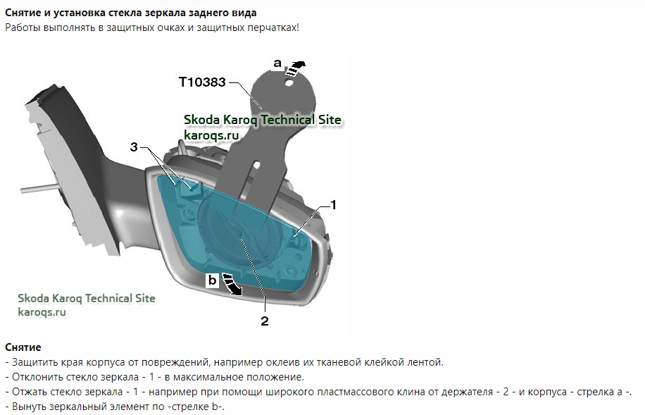

Можно ещё отщелкнуть зеркальный элемент и посмотреть подходят провода или нет
Включал обогрев, не греется. Мне "добрый" китаец(1 владелец) повредил обогрев заднего стекла,когда растонировал его(хз зачем). У меня, когда нажимаю кнопку обогрева вообще ничего не греется.  На скрине (см.выше) в расшифровке комплектации про обогрев ничего не сказано. А снимается-отщелкивается стекло легко? Ничего не сломаю?
Возможно из-за этого и не включается. Что схема нарушена на заднее стекло.
Снимается легко. Самый первый рисунок, в этой теме. Нажимаем на низ зеркала. Вставляем лопатку пошире вверх и отщелкиваем.  Потом, на место ставить - просто приложить и нажать, оно защелкнится

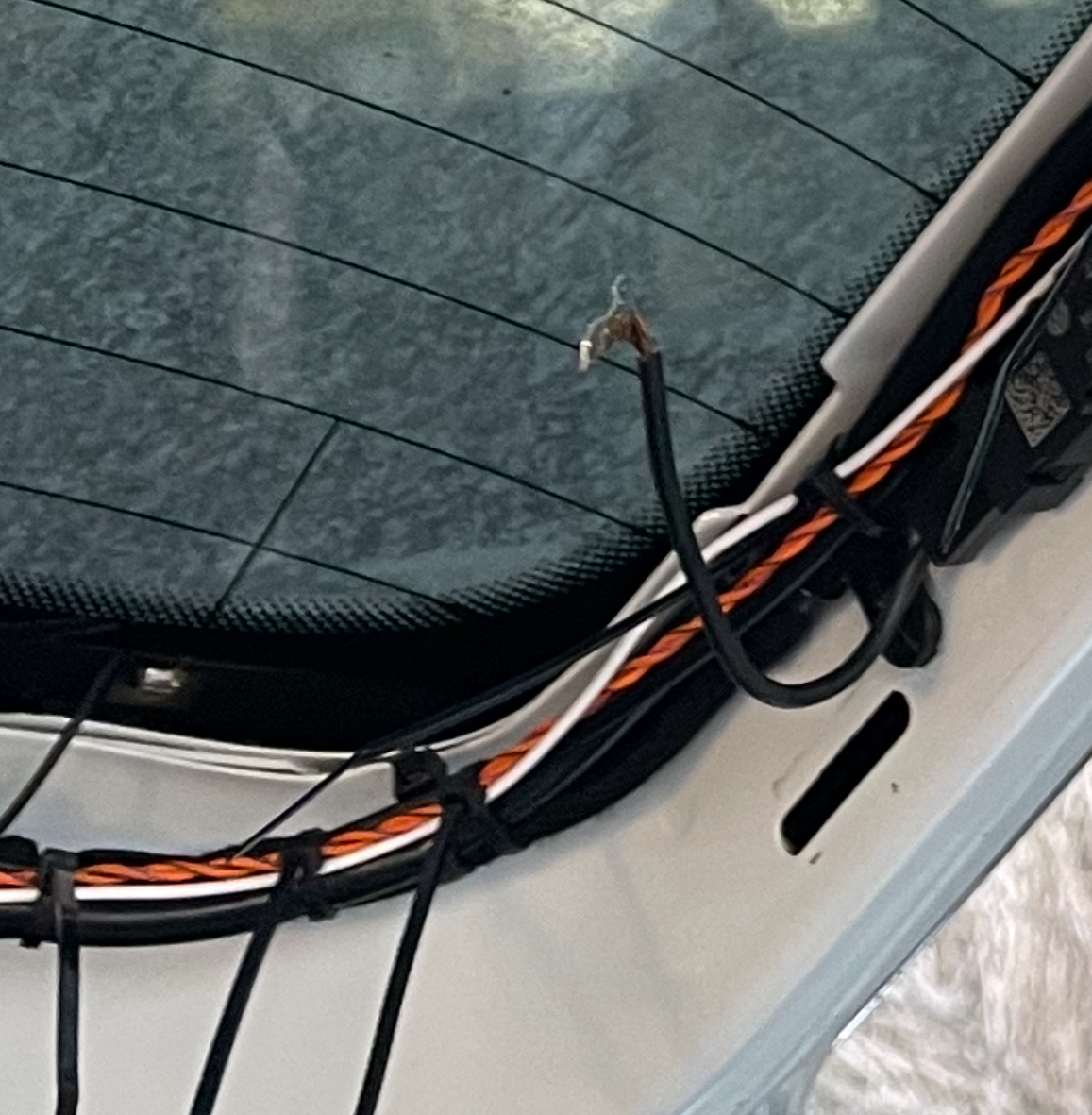

По неосторожности , при демонтаже облицовок стоек задней крышки багажника под прокладку проводки под новую камеру с Can , вырвал электрод , приклеенный к стеклу.
Подогрев зеркал перестал работать тоже;
ПС. Клей токопроводящий для ремонта нитей обогрева ни в какую не хочет фиксировать электрод к стеклу , после нанесения на лапки ( отваливается и все). Или нужно искать другой или клеить на секундный , а потом наносить клей на электрод и покрытие ..

Сегодня попробовал снять зеркальный элемент. Зеркало треснуло, но не отщелкнулось. Бл..ь почему здесь все через задницу.
Раз 10 его снимал. Хз как так треснуло
Сегодня пришло зеркало с обогревом, снял треснувшее зеркало и вуаля - обогрева нет. Возникает вопрос, если прокинуть проводку и подключить как описано выше в теме, будет это работать?(обогрев заднего стекла у меня поврежден китайцем)
Из поста 1, последняя картинка старлайн,  проверить питание на указанном проводе, при включении кнопки обогрева. Если будет - значит будет.
А вообще лучше штатную проводку восстановить

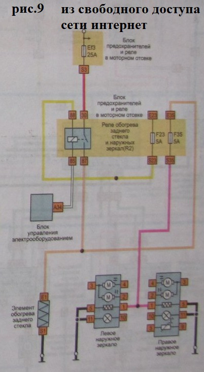

https://upforme.ru/uploads/001c/53/c5/2/t730200.jpg
вот схема штатного подключения обогрева зеркал на лада XRAY (рено сандеро степвей, если кто не в курсе)
по схеме видим, что +  с клеммы реле 87 уходит на заднее стекло, а так же с него берется разветвление на блок предов Е35, и через пред идет на клемму S35, а затем идет прямо на подогрев зеркал.. это штатная схема подключения
конечно, по феншую, надо делать через BCM и кодировать.
В общем всё делаете на свой риск и страх.  :D
Я выше указывал , что при обрыве электрода обогрева заднего стекла , перестает работать обогрев зеркал , если штатно идет то и другое.
Пробовал приклеить токопроводящим клеем электрод на прежнее место  , ошибка по обогреву ушла , обогрев зеркал заработал , но обогрев заднего стекла фактически не работал. Всю зиму проездил так. Позже, весной ,  припаял электрод,  чуть сместив ниже ( на токопроводящий слой по ободу стекла)  . Все теперь работает.
Две системы связаны по штату между собой.
