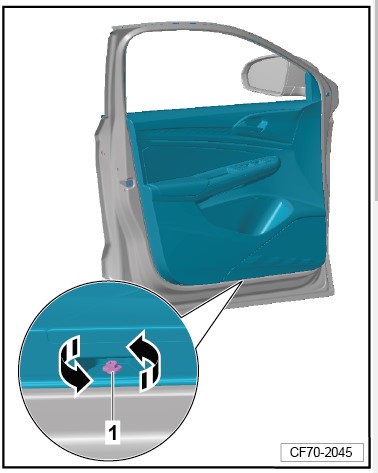

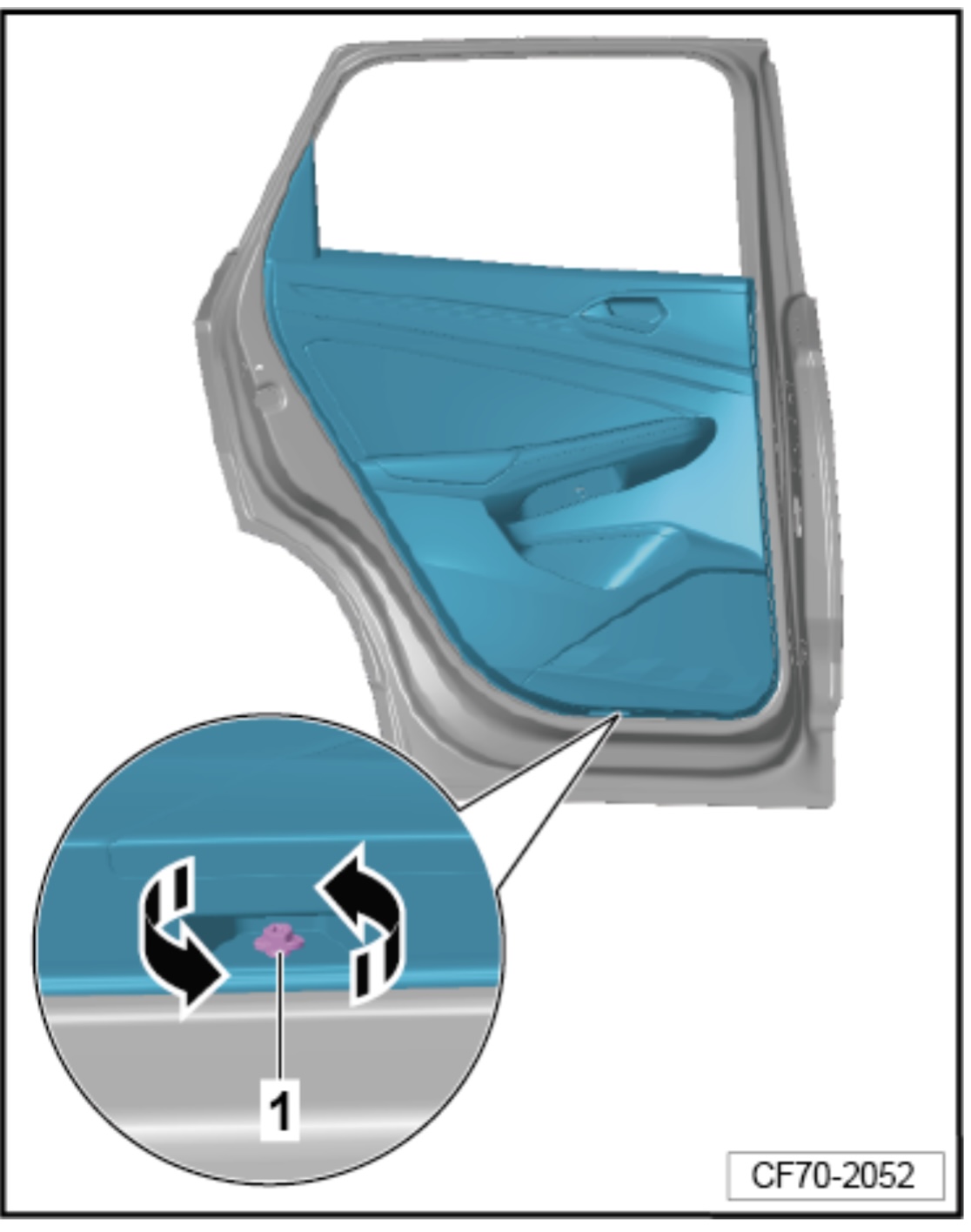

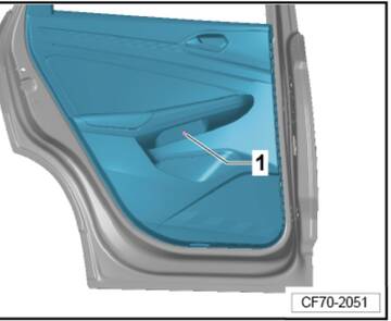

https://upforme.ru/uploads/001c/53/c5/9/t89899.jpg 1 Открутите болт 1.

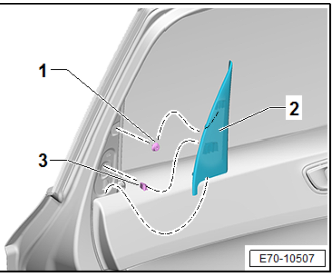

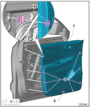

https://upforme.ru/uploads/001c/53/c5/9/t833465.jpg 2 Используйте разводной ключ (ширина отверстия 10 мм) или Torx-T30-поверните/разблокируйте зажим ротора на 1-90° в направлении, указанном-стрелкой.

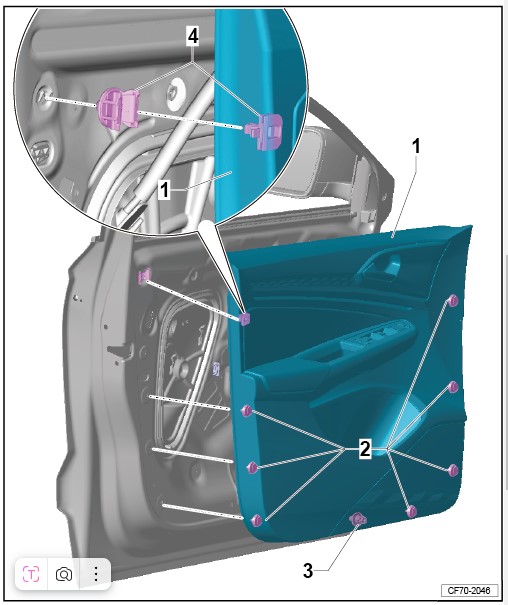

https://upforme.ru/uploads/001c/53/c5/9/t638564.jpg3 С помощью клина-FT10383M-отвинтите крепежный зажим-2-дверной обшивки-1-от фиксатора.Зажим ротора-3 - положение  разблокирован.
Примечание: Конструкция sub-4 - это противоударный зажим, который автоматически разблокируется, когда дверная обшивка вынимается из оконной прорези.
Потяните обшивку двери вертикально вверх из оконной прорези.-Зажим для предотвращения столкновений-4-автоматическая разблокировка
– В зависимости от комплектации автомобиля снимите штекерное соединение дверной обшивки

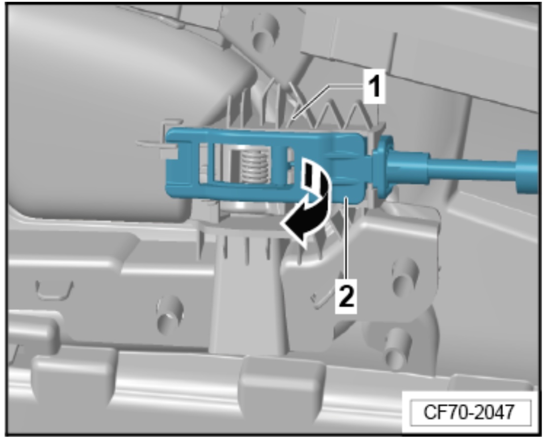

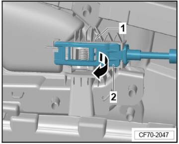

https://upforme.ru/uploads/001c/53/c5/9/t402291.jpg4 Отсоедините гибкий стальной трос от механизма управления - 1- в дверце -2
–Поверните гибкий стальной трос механизма управления дверью внутрь в направлении, указанном стрелкой
–Снимите внутреннюю панель двери.
–Установка обычно выполняется в обратном порядке. Перед установкой проверьте, не поврежден ли крепежный зажим, и при необходимости, замените его

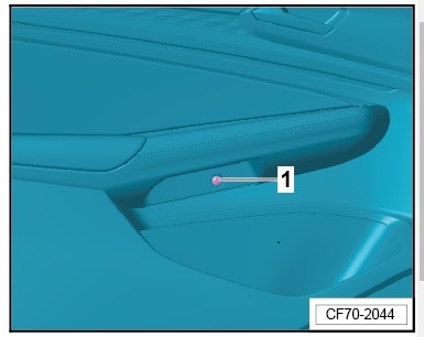

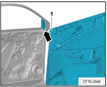

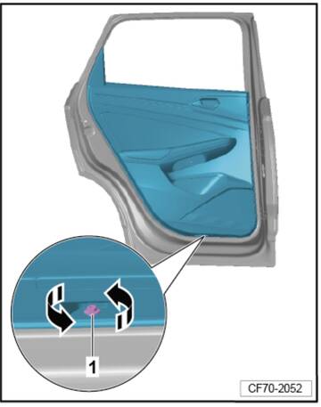

https://upforme.ru/uploads/001c/53/c5/9/t591909.jpg5 При установке дверной обшивки убедитесь, что установочная деталь-1 - входит в установочное отверстие-стрелка-посередине.

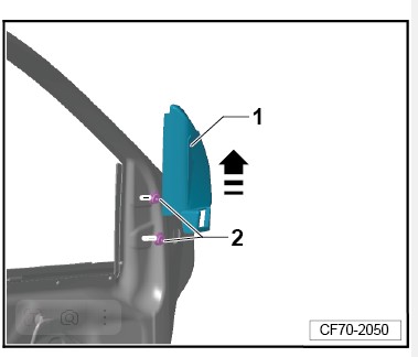

https://upforme.ru/uploads/001c/53/c5/9/t244573.jpg6 Надавите на крышку зеркала заднего вида в направлении-стрелка-1-и снимите ее, вывернув зажим плоской отверткой-2
Примечание.
–Установка выполняется в обратном порядке, и при этом следует учитывать следующие моменты:
Перед установкой облицовки необходимо проверить состояние зажима и при необходимости заменить его.
Если зажим для отделки остается в фиксированной точке корпуса, снимите его и снова вставьте в отделку во время установки.

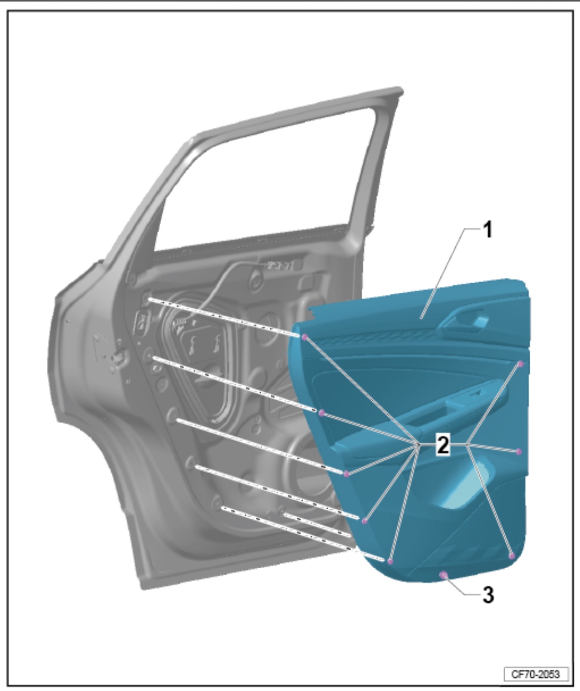

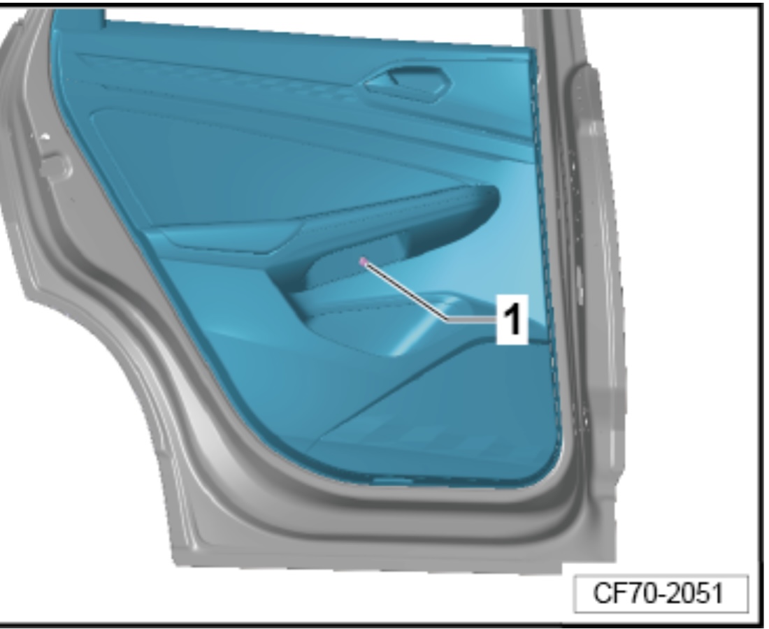

Снятие обшивок задних дверей : разбирается аналогично обшивкам передних дверей.
