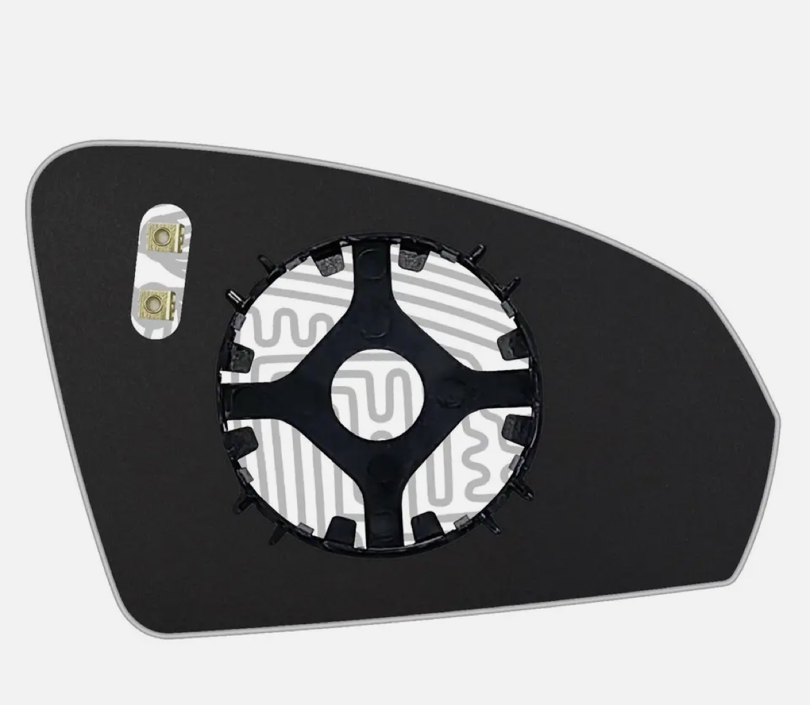

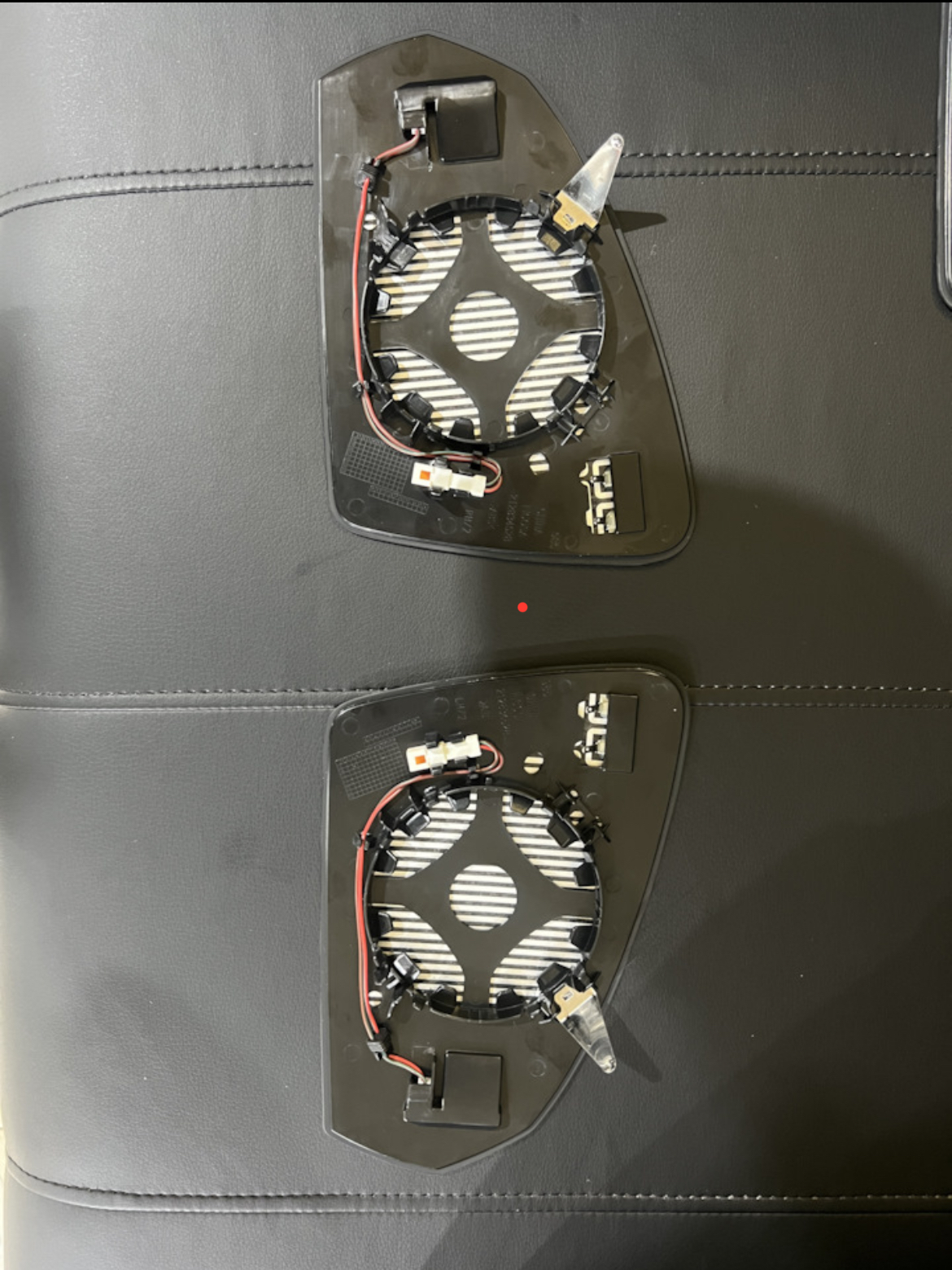

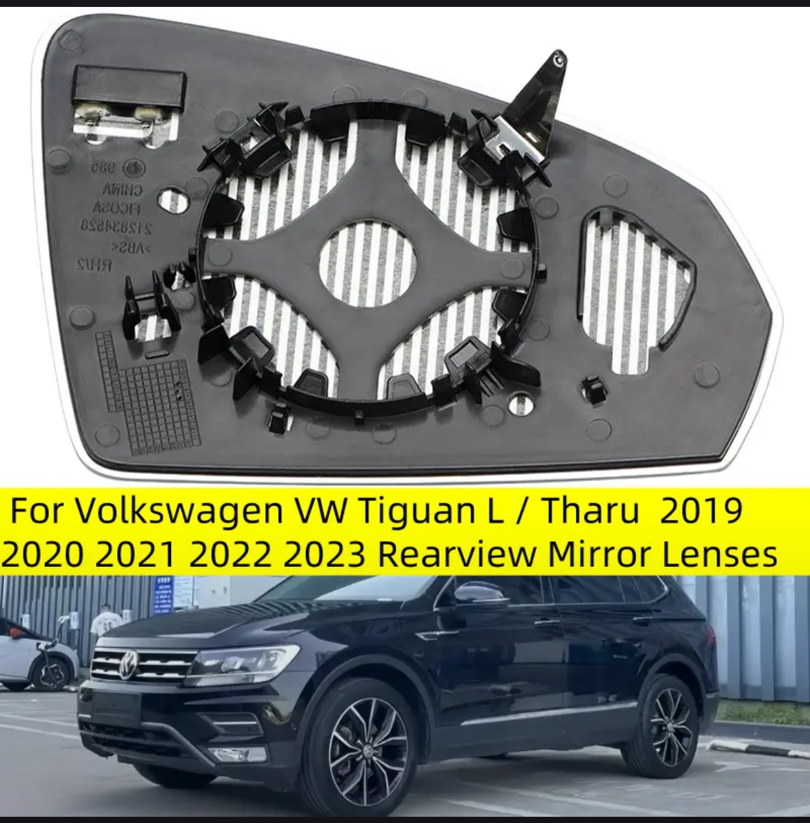

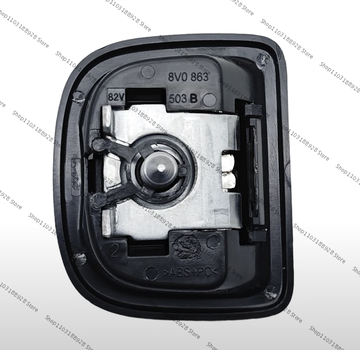

08. Кузов. Зеркальные элементы (асферич.,
широкоугол.) с несущ. пласт;  с подогревом -VAG Part number 5NG 857 521 / 522 ( Лев / Прав) VW Tiguan L / VW Tiguan X / VW Tharu  соответствует : OEM  5CG 857 521/ 522  - Зеркальный элемент для  VS5/ VS7 .
Зеркала с обогревом и контролем смены полосы движения ( side assist)
Подойдут на Tiguan X, Jetta VS 5, Jetta VS 7, новый Tiguan L .
Производитель FICOSA идет в оригинале.
https://upforme.ru/uploads/001c/53/c5/9/t995612.jpg
https://upforme.ru/uploads/001c/53/c5/9/t545342.jpg
https://upforme.ru/uploads/001c/53/c5/9/t856192.jpg
5CG 857 521

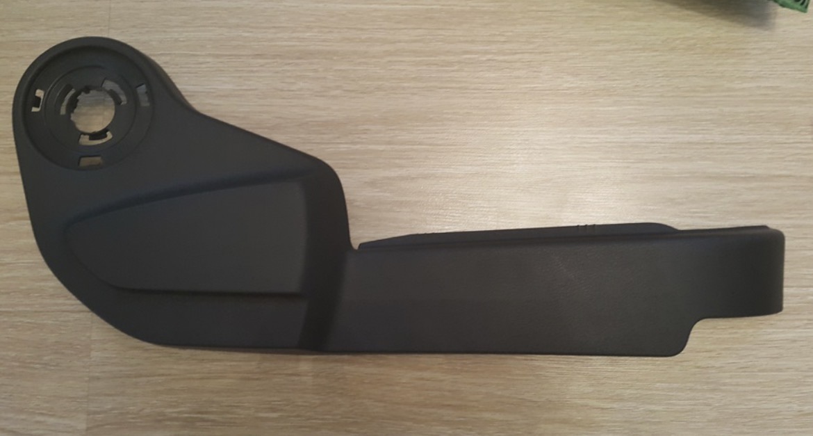

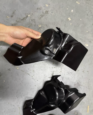

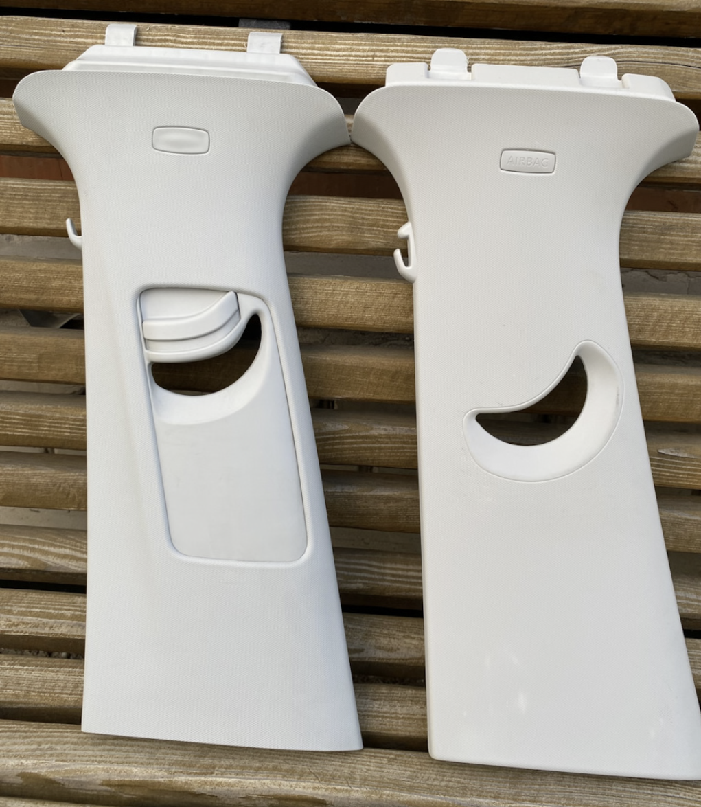

08. Кузов . Облицовка правого сиденья
-VAG Part number 5JA881318  - прямого OEM  аналога у Jetta нет .
( дополнительно нужен  будет
  VAG  5JA881560A  - кронштейн для крепления  облицовки  сиденья . правый ).
https://upforme.ru/uploads/001c/53/c5/9/t711103.jpg
Есть «колпачек сиденья переднего пассажира». прав. 5CG 881 480., скрывающий боковой механизм регулировки сиденья.
Как установить облицовку , есть отдельная тема
Установка боковой облицовки сиденья пассажира
Отредактировано mars73 (2025-02-10 10:58:45)

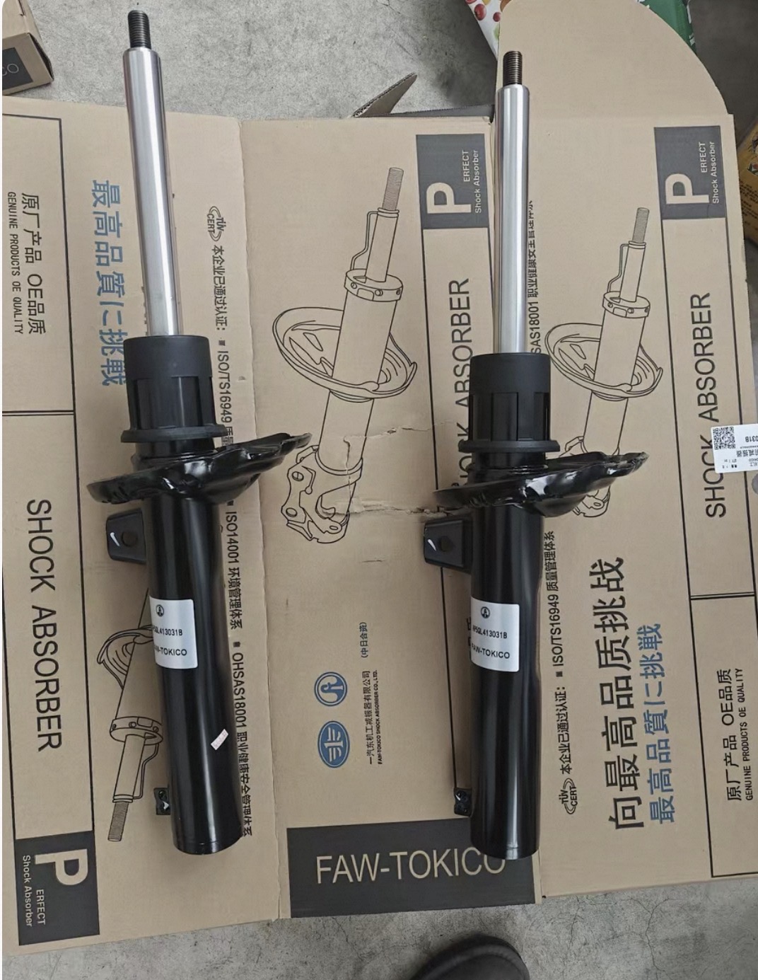

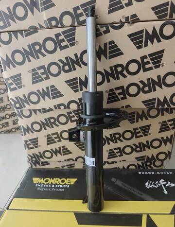

04. Передняя ось.Газонаполненный амортизатор  5QL 413 031
https://upforme.ru/uploads/001c/53/c5/9/t27159.jpg
https://upforme.ru/uploads/001c/53/c5/9/t214016.jpg
взаимозаменяем с амортизаторами :
Skoda Karoq/ VW T-Roc/ Volkswagen Tiguan L/Tiguan X/ Audi Q3/ Jetta VS5, VS7 /Skoda Kodiaq.
   -VAG  Part number   5Q3 413 031
   - KONI                    8745-1399
https://upforme.ru/uploads/001c/53/c5/9/t825208.jpg
https://upforme.ru/uploads/001c/53/c5/9/t41047.jpg

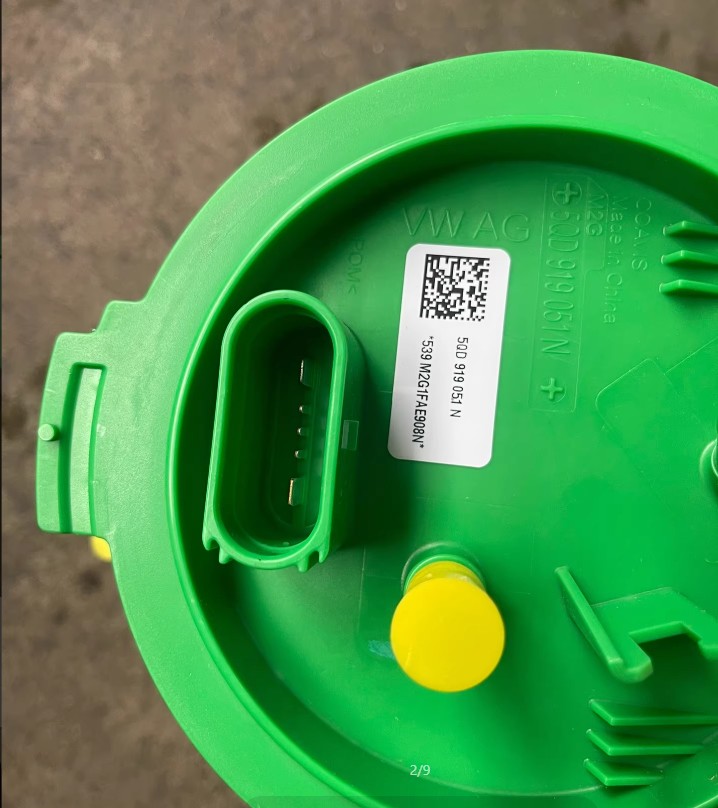

5QD 919 051N топливный насос в
сборе Jetta VS5/ Jetta VS7
OEM  5QD919051N /M
топливный насос в сборе для VW Sagitar
2019- 1.4T / VW Jetta 2020 /VW Golf Mk7
FAW Volkswagen
OEM 5Q0919051N*Skoda Octavia; Seat Leon; Audi A3; VW Golf mk7 ( *- требуется еще проверка!)
https://upforme.ru/uploads/001c/53/c5/9/t477732.jpg
https://upforme.ru/uploads/001c/53/c5/9/t917301.jpg

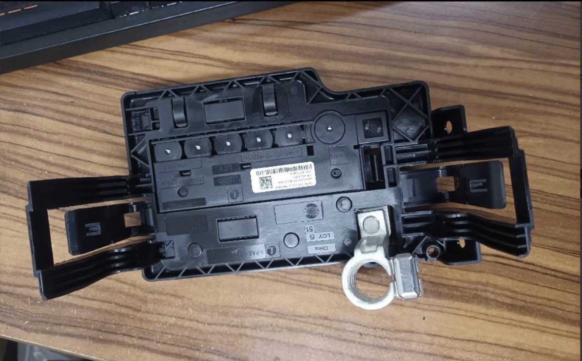

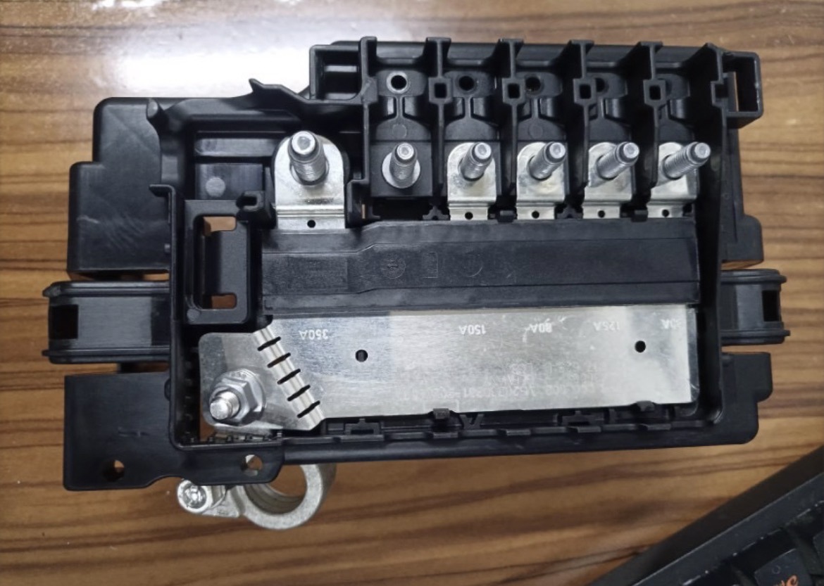

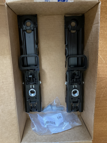

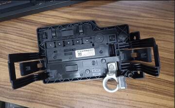

OEM 2Q0937548D -Блок клемм аккумулятора JETTA VS5/VS7;
Подходит также  для VW Lavida , VW Tharu XR, VW Polo 2020 года, VW T-Cross; VW POLO/Derby/Vento-IND, JETTA VS5/VS7, TAIG, VIR, SKODA Fabia, SCALA,Kamiq
Seat Ibiza/ST, Arona, Audi A1:
https://upforme.ru/uploads/001c/53/c5/9/t950303.jpg
https://upforme.ru/uploads/001c/53/c5/9/t999340.jpg

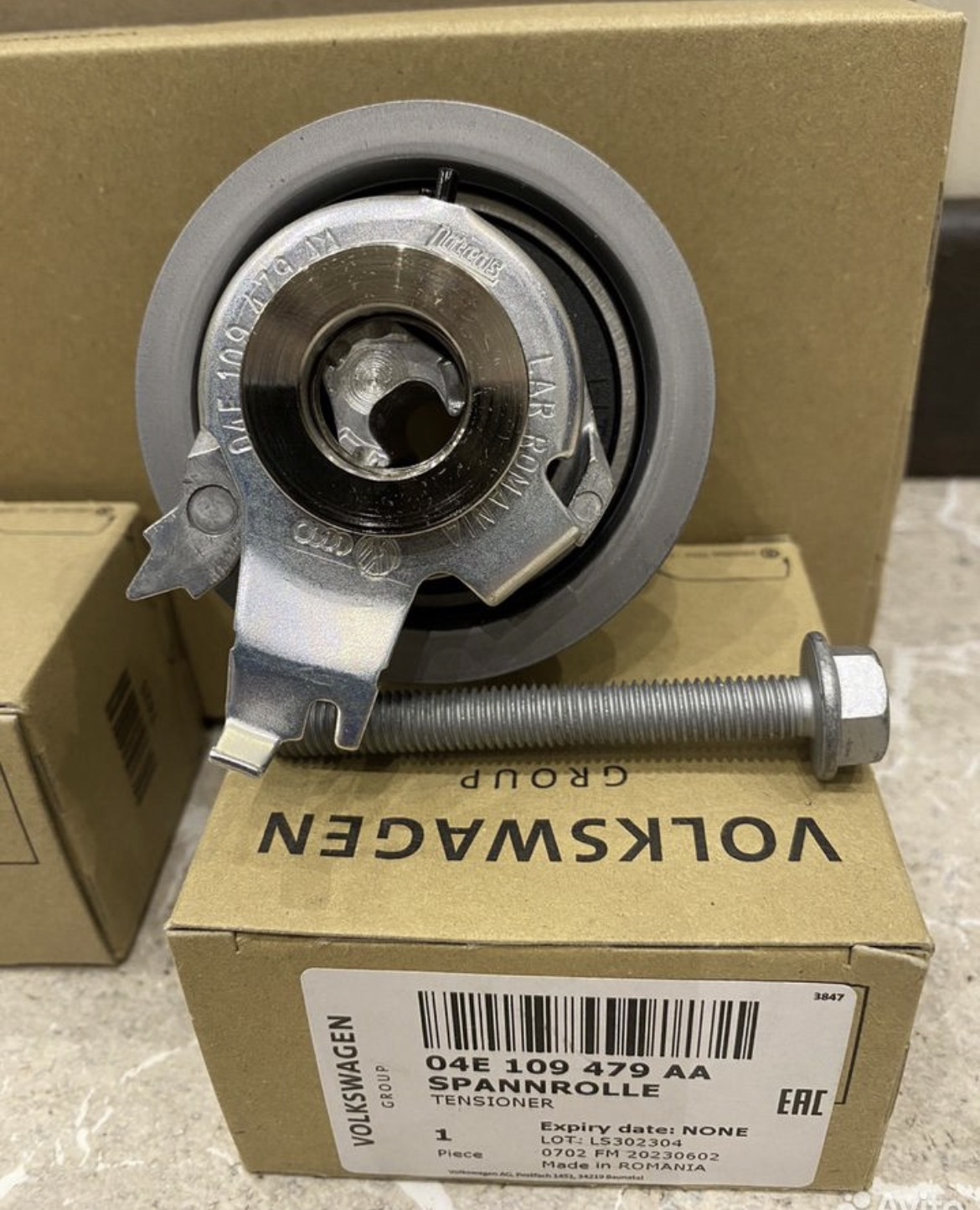

OEM L04E 109479 AB FAW-Volkswagen
https://upforme.ru/uploads/001c/53/c5/9/t25137.jpg
https://upforme.ru/uploads/001c/53/c5/9/t33442.jpg
https://upforme.ru/uploads/001c/53/c5/9/t141411.jpg

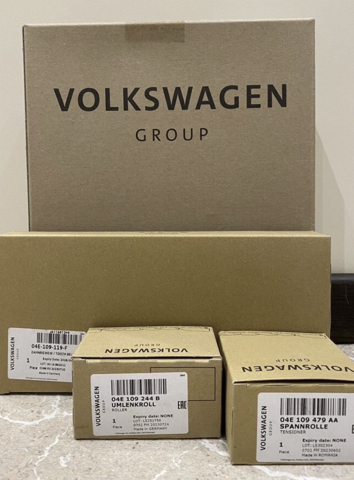

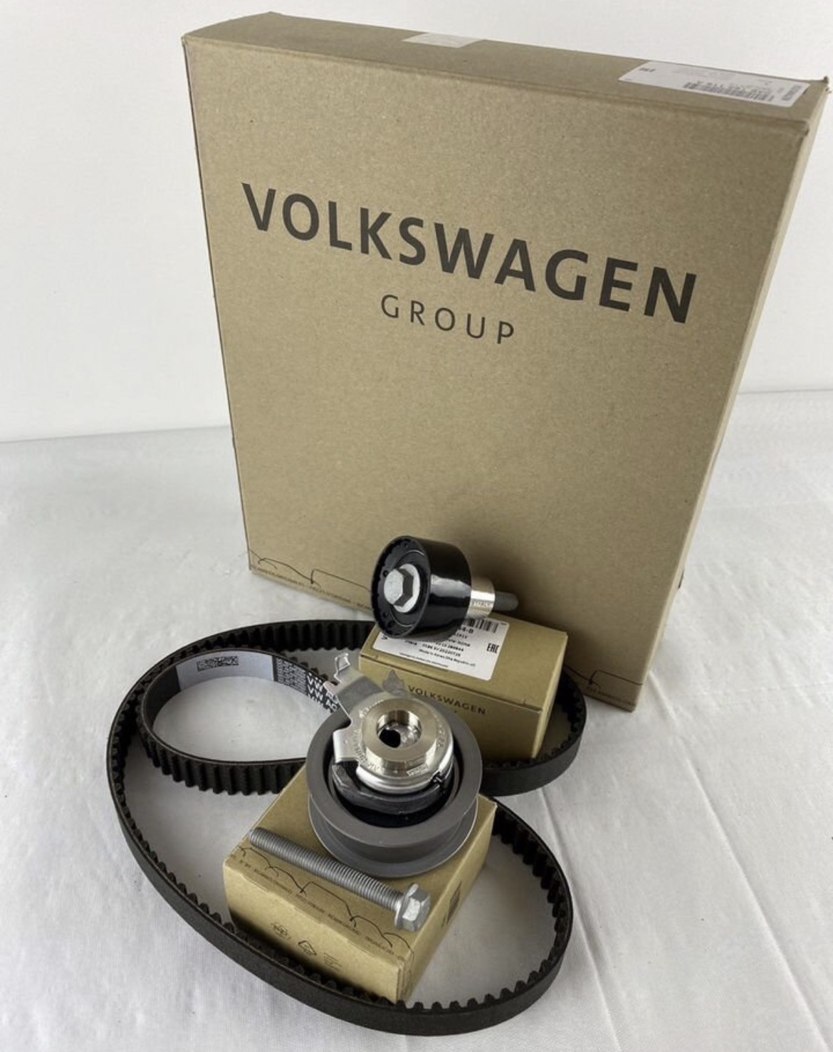

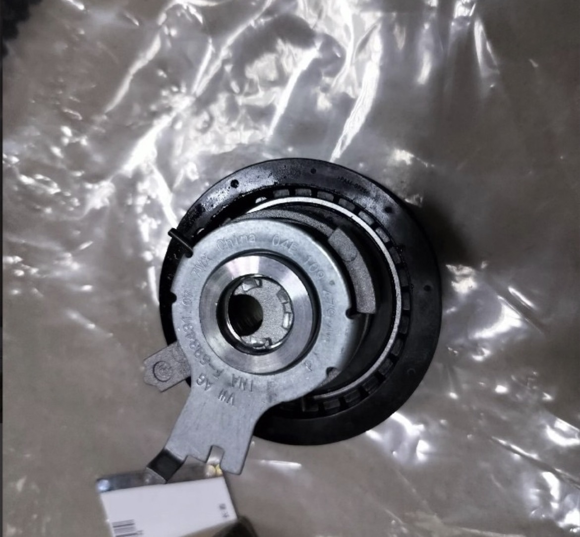

Ремень ГРМ, натяжитель ремня, ролик,болт   для
Audi Q3/A3/Q2L, Volkswagen New Bora, New Jetta, New Golf 7, New Sagitar, New Passat, New Lavida, New Santana, Rapid, Rapid Dynamic, New Polo, Touran L, Tiguan L, New Octavia, New Fabia, Sharan, Beetle, New Jetta VA3/VS5/VS7.
Оригинальный продукт подходит для двигателей Volkswagen-Audi EA211 1.4T.
Взаименяем с
OEM 04С109479G , 04С109479Н , 04С109479J , 04С109479К
SКОDА КАRОQ (57/NU) с двигателями 1,4 ТSI СZЕА / DJКА ; SКОDА ОСТАVIА (5Е/NЕ) с двигателями 1,2 ТSI СJZА или  1,4 ТSI СНРА / СНРВ / СZDА; VОLКSWАGЕN JЕТТА (5С/16) с двигателями 1,4 ТSI СZСА / СZDА ;
АUDI А3 SРОRТВАСК / LIМОUSINЕ (8Y/GY) с двигателями 1,4 ТFSI DGЕА / DJКА
АUDI А4 / АVАNТ (8W/F4) с двигателем 1,4 ТFSI СVNА
АUDI Q3 (8U) с двигателями 1,4 ТFSI СНРВ / СZDА / СZЕА
АUDI Q3 / SРОRТВАСК (83/F3) с двигателями 1,4 ТFSI СZDА / СZЕА; АUDI А1 / SРОRТВАСК (8Х) с двигателями  1,4 ТFSI СZСА / СZDD / СZЕА
АUDI А3 САВRIОLЕТ (8V) с двигателем 1,4 ТFSI СХSВ

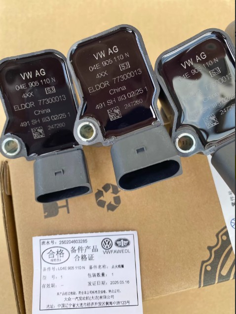

L04E9C5110N Катушки зажигания
https://upforme.ru/uploads/001c/53/c5/9/t442952.jpg
https://upforme.ru/uploads/001c/53/c5/9/t442376.jpg
Катушки зажигания/высоковольтные блоки
для новых моделей Volkswagen-Audi-Skoda  : Lavida,
Tayron, T-Roc, New Bora, Touran, T-Cross, New Polo, Jetta VA3, VS5, VS7, T-Cross, Tharu, New Passat, Sagitar, Tiguan, импортных Jetta, Santana, Lavida Gran, Lavida Cross, Golf 6, Golf 7, Tiguan L, Viloran, Lamando, Magotan, Audi A3, Q3, Q2L, импортных Europa :  Karoq, Kamiq, Kodiaq,
Rapid, Rapid Spaceback, New Yeti, Octavia, Fabia и др. , оснащенных EA211 1,4ТSI .

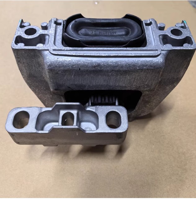

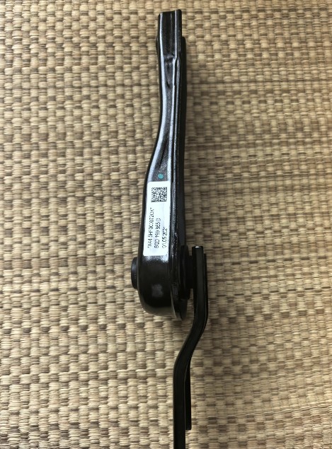

OEM 5QD 199 262L - опора двигателя EA211 1,4TSI VS5/VS7 :
https://upforme.ru/uploads/001c/53/c5/9/t716582.jpg
https://upforme.ru/uploads/001c/53/c5/9/t402344.jpg
совместимые с моделями VW/Audi/Skoda платформы MQB, такими как
Magotan B8, Sagitar, Bora, Golf 7, Tayron, T-Roc, Jetta , Audi Q3, Q2L, Tiguan L, Passat, Lamando, Lavida Plus, Karoq, New Touran, Bora, Kodiaq, Superb, Octavia
https://upforme.ru/uploads/001c/53/c5/9/t806808.jpg

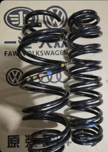

Оригинальные пружины (задние)
5QL 511 115
Volkswagen, трехкольцевые пружины, произведены в Китае.
Подходят для всех моделей Volkswagen, включая Jetta, Bora, Sagitar, Magotan, Lavida, Tiguan, Golf 6, Golf 7, New Passat, T-Roc, Tayron,  VS5, VS7 u другие , a также Range Rover, Range Rover Cross

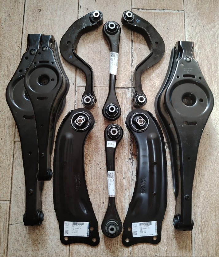

Рычаги задней подвески VS5/VS7 :
- поперечный  OEM 5QL 407 151/152
- поперечный  OEM 5QL 505 323
- продольный  OEM 5QL 505 223/224 A
- тяга рулевая OEM 5QL 501 529

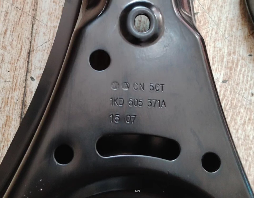

https://upforme.ru/uploads/001c/53/c5/9/t213671.jpg
1KD 501 529/530
https://upforme.ru/uploads/001c/53/c5/9/t579592.jpg
Рычаг задней подвески поперечный Volkswagen Tiguan 5N1, 5N2 1KD505311A/1K0505311AB
https://upforme.ru/uploads/001c/53/c5/9/t437620.jpg
Верхний рычаг 1K0 505 323 / 5Q0 505 323 VWGolf ;Jetta; Passat; Tiguan(2010г.в) ;  Scirocco; Skoda Yeti:
https://upforme.ru/uploads/001c/53/c5/9/t977513.jpg

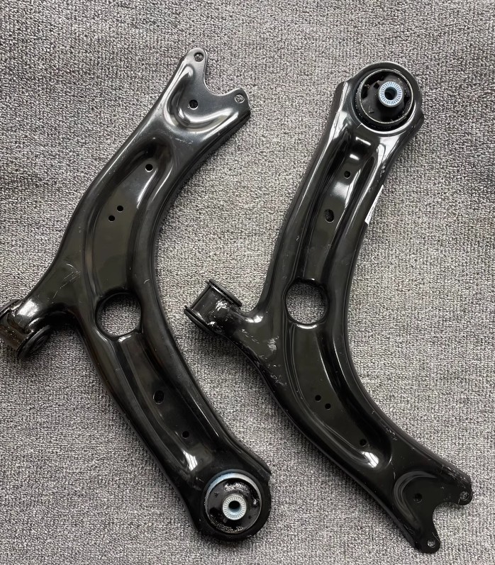

Поперечный L-образный рычаг передней подвески в сборе ( с Сайлент блоками )
OEM 5QL 407 151/152:
https://upforme.ru/uploads/001c/53/c5/9/t916810.jpg
https://upforme.ru/uploads/001c/53/c5/9/t67621.jpg
Взаимозаменяемые с 5QD 407 151/152
Audi A3 ( 85C) DJSA
Volkswagen Golf VII (BN1,BN2,C91) DJSA
Skoda Octavia A7 (5E5,5E3)
https://upforme.ru/uploads/001c/53/c5/9/t695875.jpg

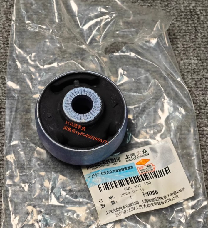

OEM 5QL 407 183- задний
OEM 5QD 407 182 - передний
https://upforme.ru/uploads/001c/53/c5/9/t459802.png
https://upforme.ru/uploads/001c/53/c5/9/t433535.jpg

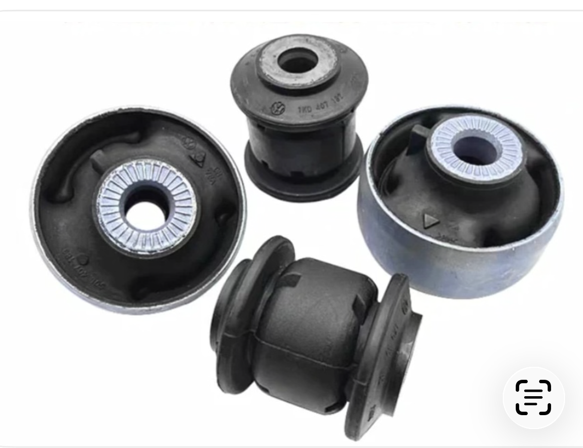

Сайлент блоки рычага передней подвески
Передние - 1K0407 182/5QD 407 182
Задние - 5Q0 407 183 L / 5QD 407 183
Совместимо с платформой Volkswagen MQB: Magotan B8L, Golf 7, New Bora, New Sagitar, T-Roc, Tayron, Tharu, Jetta VS5, VS7,Tiguan L, Touran L, Lamando, New Passat, New Superb, Audi S3, Audi A3, Audi Q2L.
Сайлентблок ( полнолитой, спорт модификация )рычага подвески для а/м
AUDI TT Coupe (год выпуска 07.2014 - ...)
AUDI TT Roadster (год выпуска 11.2014 - ...)
8S0407183В можно использовать
Sidem 837633
FIESTROCO 11G4056
Другие номера Сайлент блоков
5Q0407183C; 5C0407183A;
1K0407183M; 8S0407183B;
5WA407151A; 5WA407152A;
1K0407183Р; 1K0407151BB;
5Q0407183E; 1K0407151BG;
5Q0407183J; 5Q0407183D;
1K0407152BE; 5Q0407183F
1K0407151BE; 1K0407152BB;
5Q0407183L; 5Q0407183K;

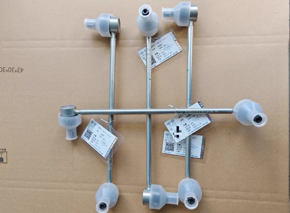

Передний стабилизатор поперечной устойчивости
Volkswagen New Passat, Magotan, B8, Sharan, Touareg, Sagitar, Tiguan, Teramont, Lamando, Golf, Touran, Tiguan L, CC, Tayron, Audi Q3, QZL, A3, Skoda Octavia, Superb,
Kodiaq, Jetta VS5, VS7;

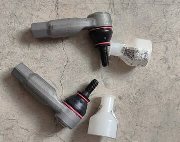

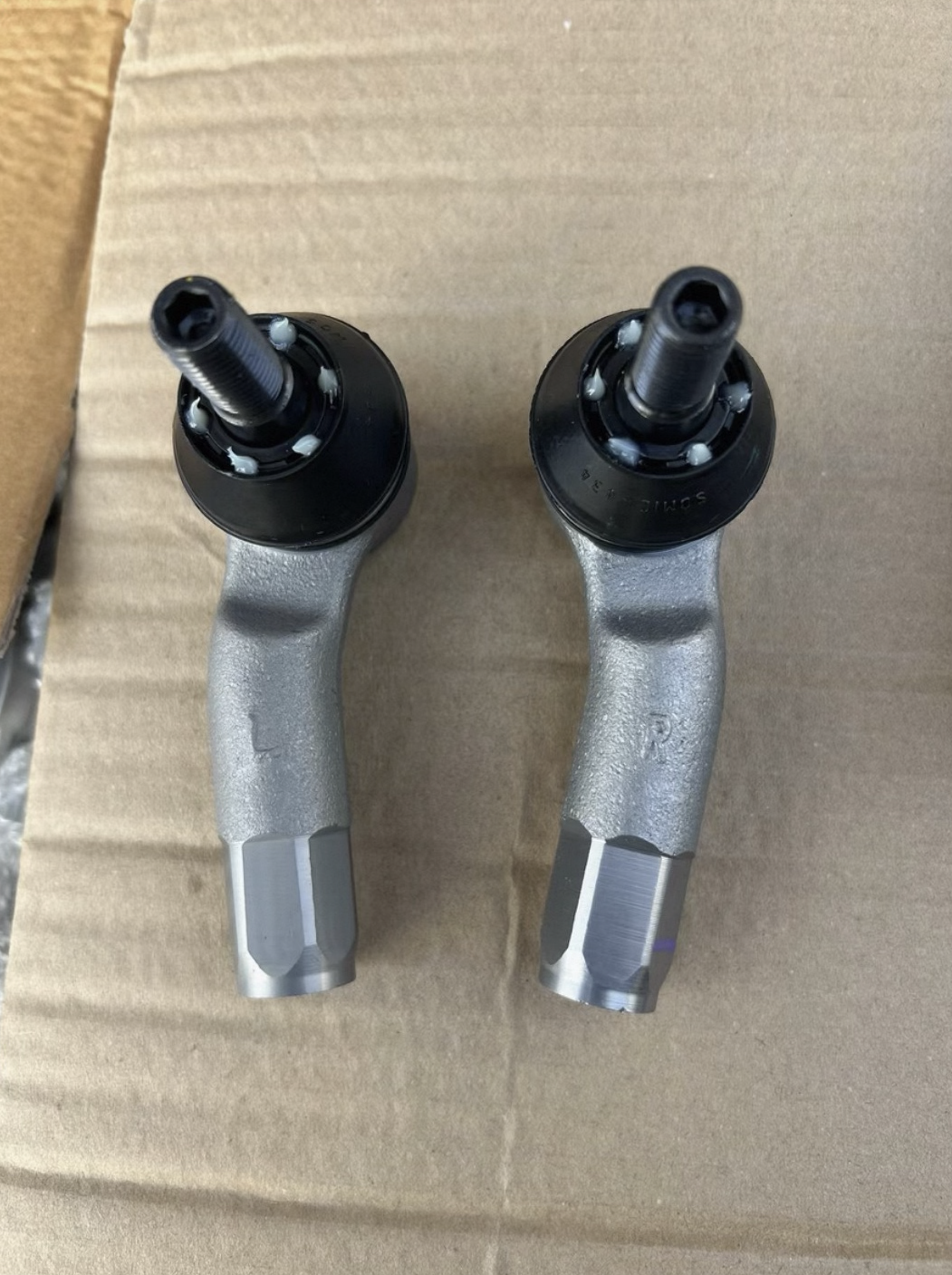

Наконечники рулевых тяг
OEM 5QL 423 811/812
https://upforme.ru/uploads/001c/53/c5/9/t609561.jpg
https://upforme.ru/uploads/001c/53/c5/9/t90947.png
https://upforme.ru/uploads/001c/53/c5/9/t431428.jpg
опоры рулевых тяг Volkswagen
для Sagitar, Magotan, Bora, Golf 6, 7CC, Tharu XR, Tiguan и Lavida.
Подходят на замену
- наконечники рулевые sidem 63730 и 63731,
Замена
1K0423811E/812E: FAW;
1K0423811G/812G :FAW;
1K0423811K/812K :FAW
1K0423811A/812A :VAG;
1K0423811B/812B :VAG;
1K0423811C/812C : VAG;
1K0423811D/812D: VAG;
1K0423811E/812E: VAG;
1K0423811F/812F: VAG;
1K0423811G/812G:VAG;
1K0423811H/812H: VAG;
1K0423811J/812J : VAG;
1K0423811K/812K: VAG;
3C0423811B/822B: VAG

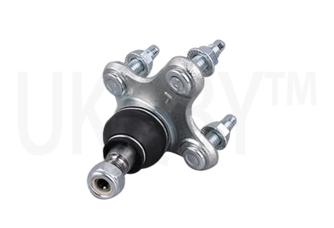

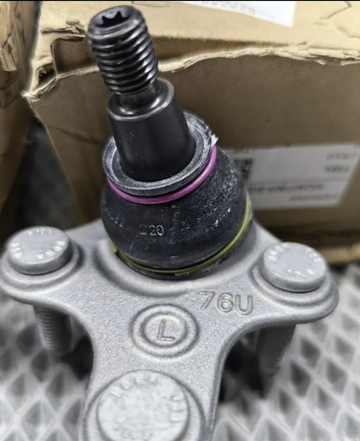

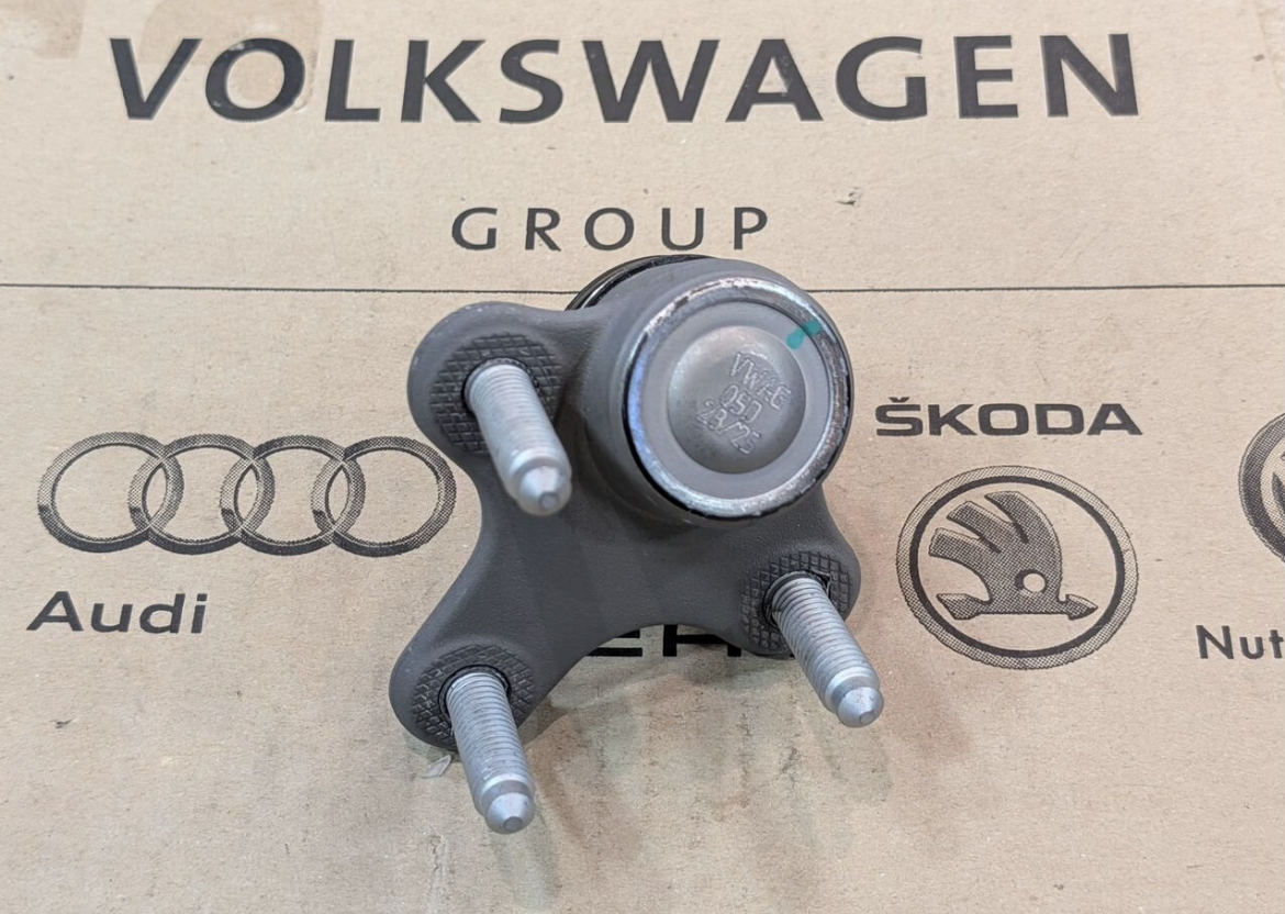

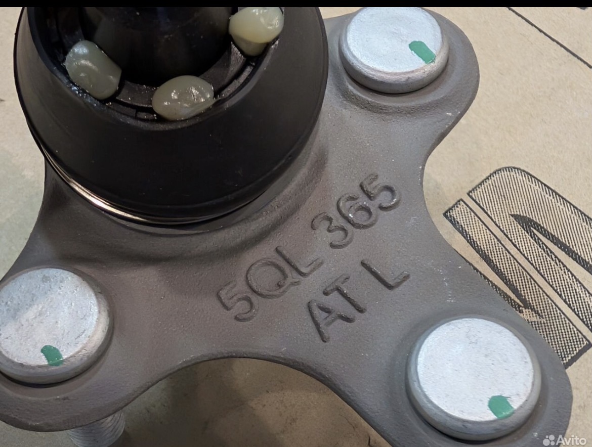

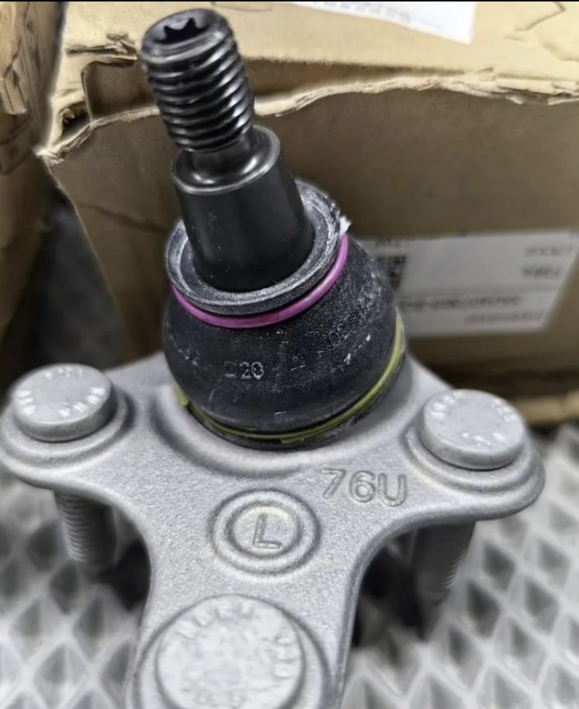

OEM 5QL 407 365 Шаровая опора левая
OEM 5QL 407 366 Шаровая опора правая
https://upforme.ru/uploads/001c/53/c5/9/t545397.png
https://upforme.ru/uploads/001c/53/c5/9/t41452.jpg
https://upforme.ru/uploads/001c/53/c5/9/t534470.jpg
Она же 1KD407365 8250447100 825027510 2999802 JBJ794 3C0407365A 3C0407365B
5QM407365 5QD407365 35D407365
3CO 407 365 A 3CO 407 365 B
5QM 407 365 5QD 407 365
35D 407 365 1K0407365C E825044710 E825044710 1KD40736
https://upforme.ru/uploads/001c/53/c5/9/t312020.png
https://upforme.ru/uploads/001c/53/c5/9/t849332.png
https://upforme.ru/uploads/001c/53/c5/9/t304766.png
Подходит на многие VW-Audi MQB
Audi A3 S3 RS3 Q2 Q3 RSQ3
Skoda Karoq Kodiaq Octavia Superb
Volkswagen Arteon Golf Jetta Passat Sharan
Taos Tiguan Touran T-Roc
Seat Altea Formentor Leon Tarraco
Отредактировано mars73 (2026-02-14 19:46:36)

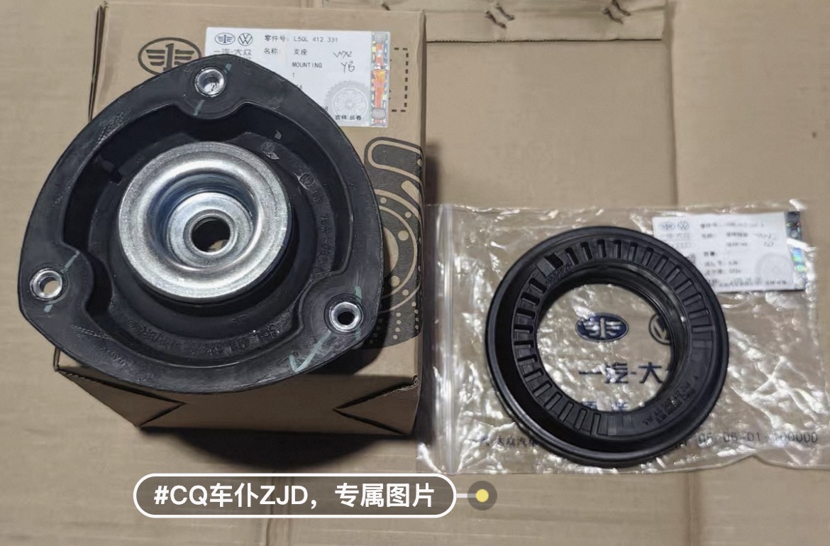

Опора переднего амортизатора
OEM L5QL 412 331 Jetta VS5/VS7.
https://upforme.ru/uploads/001c/53/c5/9/t122314.jpg

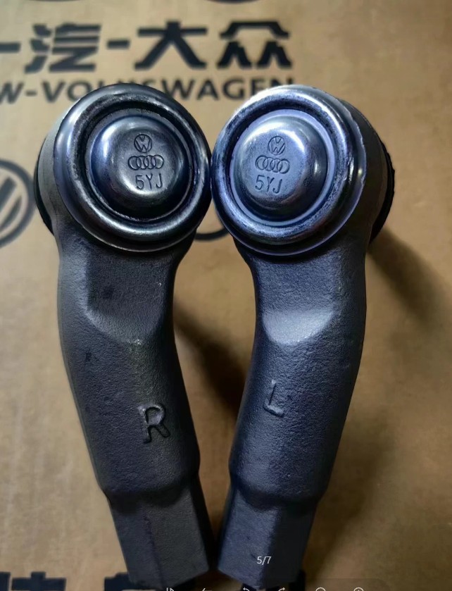

Он же 5QD 412 331, 5Q0412331C,
5Q0412331E, 5Q0412331D, 5Q0412331F,
https://upforme.ru/uploads/001c/53/c5/9/t247295.jpg
LEMFORDER 3757401; SACHS 803024; FEBEST VWSSB8FKIT; METACO 4600508
Опора амортизатора / Передняя ось подходят на
AUDI:
A3 (8V1, 8VK), A3 Convertible (8V7, 8VE), A3 Limousine (8VS, 8VM), A3 Sportback (8VA, 8VF)  SEAT:
IBIZA V (KJ1), LEON (5F1), LEON SC (5F5), LEON ST (5F8)
SKODA:
KAROQ (NU7), KODIAQ (NS7, NV7), OCTAVIA III (5E3, NL3, NR3),OCTAVIA III Combi (5E5, 5E6), SUPERB III (3V3), SUPERB III Estate (3V5) VOLKSWAGEN:
ARTEON (3H7, 3H8), GOLF ALLTRACK VII (BA5, BV5), GOLF SPORTSVAN (AM1, AN1), GOLF VII (5G1, BQ1, BE1, BE2),

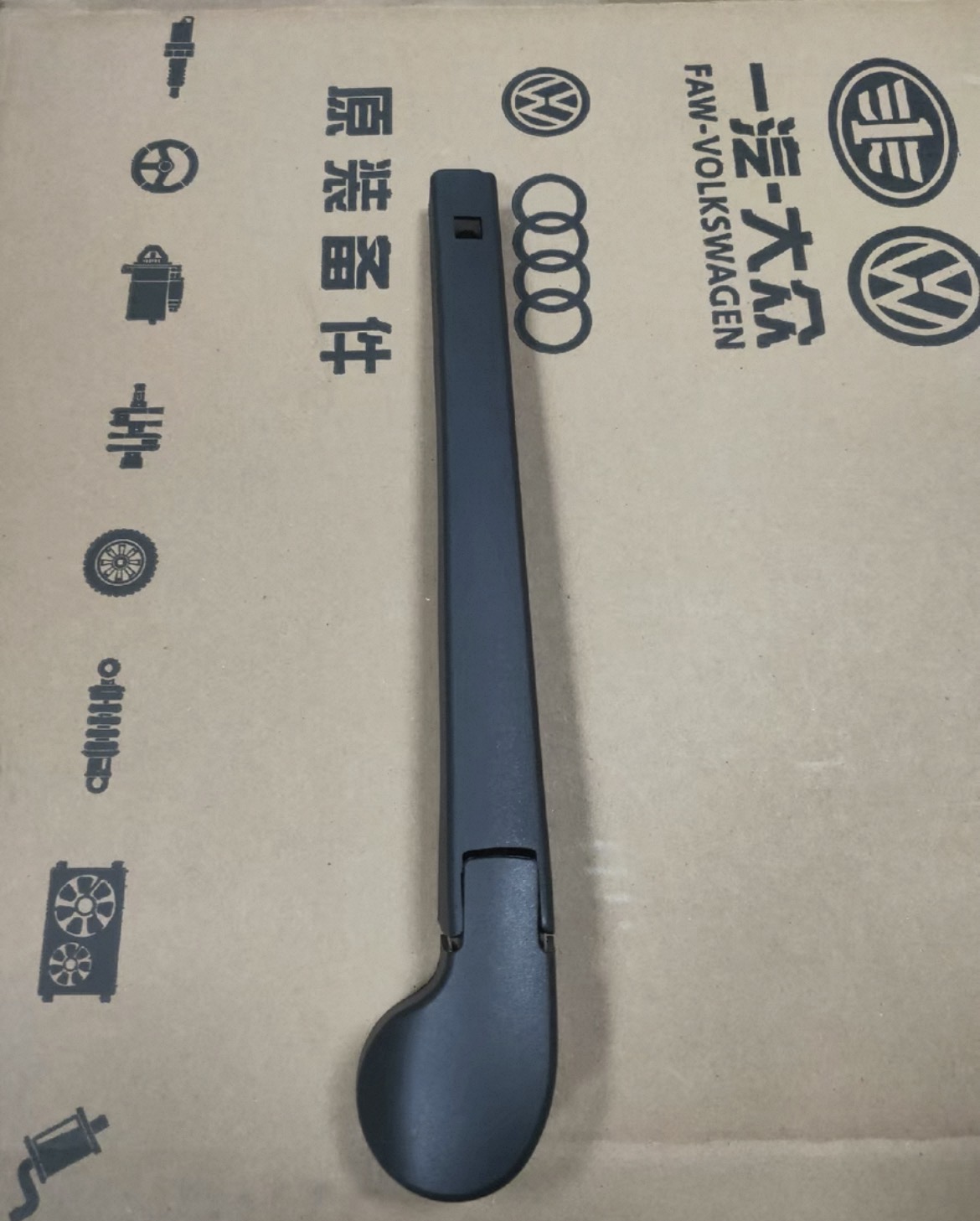

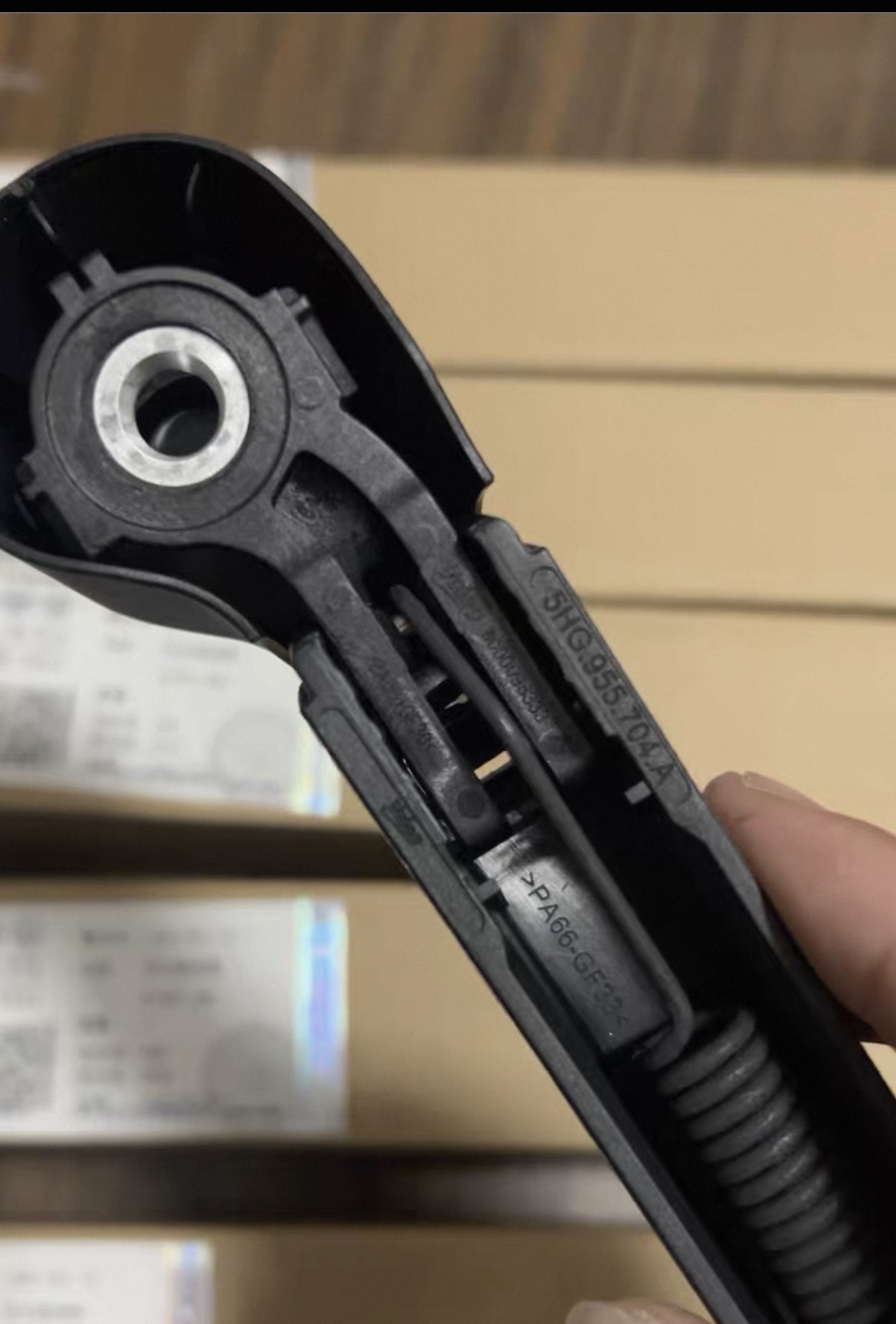

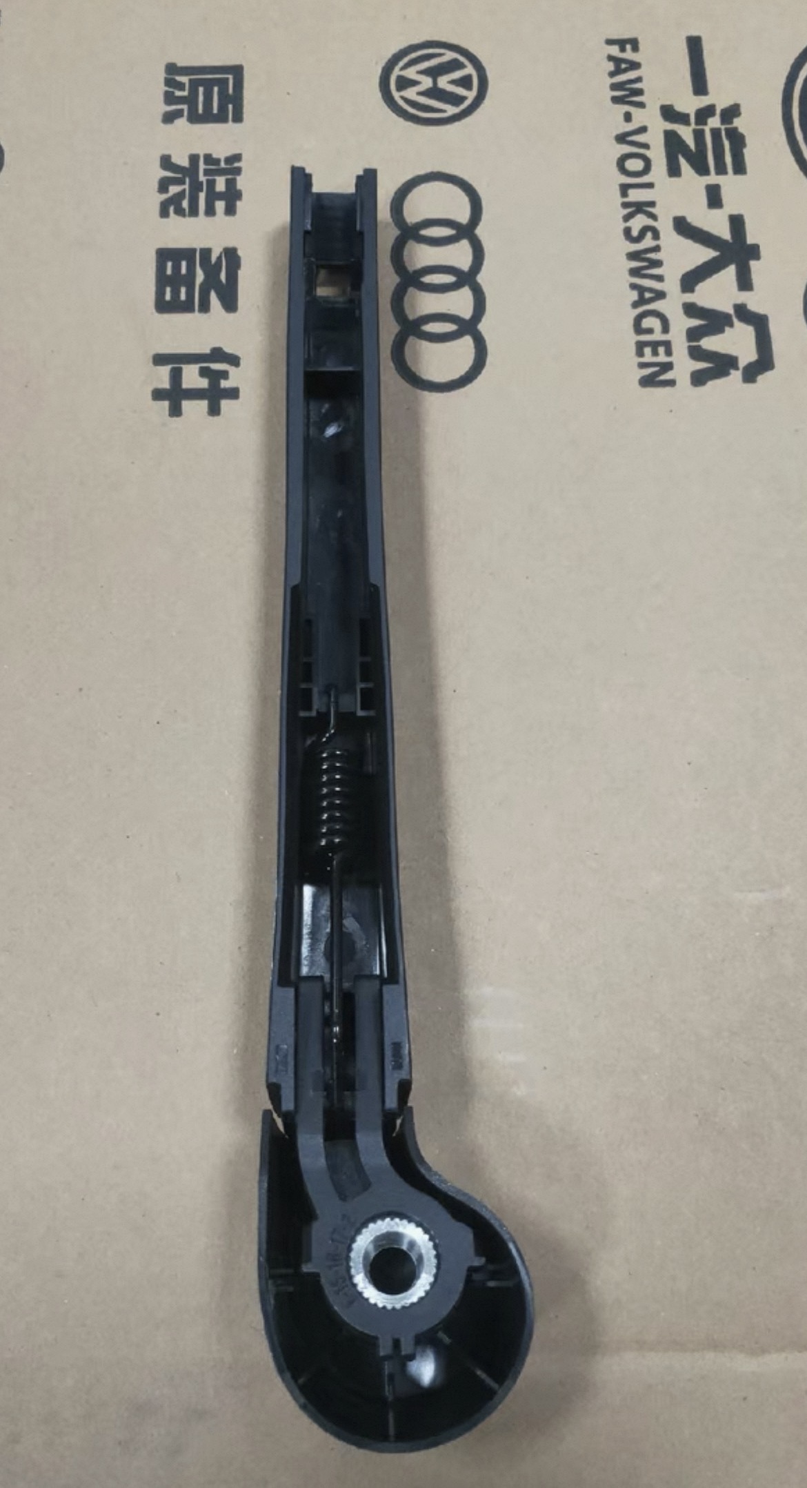

Поводок заднего стеклоочистителя
OEM  5K6955707B / 5G9955707,  от VW Golf VI /VII /Seat Leon (5F)/ Skoda Fabia 3/Skoda Octavia
3/ Skoda Karoq / Skoda Kodiaq / Volkswagen Touran 2 подходит на замену
L5HG 955 707  Jetta VS5/ VS7

OEM VW AG  4M0857819 - механизм регулировки высоты ремня безопасности ( устанавливаются на многие модели MQB)  - 2шт:
https://upforme.ru/uploads/001c/53/c5/9/t923842.png
https://upforme.ru/uploads/001c/53/c5/9/t569848.jpg
Подходит на JETTA VS5/VS7 при условии установки в  существующие отверстия стоек  резьбовых заклепок М6.

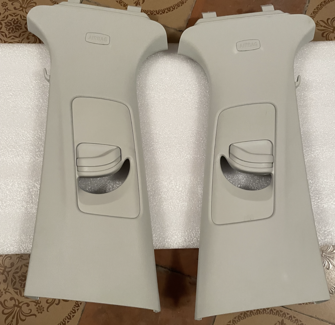

Верхняя обшивка средней стойки
Škoda Karoq / Volkswagen Taos
OEM 57A867243 Y20лев.,
OEM 57 А867244 Y20прав.
https://upforme.ru/uploads/001c/53/c5/9/t468335.png
https://upforme.ru/uploads/001c/53/c5/9/t972789.png
Подходит на JETTA VS5/VS7 ( при желании установить регулировку ремня безопасности)

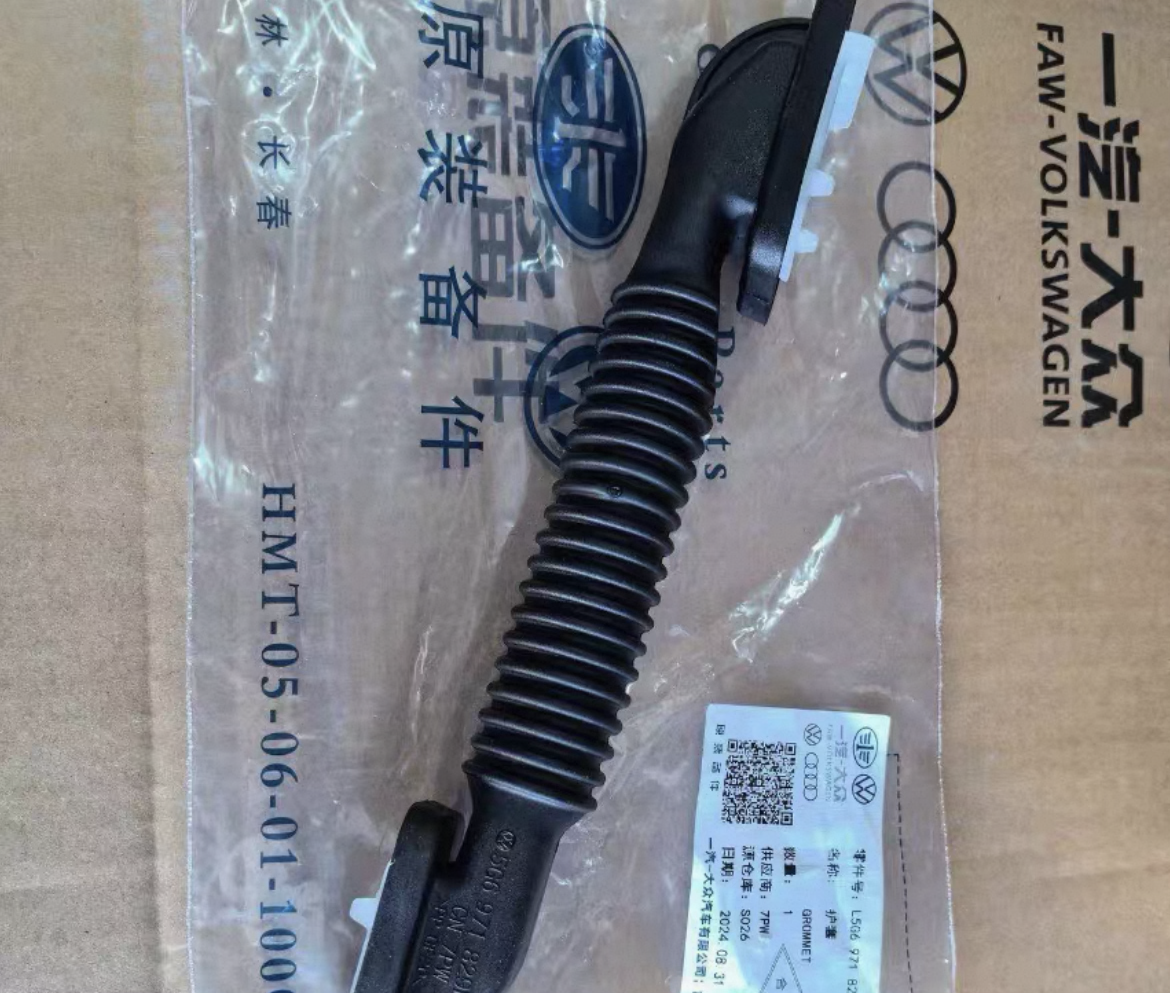

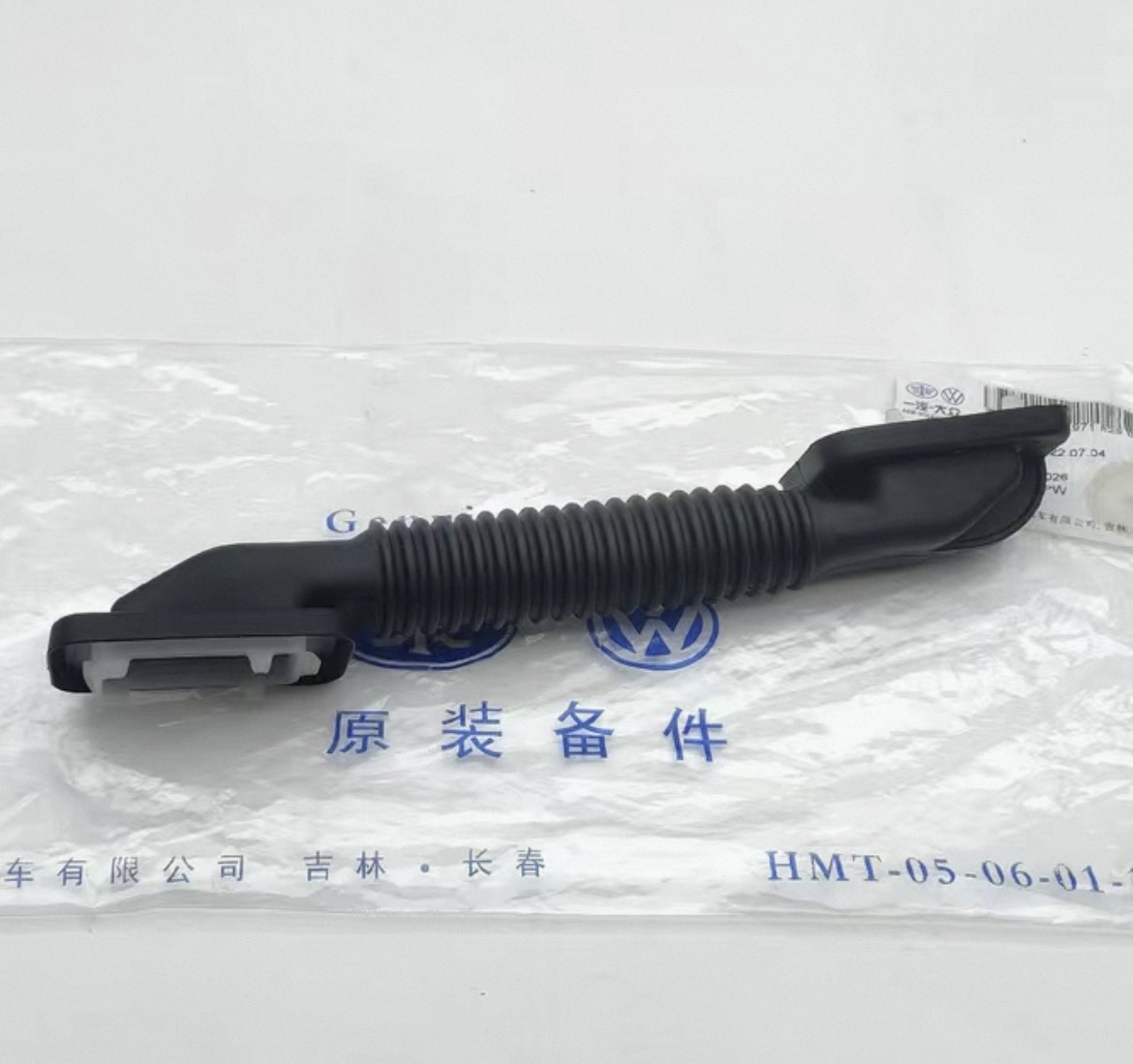

L 5G6 971 829 B - Втулка гофрированная проводки жгута проводов задней двери VS5/VS7
Подходит на многие модели VW Tiguan L , Touareg , Golf7, ID.4., ID.5, T-Roc E-Golf Tiguan2
Touran и др.

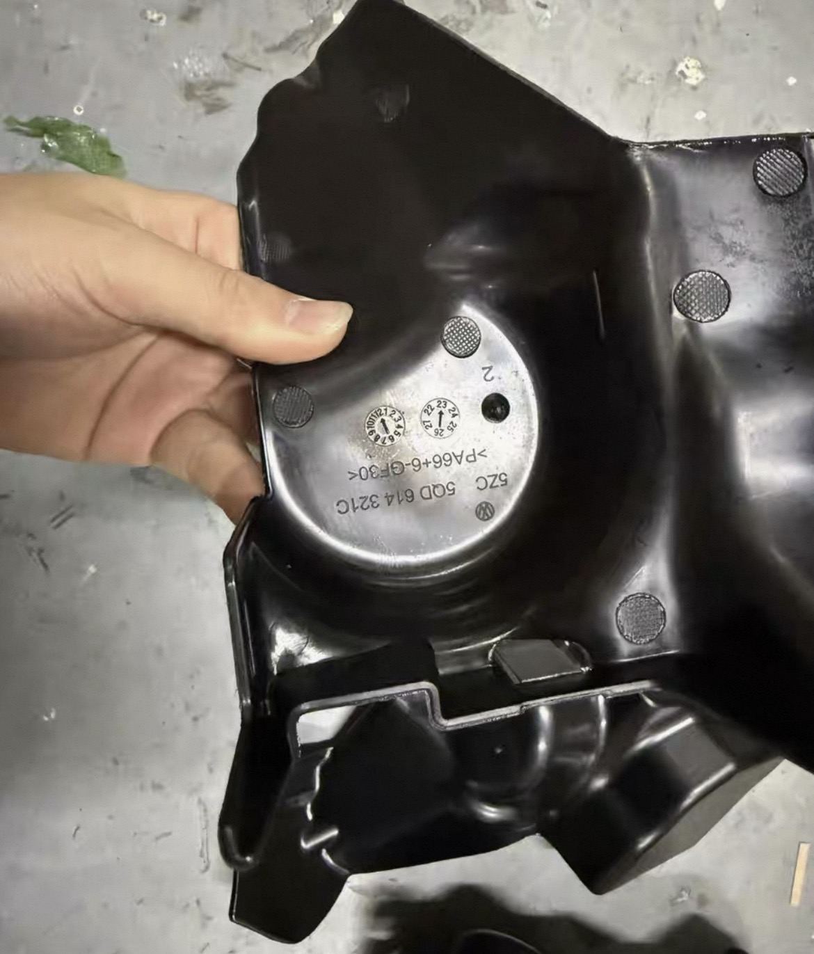

5QD 614 321C - защита блока ABS. “Теплозащитный экран”
Универсальный элемент на многие Volkswagen , Skoda, Audi , Seat , JETTA VS5/VS7( штатно не комплектуется)
Альтернативный номер 5Q1 614 321 A

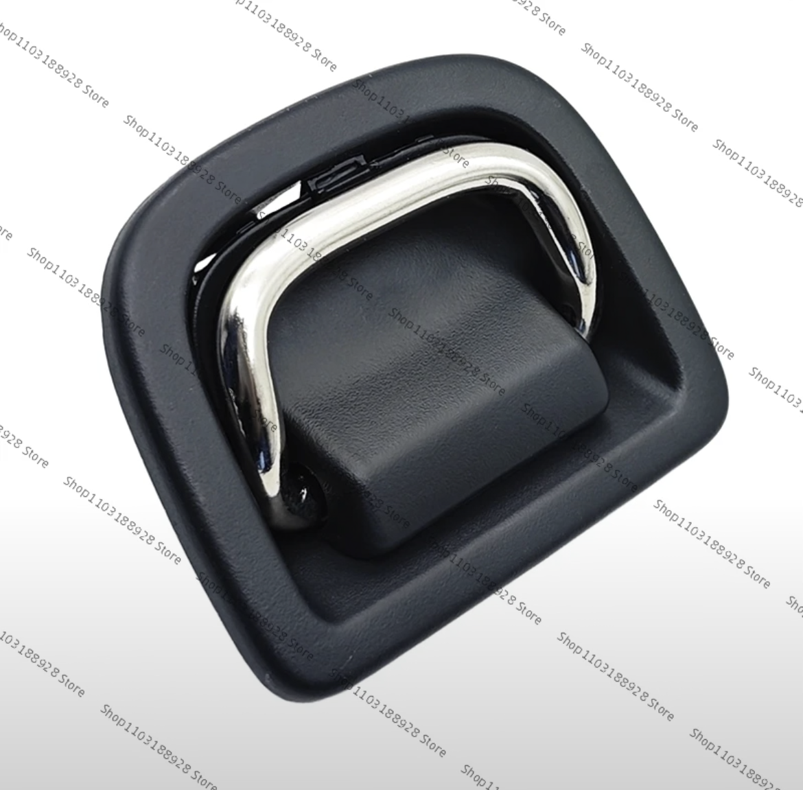

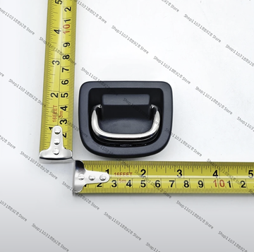

Такелажные петли с OEM 8V0-863-503B для багажного отсека VW Touran , VW Tiguan MK2, VW Teramont , Audi RS3 ,Q3 , Skoda Octavia, Karoq, KODIAQ можно установить на JETTA VS5/VS7 в штатные отверстия внутри кузова ( при условии установки резьбовых заклепок и выреза отверстий в пластиковых облицовках.
https://upforme.ru/uploads/001c/53/c5/9/t442302.png
https://upforme.ru/uploads/001c/53/c5/9/t127598.png
https://upforme.ru/uploads/001c/53/c5/9/t680336.png
https://upforme.ru/uploads/001c/53/c5/9/t510281.jpg
https://upforme.ru/uploads/001c/53/c5/9/t371286.jpg

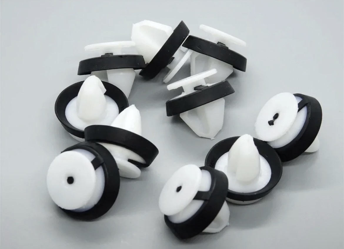

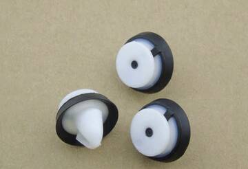

Автомобильные зажимы, крепежные зажимы для обшивки двери, стопорный зажим для VW Audi ŠKODA Seat
OEM 5J0867276 - подходят в т.ч. для VS5/VS7/VS8/VA3/VA7

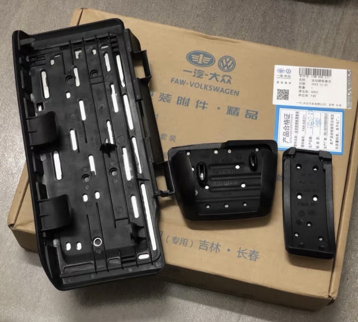

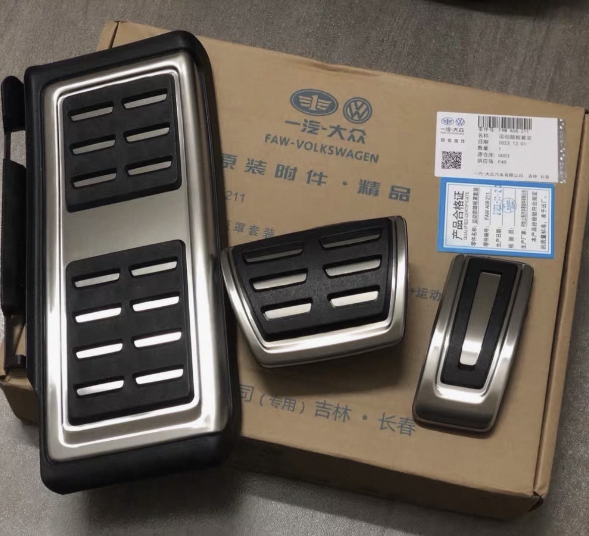

OEM 501 721 647A - набор накладок  на педали и опорную площадку левой ноги. Подходит на авто группы VW AG MQB , в тч VS5/VS7/VS8/VA3/VA7
https://upforme.ru/uploads/001c/53/c5/9/t636271.jpg
https://upforme.ru/uploads/001c/53/c5/9/t480593.jpg
https://upforme.ru/uploads/001c/53/c5/9/t360835.png
https://upforme.ru/uploads/001c/53/c5/9/t133560.jpg
Пример установки на VS5

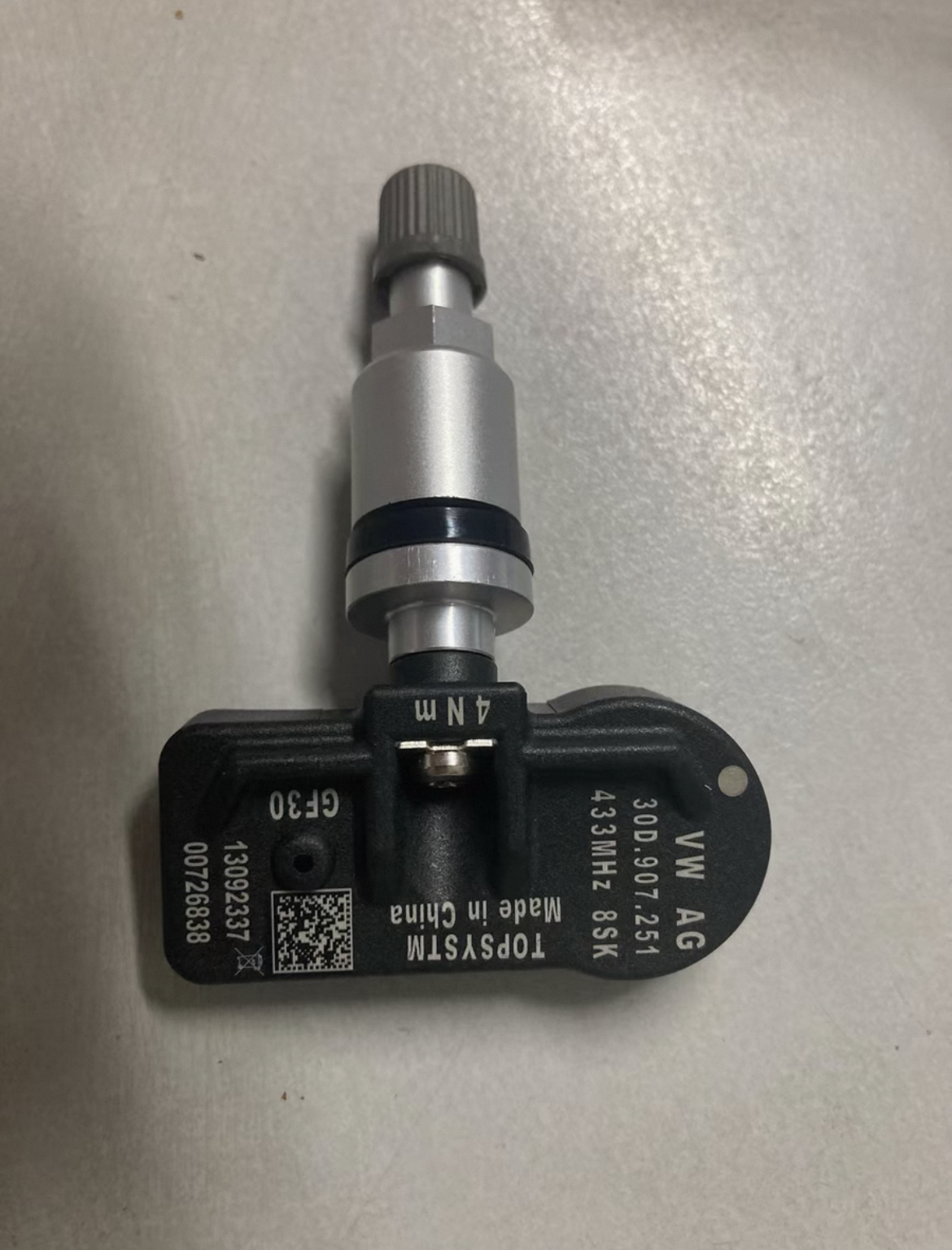

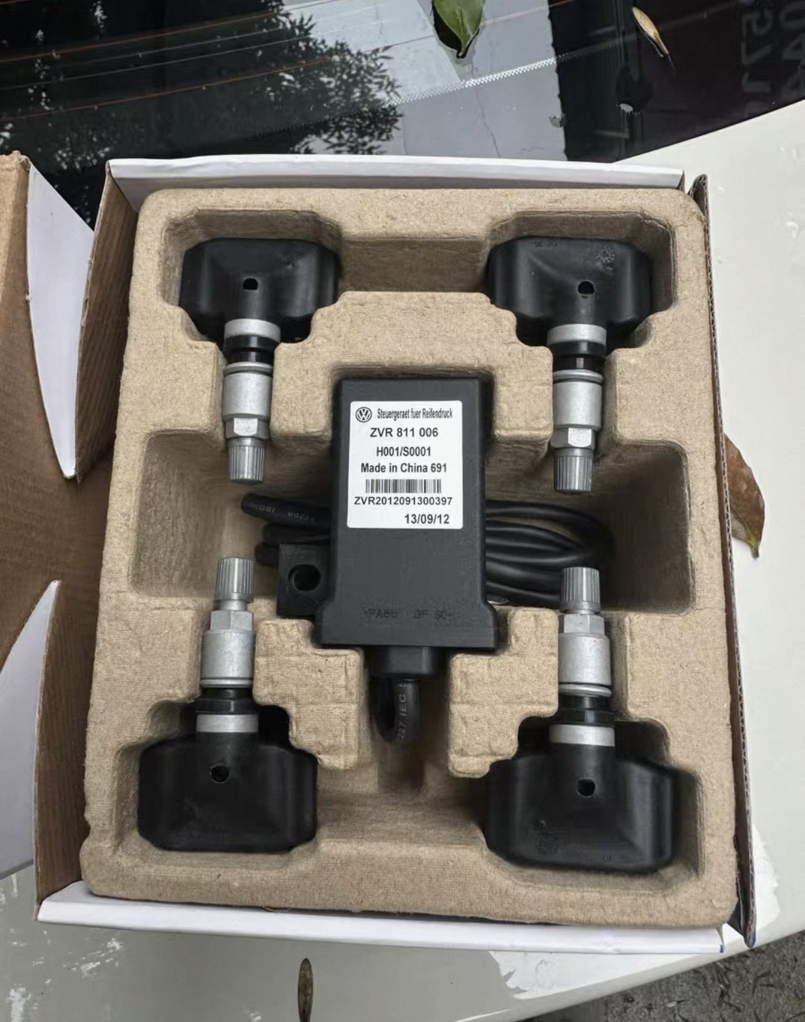

OEM 30D9072751 - система RDKS ( датчики / блок управления ) - является универсальным и  устанавливается на многие автомобили
VW Group China : Magotan , Tiguan L, Passat , Golf , Jetta VS5/ VS7  , Sagitar, Tanyue, Touareg, Lomando, ID4 , ID5 и др .
30D907251/5Q0907275F - совместимы .
