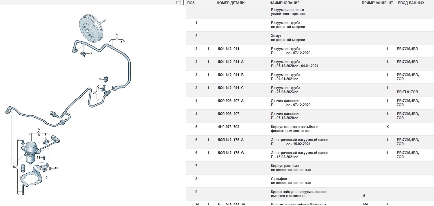

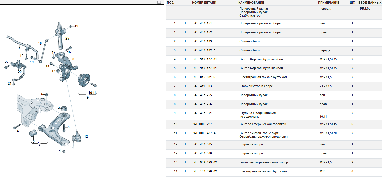

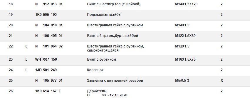

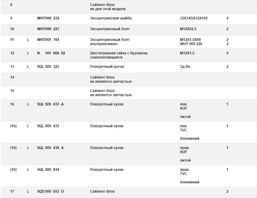

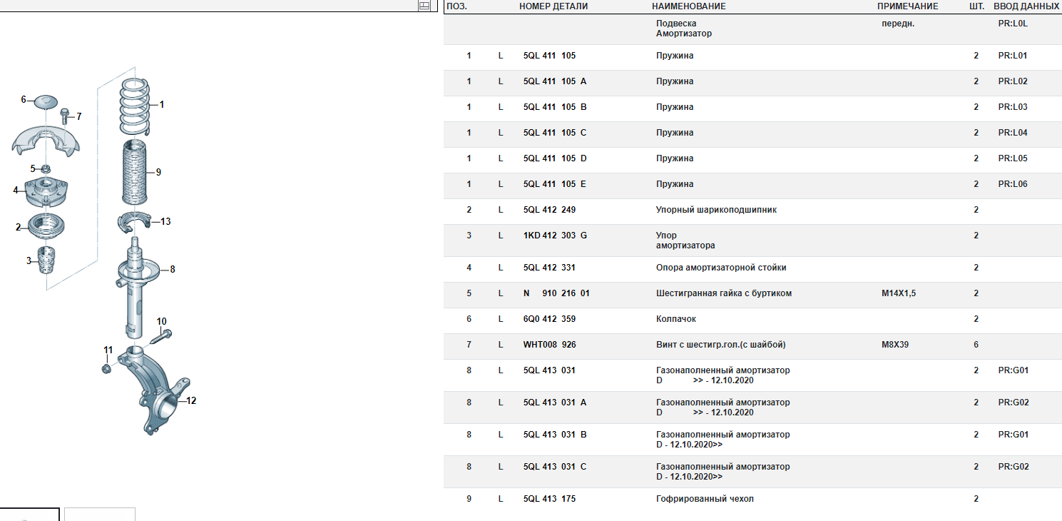

Для информации. Передняя подвеска.
( Для правильного подбора з/ч  необходимо знать PR-code , состоящую из трех знаков . Берется из расшифровки комплектации автомобиля по VIN)
https://upforme.ru/uploads/001c/53/c5/9/t455405.jpg
https://upforme.ru/uploads/001c/53/c5/9/t128793.jpg
https://upforme.ru/uploads/001c/53/c5/9/t100158.png
https://upforme.ru/uploads/001c/53/c5/9/t975966.png
https://upforme.ru/uploads/001c/53/c5/9/t331402.png
https://upforme.ru/uploads/001c/53/c5/9/t569458.png
https://upforme.ru/uploads/001c/53/c5/9/t20357.png
https://upforme.ru/uploads/001c/53/c5/9/t819006.png
Отредактировано mars73 (2024-11-28 11:00:19)
огонь!
надо наполнять форум подобными данными. в телеге такое плохо искать. спасибо!

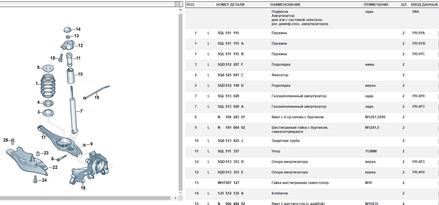

Задняя подвеска .
https://upforme.ru/uploads/001c/53/c5/9/t957920.jpg
https://upforme.ru/uploads/001c/53/c5/9/t916273.jpg
https://upforme.ru/uploads/001c/53/c5/9/t513574.jpg
https://upforme.ru/uploads/001c/53/c5/9/t56437.jpg
https://upforme.ru/uploads/001c/53/c5/9/t349935.jpg
https://upforme.ru/uploads/001c/53/c5/9/t531202.jpg
Отредактировано mars73 (2024-12-02 09:48:14)

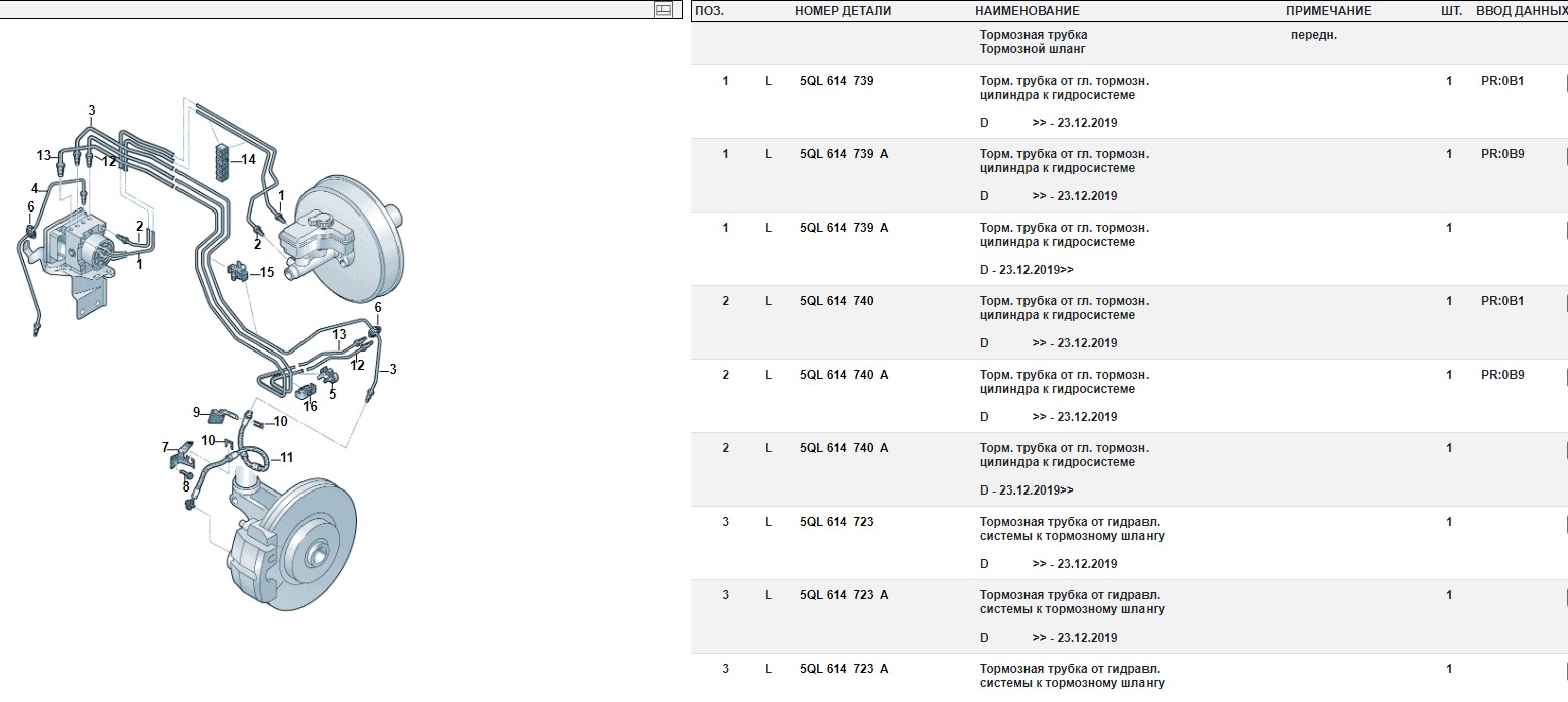

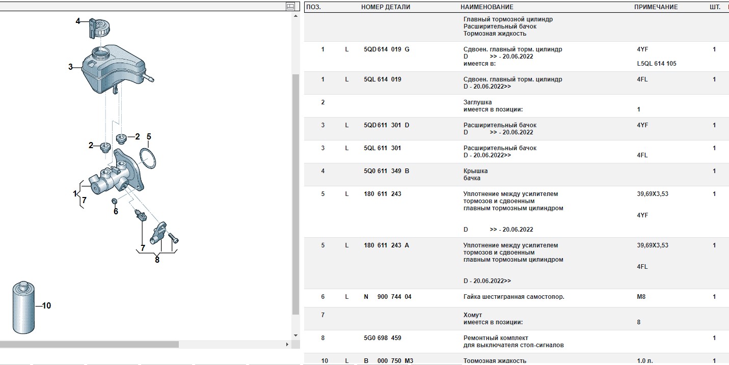

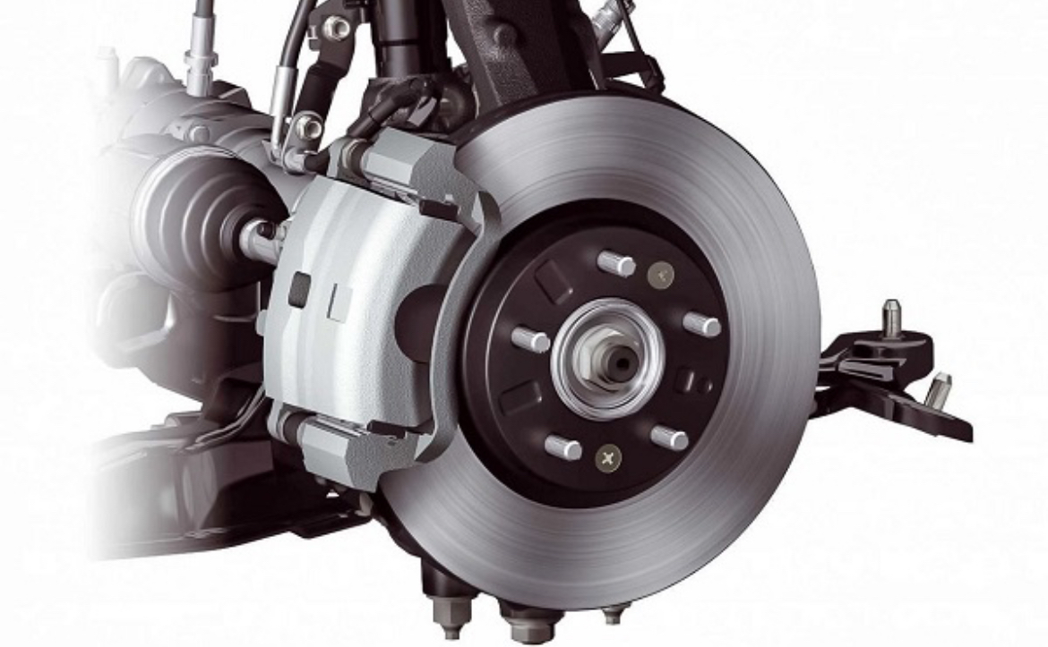

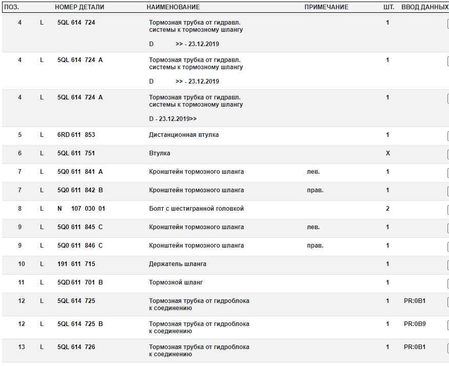

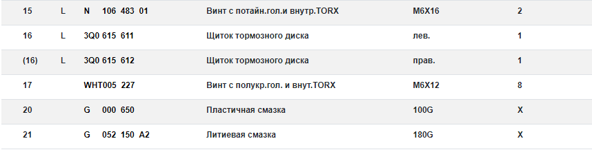

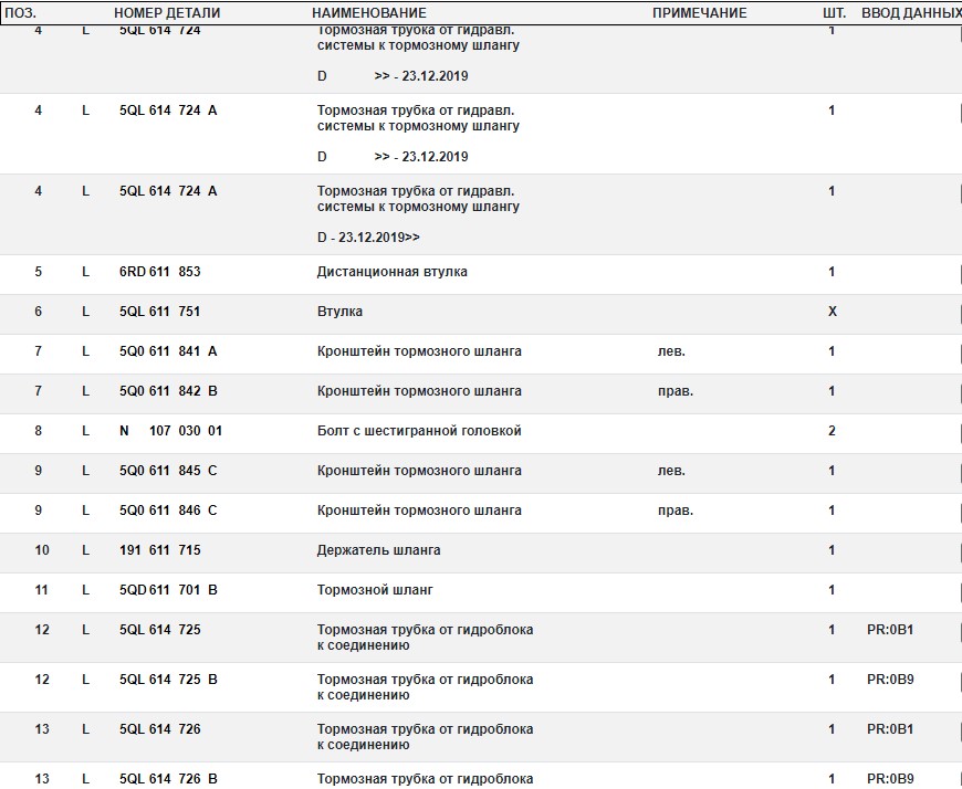

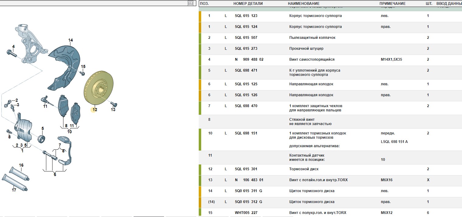

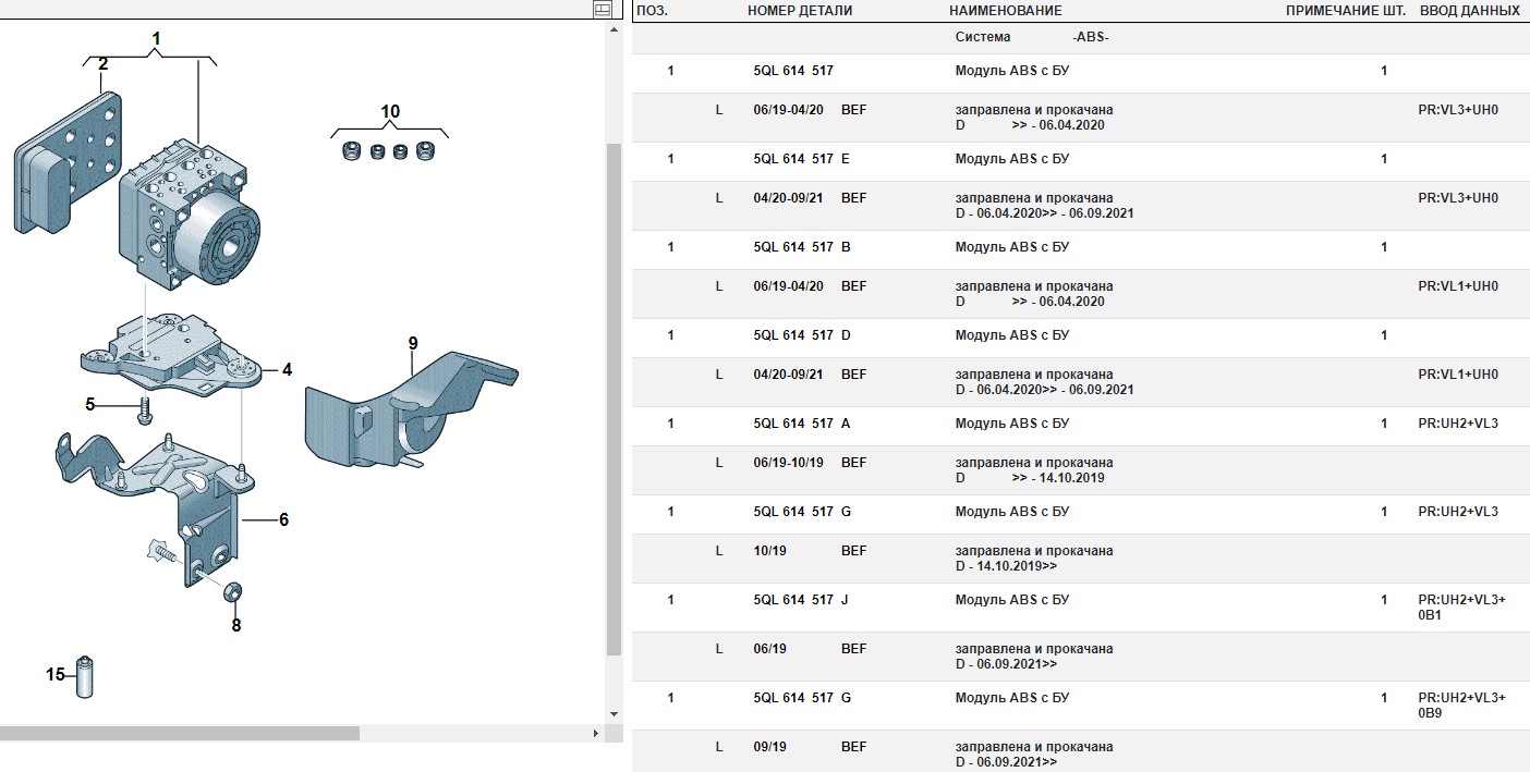

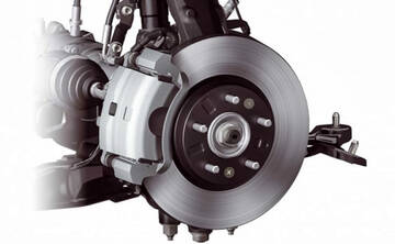

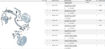

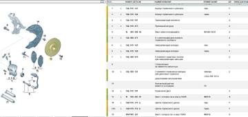

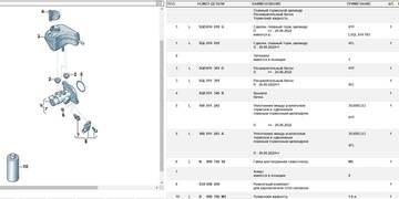

Тормозная система
https://upforme.ru/uploads/001c/53/c5/9/t890052.jpg
https://upforme.ru/uploads/001c/53/c5/9/t640495.jpg
https://upforme.ru/uploads/001c/53/c5/9/t993755.jpg
https://upforme.ru/uploads/001c/53/c5/9/t240686.jpg
https://upforme.ru/uploads/001c/53/c5/9/t661841.jpg
https://upforme.ru/uploads/001c/53/c5/9/t822869.jpg
https://upforme.ru/uploads/001c/53/c5/9/t539902.jpg
https://upforme.ru/uploads/001c/53/c5/9/t736471.jpg
https://upforme.ru/uploads/001c/53/c5/9/t465001.jpg
https://upforme.ru/uploads/001c/53/c5/9/t50521.jpg
https://upforme.ru/uploads/001c/53/c5/9/t155782.jpg
https://upforme.ru/uploads/001c/53/c5/9/t277474.jpg
https://upforme.ru/uploads/001c/53/c5/9/t72503.jpg
Отредактировано mars73 (2024-11-26 14:18:22)

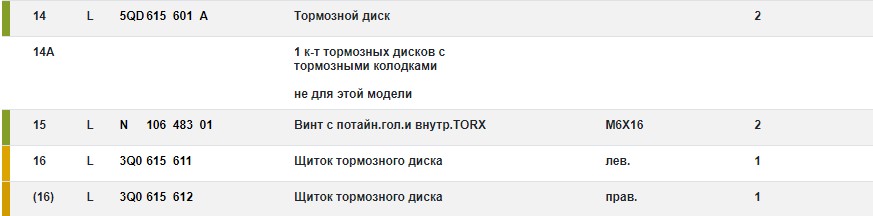

подойдут ли передние тормозные диски на вс5 Brembo 09C547.11 вместо оригинальных китайских
я уже полгода как поменял передние тормозные диски на 312,суппорта и колодки от октавии. Передние тормоза с дисками на 276 и суппортами от старой мазды 6 ака FAW 40\80 неэффективны особенно при полной загрузке. При замене возникла лишь одна трудность с поиском относительно недорогих направляющих.хотелось все новое поставить но цена кусалась.в результате поставил TRW от ауди Q3.
подойдут ли передние тормозные диски на вс5 Comline adc1456v вместо оригинальных китайских ,без замены тормозного суппорта

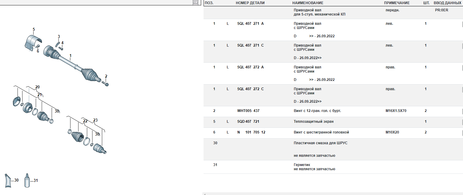

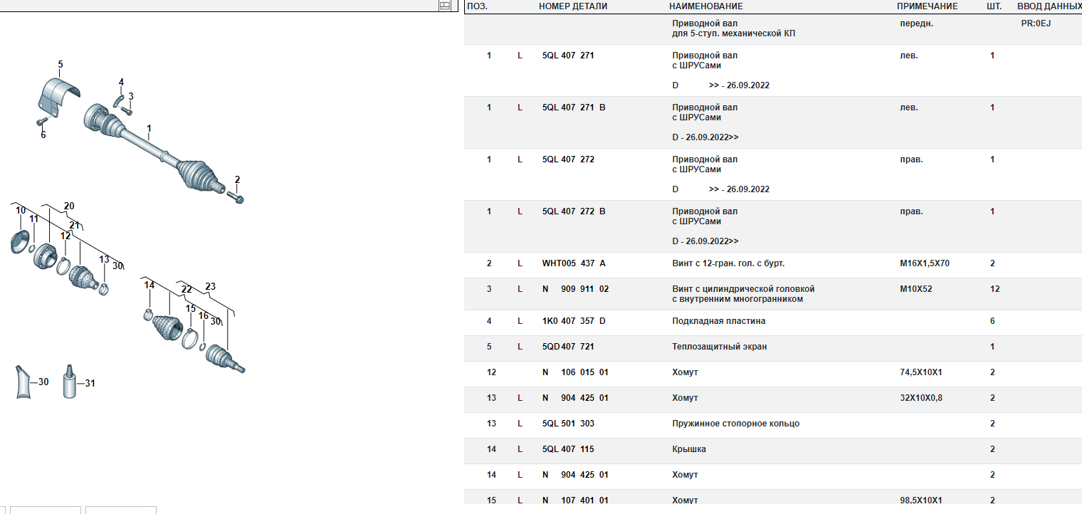

Артикул пыльника где найти?! Шрус внутренний
Привет, есть ли у кого список аналогов для ходовки переднего моста?
5QL407365 Шаровая опора левая
5QL407366 Шаровая опора правая
5QL407183 Сайлент-блок поперечного рычага (вертик)
5QD407182A Сайлент-блок поперечного рычага (горизонт)
5QD411315 Стойка стабилизатора
5QL407271A Приводной вал с ШPУCами левый
5QL407272A Приводной вал с ШPУCами правый
