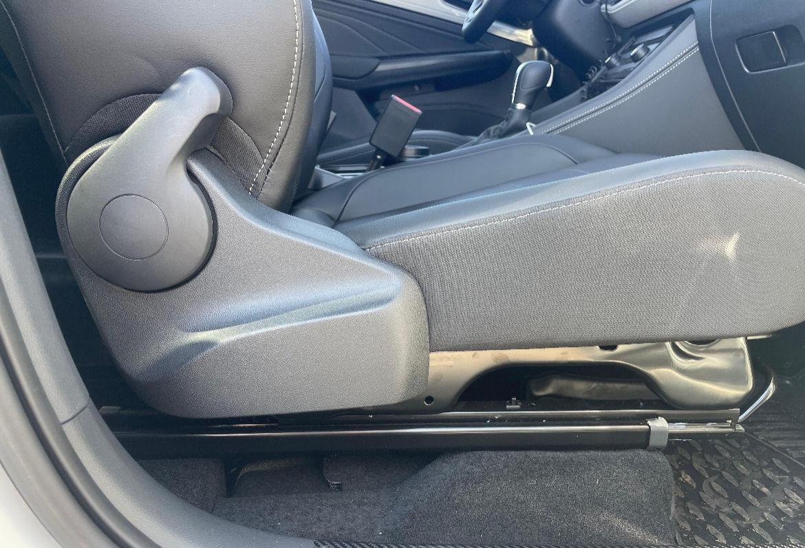

На VS5 -VS7- VA3 - не предусмотрена штатная облицовка , а только крышка прикрывающая механизм регулировки наклона спинки . От этого при открытии двери , имхо , смотрелось недоделано : все железяки полозьев  и часть каркаса  бросались в глаза . Зная , что наши сиденья аналог VW POLO ( лифтбек) и SKODA RAPID, идем в их каталог ЭТКА и смотрим .

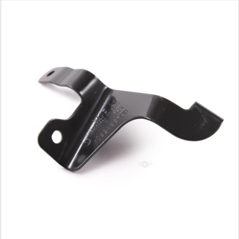

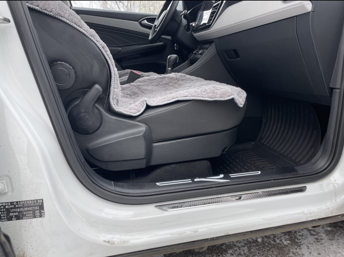

Нас интересует правая сторона без регулировки по высоте. Находим в продаже , покупаем , примеряем , срезаем все лишнее ( по штатной облицовке). Устанавливаем на автомобиль . На аутентичных VAG , предусматривается для переднего крепления облицовки, чтобы край не болтался в воздухе , установка поддерживающей планки с OEM :
  VAG 5JA881560A . Цена кусается .  Кто хочет , может установить , чтобы было по заводу ( нижнее фото )  .
Я пропустил через  металическую часть кронштейна облицовки ( скоба под винт)  пластиковую стяжку и ей притянул к балки усиления сиденья. Все остальные точки крепления совпадают . Т.е. их получается 4 шт .
Процесс установки - завершен .
