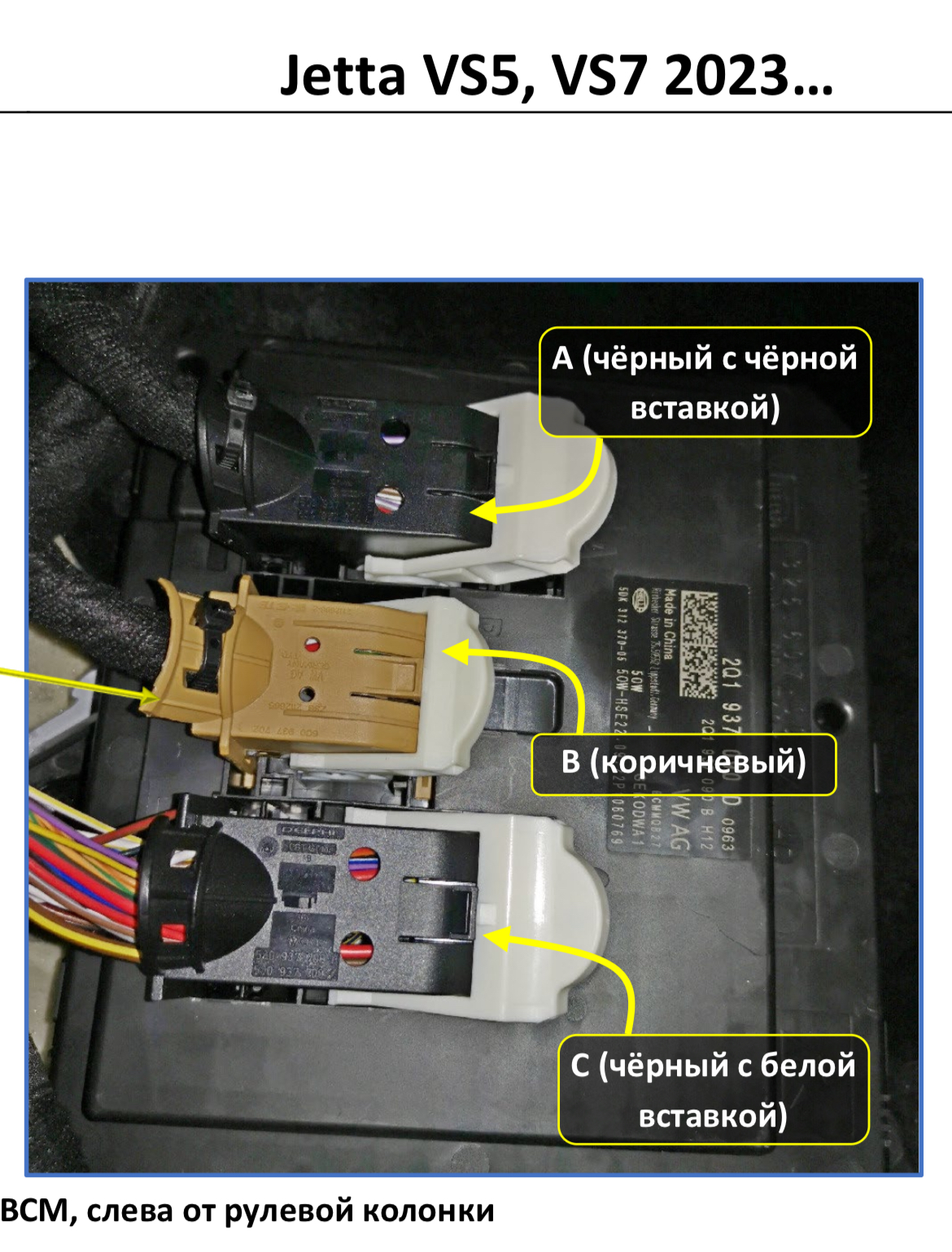

В JETTA VS5/ VS7 расположен слева, внутри торпедо ,в районе блока предохранителей и блока парктроников:

Структура разъемов блока BCM J519: распиновка  разъемов T73a/T46b/T73с.
https://upforme.ru/uploads/001c/53/c5/9/t454856.png
По информации от специалистов  по нашим автомобилям ,распиновка разьемов  в нем всех трех интерфейсов,  аналогична  Skoda Rapid ll  и Volkswagen Polo Liftback,  в максимальных комплектациях.
Порядок расположения пинов разьемов А-Б-С :
https://upforme.ru/uploads/001c/53/c5/9/t249977.png
я сравнивал с фабией. многое сошлось, что проверял BCM fabia
Теперь необходимо в распиновку добавить : какой пин в колодках за что отвечает.
Найти от Рапид 2 , сравнить с Фабией и если все верно - выложить эту распиновку по VS5 / VS7 .
