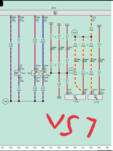

Установить датчик в бачок омывателя, к нему два провода от разъёма ВСМ Т46b ( 14 и 33 ). Дальше галки Васей в приборке и ВСМ.
Датчик и проводку уже приобрёл.Нужна распиновка  ВСМ Т46b.Можно ли активировать  в Сar Scanner?Спасибо.
На тех форуме крайне желательно выкладывать проверенную информацию .
На  практике , по  общению в телеге , еще ни кто не реализовал ( по крайней мере , не выкладывал отчет или гайд ).
Кто то пытался карсканером что то активировать , но по итогу потерпели фиаско.
Распиновку ( вернее) схему подключения в телеге приводили. Схема очень похожа  с Skoda Rapid 20г.в. , где датчик уровня ОЖ  есть в комплектации.
Резюмируя , лучше взять самому ELSA , найти необходимые электрические схемы , все проверить , сравнить .
Все пока на Ваш страх и риск!

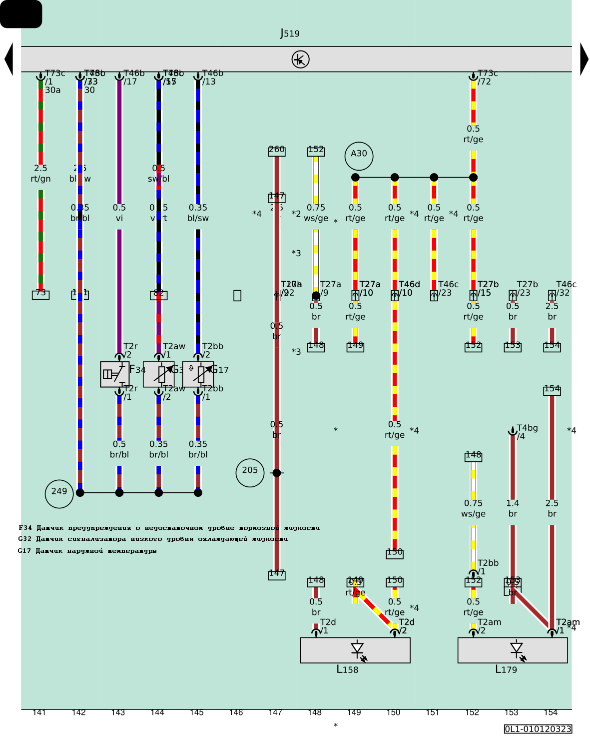

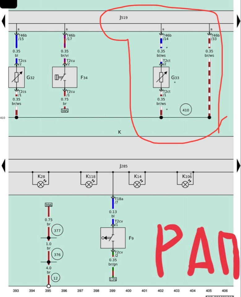

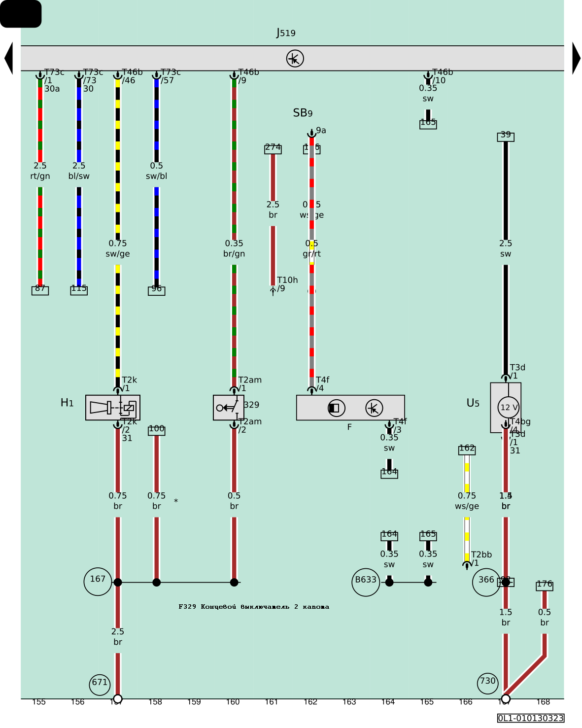

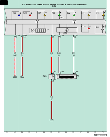

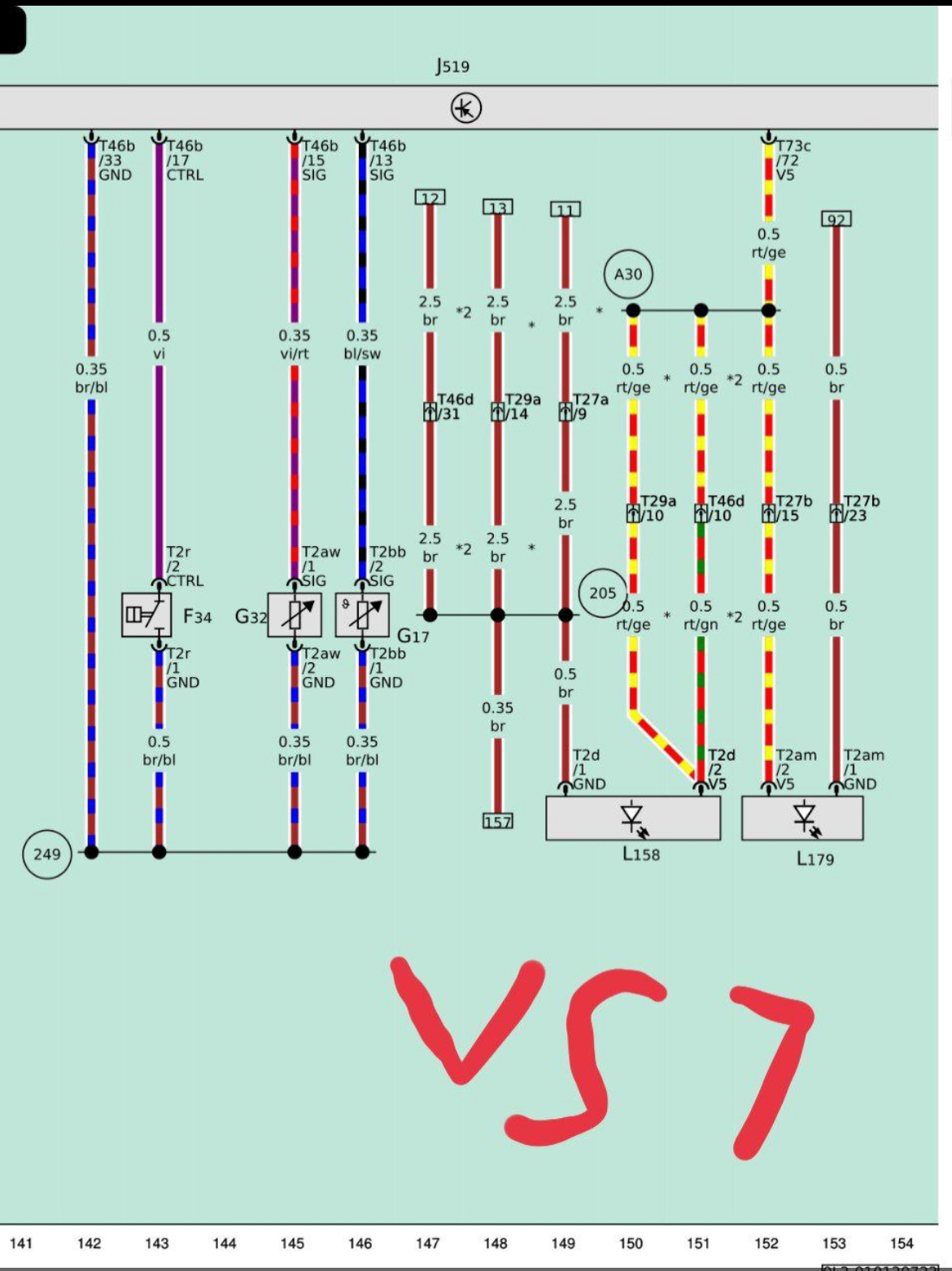

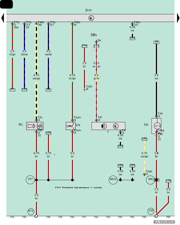

Вот схемы подключения ,которые приводили для Рапид и VS7 в телеге.
https://upforme.ru/uploads/001c/53/c5/9/t420390.jpg
https://upforme.ru/uploads/001c/53/c5/9/t550896.jpg
Спасибо.Видел и сохранил.Ещё там написали:"Перепиновывать капот в капот, а омывайку на его место и править кодировку".Т.е 14 пин T46b сейчас занят или свободный?
....Т.е 14 пин T46b сейчас занят или свободный?
посмотреть же не сложно

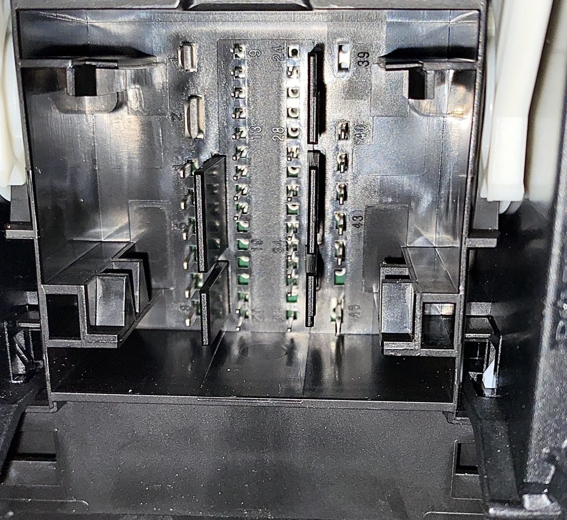

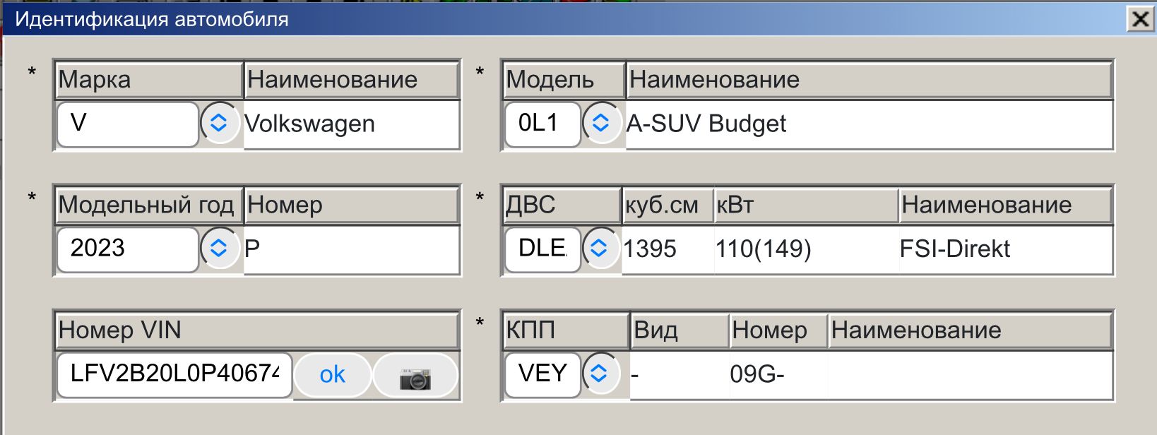

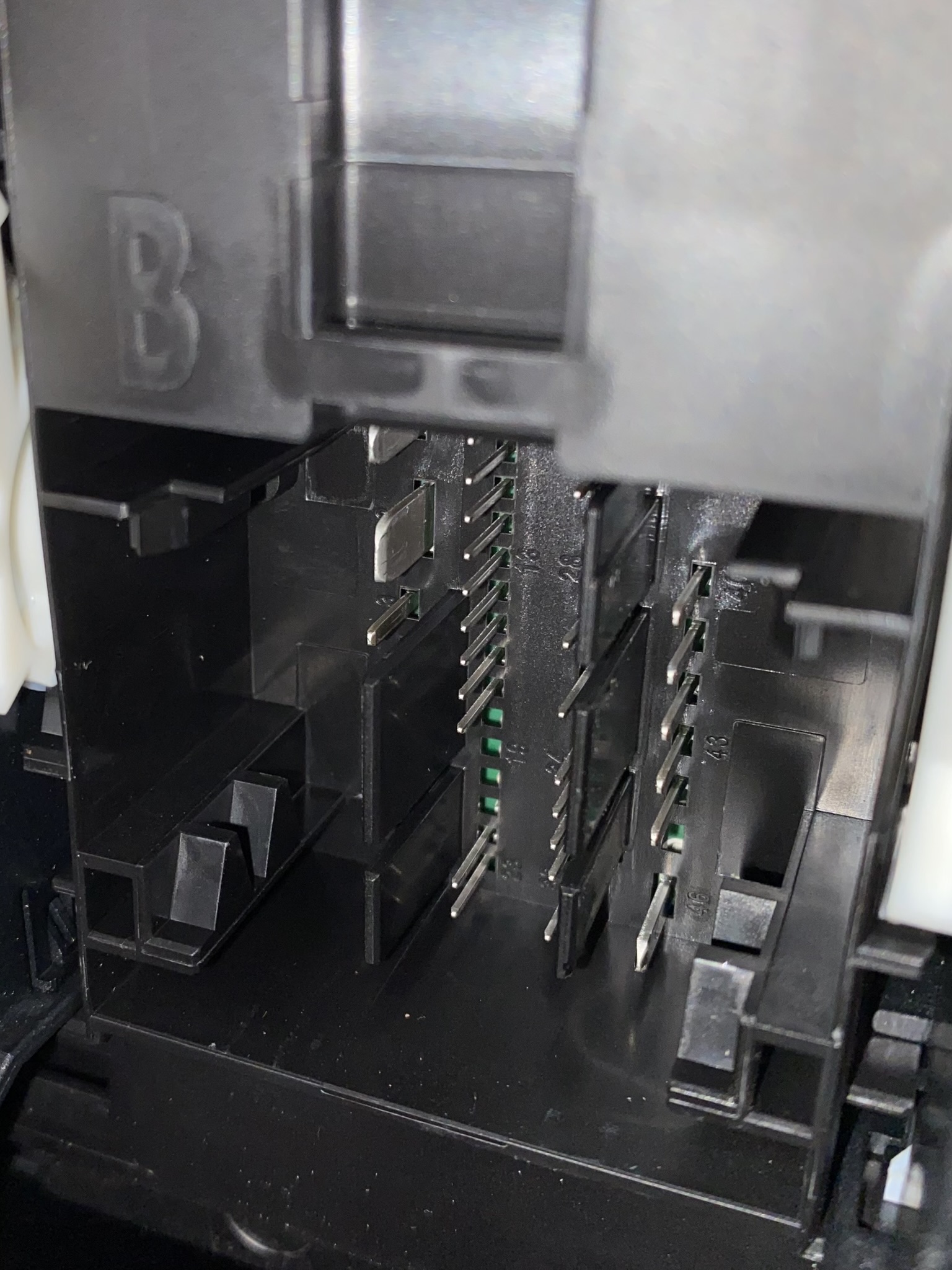

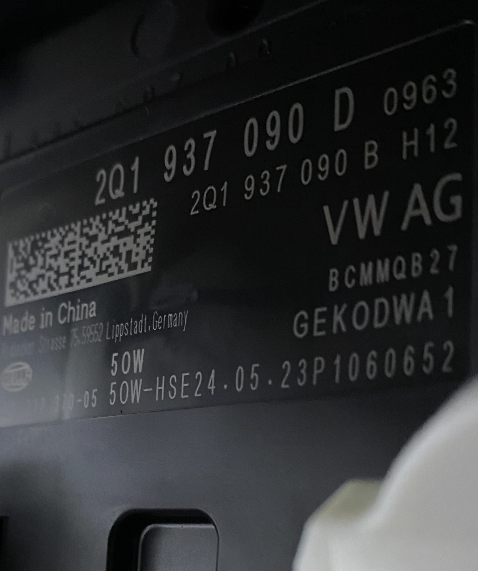

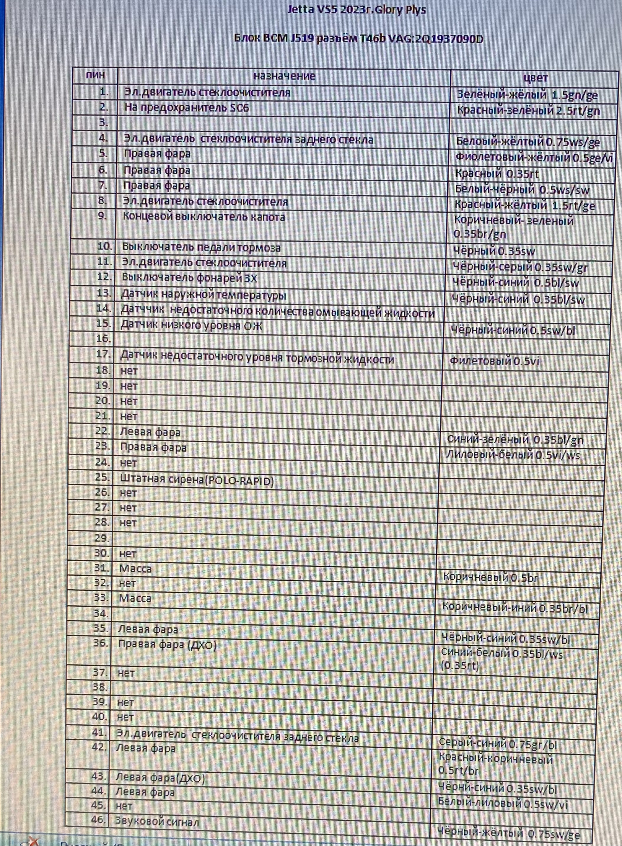

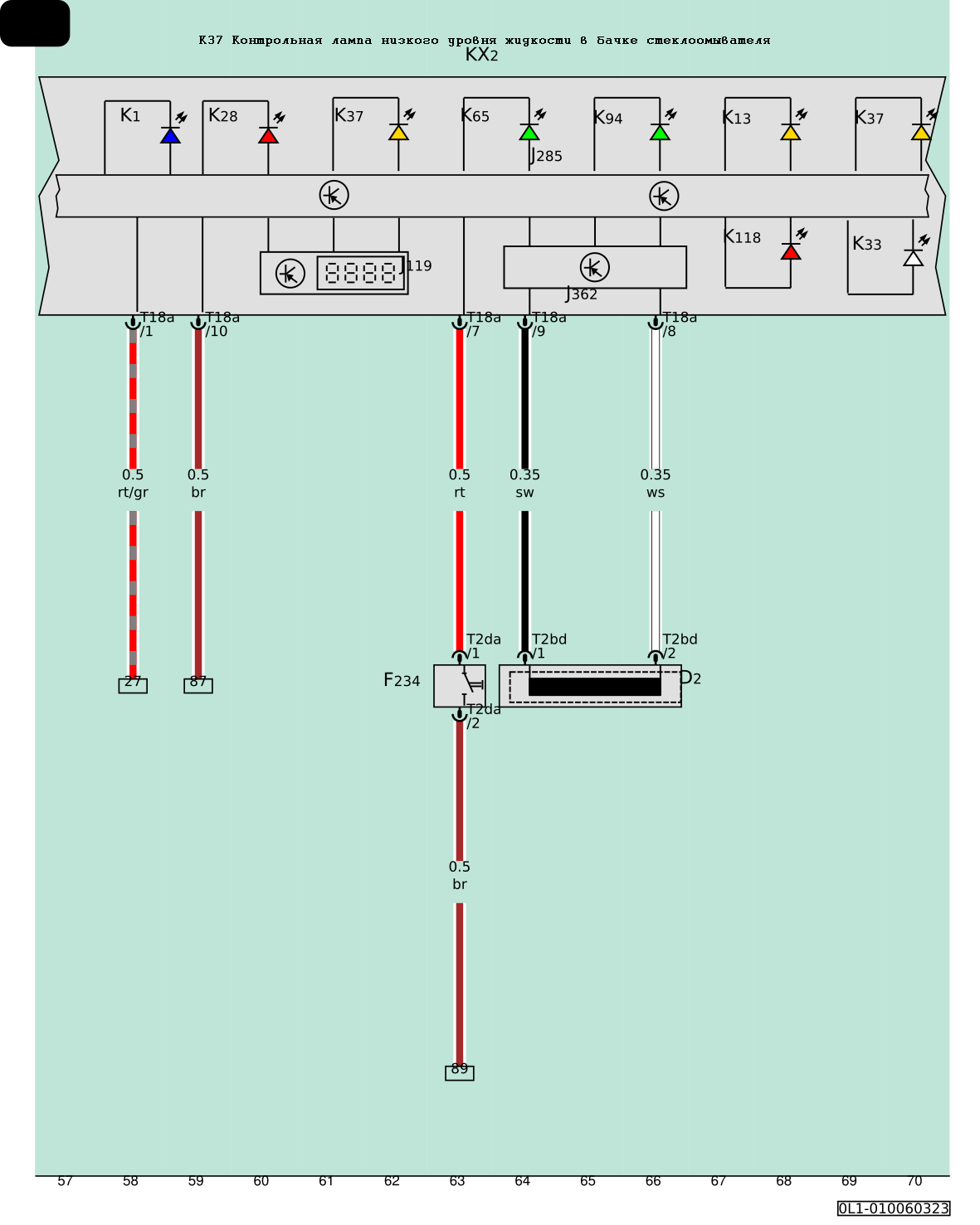

Используя информацию superetka.com для своей машины,https://upforme.ru/uploads/001c/53/c5/20/t626870.jpg

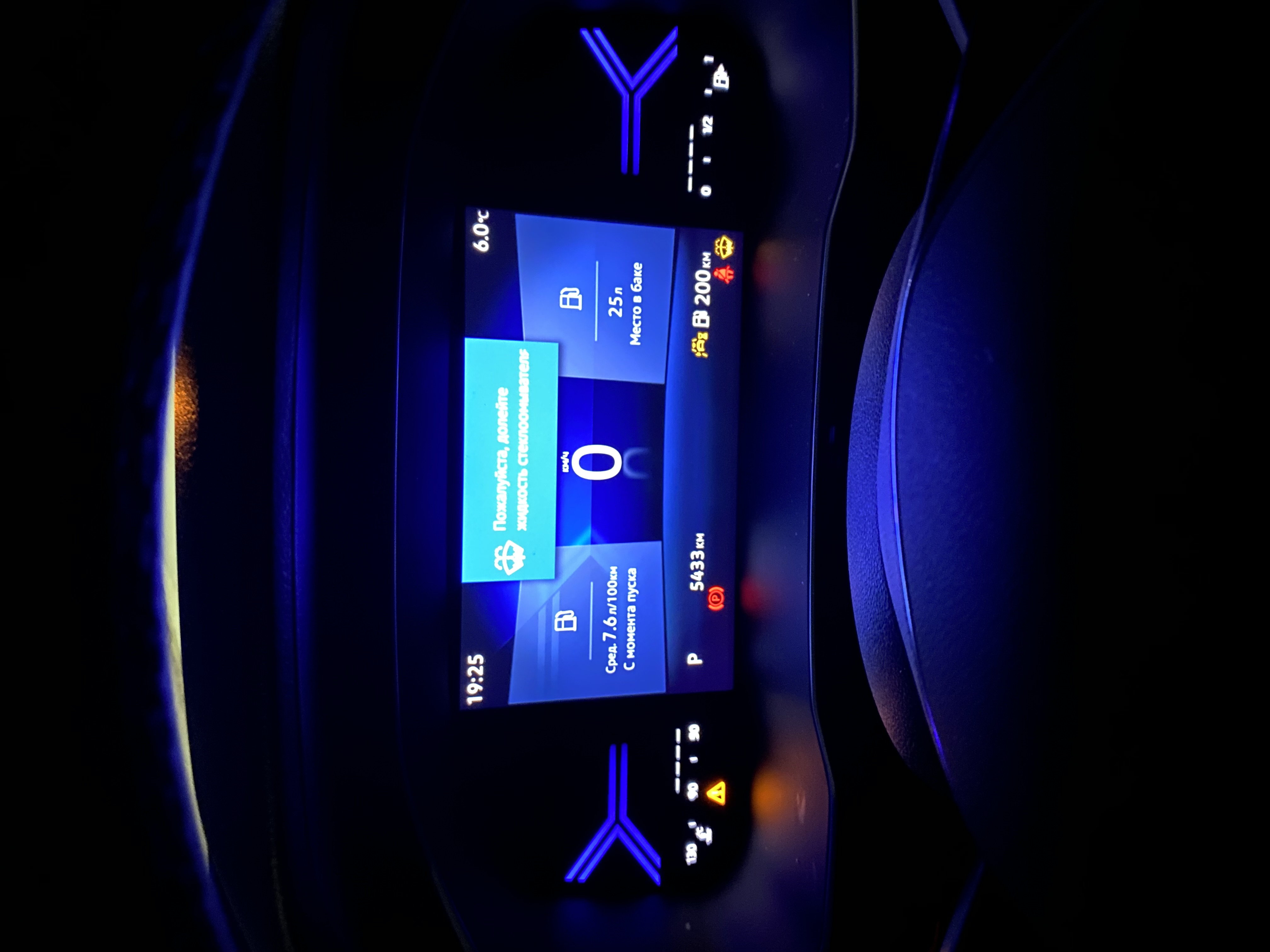

стало понятно,что приборка имеет индикацию датчикаhttps://upforme.ru/uploads/001c/53/c5/20/t29945.png
и в T46b 14 пин  не занят.https://upforme.ru/uploads/001c/53/c5/20/t754781.png
https://upforme.ru/uploads/001c/53/c5/20/t811939.png

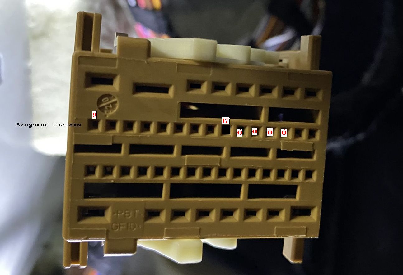

Сделал таблицу с распиновкой https://upforme.ru/uploads/001c/53/c5/20/t834397.jpg
Входящие сигналы с 9 по 17 пин.

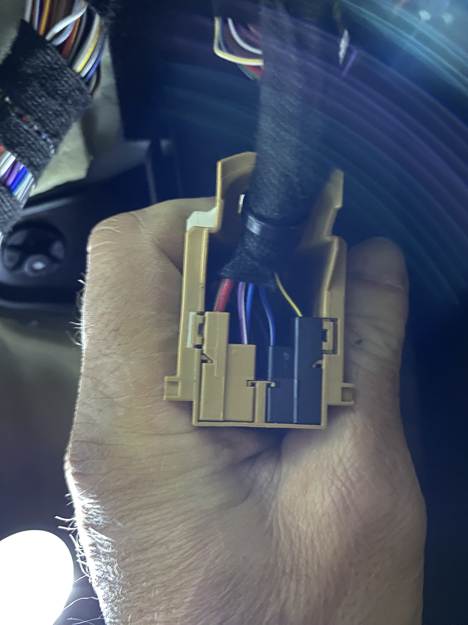

Сделал фото и всё собрал.
https://upforme.ru/uploads/001c/53/c5/20/t313947.jpg
https://upforme.ru/uploads/001c/53/c5/20/t195920.jpg
https://upforme.ru/uploads/001c/53/c5/20/t731093.jpg
Теоретически всё должно получиться.Жду тепла.

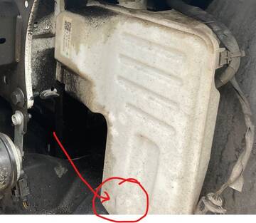

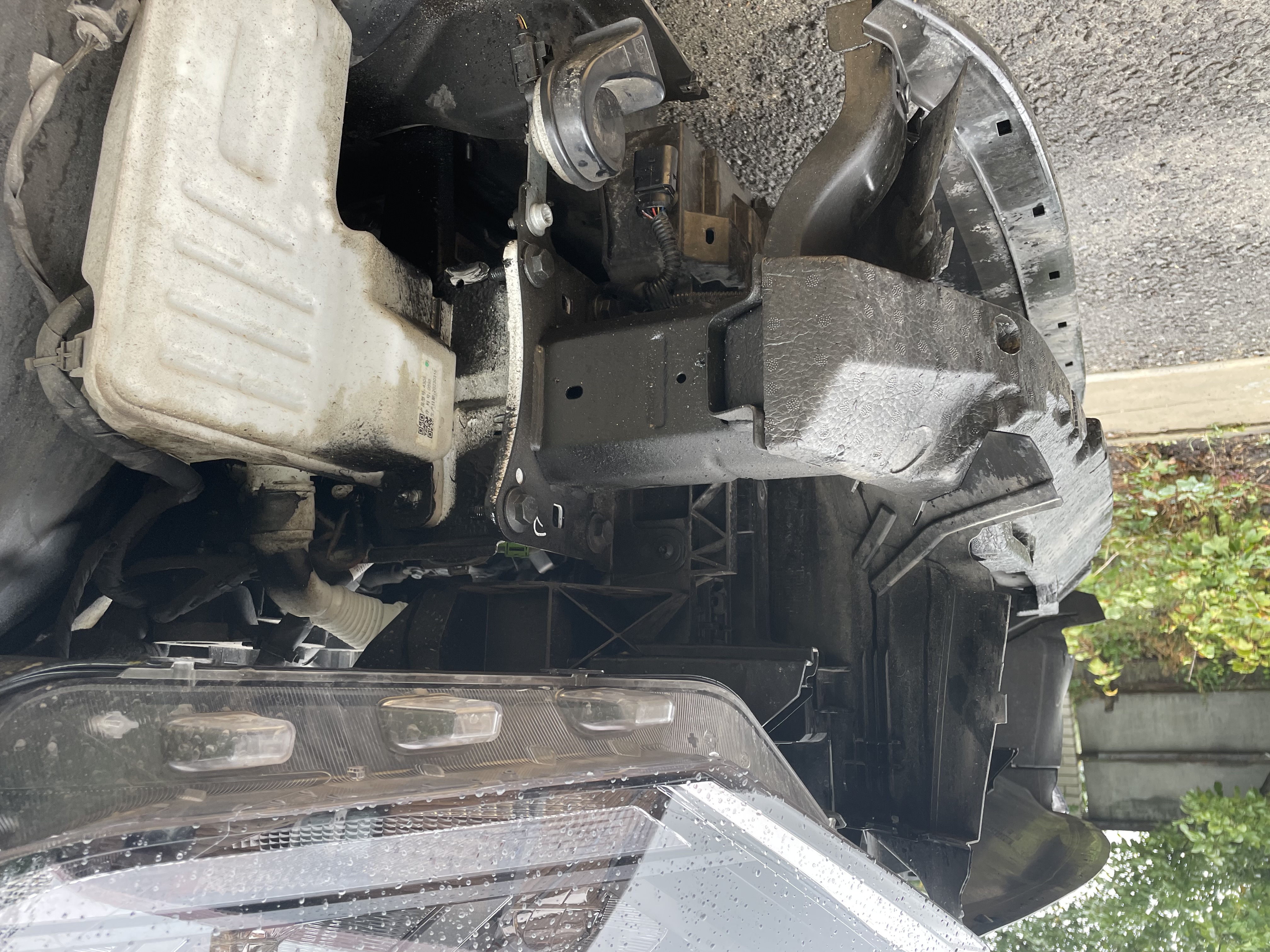

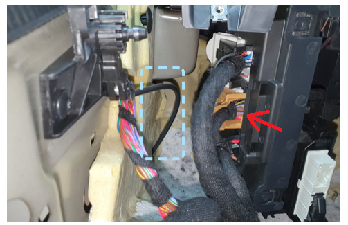

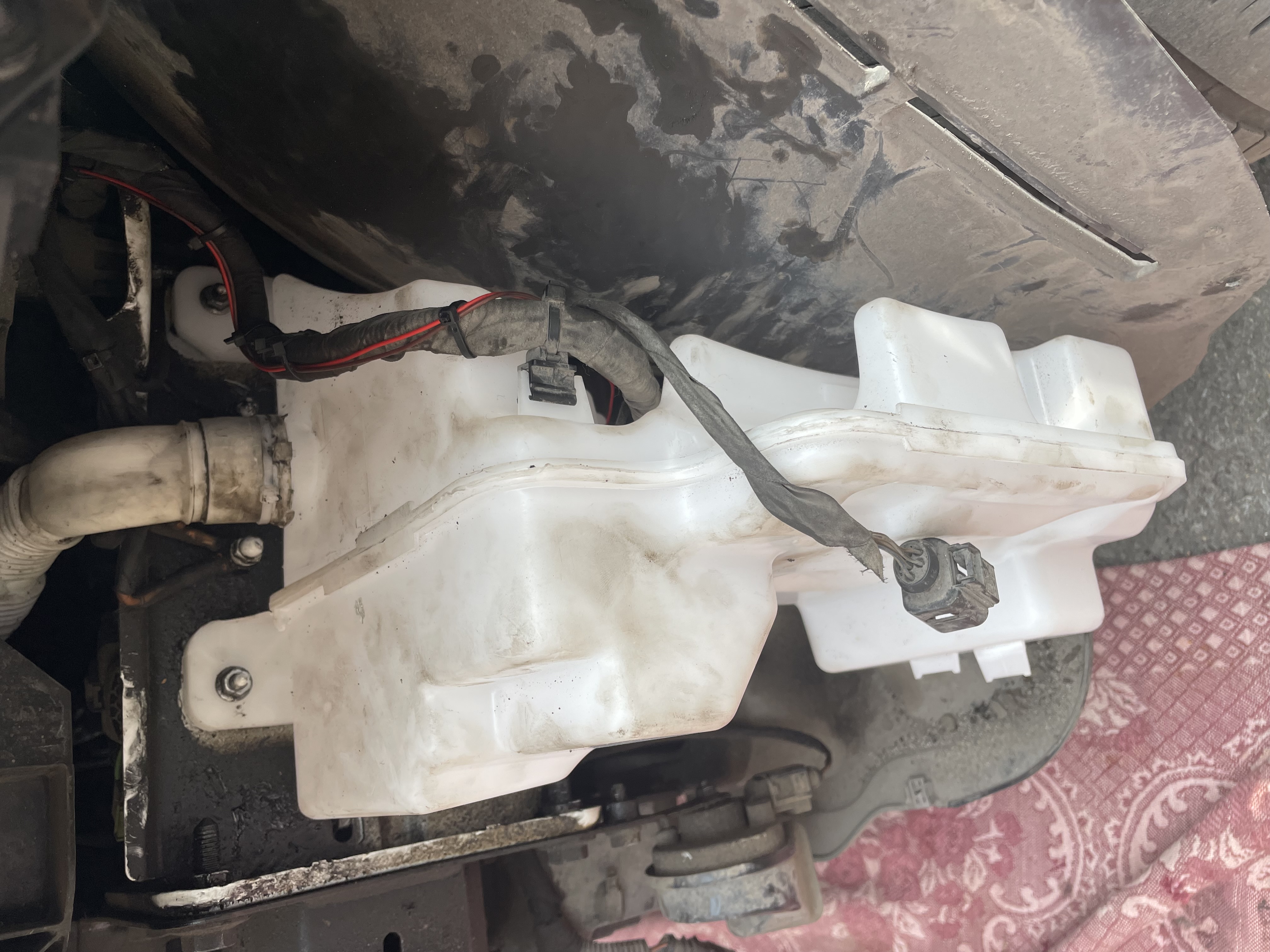

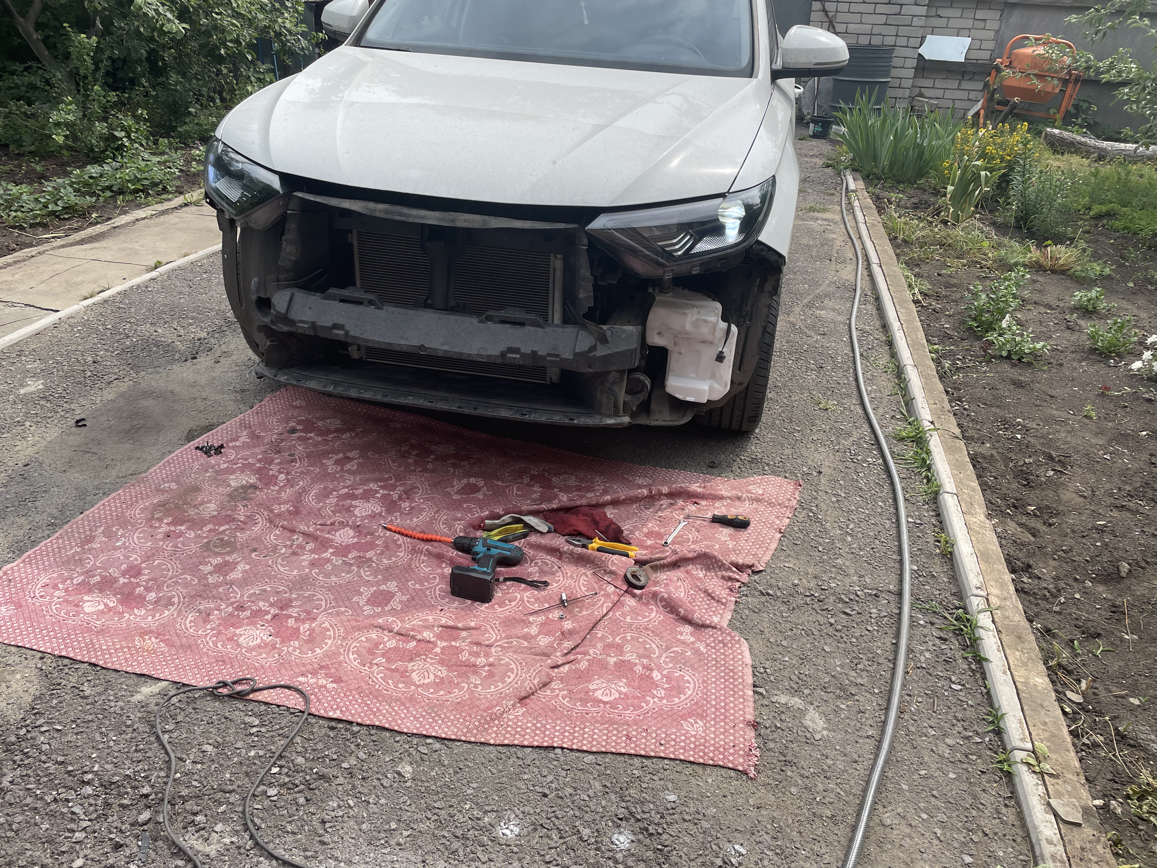

Кстати. Чтобы поставить сам датчик нужно бампер сдергивать?
Без снятия бампера к бачку не подлезть?
Теоритечески , можно снять подкрылок🤔

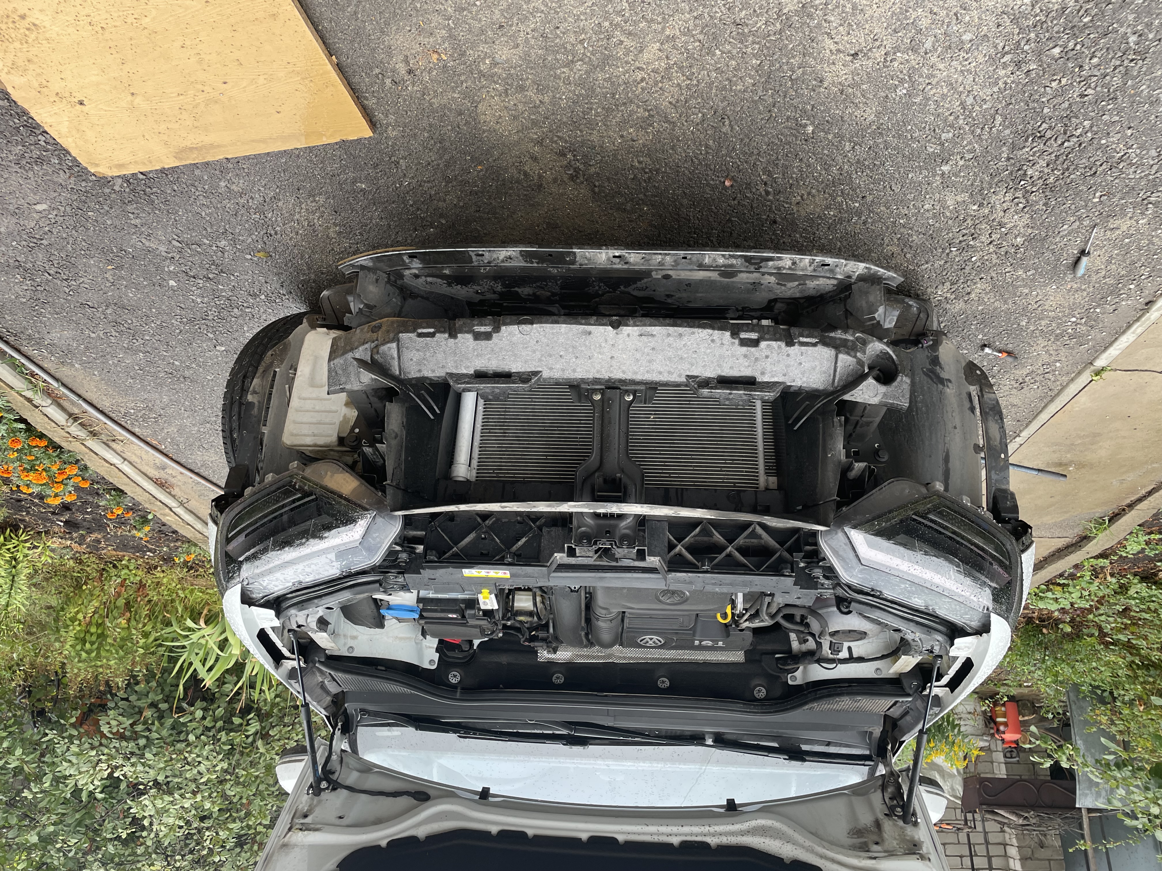

Вот фото со снятым бампером :
https://upforme.ru/uploads/001c/53/c5/9/t263634.jpg
https://upforme.ru/uploads/001c/53/c5/9/t268734.jpg
Фото почему то тут развернутые ..
ПС . Тут еще проблема - предусмотрено ли место установки датчика с уплотнением?
Возможно нужно будет и бачек поменять , что уже делали ( Максимус поменял )
Отредактировано mars73 (2025-02-03 21:34:08)

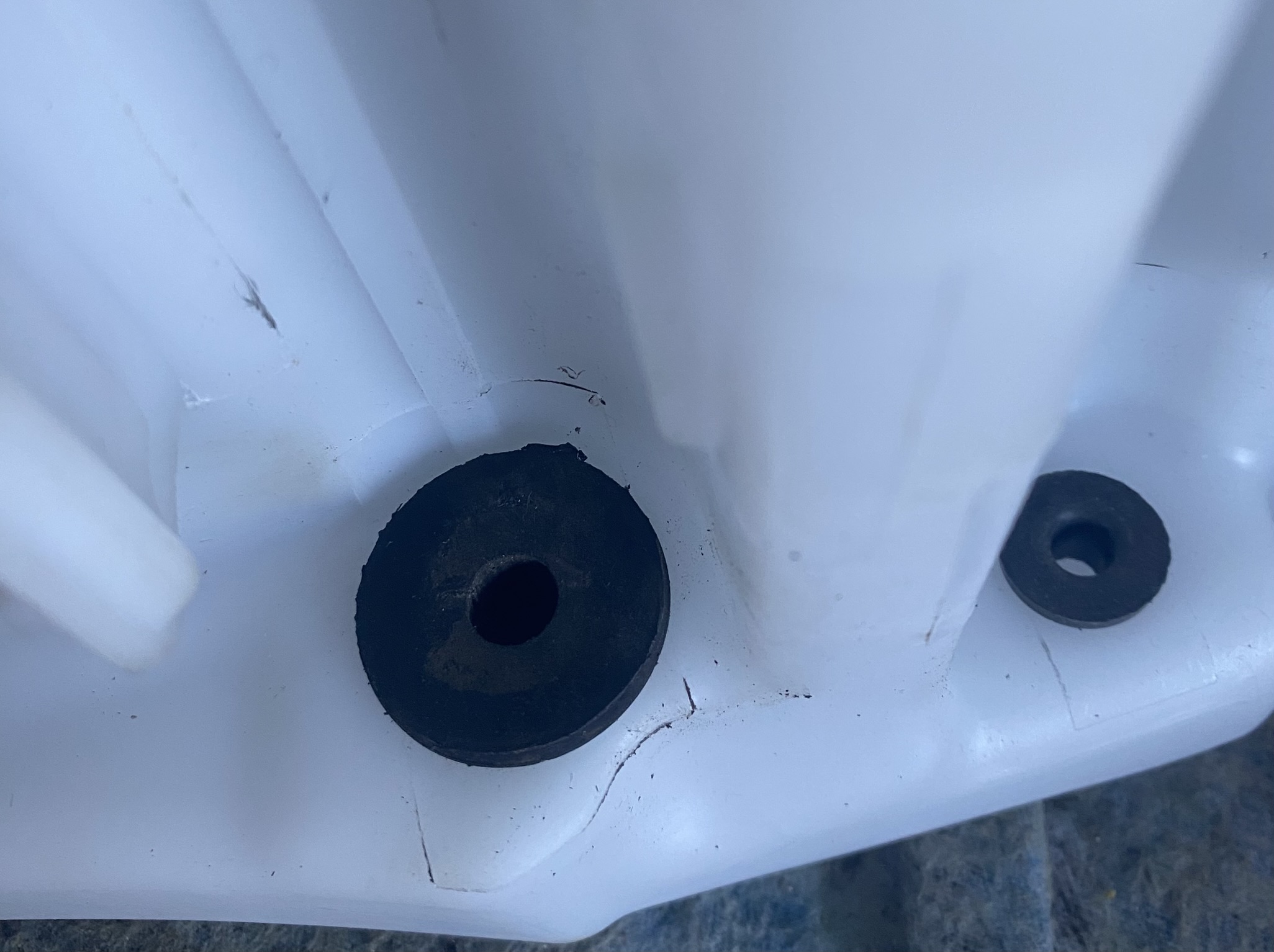

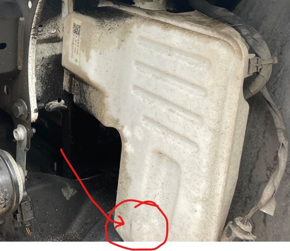

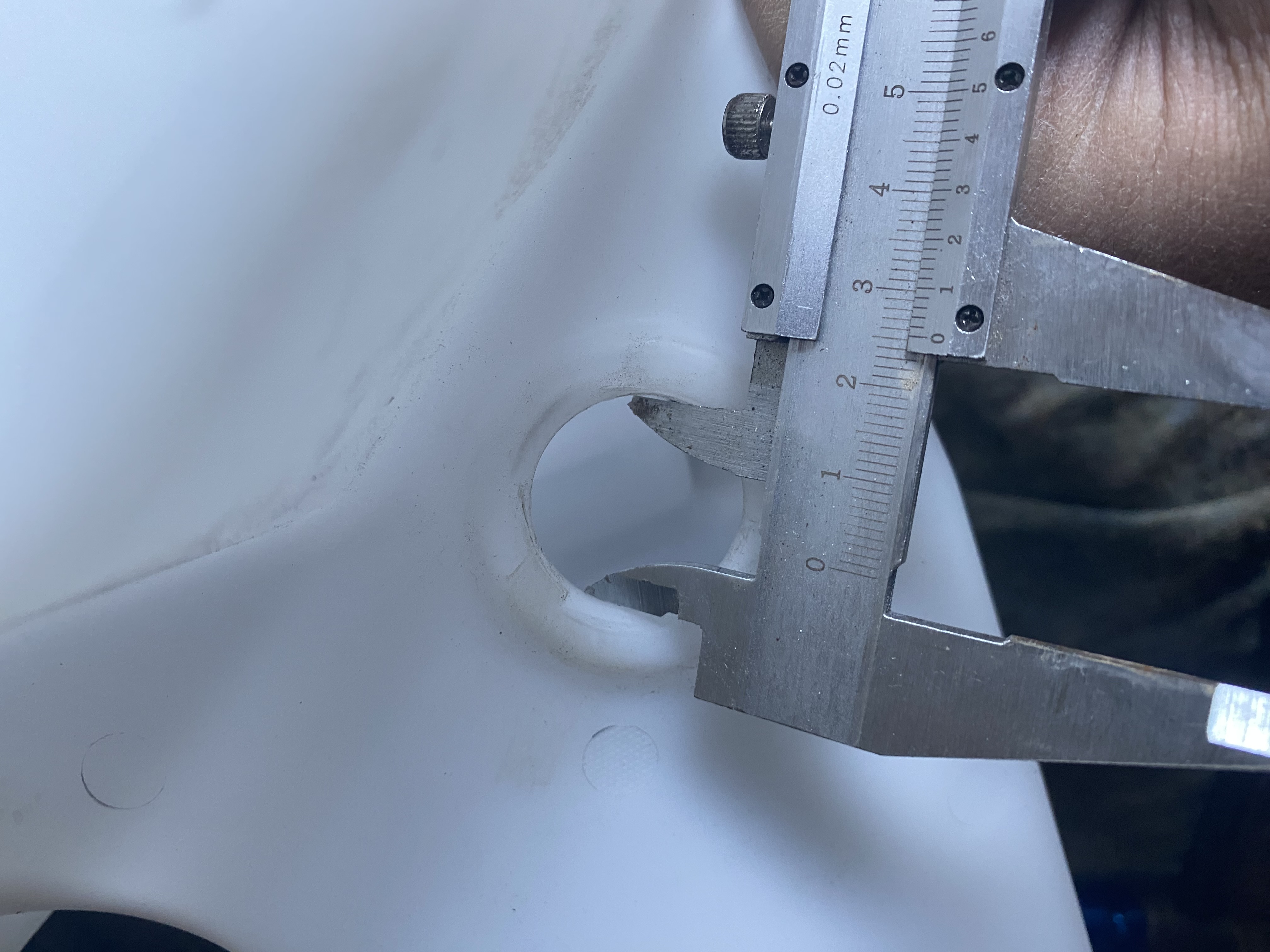

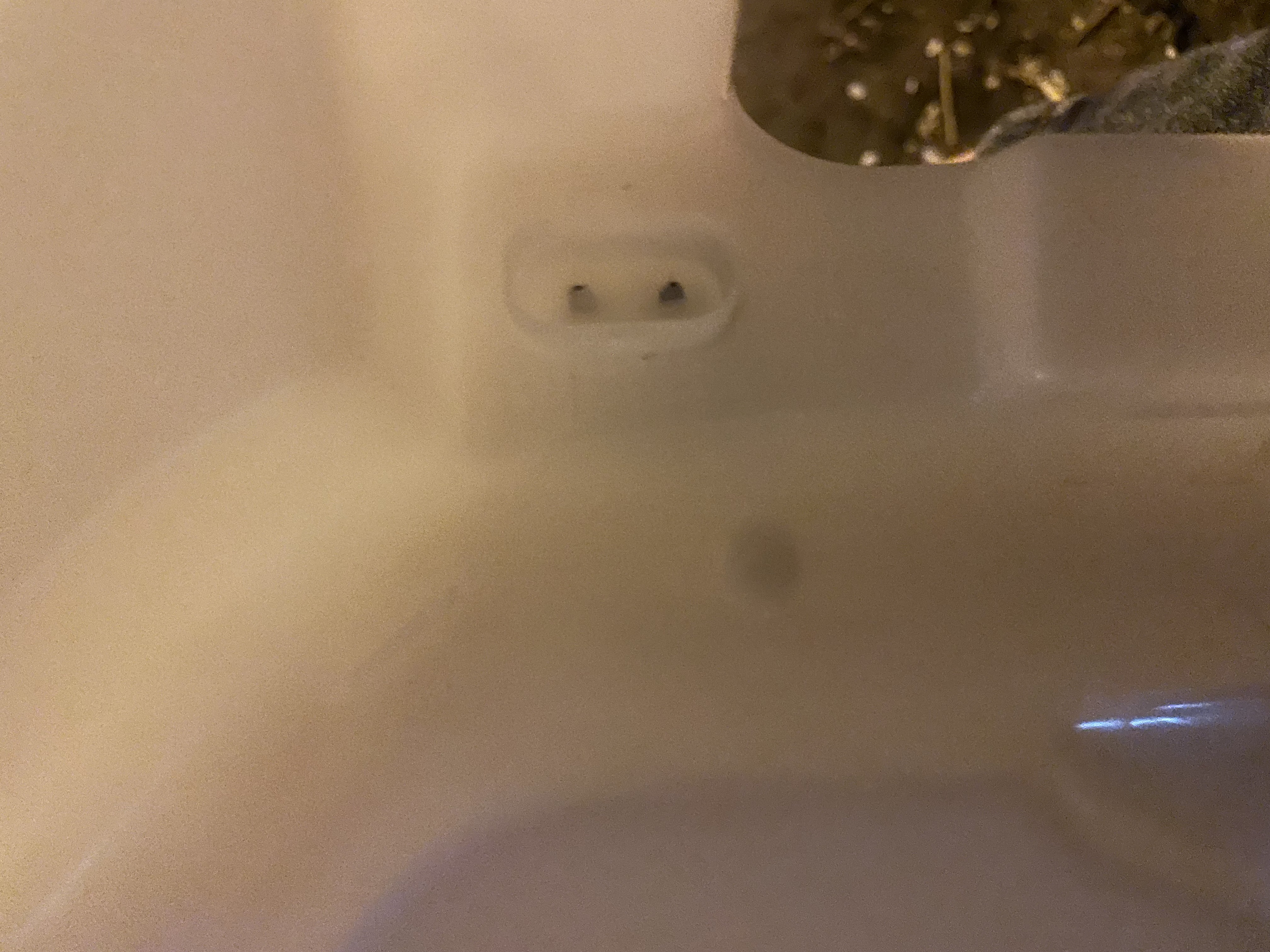

https://upforme.ru/uploads/001c/53/c5/13/t455787.jpg
Выштамповка круглая вон не под датчик случайно?

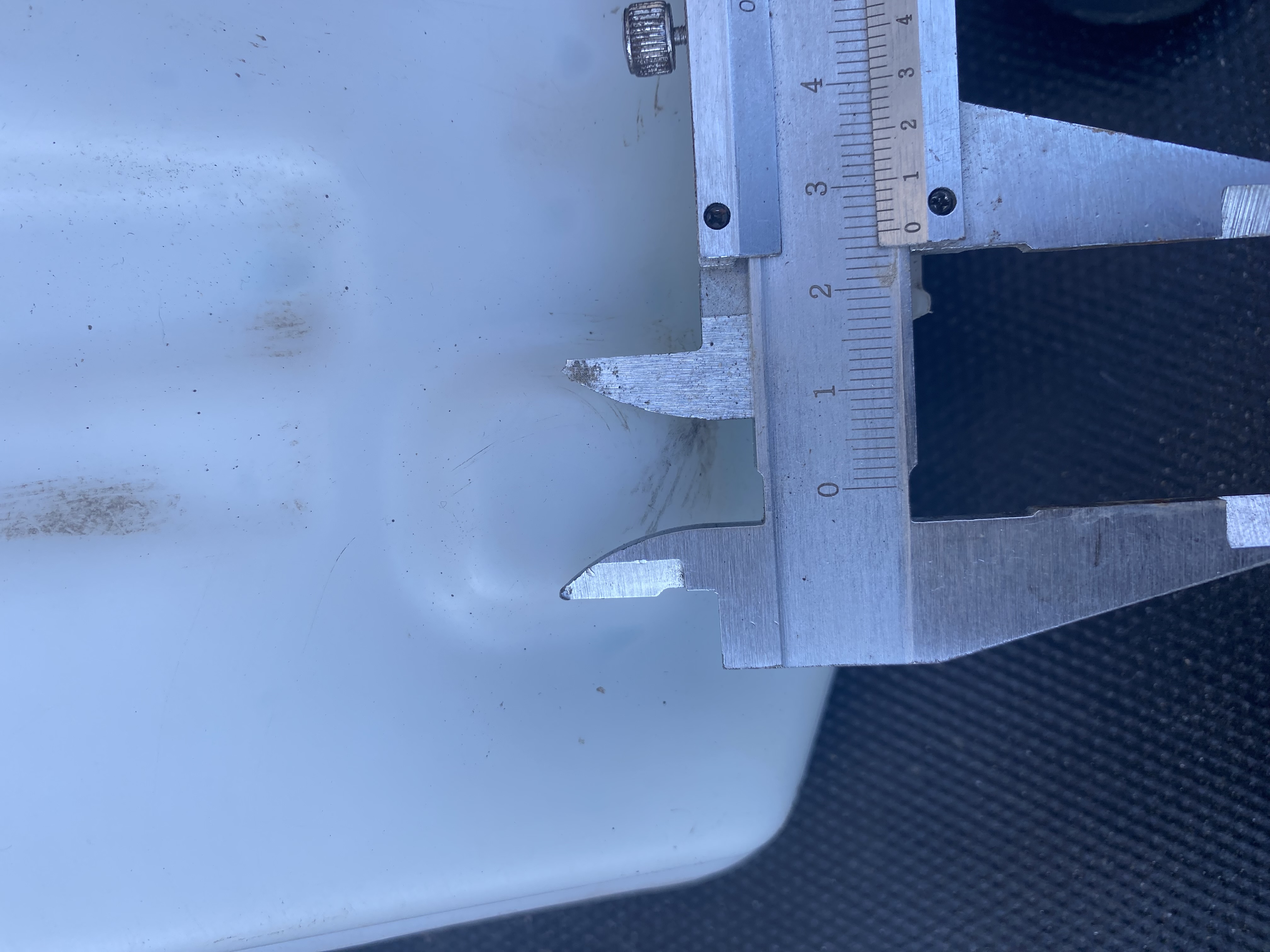

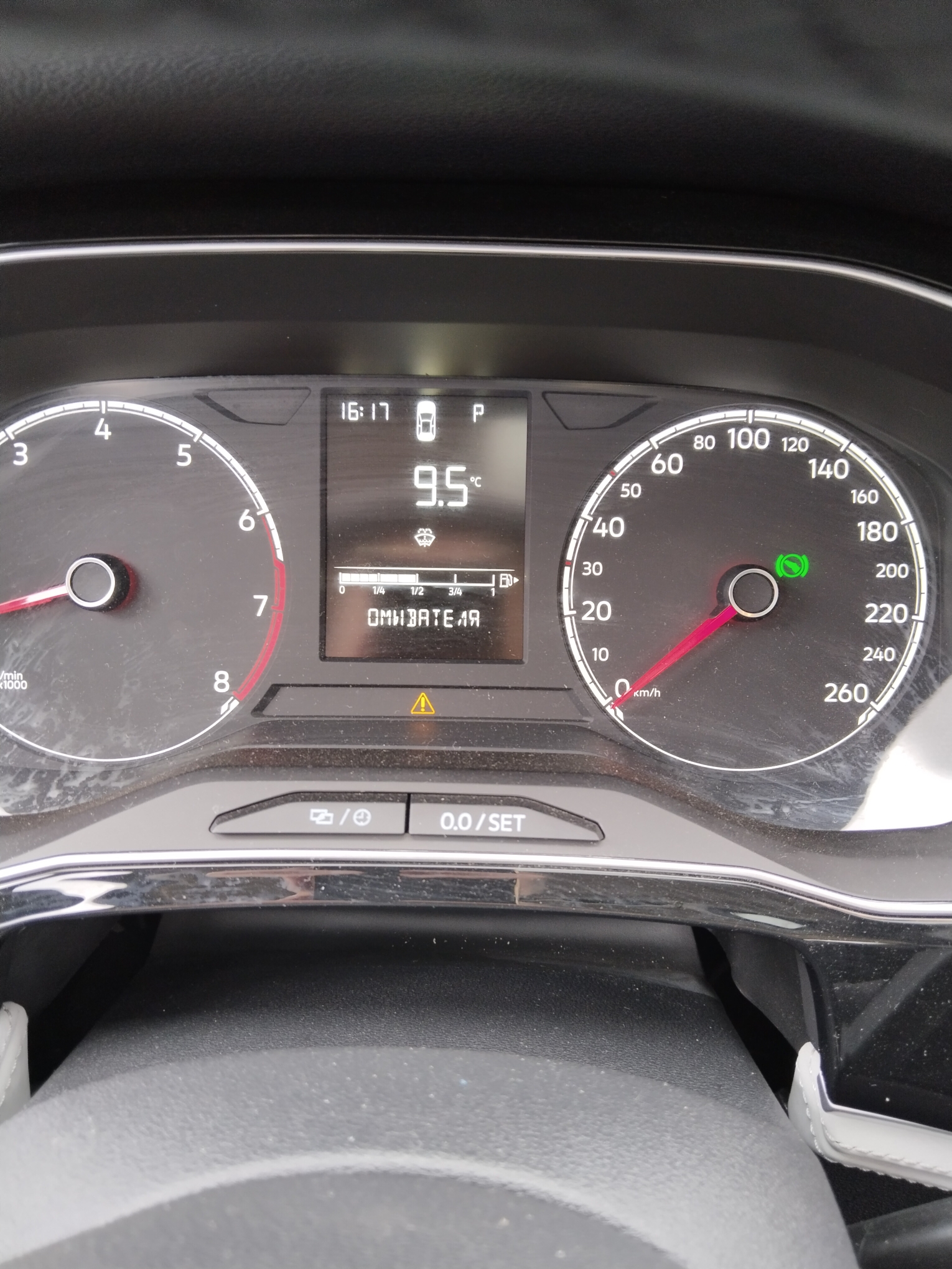

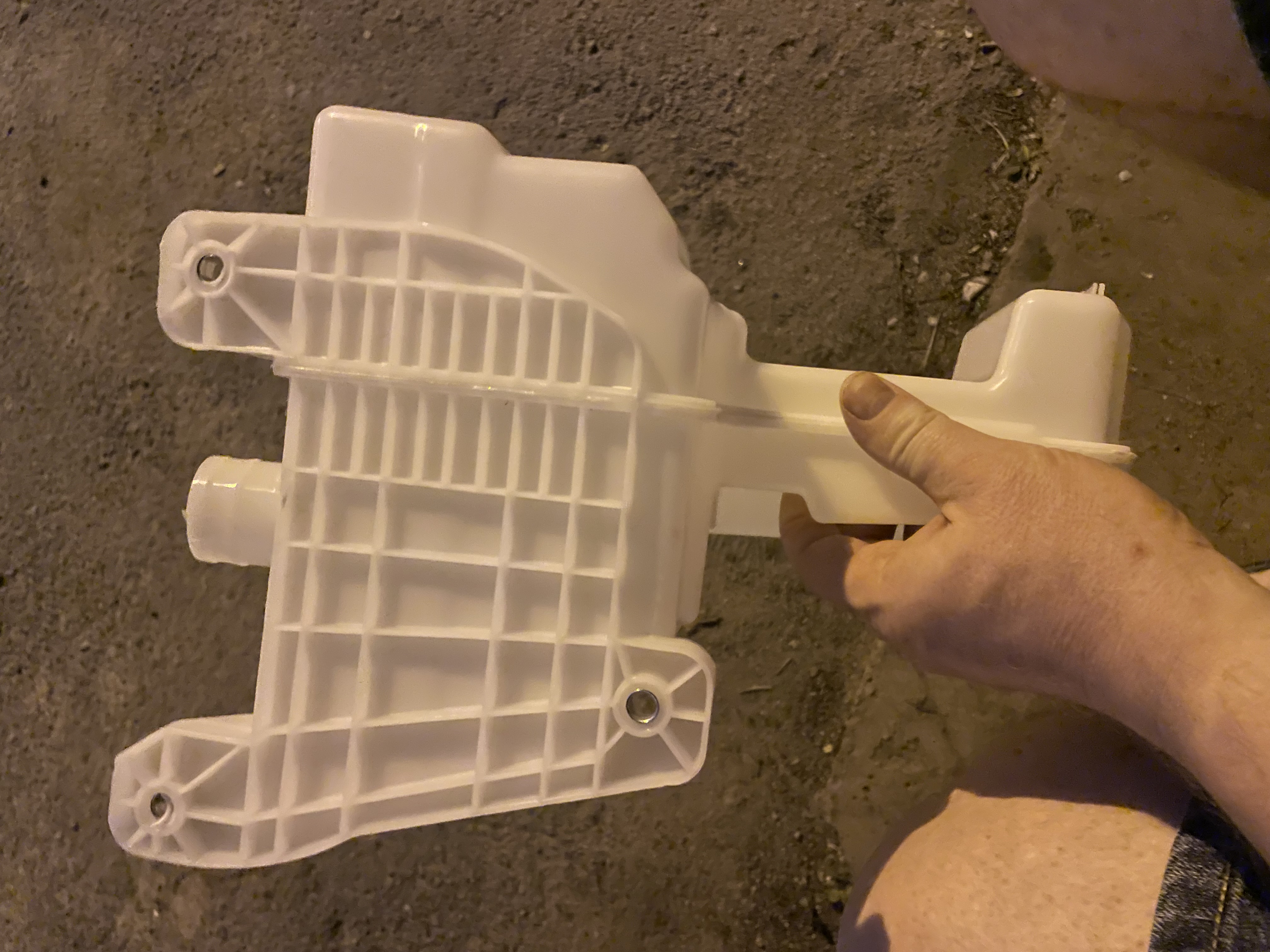

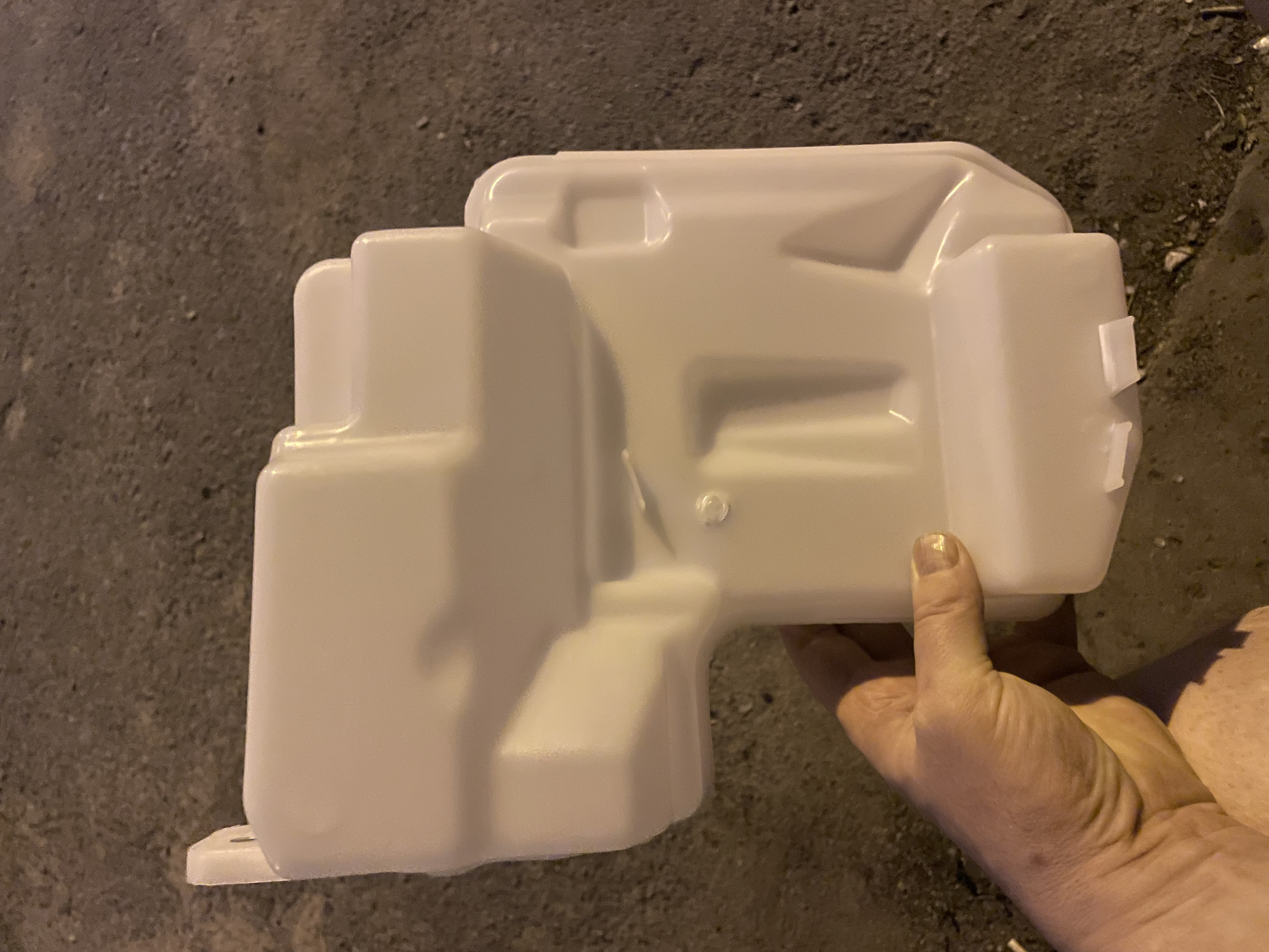

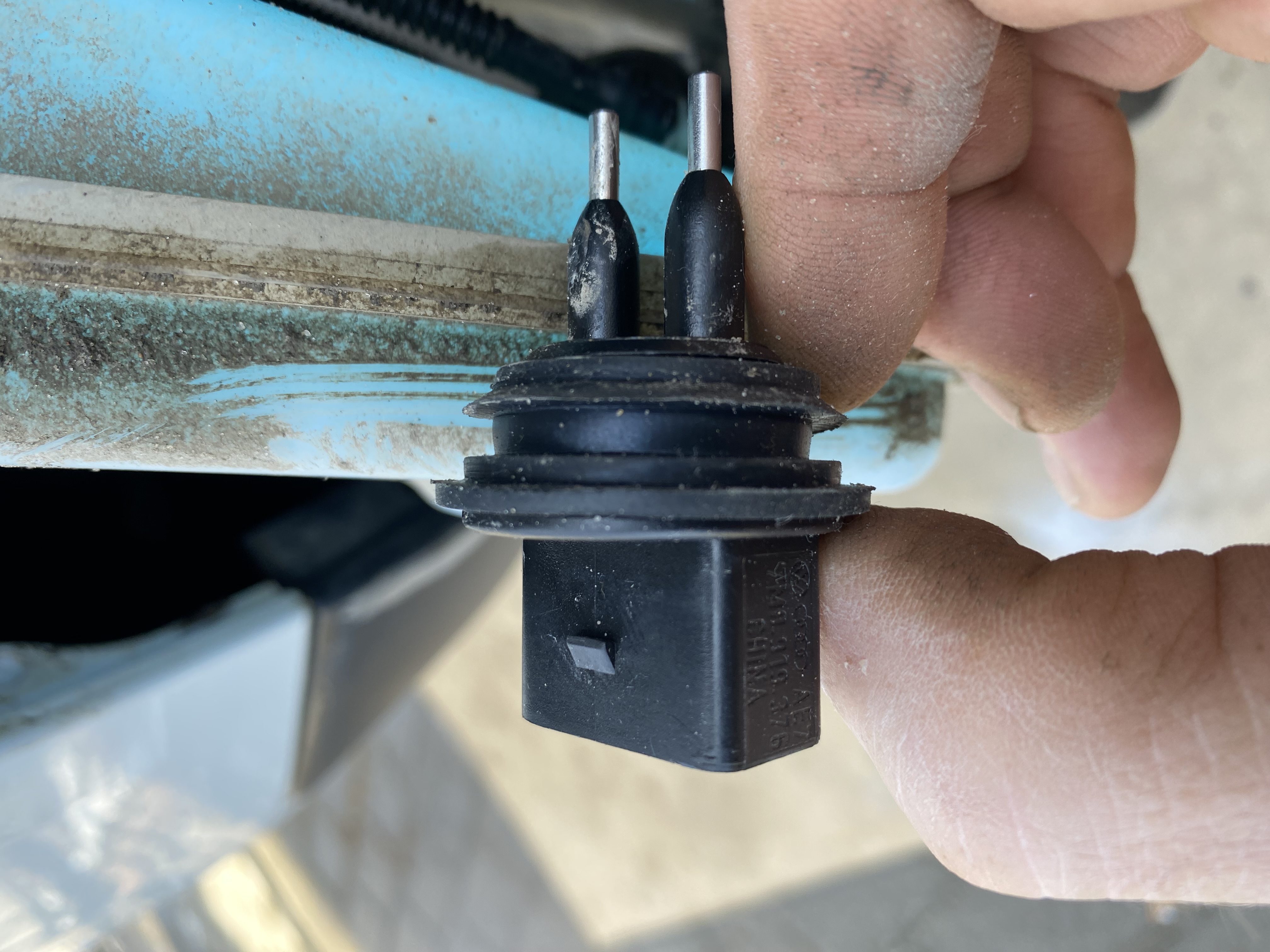

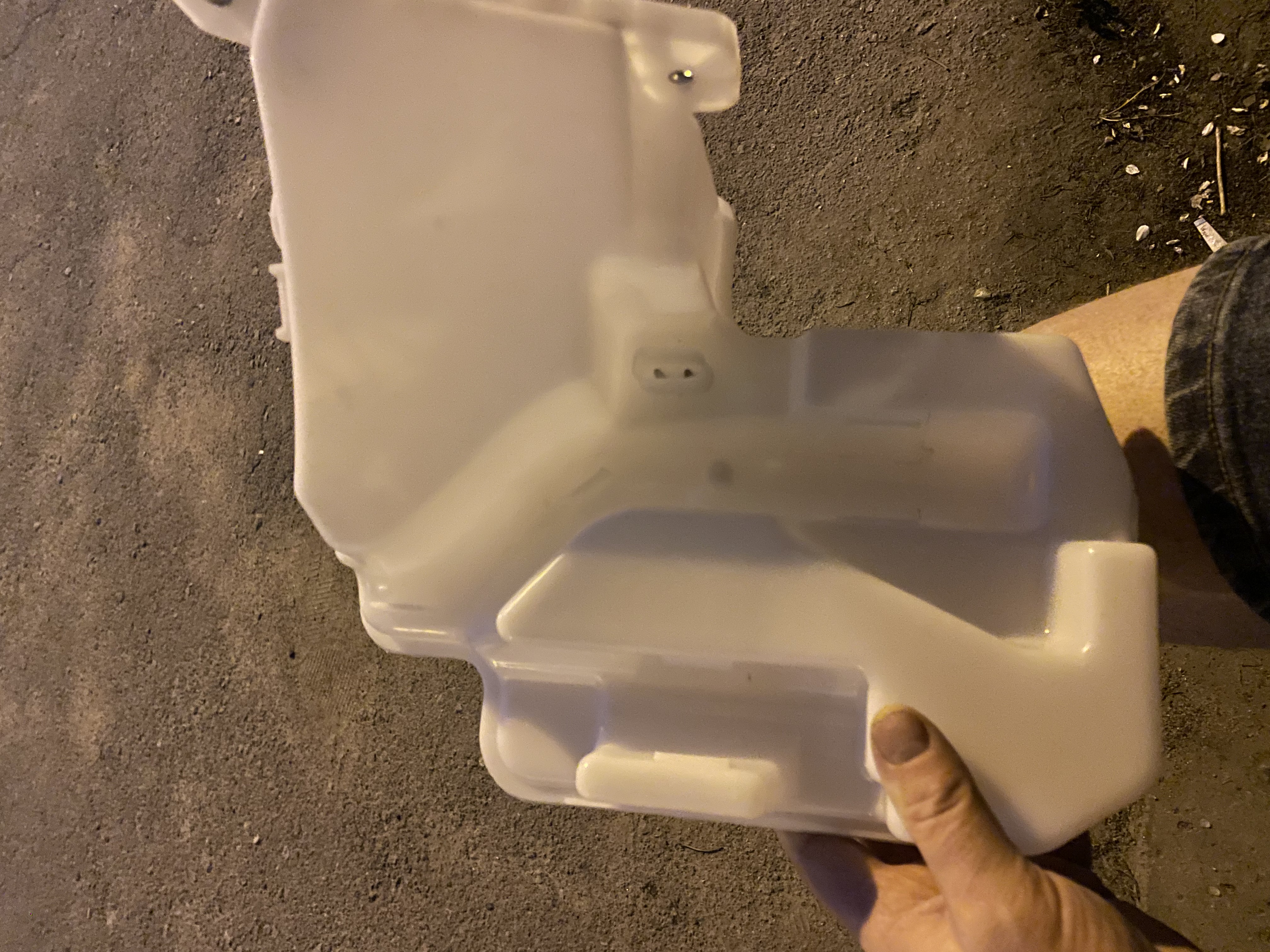

Сегодня была попытка установки датчика в бачок. Попытка неудачная, но полезная.
https://www.drive2.ru/l/699862516775279921/
Отредактировано Евгений Васенин (2025-03-16 17:22:01)

https://upforme.ru/uploads/001c/53/c5/9/t910145.jpg
Сейчас посмотрел своё фото, что выше со снятым бампером ( если увеличить фото), там вроде видно отформована выпуклость под датчик..
Особо нет смысла ,как по мне менять бачок,а именно важно знать, что жидкость имеет низкий уровень и пора подлить срочно, чтобы в неудобном месте на дороге  не тереть сухое стекло щётками.

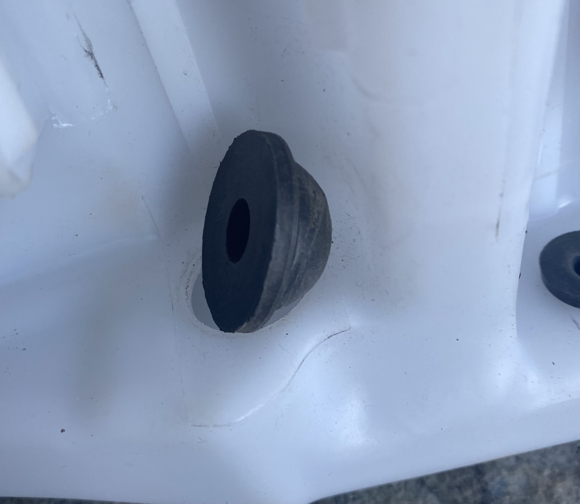

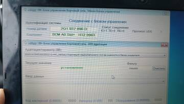

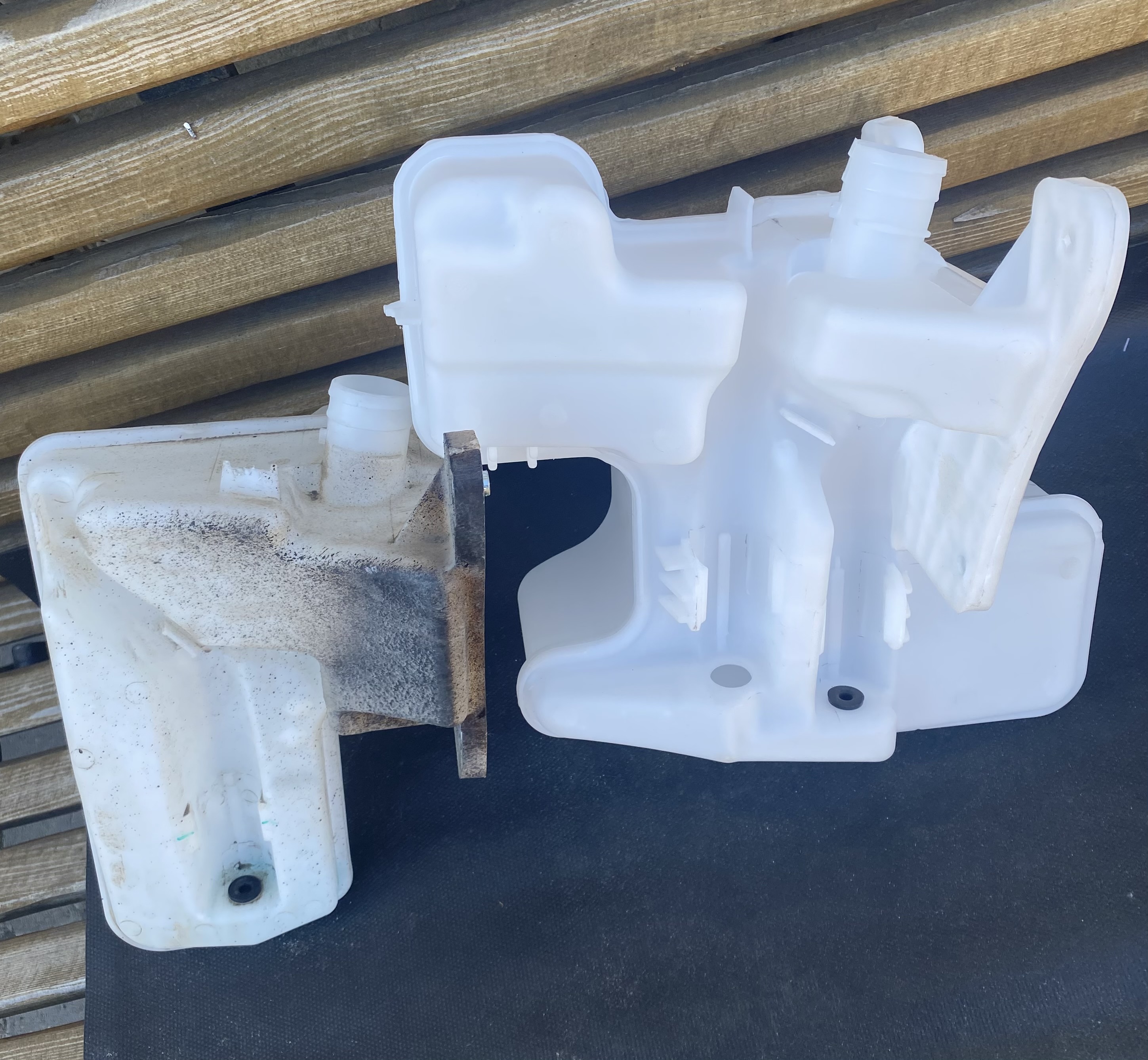

Вчера поменял бачок,провёл проводку и подключился в разъёме,сегодня уехал на ТО 0,попросил сделать активацию,жду.
Как всё сделаю, выложу подробно на Д2.

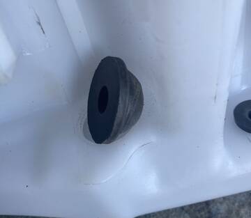

По бачку:от Турана https://ozon.ru/t/4CeeRLC по креплению подходит,заливную горловину поменять на родную,намотать три витка изоленты на входном патрубке,
дополнительно заказал резиновое колечко под насос(не нужно, можно от родного переставить),заглушку под второй насос поставил от ВАЗ(нашлась в гараже)..https://upforme.ru/uploads/001c/53/c5/20/t466513.jpg
https://upforme.ru/uploads/001c/53/c5/20/t349805.jpg
https://upforme.ru/uploads/001c/53/c5/20/t268940.jpg
Ещё внимательно посмотрел старый бачок,думаю датчик встанет
https://upforme.ru/uploads/001c/53/c5/20/t66009.jpghttps://upforme.ru/uploads/001c/53/c5/20/t580364.jpg

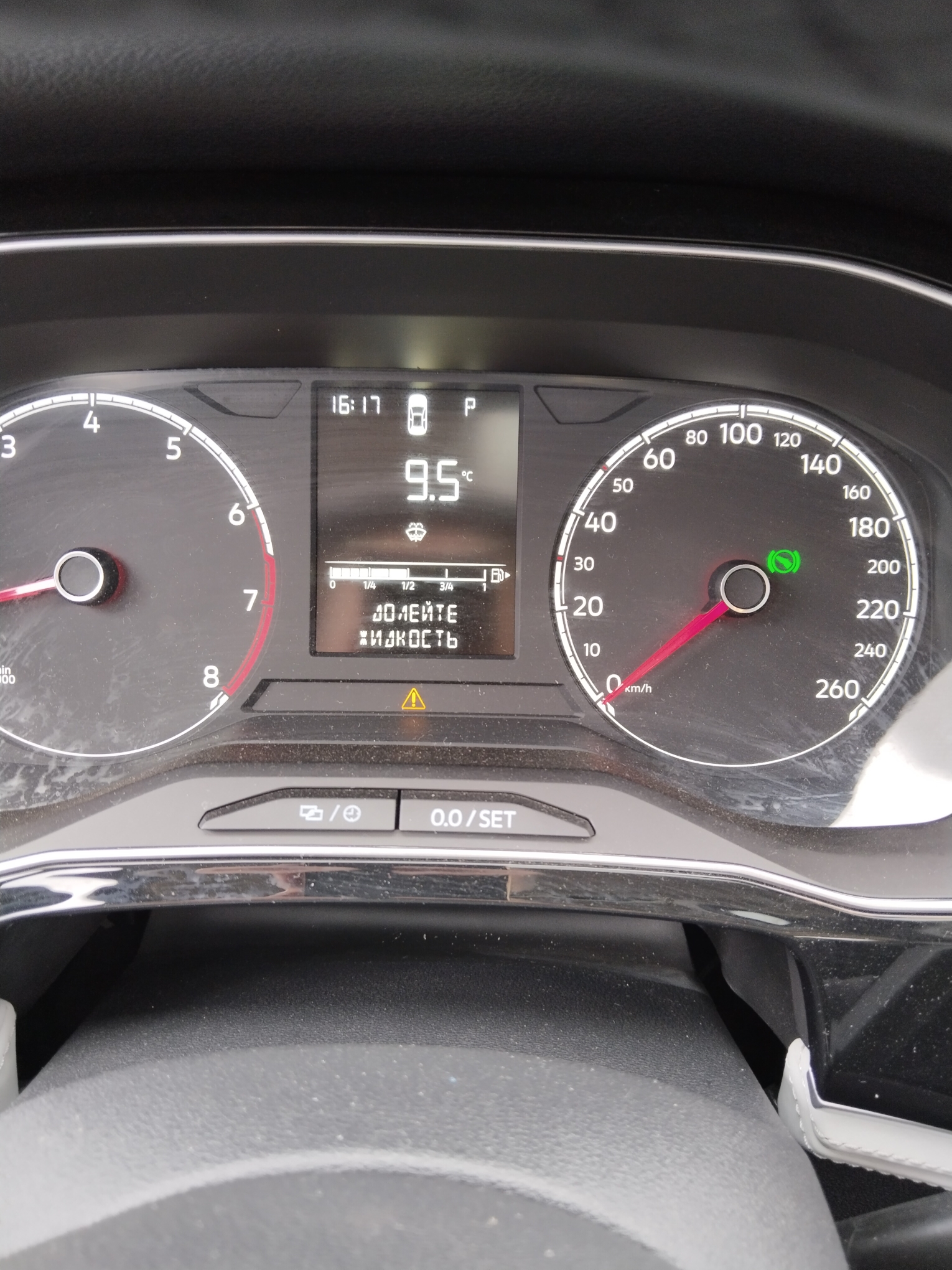

Всё работает!
Здесь подробнее https://www.drive2.ru/l/700573351042633 … 0554266055
Отредактировано Евгений Васенин (2025-03-25 16:45:33)

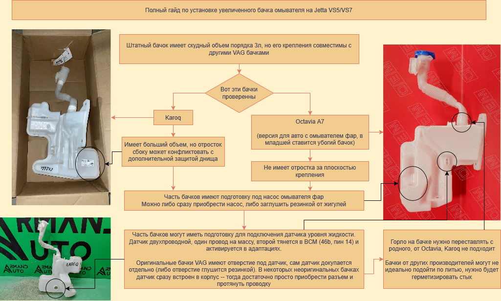

номер бачка бы еще  :huh:
В телеге была инфа,  что от Октахи и Турана подходят ( я в избранное и сбросил инфо) :
Бачок омывателя для Шкода Октавия А7 2013-2020, Skoda Octavia A7 бачок омывателя O.E.M. 5Q0955453A
https://ozon.ru/t/WfNNYWl

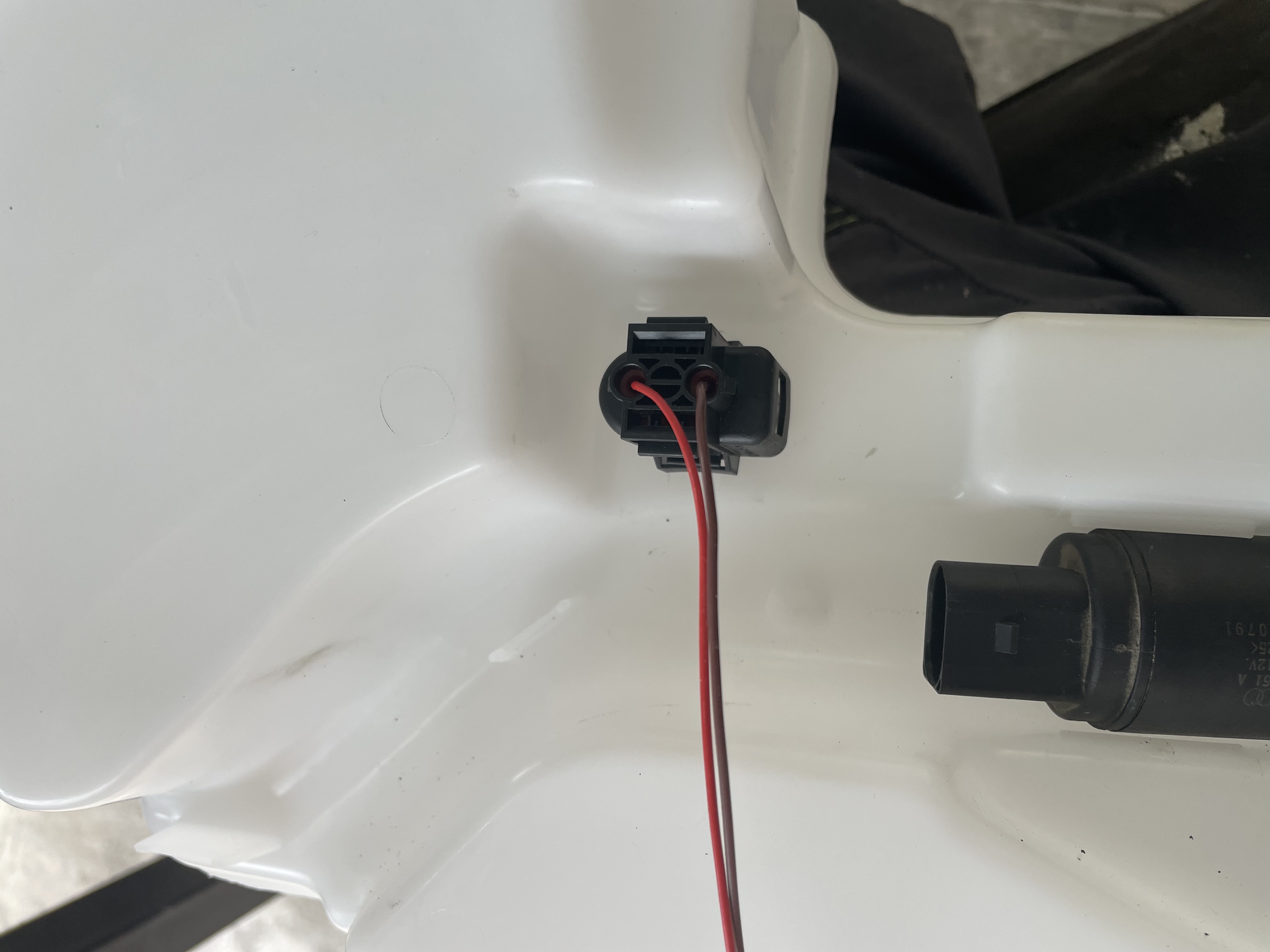

поставил вот https://ozon.ru/t/lQx7WVh такой сразу с датчиком
работает
https://upforme.ru/uploads/001c/53/c5/2/t463654.jpg
https://upforme.ru/uploads/001c/53/c5/2/t616264.jpg
В родной бачок не установить. Пробовал. Теперь заплатка. нужно покупать теперь новый подходящий, который лежит в  корзине на МП.
самый дешевый вариант на 5 литров - как я поставил. Он сразу с датчиком и всего 2тр
Уже купил ( в чате задал вопросы : не знал , что он уже с датчиком встроенным )

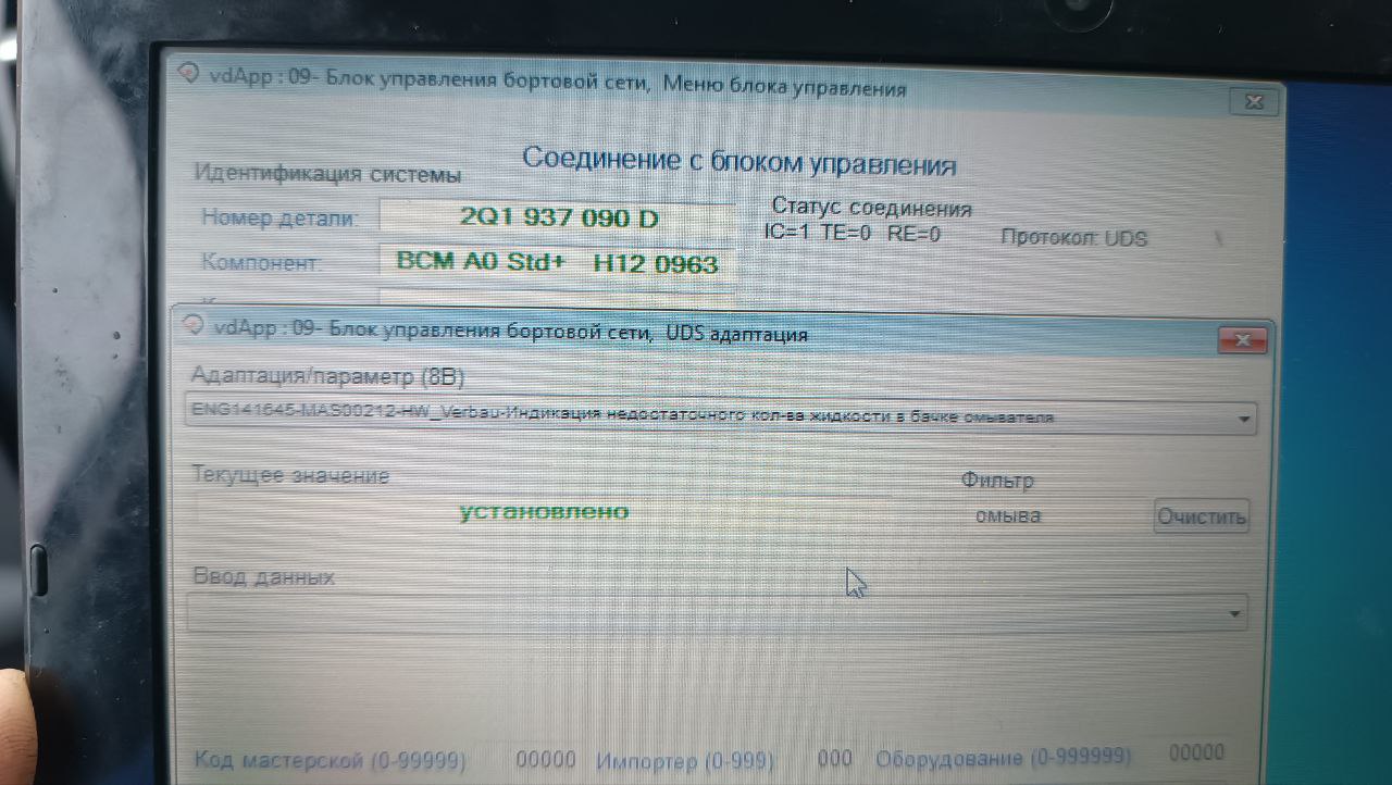

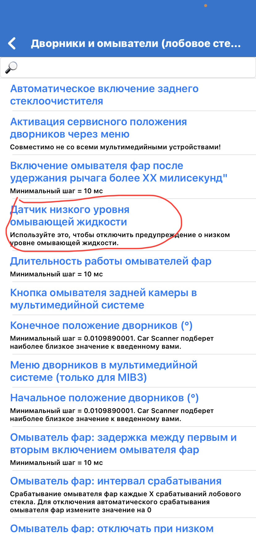

Недавно  подключал CarScanner и в кодировках увидел новый пункт.Значит теперь и сканнер может.https://upforme.ru/uploads/001c/53/c5/20/t807840.jpg
