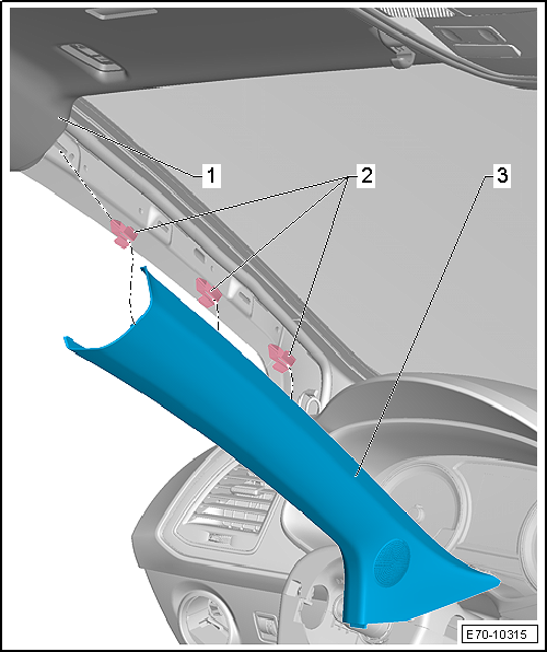

1 -  отделка крыши
2 -  клип    ❏ установлен в обшивке
3 -  Верхняя облицовка передней стойки
Зажимы очень жесткие. Для снятия нужно довольно резко потянуть в сторону противоположной стойки. Но есть и "официальный" способ снятия
https://upforme.ru/uploads/001c/53/c5/2/t462172.pnghttps://upforme.ru/uploads/001c/53/c5/2/t685572.png
https://upforme.ru/uploads/001c/53/c5/2/t663891.pnghttps://upforme.ru/uploads/001c/53/c5/2/t834894.png

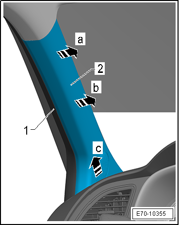

Разборка
Описаны только способы снятия и установки на левой стороне автомобиля. Метод работы справа аналогичен.

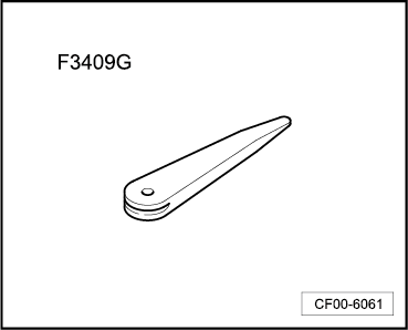

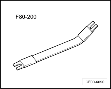

–  из держателя уплотнительной планки двери -1- Освободить верхнюю обшивку стойки А -2- .
–  Начиная с верхней части, с помощью монтировки -F80200T- или съемного клина -F3409G- осторожно ослабьте обшивку -2- до первой защелки обшивки передней стойки, а затем откройте фиксатор в направлении -стрелка а- .
–  Повторите процедуру со второй установочной деталью и -стрелки b- . откройте удерживающий зажим в направлении
–  в направлении -стрелки С- Вытянуть облицовку стойки А -2- так, чтобы фиксаторы выдвинулись из точек опор кузова.

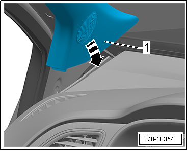

Установка выполняется в обратном порядке, при этом следует учитывать следующие моменты.
–  В зависимости от комплектации подсоедините электрический разъем и в направлении стрелки . вставьте верхнюю облицовку стойки А -1- в панель приборов

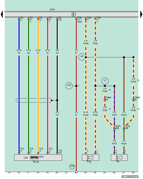

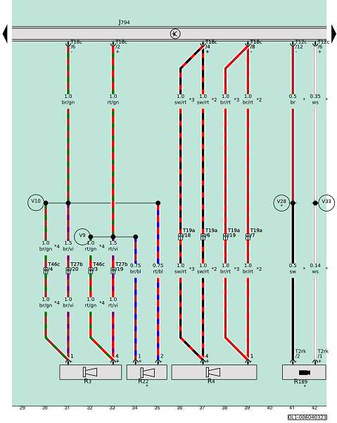

Если Вы доустанавливаете твитеры, которых изначально не было в комплектации, то нужно докинуть проводку на стойки. Для этого нужно найти провода штатных динамиков в пучке, идущем на дверь, ориентируясь на следующие схемы:
https://upforme.ru/uploads/001c/53/c5/2/t166496.png - левая
https://upforme.ru/uploads/001c/53/c5/2/t828856.png - правая.
