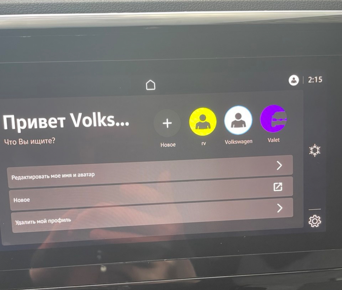

6. Если водителей несколько - можно создать отдельные индивидуальные профили и установки;

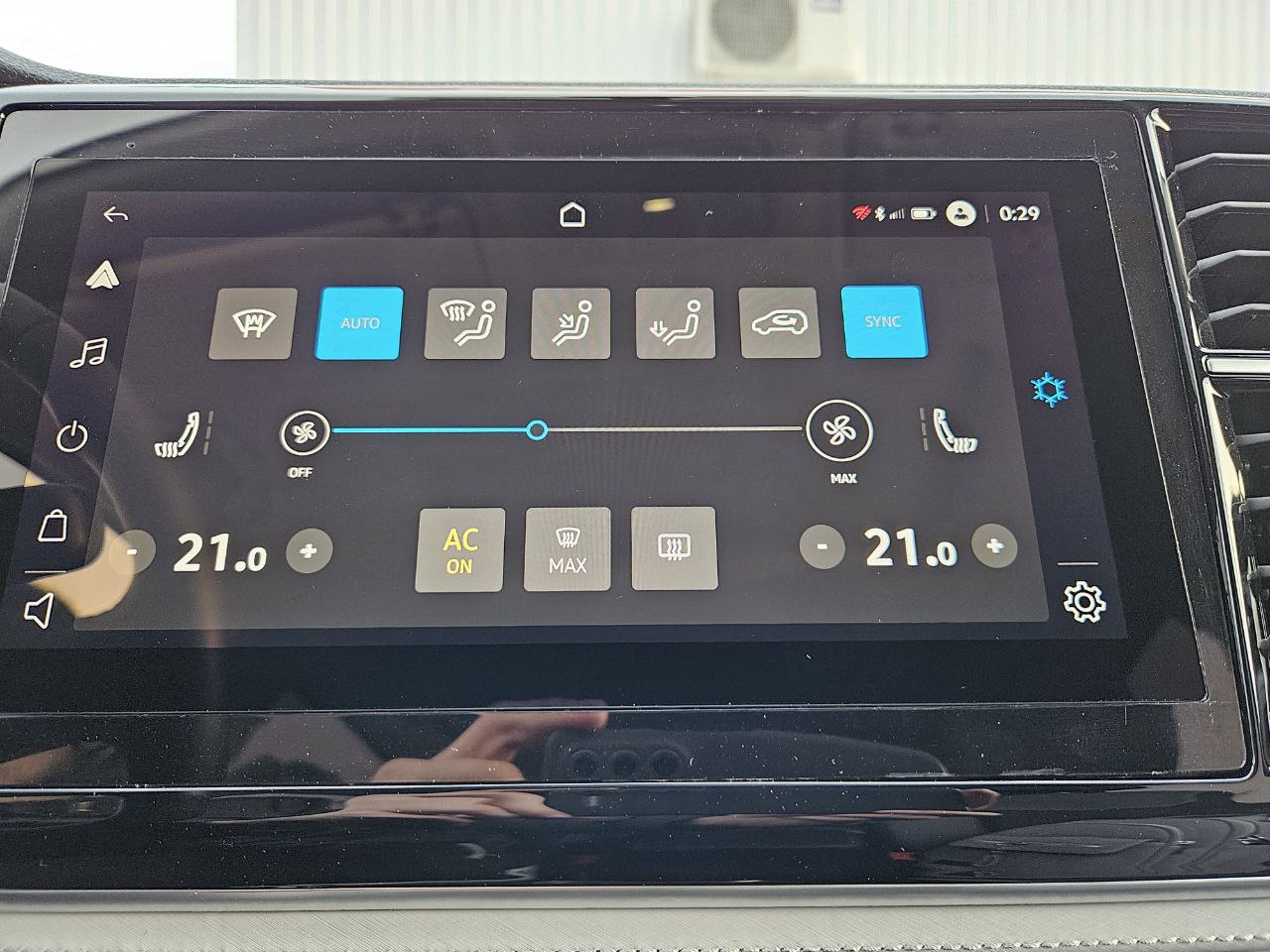

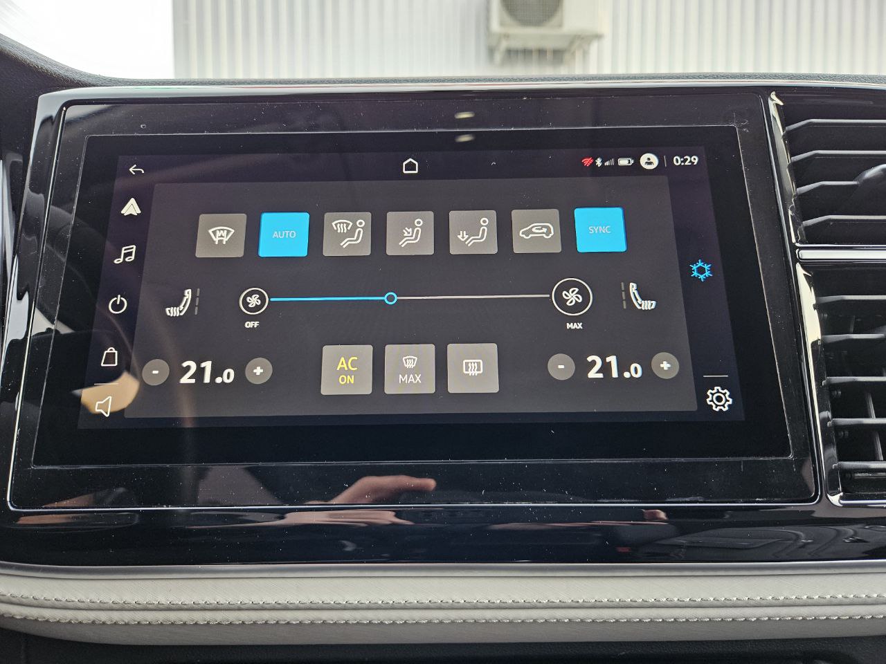

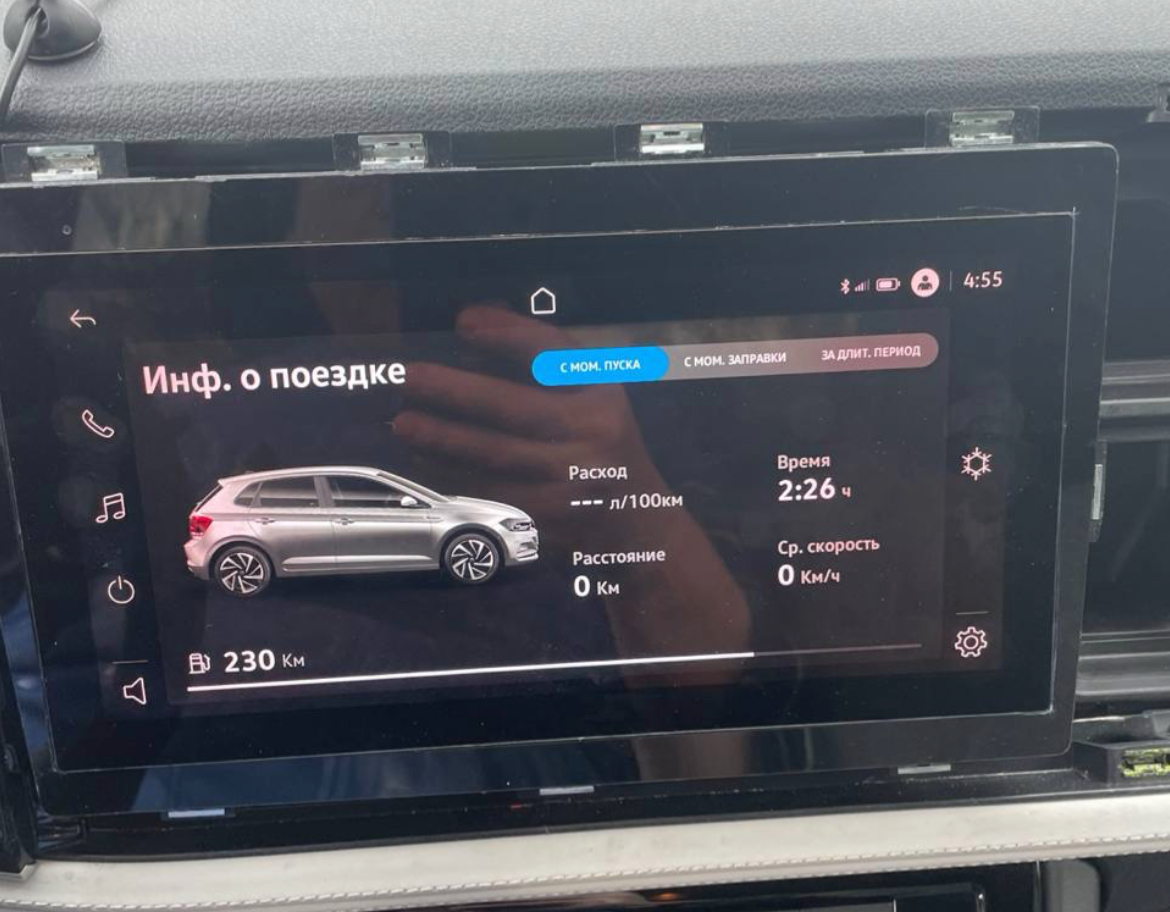

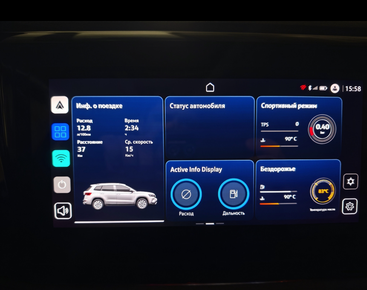

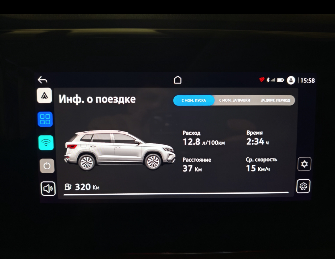

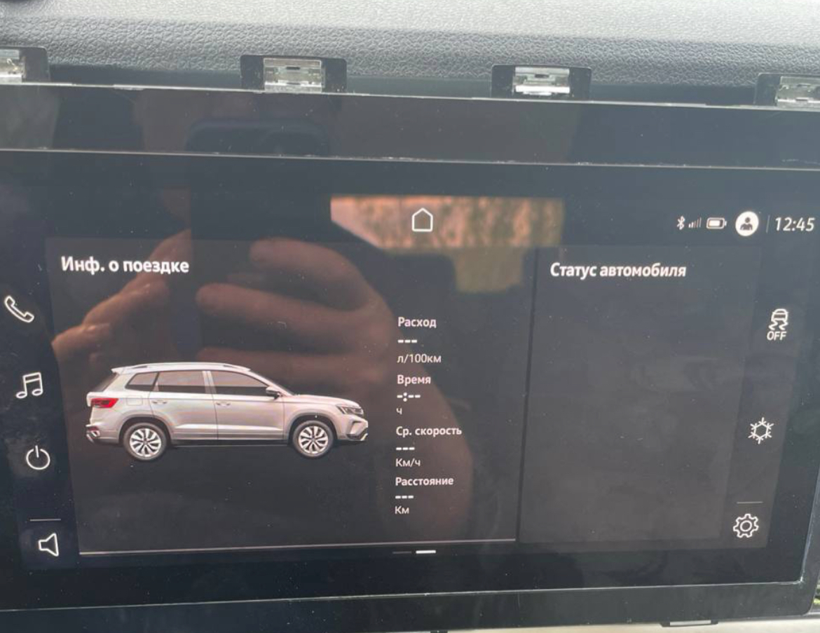

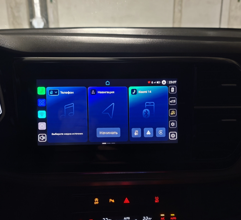

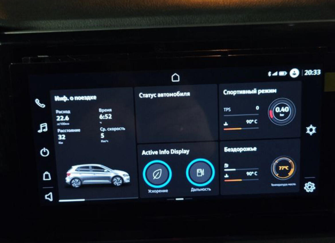

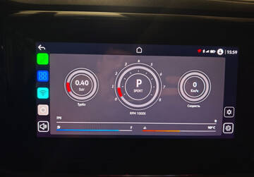

https://upforme.ru/uploads/001c/53/c5/9/t321732.jpg

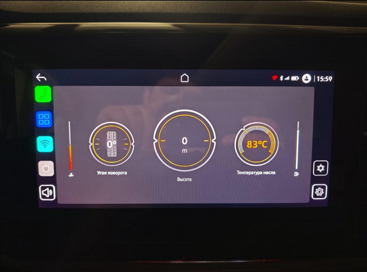

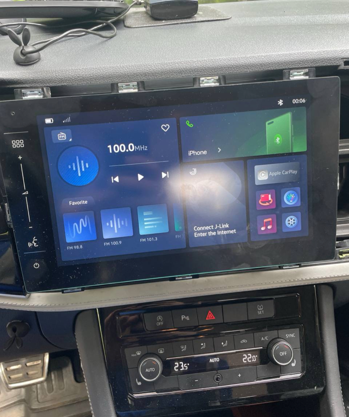

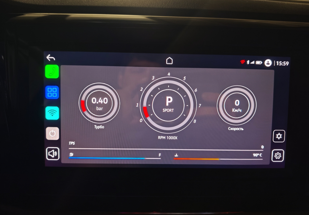

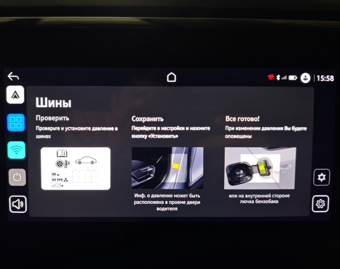

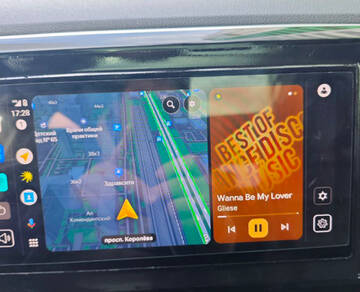

Вот фото примеров выводимой информации на экран ( фото как мои , так и Mishka078 , Stroyak)

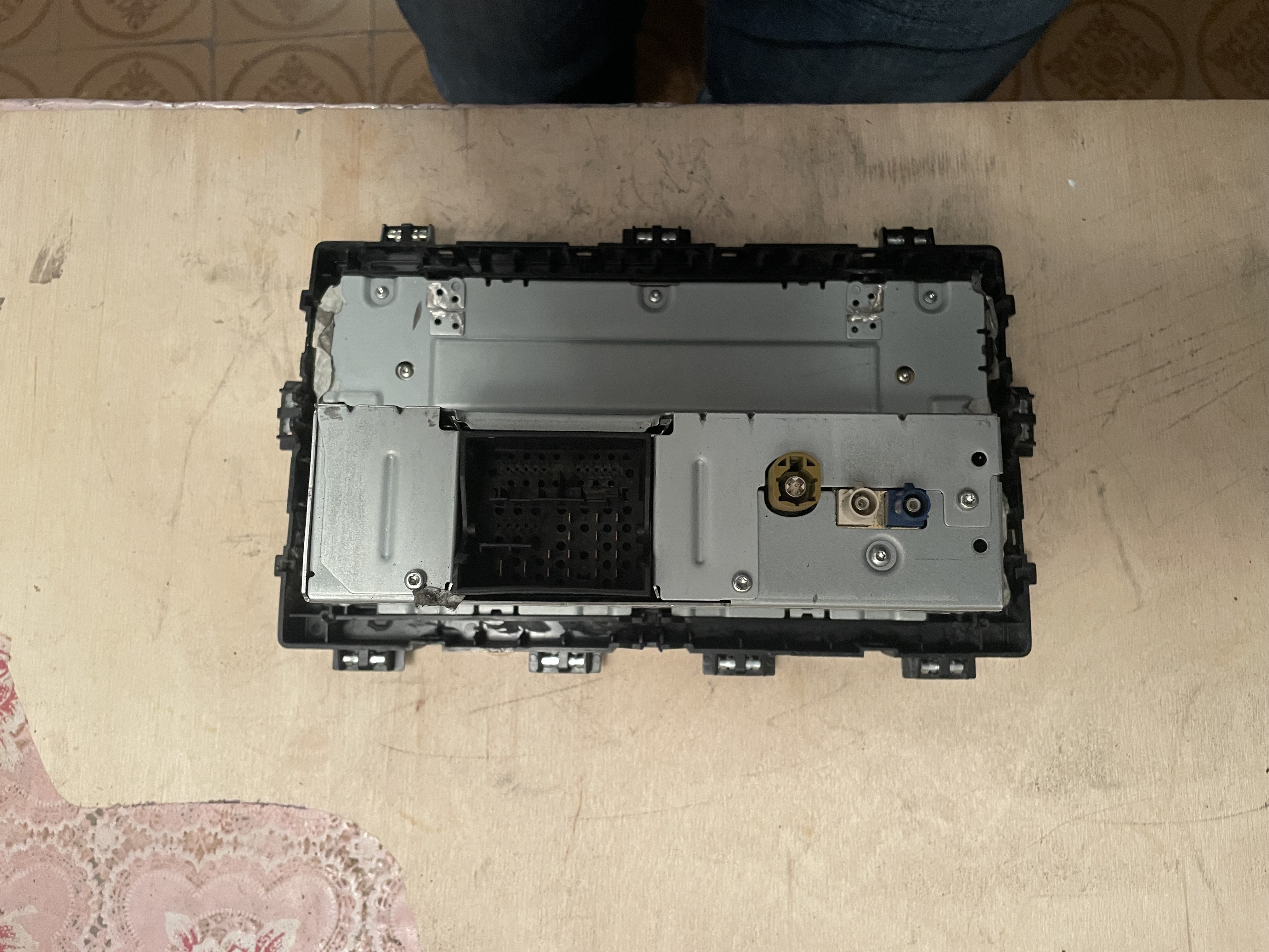

Для установки необходимо:

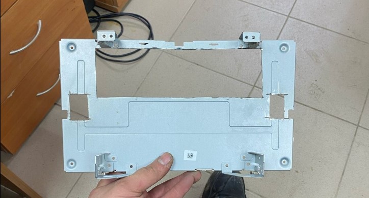

1. Донор , в виде штатной магнитолы ,для изготовления переходной рамки со всеми необходимыми  креплениями;

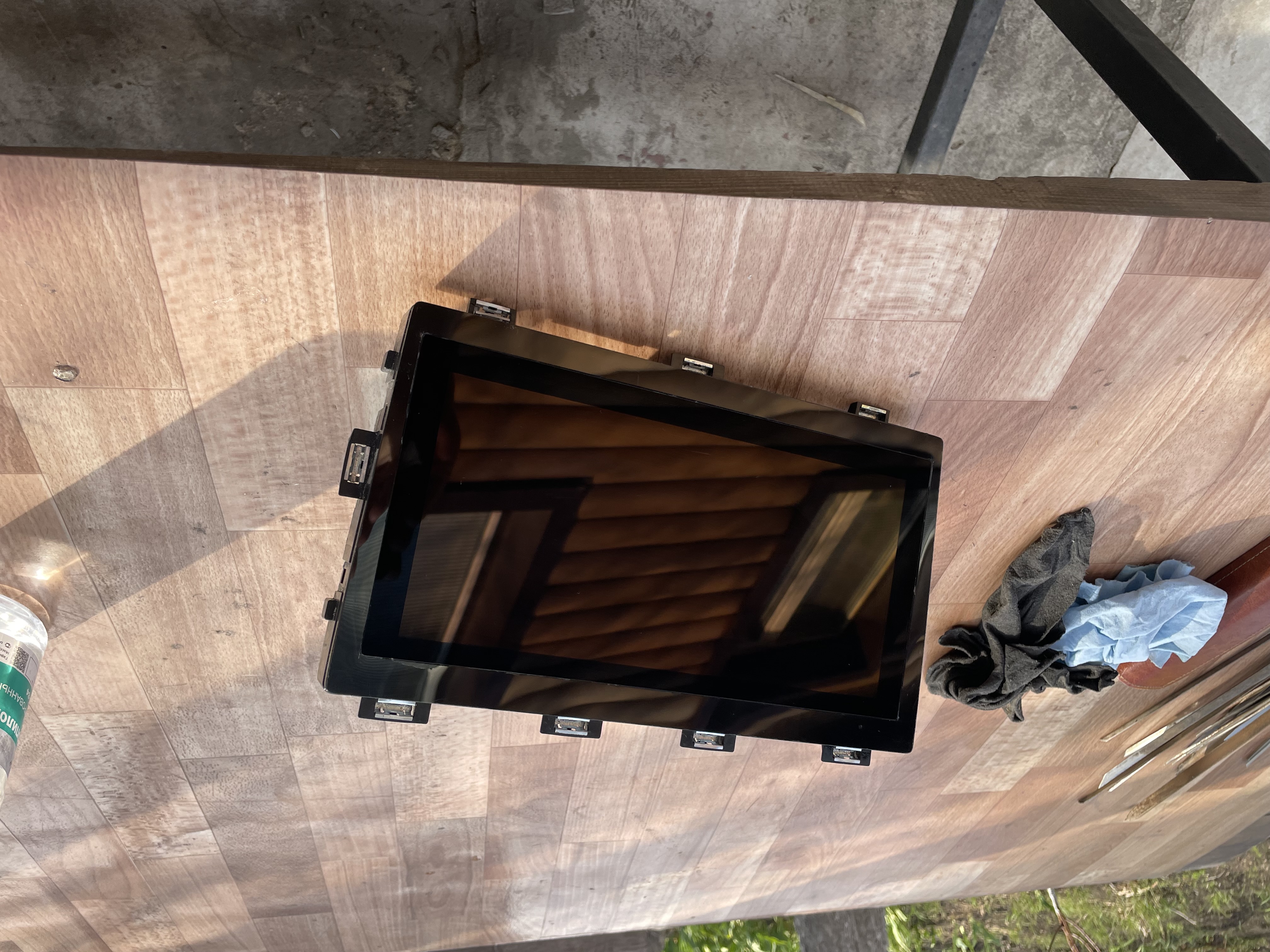

2. Высверлить существующие  4 шт кронштейнов MIB Regio (фиксаторы креплений в штатном месте);
3.Соединить подготовленную рамку с МIB Regio;
4. За ранее пробросить шину CAN INF в Квадлок;
5. Установить блок USB или перепиновать штатный ( поменять красный и зеленный провод );
6. Установить выносной микрофон ( в MIB нет микрофона встроенного)
7.Установить камеру заднего вида с CAN шиной

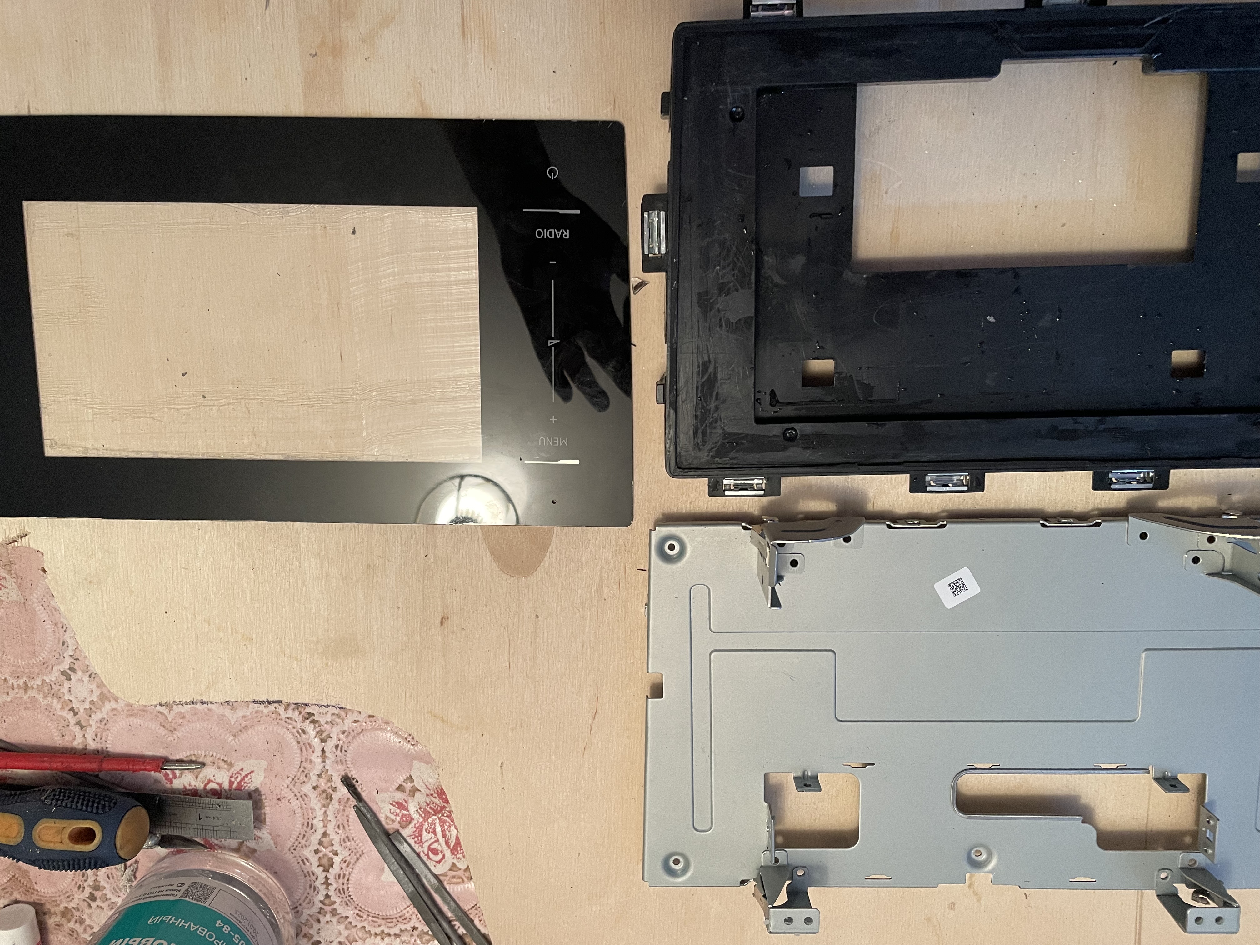

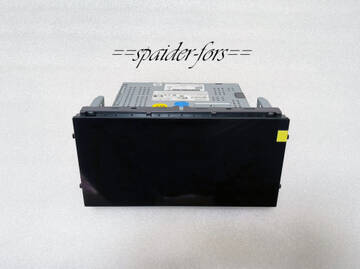

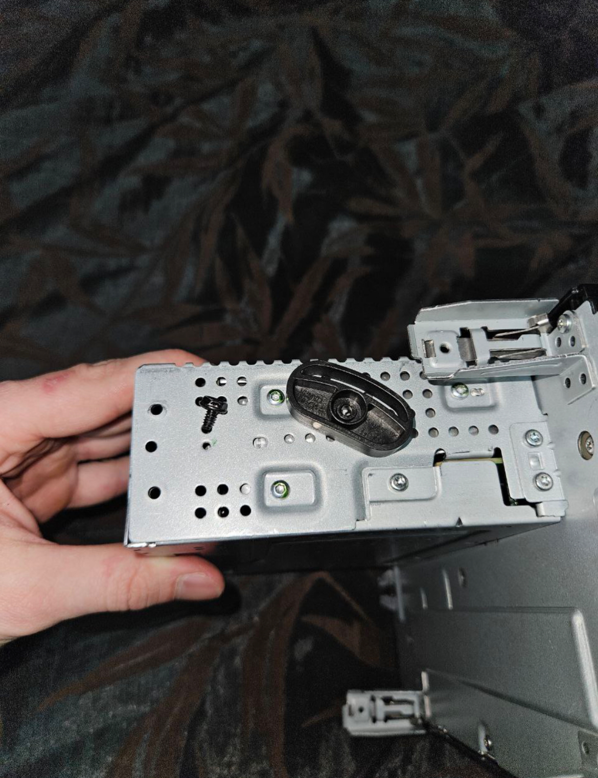

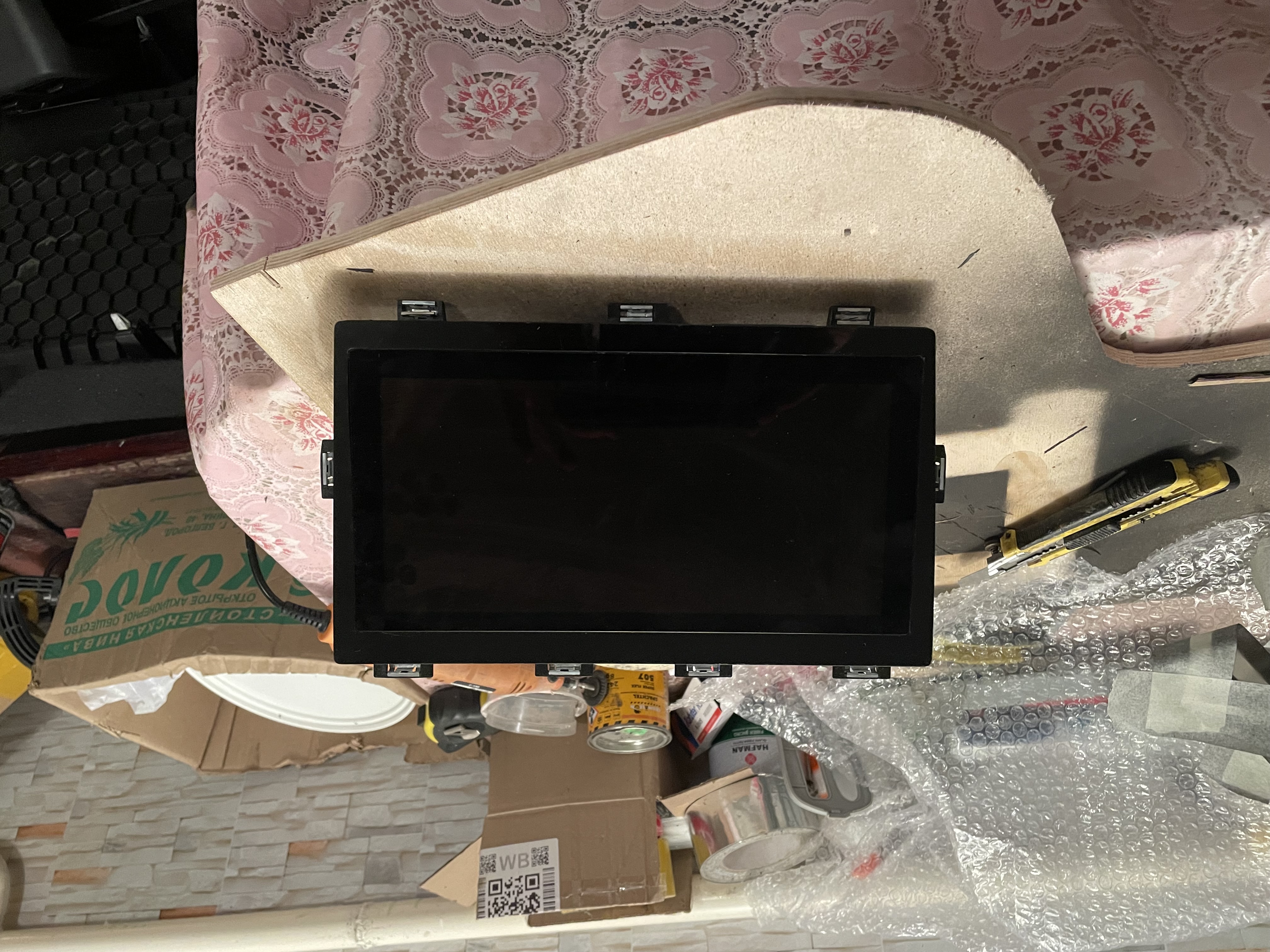

Вот примерно как было :
( Так как не знал , на сколько это затянется , купил у человека из чата , майфун штатный 152 от Глори Плюс
https://upforme.ru/uploads/001c/53/c5/9/t719573.jpg

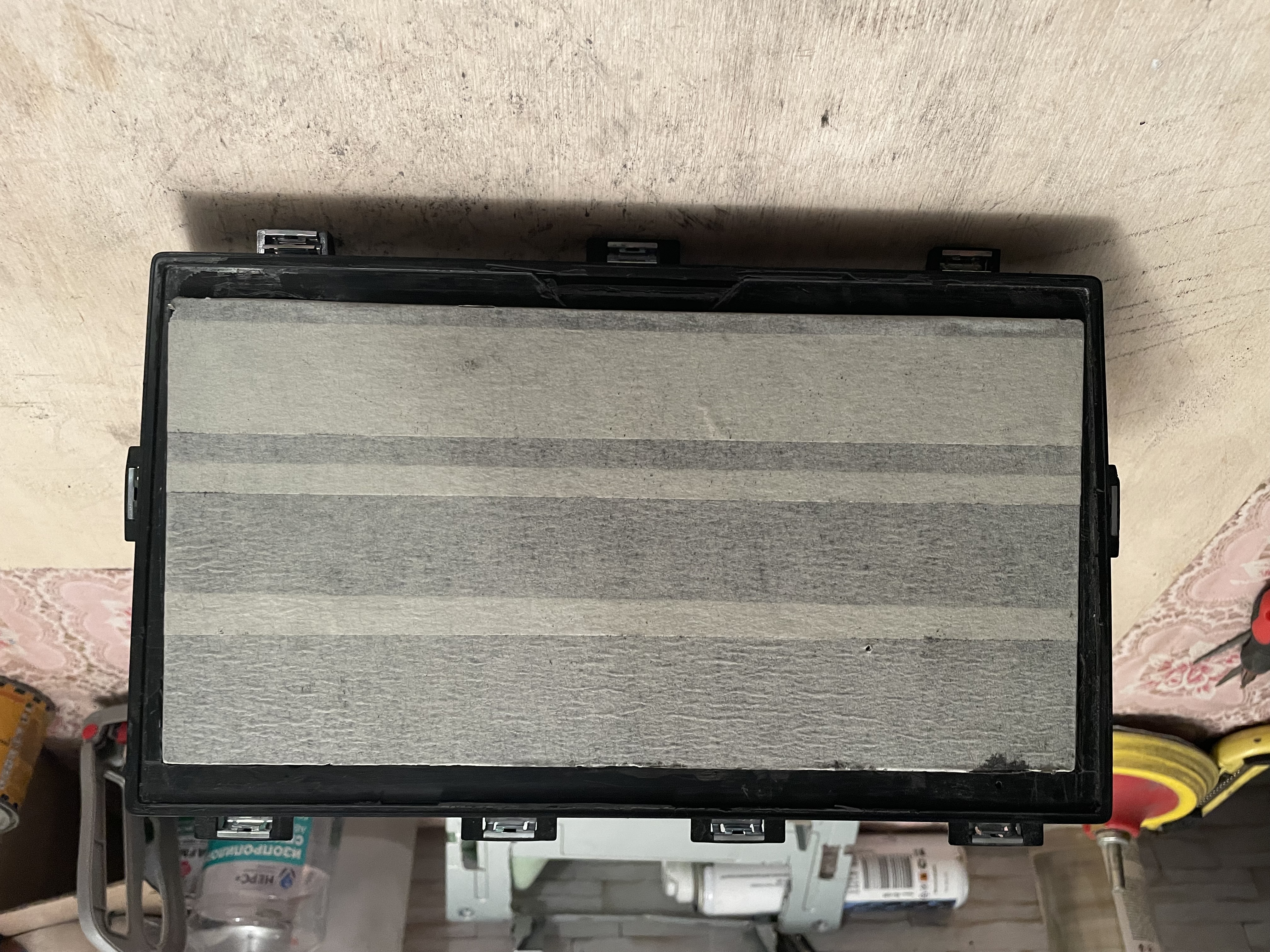

, а свою нещадно стал «кромсать»
https://upforme.ru/uploads/001c/53/c5/9/t904415.jpg
От штатной нужны вот эти показанные части , остальное в утиль ..
Вот примерно , что получается ( первая версия)

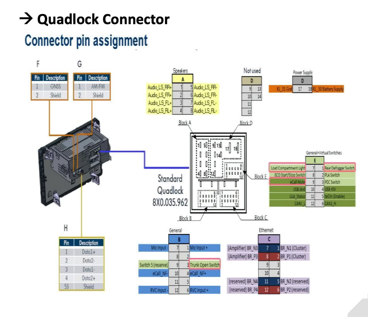

Вот полная распиновка магнитолы
https://upforme.ru/uploads/001c/53/c5/9/t371458.jpg

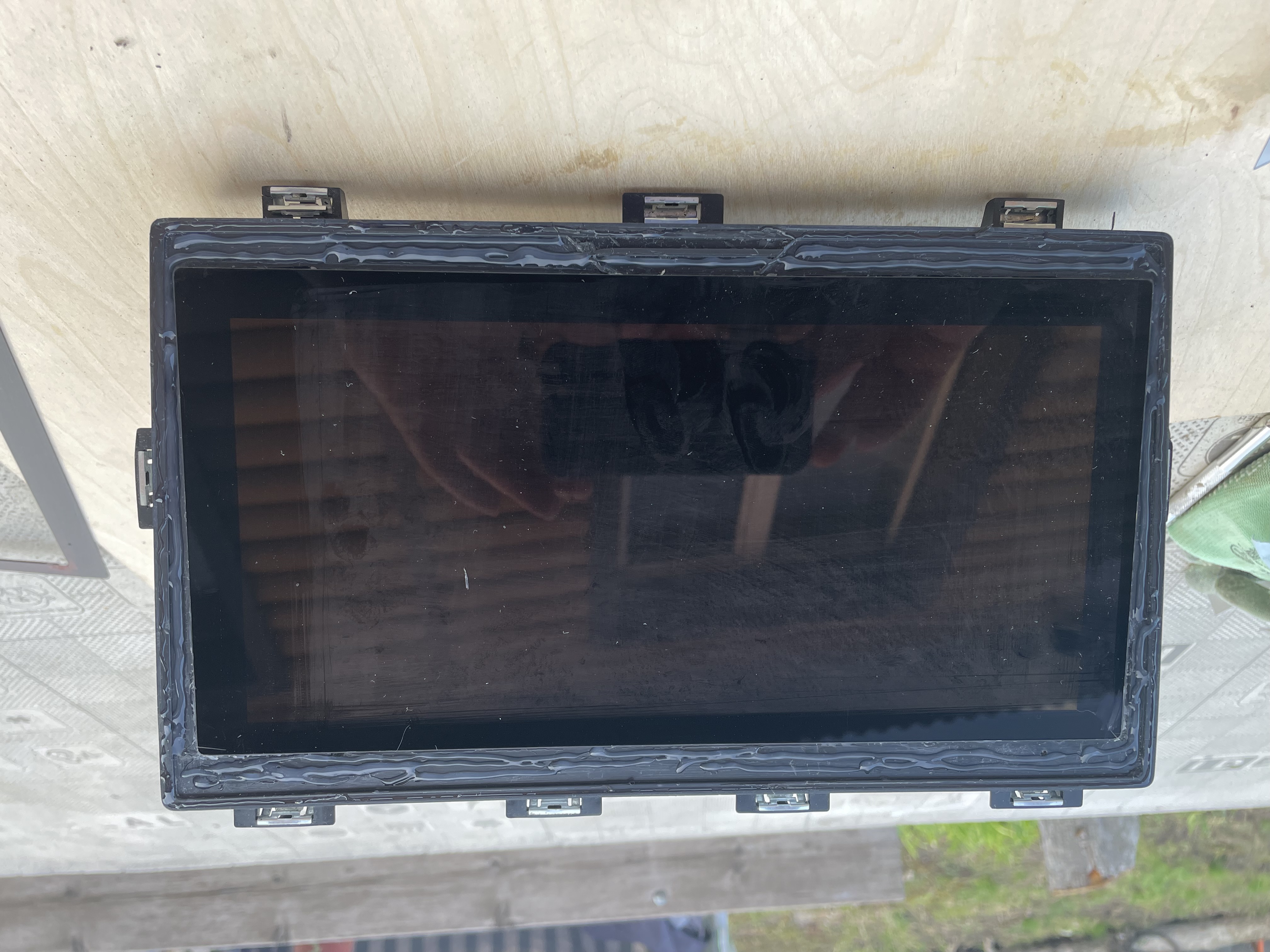

Сейчас магнитола снята и решено рамку обрамляющую переделать ( так как не устраивали все же следы резов , а также брак - в верхнем правом углу декоративная рамка чуть треснула и мозолила глаза ..
Продолжение следует .

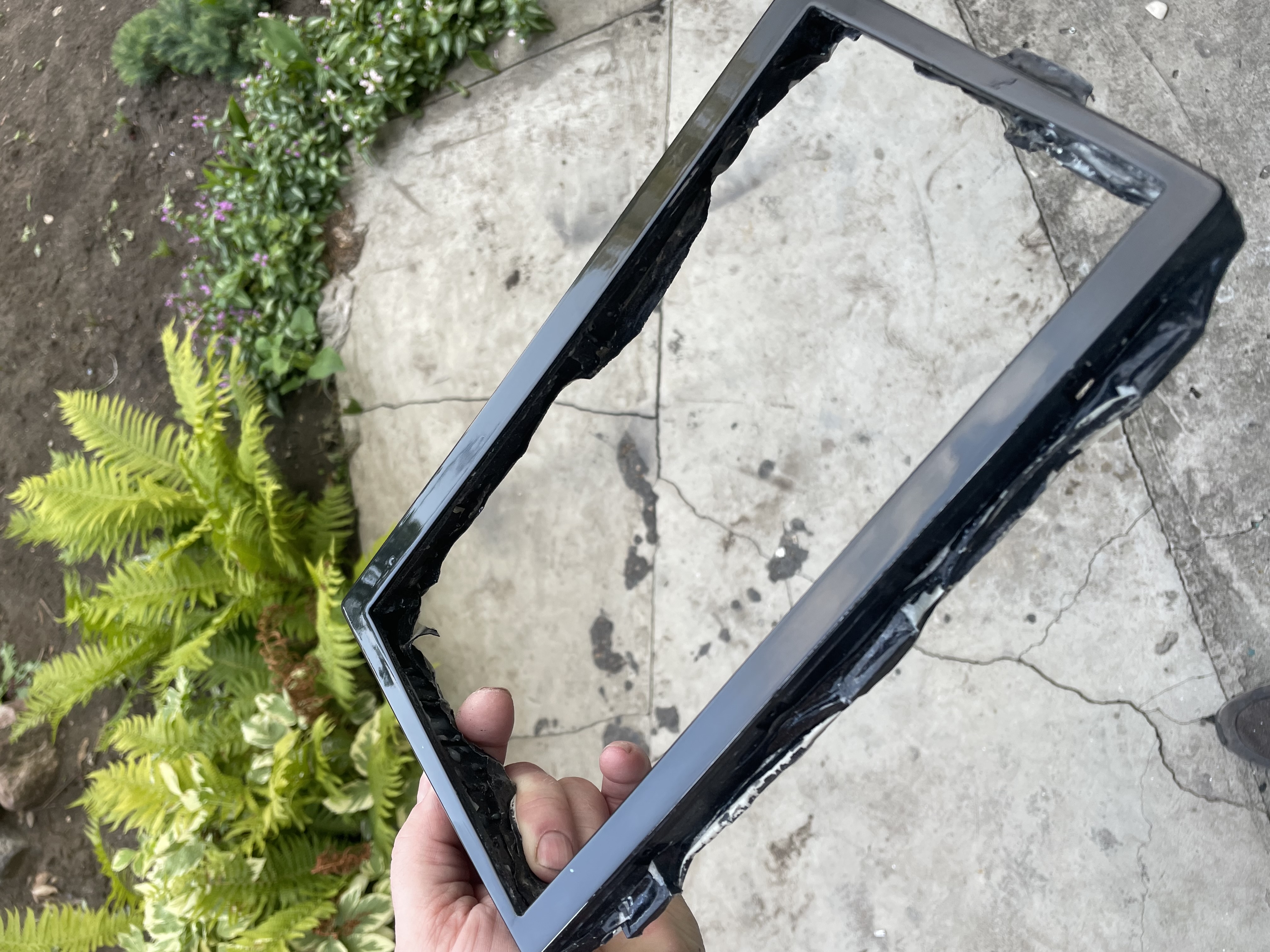

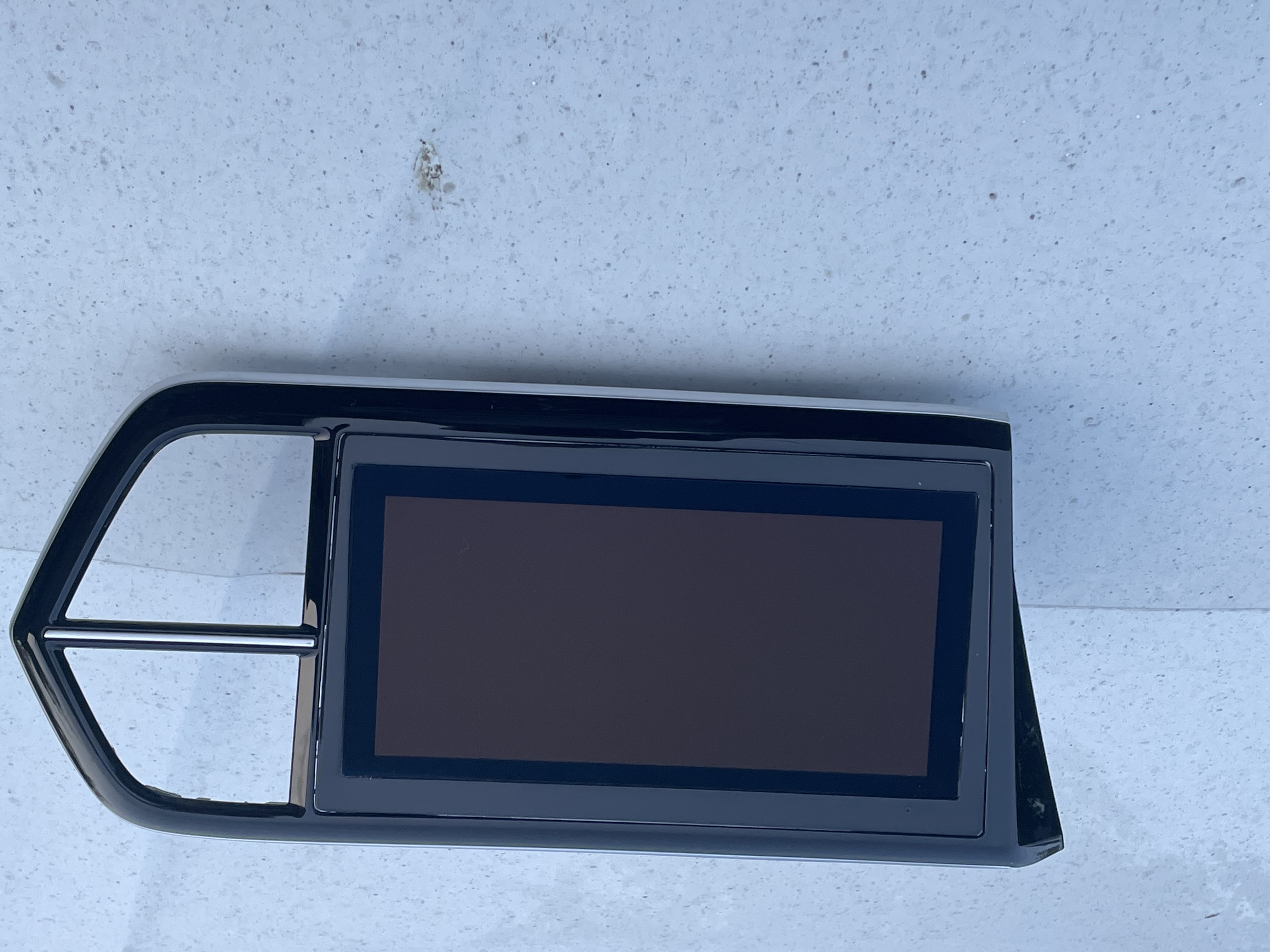

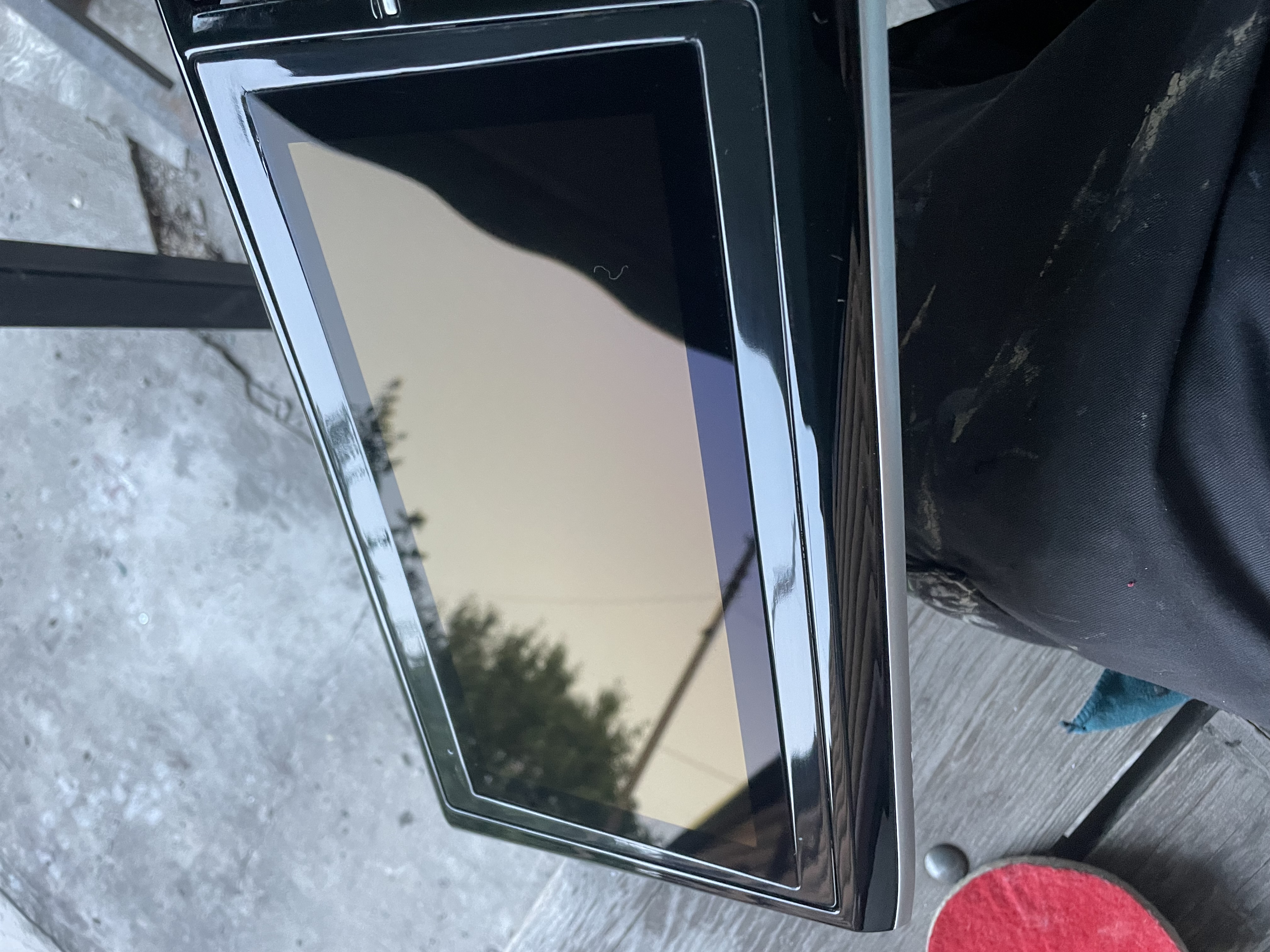

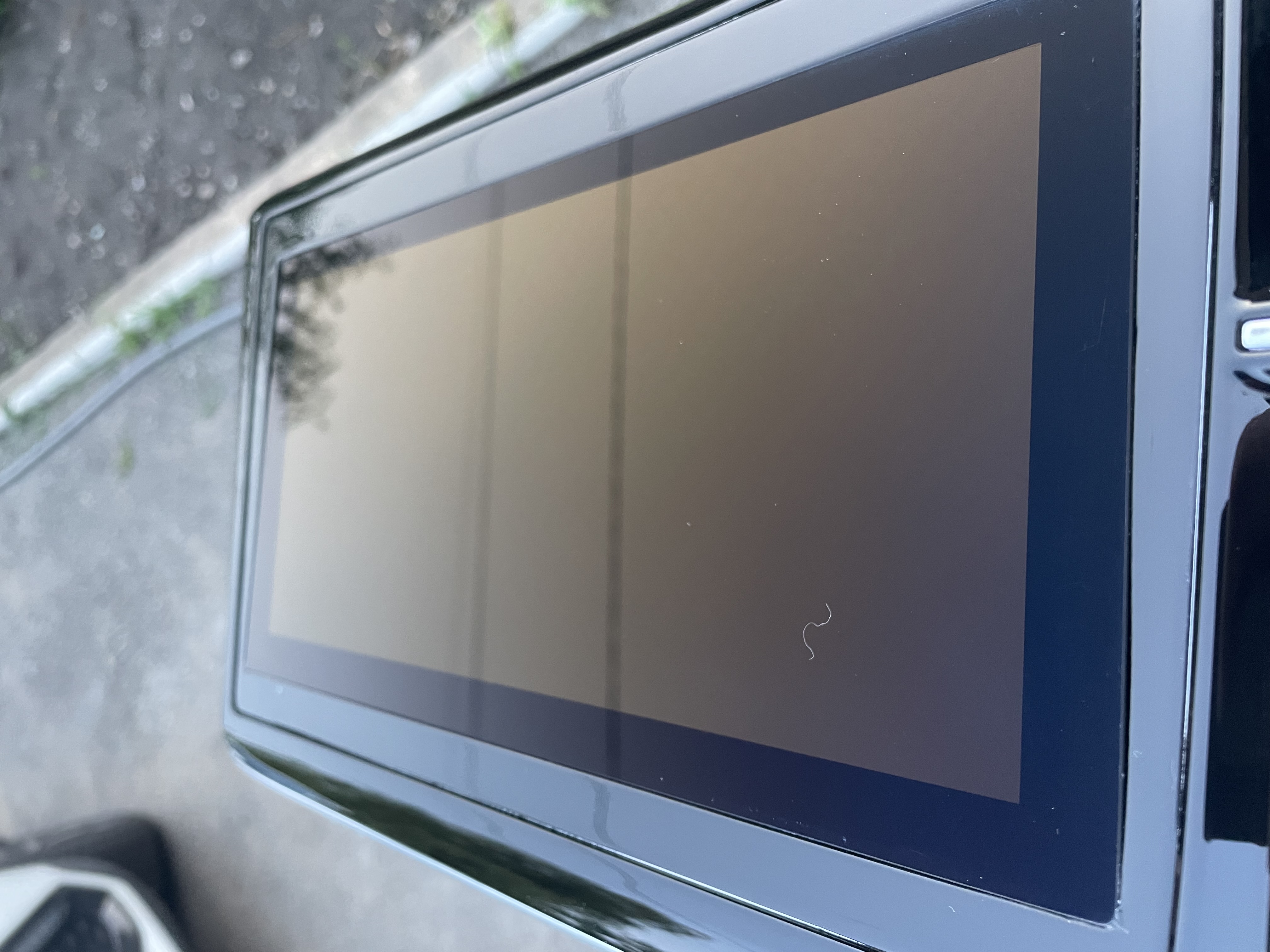

Новый вариант облицовки рамки  для MIB ( под штатную панель) :
https://upforme.ru/uploads/001c/53/c5/9/t310257.jpg
https://upforme.ru/uploads/001c/53/c5/9/t589995.jpg
https://upforme.ru/uploads/001c/53/c5/9/t437924.jpg
https://upforme.ru/uploads/001c/53/c5/9/t765110.jpg
https://upforme.ru/uploads/001c/53/c5/9/t357837.jpg
https://upforme.ru/uploads/001c/53/c5/9/t215706.jpg
https://upforme.ru/uploads/001c/53/c5/9/t465402.jpg
https://upforme.ru/uploads/001c/53/c5/9/t845981.jpg
https://upforme.ru/uploads/001c/53/c5/9/t79241.jpg
Технология покраски деталей под  «рояльный лак»  подробнее здесь

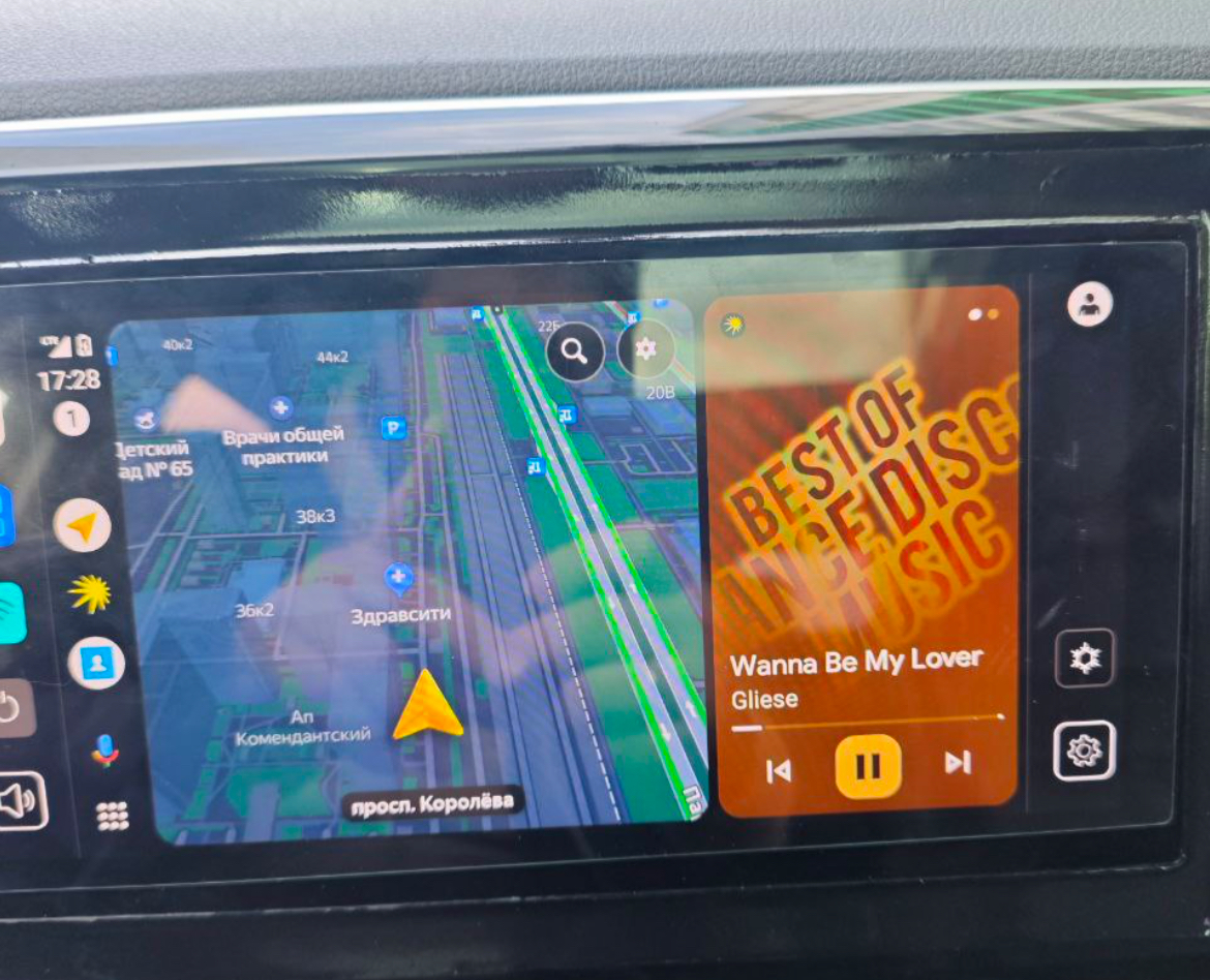

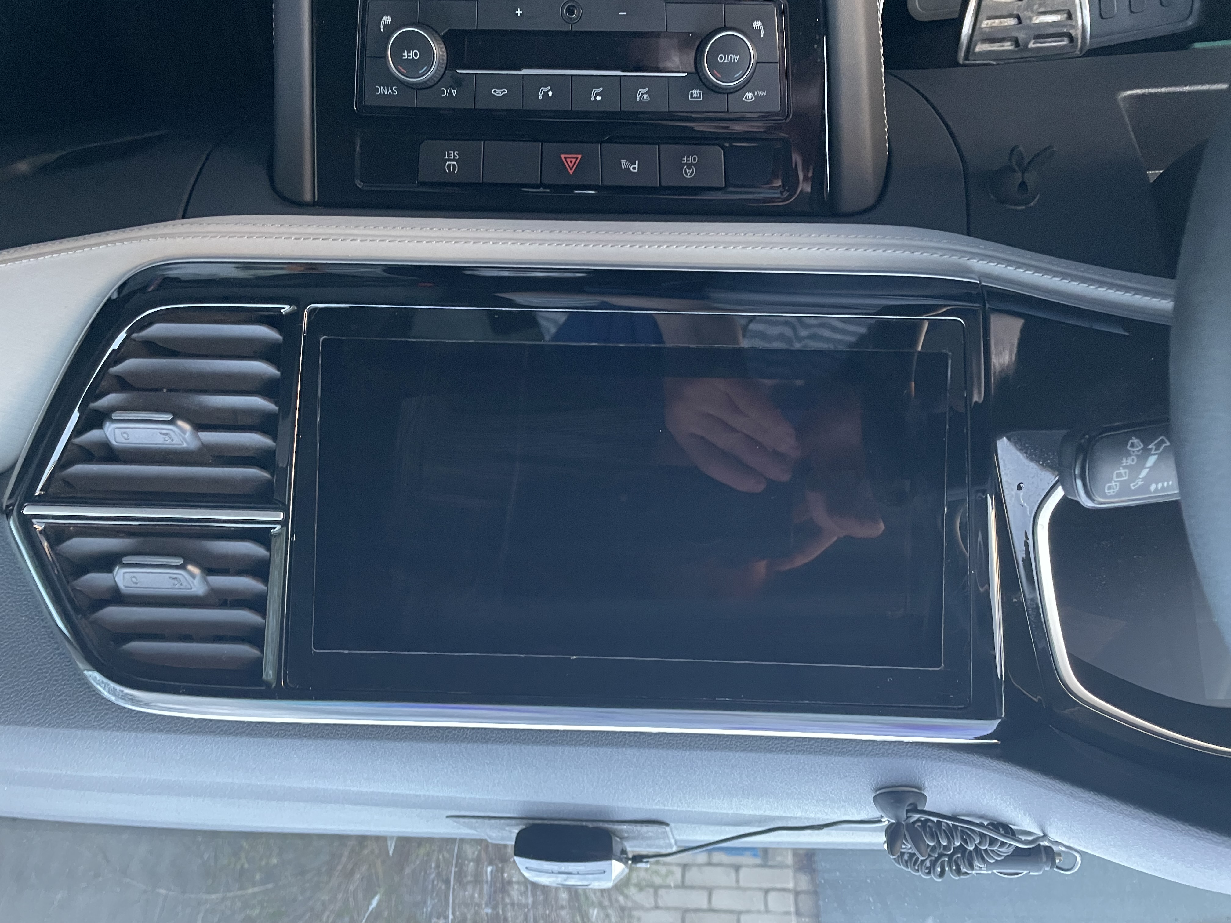

Беспроводной Apple Car Play ) Наконец-то избавился от всех этих проводов 👍
https://upforme.ru/uploads/001c/53/c5/9/t82024.jpg
https://upforme.ru/uploads/001c/53/c5/9/t712728.jpg

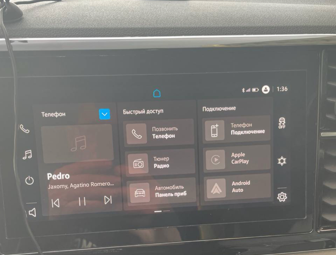

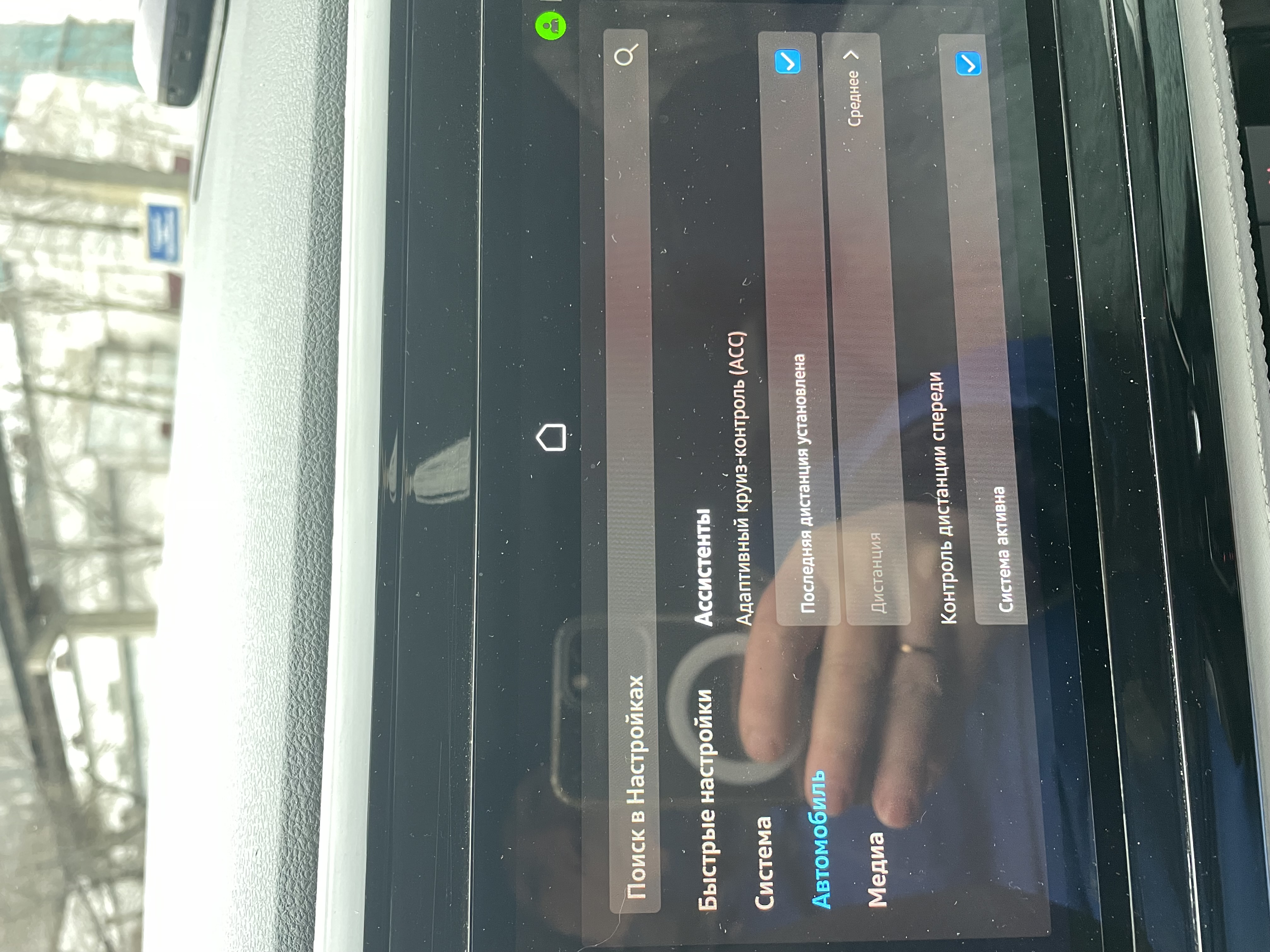

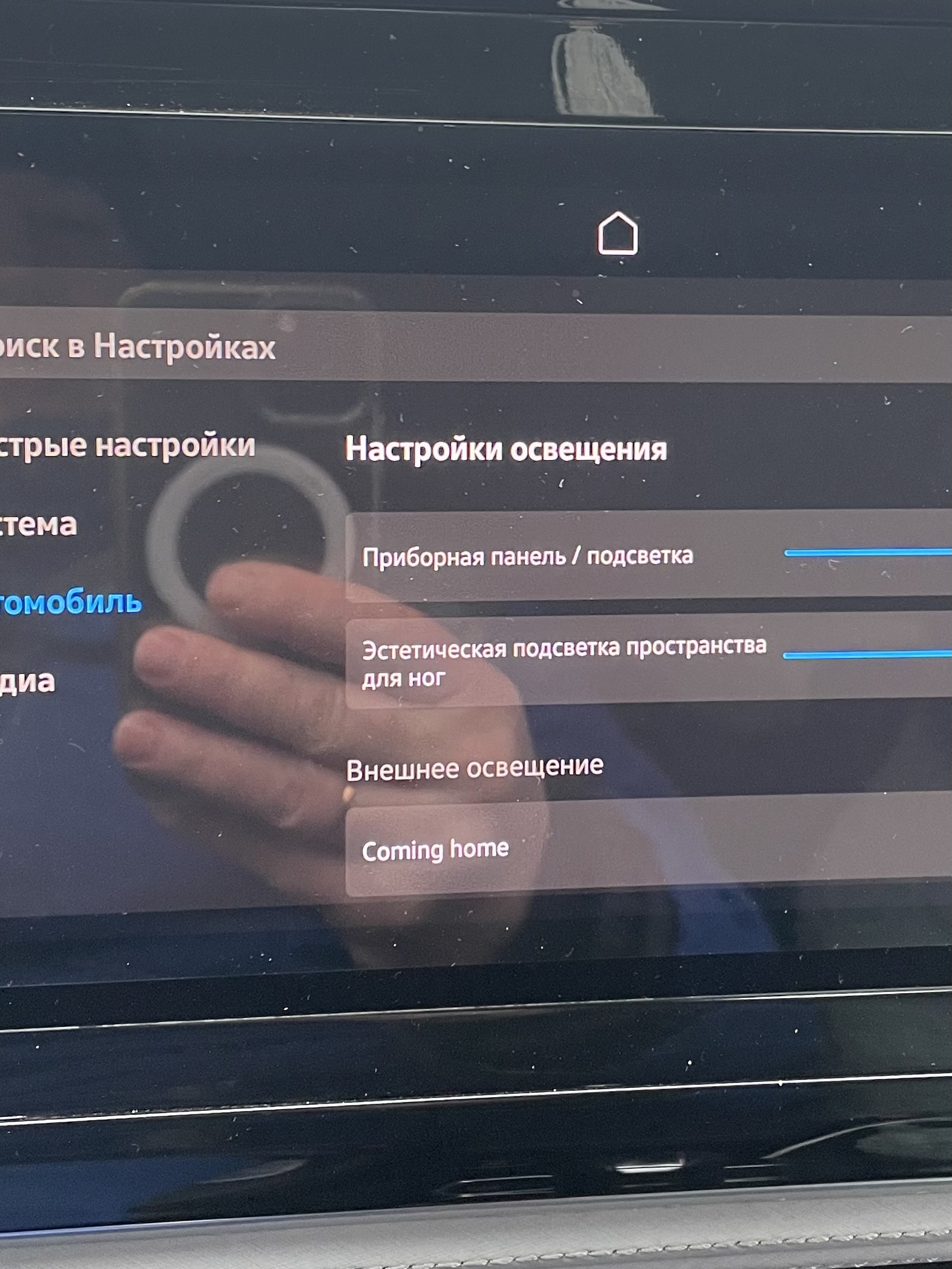

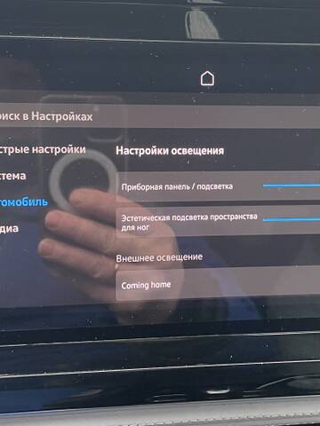

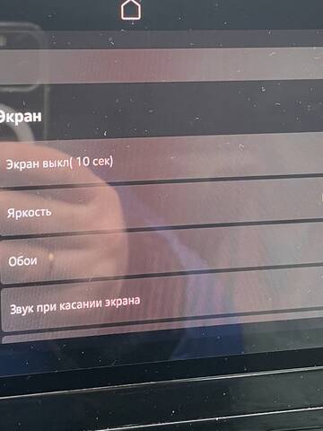

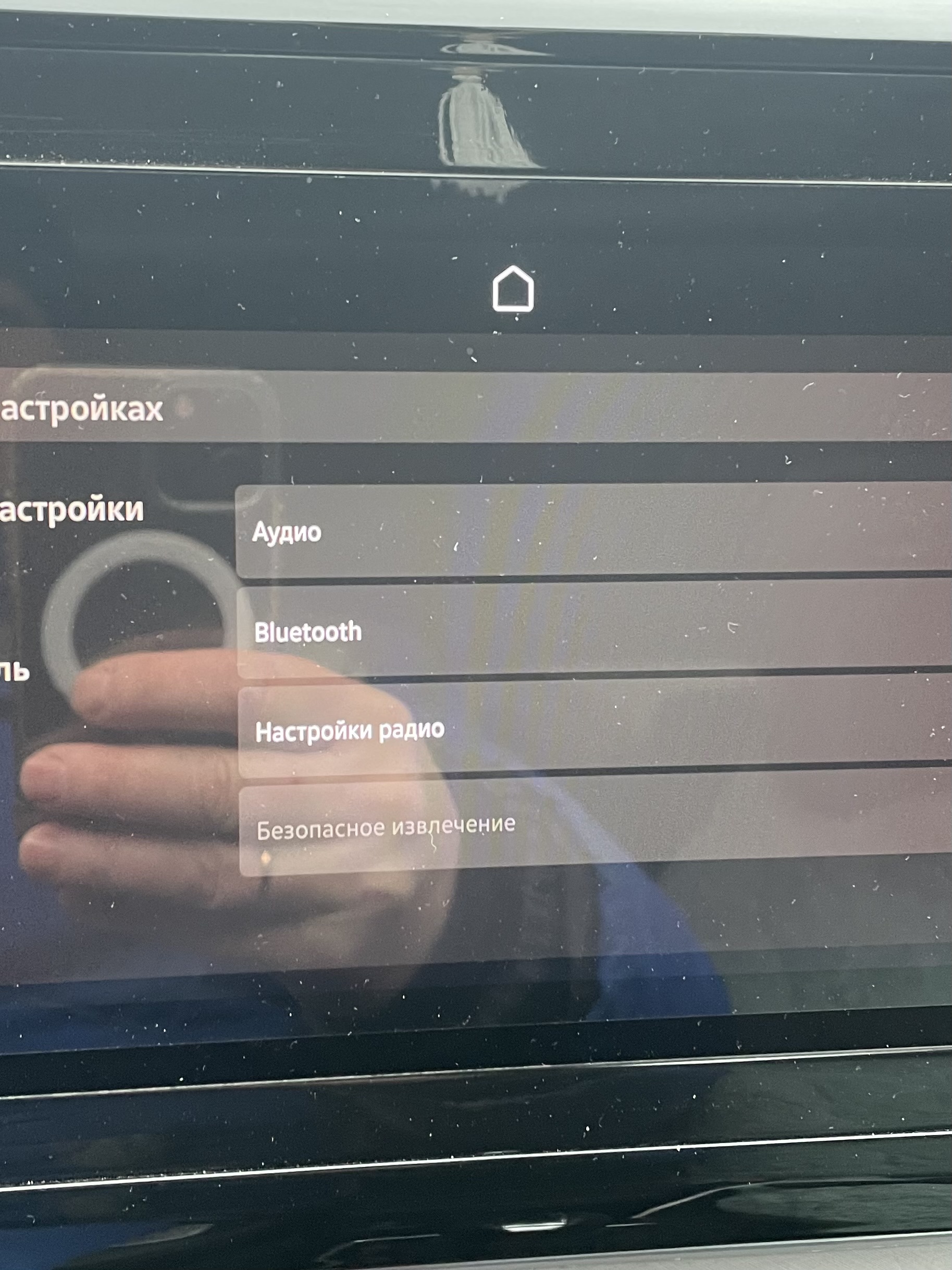

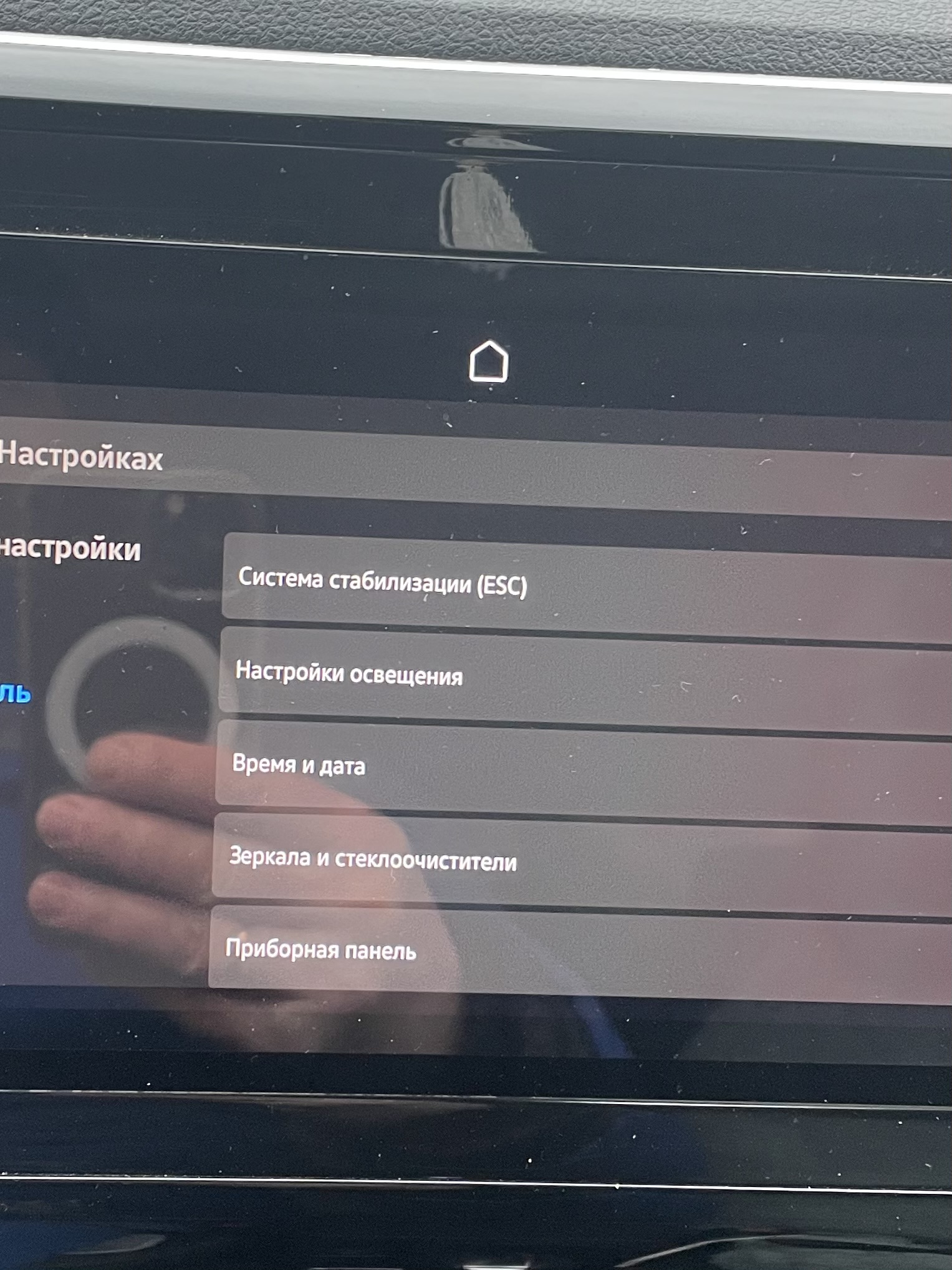

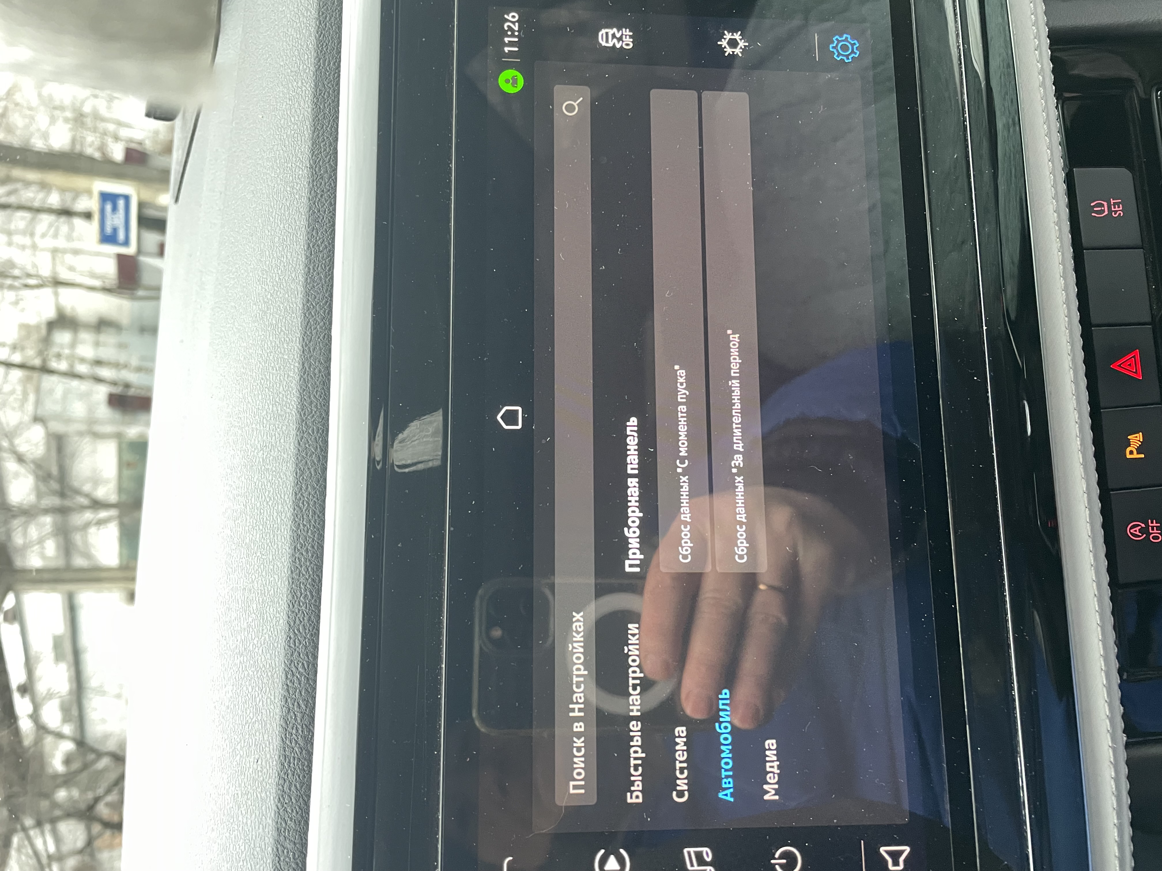

И немного обзор других настроек :
https://upforme.ru/uploads/001c/53/c5/9/t91075.jpg
https://upforme.ru/uploads/001c/53/c5/9/t956861.jpg
https://upforme.ru/uploads/001c/53/c5/9/t123531.jpg
https://upforme.ru/uploads/001c/53/c5/9/t547652.jpg
https://upforme.ru/uploads/001c/53/c5/9/t758013.jpg
https://upforme.ru/uploads/001c/53/c5/9/t349978.jpg
https://upforme.ru/uploads/001c/53/c5/9/t974878.jpg
https://upforme.ru/uploads/001c/53/c5/9/t170135.jpg
https://upforme.ru/uploads/001c/53/c5/9/t899911.jpg
https://upforme.ru/uploads/001c/53/c5/9/t981738.jpg
https://upforme.ru/uploads/001c/53/c5/9/t553010.jpg
