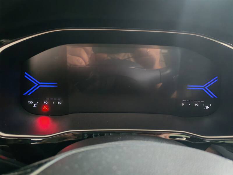

Доброго времени суток форумчане.
Столкнулся с проблемой в конце весны, переодически 1-2 раза в неделю при открытии машины не загоралась центральная часть щитка приборов, сразу загорается красный треугольник, машина едет никаких проблем с движением, но как понимаете ни спидометр ни пробег мне был не виден. Через некоторое время он просто перестал загораться, маргнет и сразу тухне и появляется ошибка и больше не загорается. Перепроверил предохранители, все норм, в те редкие моменты когда загорается и тухнет через минуту, заметил, что пробег фиксируется, информационные сигналы о открытых дверях или ремне поступают, но не горит. Подскажите может быть кто-то сталкивался с такой проблемой, где, что можно посмотреть. По гарантии в major, мне сказали что, насчёт приборной гарантия только полгода и я уже не попадаю. Если есть, может контакт толкового электрика по Москве и области, кто проверит сеть и выявит проблему. Пробег 19000, машиной был полностью доволен но данный факт очень напрягает. Думал перекинуть панель с такой же машины для проверки, но как выяснилось без привязки ключей это не имеет смысла. Буду благодарен за любой совет и контакты.

надо считать ошибки для начала

ПС . Админ правильно сказал : надо начать с малого - проверить ошибки по приборке. Он как отдельный блок прописан  ( возможно какая нибудь типа нестабильная связь , обмен информации по Кан шине.. проверить разьемы , контакты)

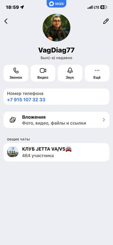

VagDiag77 - он в Максе -«Клуб JETTA VS» отписывается - напишите в личку. Он поможет выявить дефект.

ПС . Мы с ним много чего по удаленке активировали и диагностировали.

Спасибо большое за контакт. Завтра наберу. По щитку приборов мысли были, если приговорят, буду думать. Пока теплится надежда, что может повезет.
Был, сегодня на диагностике у специалиста, телефон скидывали выше. Приговорил щиток. Выявлена ошибка блока самого щитка приборов. Показал, какая стоит у него, кастомная. Красиво, удобно, но цена щитка приборов с установкой прям кусается, поймал себя на мысли, что не готов отдать 5% от стоимости машины в на щиток или пока не готов.  С мыслью, что попал на довольно крупную сумму, записался туда где брал машину в Автомир. Сказали, что так как год не прошёл готовы по гарантии посмотреть. Понимаю,  что столкнусь с качелями, а вы у нас не делали то и ТД. Решил что это будет мой последний заход к официалам. После чего буду искать альтернативу, как решать за вменяемые деньги данную проблему.
