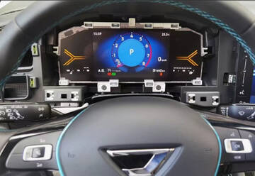

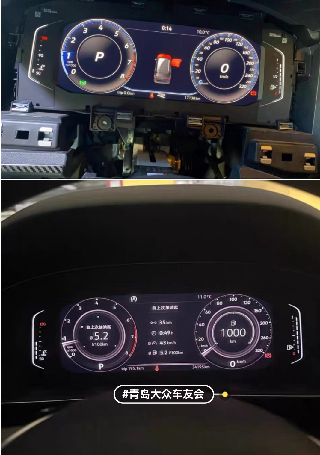

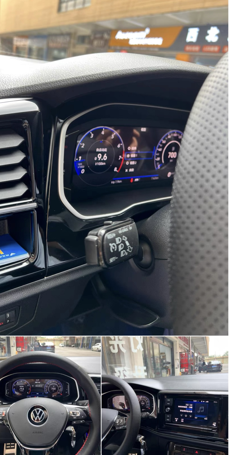

Но благодаря китайским товарищам, владельцы теперь имеют возможность осуществить замену практически самостоятельно . Необходим только специалист , который правильно  привяжет приборную панель  и ключи от авто ( Т.е наличие VAS и установленного ODIS E - если по удаленке, в онлайн режиме) .
Примеры из Китая на JETTA :
https://upforme.ru/uploads/001c/53/c5/9/t232607.jpg
https://upforme.ru/uploads/001c/53/c5/9/t551151.jpg

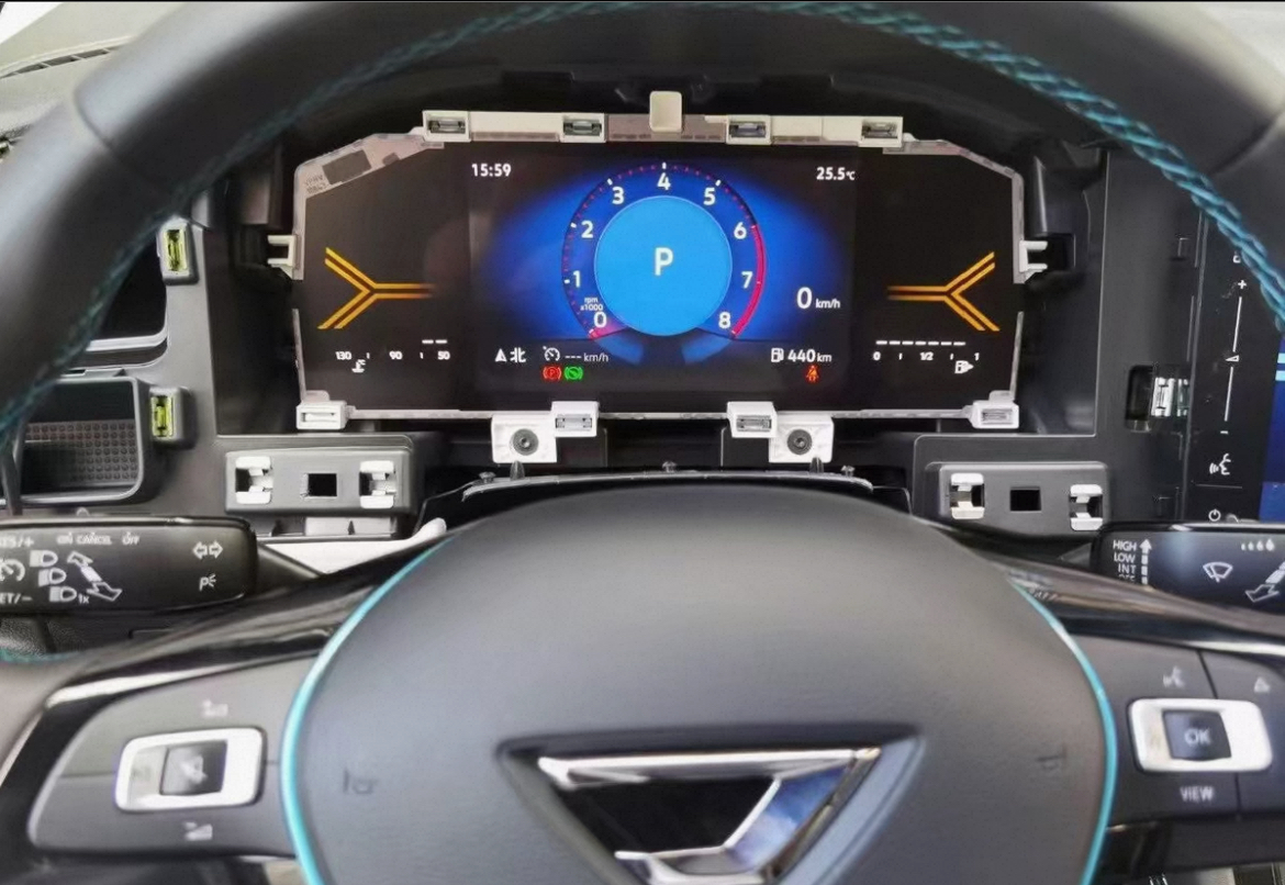

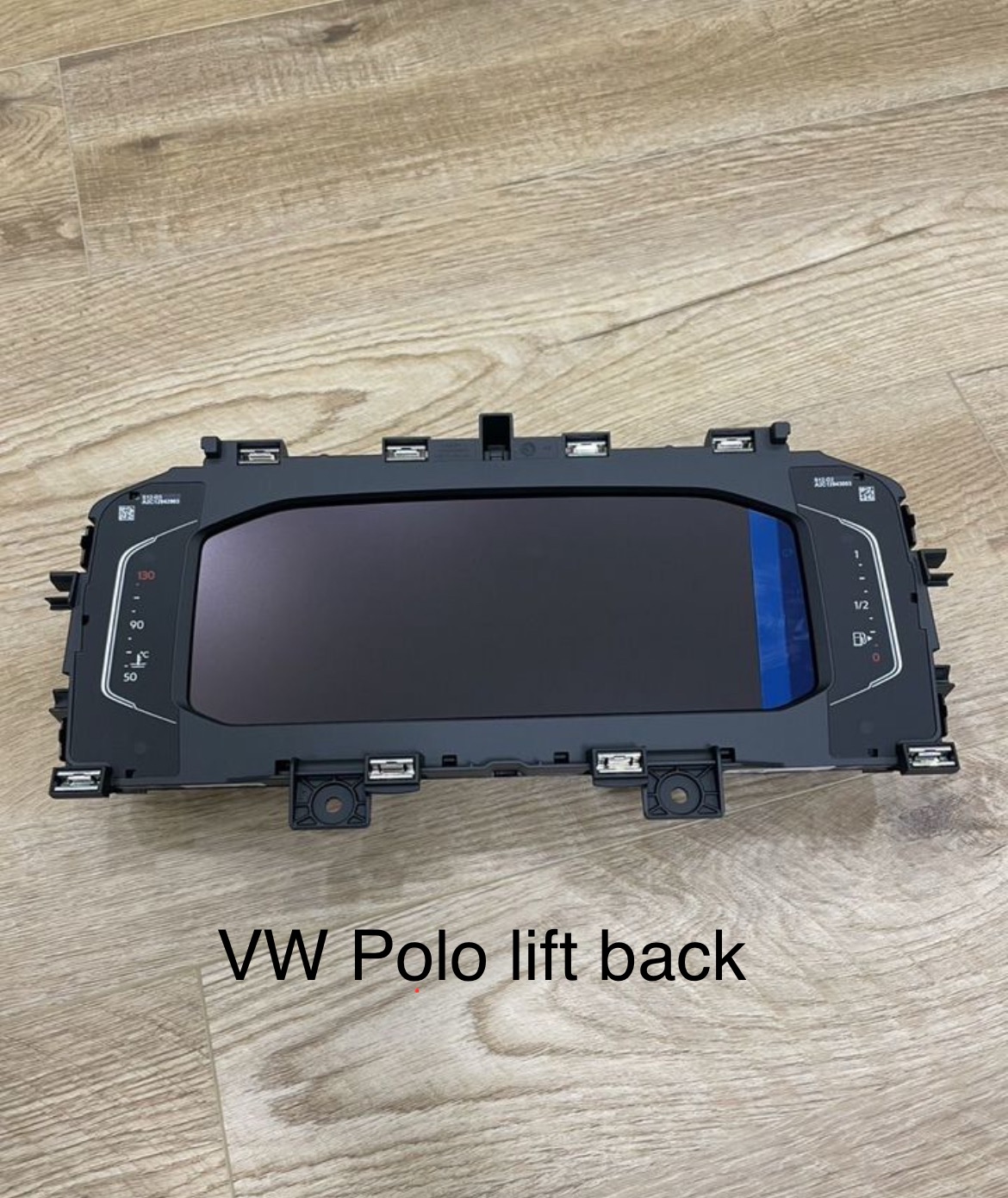

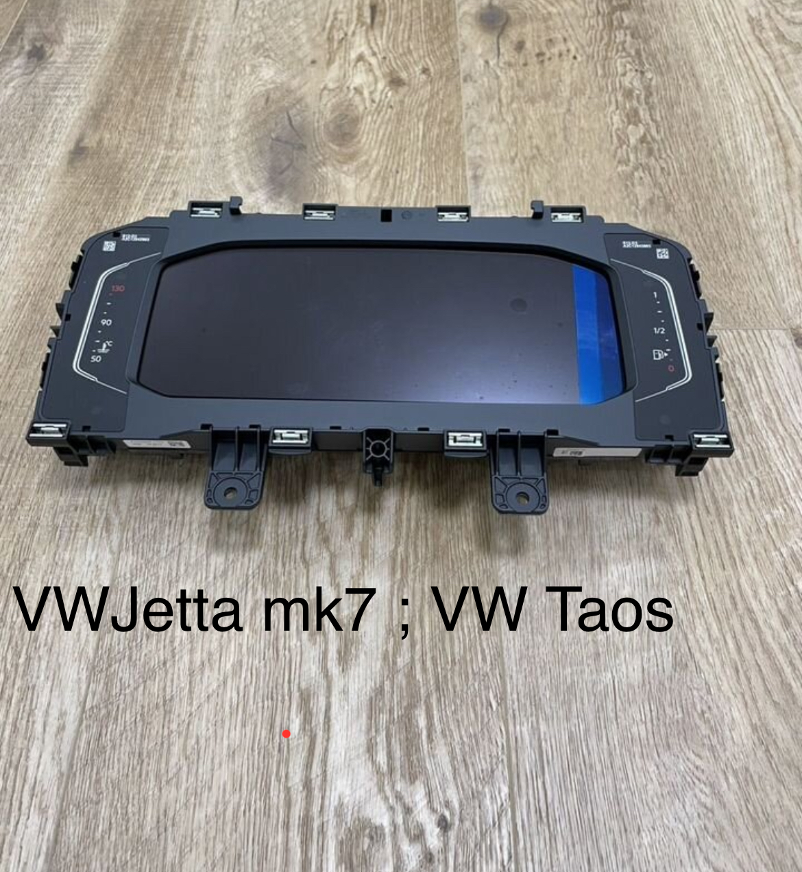

AID от Taos  не подходит в посадочное место в торпедо JETTA VS, в отличии от AID для VW Polo 2018, которые встают один в один  :
https://upforme.ru/uploads/001c/53/c5/9/t363289.jpg
https://upforme.ru/uploads/001c/53/c5/9/t706618.jpg
https://upforme.ru/uploads/001c/53/c5/9/t883239.jpg
https://upforme.ru/uploads/001c/53/c5/9/t511326.jpg
https://upforme.ru/uploads/001c/53/c5/9/t817622.jpg
https://upforme.ru/uploads/001c/53/c5/9/t353236.jpg

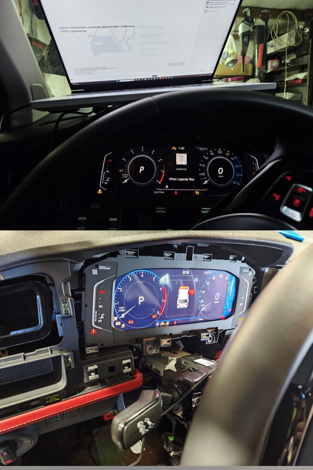

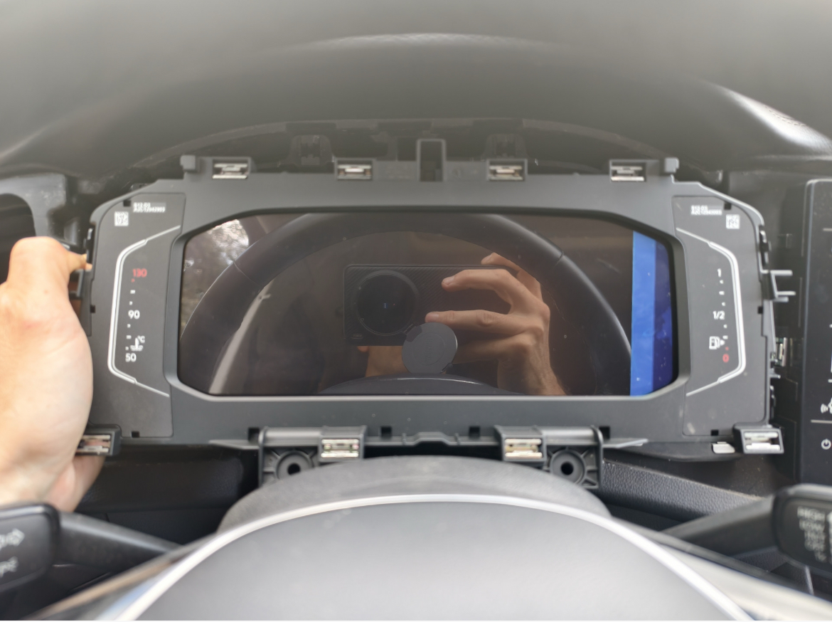

Чуть позже , Дмитрий ( Stroyak - JETTA VS5 ) , пусть и с переделками крепежа , установил и при  помощи MaxQfz, привязал приборку VW Taos / VW Jetta mk7 . И до сих пор успешно пользуется DRIVE 2

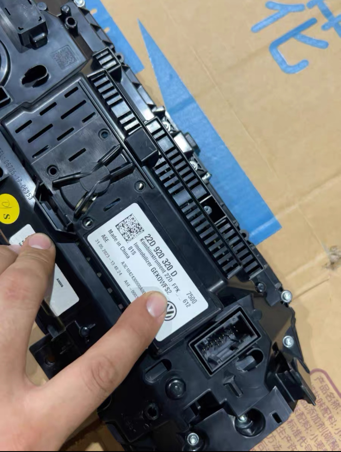

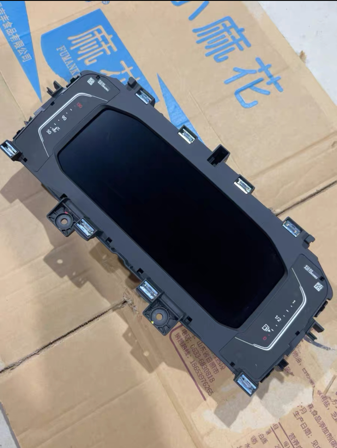

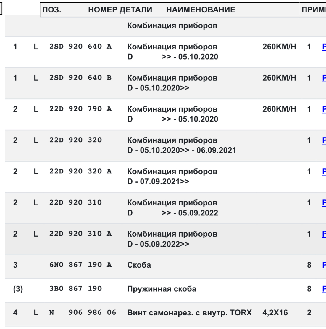

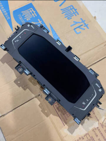

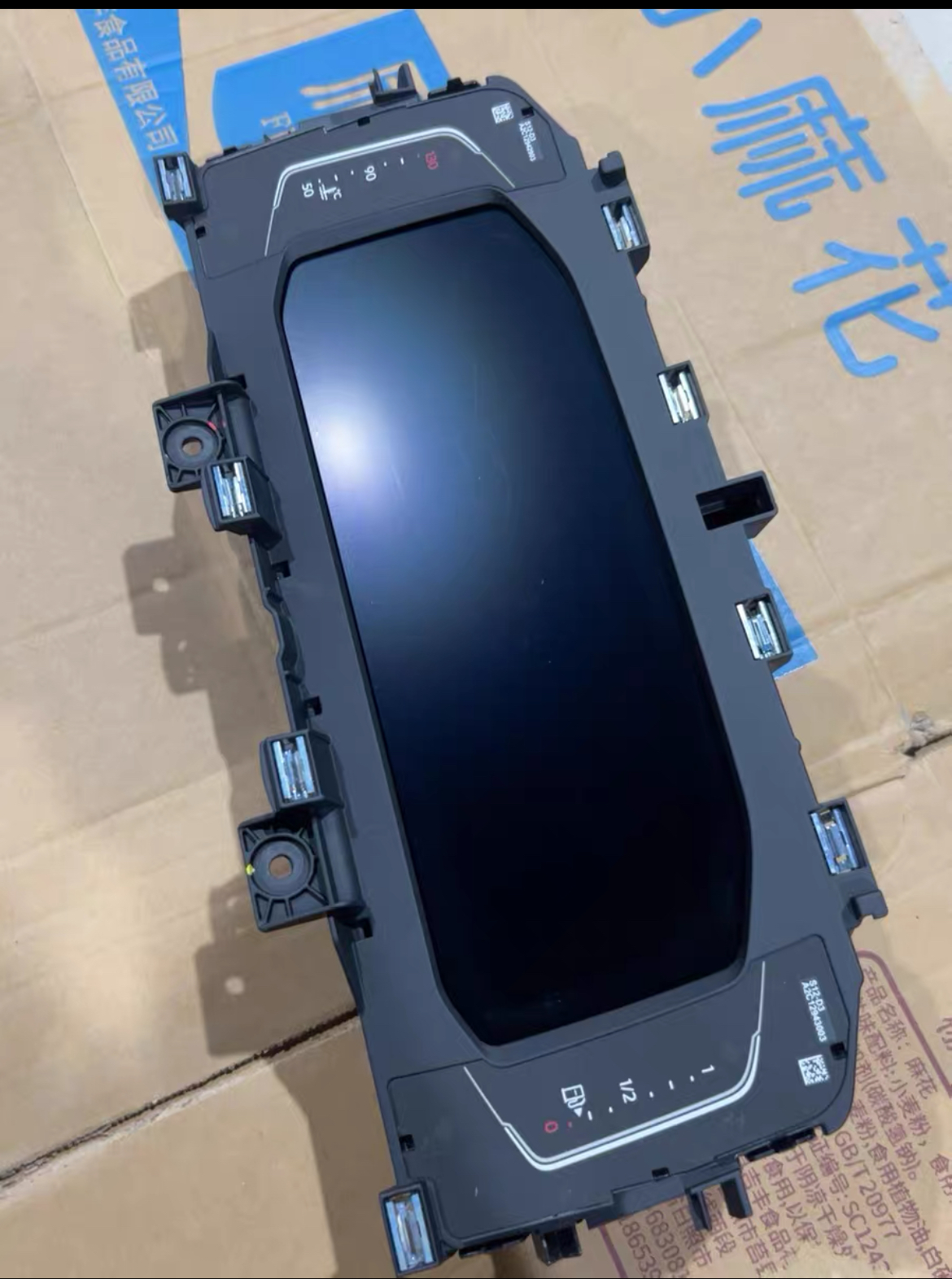

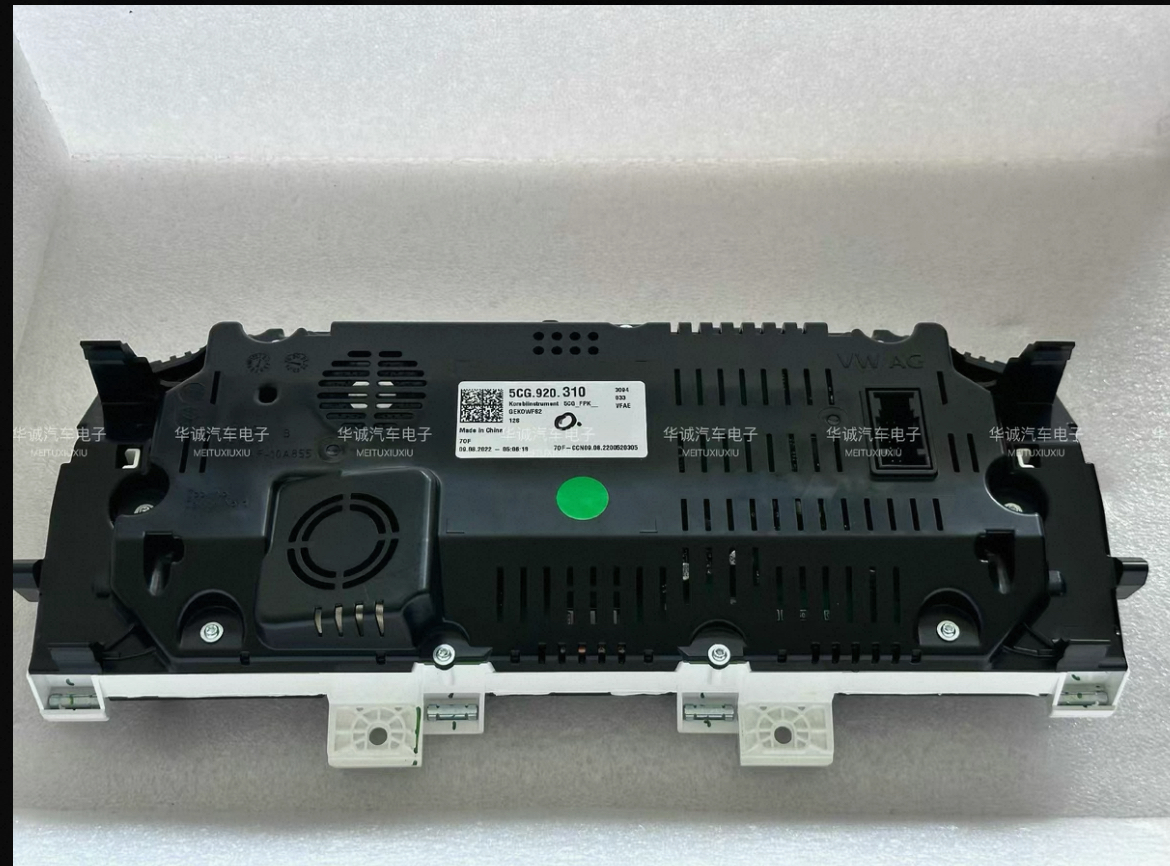

А вот, что предлагают китайцы для JETTA VS5 / VS7 :
捷达Vs5.vS7液晶仪表半液晶仪表
5CG920310
22D920320
22D920310/320/320A/790/790A
液晶仪表
22D920310
22D920320
22D920790
型号不同价格不同
不包邮默认顺丰到付
19D920320
2GG920320
22D920320
22D920320A
22D920790
2GD920320A
2GD920320B
https://upforme.ru/uploads/001c/53/c5/9/t494979.jpg
https://upforme.ru/uploads/001c/53/c5/9/t236721.jpg
https://upforme.ru/uploads/001c/53/c5/9/t960691.jpg
https://upforme.ru/uploads/001c/53/c5/9/t930744.jpg

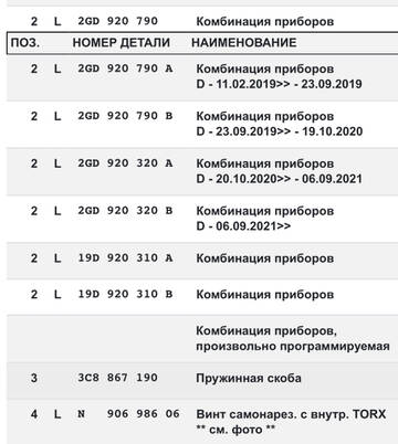

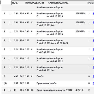

Парт номера приборок VW T-ROC ; VW T-Cross ; VW Lavida и естественно, как выше сказано -  VW Polo liftback и , с переделками крепежа, от  VW Taos

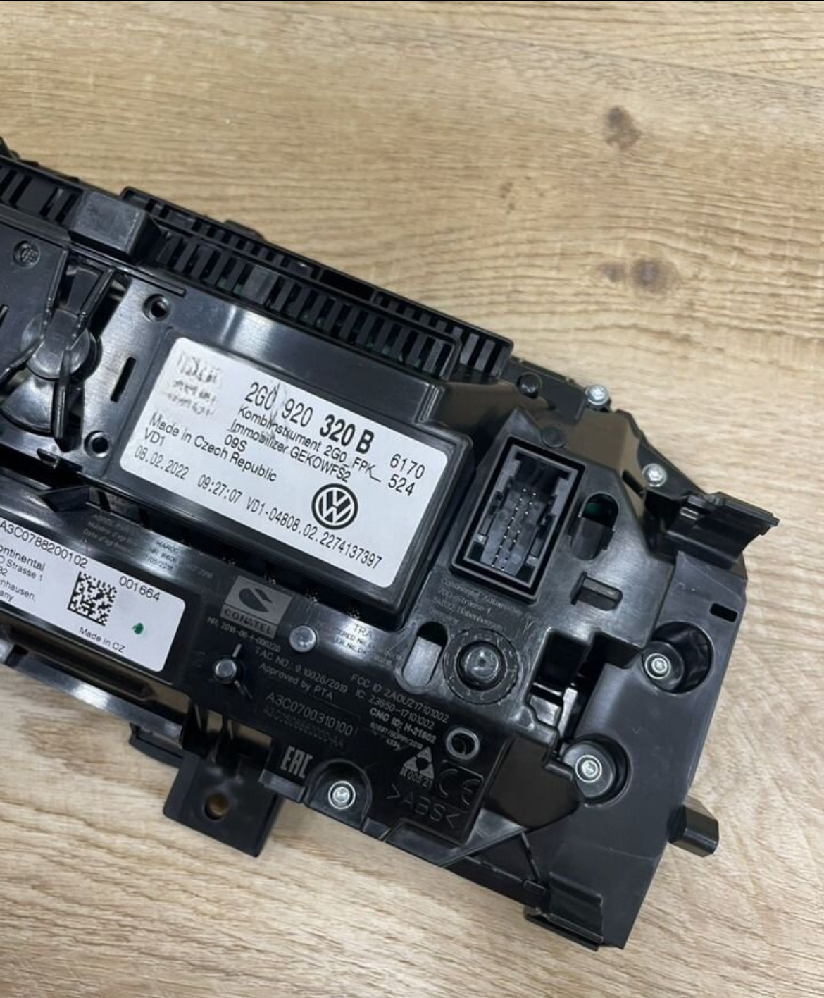

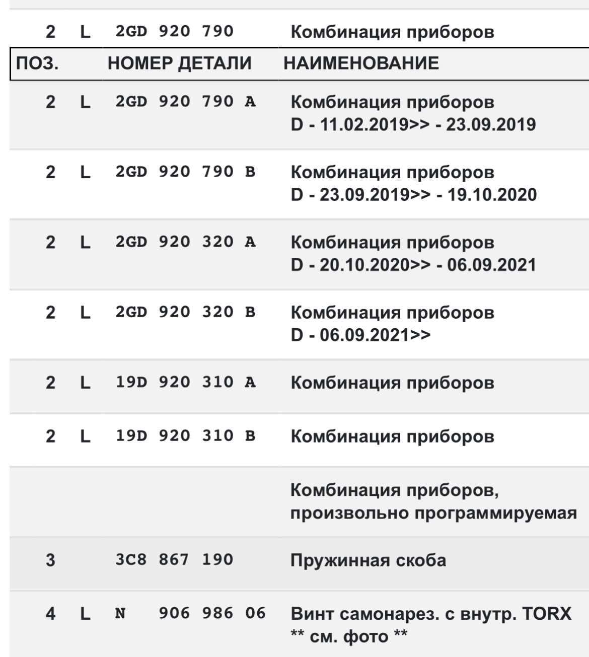

я правильно понял что приборка 2G0920320B встает без изменений, но необходимо прописать иммобилайзер в новую приборку.
Тогда вопрос иммобилайзер приборки 2G0920320B и "приборка циклоп" 2023 года одной версии или разные?

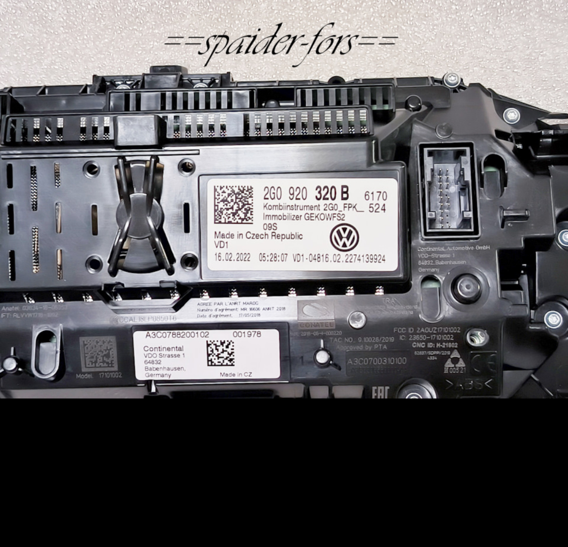

Пару недель назад была приобретена цифровая приборная панель от  VW Polo Liftback с OEM  2G0920320B

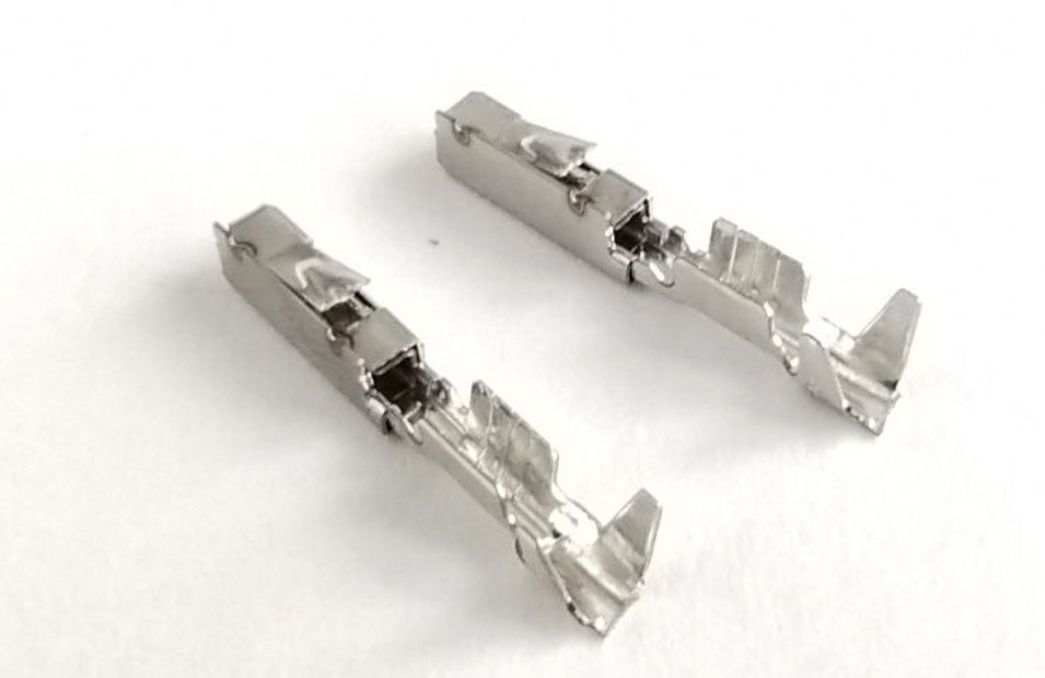

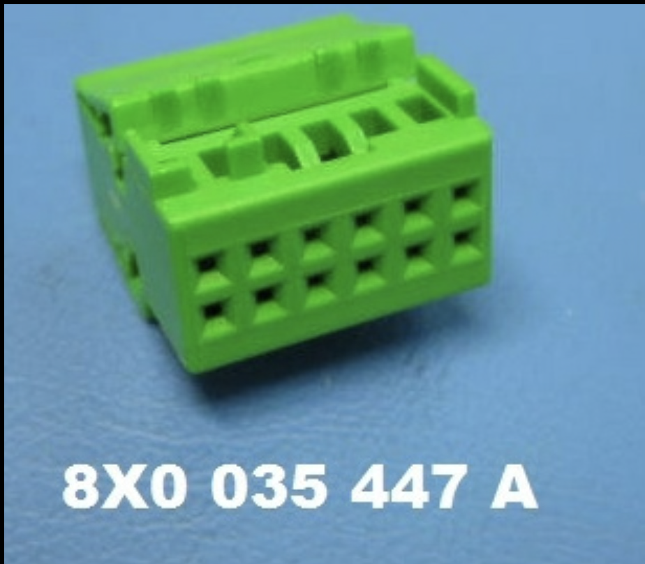

Сегодня выдалось время , запиновал и протянул информационную  витую пару Can Ethernet
.Для этого нашел в запасе 2 провода,  сечением  0.35 мм) и четыре разъема N90764701 для подключения.

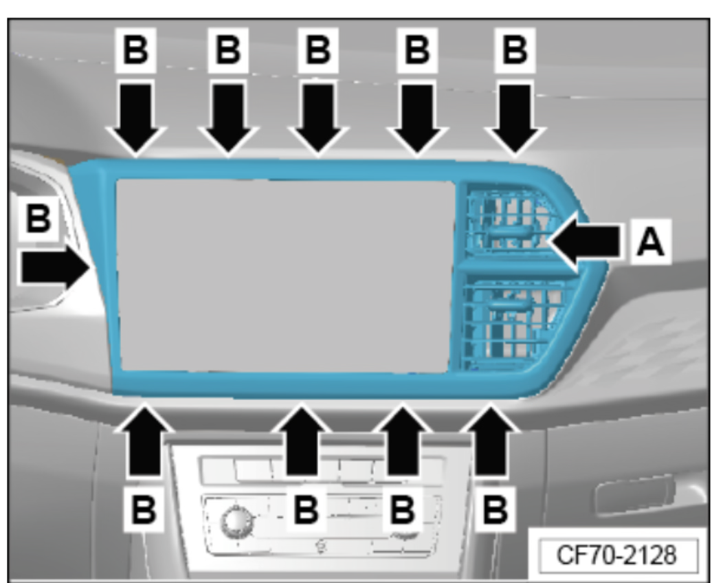

Снял облицовки и MIB Regio.

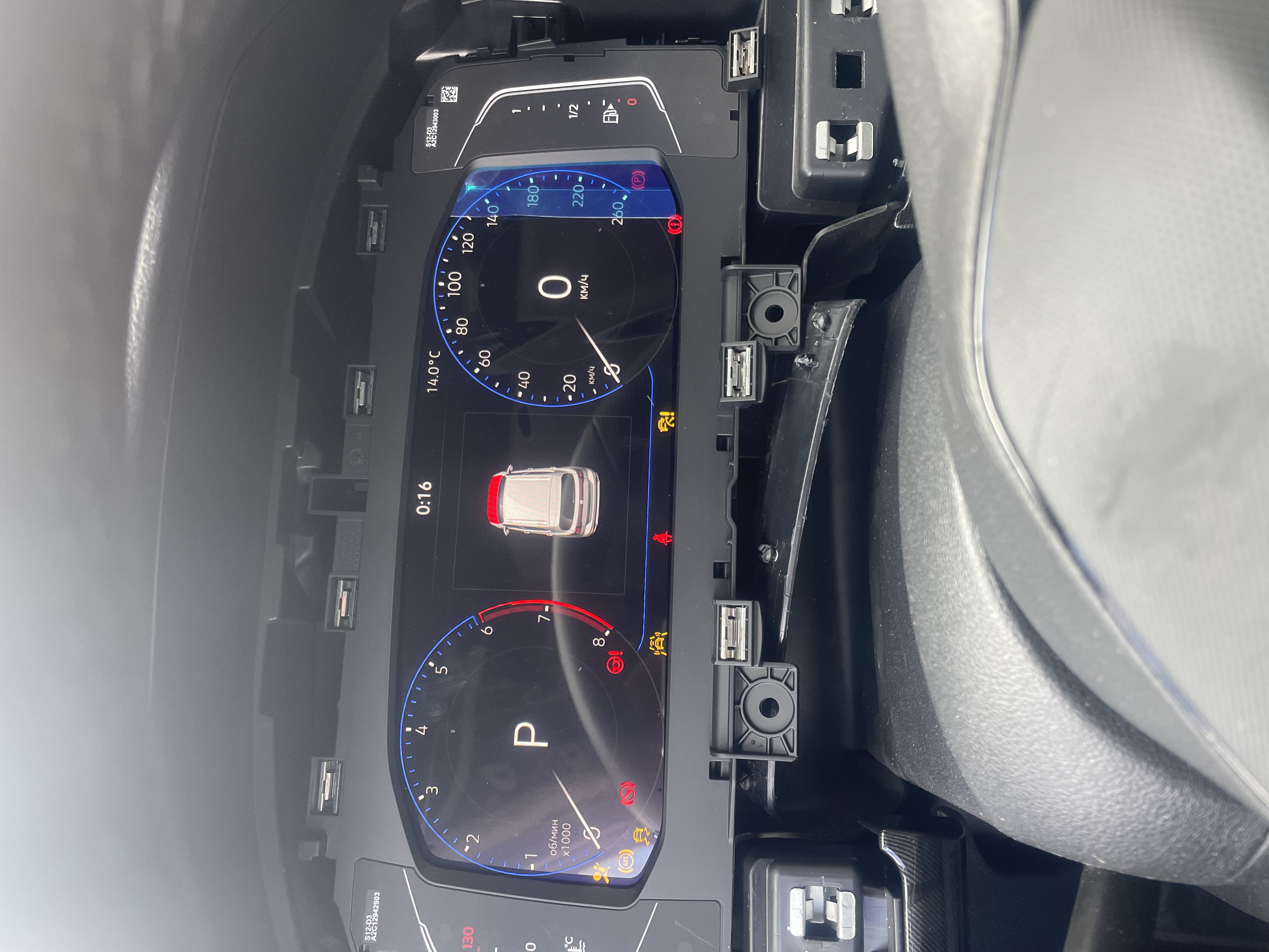

И,  конечно,  примерил и новый девайс.( Во избежания проблем - зажигание не включать!)
Теперь необходимо «срисовать» данные (кодировку с пробегом) с «циклопа»,  а затем установить  новую AID и  онлайн удаленно  прописать, повести необходимые адаптации и настройки  , договорившись с MaxQfz по времени.

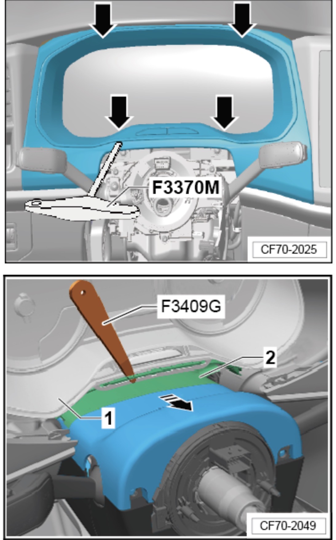

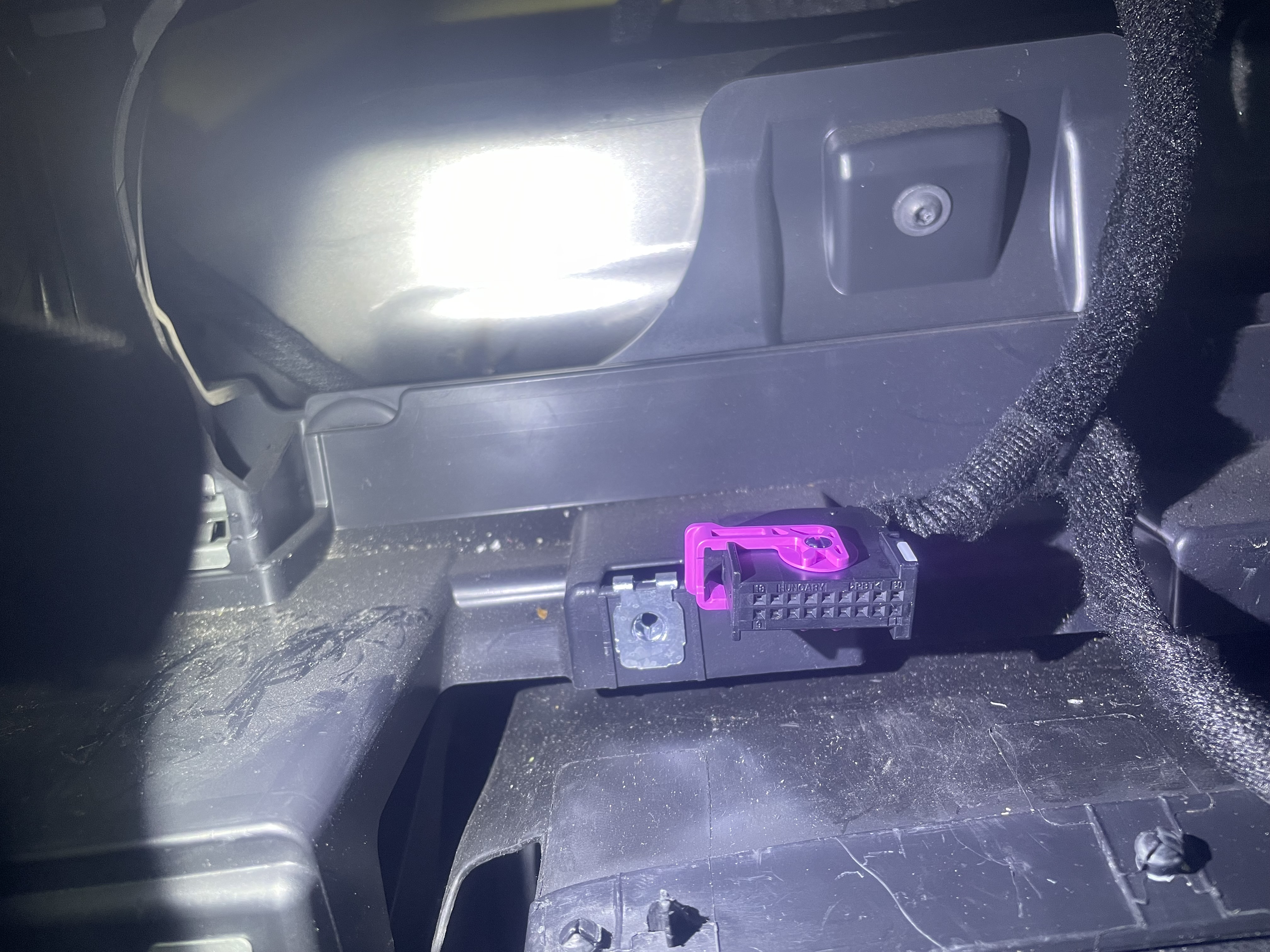

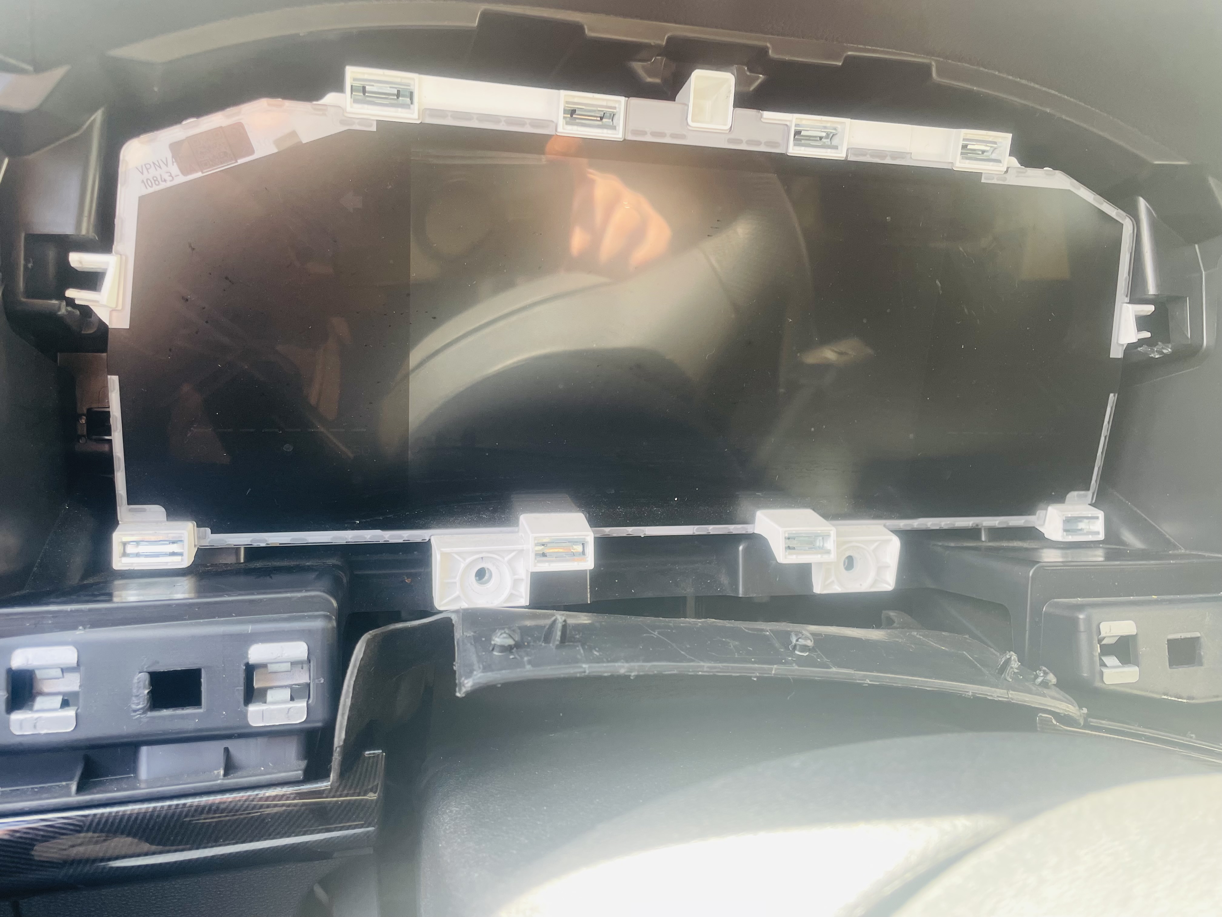

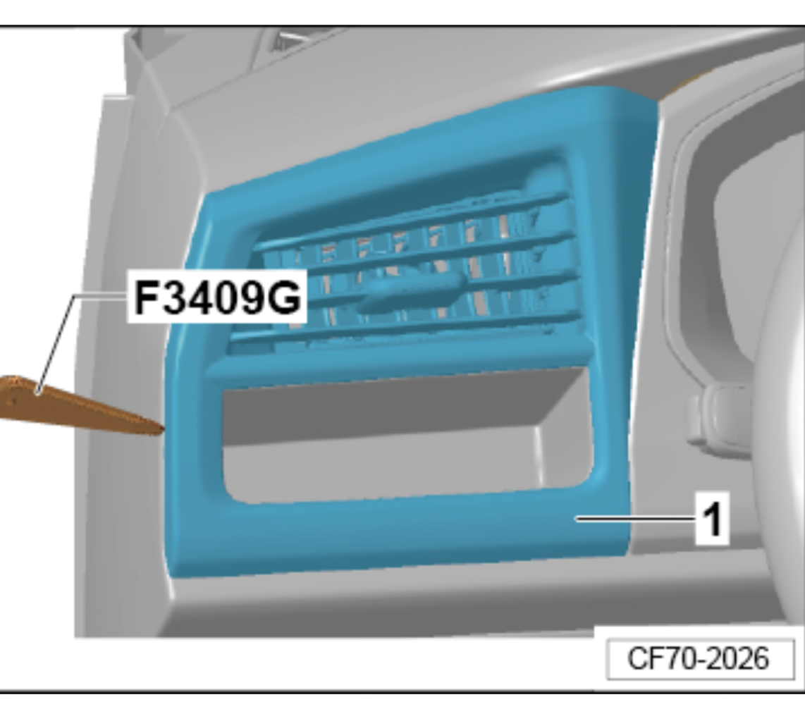

Приборка держаться на двух Torx20 и 4х защелках , которые достаточно сильно держат  штатную панель в посадочном месте .
Выдернул ее , опустив рулевую колонку максимально в низ  , подцепляя с низу и с двух сторон по очередно большим,  изогнутым на конце «дугой» , оранжевым сьемником из известного обязательного набора вагодрочера ( он даже обломился от прилагаемого усилия) Одновременно,  необходимо покачивания , для выщелкивания защелок из клипс внутри торпедо.
Потом отстегнул фишку и разобрал. Провода Can Ethernet вставил в 4 и 5 Pin разьема АID , а в зеленую фишку Квадлока в 1и2 Pin ( фишка была приобретена дополнительно уже давно, вместе с пинами)
https://upforme.ru/uploads/001c/53/c5/9/t842835.png
https://upforme.ru/uploads/001c/53/c5/9/t319200.png
https://upforme.ru/uploads/001c/53/c5/9/t225480.jpg
https://upforme.ru/uploads/001c/53/c5/9/t466394.jpg
https://upforme.ru/uploads/001c/53/c5/9/t448313.jpg
https://upforme.ru/uploads/001c/53/c5/9/t862097.jpg
https://upforme.ru/uploads/001c/53/c5/9/t648720.jpg
https://upforme.ru/uploads/001c/53/c5/9/t294083.jpg
[url=https://upforme.ru/uploads/001c/53/c5/9/472343.jpg]https://upforme.ru/uploads/001c/53/c5/9/t472343.jpg
https://upforme.ru/uploads/001c/53/c5/9/t417089.jpg

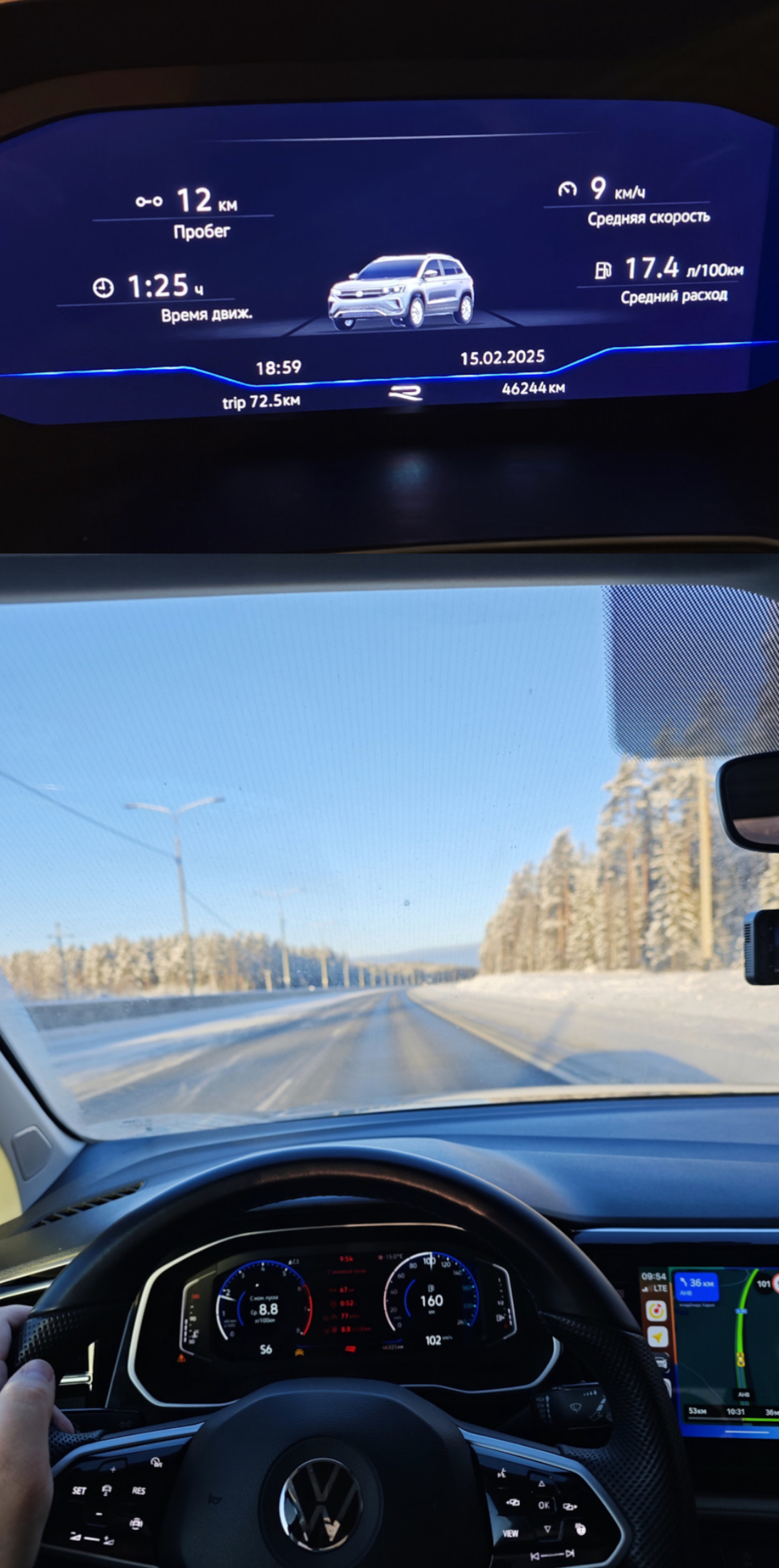

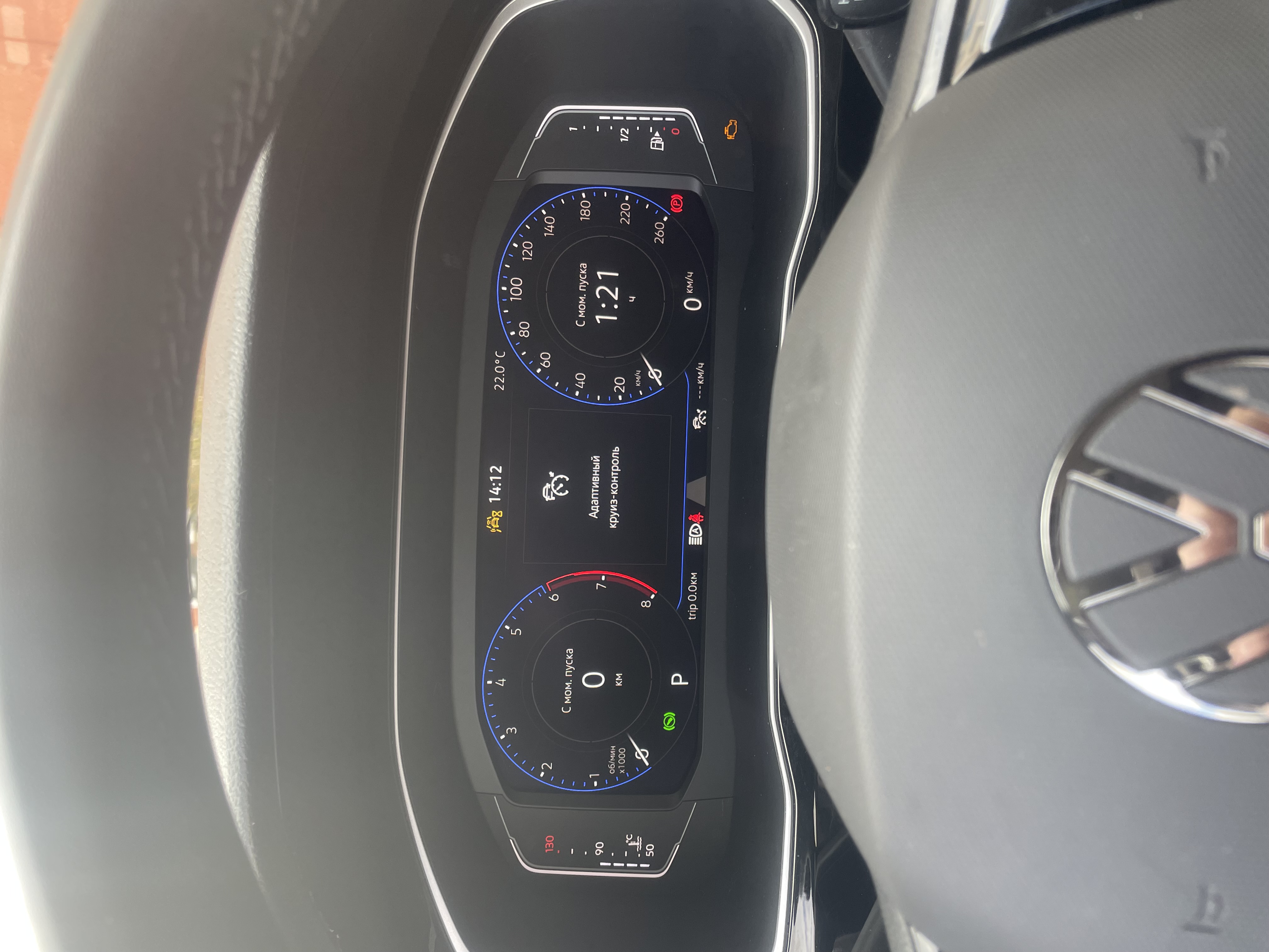

И так.
Сразу скажу, что при замене штатной приборки на AID , рекомендуется обращаться к квалифицированным специалистам имеющим опыт , чтобы избежать ошибок и обеспечить правильную работу всех функций. Для адаптации панели требуется  использование диагностического оборудования (например, кабеля VAS 6154A) и программного обеспечения (Odis Service, Odis Engineering). Также,  специалист устанавливает свою прогу для входа на сервер Volkswagen, для снятия защиты и прописки ключей автомобиля.
Процесс в целом состоит из следующих этапов:

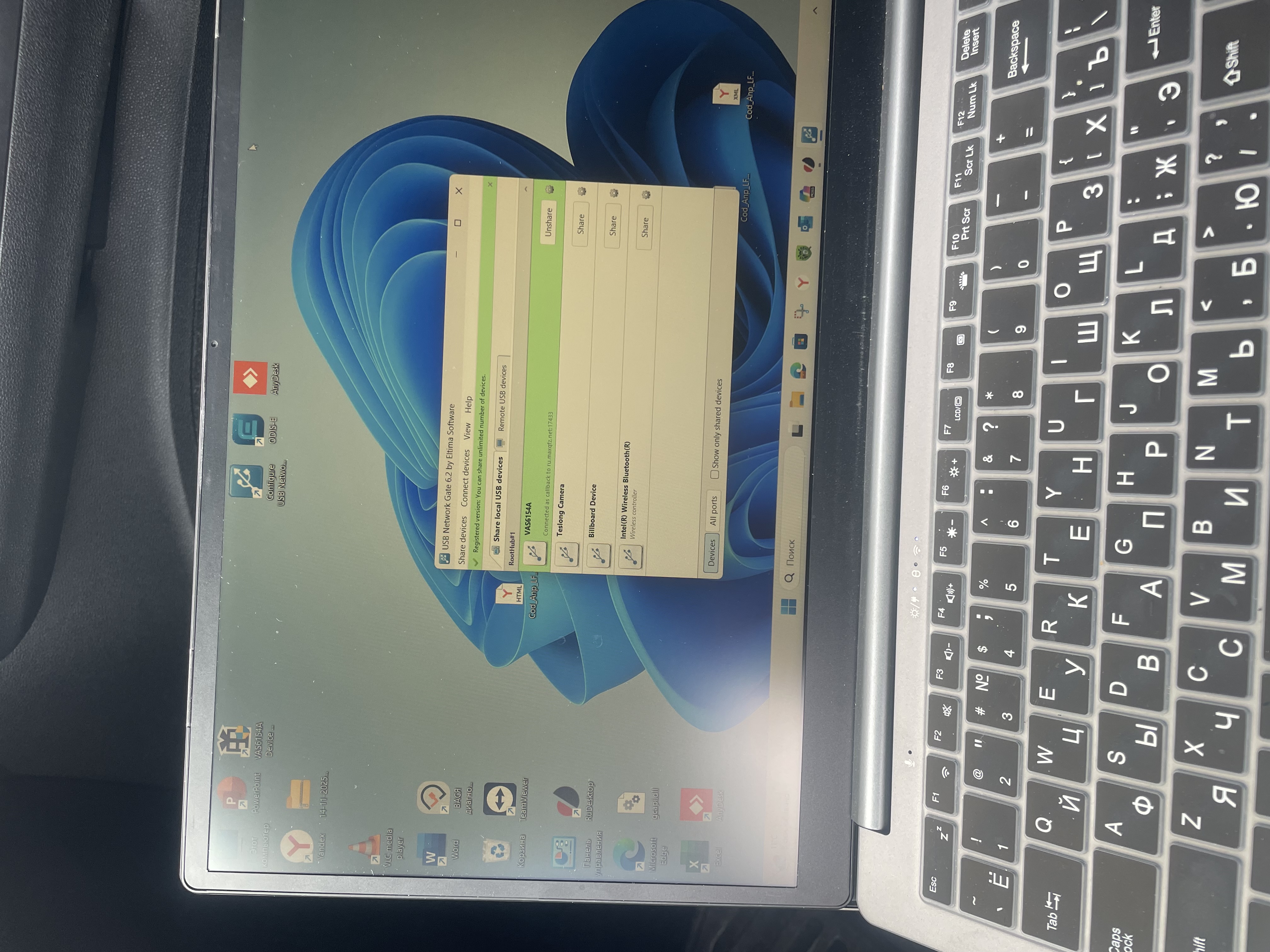

1. Я снял облицовки панели , подключил VAS к автомобилю и ноуту. Специалист подключился удаленно;
2. Спец сделал резервную копию, записал текущий пробег со штатной приборки ( зажигание включено)
3. По его команде , подключил новую приборную панель, не защелкивая её . ( зажигание включено)
4. Снял защиту компонентов через Odis Service.
5. Провел адаптацию иммобилайзера для двух ключей. Я , по его команде, подносил ключи к области считывания на рулевой колонке .

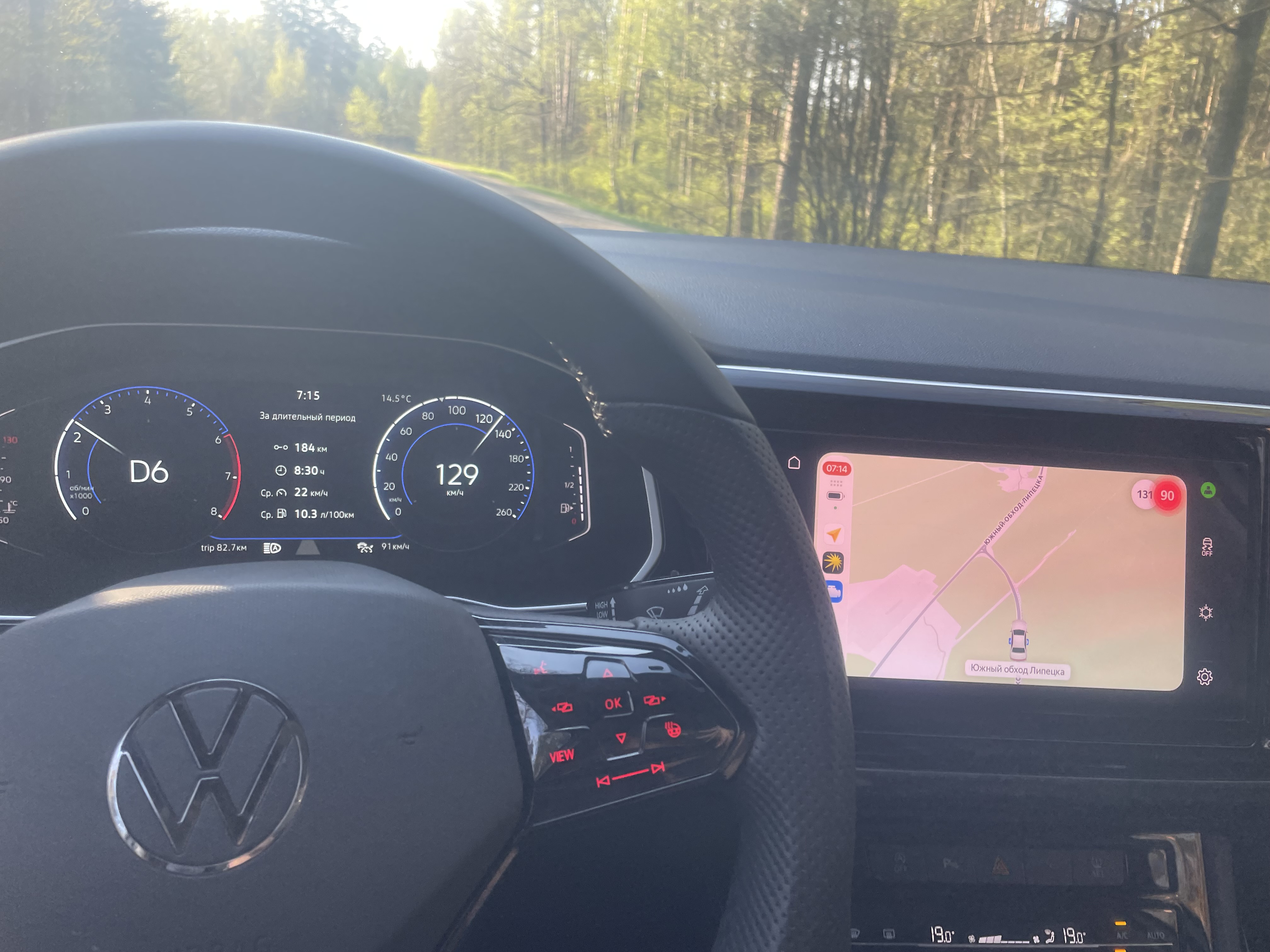

6.  Восстановил пробег, адаптации и кодировки. Часть настроек восстанавливается  автоматически, но некоторые вводил он вручную. В частности максимальную длину окружности шины , чтобы разница в показаниях реальной скорости и спидометра были минимальна. В случае с приборкой от VW Polo / T Cross - она устанавливается в 2061мм. (Что соответствует размерности 205/55 R17).
Это значит , что при реальной скорости в 100км/ч приборка будет показывать 96-97 км/ч , а при скорости показании спидометра 120 км/ч - скорость реальная 125 км/ч. Это надо будет иметь ввиду при эксплуатации.

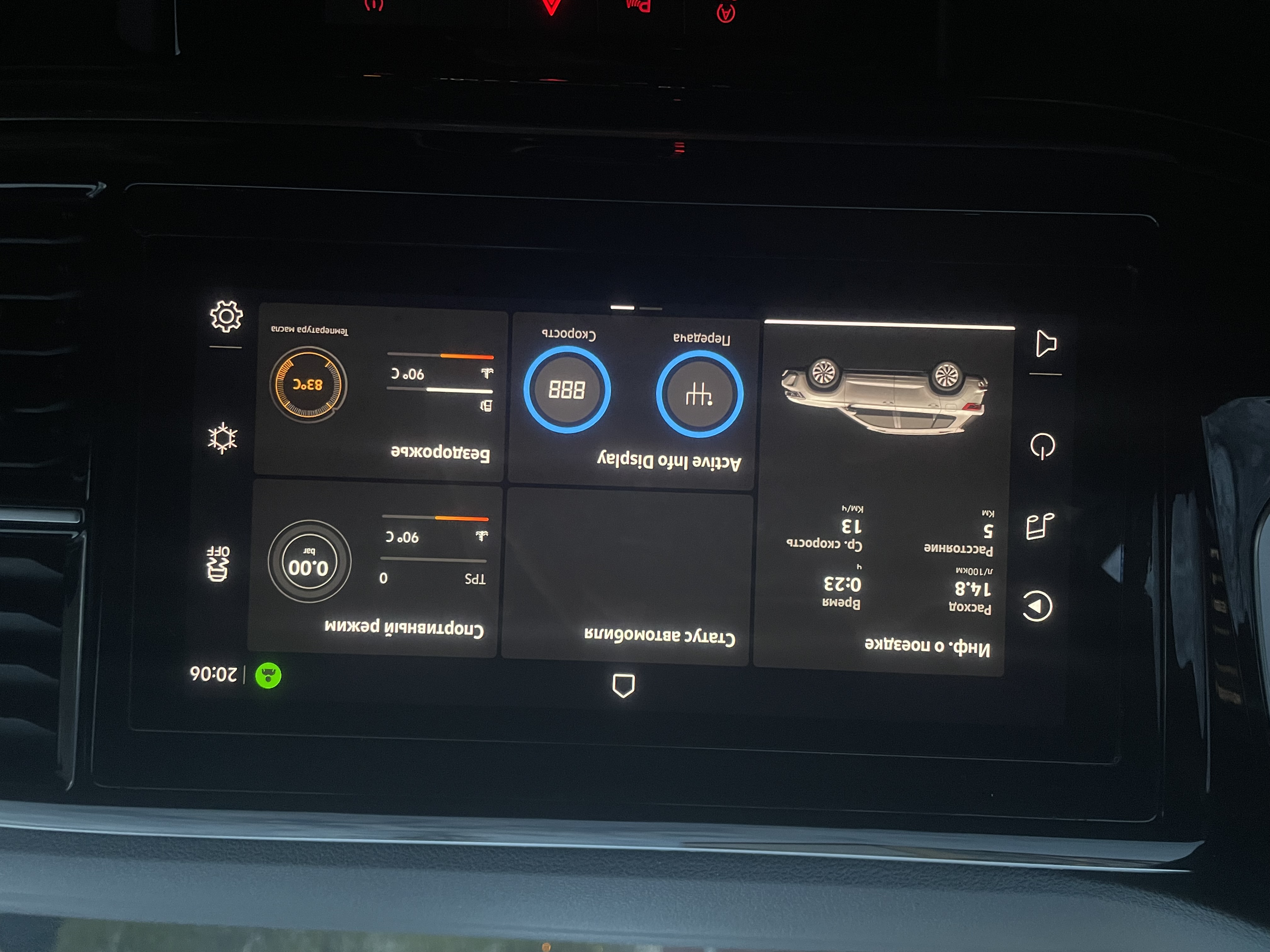

7. Также, выполнил определенные настройки в MIB Regio , чтобы появилось управление профилями AID. Набор небогатый - но и то хорошо.
  Спасибо  MaxQfz за помощь!

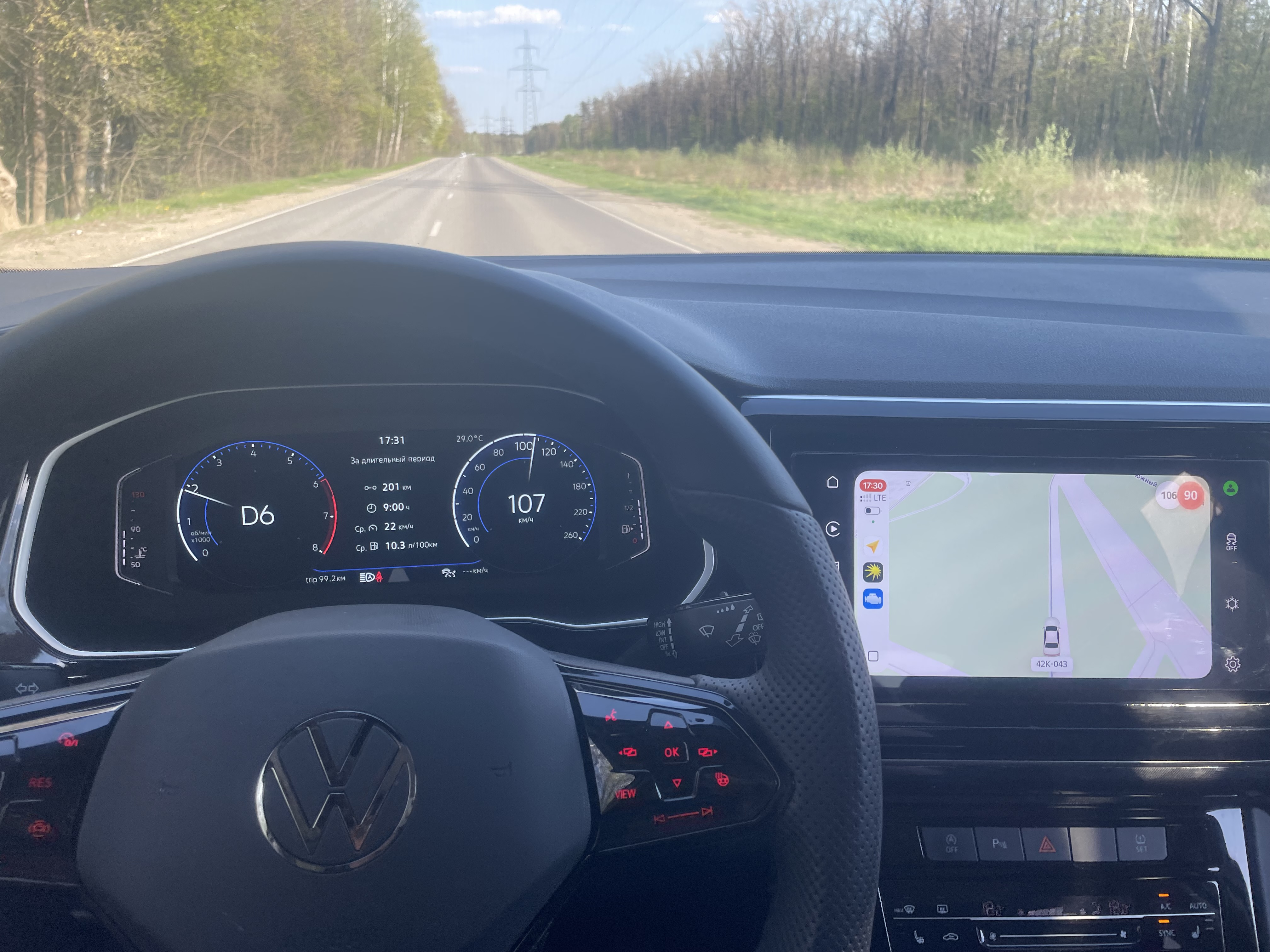

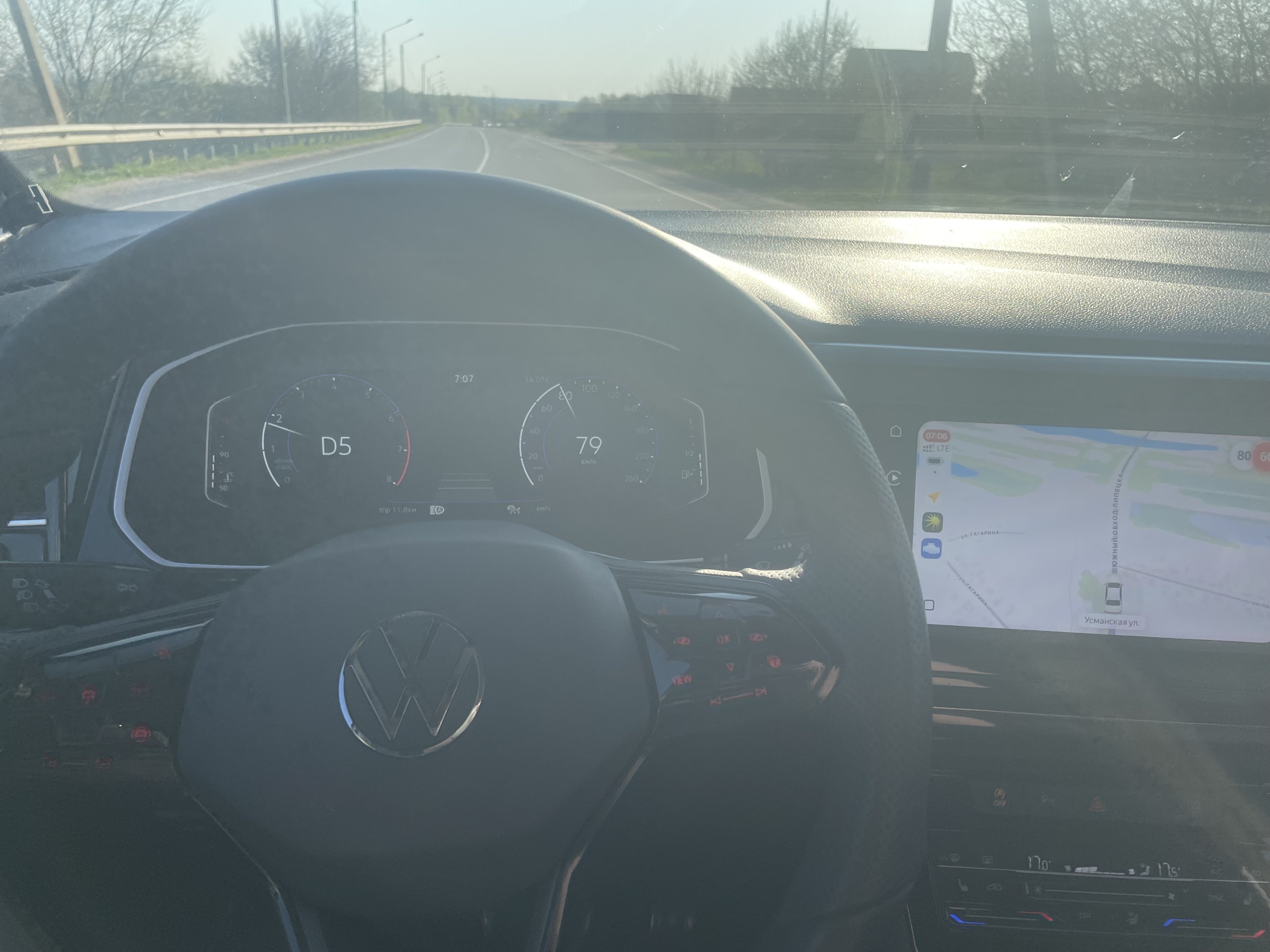

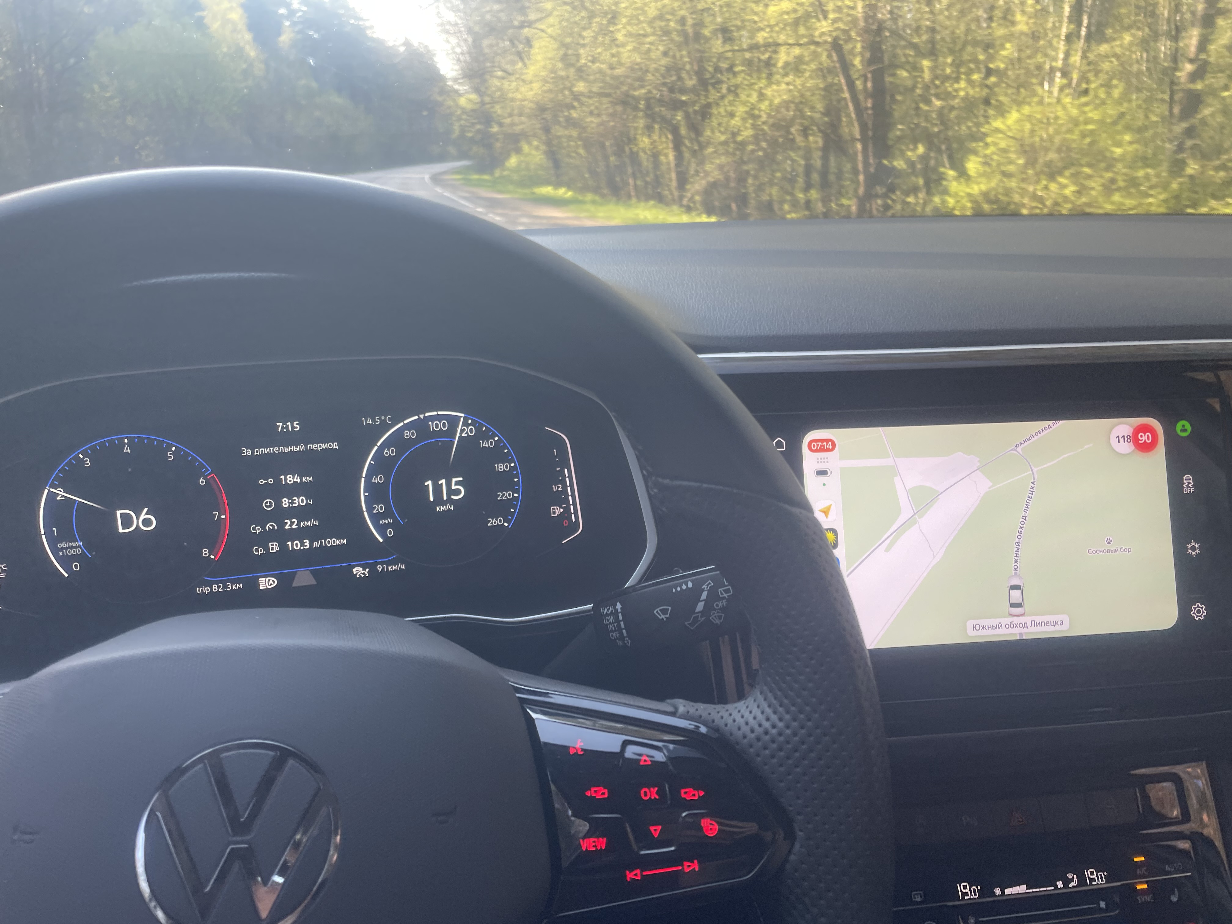

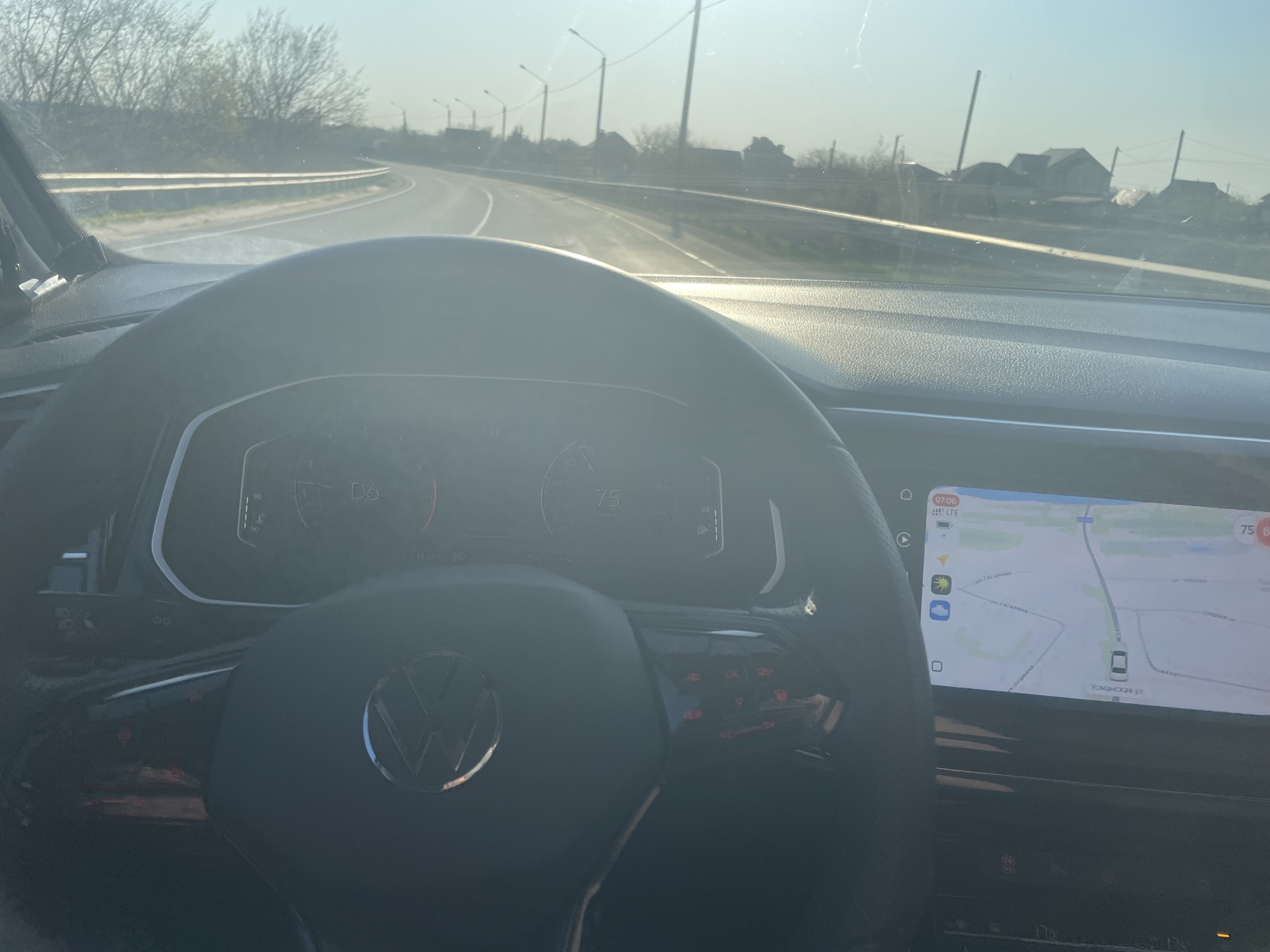

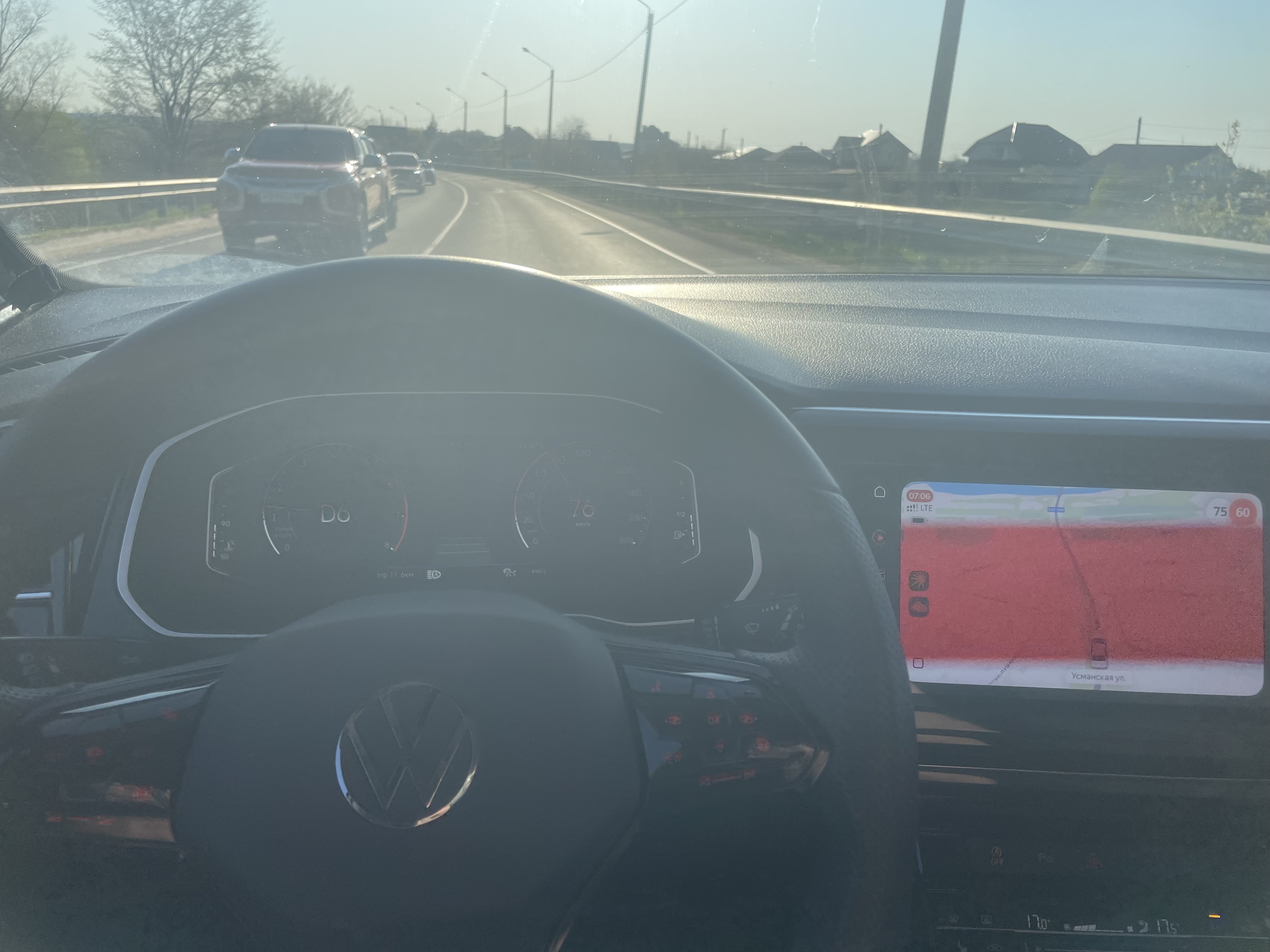

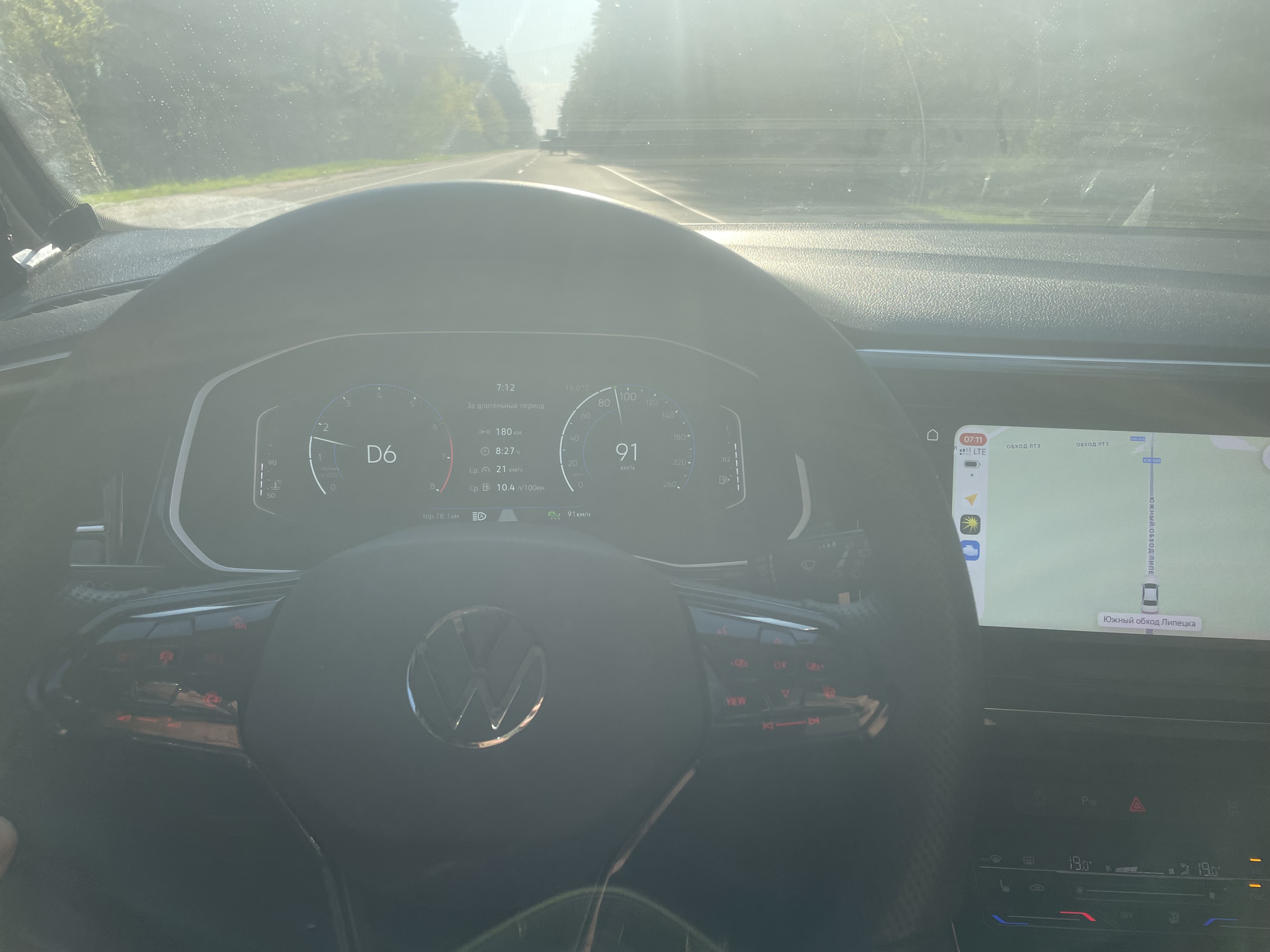

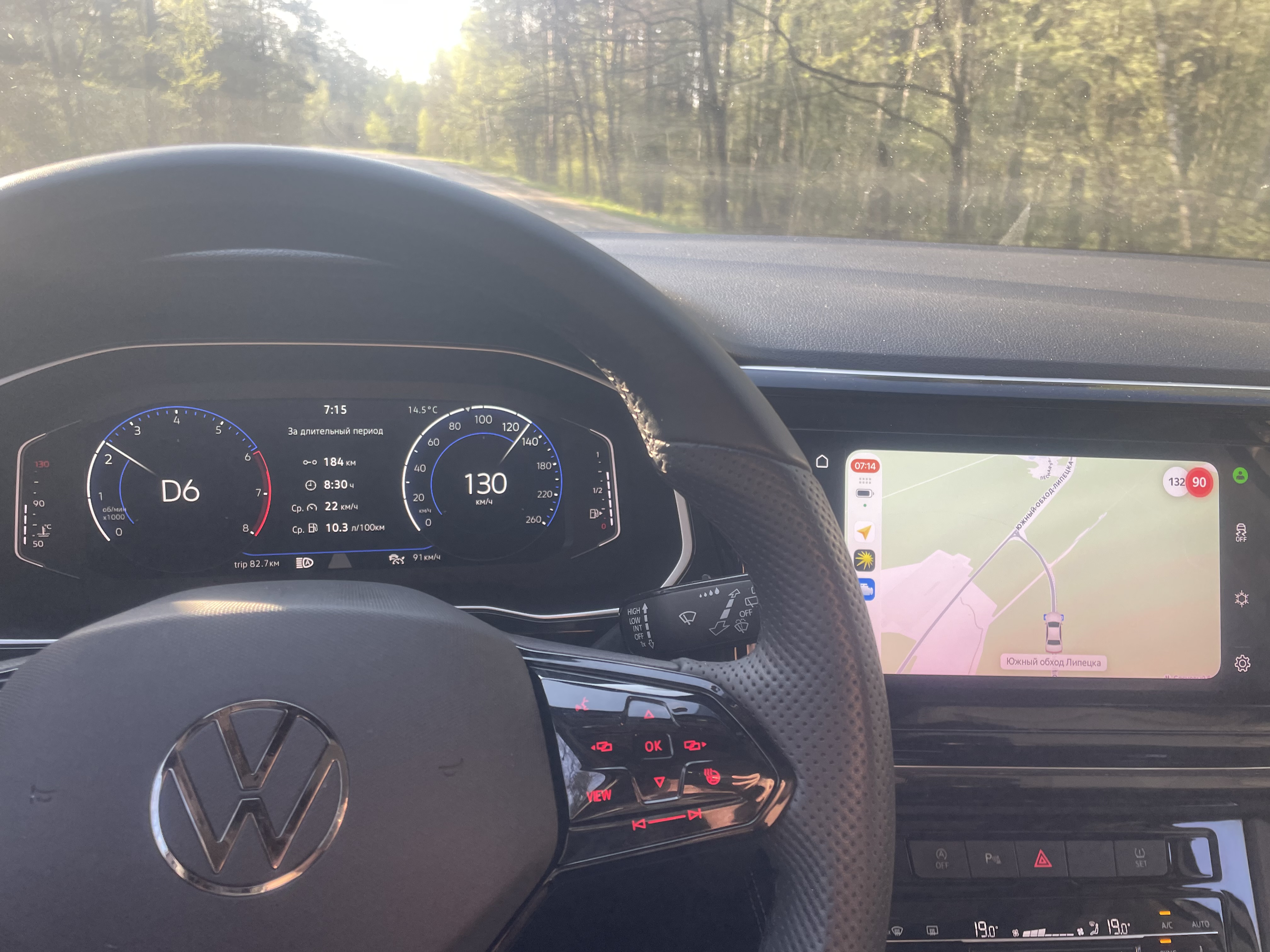

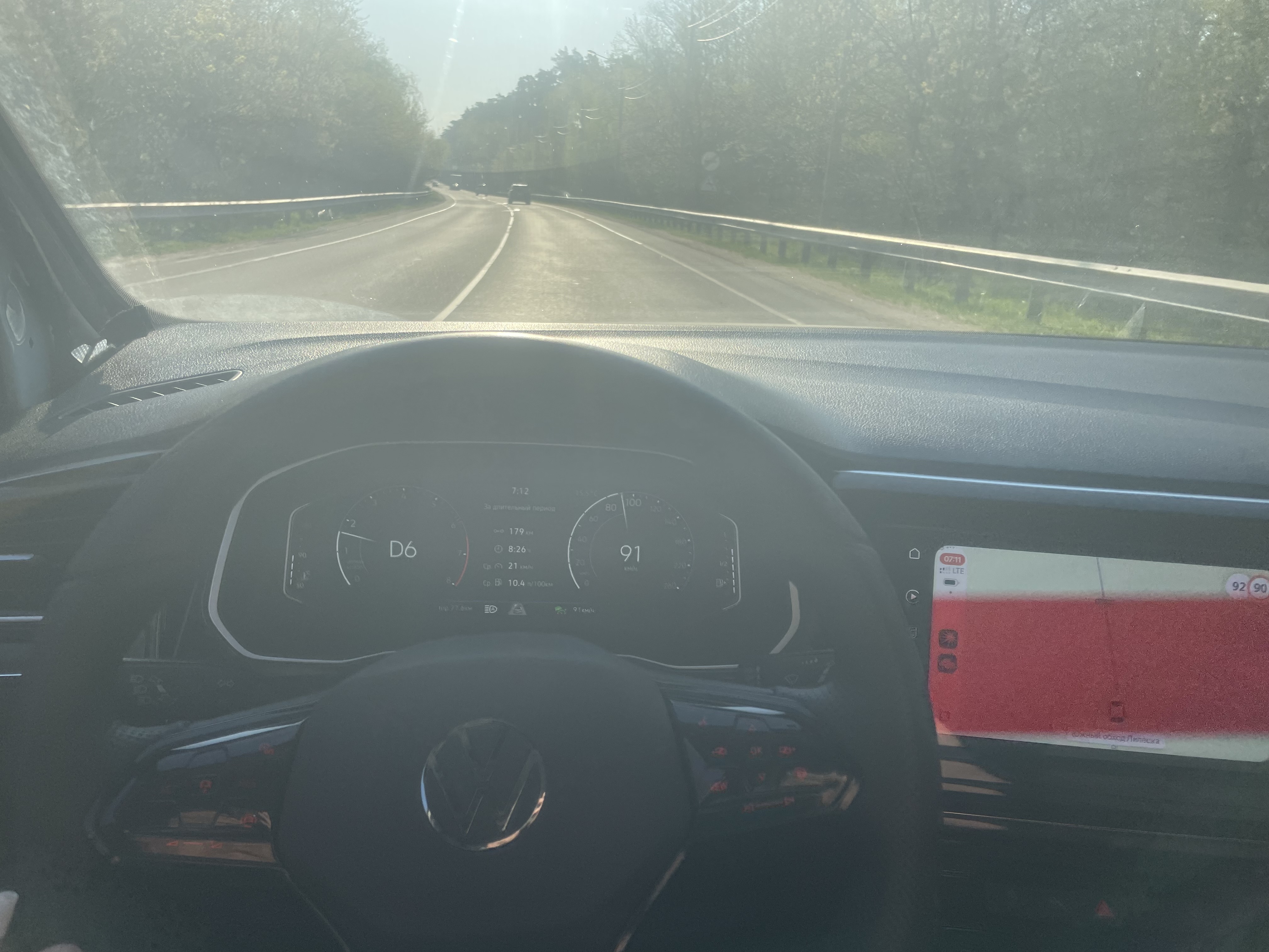

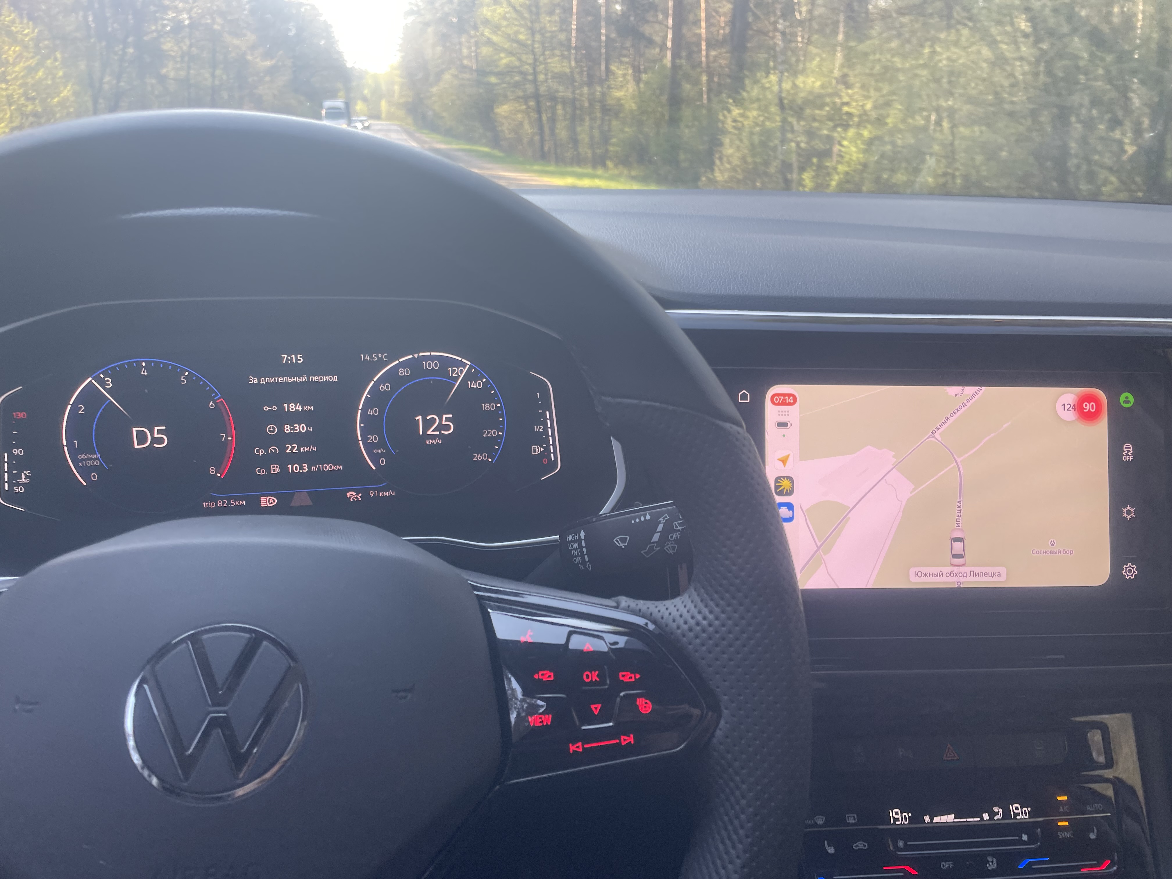

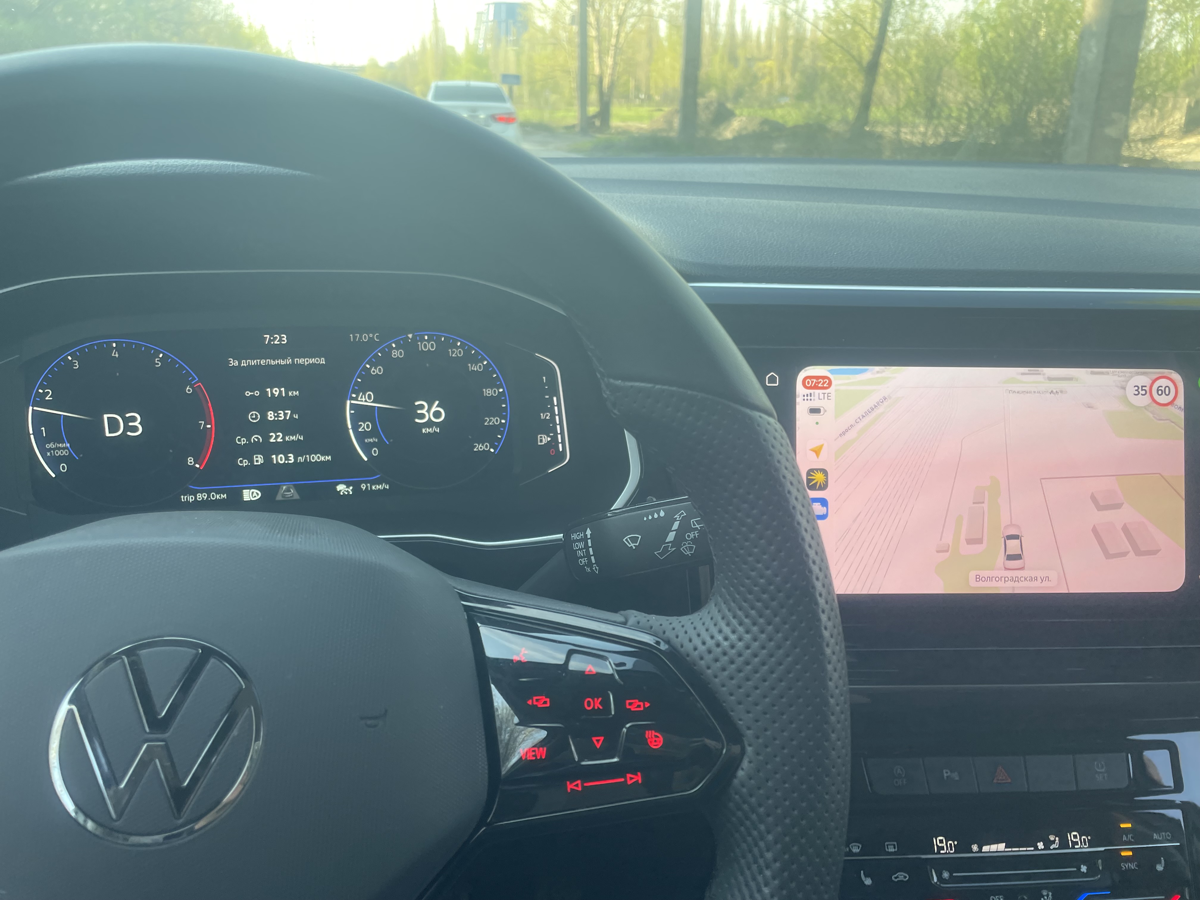

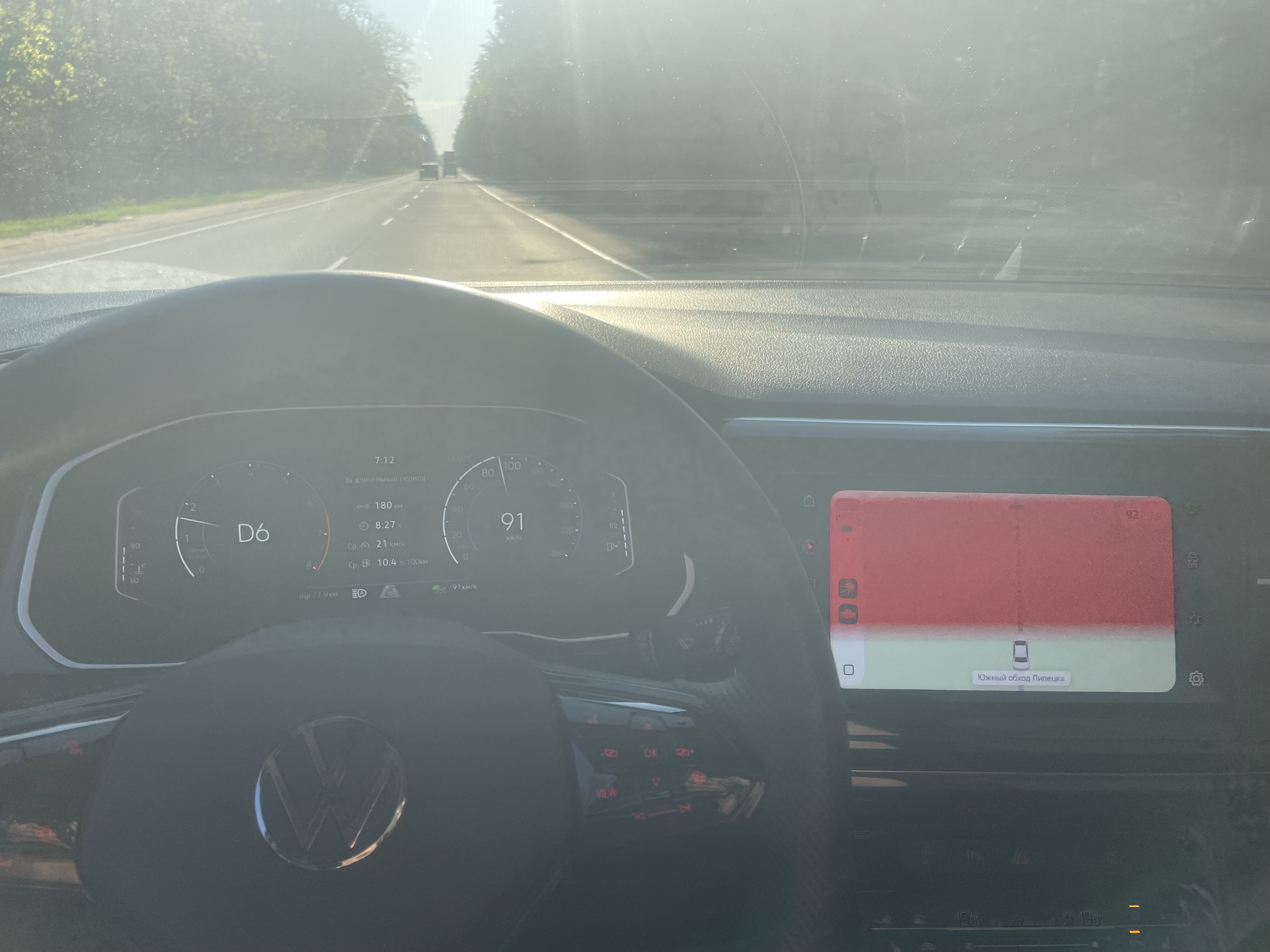

Фото замеров разницы показаний между GPS и AID :
https://upforme.ru/uploads/001c/53/c5/9/t895515.jpg
https://upforme.ru/uploads/001c/53/c5/9/t528876.jpg
https://upforme.ru/uploads/001c/53/c5/9/t863757.jpg
https://upforme.ru/uploads/001c/53/c5/9/t628388.jpg
https://upforme.ru/uploads/001c/53/c5/9/t148443.jpg
https://upforme.ru/uploads/001c/53/c5/9/t842020.jpg
https://upforme.ru/uploads/001c/53/c5/9/t873959.jpg
https://upforme.ru/uploads/001c/53/c5/9/t45013.jpg
https://upforme.ru/uploads/001c/53/c5/9/t848325.jpg
https://upforme.ru/uploads/001c/53/c5/9/t551680.jpg
https://upforme.ru/uploads/001c/53/c5/9/t806097.jpg
https://upforme.ru/uploads/001c/53/c5/9/t941425.jpg
https://upforme.ru/uploads/001c/53/c5/9/t598138.jpg

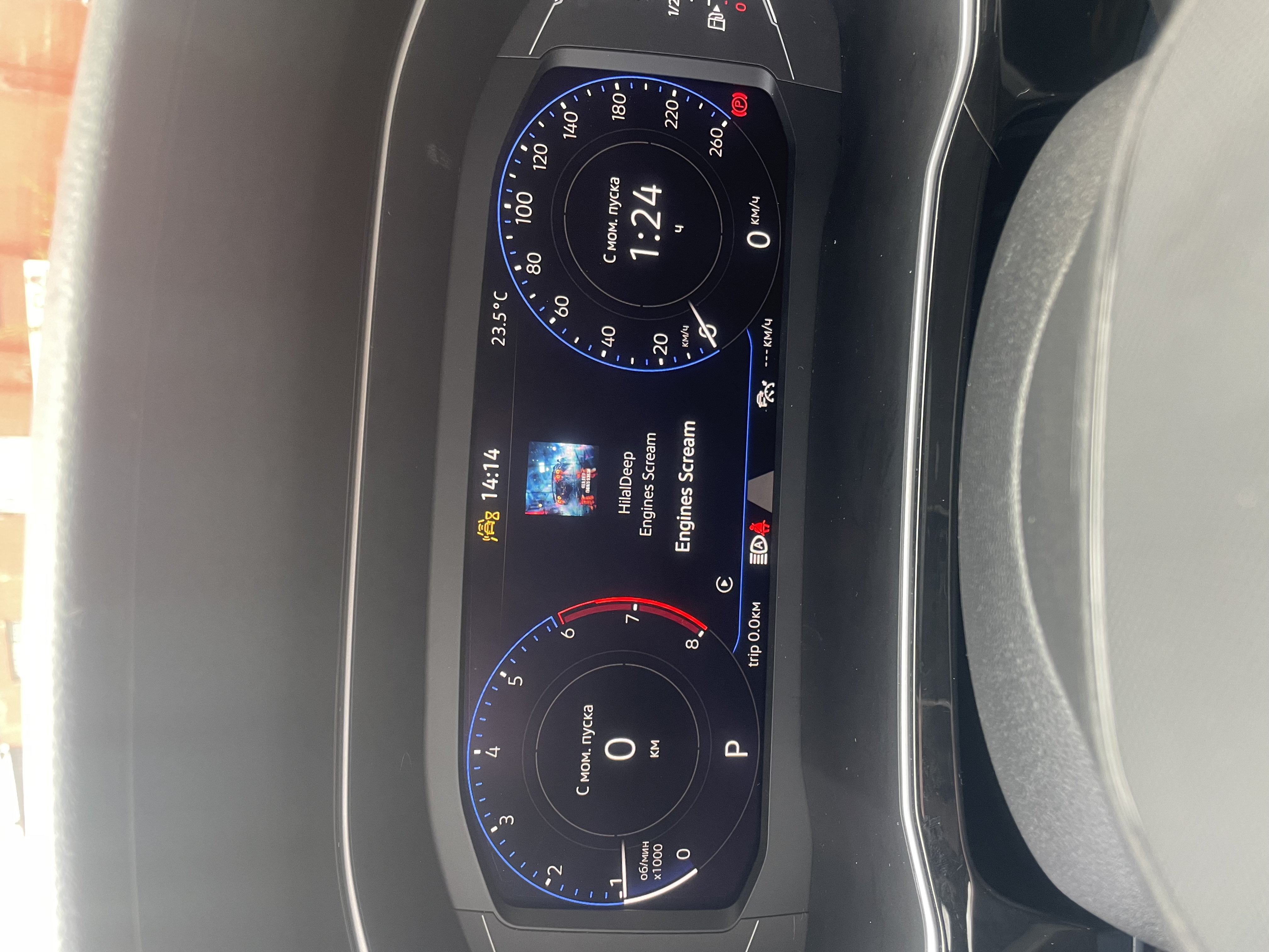

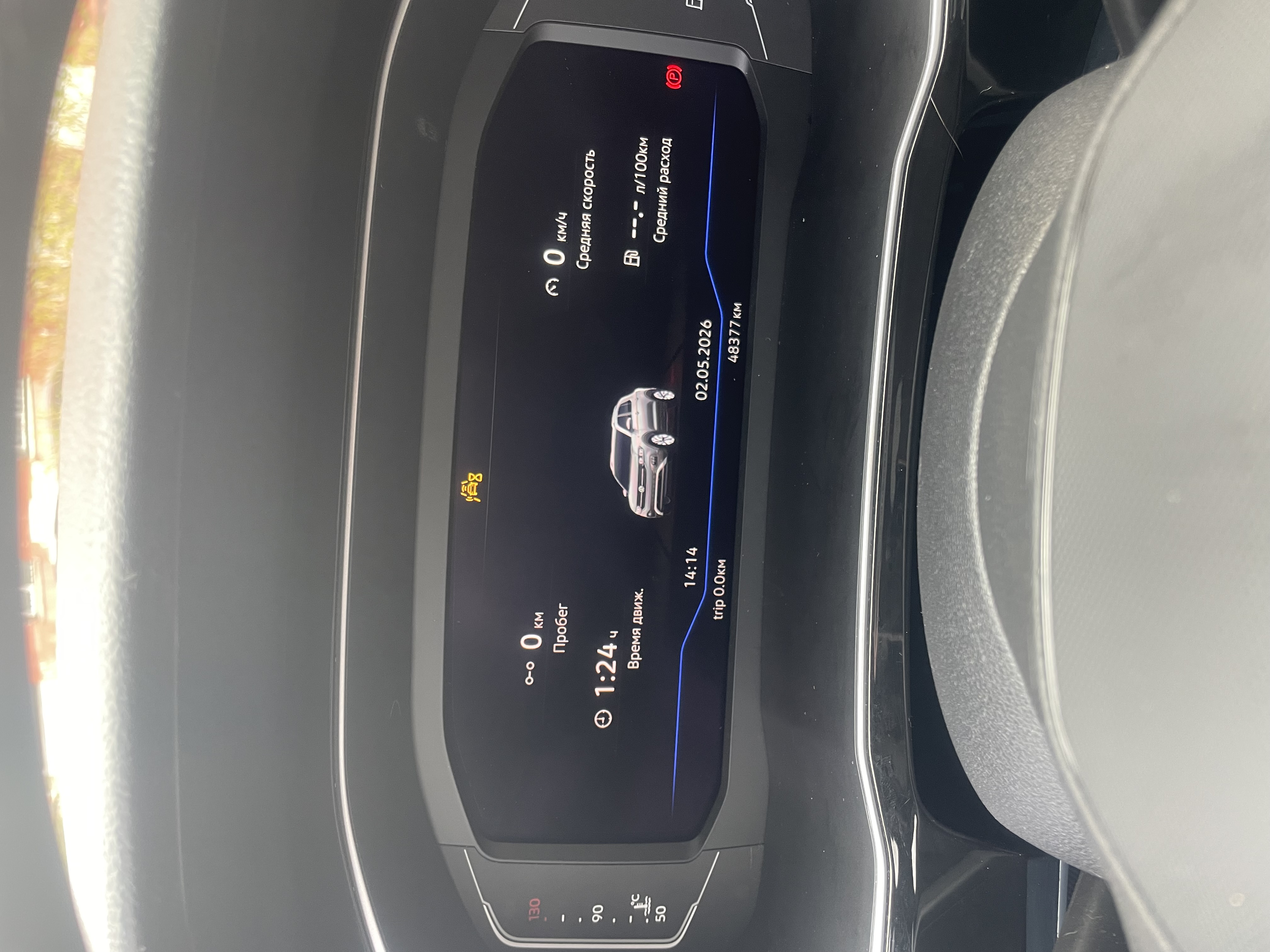

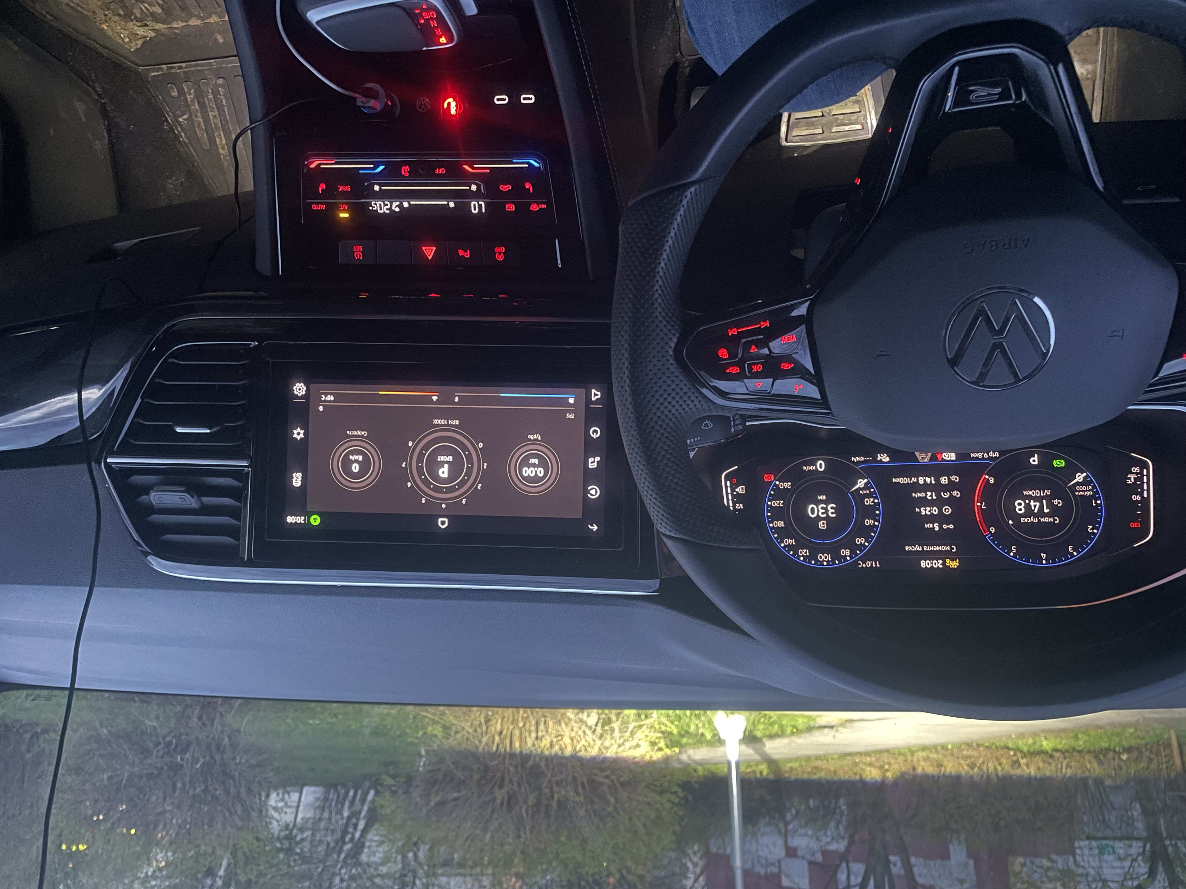

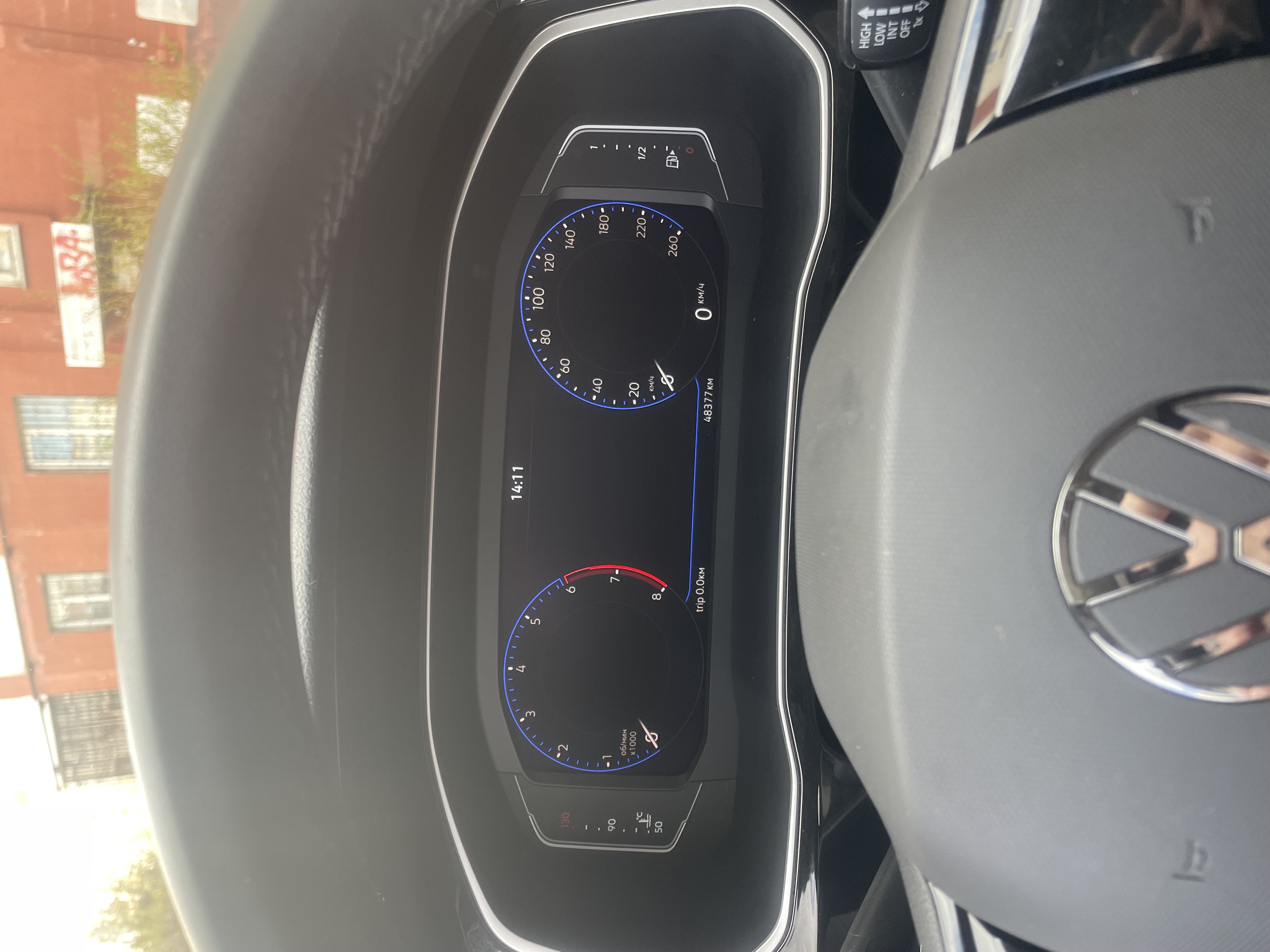

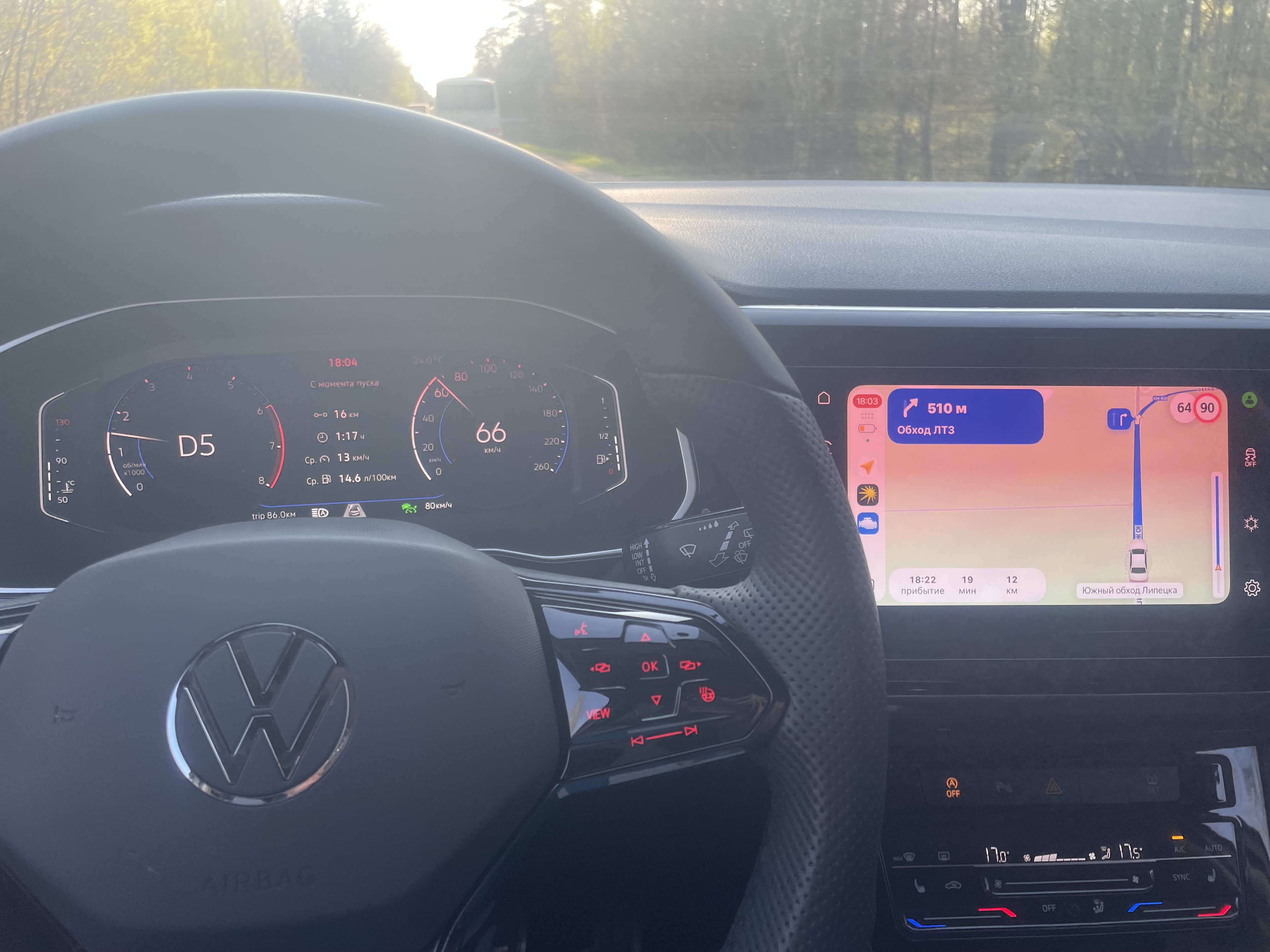

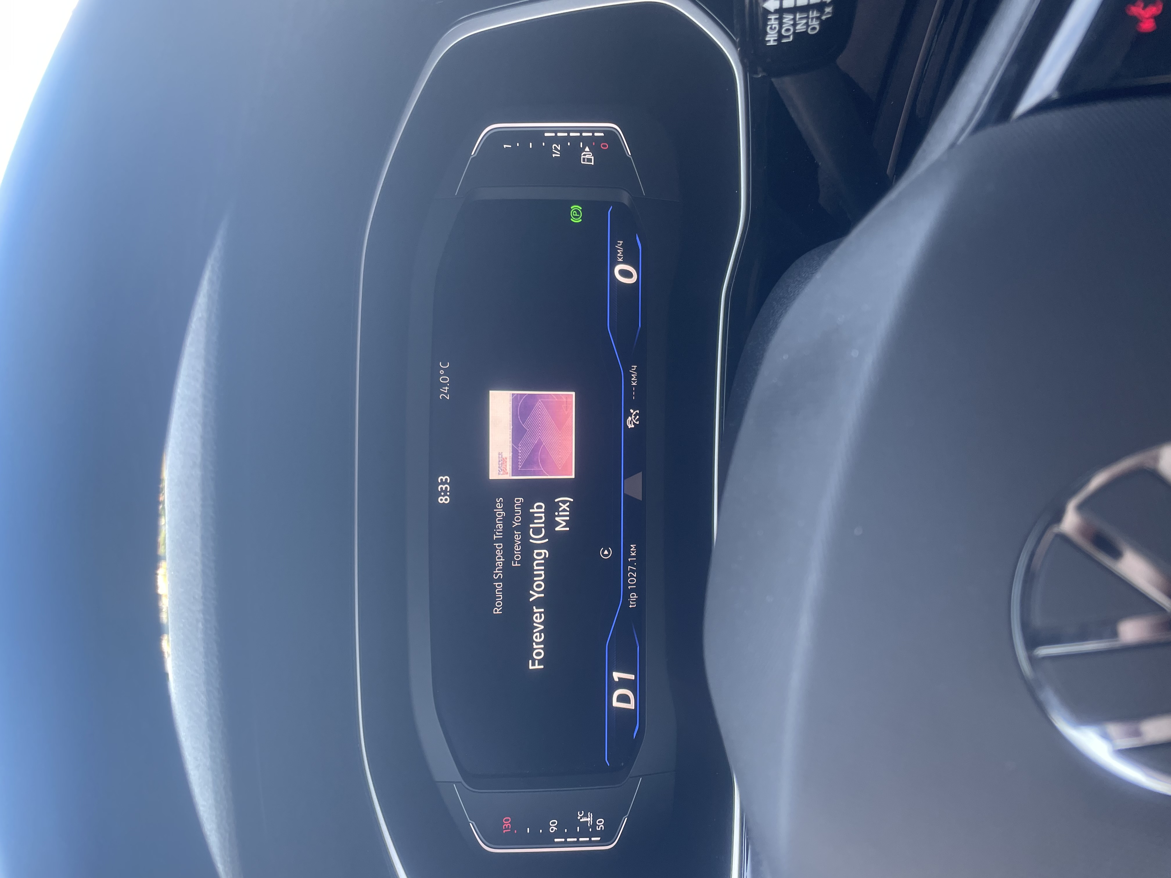

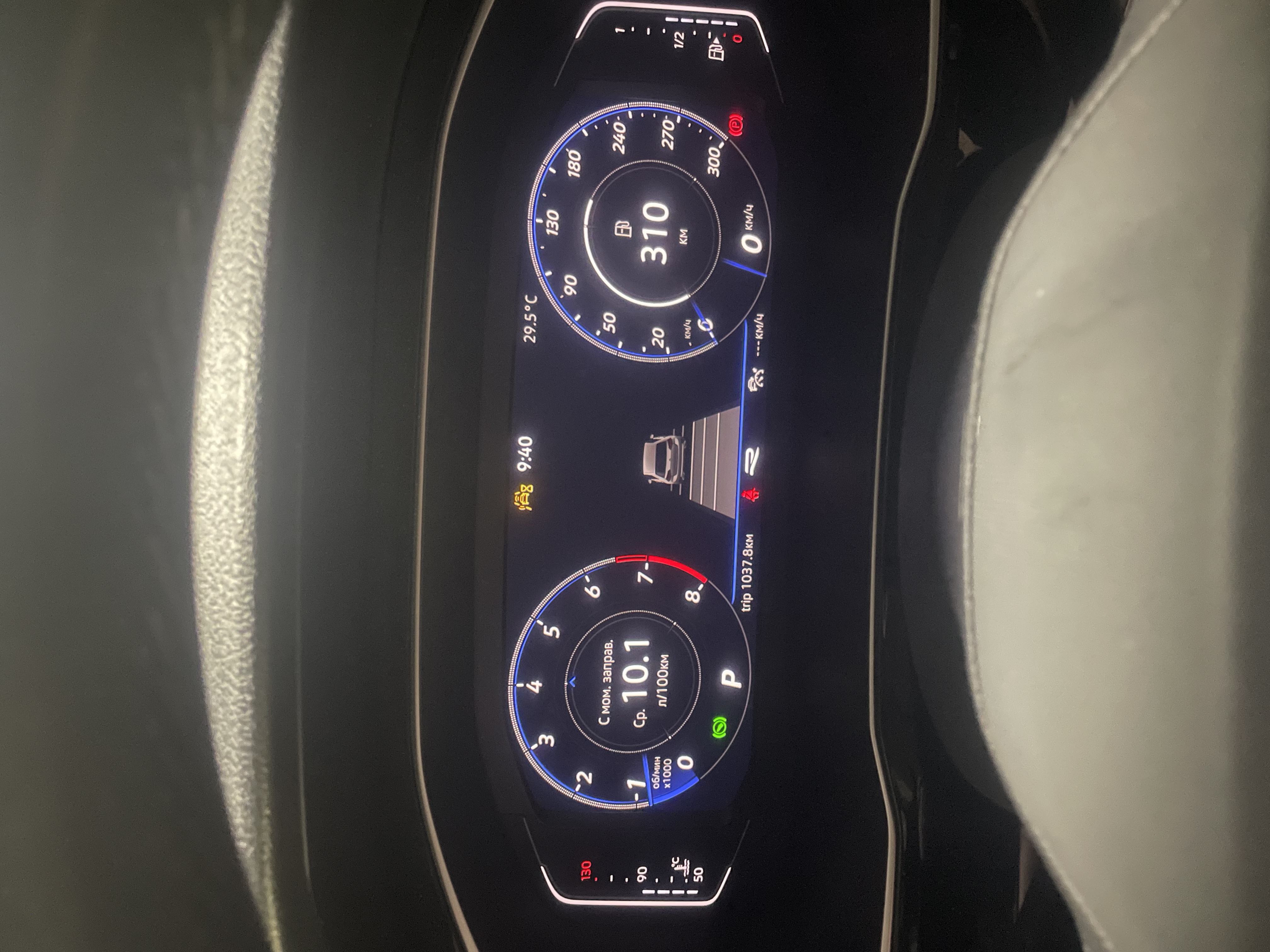

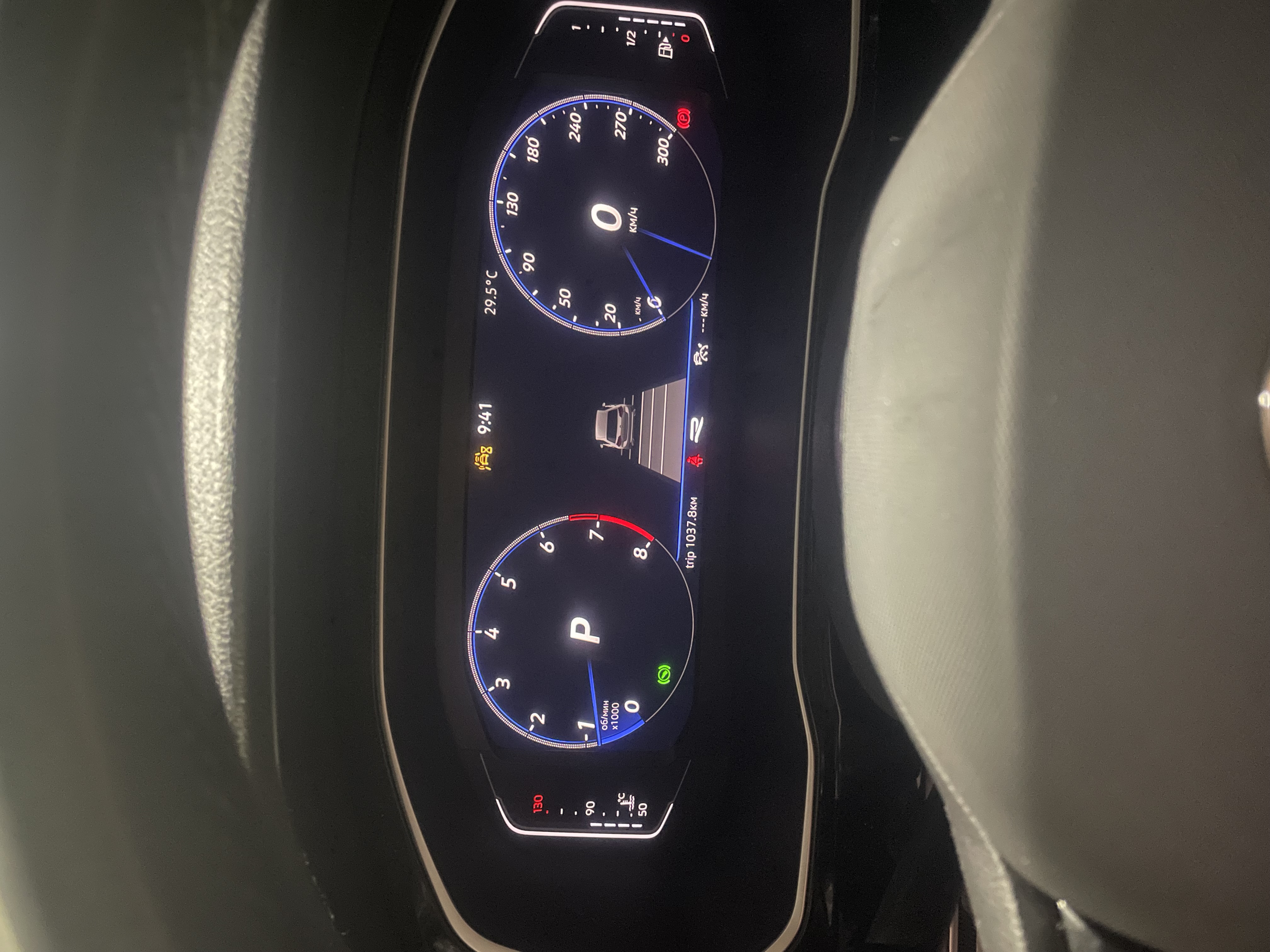

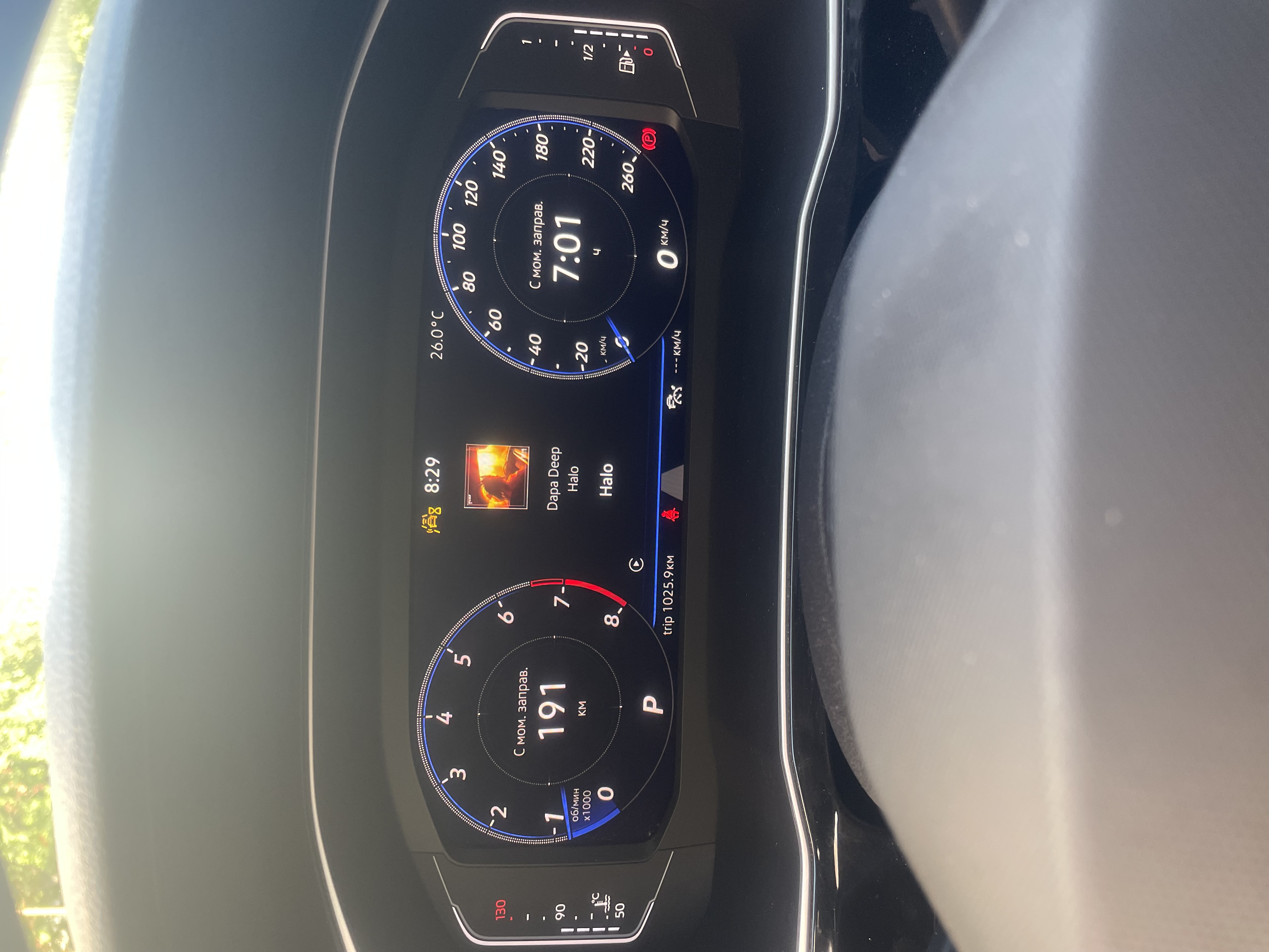

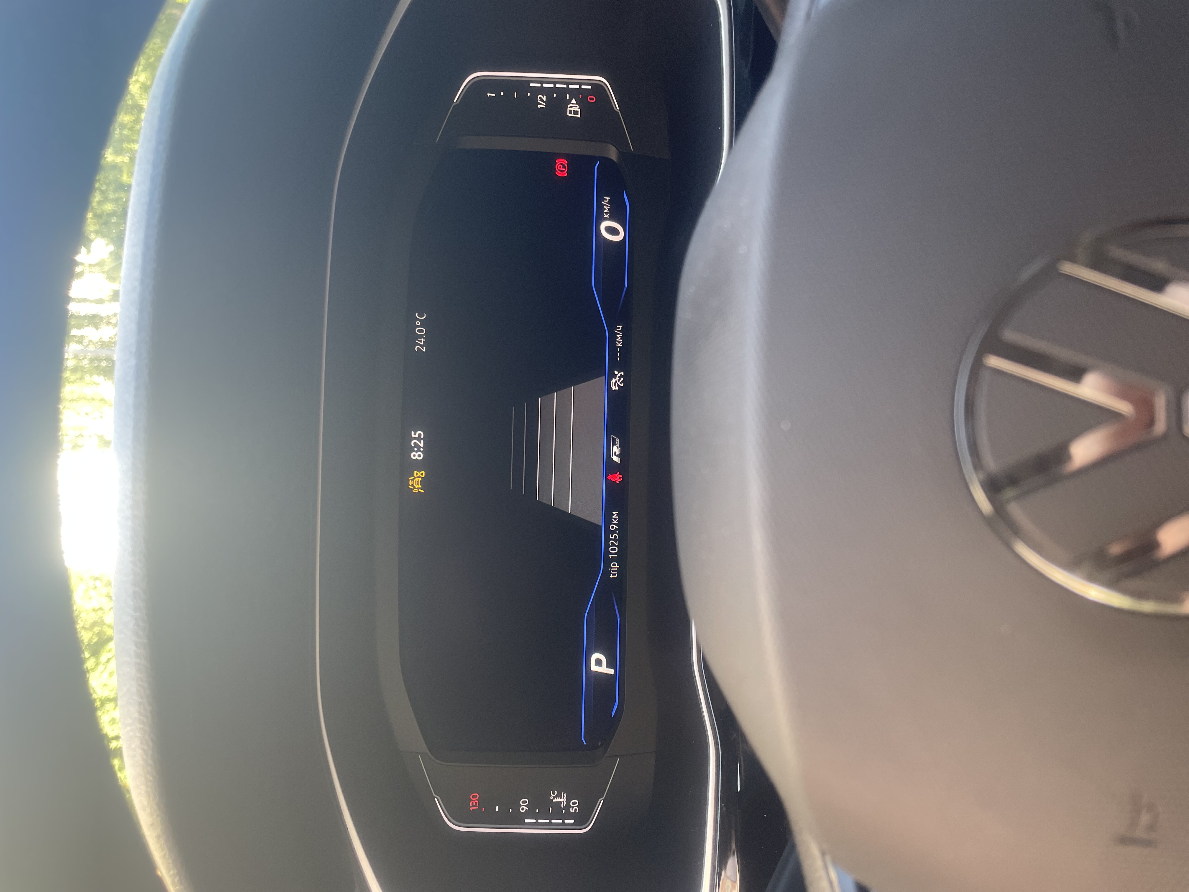

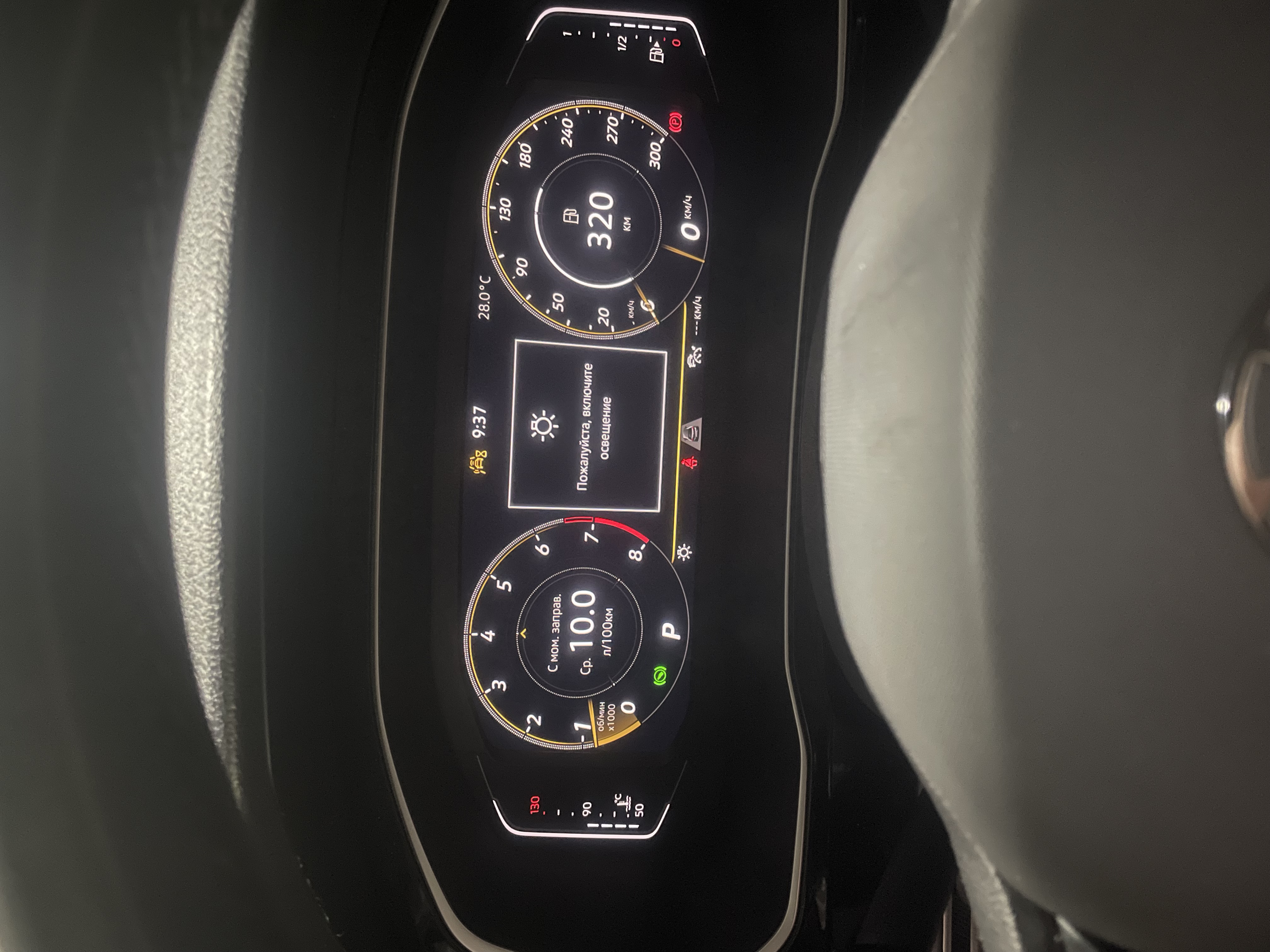

Покапался в настройках панели.
Установил типа спорт вариант спидометра  :D ( 300км/ч .. Варианты есть  280 , 260)
и ,поддерживая стилистику, вывел R- Logo ( как старого образца , так и нового)
https://upforme.ru/uploads/001c/53/c5/9/t23894.jpg
https://upforme.ru/uploads/001c/53/c5/9/t357041.jpg
https://upforme.ru/uploads/001c/53/c5/9/t867091.jpg
https://upforme.ru/uploads/001c/53/c5/9/t291137.jpg
https://upforme.ru/uploads/001c/53/c5/9/t94643.jpg
https://upforme.ru/uploads/001c/53/c5/9/t462959.jpg
https://upforme.ru/uploads/001c/53/c5/9/t334139.jpg
Вариантов, в плане изменения дизайна , прям не так и много ( однотипные) , но гораздо интересней,  чем было с «циклопом».
Тест стрелок , при включении зажигания, на данной приборке , не активируется. По крайней мере у меня не прошло)
