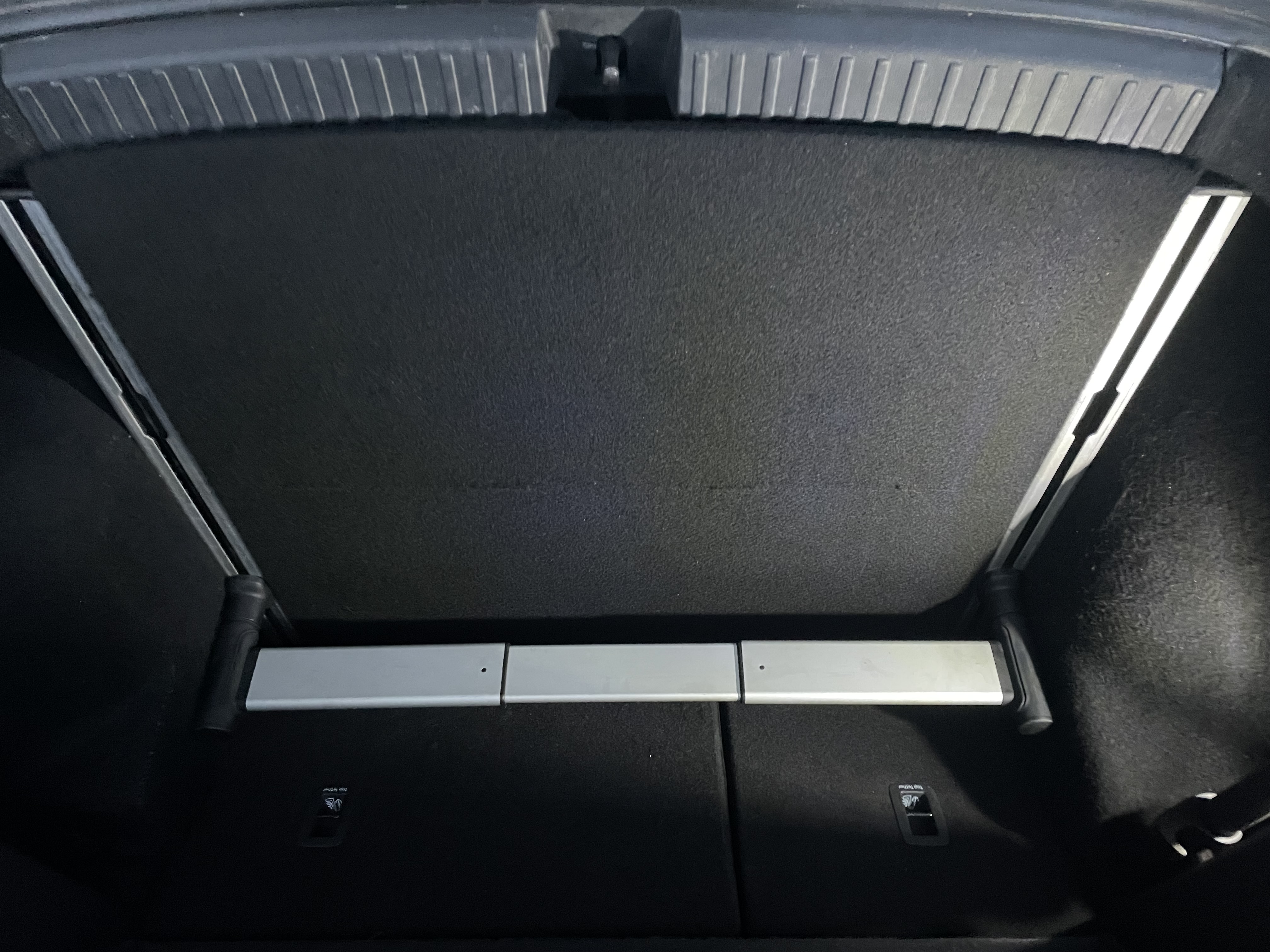

Установлена для организации трансформируемого  пространства в багажном отделении.
https://upforme.ru/uploads/001c/53/c5/9/t947853.jpg
Для внедрения, были переделаны продольные боковины фальш- пола и другие эго элементы, без изменения конструктива и функционала. Крышку пришлось уменьшить по ширине и заново обклеить карпетом лицевую часть

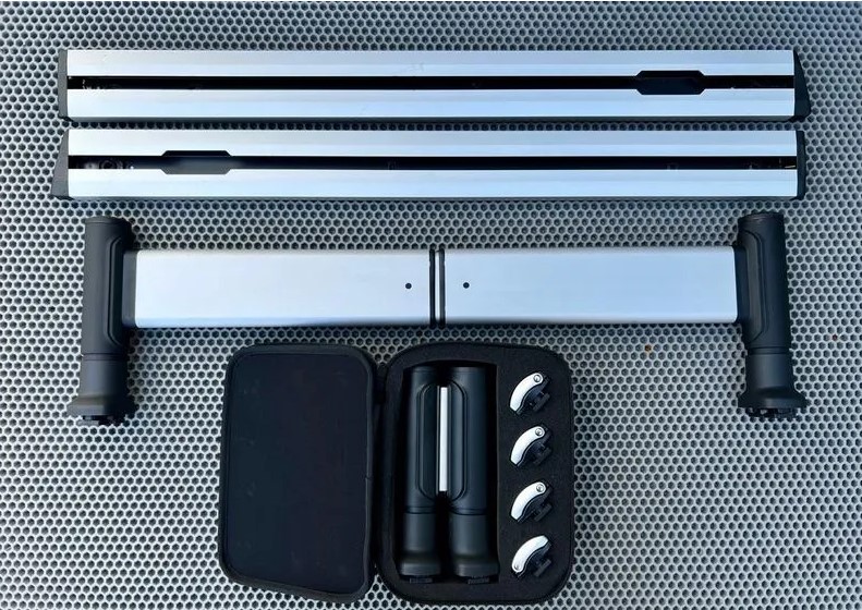

Полный комплект состоит из следующих  комплектующих  от Ауди А6 Авант :
4F9 863 555 A Планка-держатель ( рельса) лев.   -1шт
4F9 863 556 A   Планка-держатель ( рельса) прав. - 1шт
4F9 863 539      Строповочная проушина                    - 4шт
4F9 860 204      Ленточное Крепление груза на инерционной катушке - 1шт
4F9 860 204F     Штанга телескопическая -  1шт

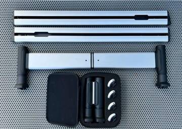

(Фото для примера ,аналогичного полного комплекта от Porsche Macan) :
https://upforme.ru/uploads/001c/53/c5/9/t177392.jpg

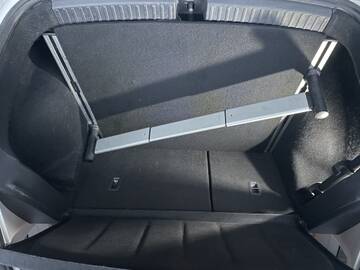

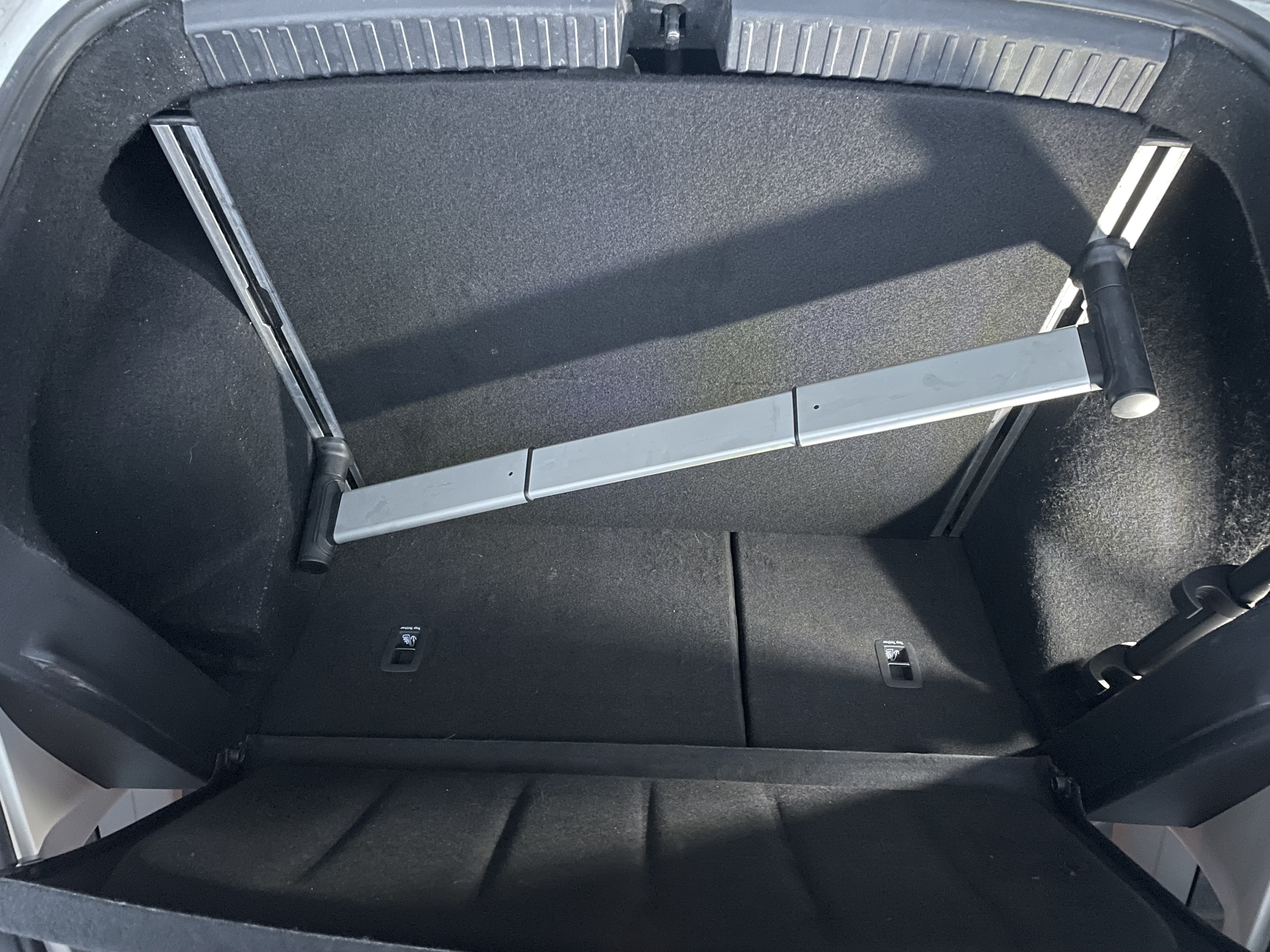

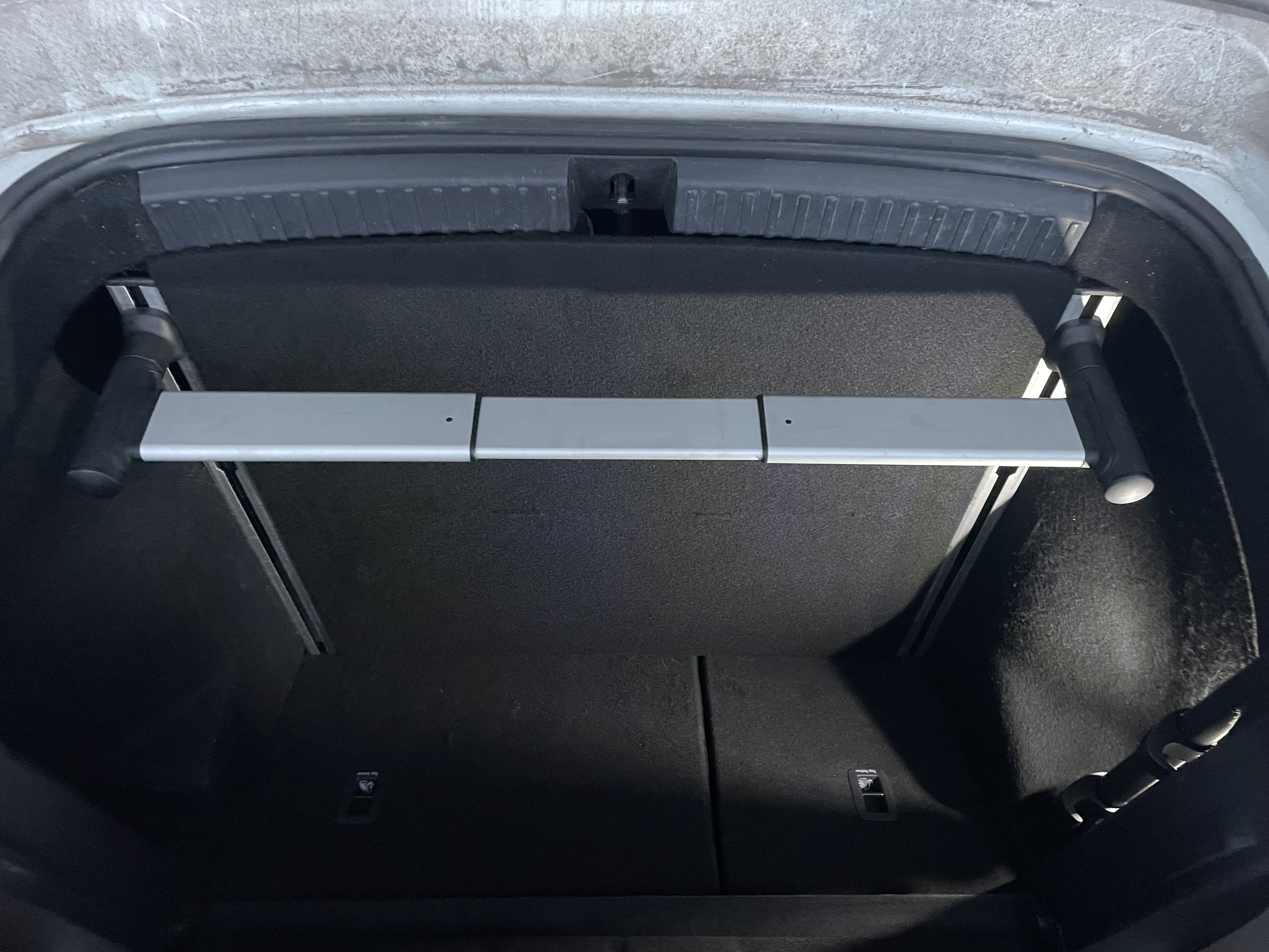

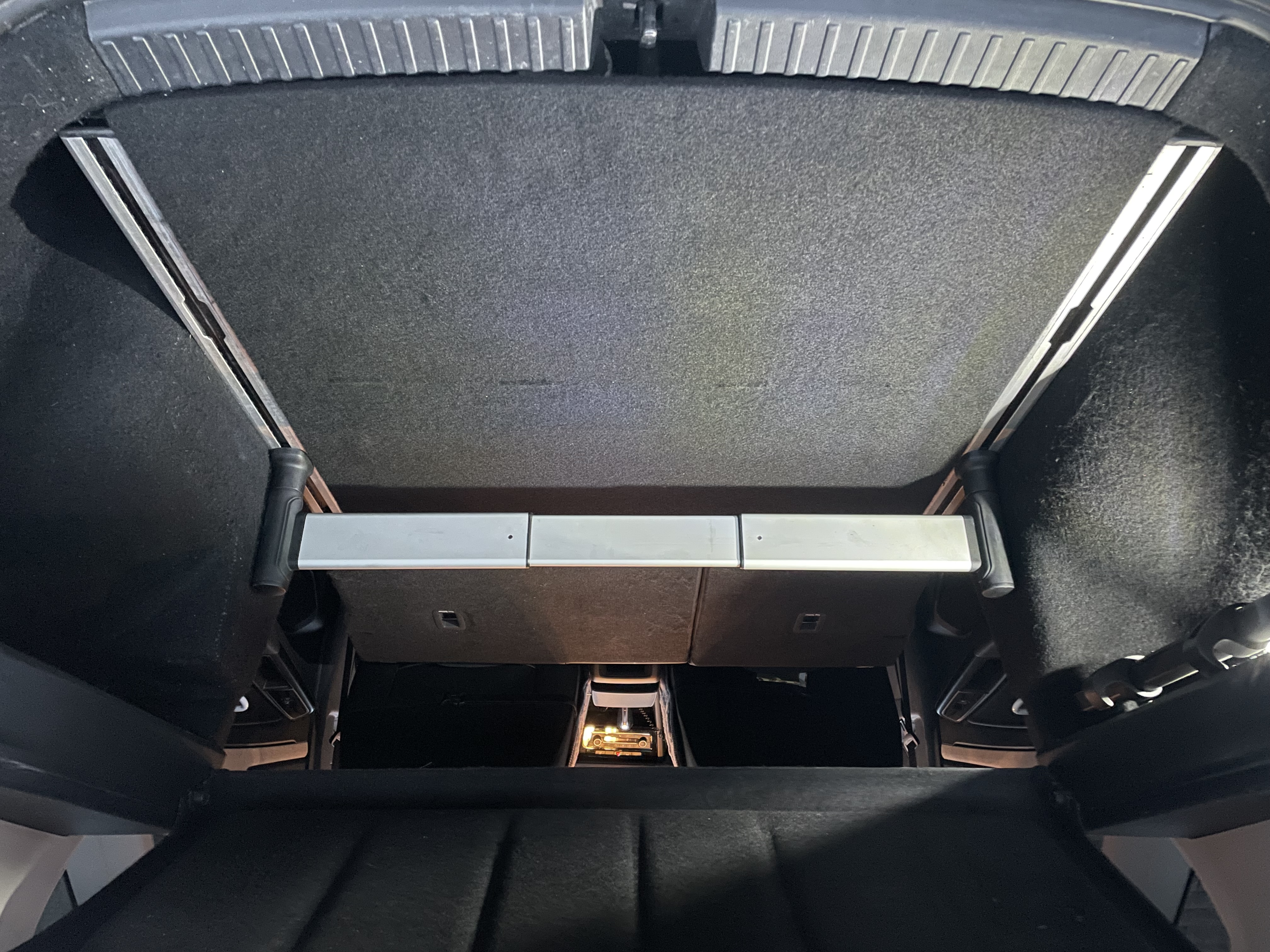

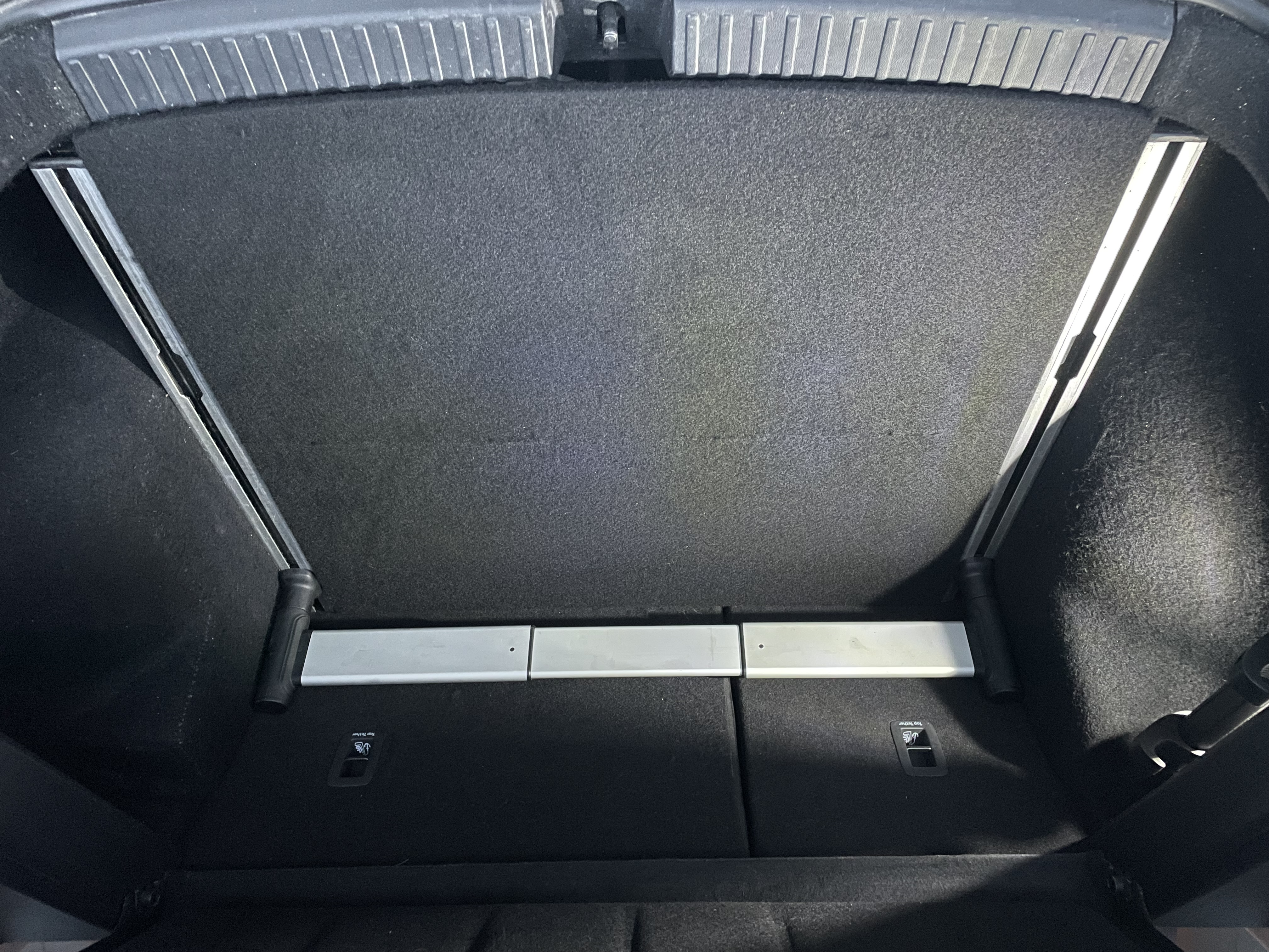

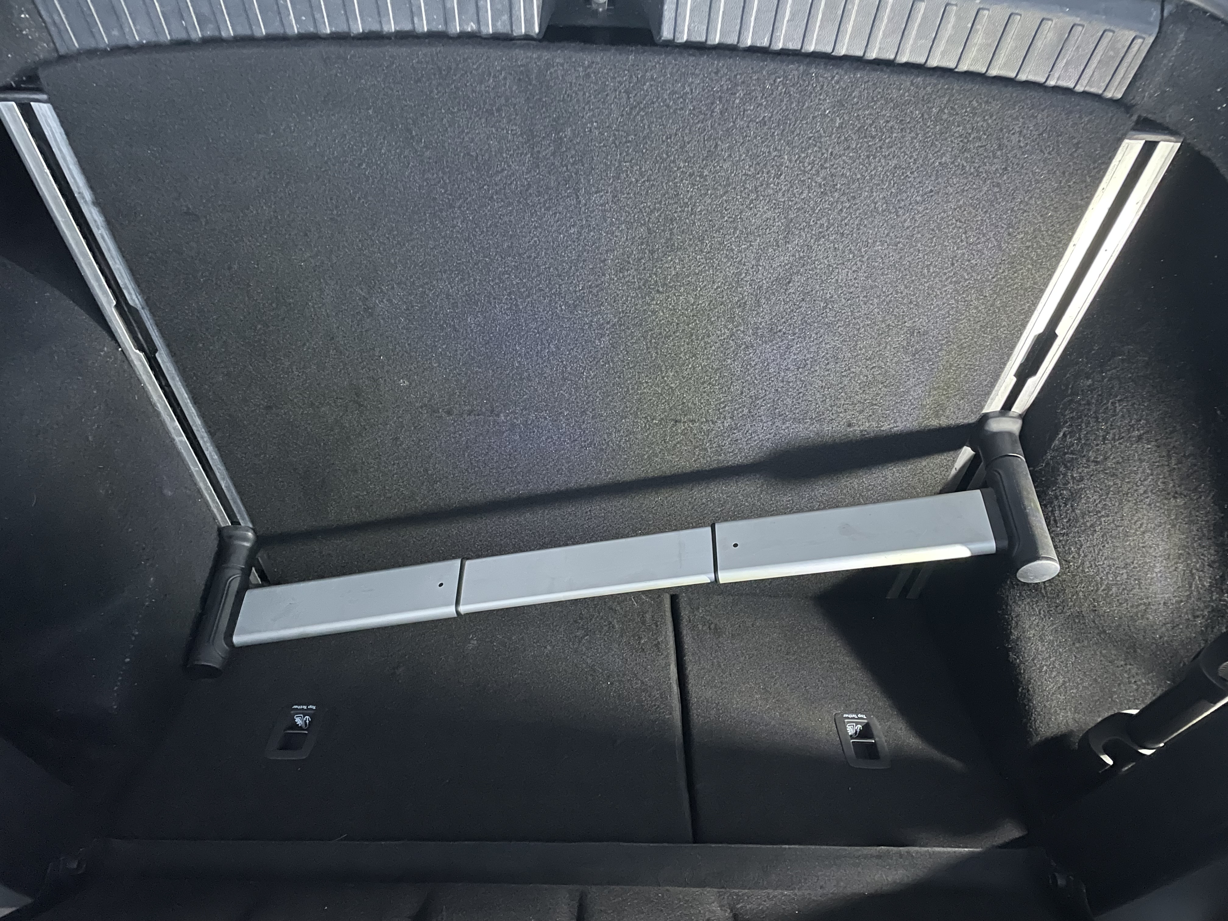

Из набора были приобретены  и установлены основные элементы : рельсы и штанга.

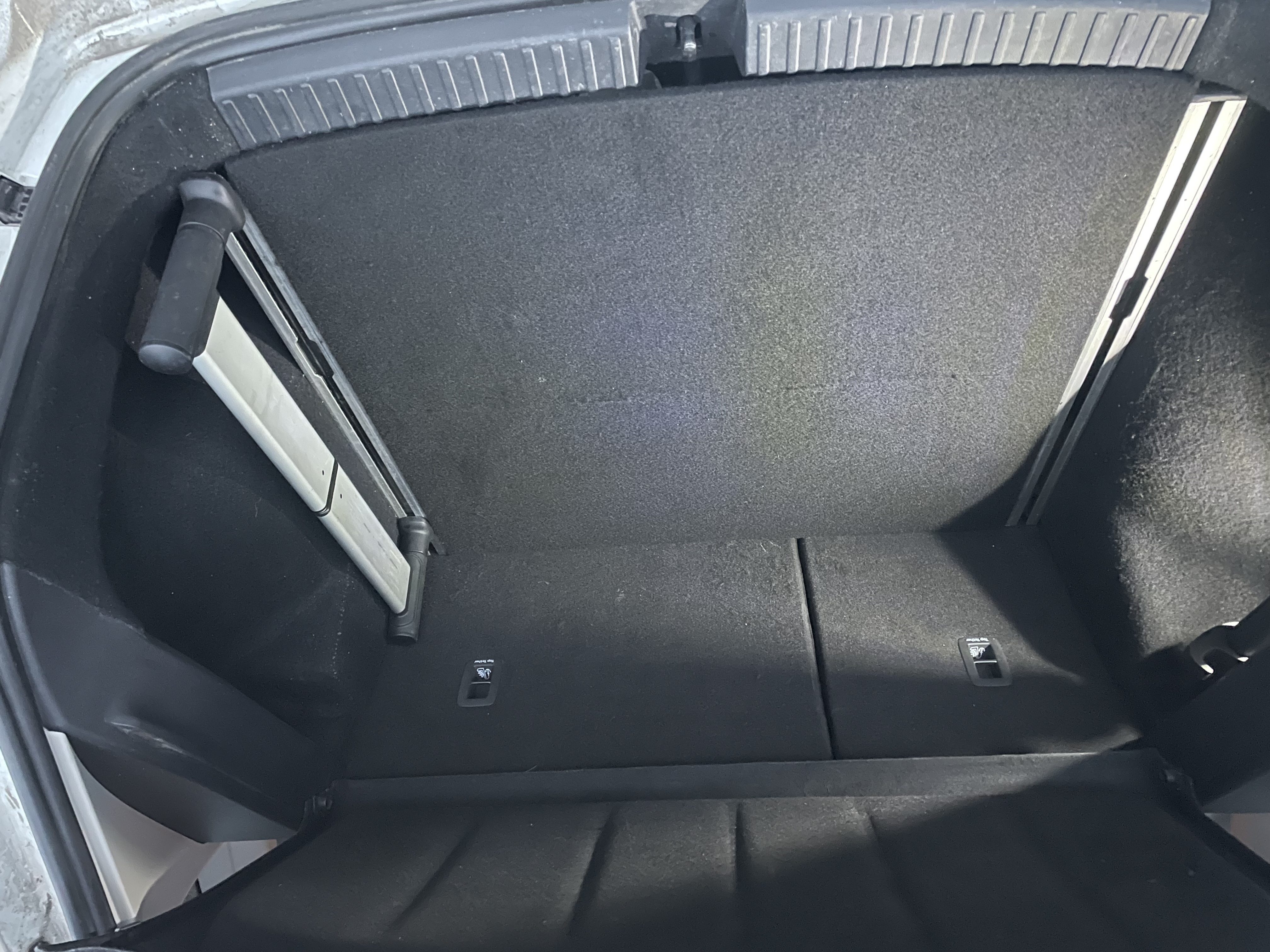

Рельсы для VS5 обрезаются на~200мм, для VS7 - возможно обрезать не придется или совсем незначительно.

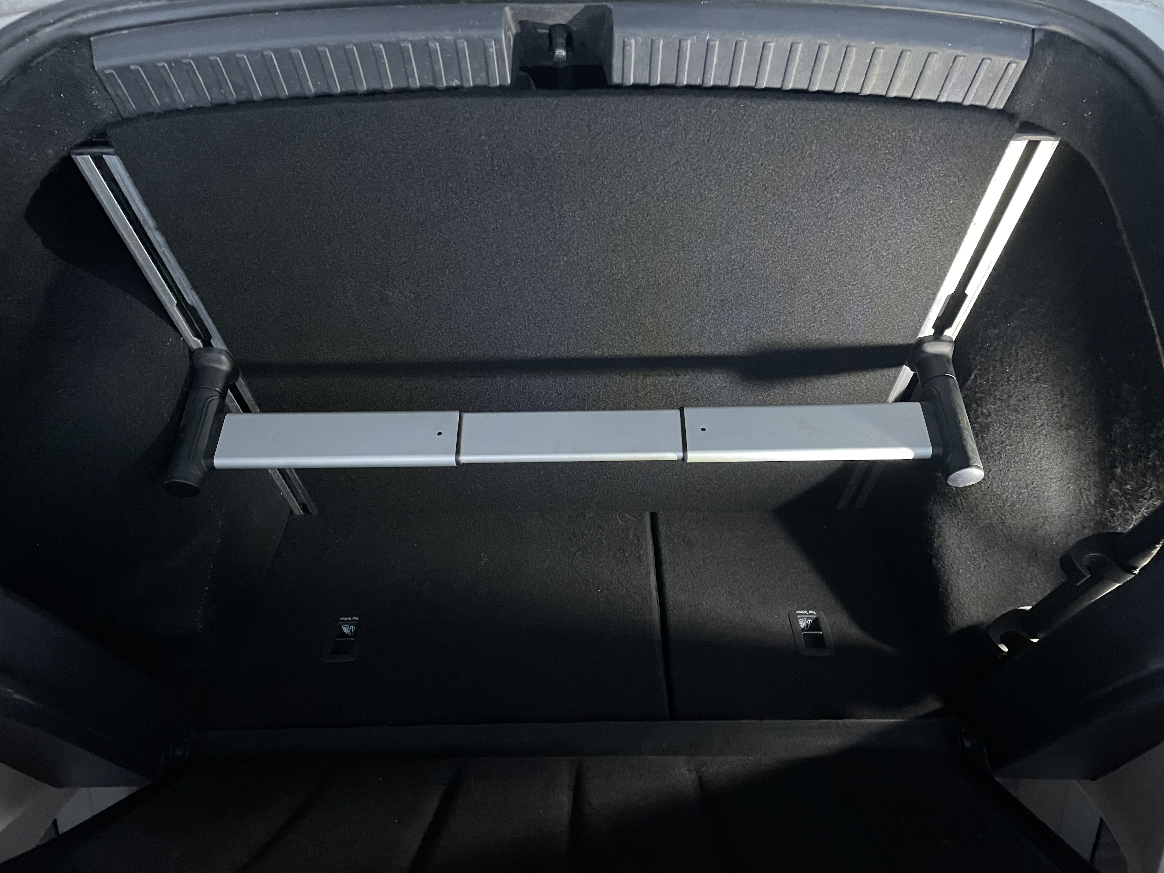

В итоге получилось следующее :

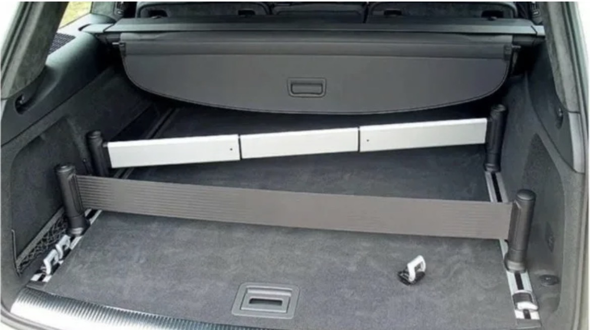

Остальные элементы будут ,возможно, приобретены, если найдутся по сходной цене  или нет ))
Отредактировано mars73 (2025-04-04 10:57:31)

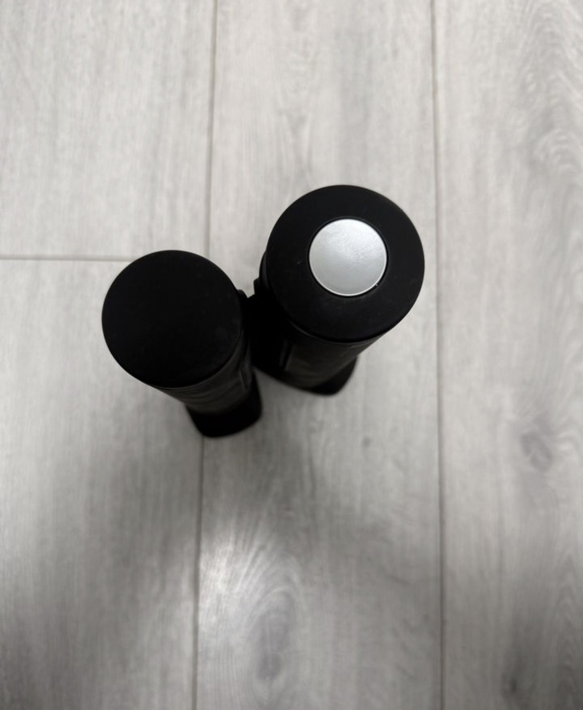

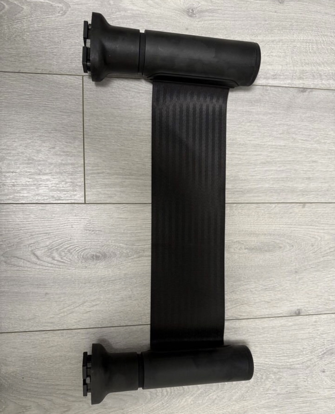

Нашел ленту на инерционной катушке OEM VAG 4F9860378C по устраивающей меня цене.
Комплект штатной фиксации груза в багажник от Audi практически собран. Как установлю , выложу фото.
