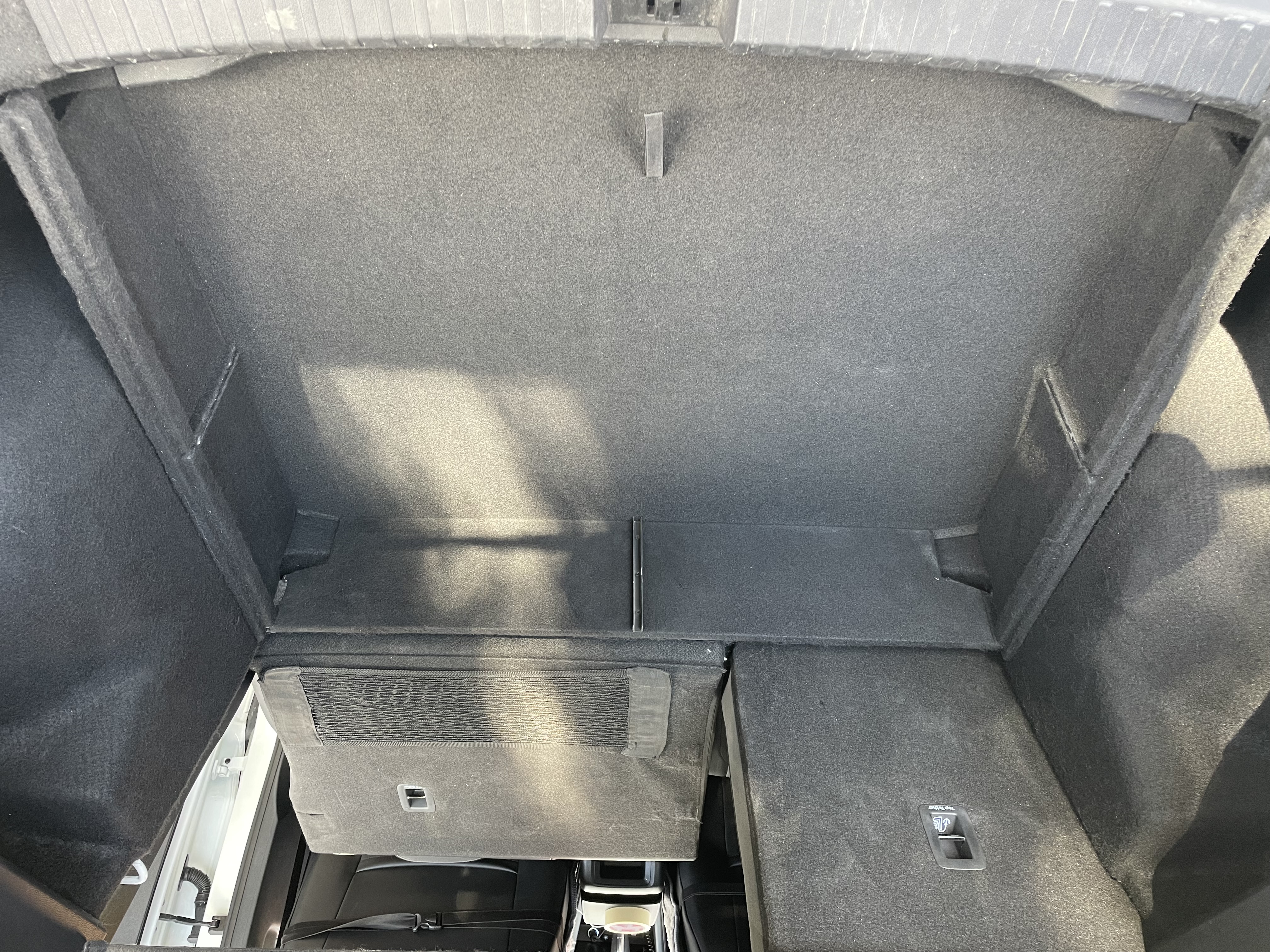

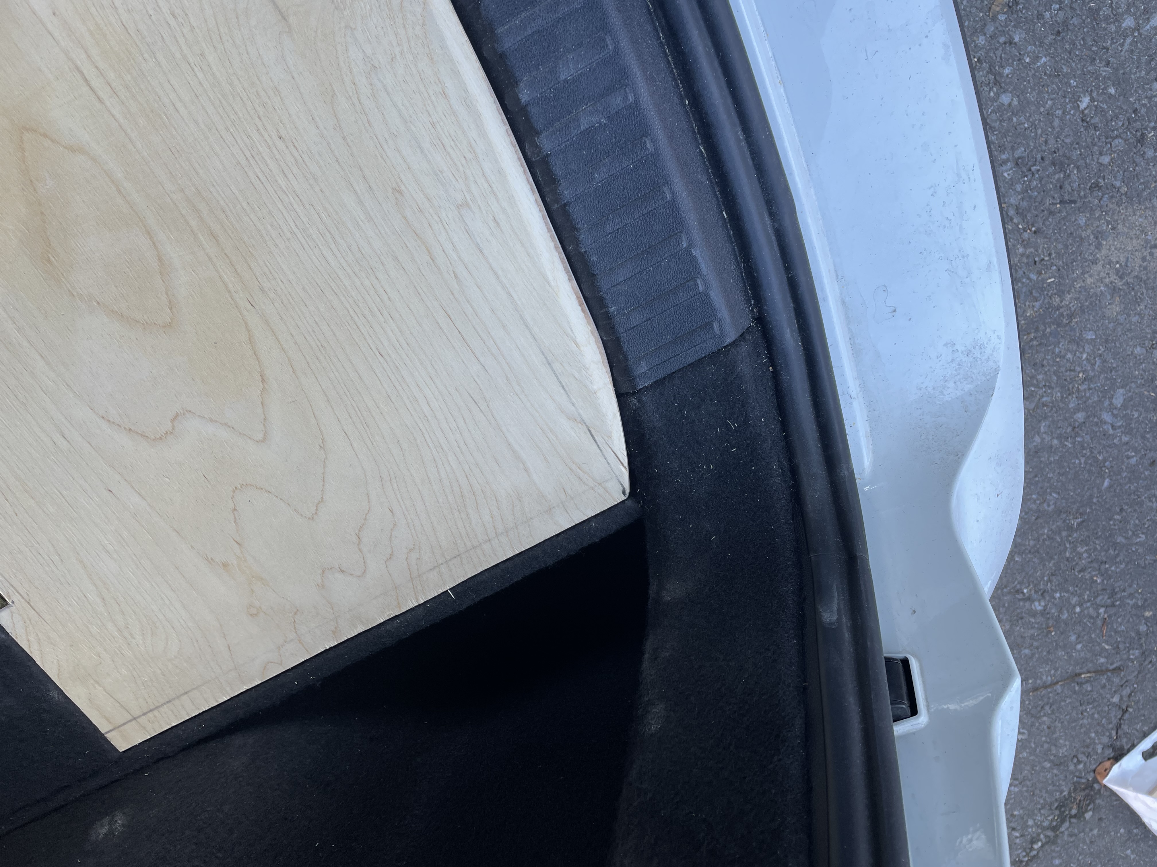

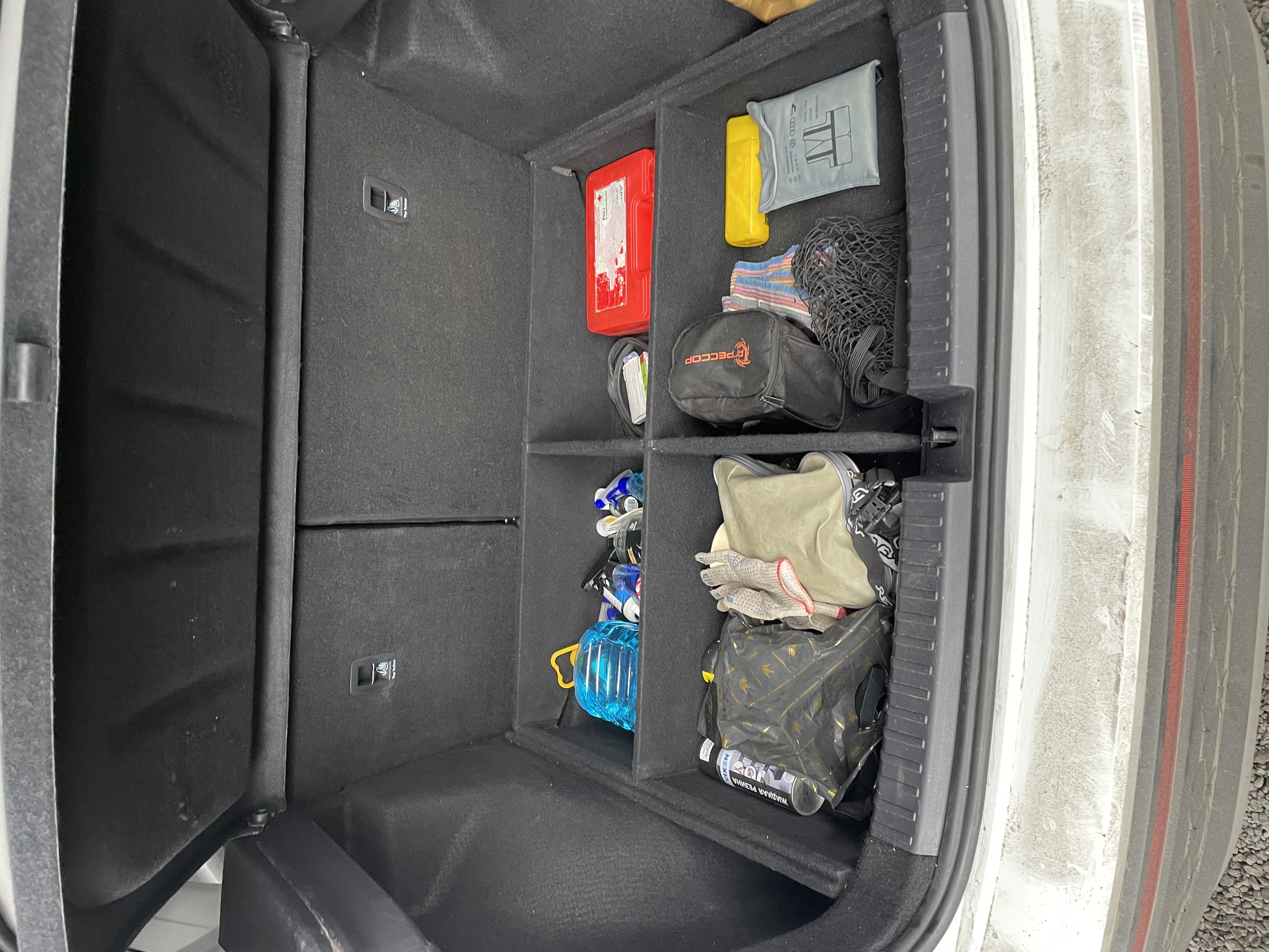

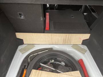

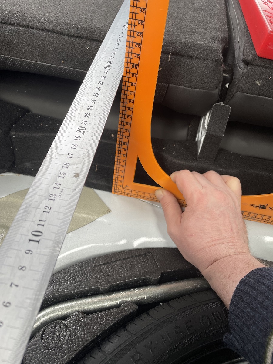

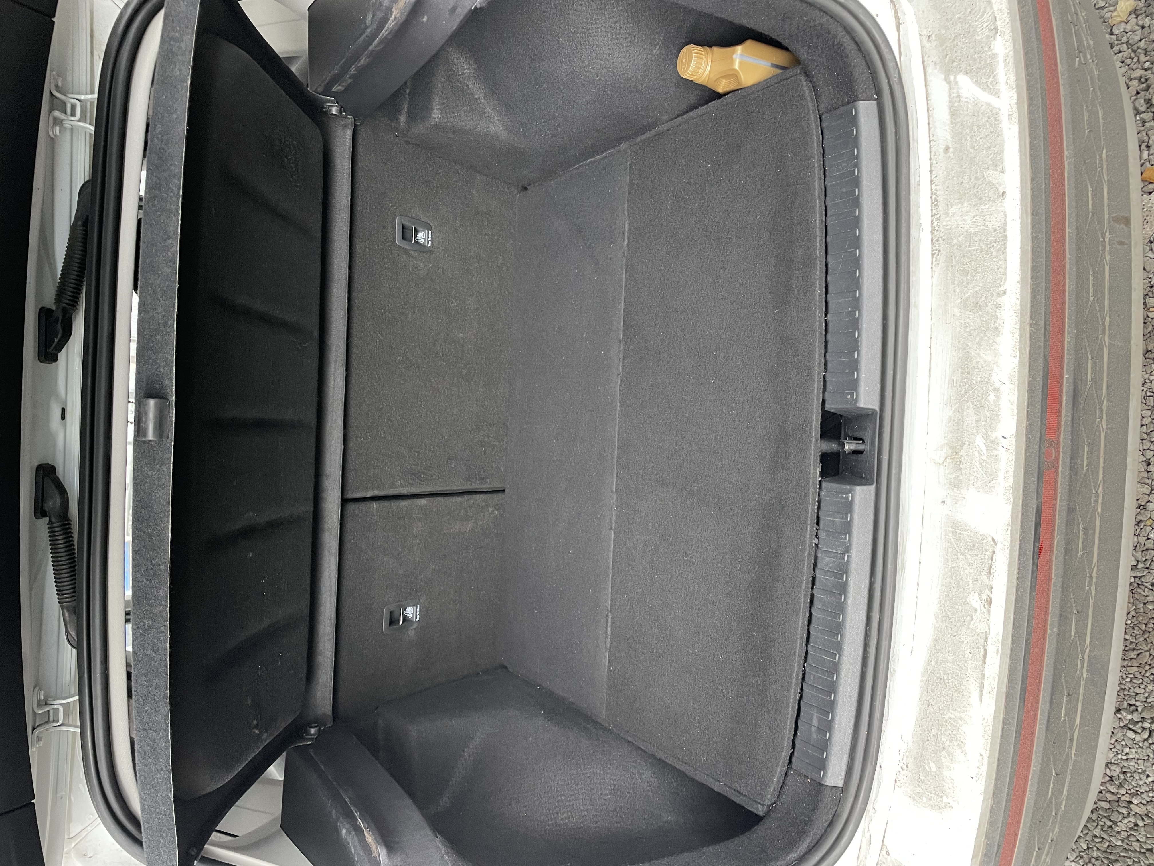

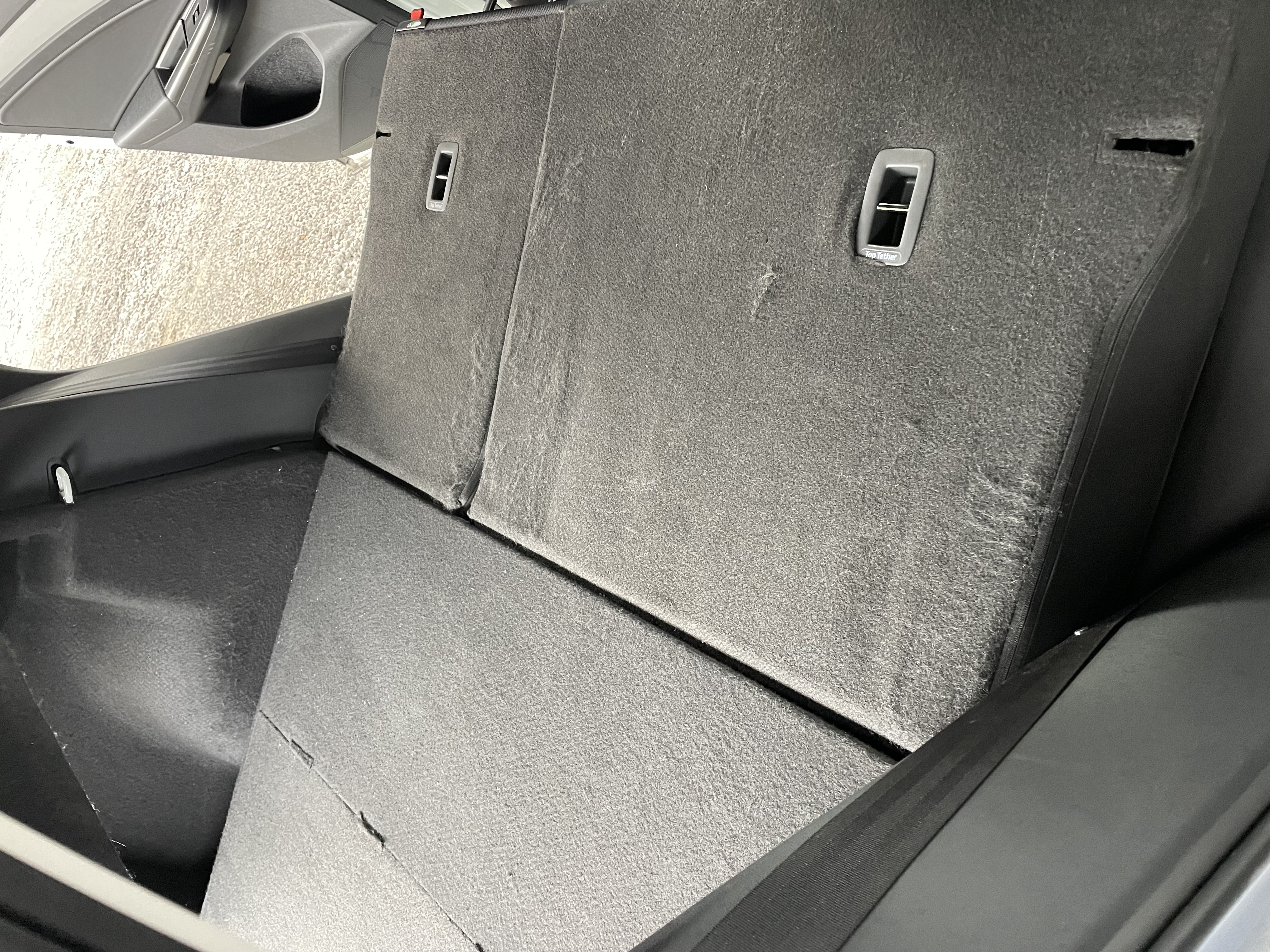

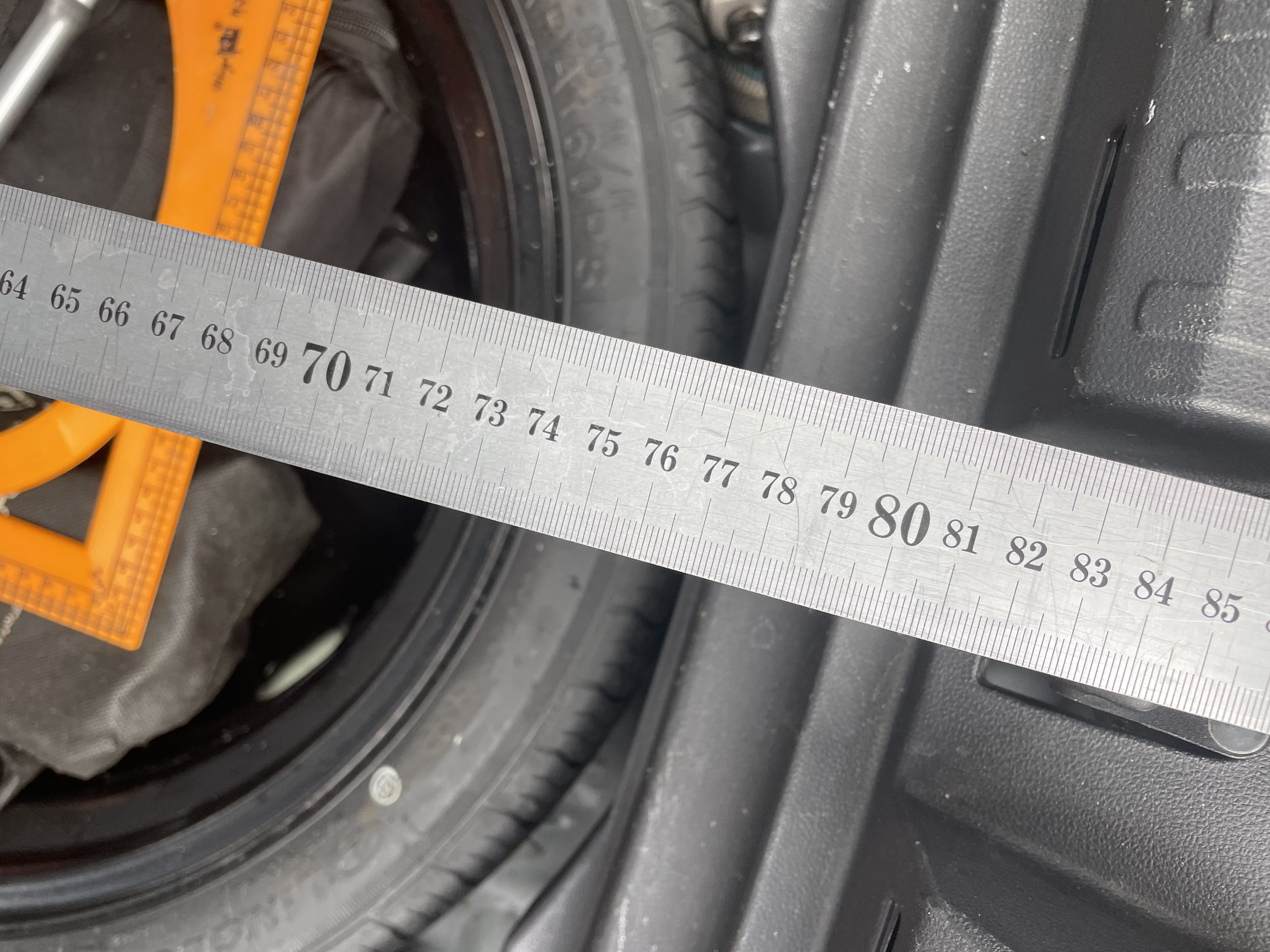

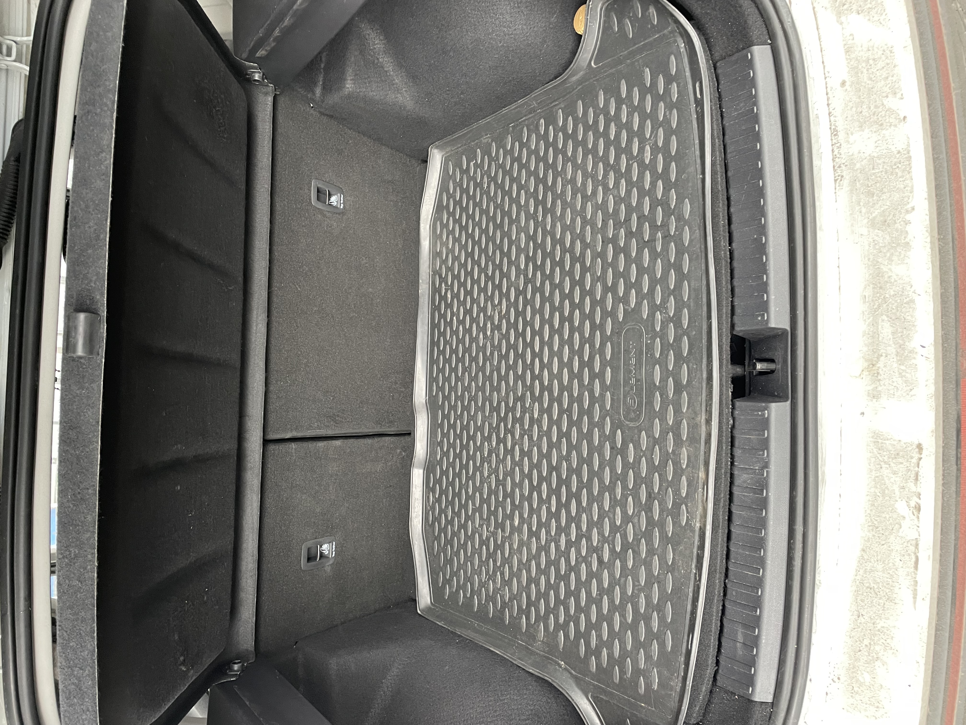

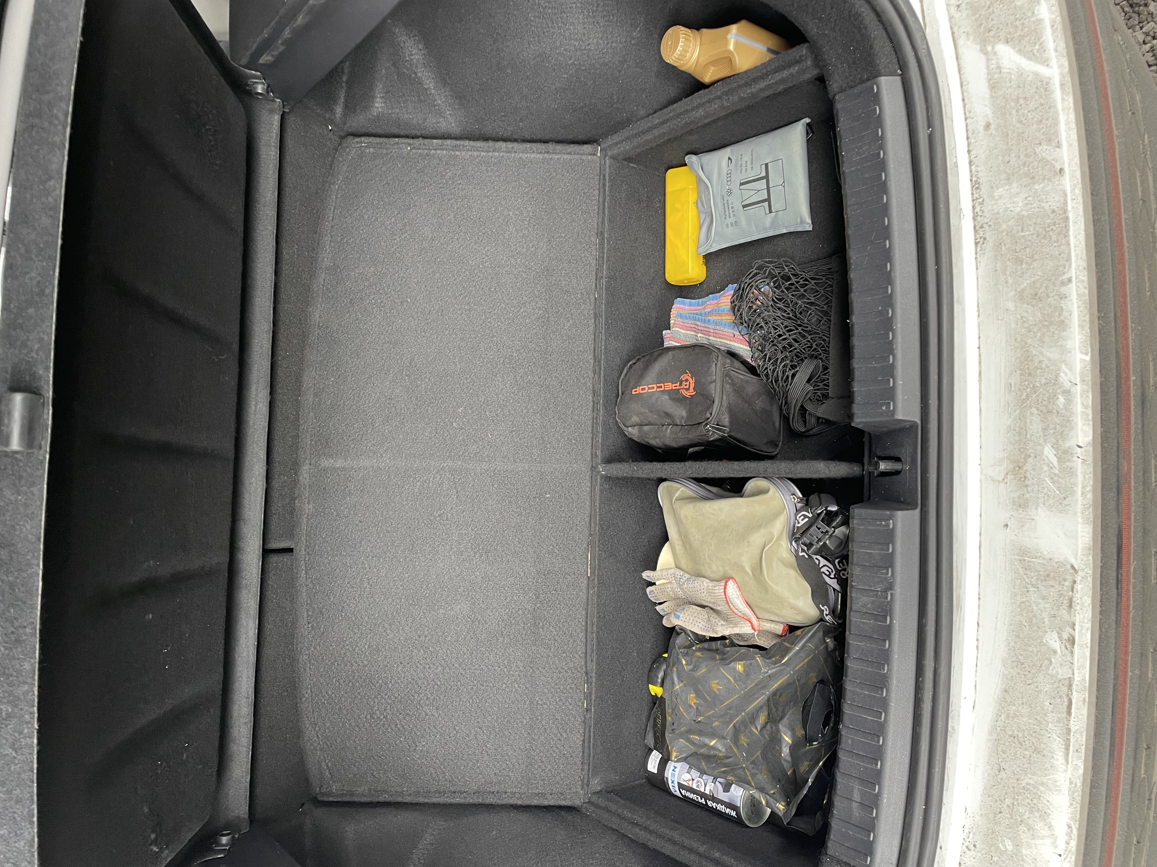

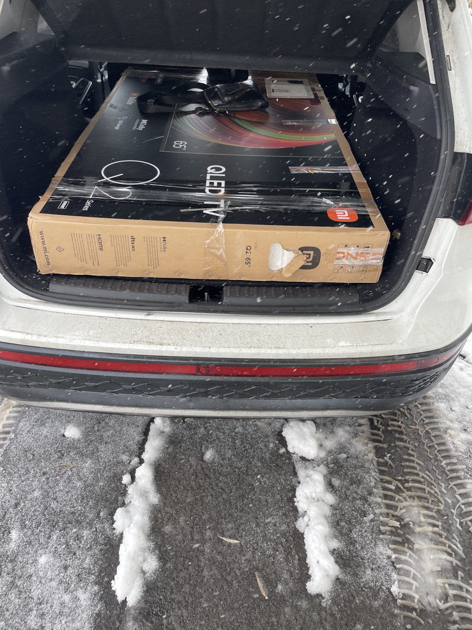

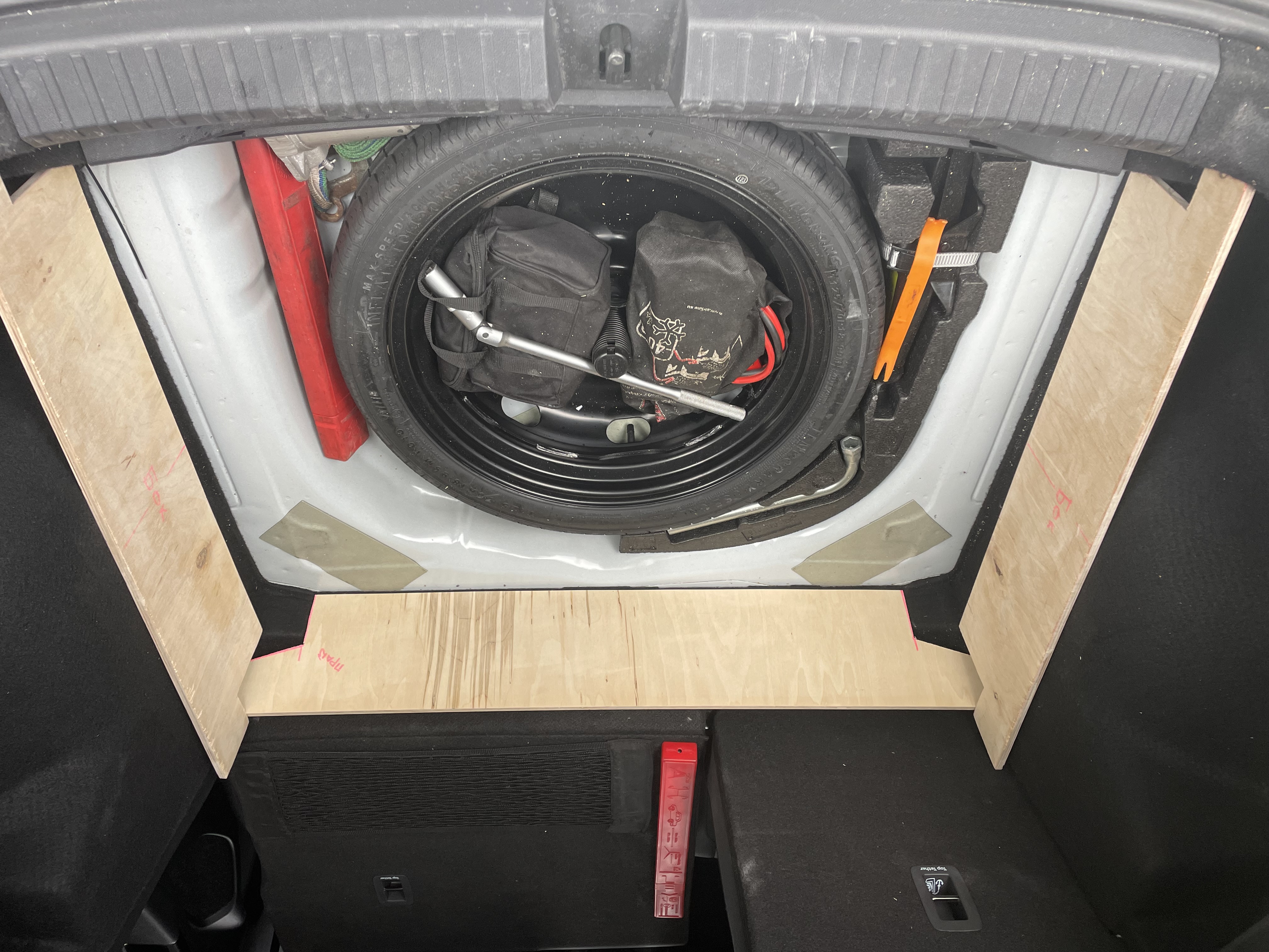

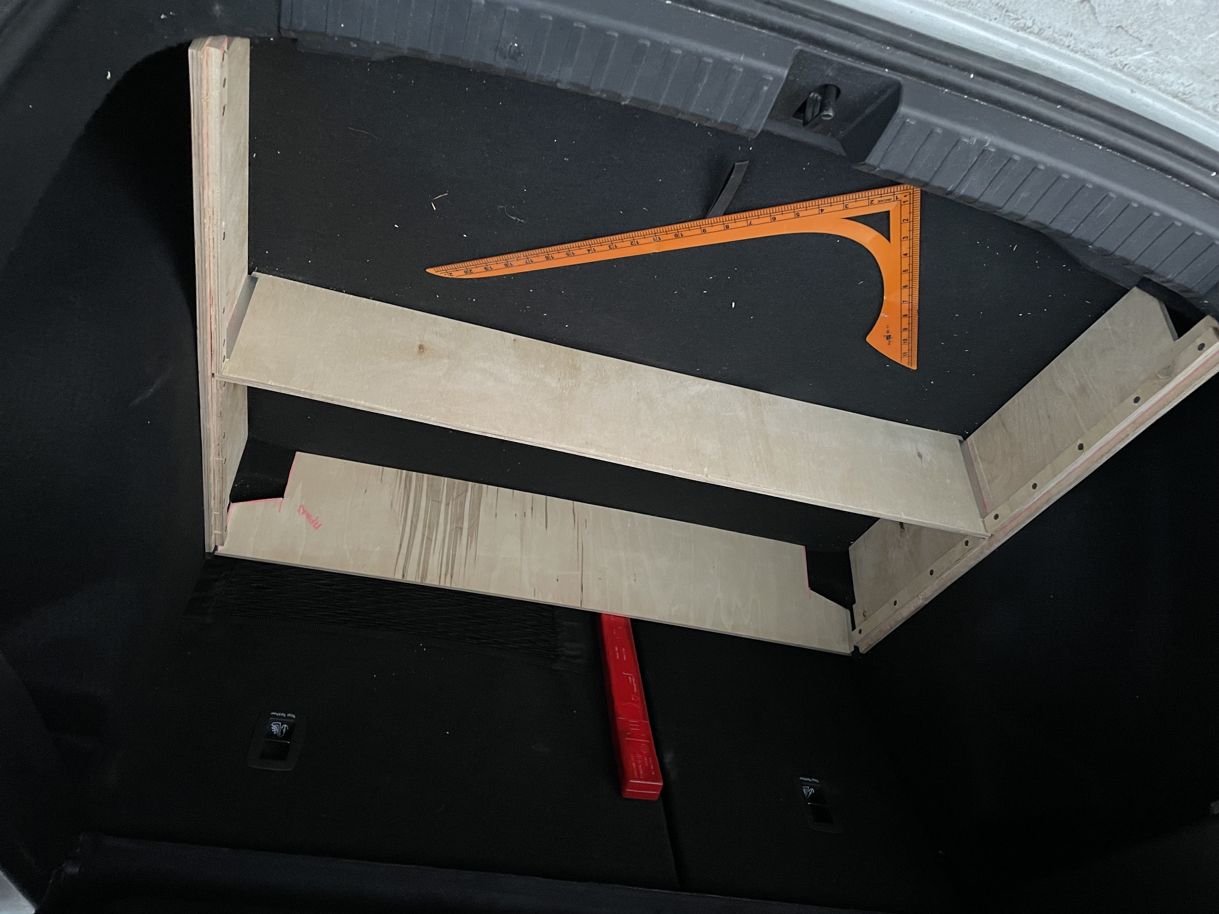

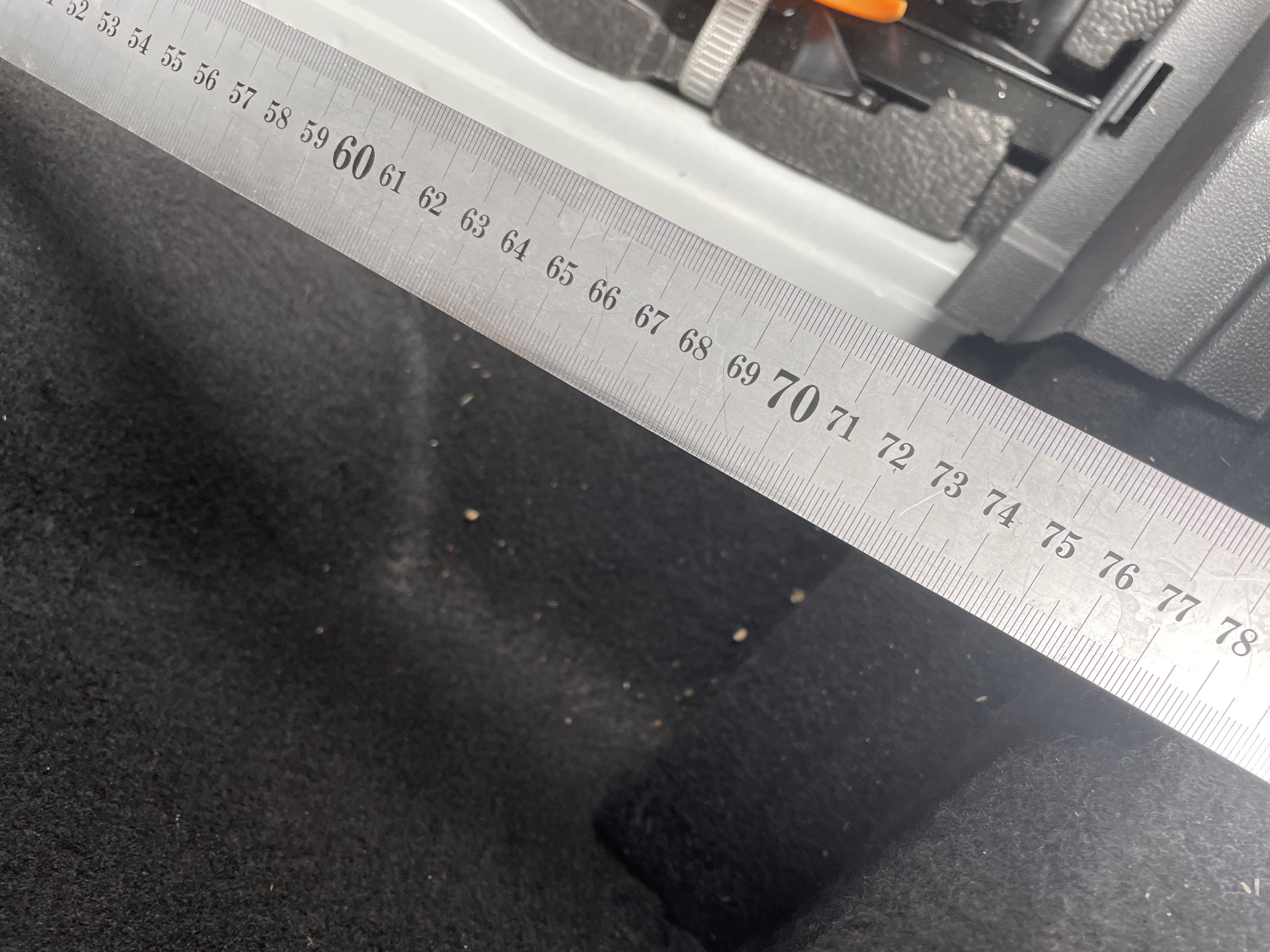

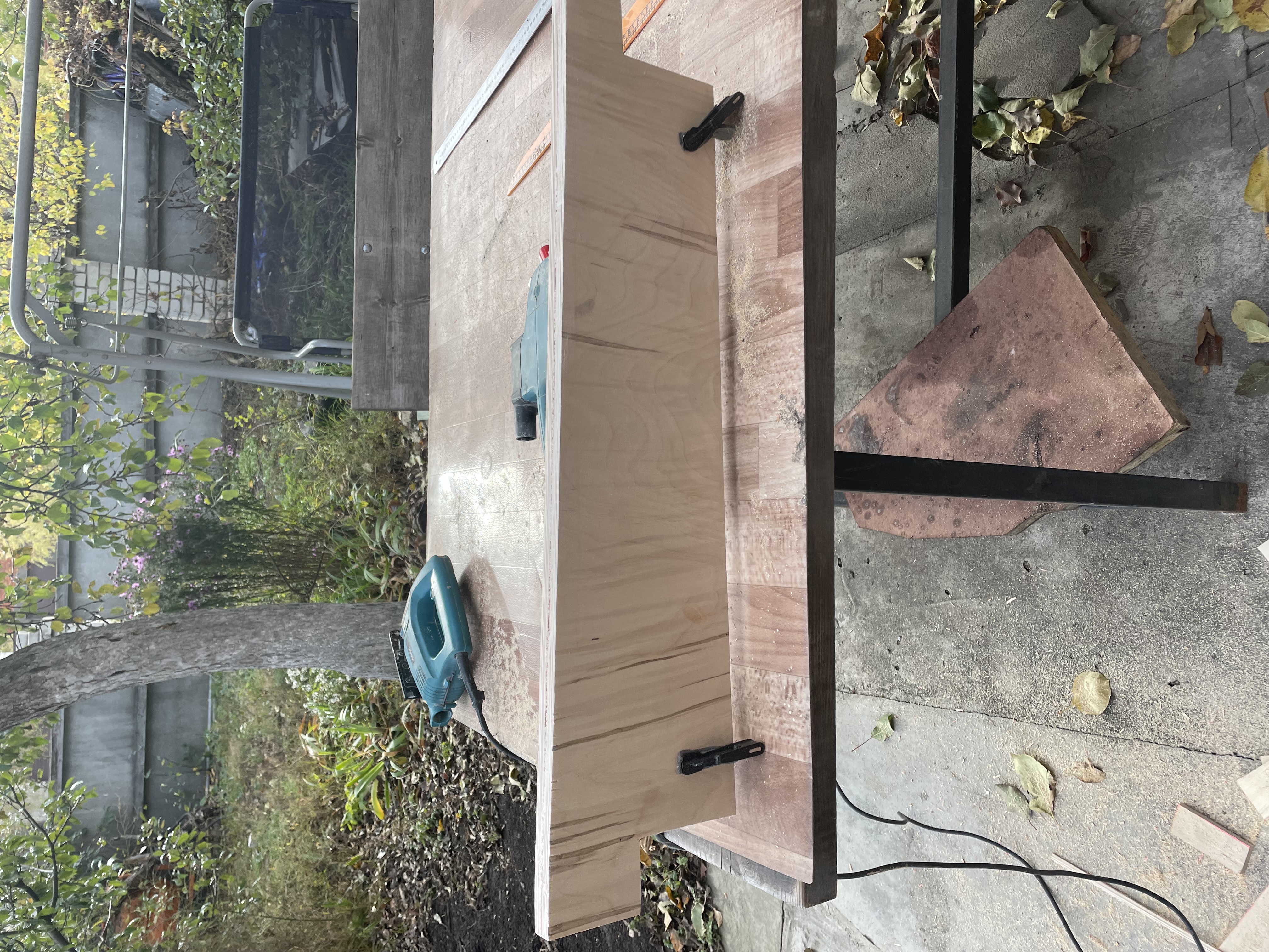

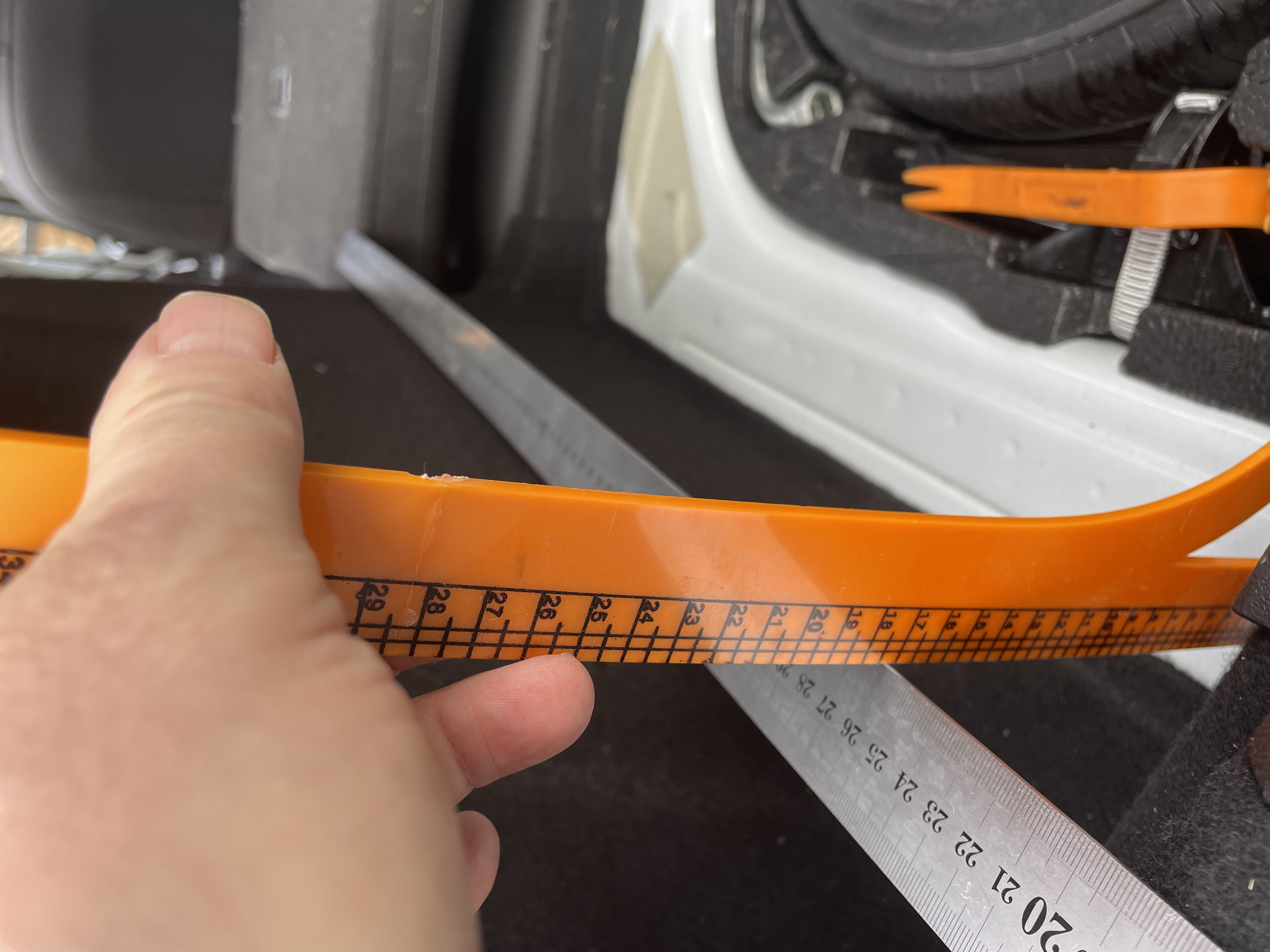

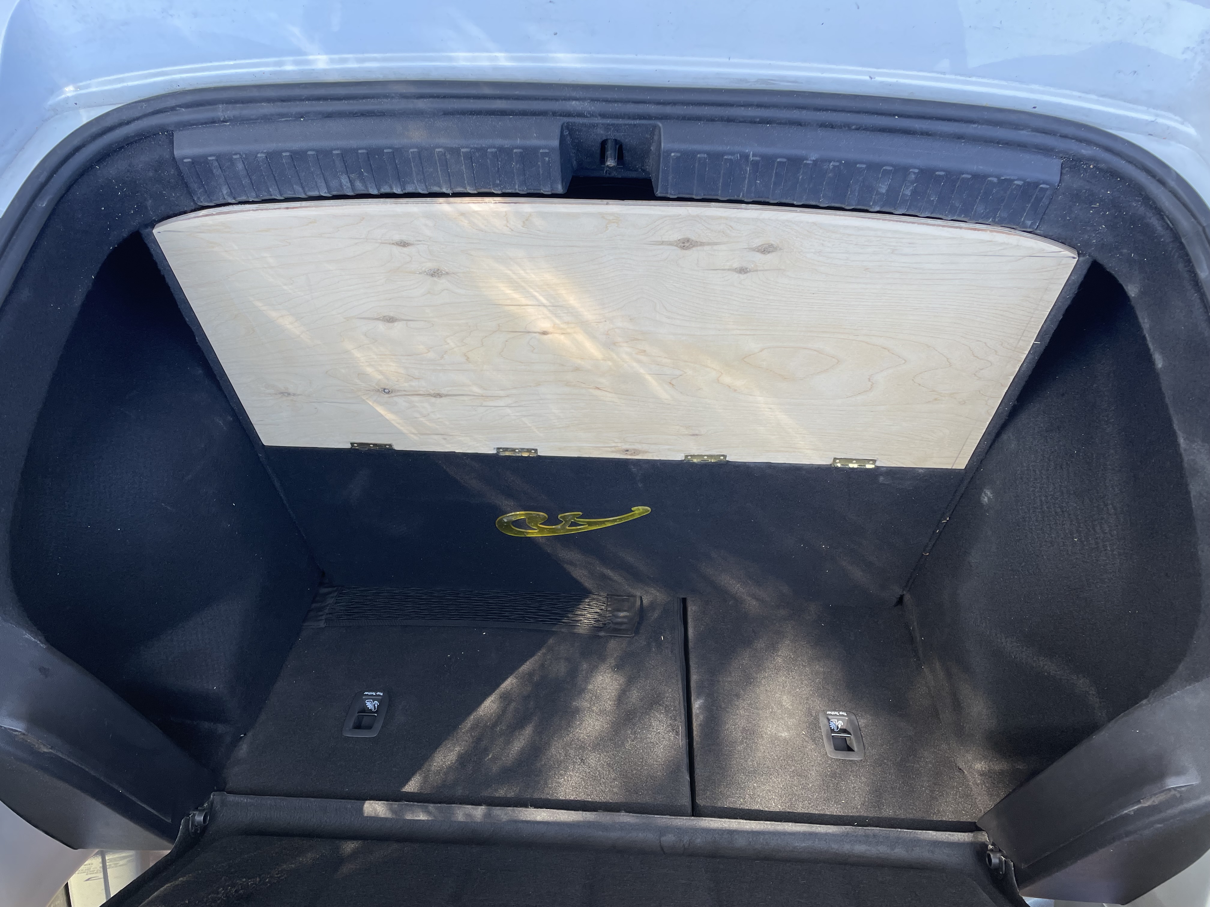

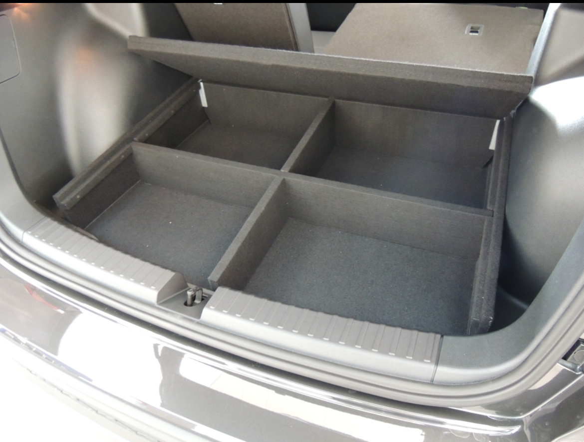

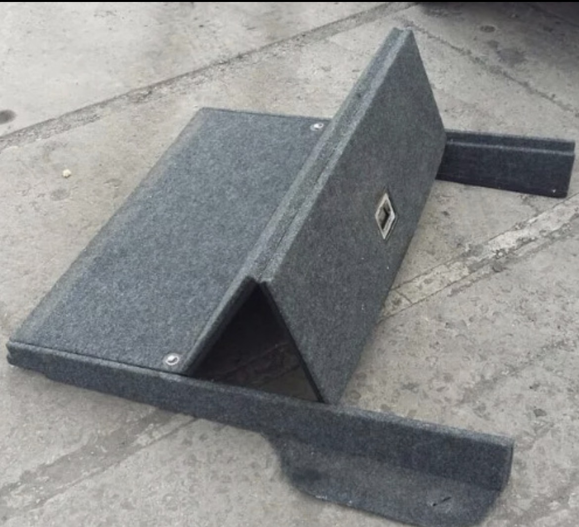

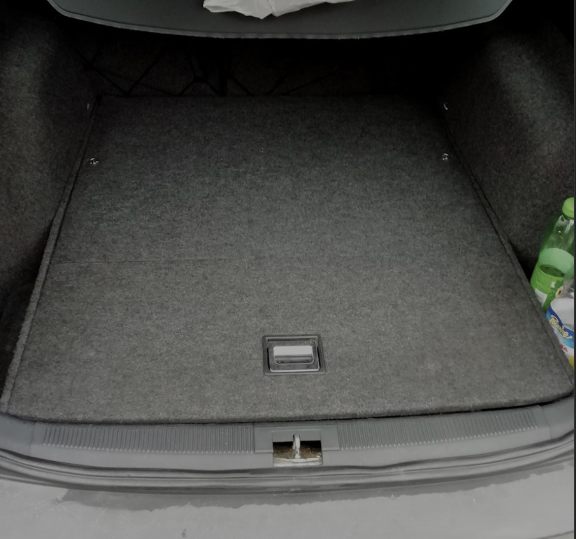

Устанавливаем систему Flex Floor . Т.е. организация трансформируемого  двухуровневого пространства ( двойного пола) в багажном отделении, который быстро и легко собирается и разбирается при необходимости. Т.е. без соединения саморезами, болтами и т.п.  Элементы могут тут же компактно сложены, практически не уменьшив багажное отделение.
Как альтернатива, есть  в продаже готовый пластиковый органайзер Но он не обладает всеми преимуществами разборного ( в частности поддон - не возможно разобрать и придется вытаскивать, если необходимо увеличить объём багажника. К примеру для перевоза колёс в сборе в багажнике.
Изготавливается из фанеры, в тч ламинированной ( 10;12мм) , ДСП, МДФ. Для эстетики , оклеивается  карпетом ( на клеевой основе).

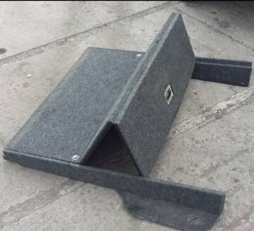

Вид с другого автомобиля:
https://upforme.ru/uploads/001c/53/c5/9/t284306.jpg
https://upforme.ru/uploads/001c/53/c5/9/t339249.jpg

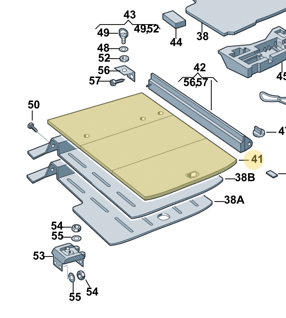

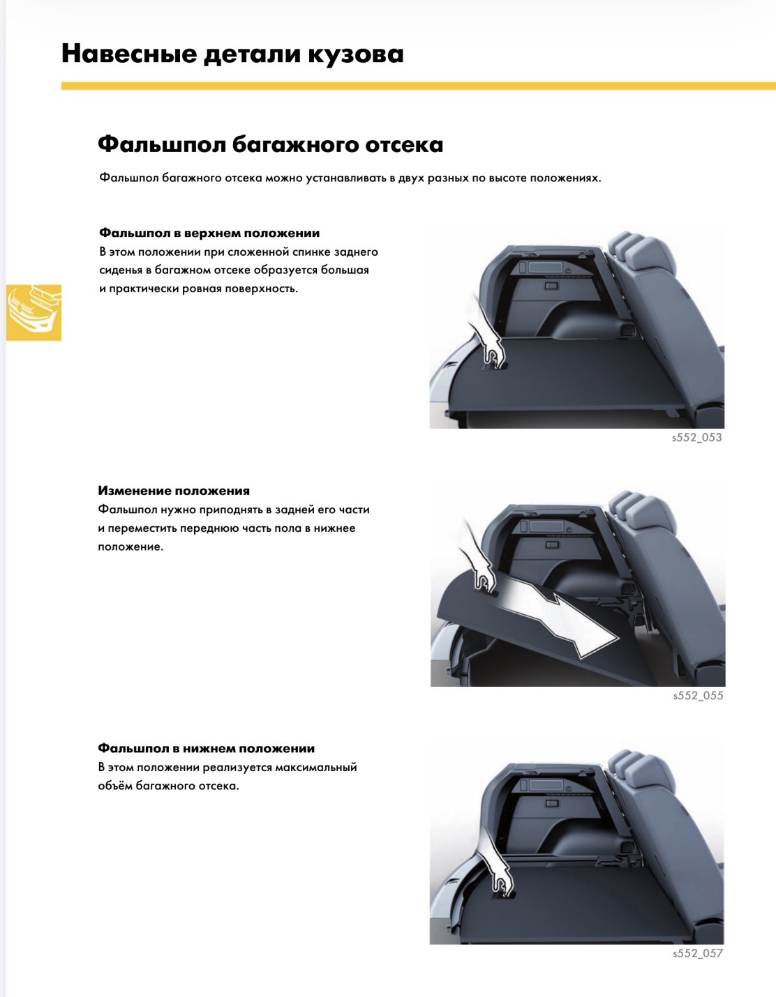

Ну несколько фото:
https://upforme.ru/uploads/001c/53/c5/9/t491566.png
https://upforme.ru/uploads/001c/53/c5/9/t816063.png
https://upforme.ru/uploads/001c/53/c5/9/t544156.png
https://upforme.ru/uploads/001c/53/c5/9/t267878.png

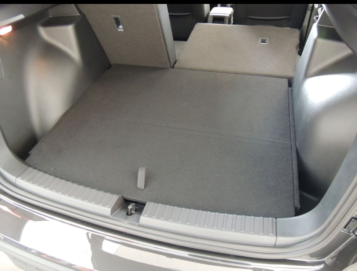

  ПС. Штатный фальш пол Skoda Octavia Combi  :
https://upforme.ru/uploads/001c/53/c5/9/t403292.jpg
https://upforme.ru/uploads/001c/53/c5/9/t414587.jpg
https://upforme.ru/uploads/001c/53/c5/9/t400022.jpg
