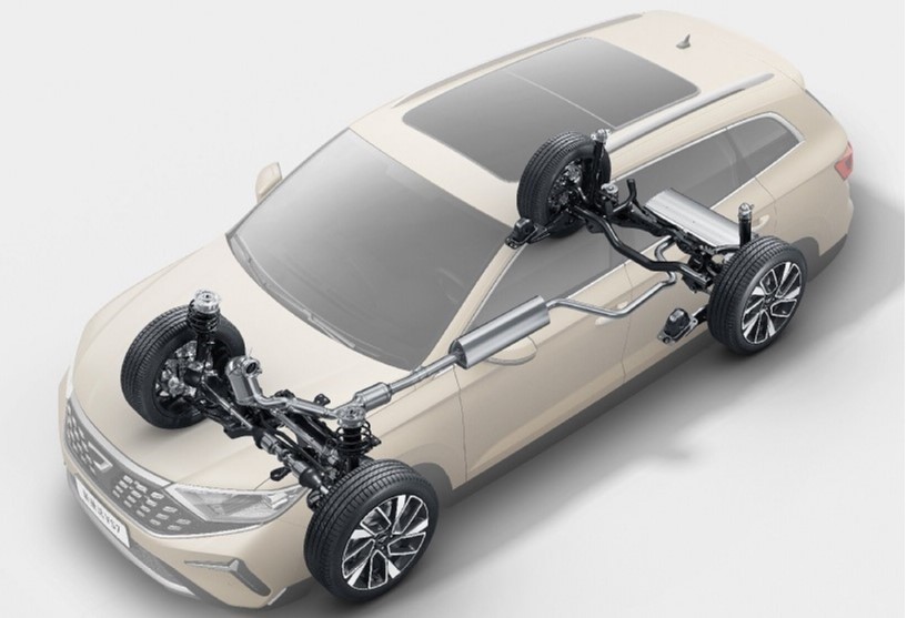

Аналогично  VS5
Передняя и задняя подвеска ; Тормозной механизм (  С ОЕМ номерами з/ч)
