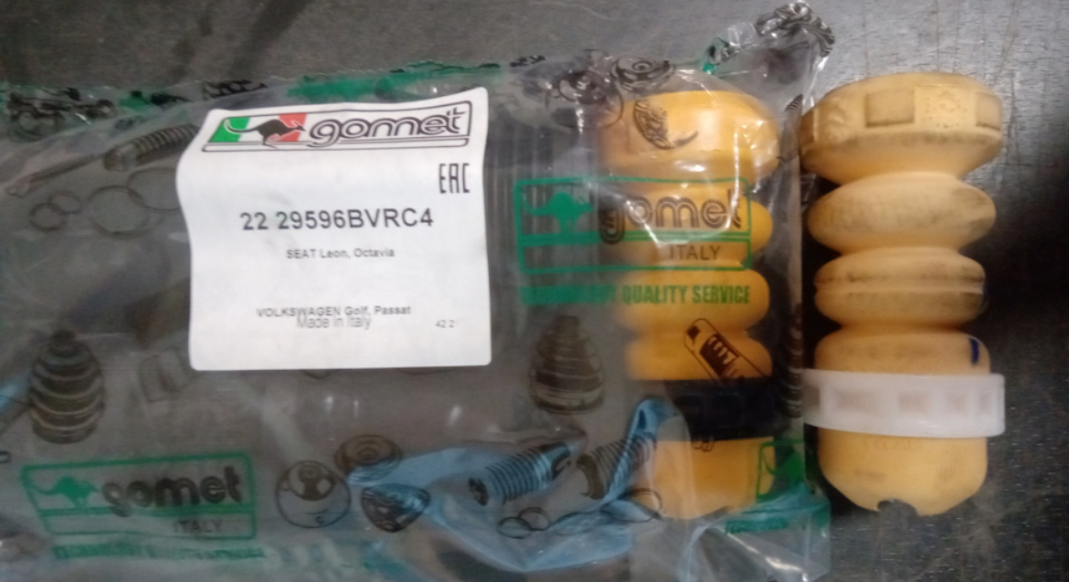

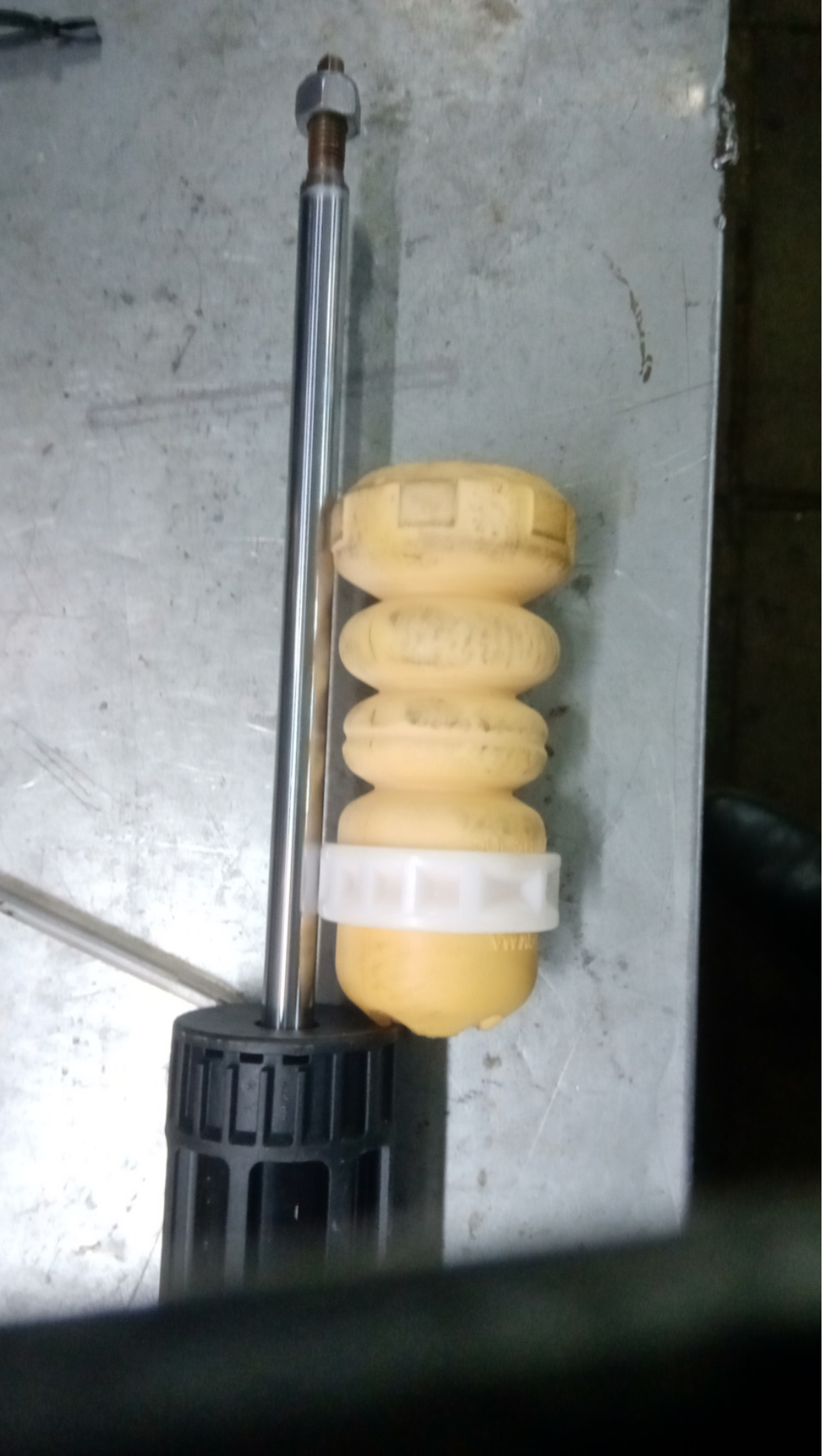

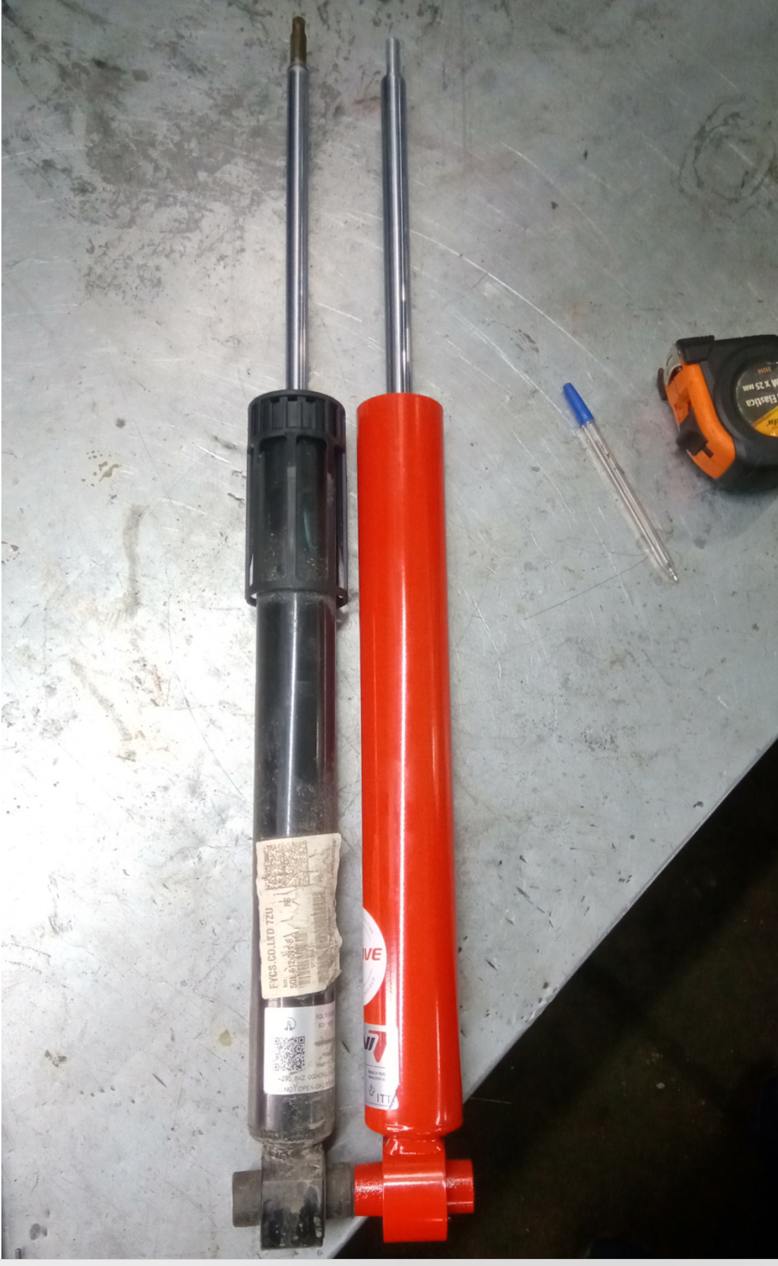

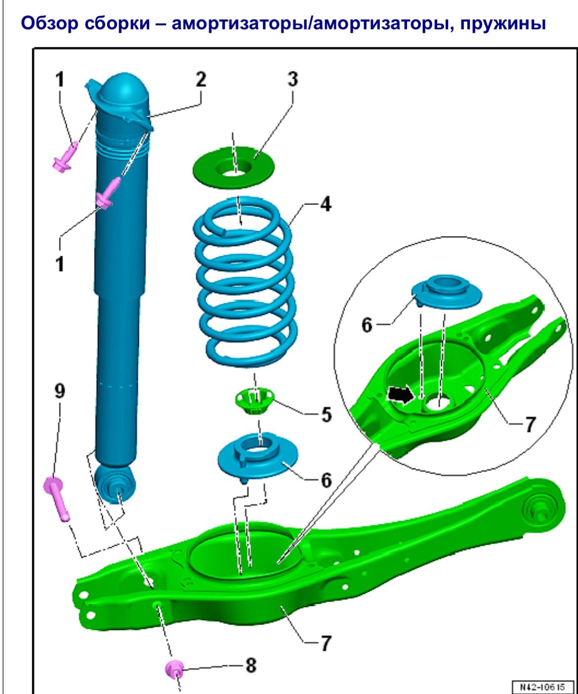

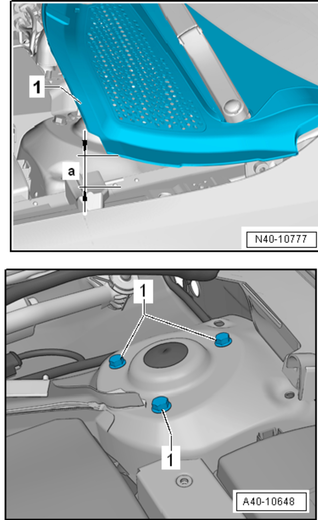

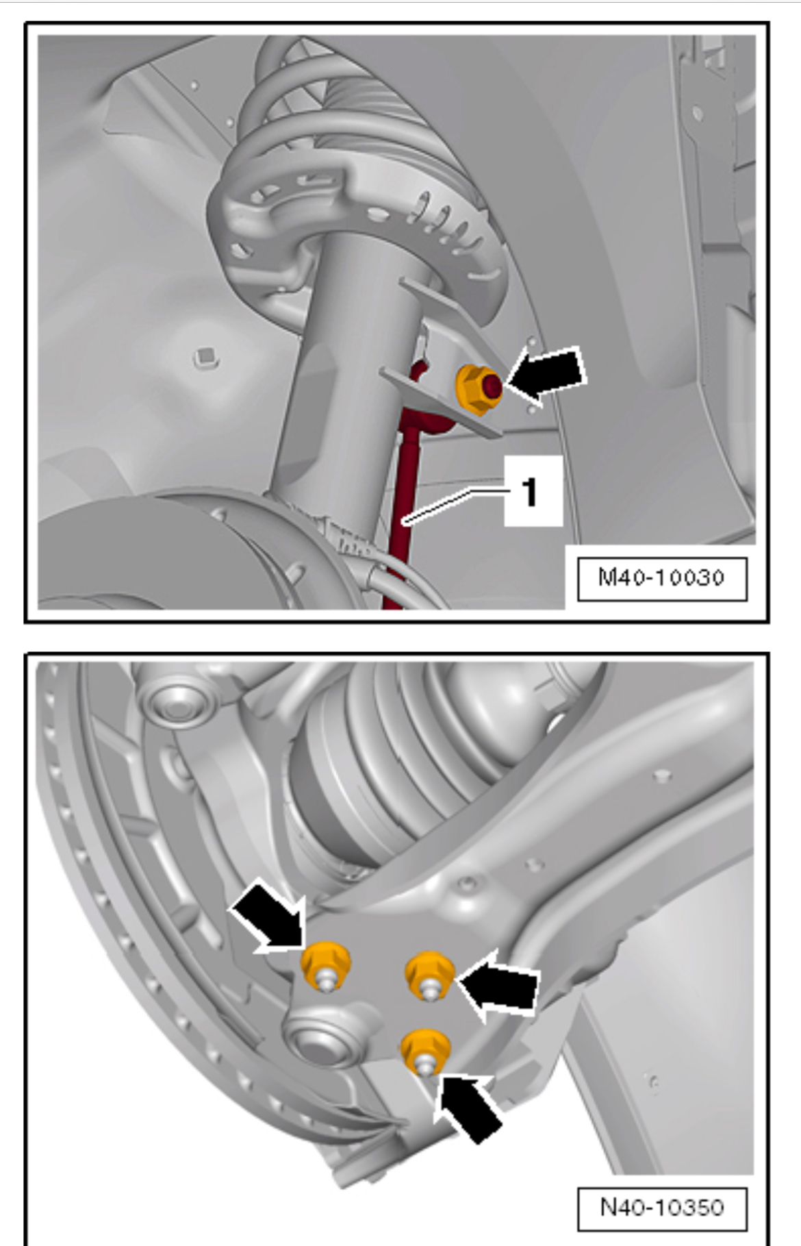

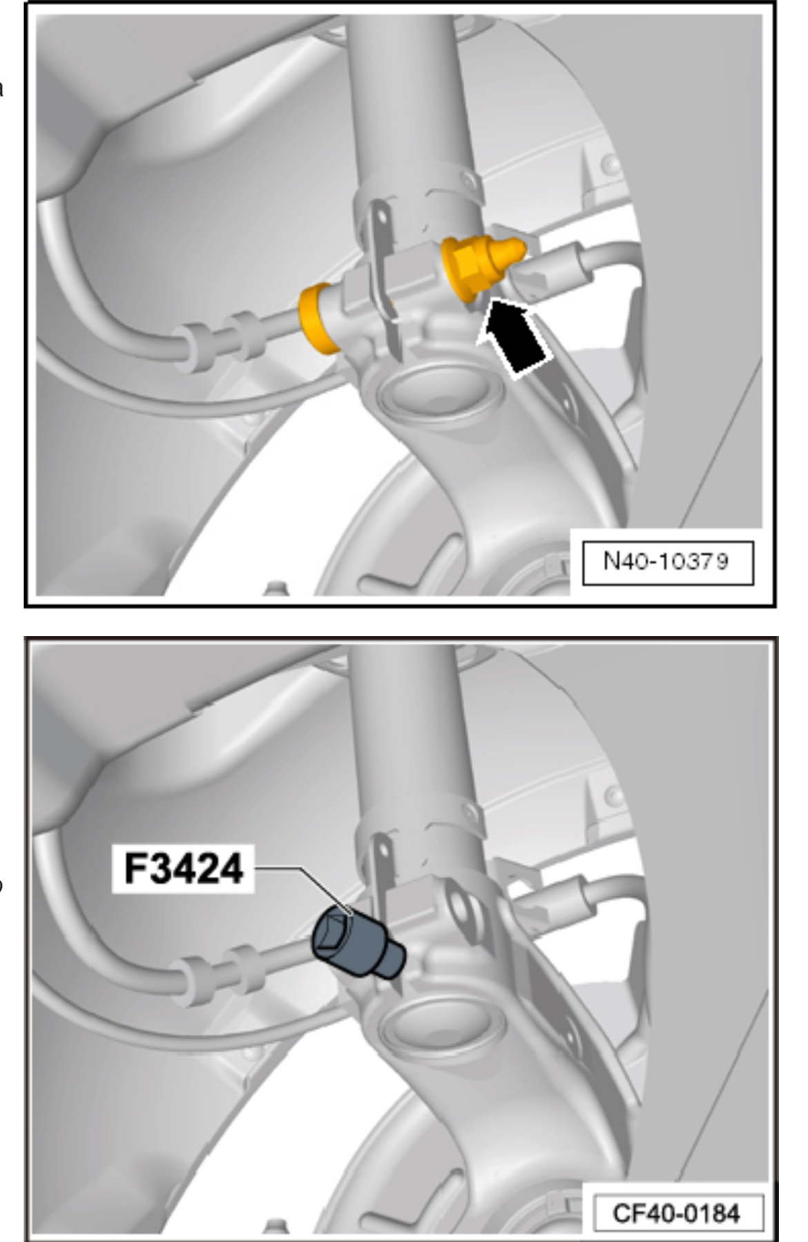

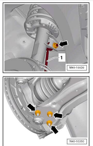

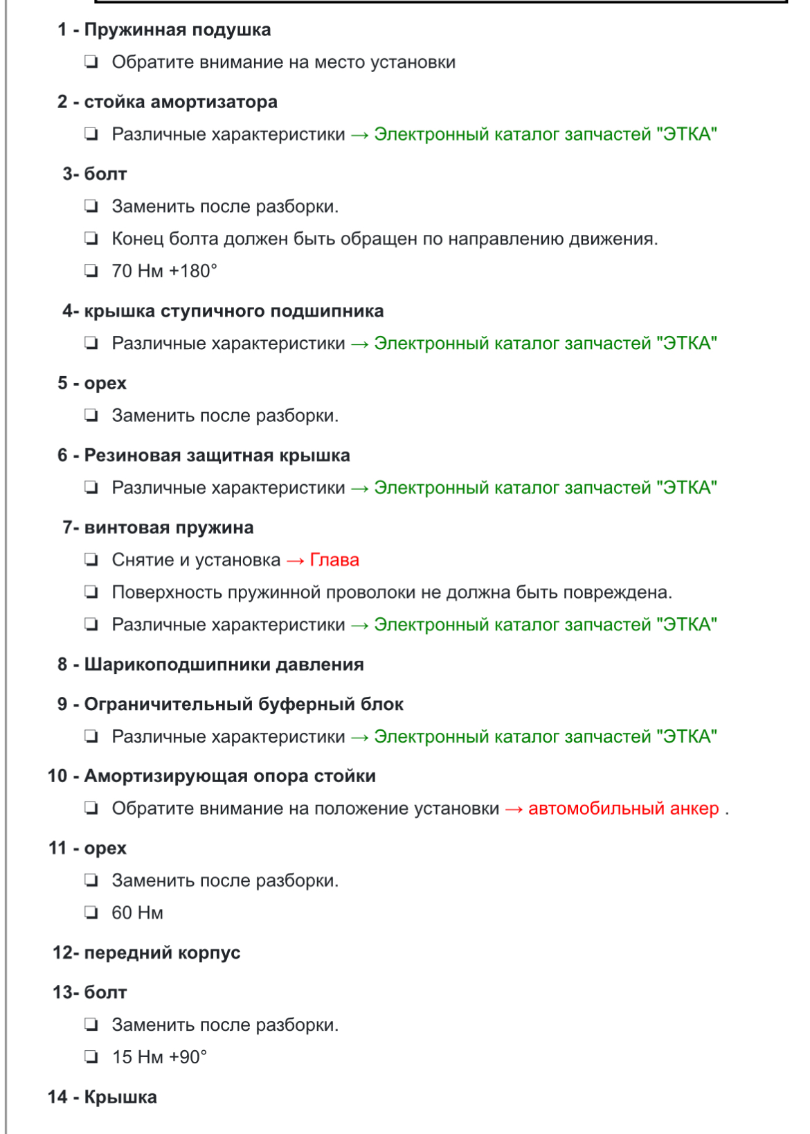

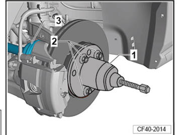

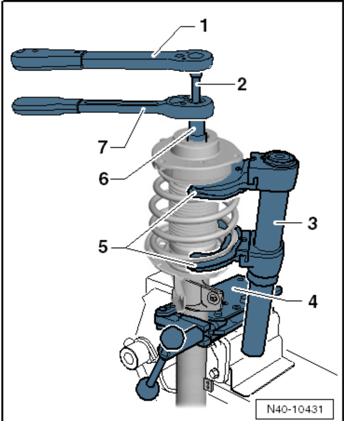

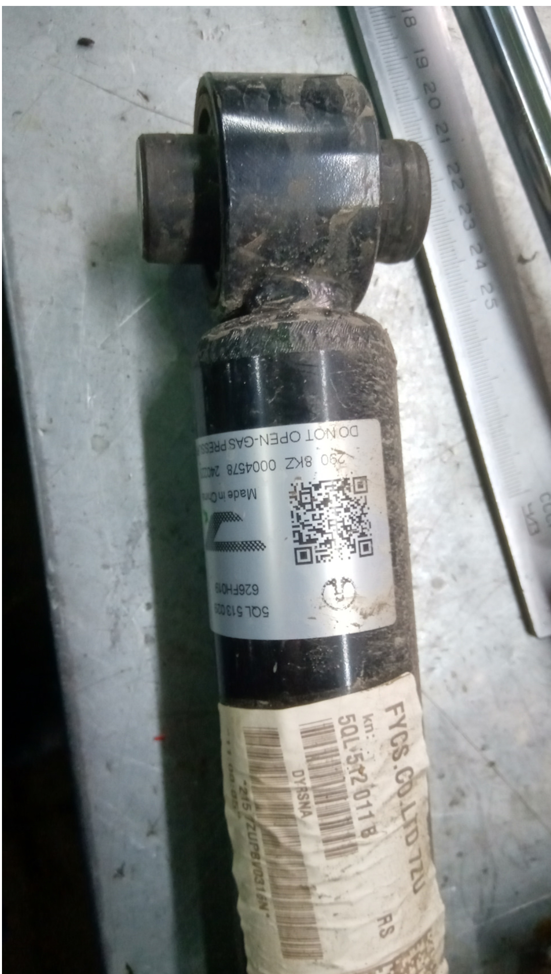

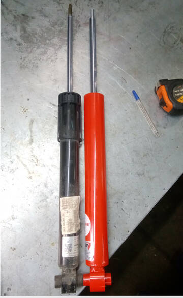

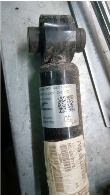

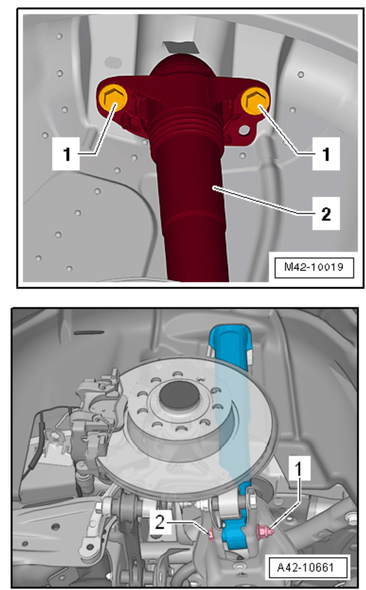

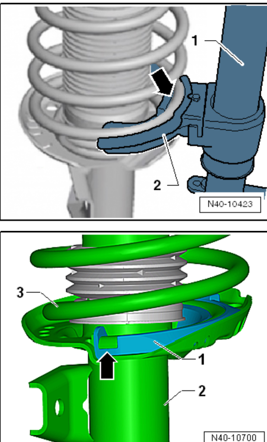

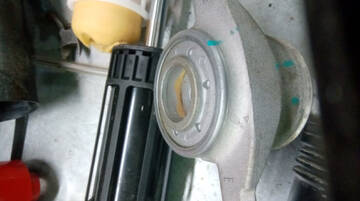

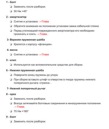

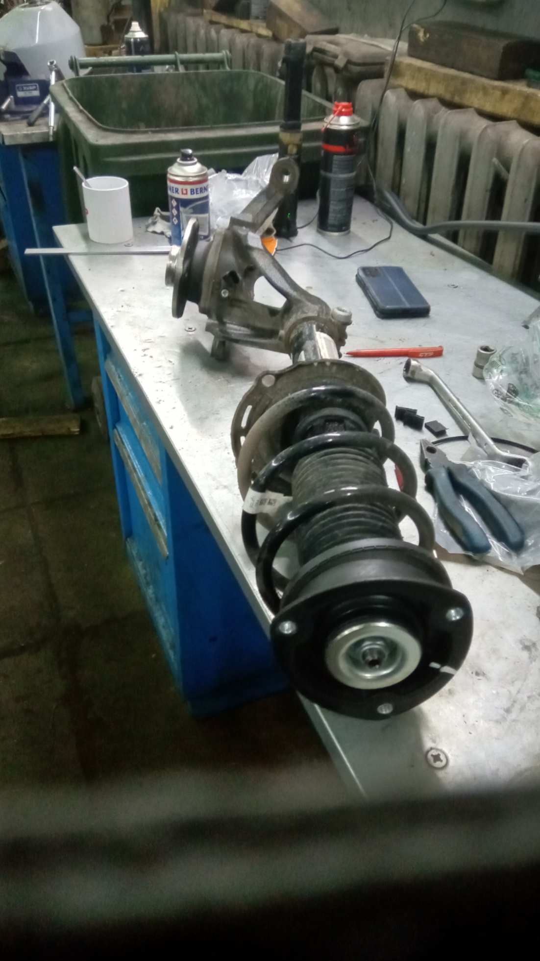

При выходе из строя ( или сильного желания) , есть возможность заменить от Skoda Karoq/ VW T-ROC/ KONI

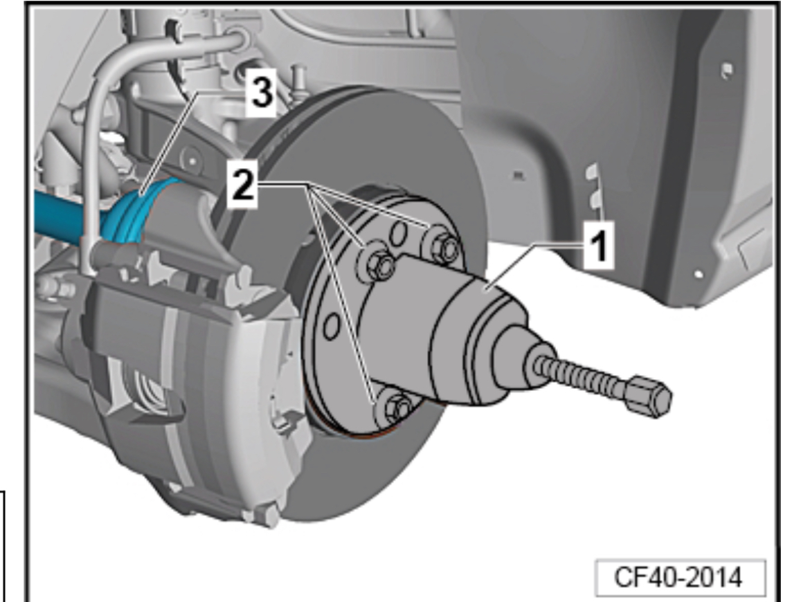

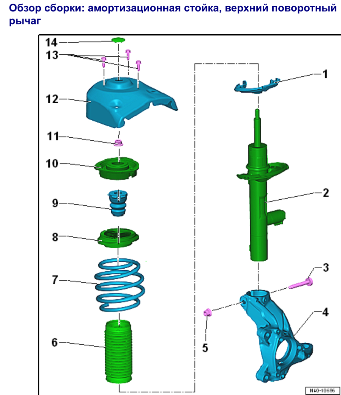

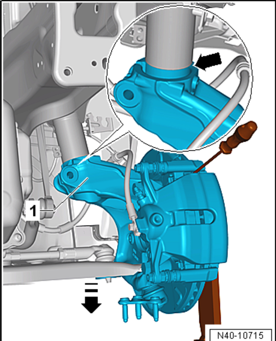

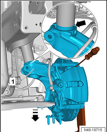

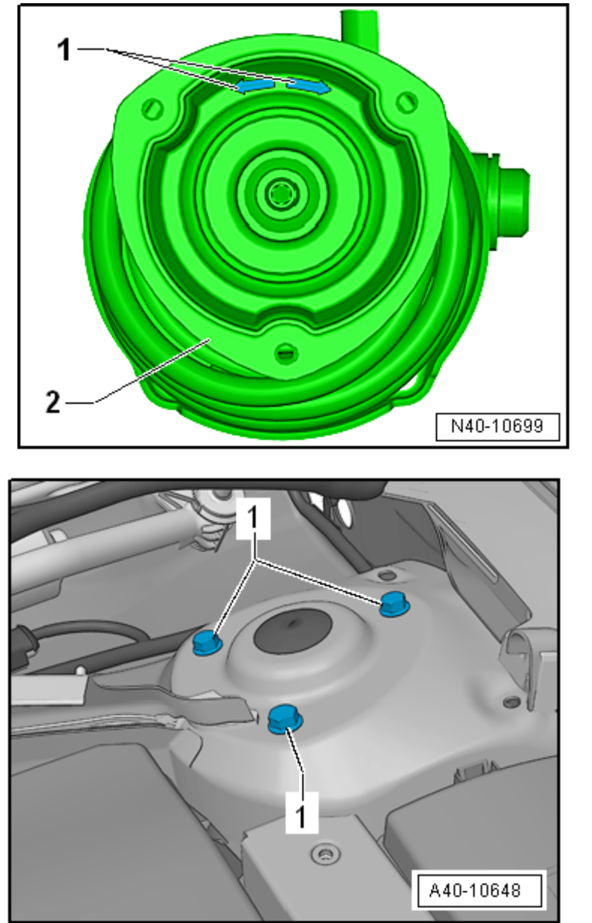

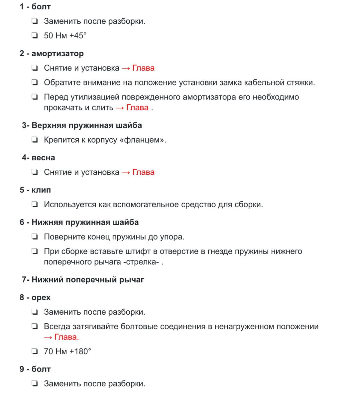

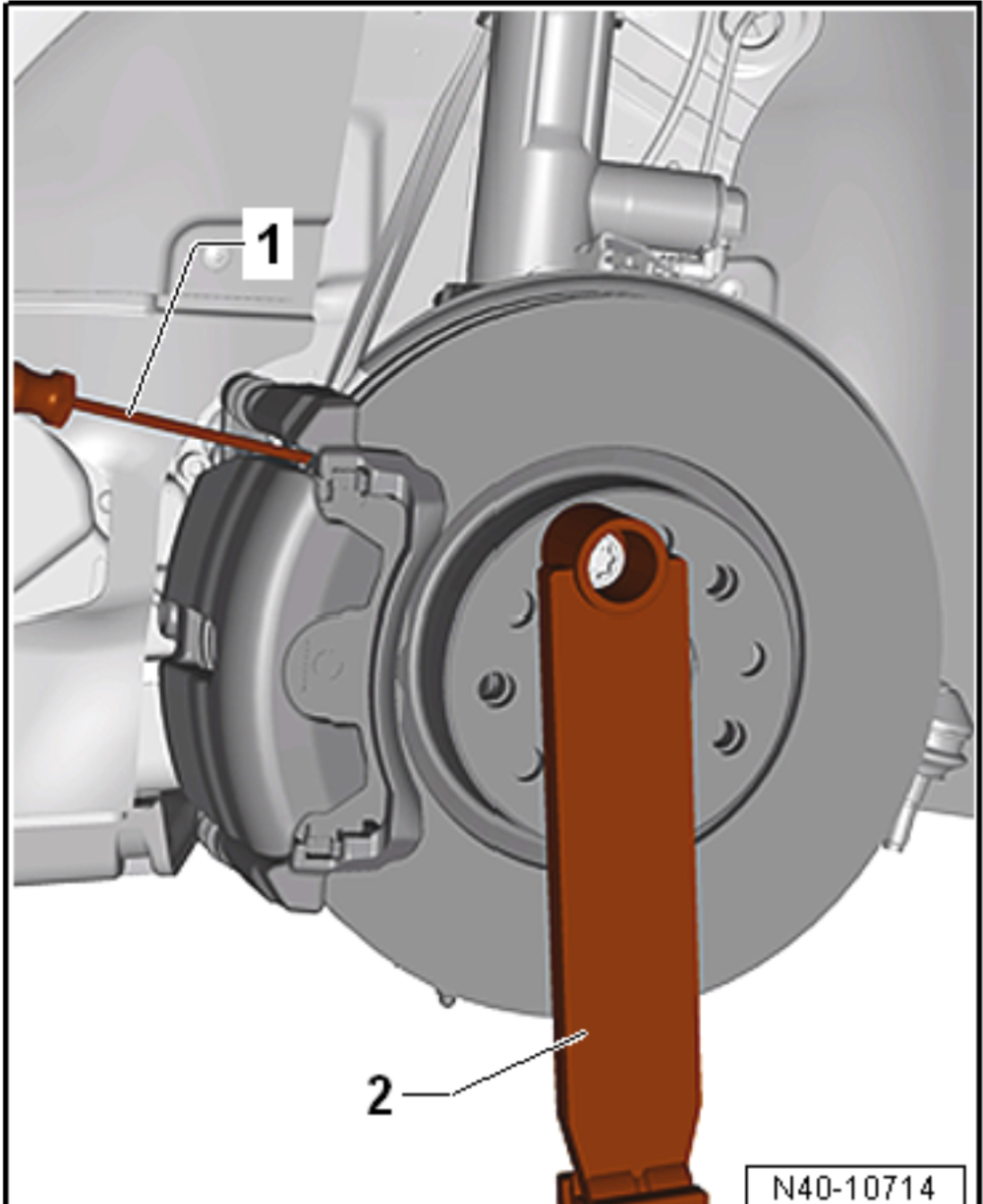

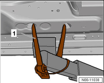

Порядок замены берем из ELSA :
https://forumupload.ru/uploads/001c/53/c5/9/t463773.jpg
https://forumupload.ru/uploads/001c/53/c5/9/t699661.jpg
https://forumupload.ru/uploads/001c/53/c5/9/t217886.jpg
https://forumupload.ru/uploads/001c/53/c5/9/t128124.jpg
https://forumupload.ru/uploads/001c/53/c5/9/t748233.jpg
https://forumupload.ru/uploads/001c/53/c5/9/t793856.jpg
https://forumupload.ru/uploads/001c/53/c5/9/t237953.jpg
https://forumupload.ru/uploads/001c/53/c5/9/t969201.jpg
https://forumupload.ru/uploads/001c/53/c5/9/t654290.jpg
https://forumupload.ru/uploads/001c/53/c5/9/t884140.jpg
https://forumupload.ru/uploads/001c/53/c5/9/t956318.jpg
https://forumupload.ru/uploads/001c/53/c5/9/t828286.jpg
https://forumupload.ru/uploads/001c/53/c5/9/t720725.jpg
https://forumupload.ru/uploads/001c/53/c5/9/t348301.jpg
https://forumupload.ru/uploads/001c/53/c5/9/t732550.jpg
https://forumupload.ru/uploads/001c/53/c5/9/t164075.jpg
https://forumupload.ru/uploads/001c/53/c5/9/t771449.jpg
https://forumupload.ru/uploads/001c/53/c5/9/t472502.jpg
https://forumupload.ru/uploads/001c/53/c5/9/t442914.jpg
https://forumupload.ru/uploads/001c/53/c5/9/t532495.jpg
https://forumupload.ru/uploads/001c/53/c5/9/t978266.jpg
