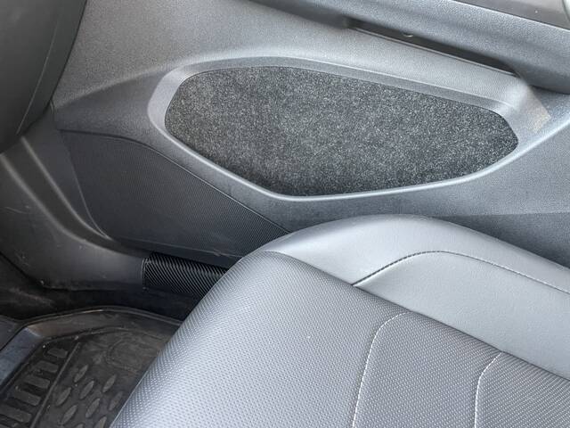

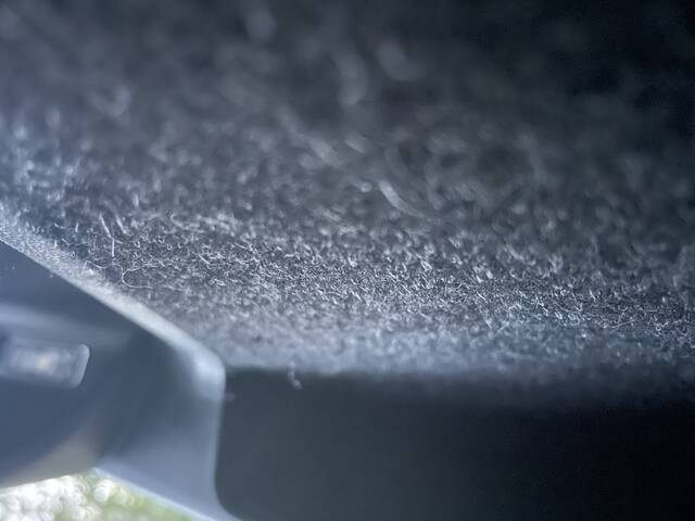

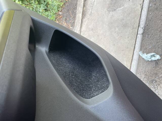

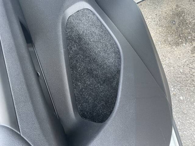

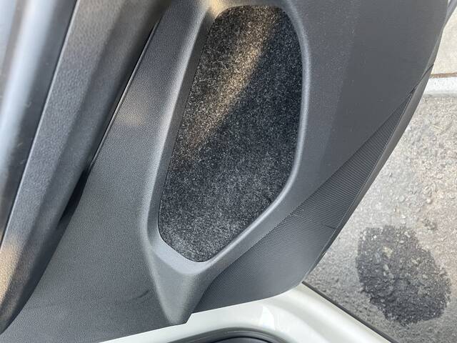

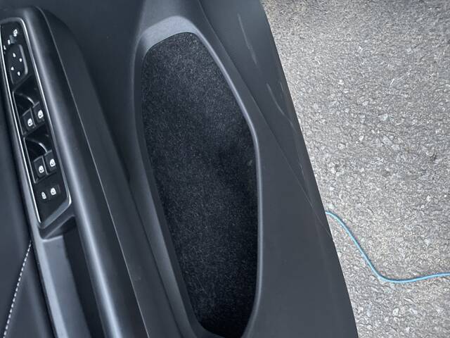

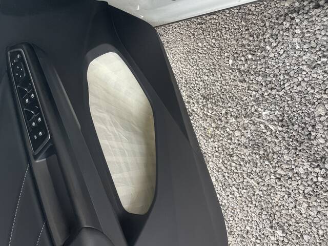

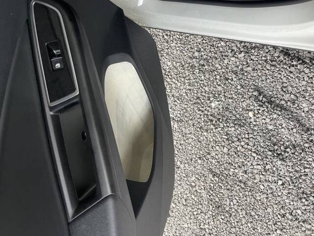

Оклейка  пластиковых карманов  , на мой взгляд,  минимизирует бюджетный вид карт дверей. Визуально , салон начинает  восприниматься более цельным и законченным.
С практической стороны , позволяет удалить паразитные звуки , от сложенных в них мелких предметов , в т.ч. при звучании аудио системы.
Для оклейки мне понадобился  самоклеящий карпет , скальпель/ канцелярский нож, пластиковые лекала из школьного набора, стеклоочиститель с распылителем , линейка, малярный скотч , маркер, листовой пластик, обезжириватель , салфетки, строительный фен.
1. Оклеиваем крест на крест ниши карманов в два / три слоя ;
2. Обрезаем скотч (лишнее) ;
3. Маркером размечаем на детали;
4. Снимаем  аккуратно скотч ;

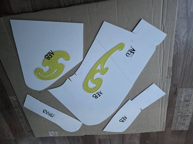

5. Далее, я переложил бумажные заготовки на листовой пластик ( некоторые , считают это лишним и сразу переносят на карпет).
6. Изготавливаем пластиковые лекала
7. Накладываем на карпет и аккуратно вырезаем заготовки;
8. Моем и обезжириваем пластик
9. Заготовки накладываем в ниши и смотрим , продумываем свои действия ;
10. Снимаем чуть защитную пвх пленку и прикладываем , клеим верхнюю кромку;
11. А далее,  обильно смачиваем пластик и клеевую поверхность стеклоомоющей жидкостью , снимаем потихоньку пленку и продолжаем клеить, обильно смачиваем , разглаживаем пластиковой лопаткой или руками;
Пробовал мыльным раствором - но не то ! Стекломой - самое то !
12. Сушим. Любуемся полученным результатом
