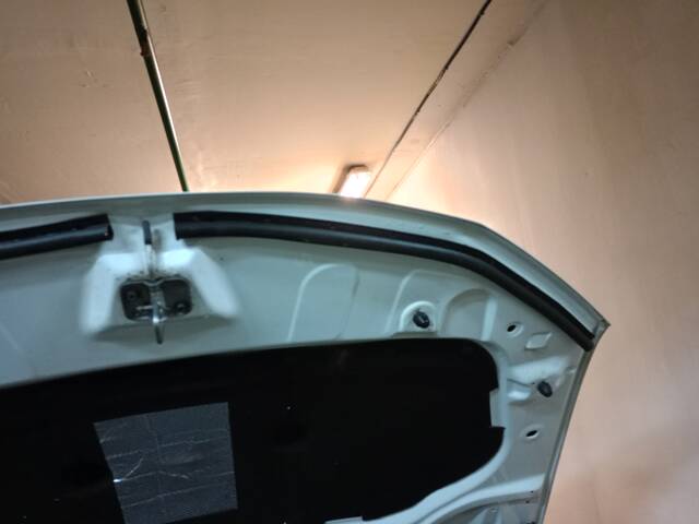

1 Резинки заказал 2 штуки вот такие:
Ссылка
Их пришлось немного доработать, так как эта резинка подходит только по размеру, но не по отверстиям.
Сделал отметки под отверстия, проткнув их просто шилом, купил 3M двухсторонний скотч и клипсы. Под основное отверстие нужна клипса побольше,которые изначально идут с эими резинками, под остальные подошли вот такие:
https://upforme.ru/uploads/001c/53/c5/430/t570275.jpg
Сами резинки подошли по размеру, резать их не пришлось

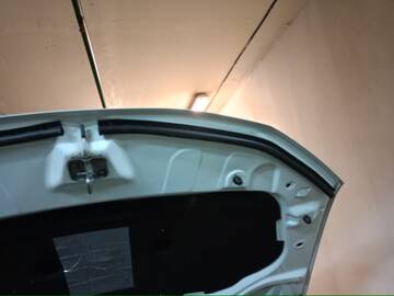

Результат:
https://upforme.ru/uploads/001c/53/c5/430/t226410.jpg

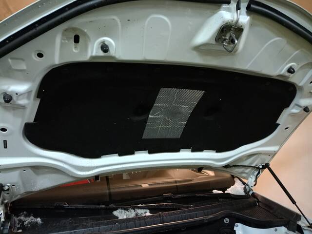

2 Утеплитель капота. На площадках вариантов полно 2000-2500 рублей, тут особо рассказывать нечего. Крепится на пластиковые клипсы в комплекте.
Вот так выглядит:
https://upforme.ru/uploads/001c/53/c5/430/t50925.jpg

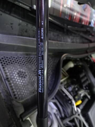

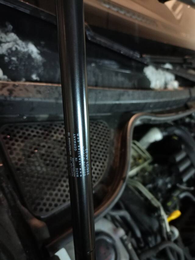

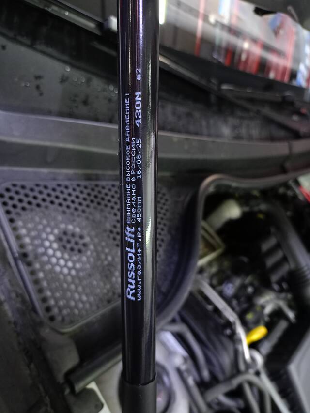

3 Упоры капота. Вот с ними я дал маху. Изначально заказал упоры на озоне компании Russolift. Вот такие:
https://upforme.ru/uploads/001c/53/c5/430/t646273.jpg

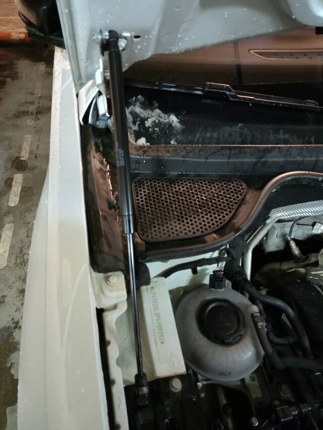

Якобы прям под VS7. На деле оказалось, что упоры ОЧЕНЬ жесткие, каждый по 430h каждый. При попытке закрыть капот он буквально гнется. В добавок нижняя часть крепление упоров должна быть с небольшим углом, а в комплекте шли прямые, пришлось искать. В итоге решил поменять упоры и заказал комплект под карок. Они гораздо мягче, 180h, капот открывается гораздо легче. Но с крепление внизу такая же история. Получилось вот так:
https://upforme.ru/uploads/001c/53/c5/430/t526442.jpg
https://upforme.ru/uploads/001c/53/c5/430/t922304.jpg
