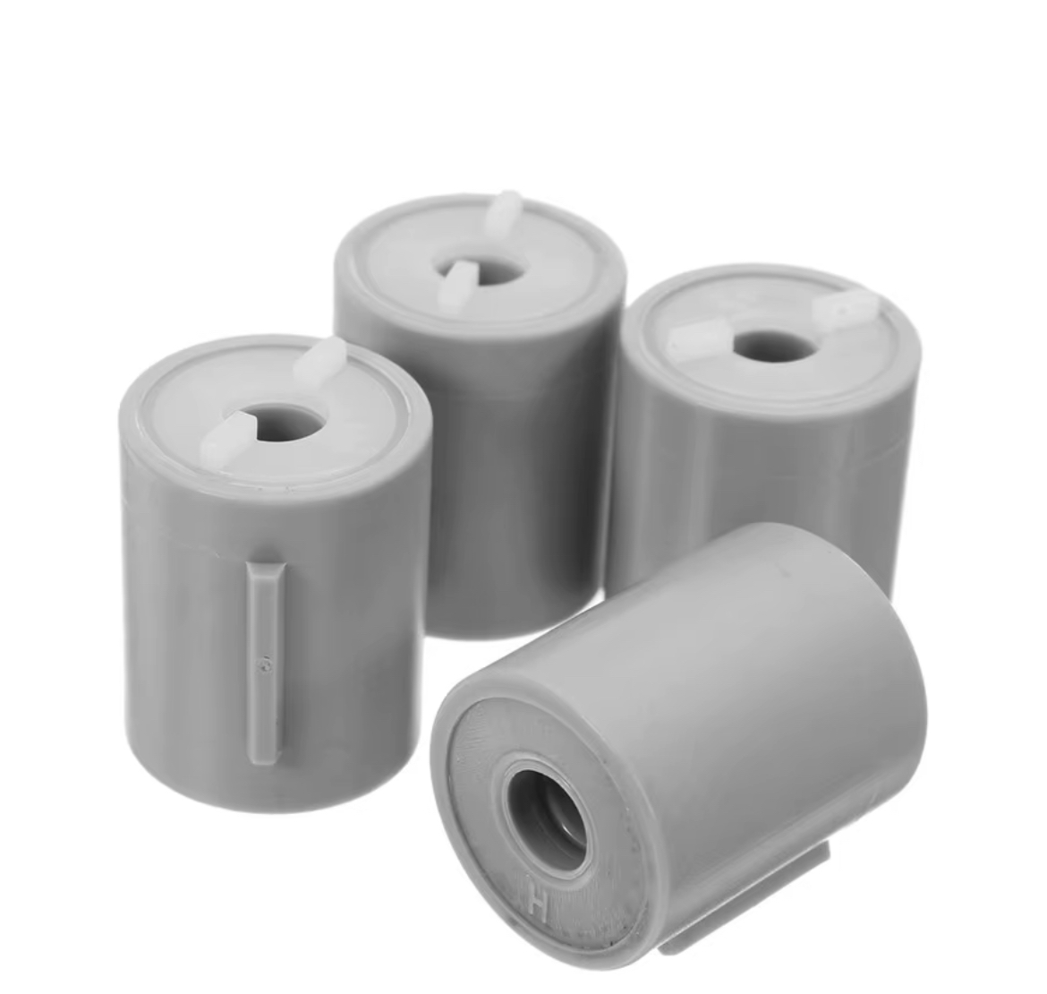

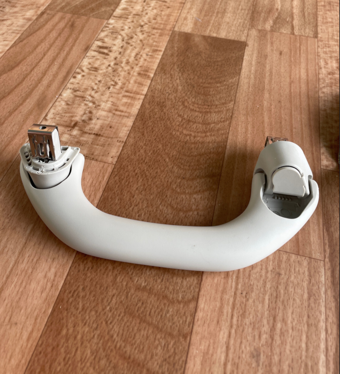

Доработка служит для повышения комфорта  эксплуатации и общего восприятия от  автомобиля . Для установки микролифтов в потолочные ручки, необходимо приобрести комплект автомобильных демпферов  Skoda Octavia Fabia TIGUAN Touran Jetta GOLF 6 POLO Bora на Али.

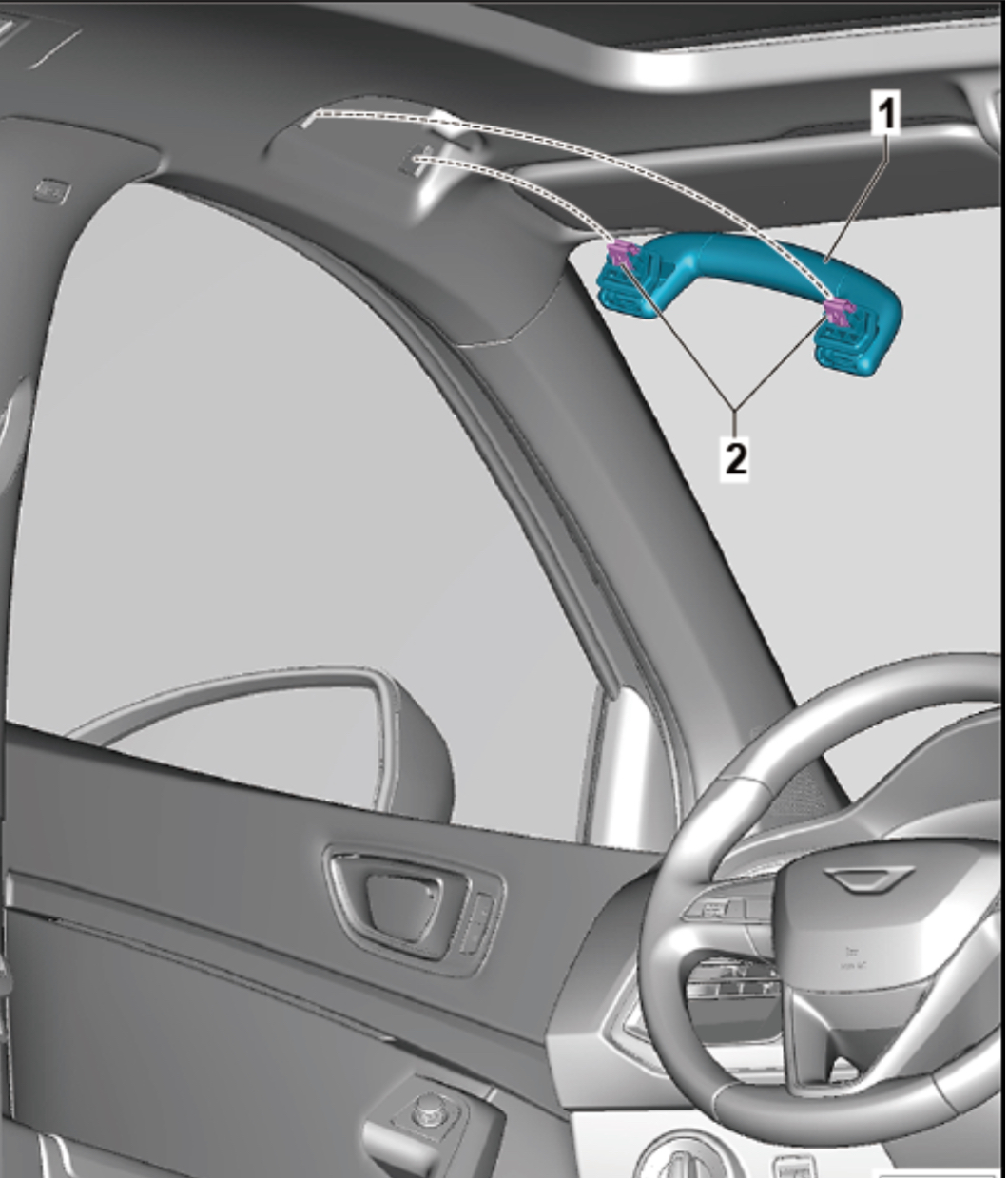

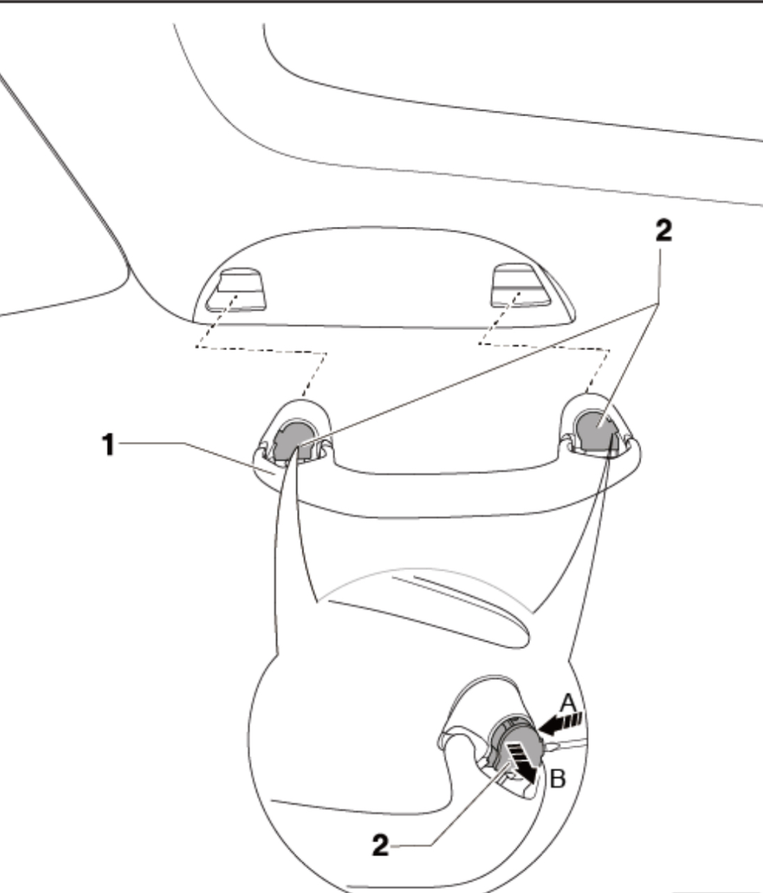

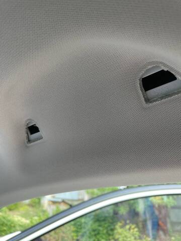

Согласно указанием ELSA,  произвести демонтаж потолочных ручек и приступить к разборке самих ручек .
Указание ELSA ( перевод с китайского) :
Демонтаж

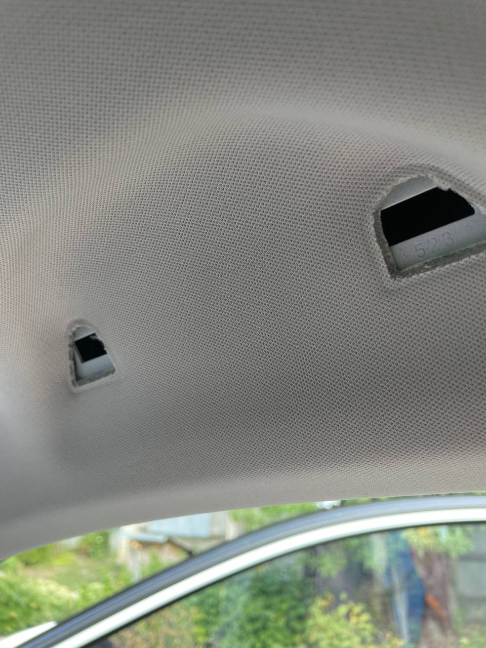

— Поверните ручку крыши вниз на 1- и держите ее в этом положении.
— Вставьте плоскую отвертку в направлении -стрелка A- и снимите устройство разблокировки-2- в направлении -стрелка B-.
—Снимите ручку-1-.
Установка
Установка, как правило, выполняется в обратном порядке.
Советы
Перед установкой проверьте, не повреждены ли все фиксированные компоненты, и при необходимости замените их.

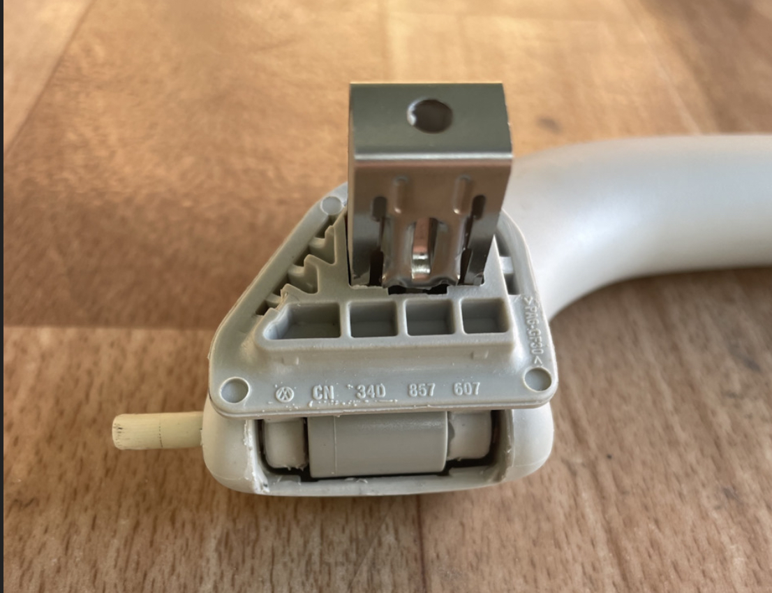

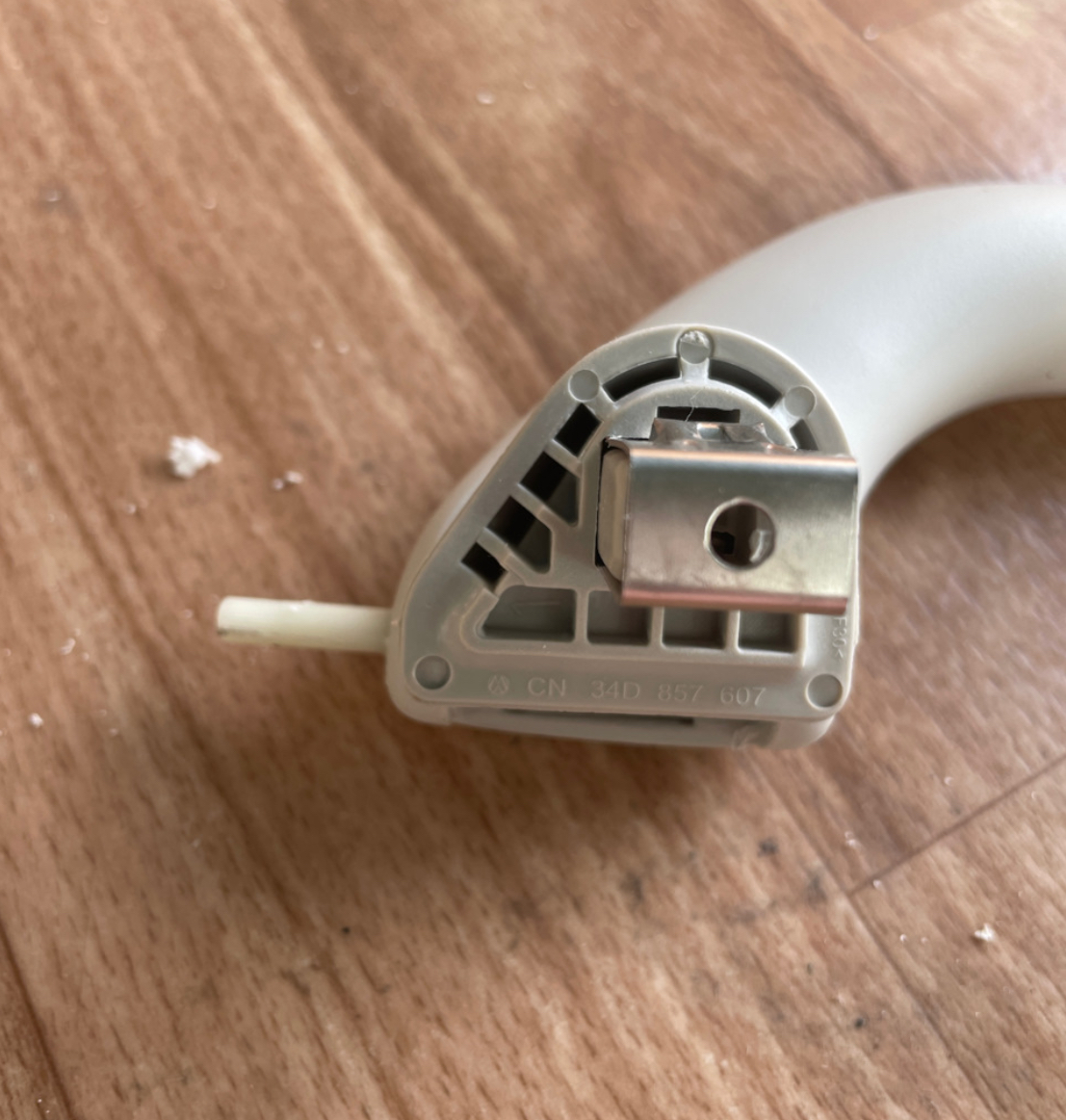

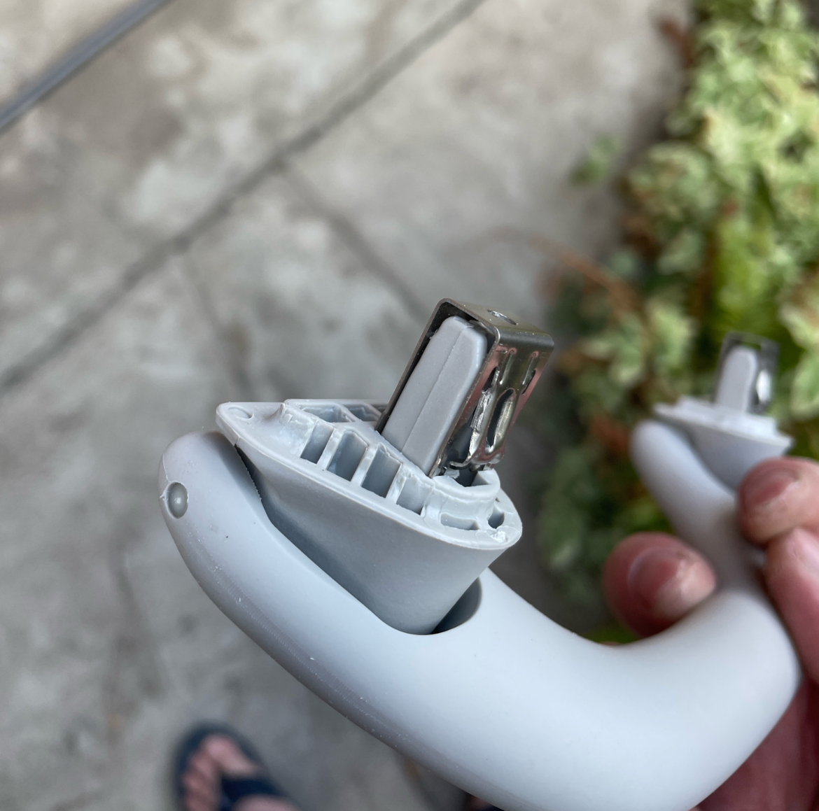

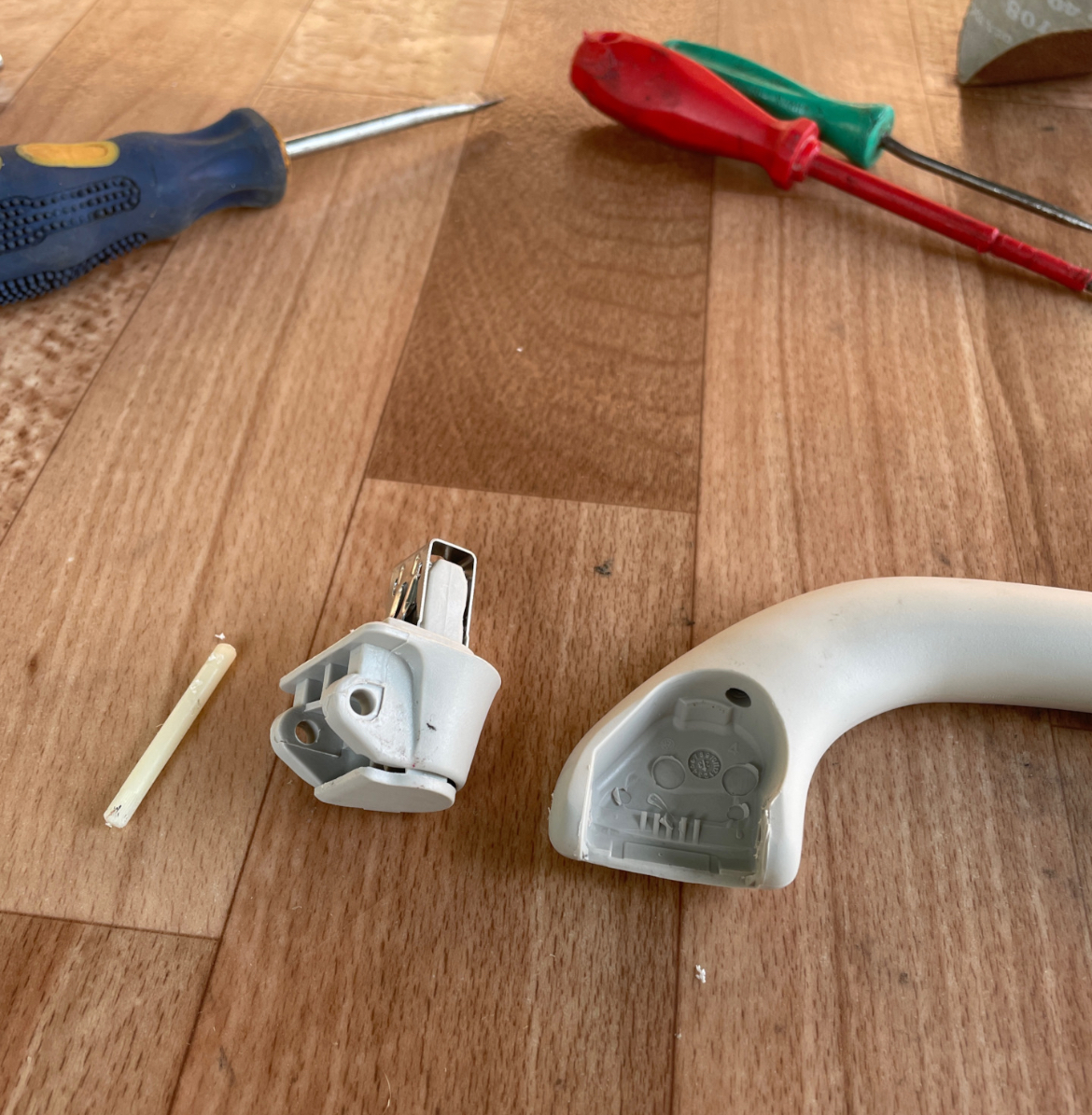

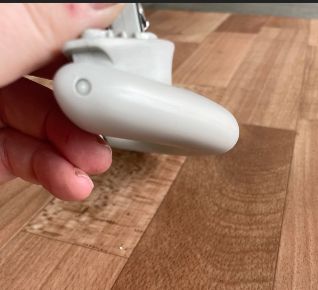

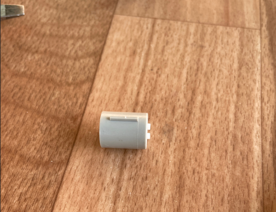

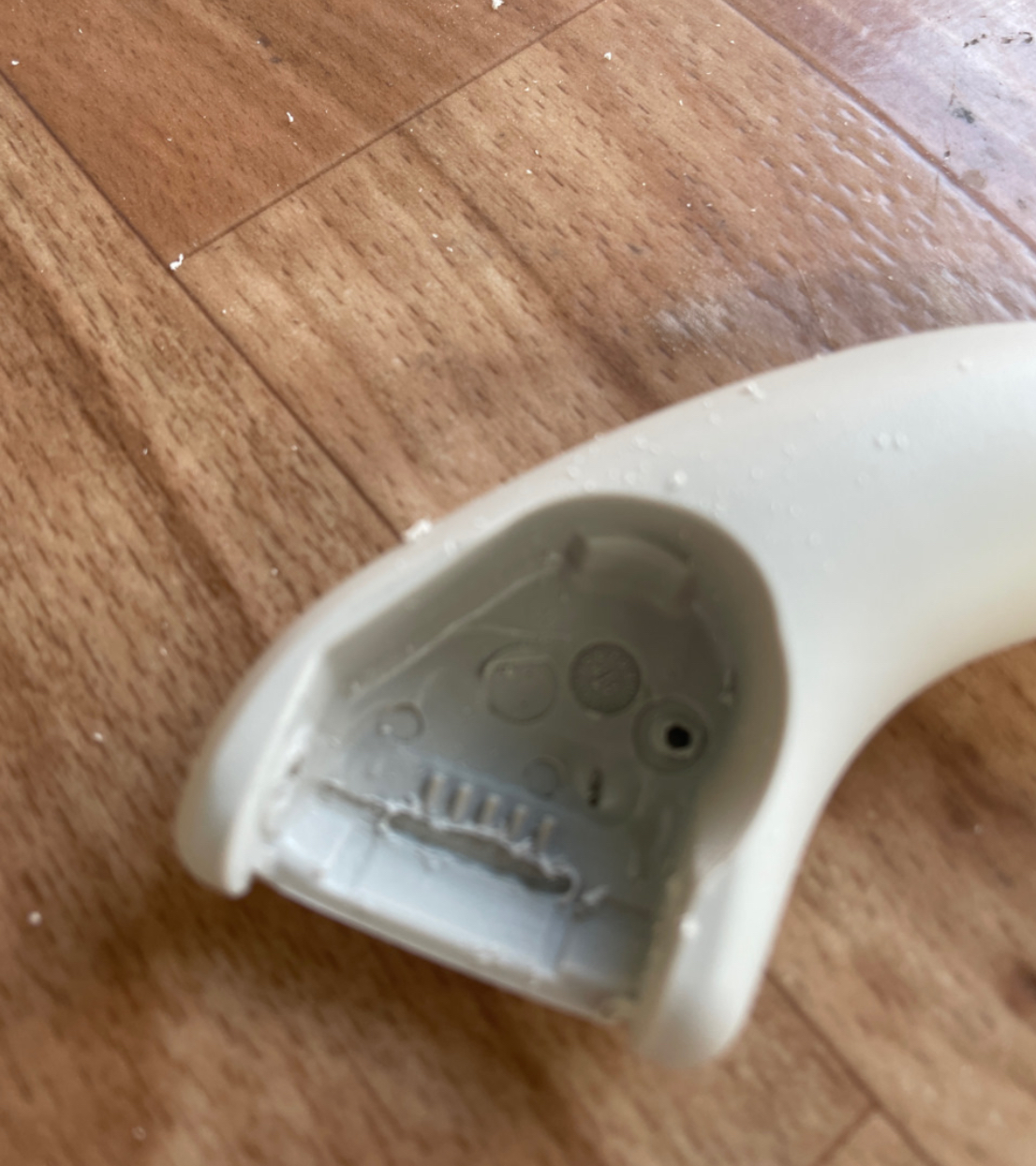

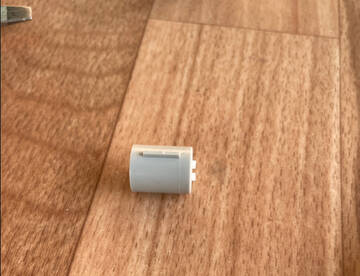

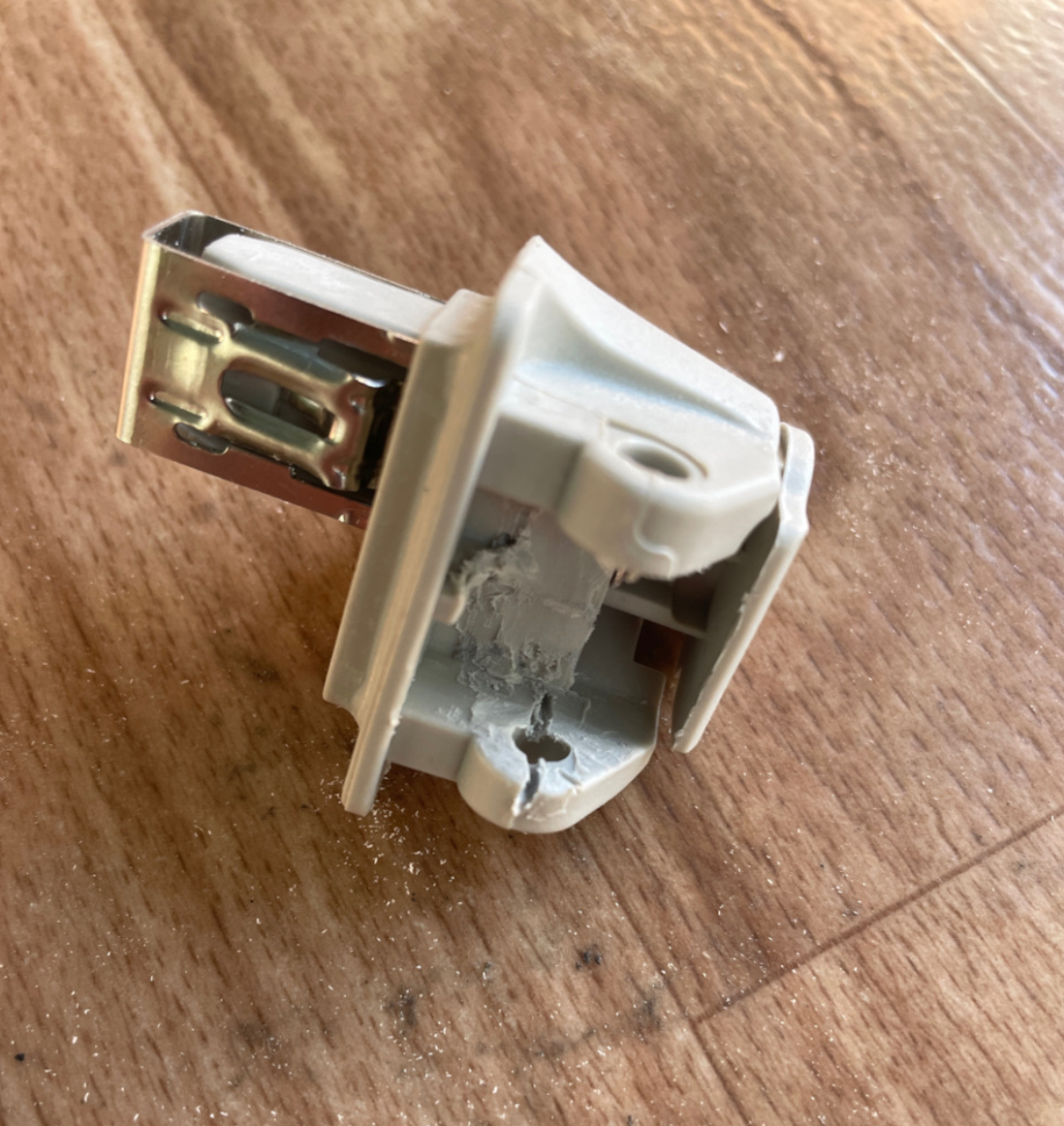

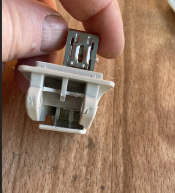

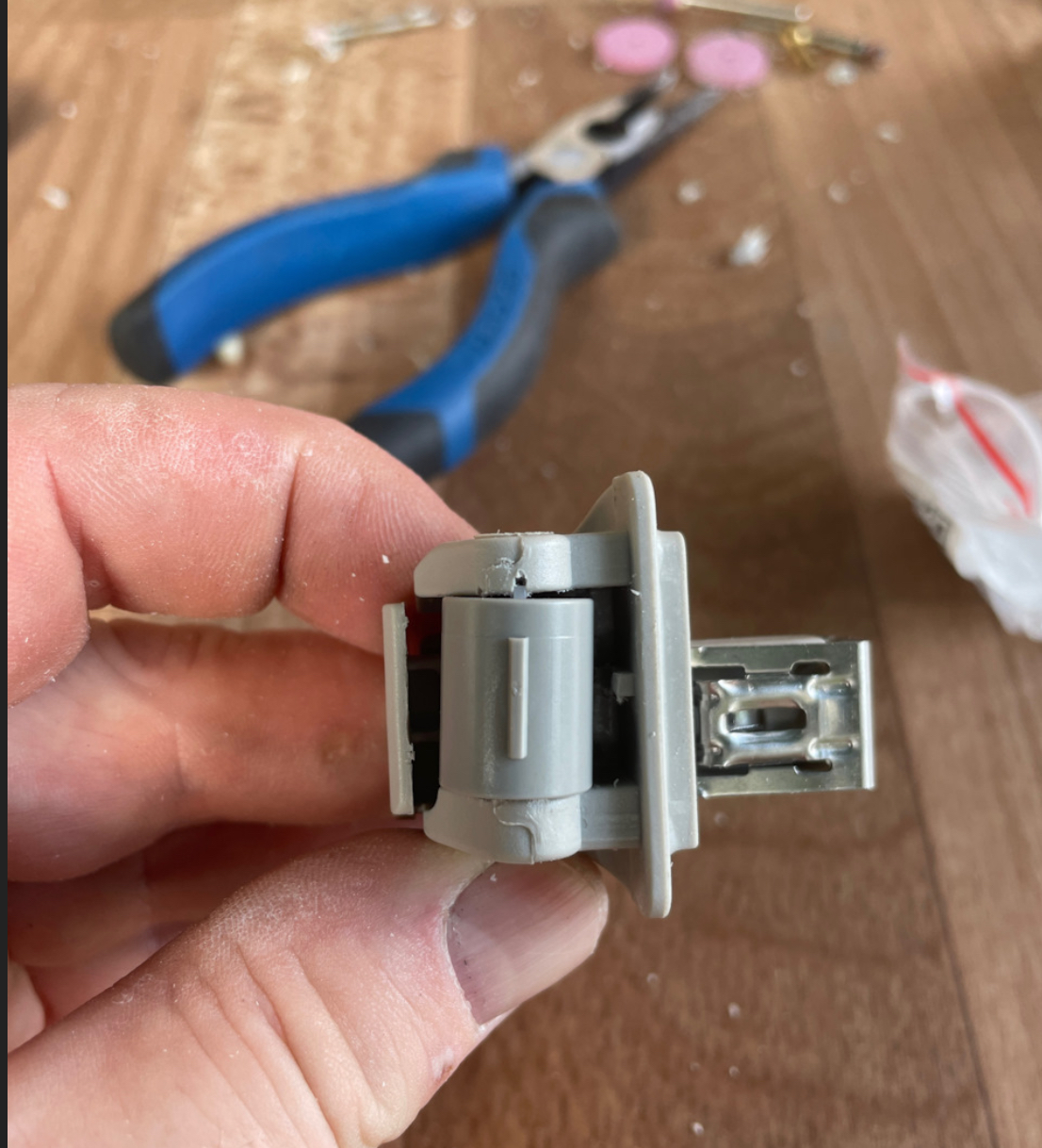

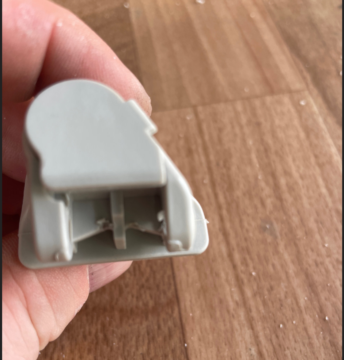

На ручках  с одной стороны стоят жесткие пружины , которые и создают удары об потолочную обшивку при отпускании после пользования . Демпфер ставится как бы в противовес пружине и позволяют более медленно и плавно возвращаться в исходное положение ручке, не создавая бахи .

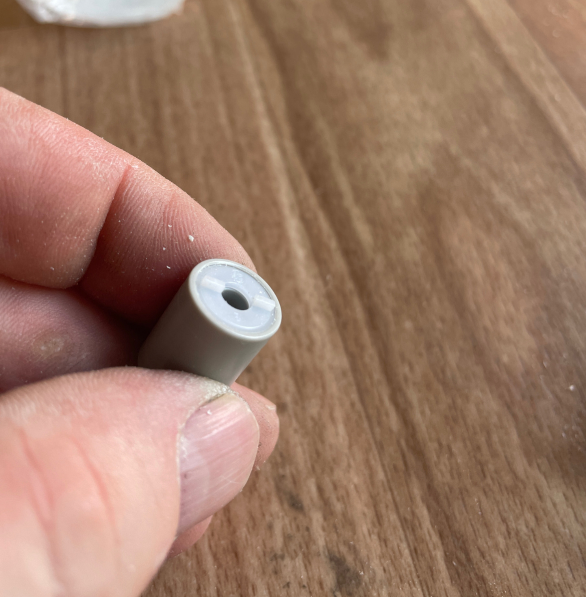

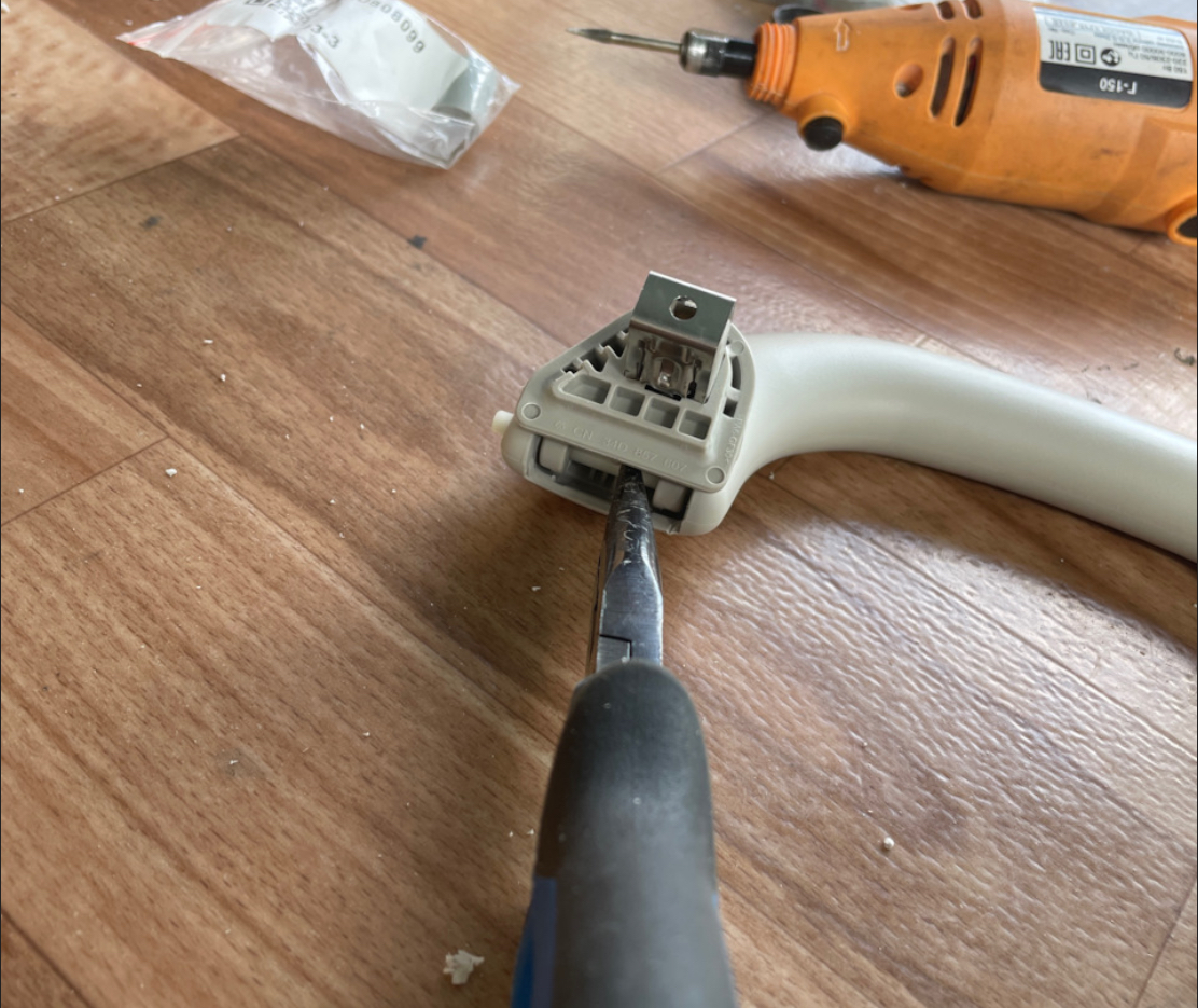

Самое трудное вытащить пластиковый штифт ( совет - взять кипяток и опустить туда сторону со штифтом , а после узкогубцами ухватиться и вытащить штифт. Если один раз сняли , то после они становятся разборными.
