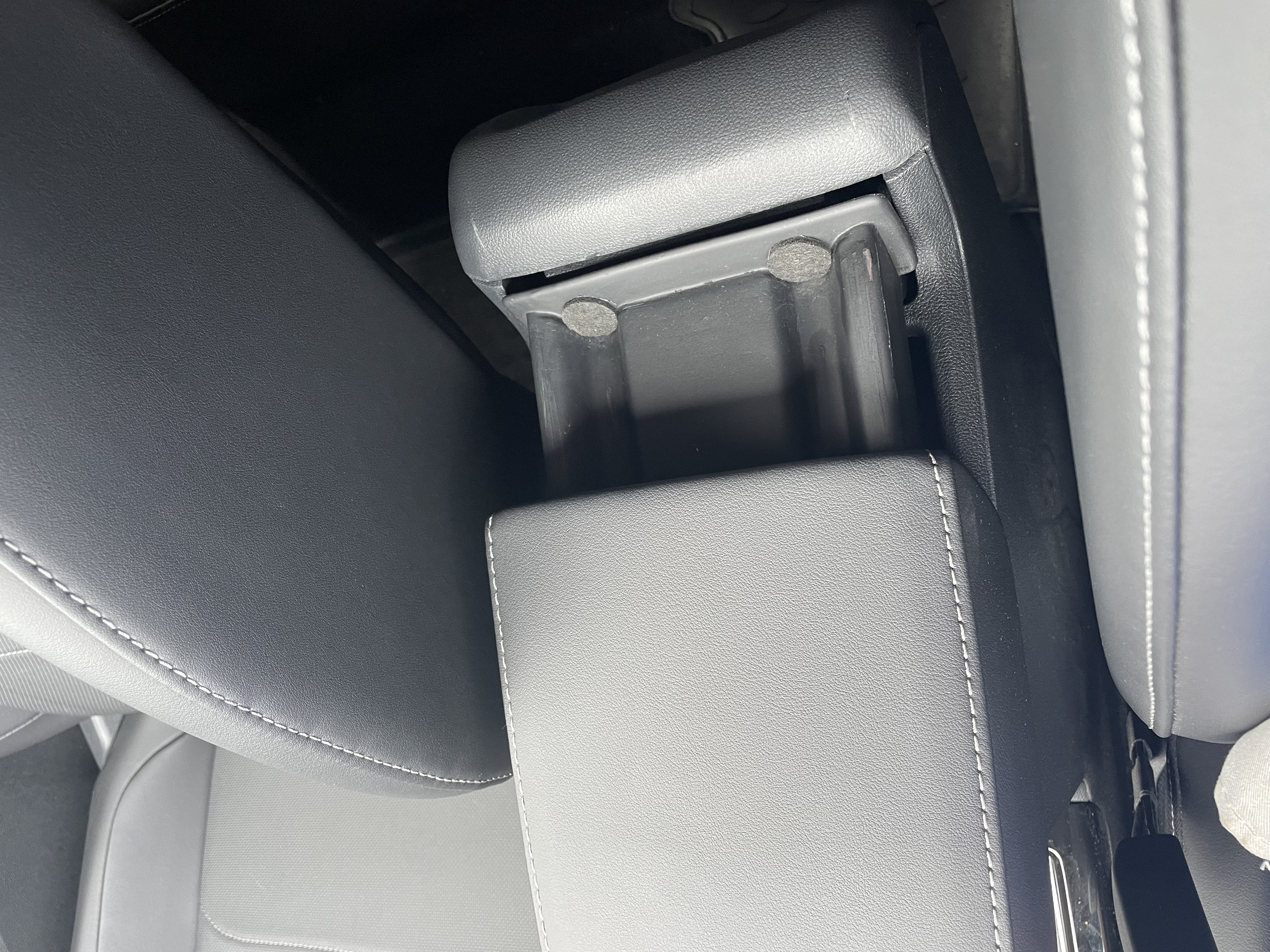

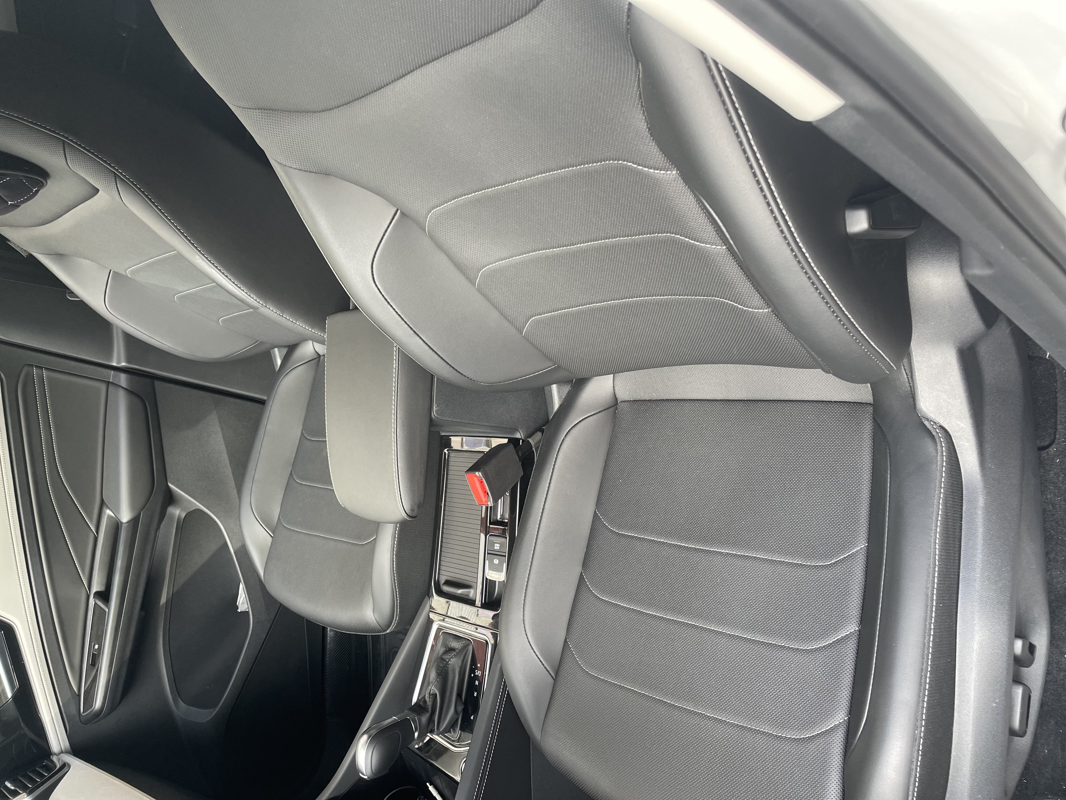

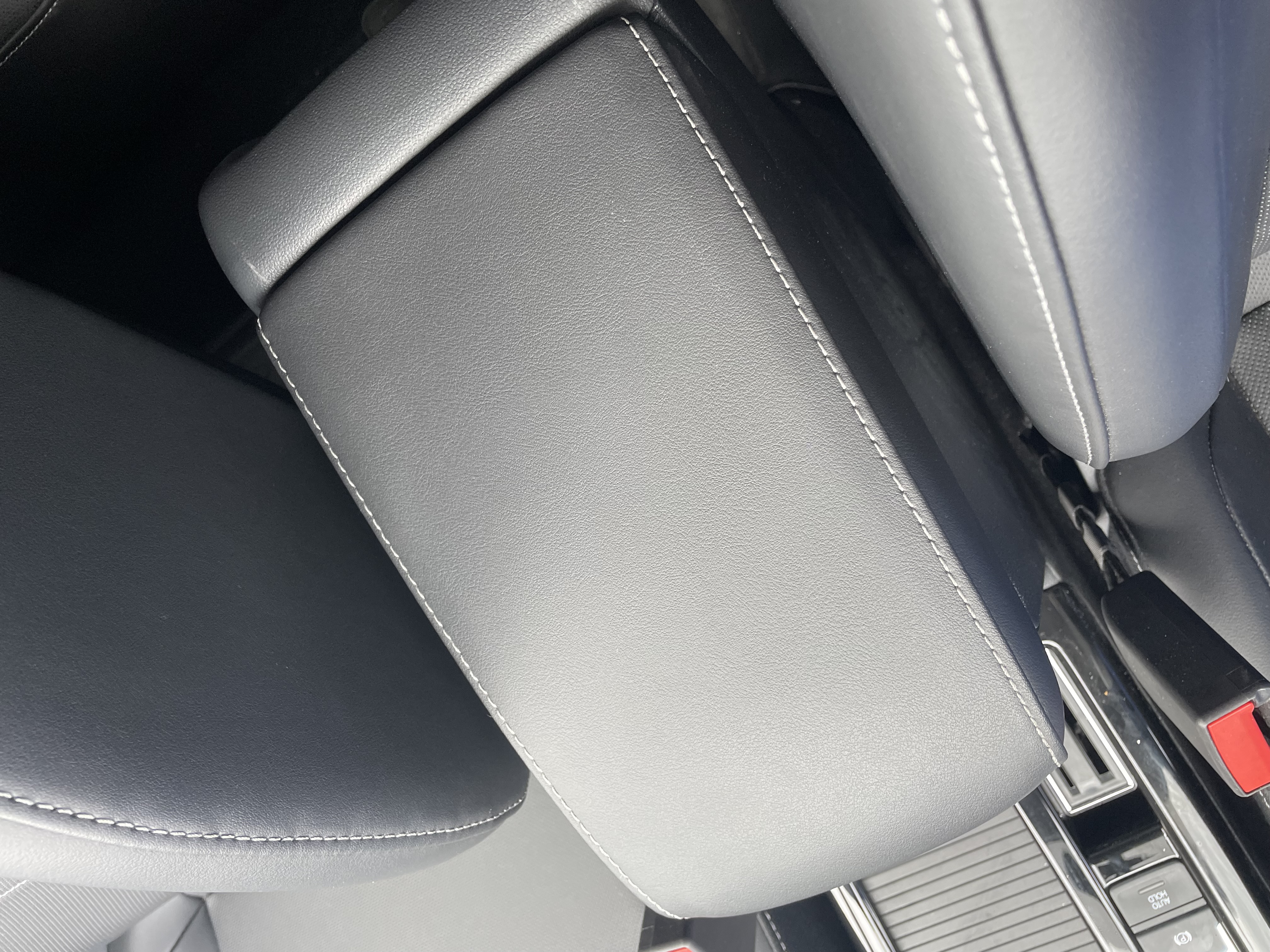

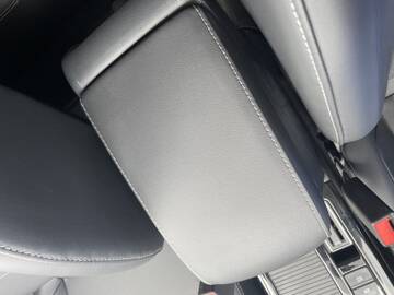

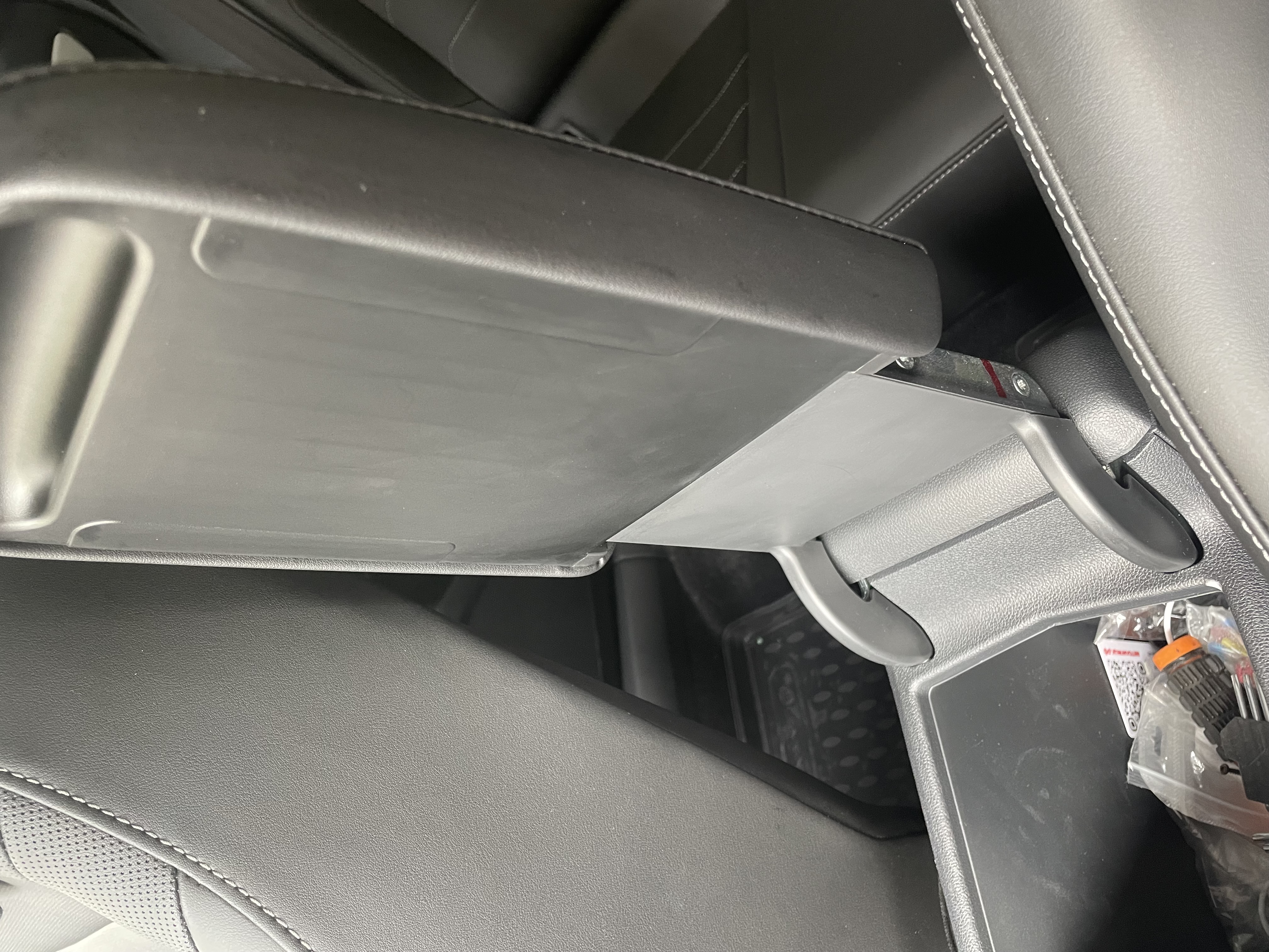

На JETTA VS5 почему то он не предусмотрено выдвижение и регулировка по высоте ( сказывается ранг модели, что он ниже, чем VS7) , но в самой конструкции кое-что предусмотрено, чтобы можно без глобальных переделок, сделать выдвижную крышку подлокотника. Уже этого для большинства владельцев будет достаточно.
По итогу проделанной работы, получаем вот такой результат:

Для реализации :
1. Находим/покупаем полые трубки  наружным диаметром 10мм. 2шт длинной  по 172мм ( я купил в "Леруа" алюминиевую трубку)
2. Четыре резиновые прокладки( демпфера на трубки диам. внутр. 10мм);
3. Сталистая пластина шириной 4-5мм и длинной около 15 см. для пружинистого фиксатора-ограничителя ( отлично подходит стальной каркас для резинки,   от старой щетки  стеклоочистителя);
4. Клей Космофен или т.п.
5. Инструмент : отвертки/головки Torx, нож скальпель , желательно, дремель с набором шарошек;
6 Литол или подобную смазку для поверхности металл-пластик;
7.  Эпоксидная шпаклевка,грунт и баллончик черной матовой  краски.( Это пожеланию, если нужно скрыть все шероховатости переделки)

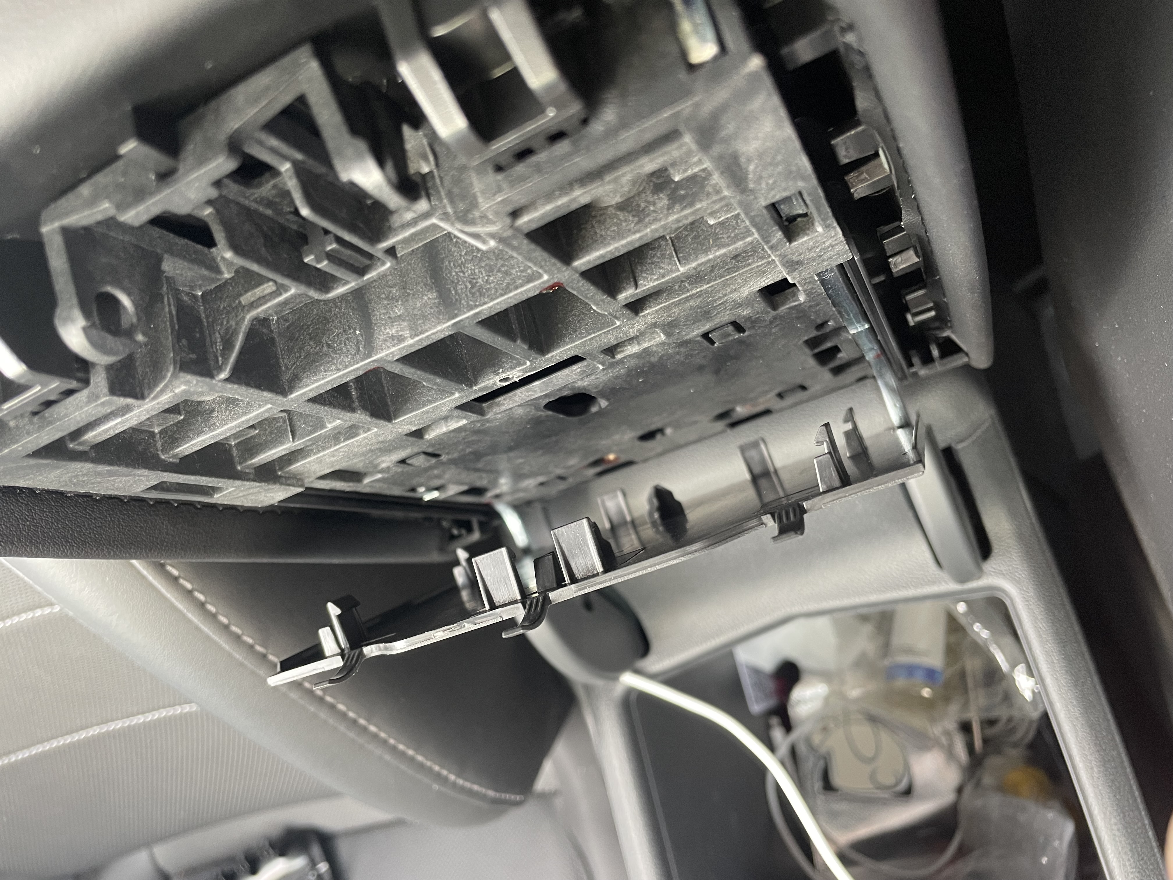

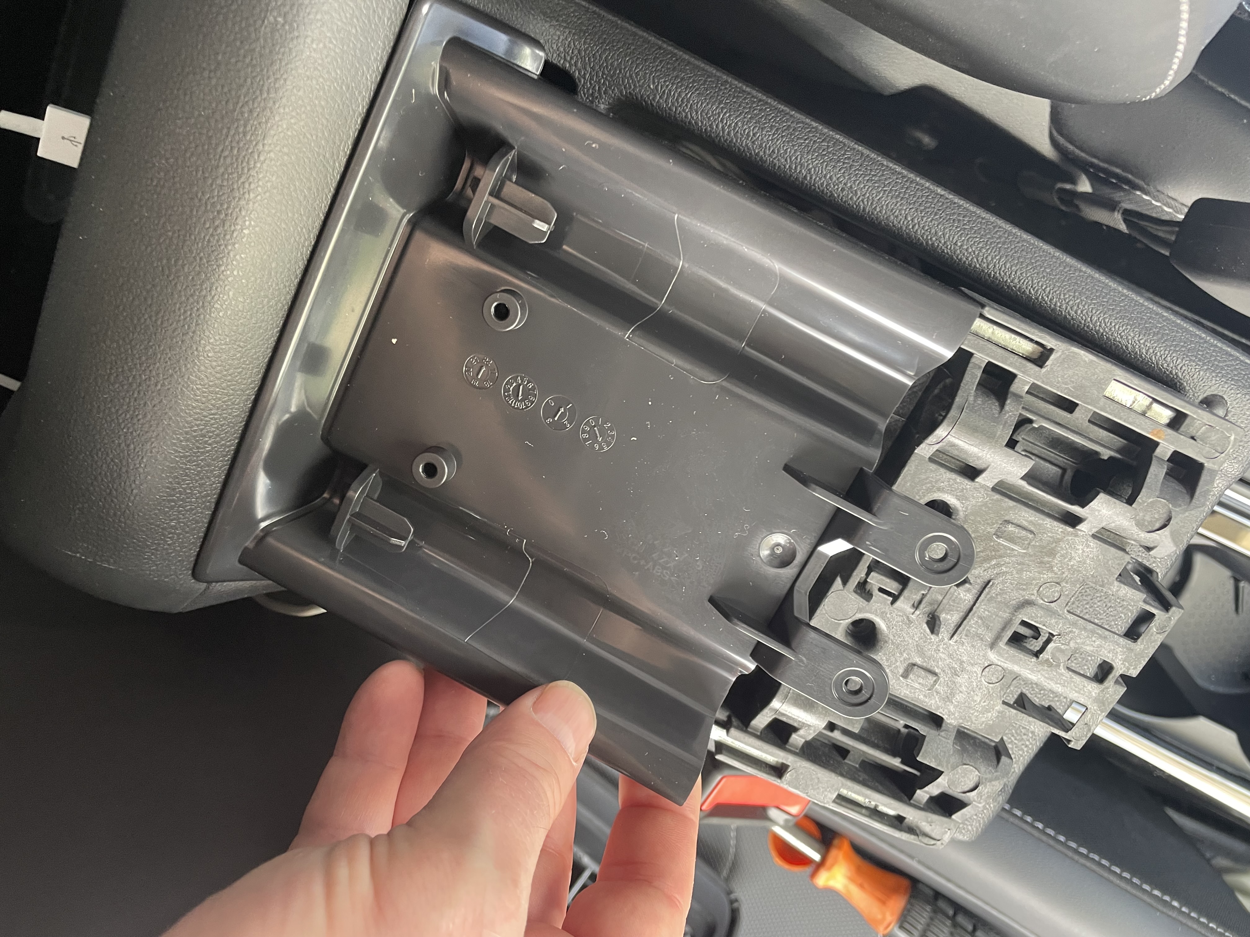

Разборка и сборка  регулируемого подлокотника  (выдвижной крышки) отлично показана в отчётах на Drive2 , а также в отчёте китайских товарищей :
https://www.drive2.ru/l/665811191418858838/
https://www.drive2.ru/l/682755765114511562/
https://club.autohome.com.cn/bbs/thread … tml?from=m

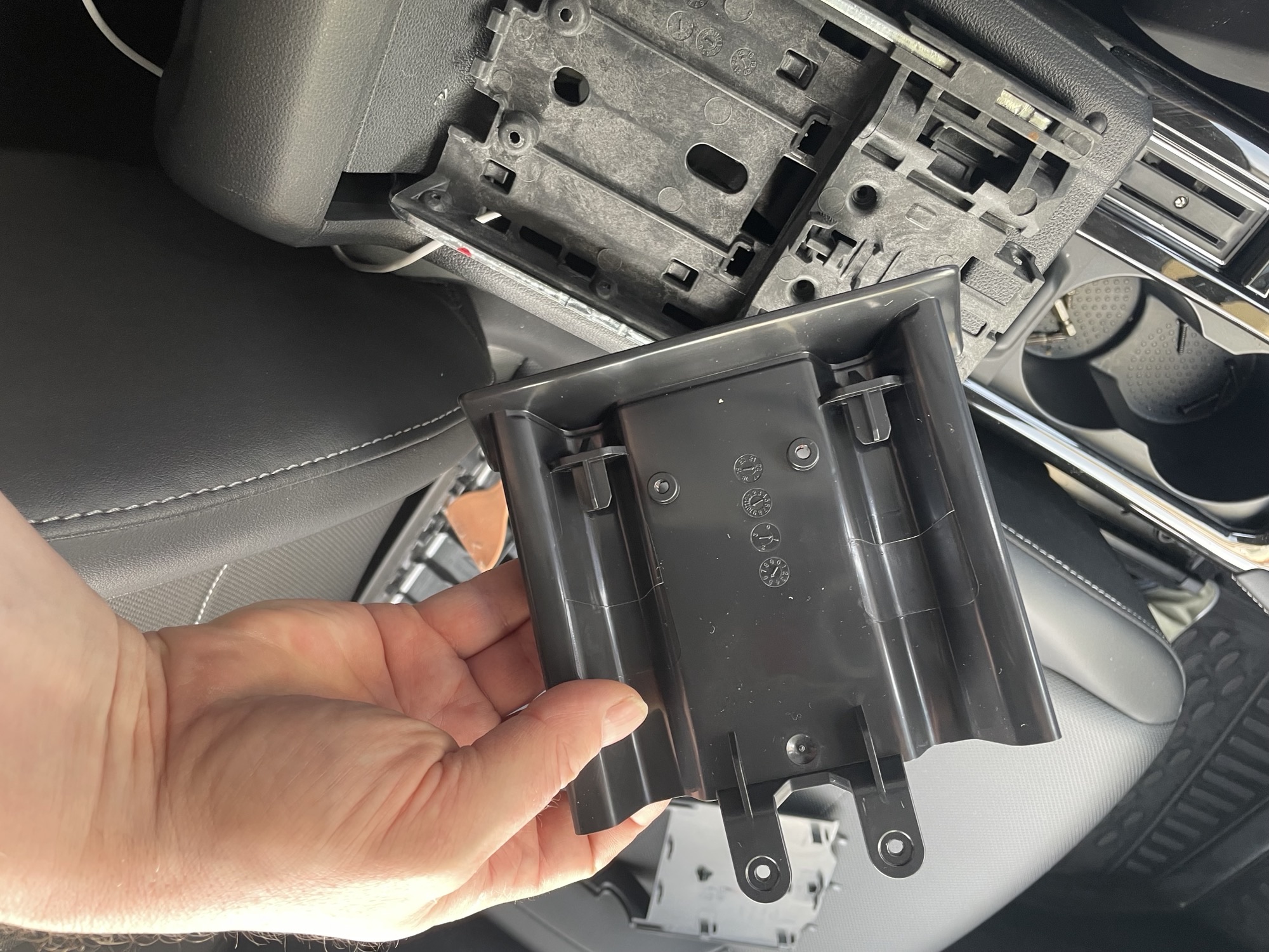

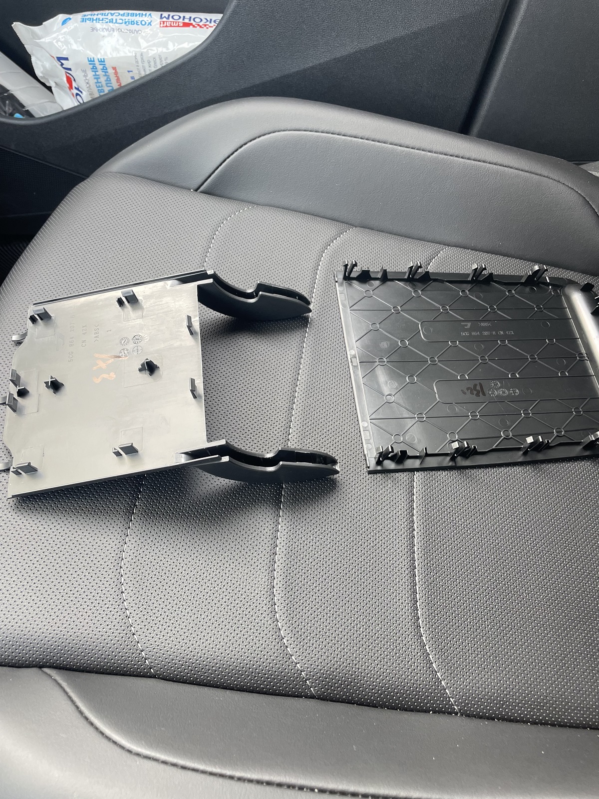

  Обращаю внимание , что на декоративной крышке, которая прикрывает кронштейны, срезаются все ненужные выступы, оставлять ни чего не нужно, тыльную декоративную заглушку крышки - оставляем тоже.
Пользуемся расширенным функционалом автомобиля, полученный своими руками.

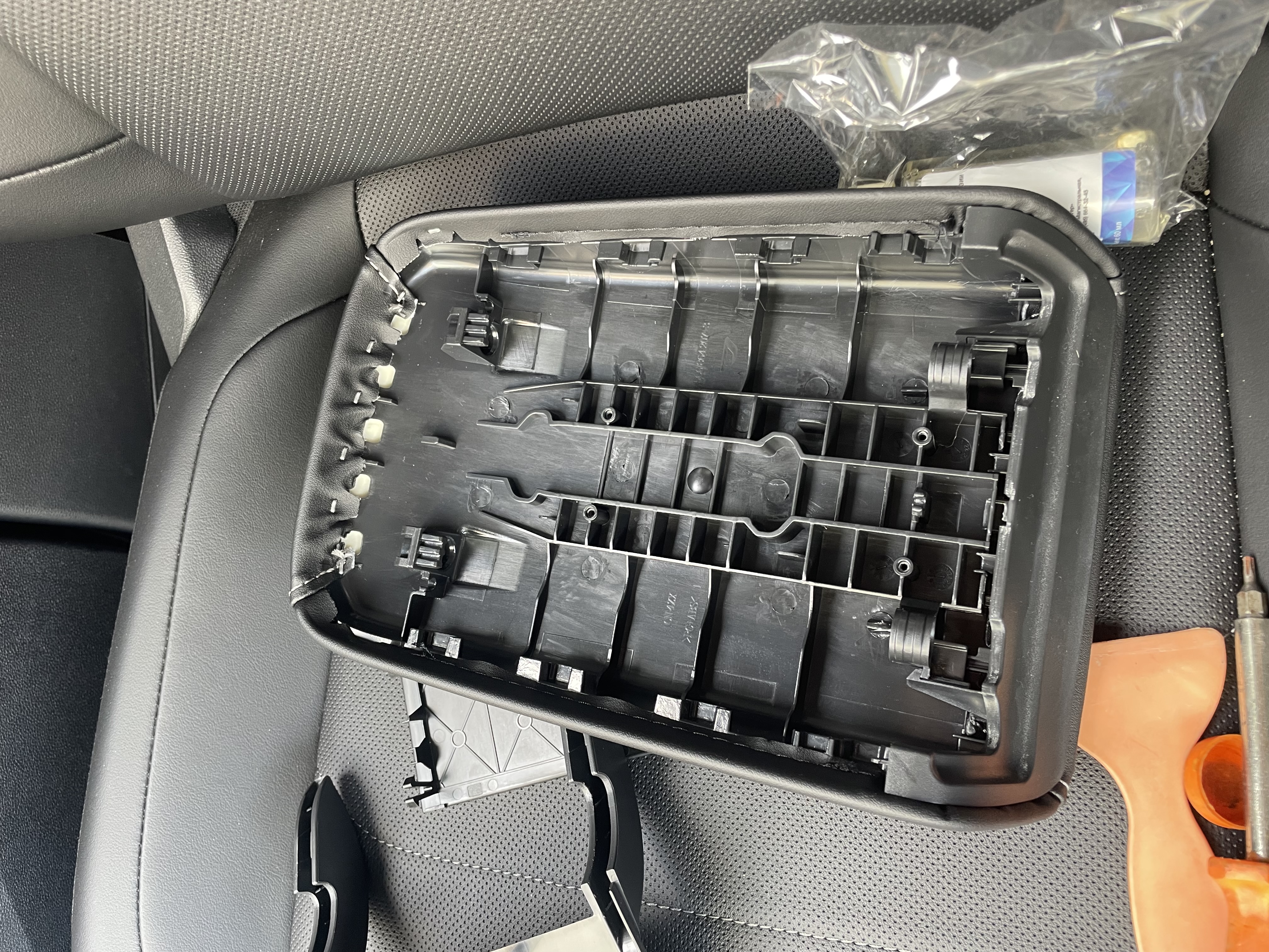

ПС . Несколько фото , которые не вошли в отчеты по первому этапу разборки:
