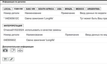

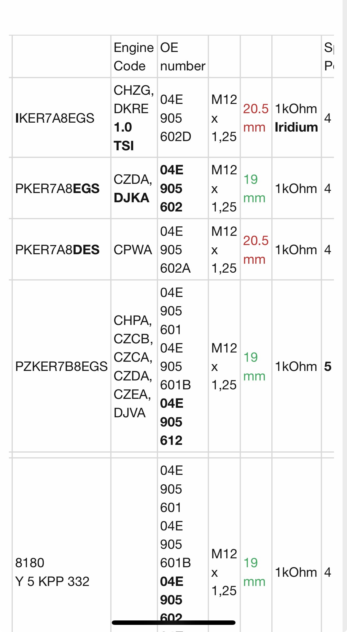

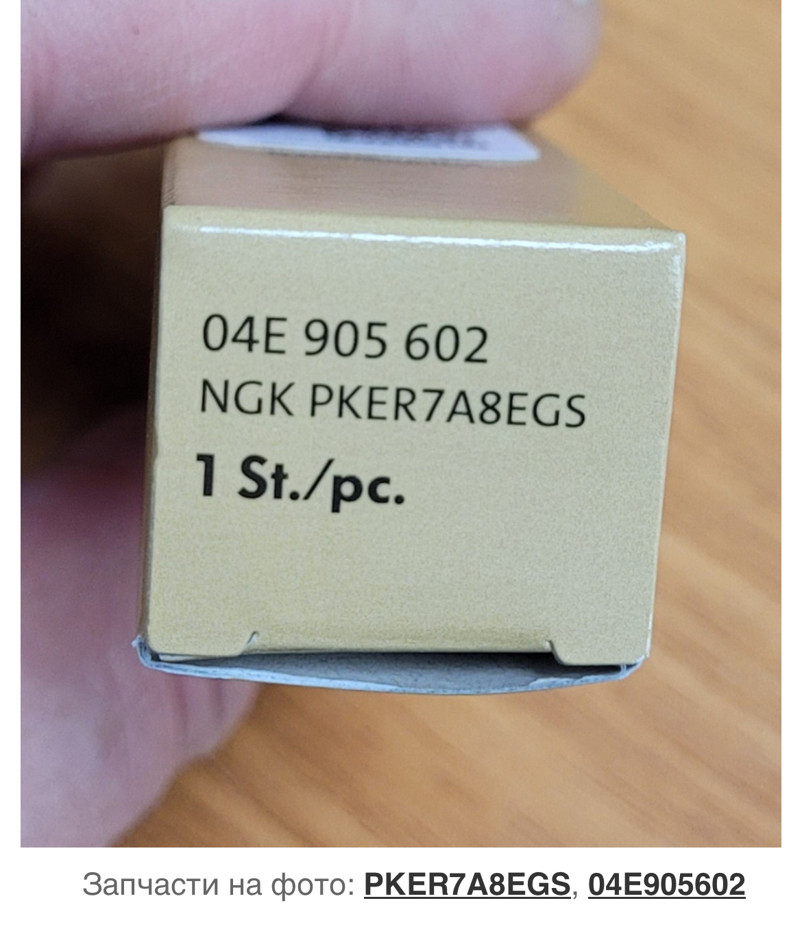

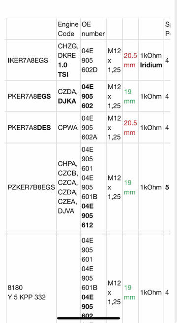

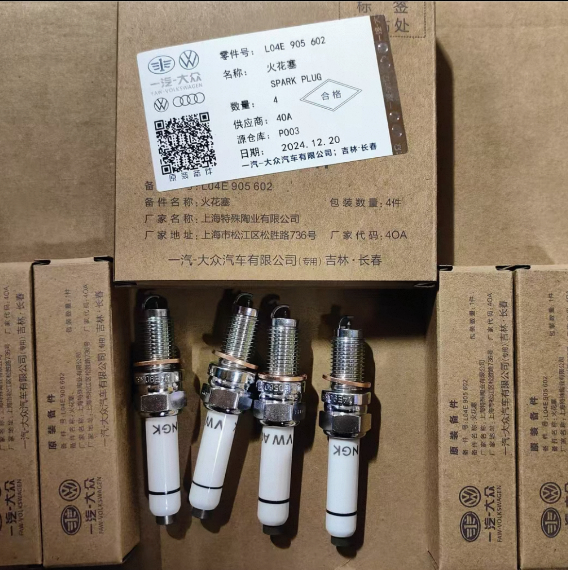

По каталогу , для двигателей DJS / DLE , устанавливаются два вида свечей зажигания со следующими оригинальными номерами :
04E 905 602   Свеча зажигания  Longlife  NGK
04E 905 612C Свеча зажигания  Longlife BOSCH

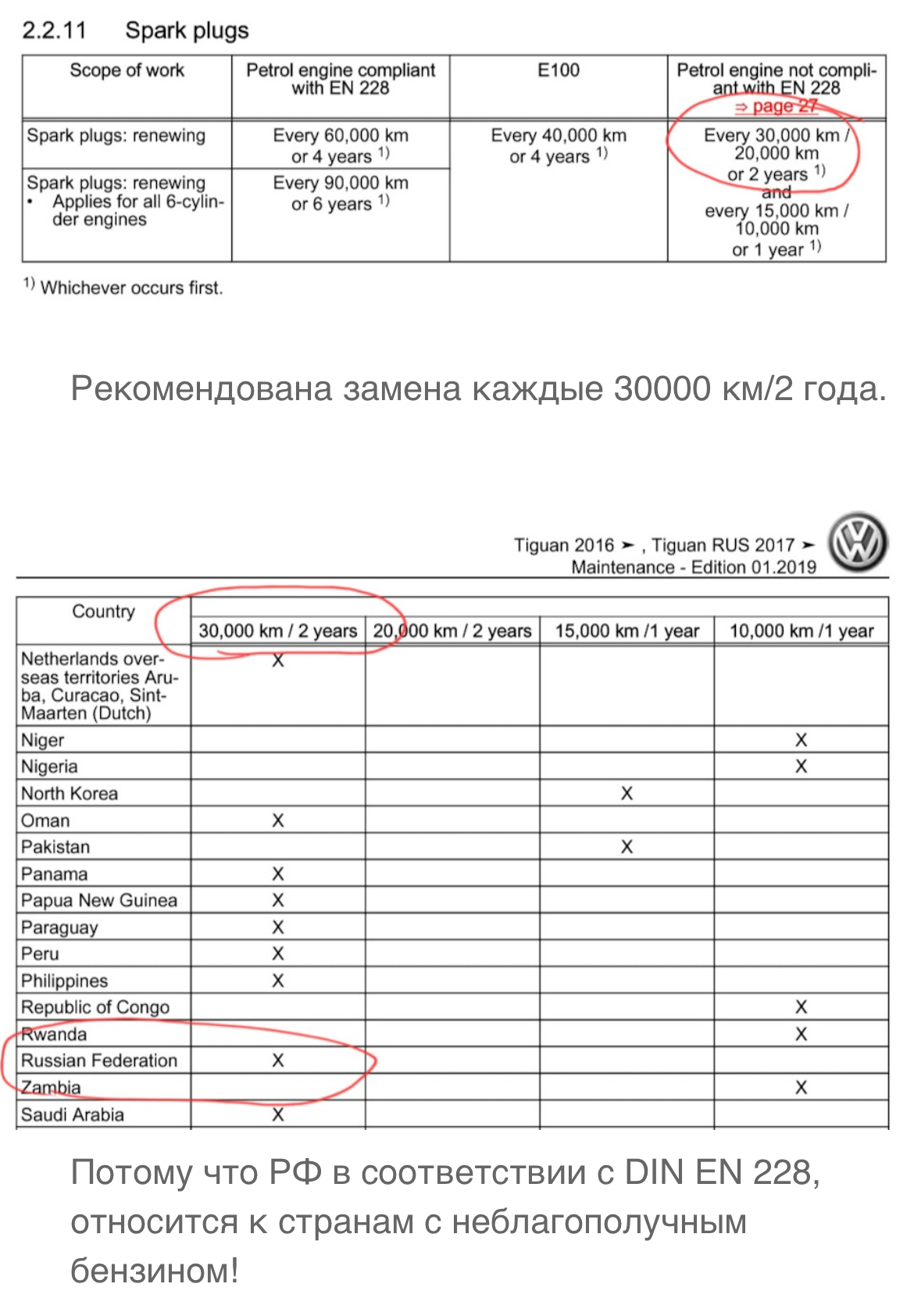

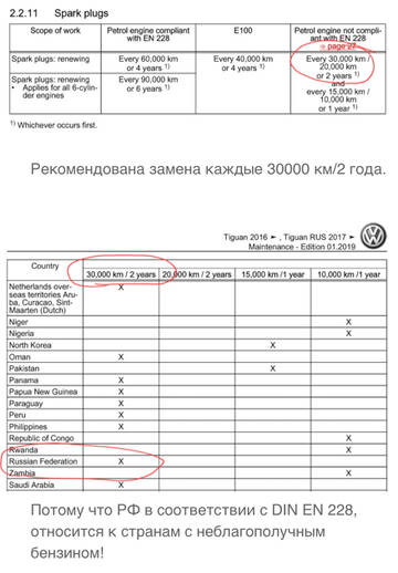

В соответствии с DIN EN 228, существует список стран , поделенным на регионы по качеству бензина . РФ относится к странам с неблагополучным качеством бензина и по регламенту VW AG ,   менять свечи необходимо  при достижении 30 000км / 2года .
А в Китае -этот период ограничен  20 000 км.
Это же указано в ELSA для рынка China  FAW-VW
Информация взята с дружественных форумов ( CZDA, DJV , DJK - аналог DJS / DLE)

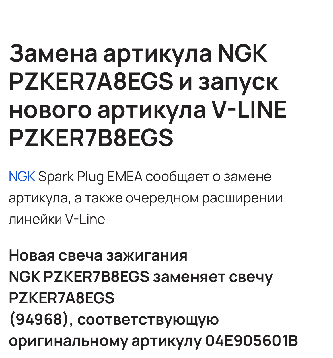

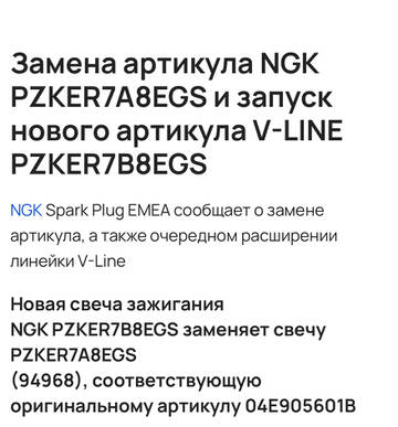

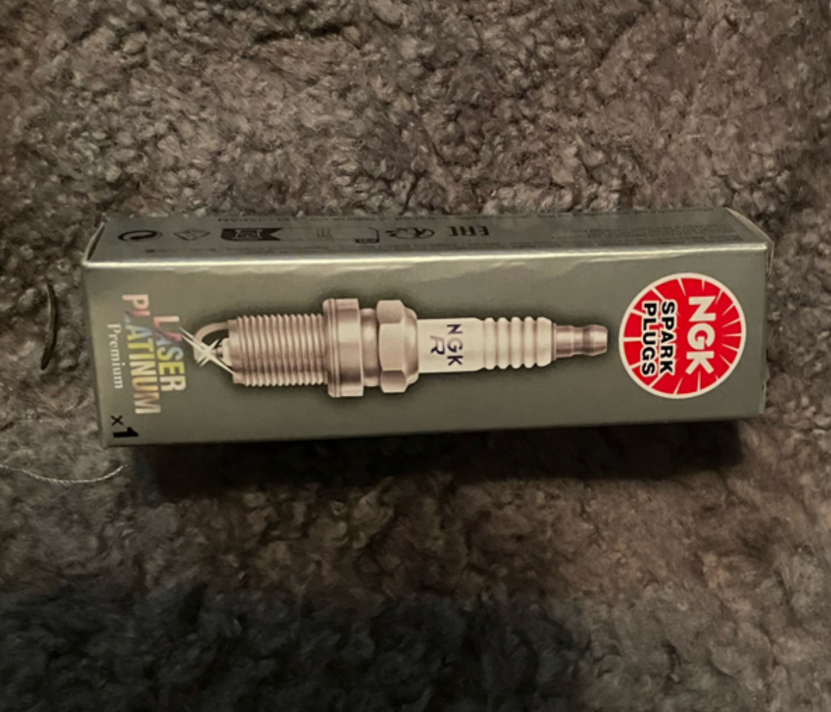

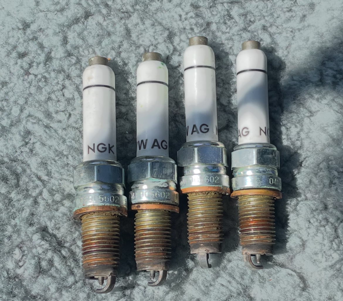

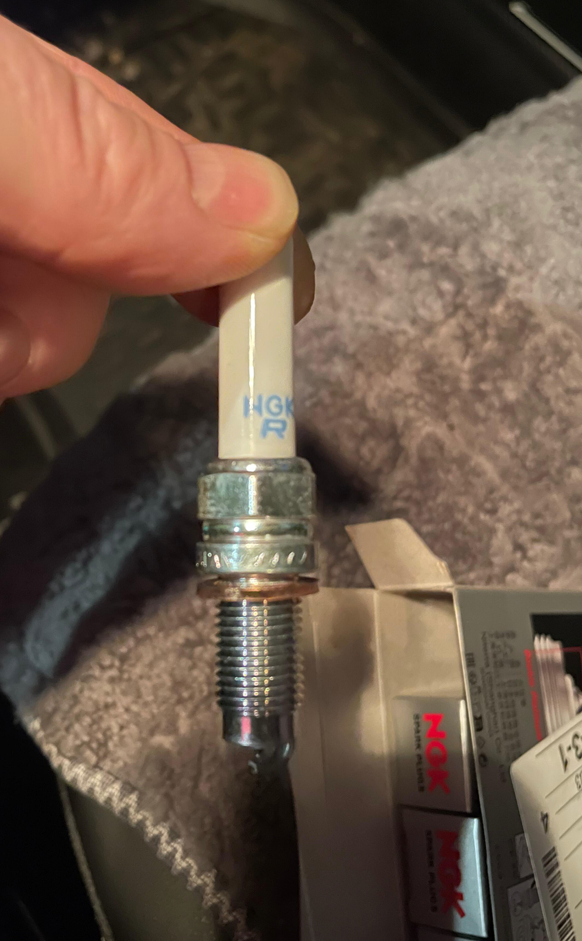

На TO-3 ( 30тыс .км) поменял свечи .
Стояли с завода NGK / VW с OEM 04E905602
https://upforme.ru/uploads/001c/53/c5/9/t318526.jpg

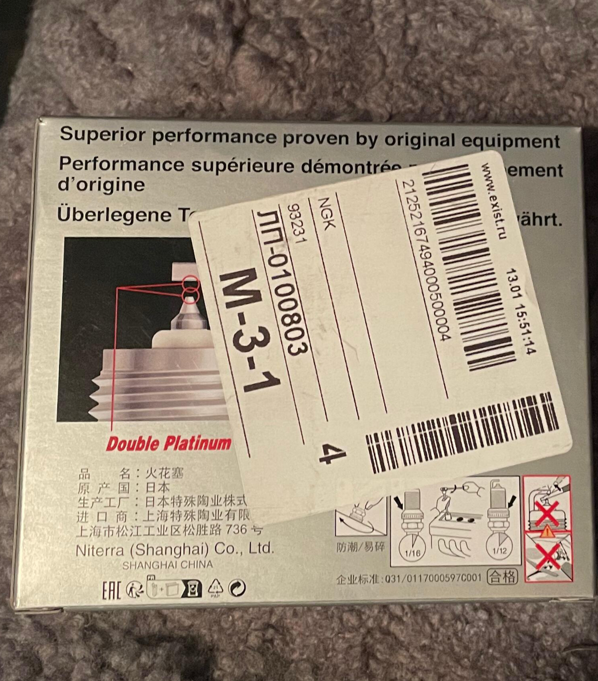

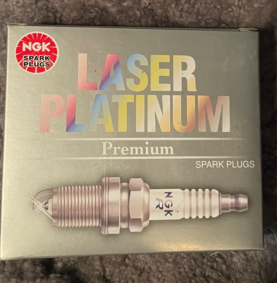

Поменял на  NGK PZKER7B8EGS
https://upforme.ru/uploads/001c/53/c5/9/t365259.jpg
https://upforme.ru/uploads/001c/53/c5/9/t211453.jpg
https://upforme.ru/uploads/001c/53/c5/9/t385762.jpg
https://upforme.ru/uploads/001c/53/c5/9/t112121.jpg

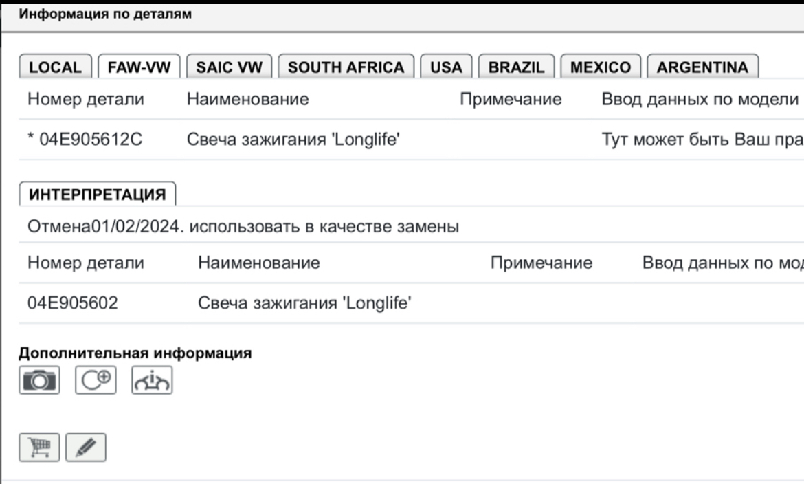

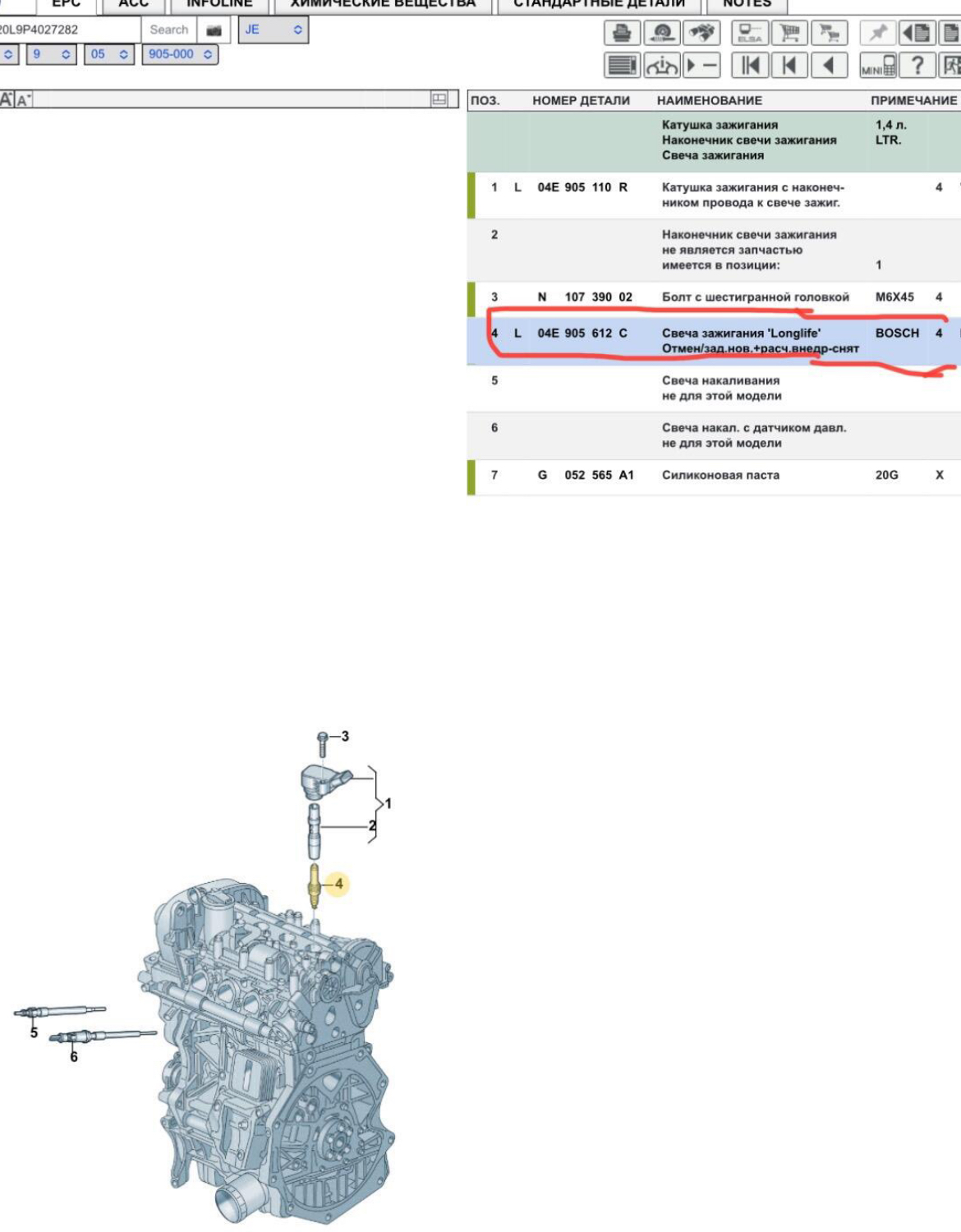

Примечательно то , что  согласно ETKA по VIN должны были  стоять 04E905612 Bosch .
