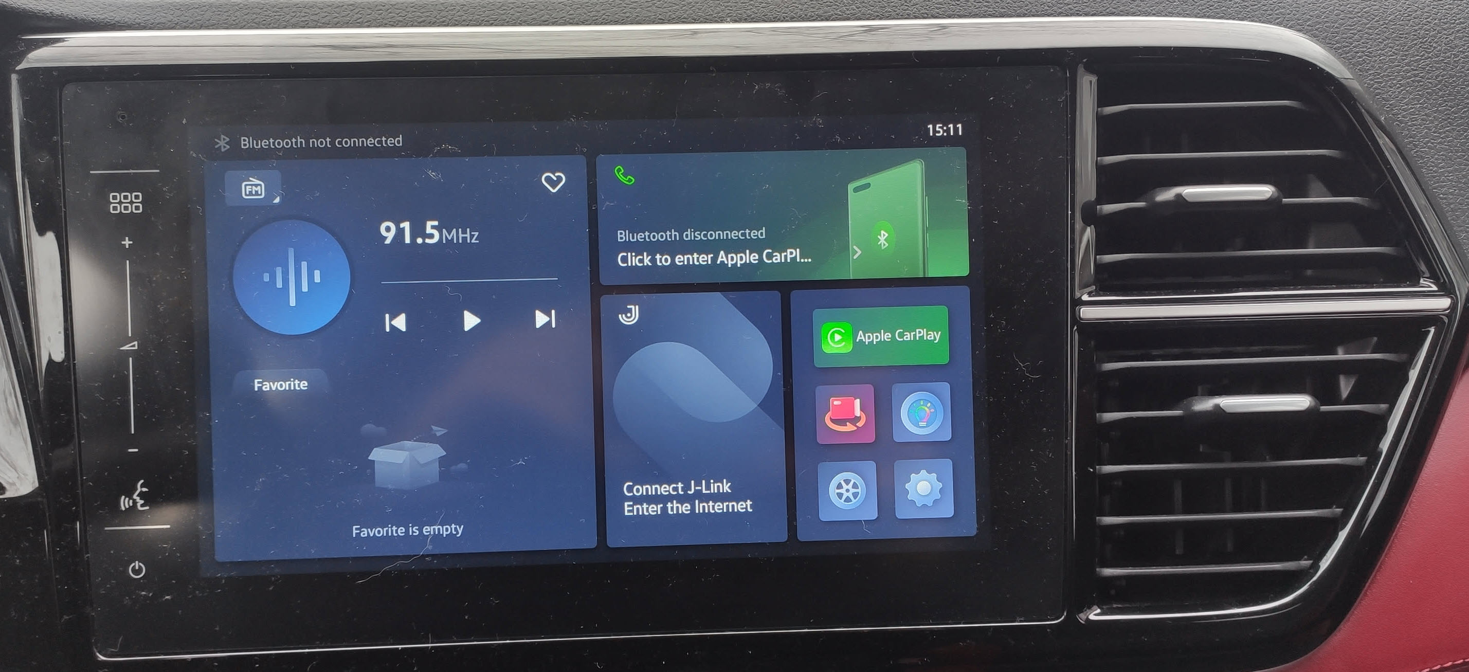

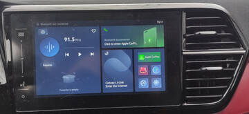

ШГУ 5CG 035 152 A/B (152A/B) - устанавливается на Jetta VS5 произведенные с 17.04.2023.
Внешний вид:
https://upforme.ru/uploads/001c/53/c5/153/t784498.jpg
Вид сзади:
Отличие 152 A и B версий чисто программное и переключается через инженерное меню.
Реализация 360 идет через отдельный блок камер 5CG907556(A), находящийся под передним пассажирским сиденьем.

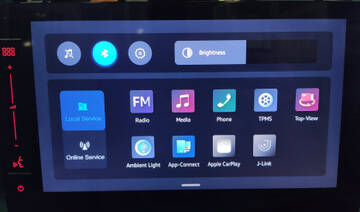

Программная часть:
Система построена на базе AOSP Android 9.0 с собственным лаунчером в котором зашиты локальные приложения:
https://upforme.ru/uploads/001c/53/c5/153/t870746.jpg
- Radio
- Media
- Phone (Звонилка по BT)
- TPMS (Контроль давления в шинах)
- Settings (вызывается через шестеренку)
- App-Connect
- Apple CarPlay
- J-Link
В версии 152B появляются еще 2 приложения:
- Top-View (Камера 360)
- Ambient Lamp (регулировка атмосферной подсветки)

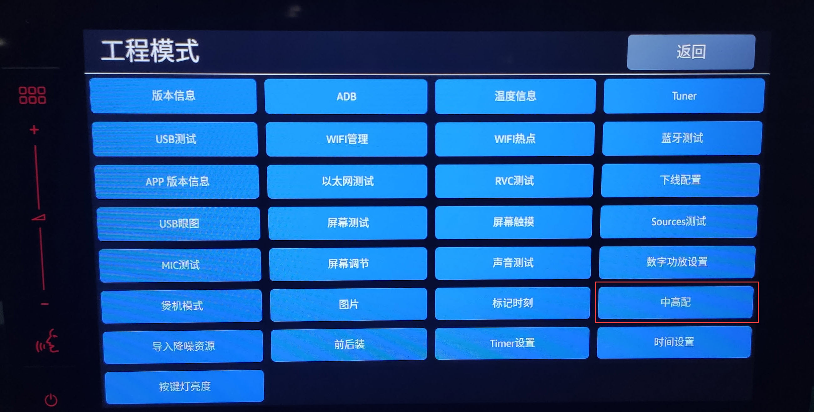

Инженерное меню:
Зайти в инженерный режим можно через зажатие на несколько секунд сенсорных клавиш "-" и кнопку с квадратами (или питание, срабатывают оба варианта, но с квадратами мне больше нравится).
Переключение между версиями 152 A и B:
Переключить версию устройства можно в инженерном меню тут:
https://upforme.ru/uploads/001c/53/c5/153/t71737.jpg

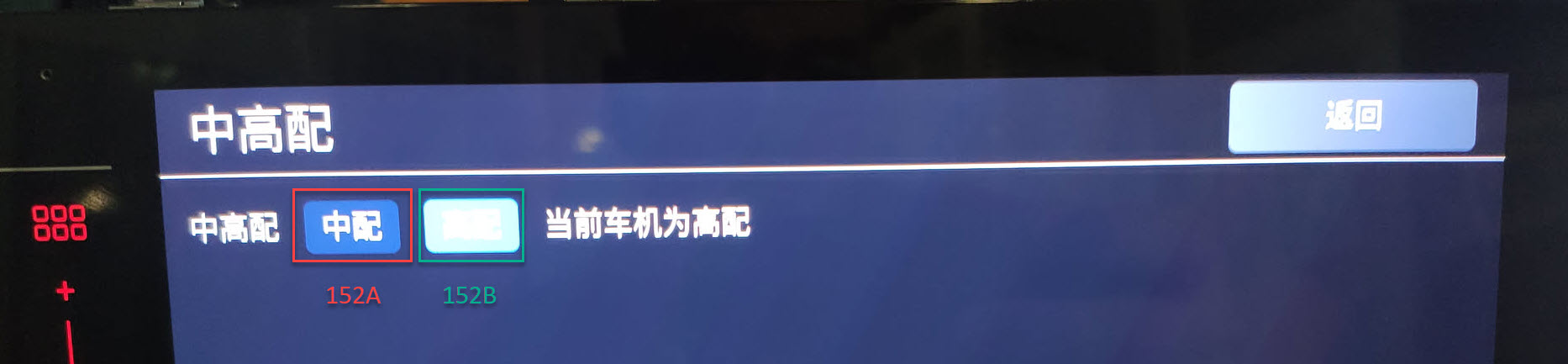

Выбор осуществляется через установке средней или высокой конфигурации:
https://upforme.ru/uploads/001c/53/c5/153/t385787.jpg

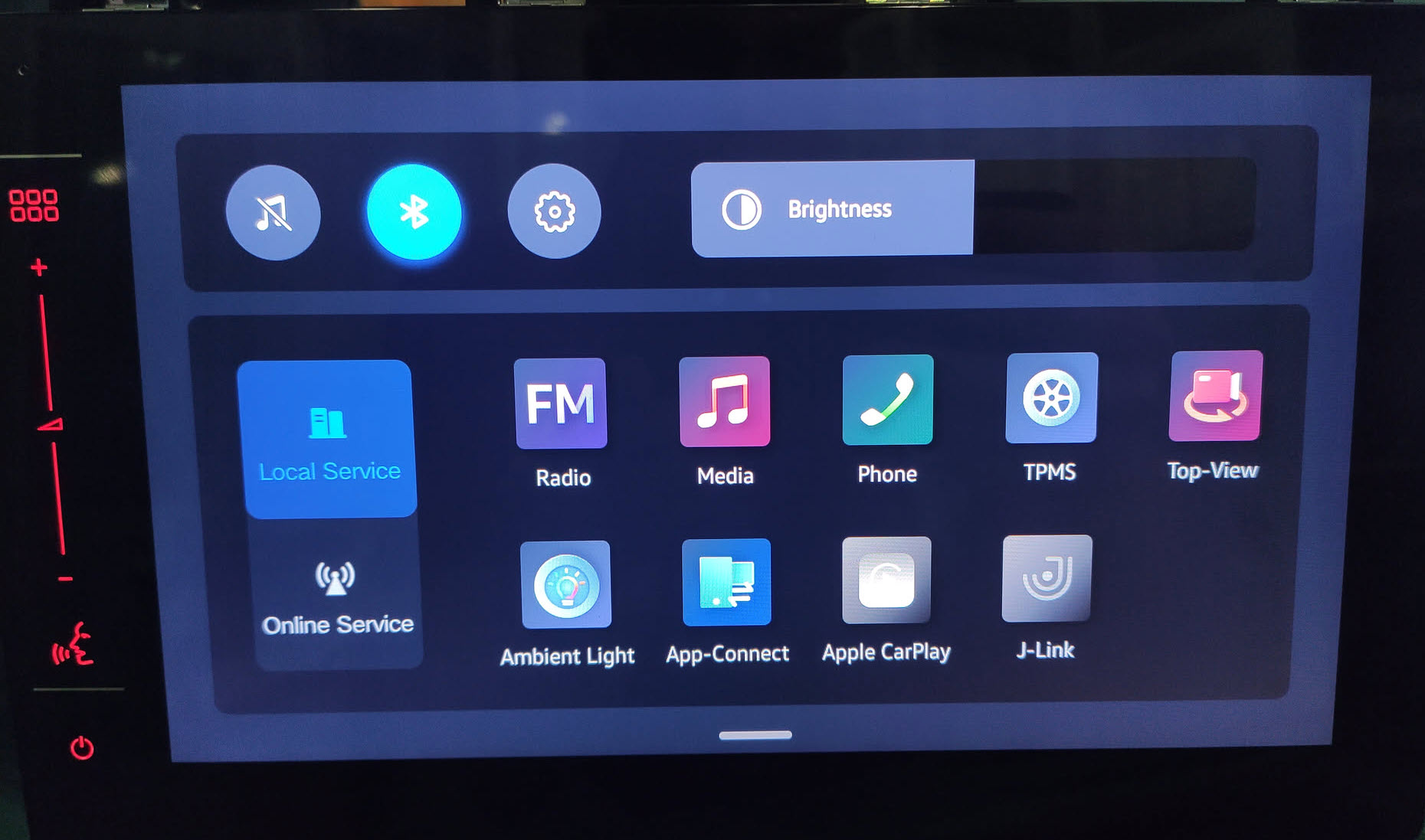

В результате меняется версия и появляются 2 дополнительных программы:
https://upforme.ru/uploads/001c/53/c5/153/t258942.jpg
https://upforme.ru/uploads/001c/53/c5/153/t478983.jpg

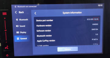

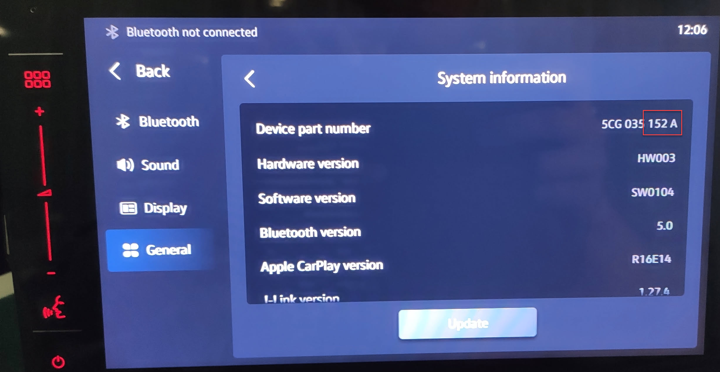

Обновился с 103 до 104.https://upforme.ru/uploads/001c/53/c5/20/397856.jpg
После обновления амбиентная подсветка стала голубой, а была красной, сделал опять красной.Остальные настройки сохранились.
Может звук микрофона улучшится?
Больше из изменений ничего пока не заметил.

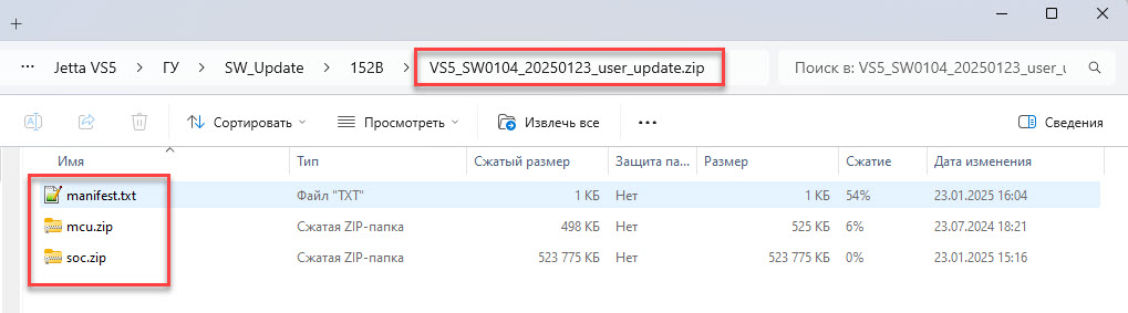

Приветствую! Как залить правильно на флешку чтоб читалось и нормально устанавилось? Я распаковываю на флешку SW0104 прошивку чтобы перейти с SW0103 на SW0104?
На флешку (FAT32), в корень, просто архив .zip, где внутри файлы файлы прошивки:
https://upforme.ru/uploads/001c/53/c5/153/t281208.jpg
