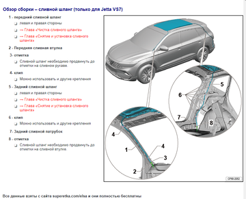

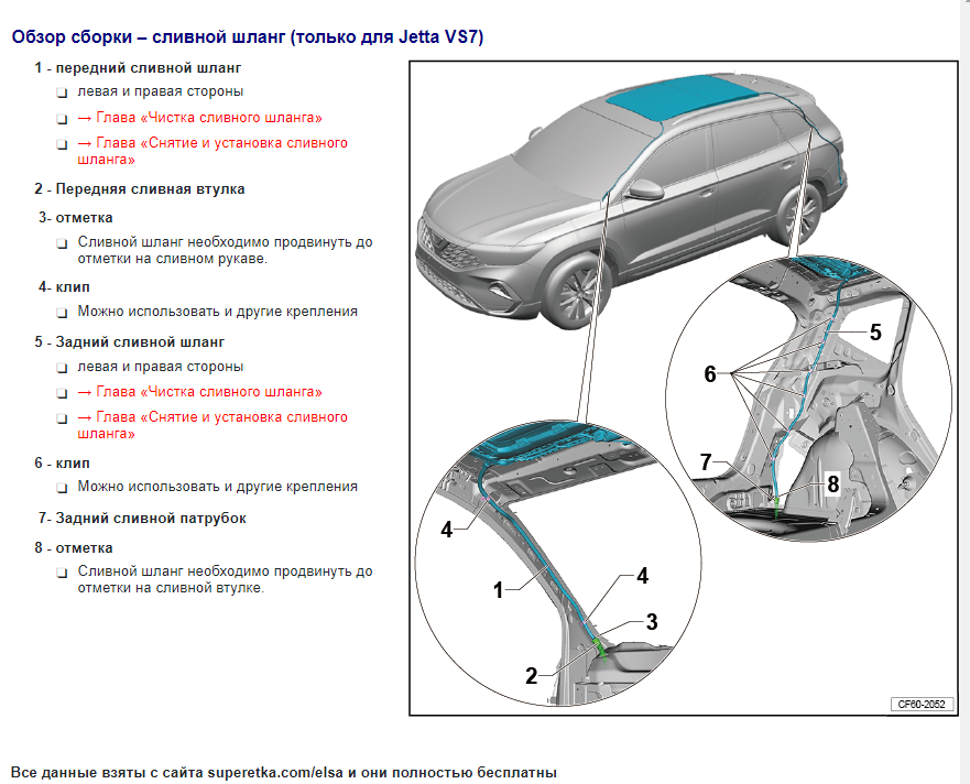

так как тема становится актуальной, выкладываю схемы эльзы
https://upforme.ru/uploads/001c/53/c5/2/t352527.png

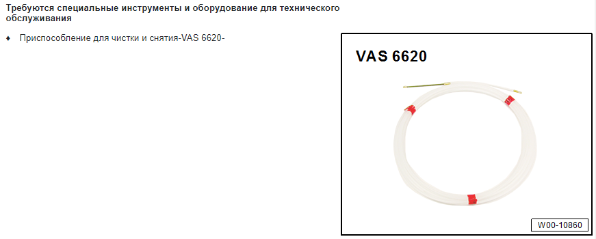

приспособление для чистки
https://upforme.ru/uploads/001c/53/c5/2/t447548.png

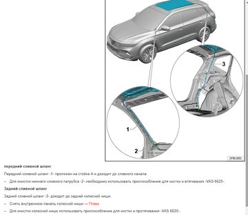

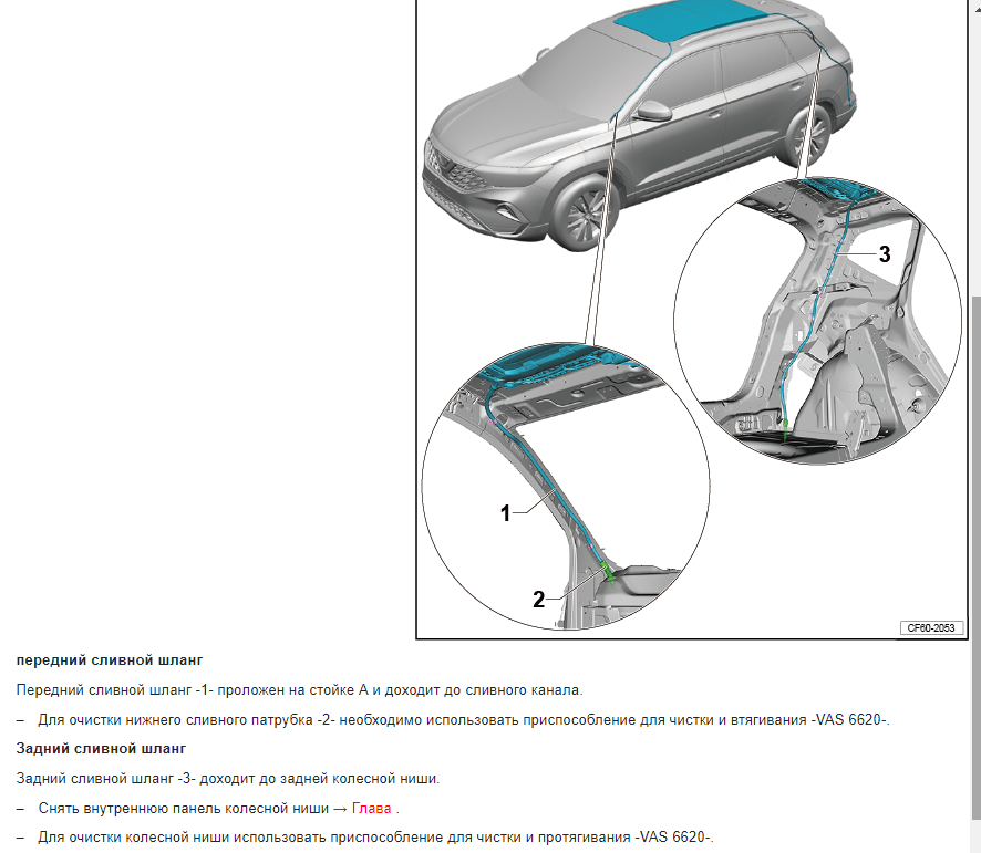

порядок чистки
https://upforme.ru/uploads/001c/53/c5/2/t977256.png
