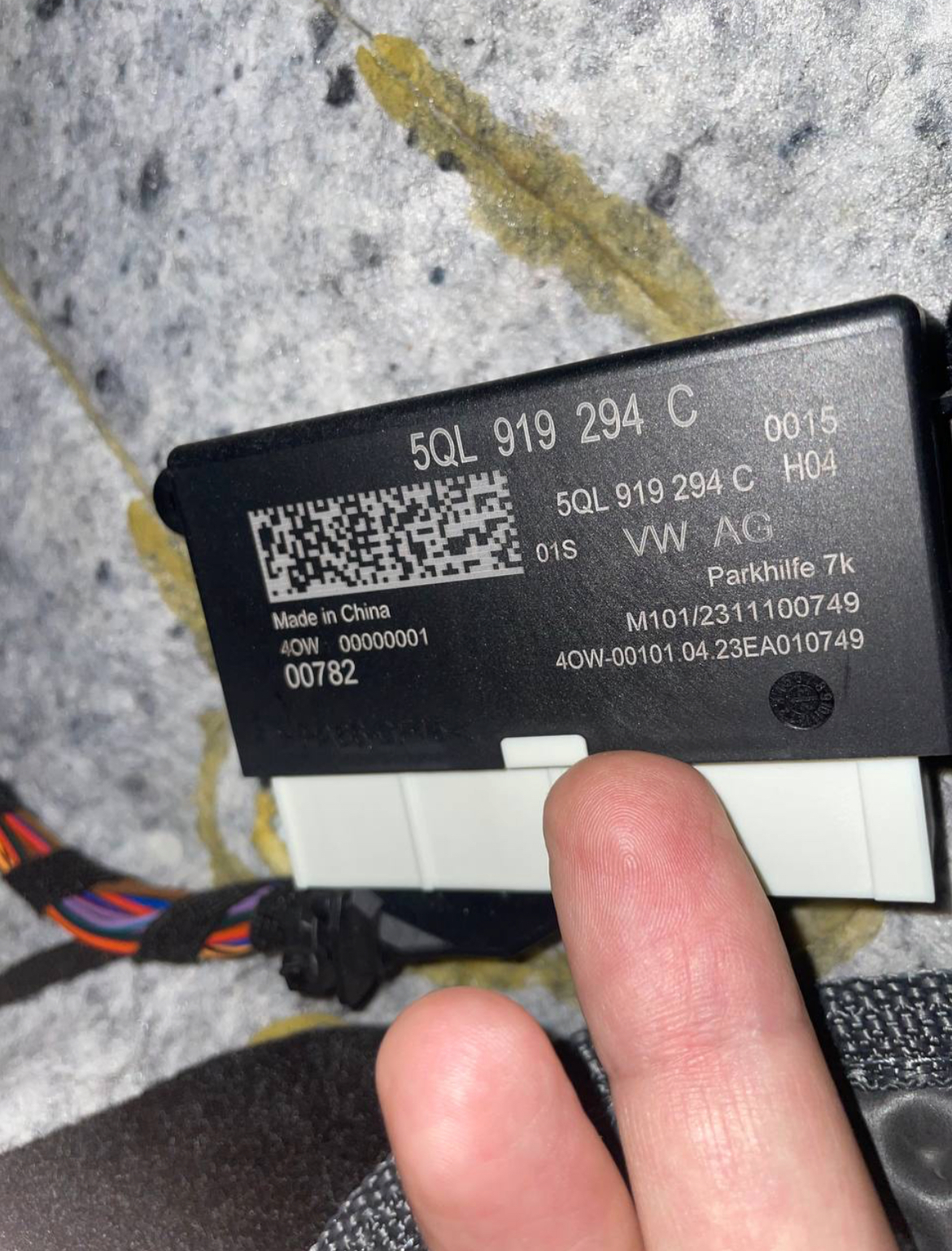

@Oleg Pravdin « Распиновка штатного блока»
парктроников Jetta» (не проверял на практике, возможно есть ошибки)
T26b
3 Датчик (зад лево)
7 Датчик (перед право)
8 Датчик (перед лево)
9Минус динамика
11 Датчик (перед центр лево)
12 Датчик (перед центр право)
13 Macca
14 Плюс пИтаНиЯ
15 Плюс Динамика
16 К кнопке парктроника
17 К кнопке парктроника
18 Плюс на датчики (зад)
19Плюс на датчики (перед)
20Датчик (зад центр лево)
21 Датчик (зад право)
22 Минус на датчики (зад)
23 CAN-L
24 CAN-H
25 минус на датчики перед
Собирал информацию , когда изучал возможные замены для штатного блока. 16, 17 контакт идут на кнопку, скорее всего один из них это сама кнопка, а второй — светодиод в ней.»
Штатный блок парктроников 5QL 919 294 C
