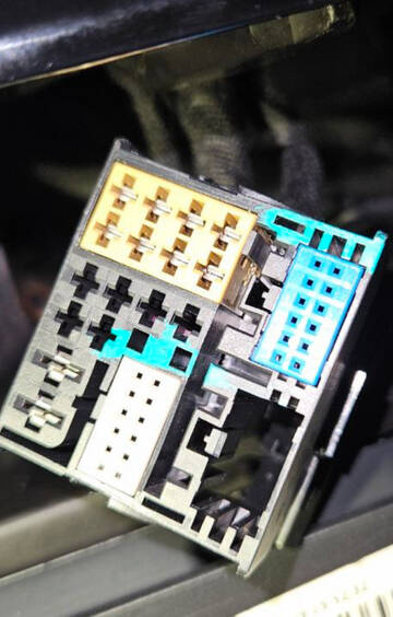

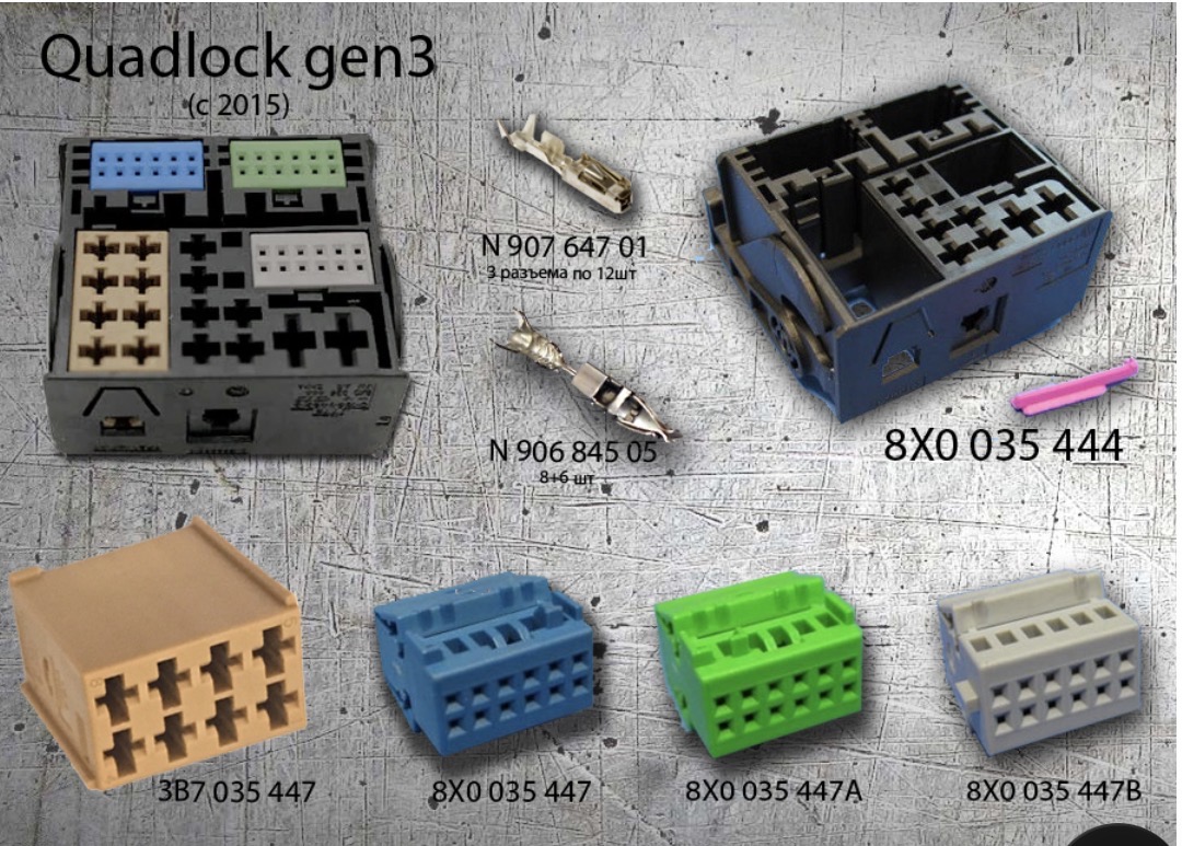

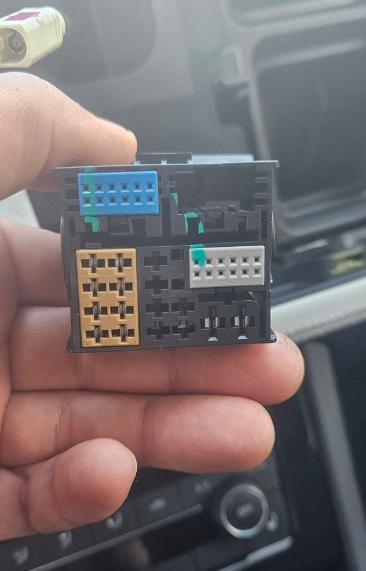

Для различных подключений  и аудио/видео тюнинга полезно знать , что на JETTA VS5 / VS7 используется QUADLOCK MQB ( Gen.3)
OEM 8X0 035 444
https://upforme.ru/uploads/001c/53/c5/9/t573740.jpg
https://upforme.ru/uploads/001c/53/c5/9/t773348.jpg
https://upforme.ru/uploads/001c/53/c5/9/t436734.jpg

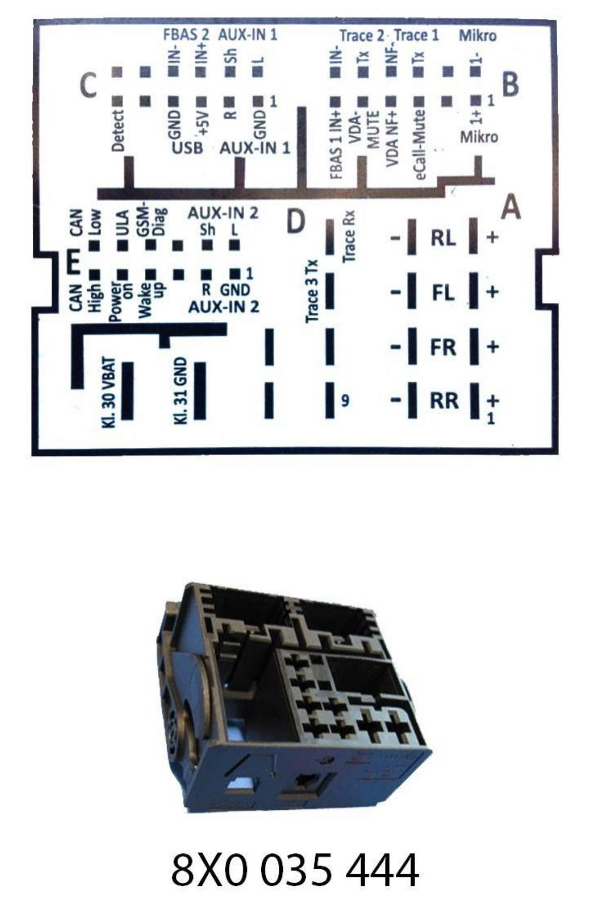

Номера по отдельности каждой фишки и используемые пины :
https://upforme.ru/uploads/001c/53/c5/9/t884085.jpg
Немного пояснений об отличиях от разъемов квадлока предыдущего поколения ( Gen2):
• Новый 12-пиновый разъем 8X0 035 447 В светло-серого  цвета для подключения CAN-шины;
• 2 пина CAN-шины в черном корпусе разъема не задействованы;
• питание 12B вынеслось отдельно от всех контактов
в правую нижнюю часть разъема;
• Пины синего и зеленого разъемов изменили расположение. Синий — микрофон и камера заднего вида, зеленый - USB и AUX.
