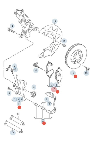

Для установки усиленных тормозов диаметром 312 мм VW MQB/ PQ35 необходимо :
Диск тормозной 312, 2шт.
OEM 5Q0615301F
Суппорт левый, арт.
OEM 8V0615123D
Суппорт правый, арт,
OEM 8V0615124D
Направляющая левая, арт
OEM 8V0615125A
Направляющая правая, арт
OEM 8V0615126A
Колодки тормозные
OEM 5Q0698151АH
Болты направляющей остаются штатные, щиток диска остаётся штатные .
При сборке соблюдайте моменты затяжки болтов направляющей (скобы)- 200Нм
и направляющих - 35 Нм.
После замены необходимо прокачать передние тормоза.
После установки комплекта не забыть поменять кодировки в блоке тормозов 03:
Байт 4 - значение 34 (было 24)
Байт 17 - значение 2С (было 24).
Код доступа 11966.
