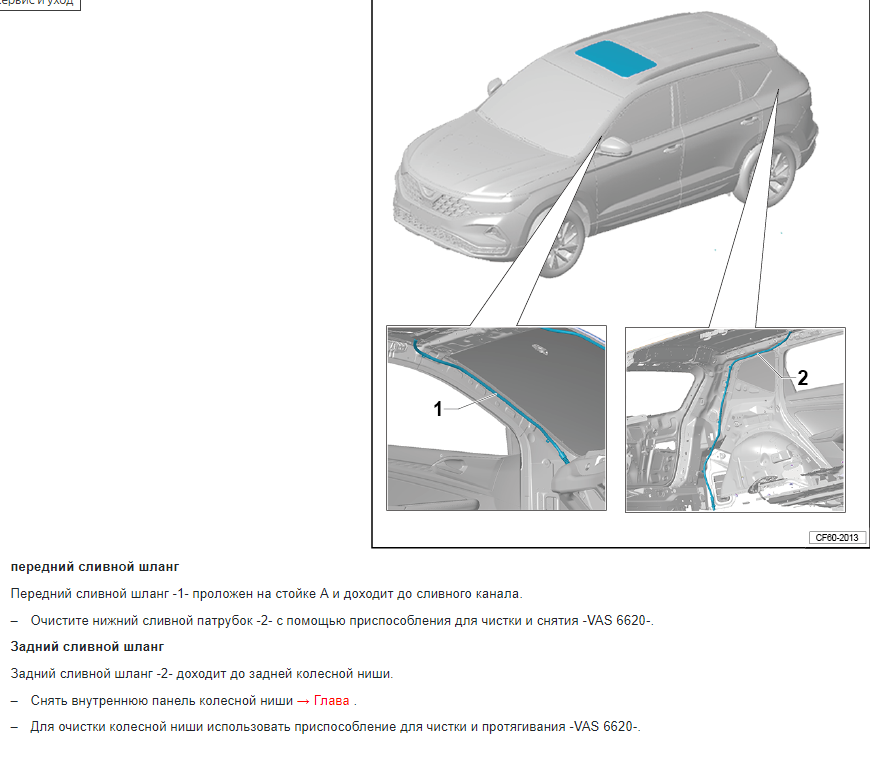

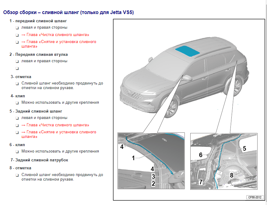

Вода может скапливаться из-за засорения сливных шлангов
https://upforme.ru/uploads/001c/53/c5/2/t916874.png

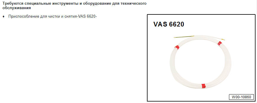

для очистки используется специальное приспособление
https://upforme.ru/uploads/001c/53/c5/2/t134464.png
можно приобрести на Али
руководство предлагает чистить именно этой штукой

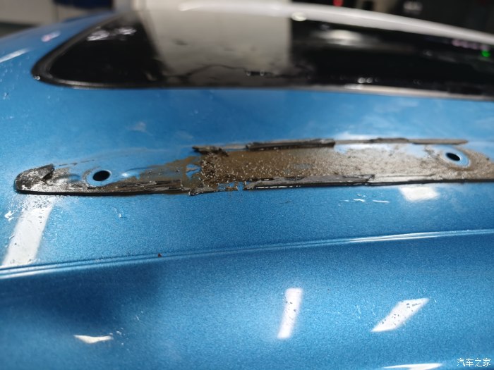

так же, в телеге активно обсуждается просачивание воды через рейлинги
https://upforme.ru/uploads/001c/53/c5/2/t373797.jpg
https://upforme.ru/uploads/001c/53/c5/2/t866775.jpg
С пристрастием,  после очередной мойки,  осмотрел как проклеены псевдо рейлинги .
Критичного и подозрительного пока у себя не нашел.
