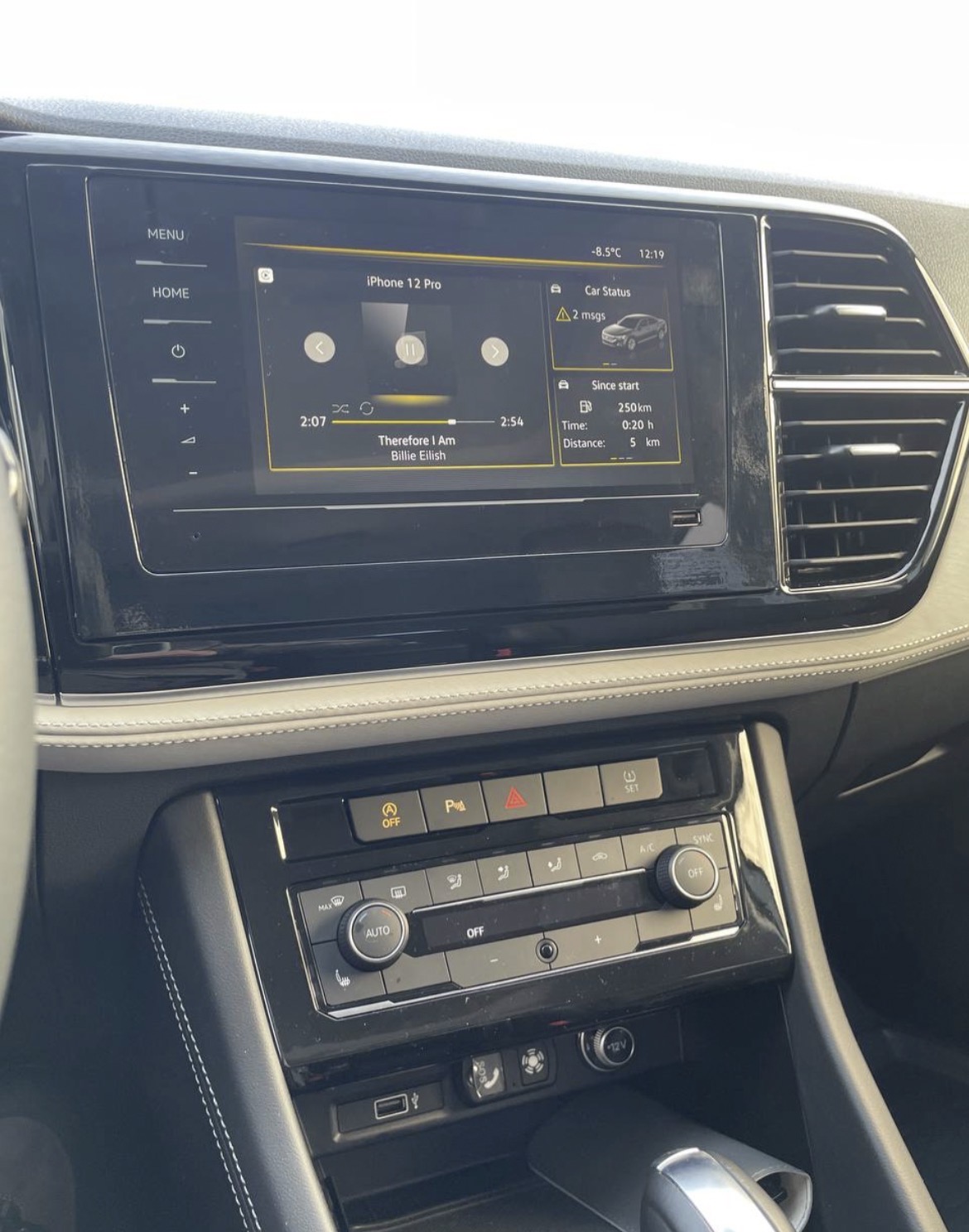

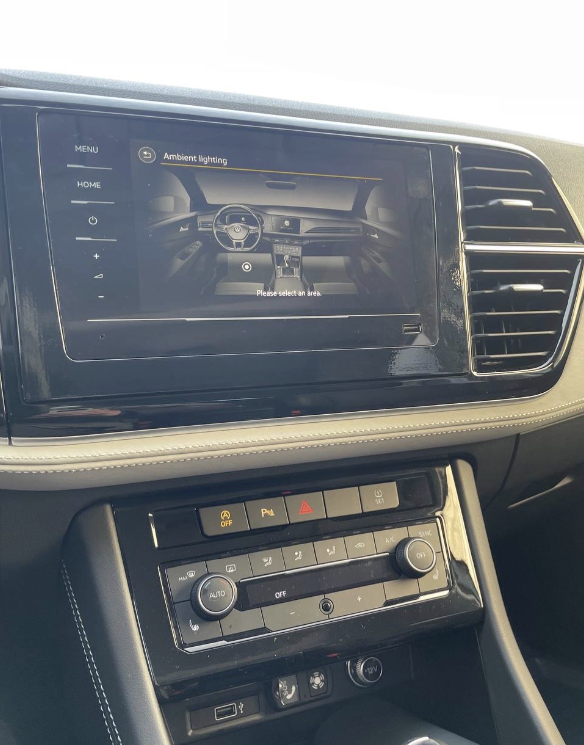

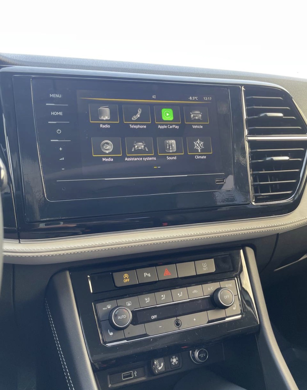

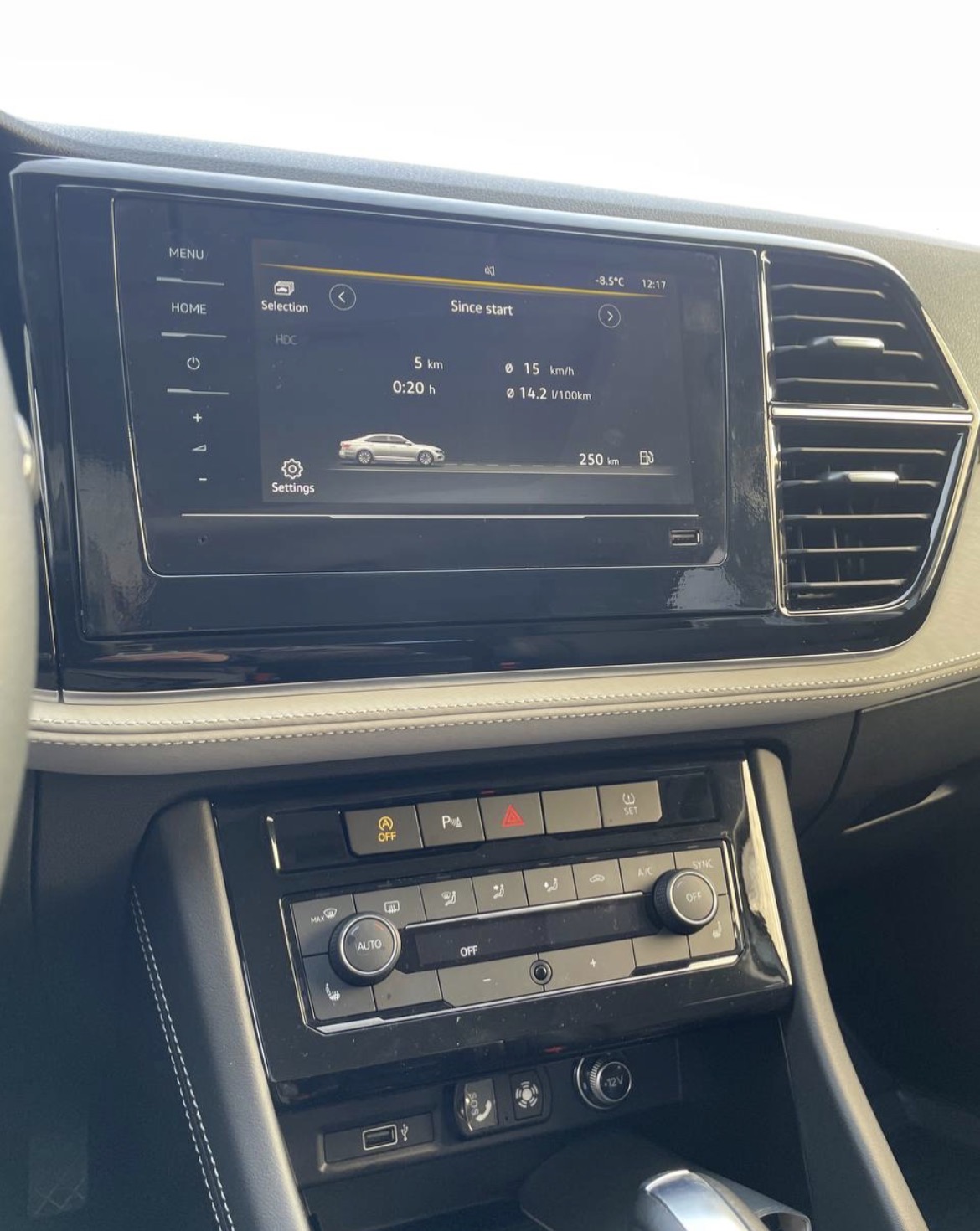

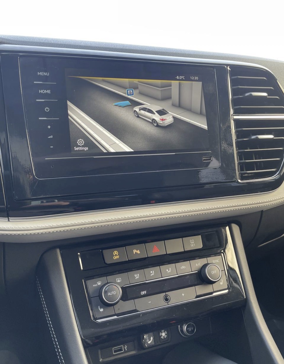

Описание от первого лица :
« Установил ГУ от Volkswagen в
Jetta VS5 вместо штатной
152. Болт он не встает, нужно отрезать уши ГУ или вырезать под них 4 отверстия в пластике машины.
Переходную рамку смоделировал и распечатал на 3d принтере и затянул в пленку, в идеале лучше покрасить ее.
Язык английский. Появился беспроводной CarPlay, поддержка кириллицы, статус и настройки авто. Для работы штатной камеры пришлось тянуть сап шину от гейтвея (в VS7 будет сразу работать). Климат кнопочный не отображается, с сенсорным будет ок. Есть контроль давления в шинах, настройки подсветки салона, ассистентов и т.д.»
«Штатный нижний USB  не подключен, но при желании можно вывести разьем назад под штатный USB, но тогда верхний работать перестанет.
Сейчас не используется , пользуюсь Кар плей- беспроводным»
