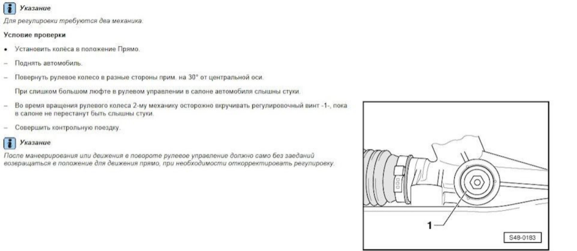

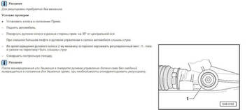

Но в ELSA находим упоминание о проблеме:
https://upforme.ru/uploads/001c/53/c5/9/t874437.jpg
https://upforme.ru/uploads/001c/53/c5/9/t781781.jpg
Предписывается ОД при обращении клиента, произвести регулировку.
Что по факту, из опыта эксплуатации и общении в телеграмм канале владельцев JETTA выяснилось , что это лишь «припарка». Помогает но не всегда и не всем. Короче, неоднозначная рекомендация.

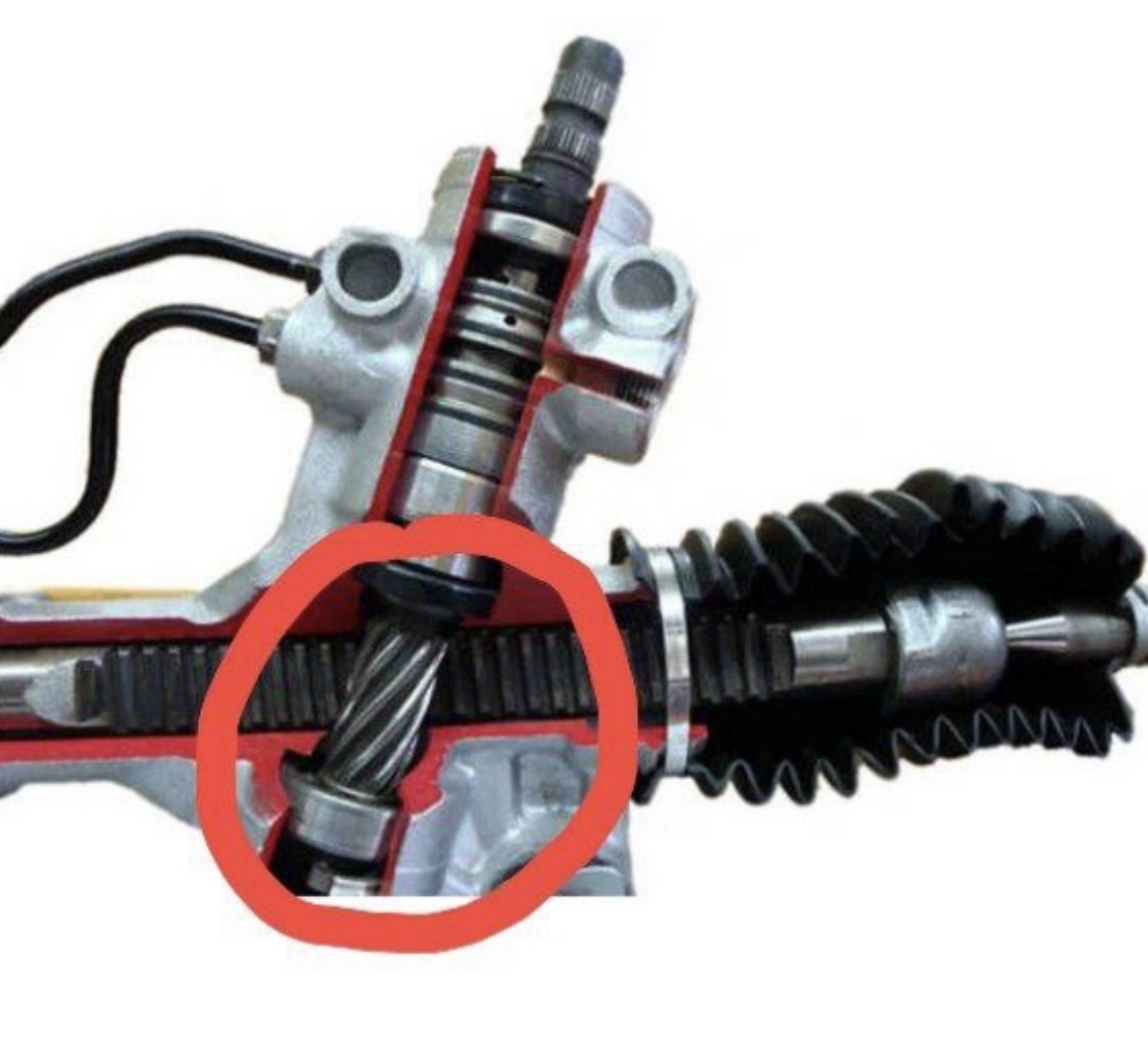

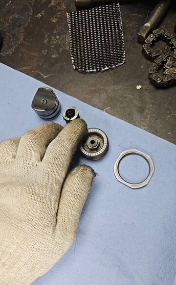

Есть следующее мнение , основанное на опыте ремонта данных механизмов  : если ездить только и исключительно по ровным трассам, рейка некоторое время проживет. Если же условия эксплуатации не идеальны,  то стуки/ дребезг будут прогрессировать и в итоге  она выйдет из строя.

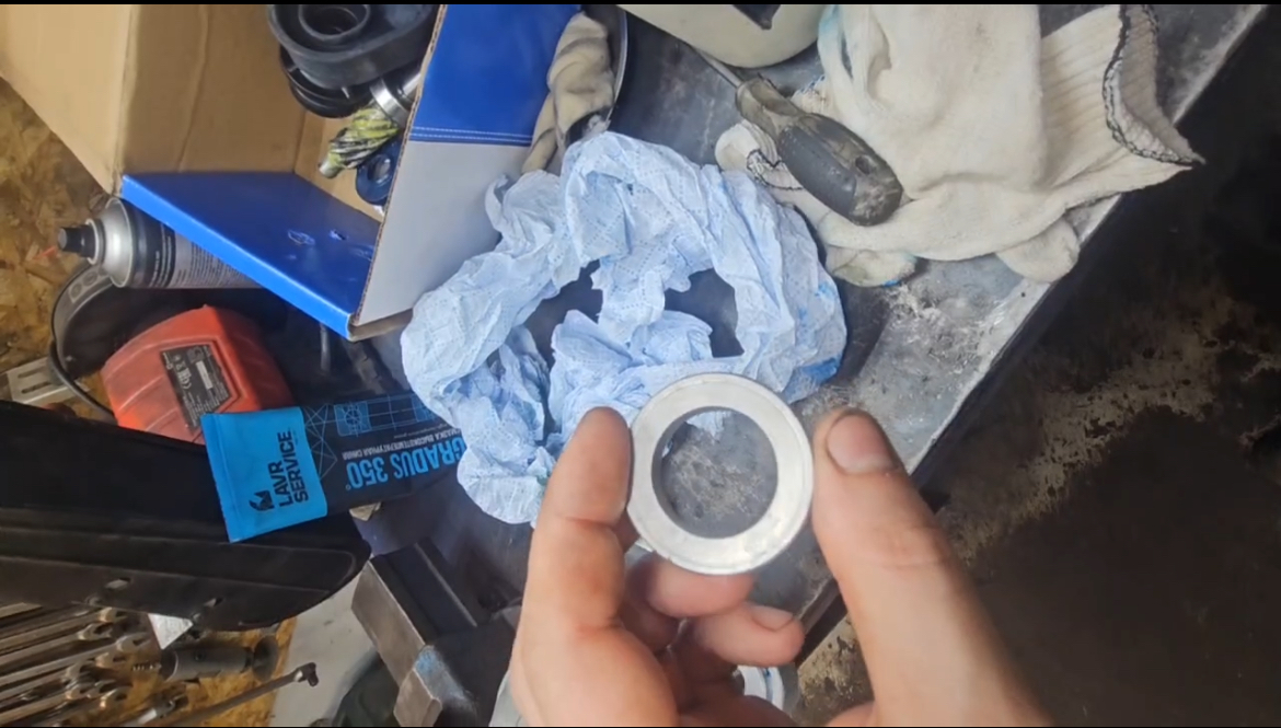

https://upforme.ru/uploads/001c/53/c5/9/t258810.jpg

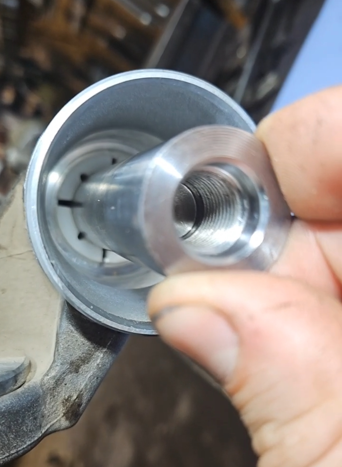

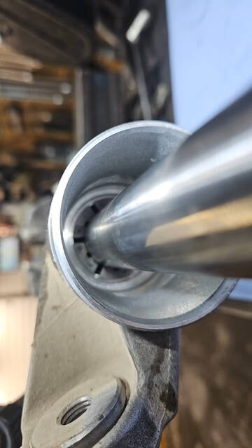

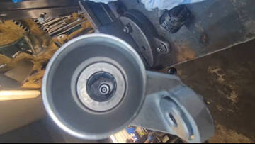

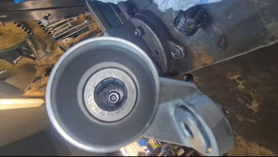

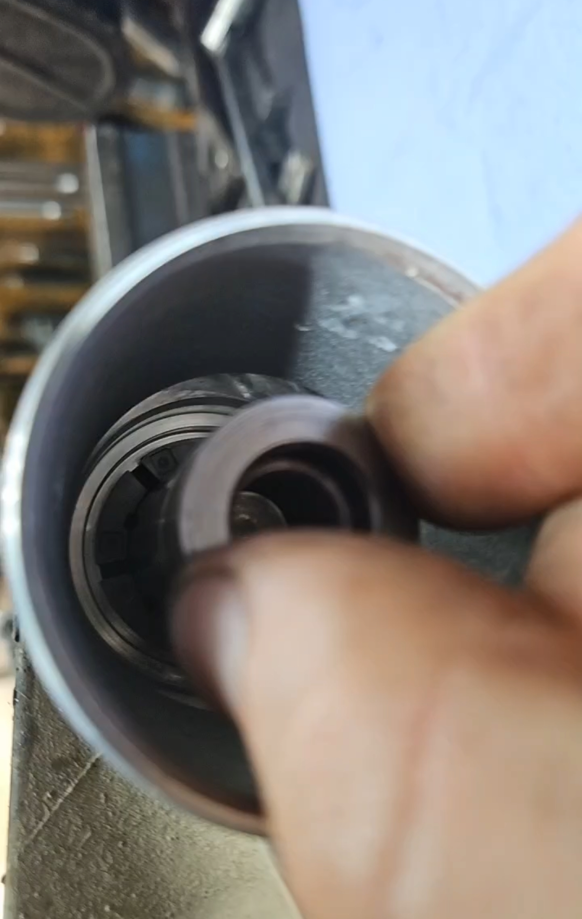

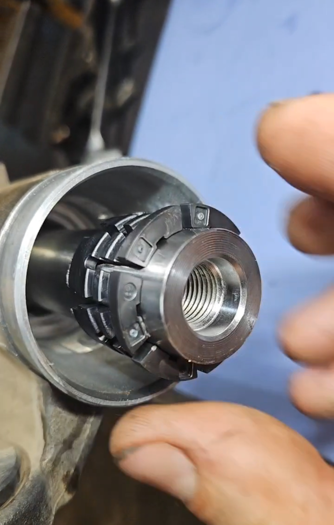

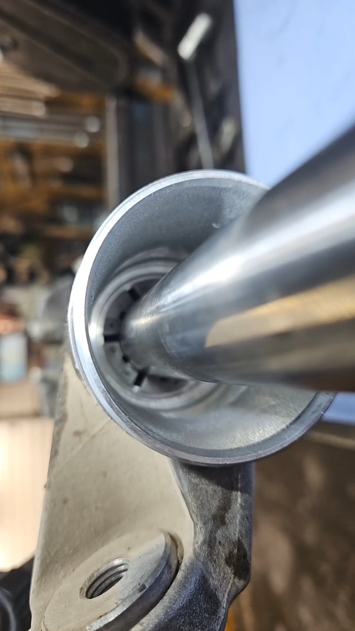

Изначально, заводская опорная втулка на левой  рулевой тяге поз.8  имеет люфт:
https://upforme.ru/uploads/001c/53/c5/9/t271267.jpg
https://upforme.ru/uploads/001c/53/c5/9/t521884.jpg
https://upforme.ru/uploads/001c/53/c5/9/t955375.jpg
https://upforme.ru/uploads/001c/53/c5/9/t567136.jpg

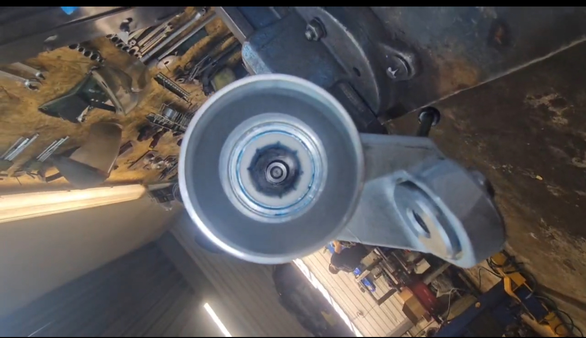

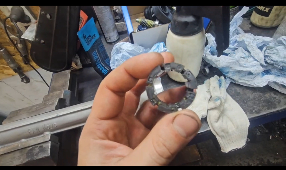

Со временем люфт становится больше . Из за этого появляется выработка и по итогу  разбивается  узел зубчатой передачи  и рейка выходит окончательно из строя :
https://upforme.ru/uploads/001c/53/c5/9/t837359.jpg

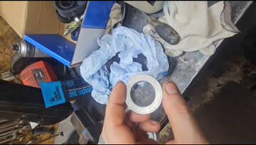

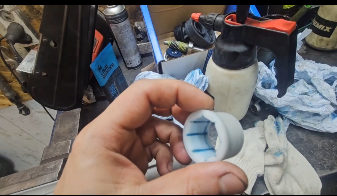

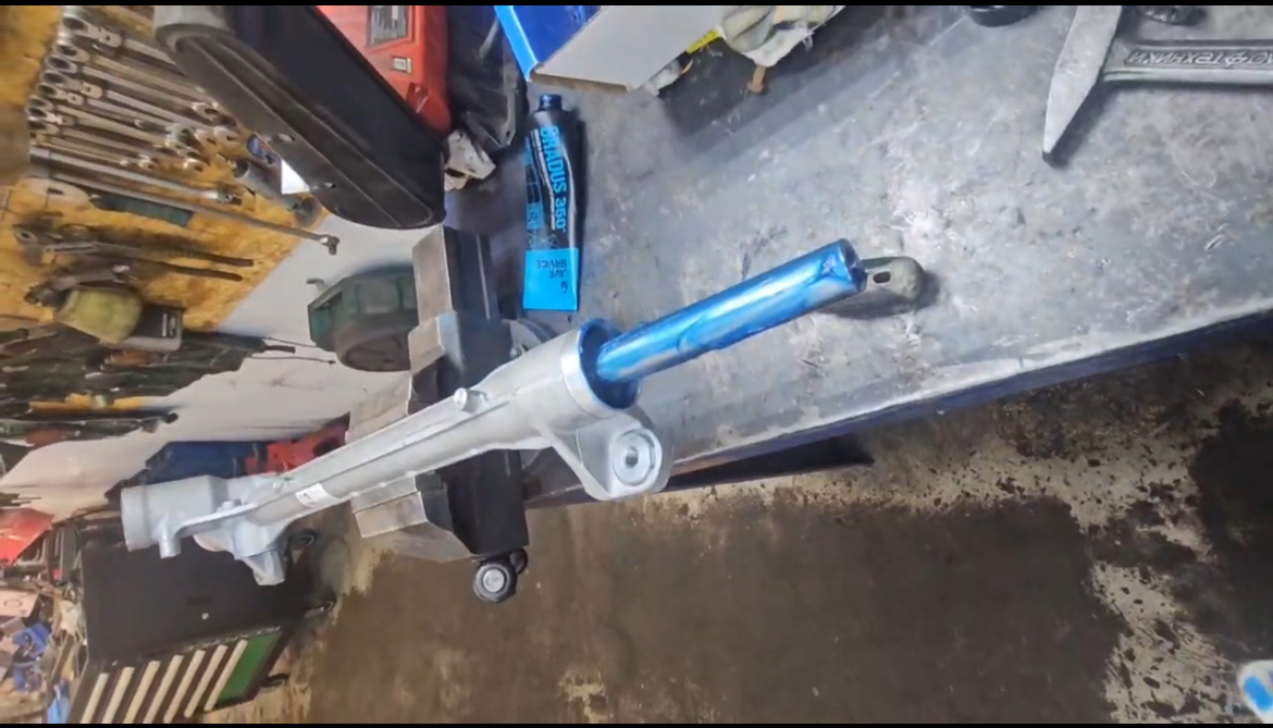

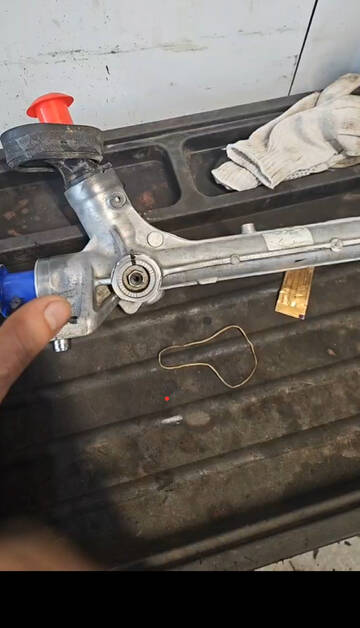

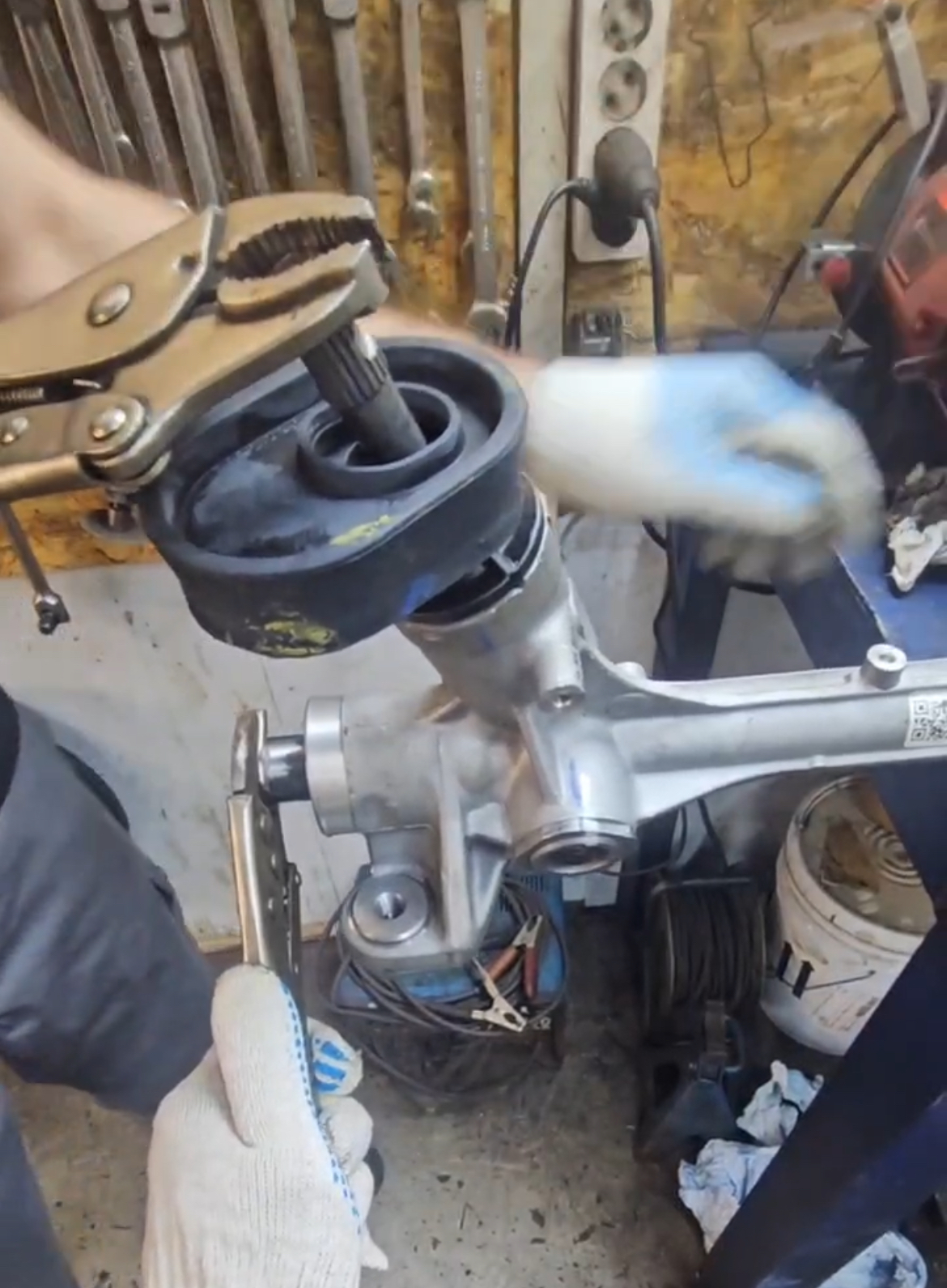

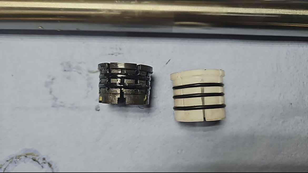

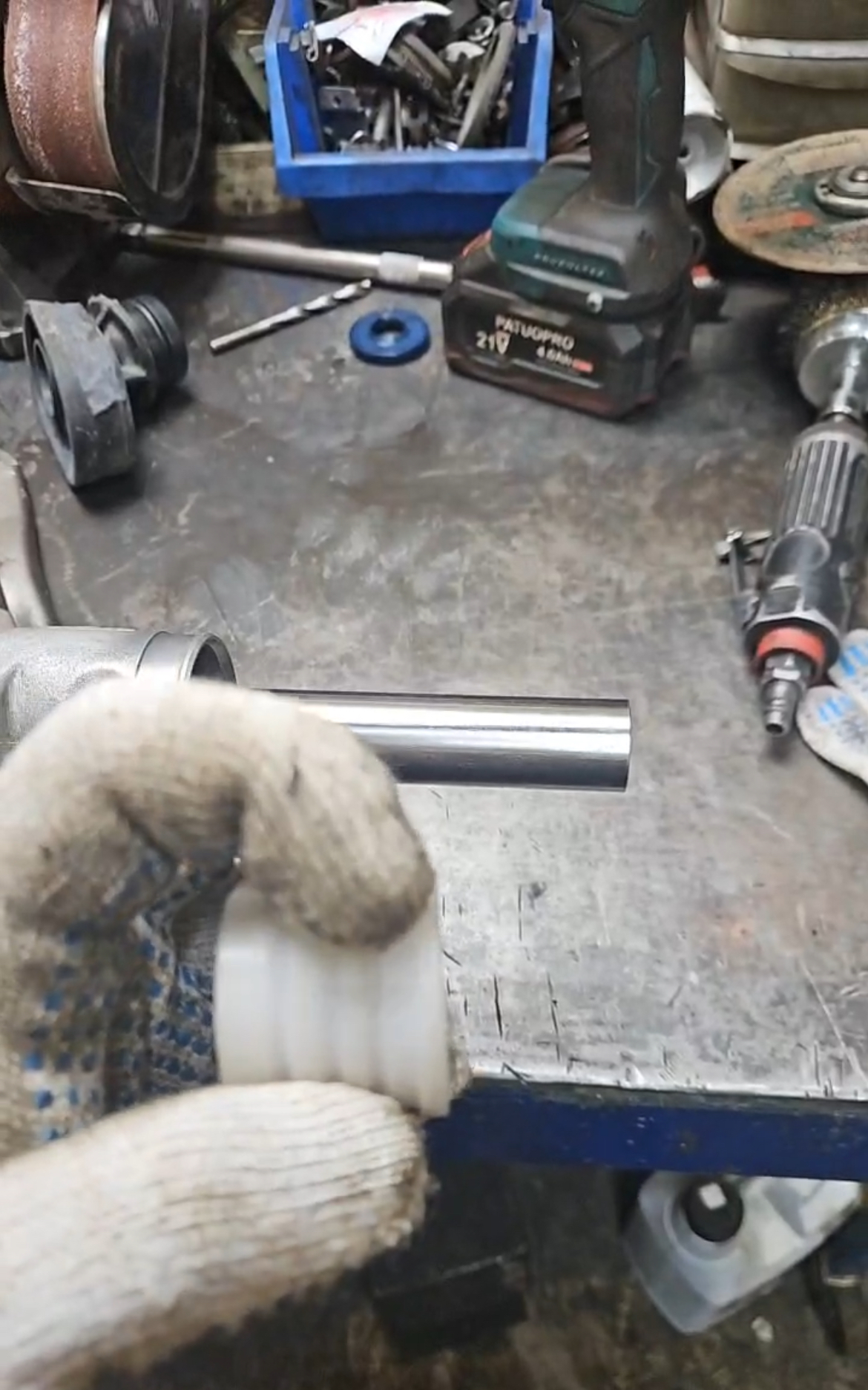

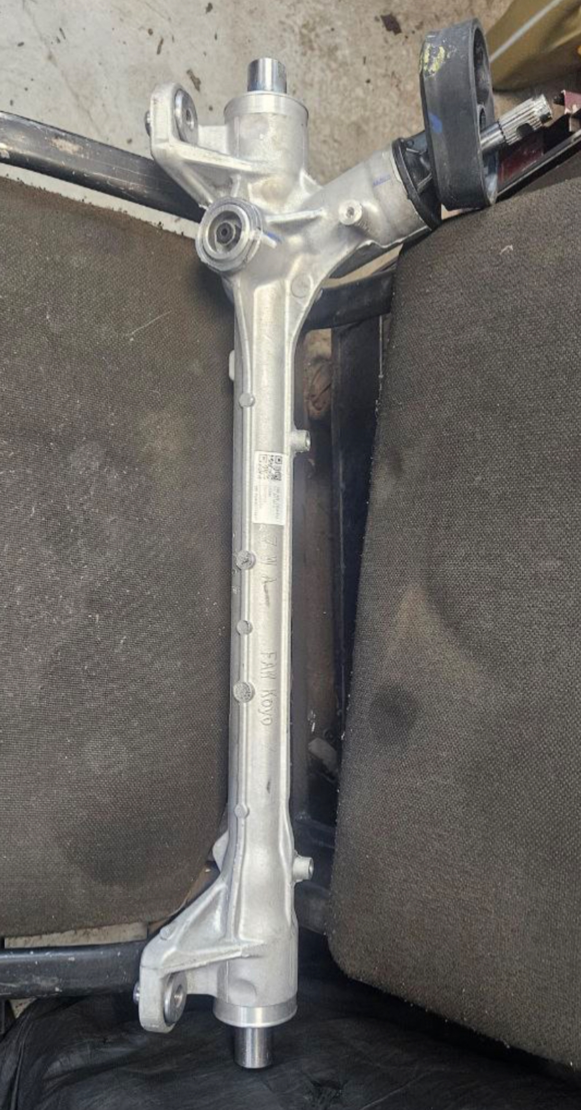

Ремонт рулевой рейки в клубной мастерской и избавление от стуков решается снятием рулевой рейки , ее разбором , ревизией , установкой новой ( модернизированной) втулки из предварительно изготовленных заготовок. Механик сам лично подгоняет каждую втулку, чтобы сохранить необходимые технологические зазоры для свободного хода рулевой тяги. Собирает , смазывает,  проводит ее регулировку и устанавливает на автомобиль.

  Для регионов предусмотрен следующий вариант : записываетесь на ремонт  и по очереди из обменного фонда получаете посылку с модернизированной рейкой , снимаете в сервисе свою и отправляете ее мастеру.Важное условие - рейка должна быть с пробегом не более 50т.км.
Для тех кто самостоятельно хочет снять РР для ремонта , краткая последовательность действий от @Максимус ( Максим Шатунов , СПБ «Честный автомеханик Максимус» https://t.me/shatun200890
: «Необходим подъемник .
Нужна головка на M18, удлинитель, головка на M16, головка на M13.
Торкс M10! Откручиваем в салоне М10 болт. снимаем вал, далее, снимаем колеса, снимаем защиту если она есть! Откручиваем 2 болта под ключ на 3 крепление выхлопа!
Далее на M18 2 наконечника и выбираем из кулаков, откручиваем рейку 2 болта на M18, откручиваем подушек нижнюю 2 болта на 16, откручиваем сзади 2
пластины подрамника на M16 по 2 болта с каждой стороны, там же выкручиваем болты подрамника и ослабляем.
Максимально 2 болта подрамника спереди.
на них остаётся висеть подрамник и достаем рейку.»

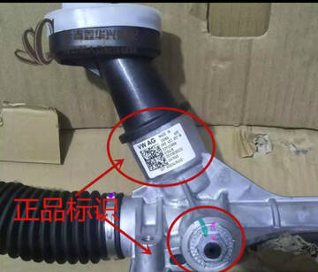

Кроме OEM РР FAW-Koyo, для замены на JETTA VS5/VS7 есть альтернативные производители разной ценовой категории :
MSG VW 142
GS 1GS7047C
Gelzer M1403A
