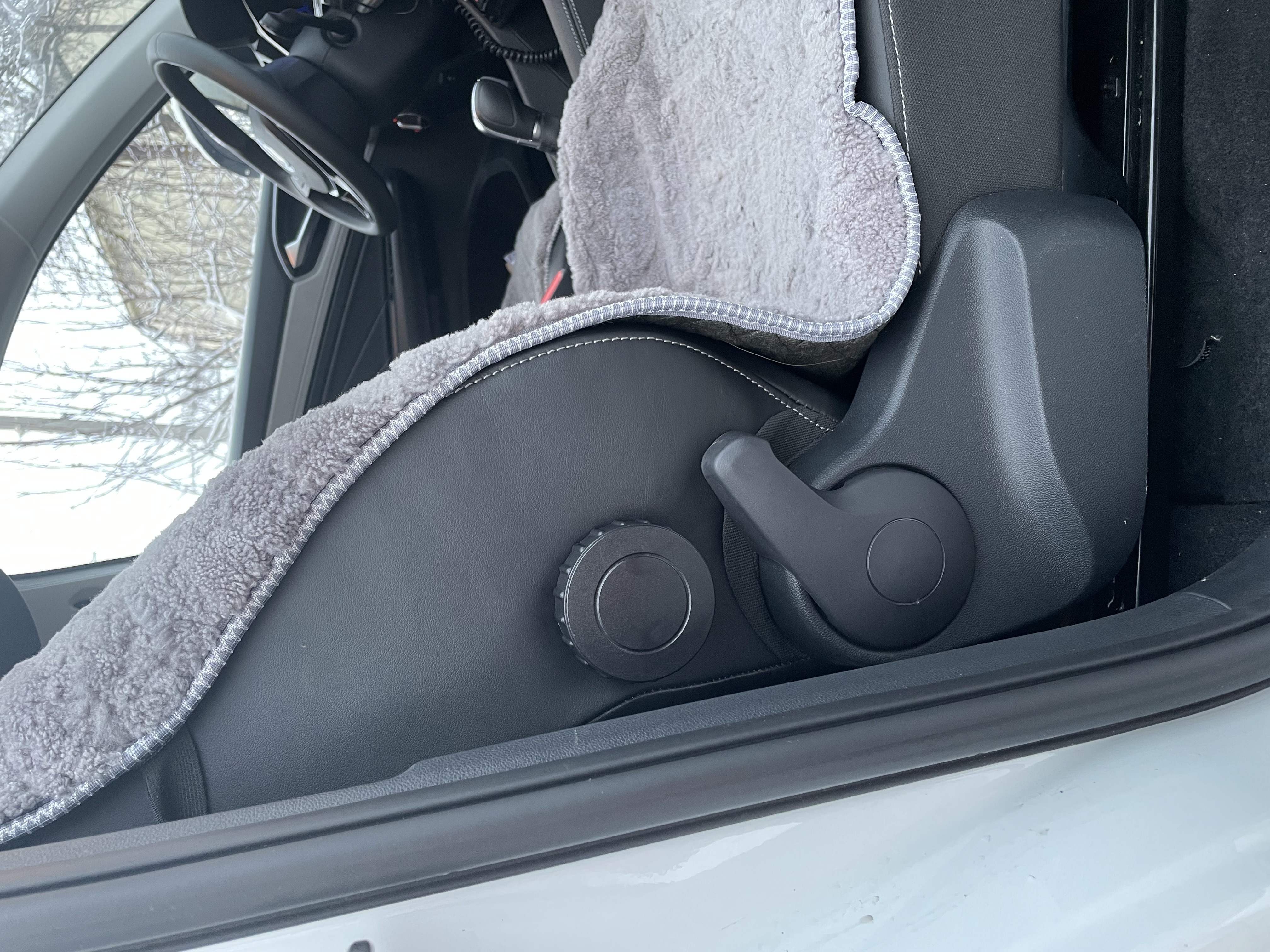

Отсутствие регулируемого поясничного подпора ,на переднем пассажирском сиденье, может существенно подпортить настроение в дальних поездках.
Решил не искать штатный, а заказать универсальный ( Алиэкспресс) Всё ,в принципе, ставится  элементарно, если изучить ELSA за ранее.
Есть два нюанса :
- в стальной боковине каркаса сиденья, пришлось сделать отверстие ромбовидное ( цилиндр и "уши" крепления)  под основание механизма круглой ручки регулировки, так как я не стал искать возможность отсоединения троса. ( наносишь трафарет контура основания механизма  на стальную поверхность боковины. Вырезаешь дремелем. Просовываешь и разворачиваешь под другим углом  , чтобы "уши"  уже опирались на стальную поверхность. Намечаешь новые отверстия. Сверлишь  отверстия. Крепишь болтами М4 . Предварительно нужно будет снять боковой аэрбэг в сиденье)
- отверстие необходимо  как можно сместить в верх, для того, чтобы после сборки,  круглая ручка регулировки подпора не задевала рычаг регулировки наклона спинки сиденья в самом верхнем положении.
