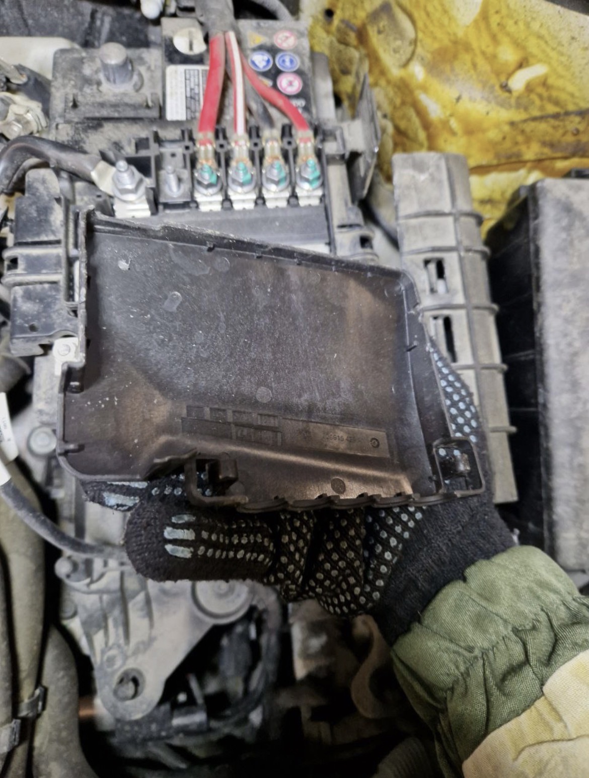

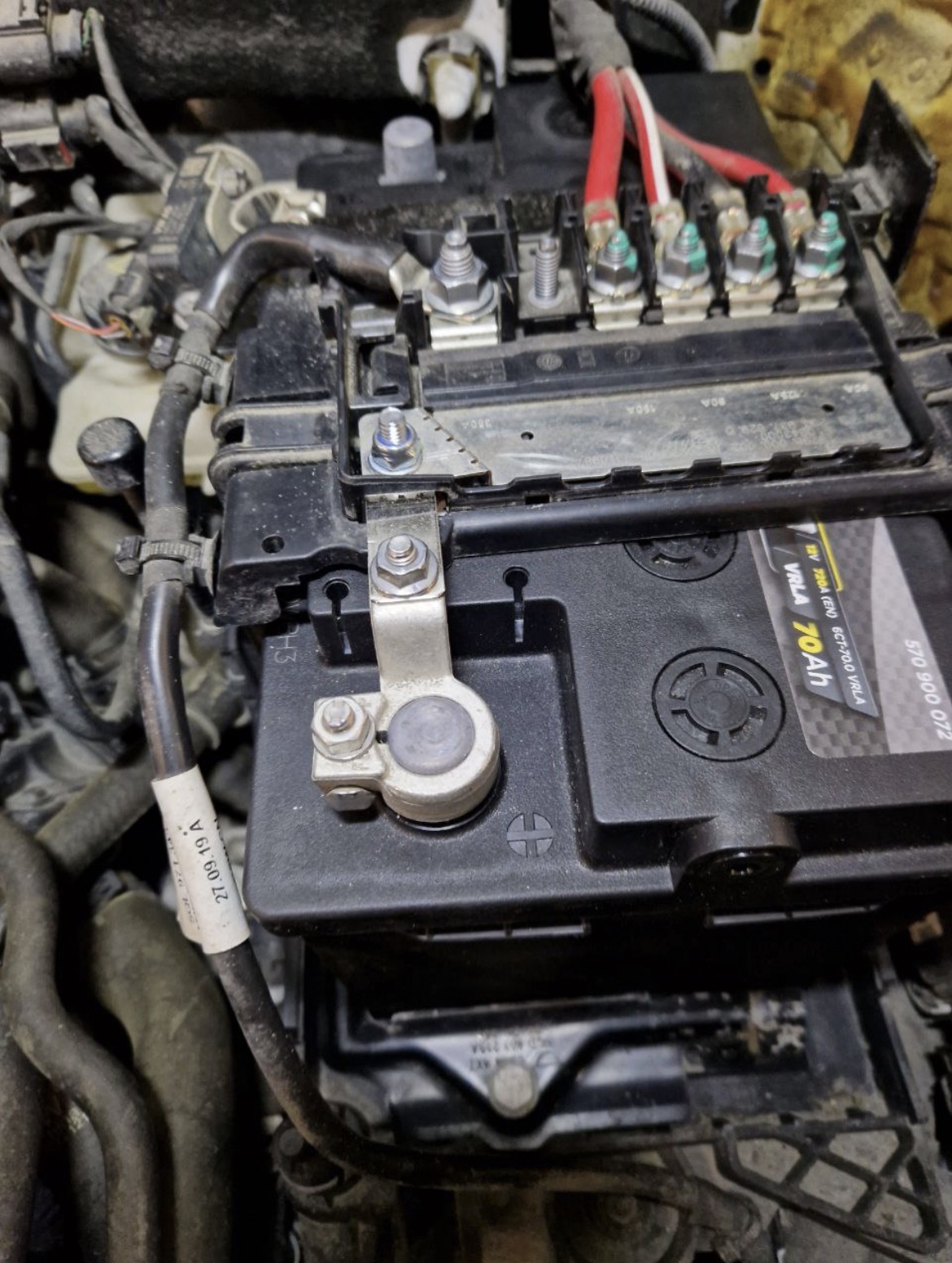

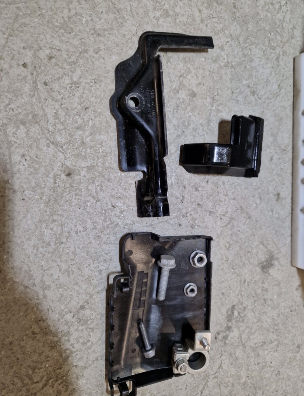

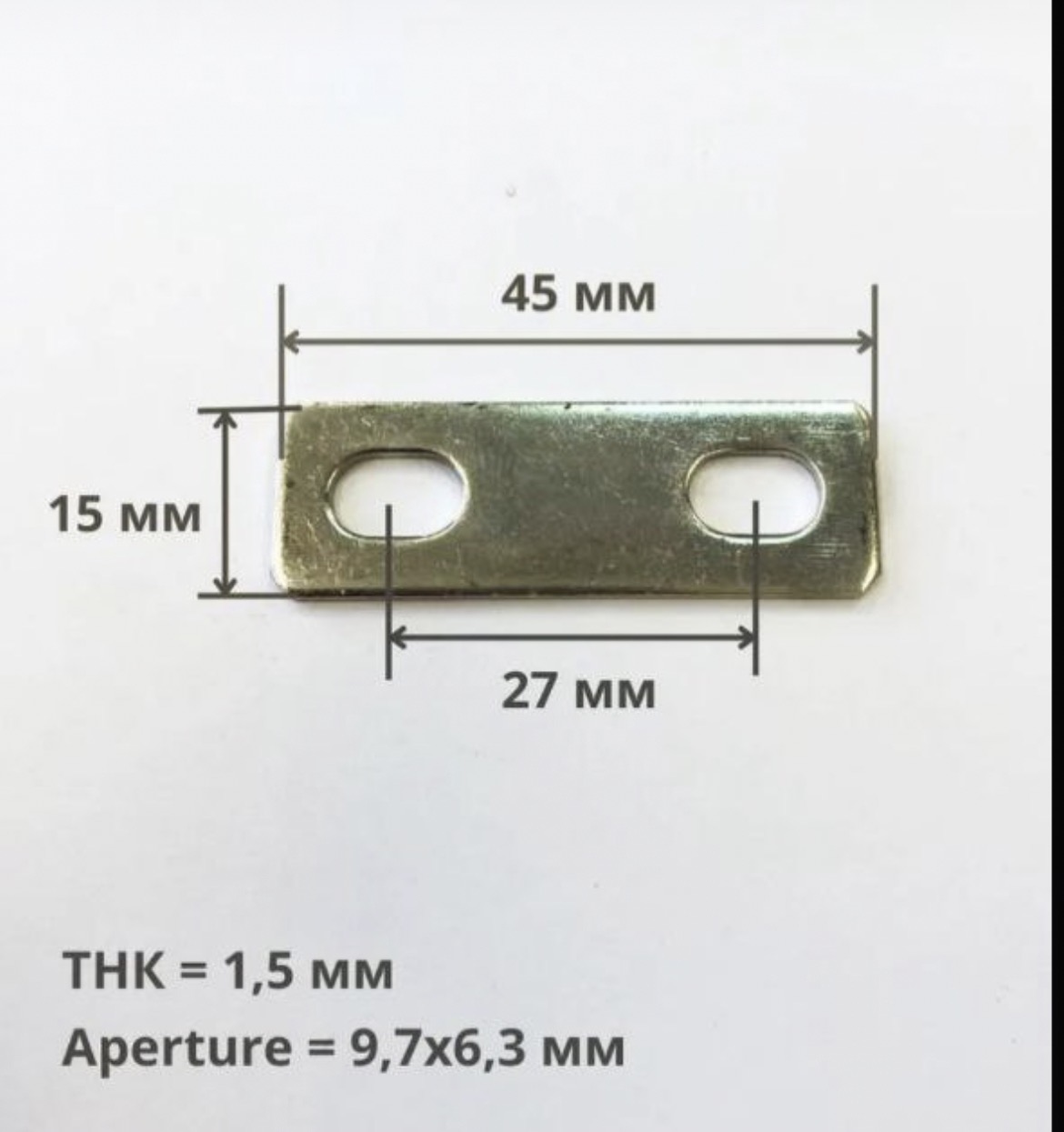

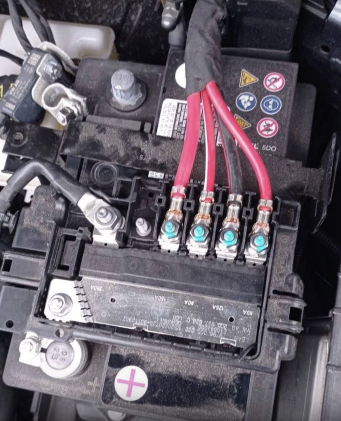

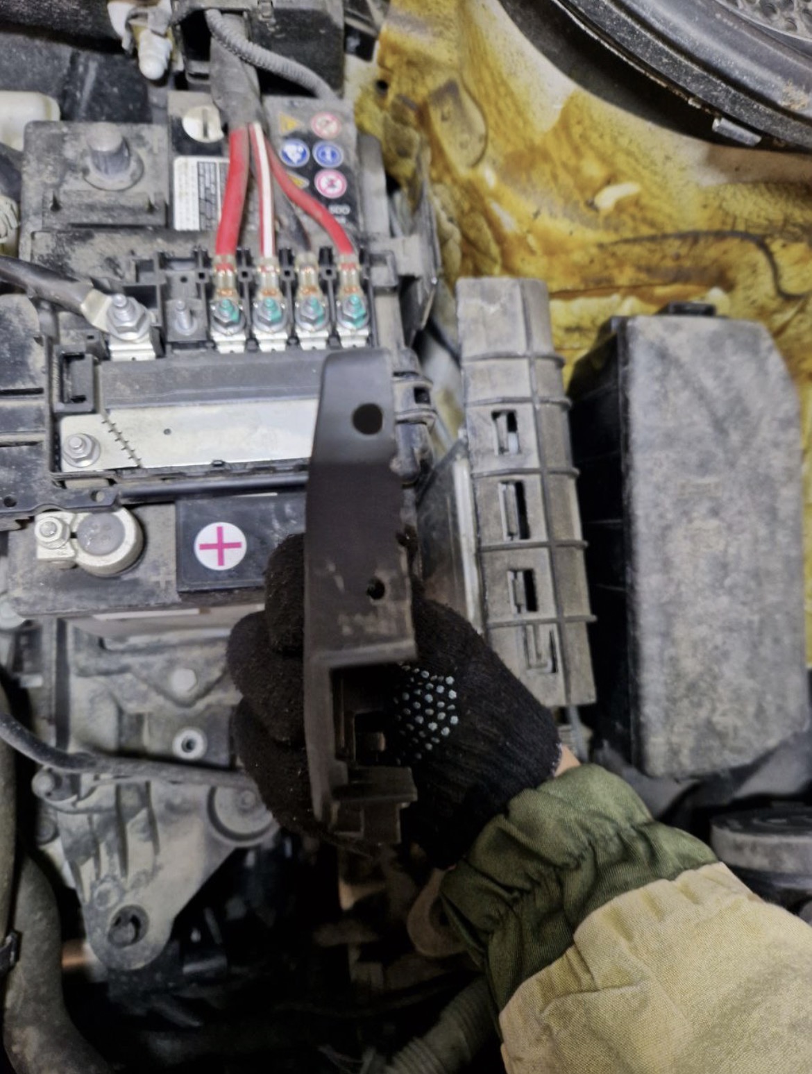

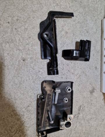

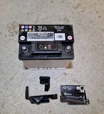

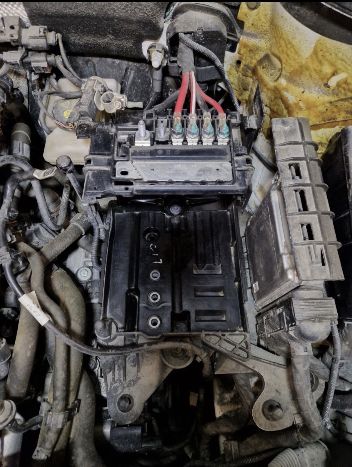

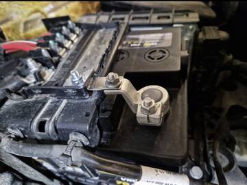

Чтобы поставить большую АКБ, необходимо   установить удлиняющую пластину L=4,5 см и
дополнительный болт с гайкой. В стоке, у VS5/VS7 плюсовая клемма
прикручена к пластине под пластиком.
Дополнительную  прикручиваем к той, что под пластиком и к родной клемме .
