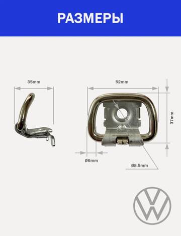

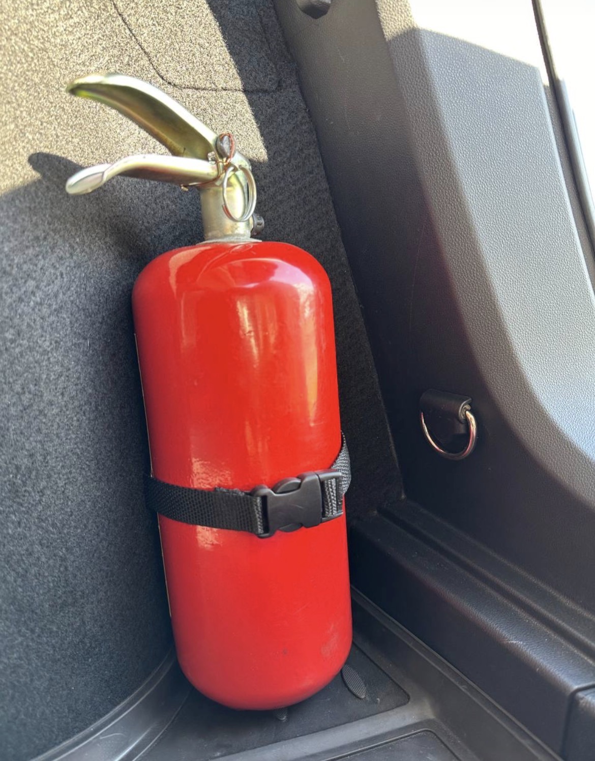

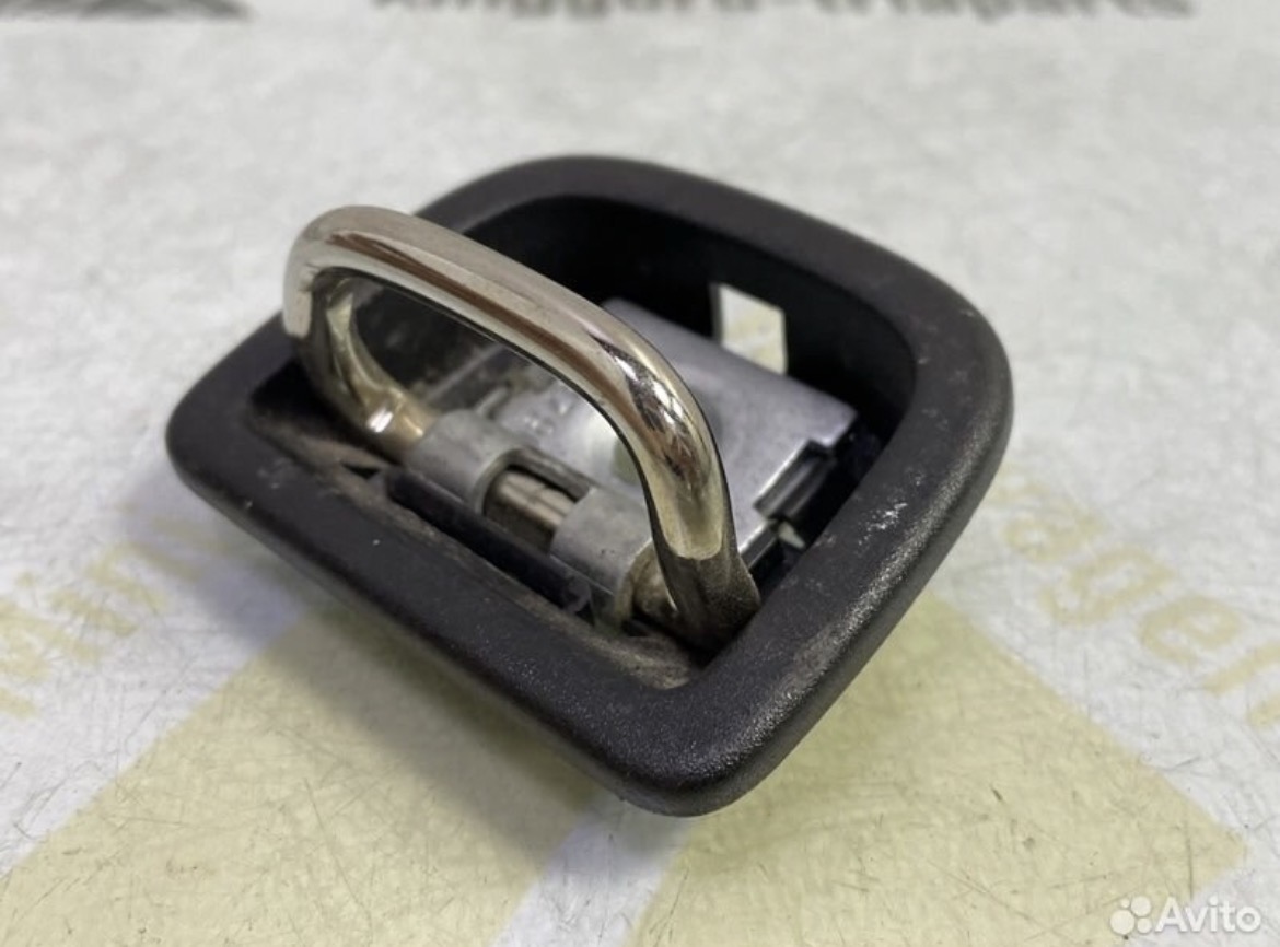

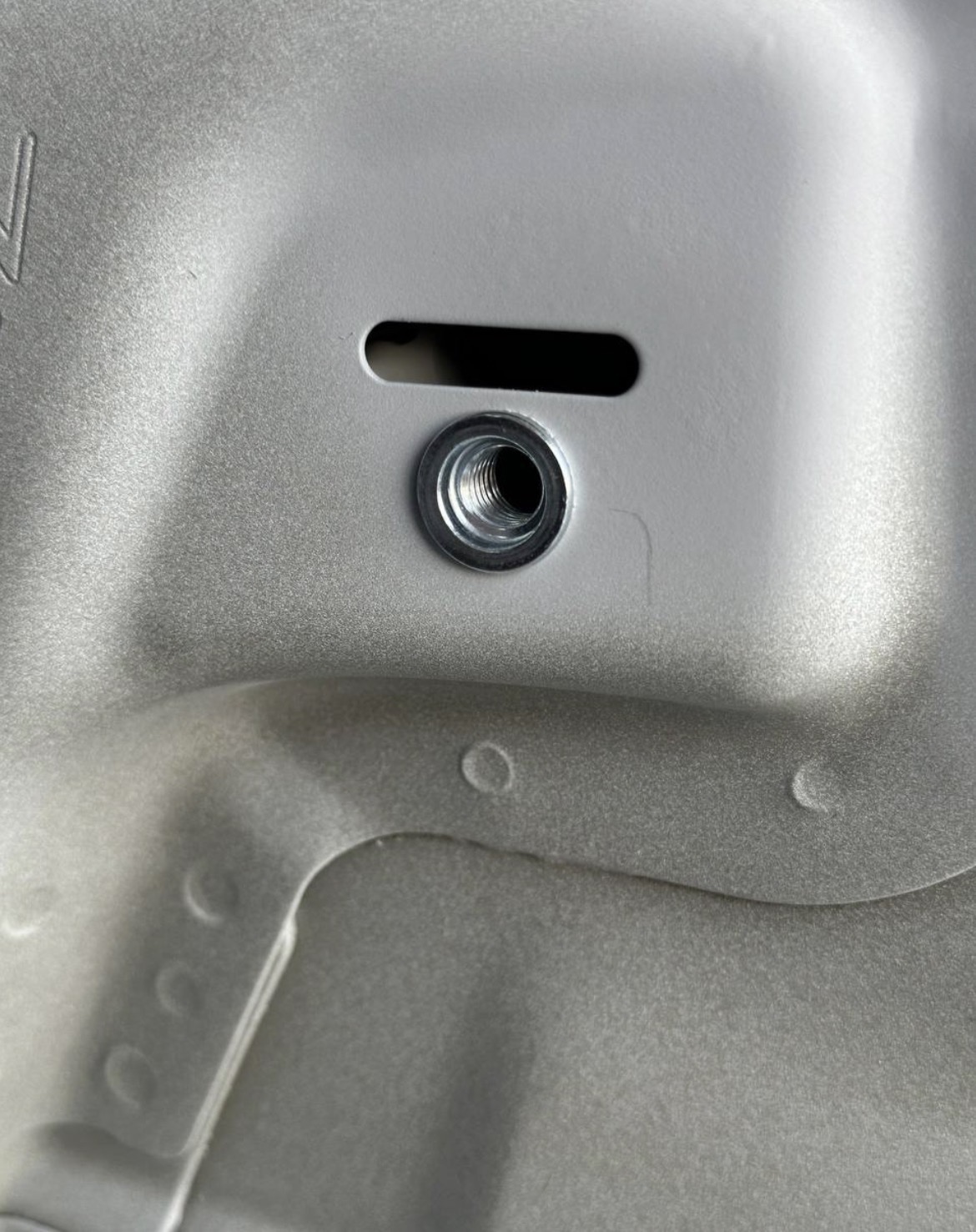

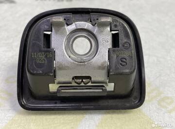

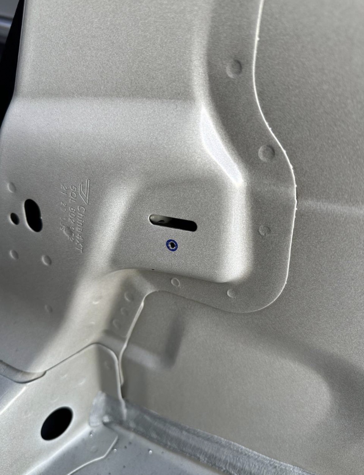

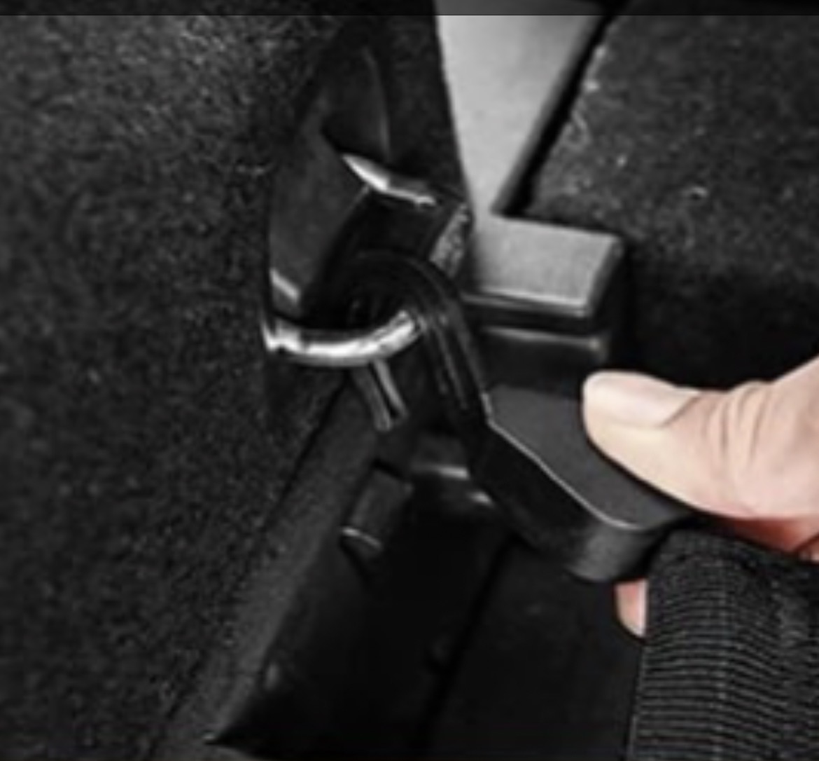

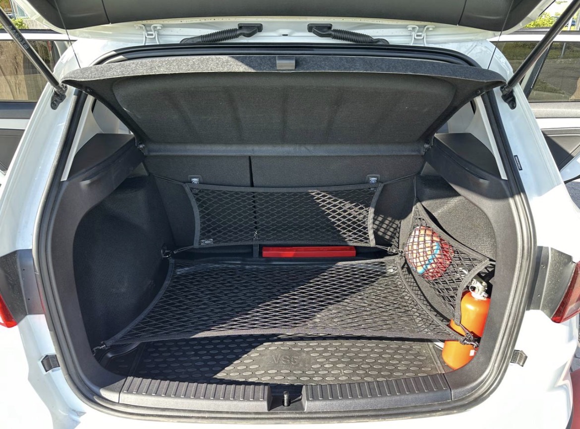

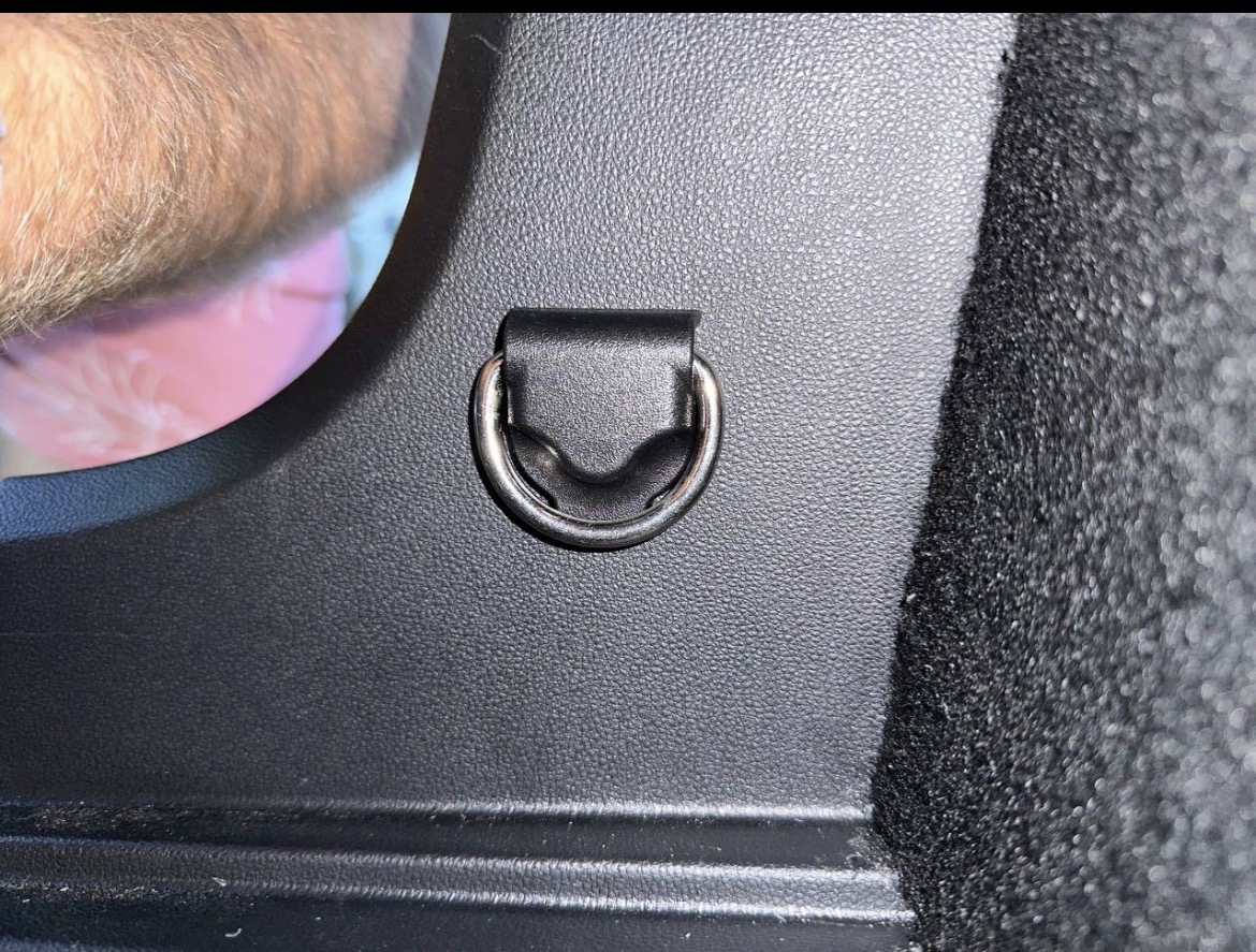

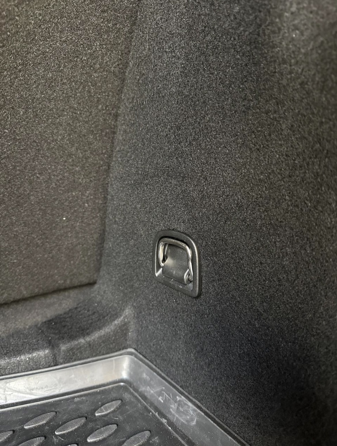

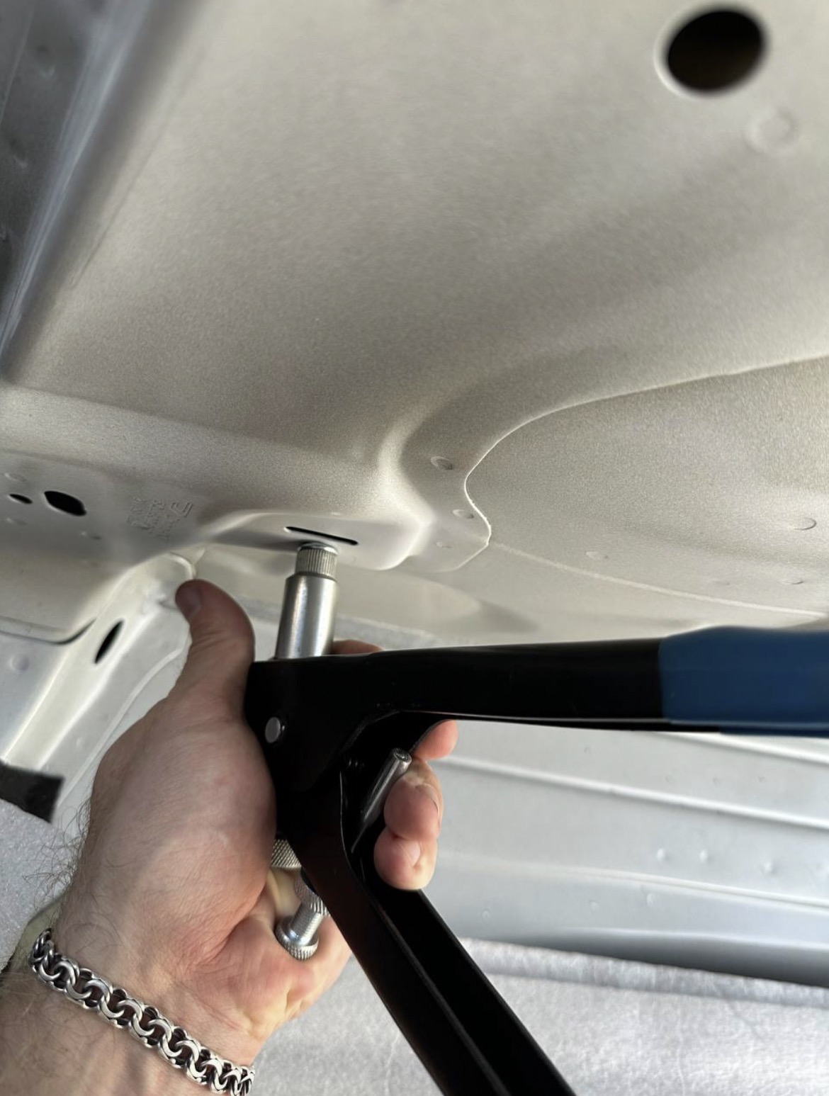

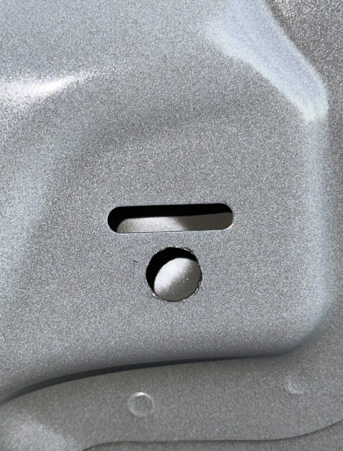

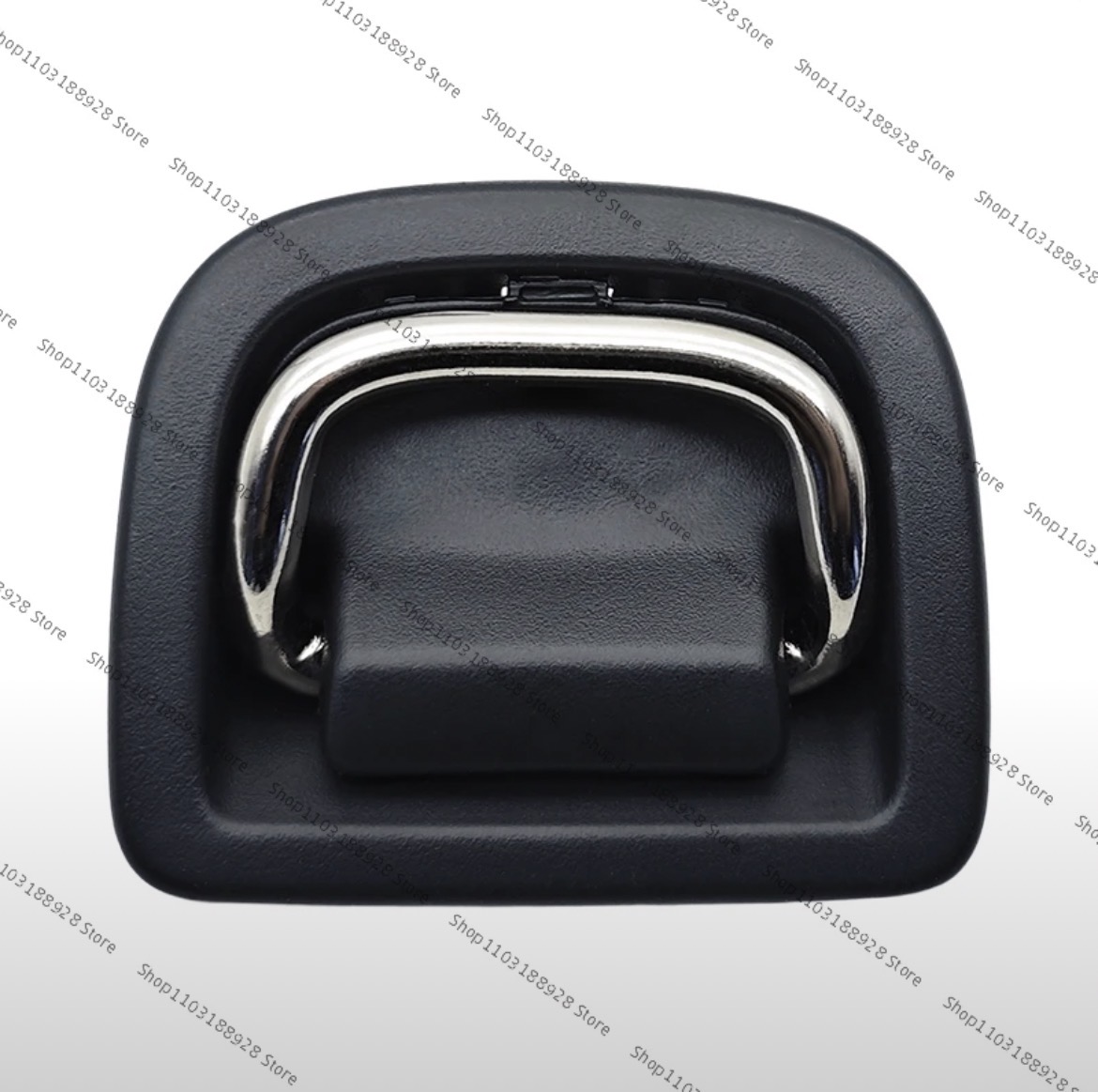

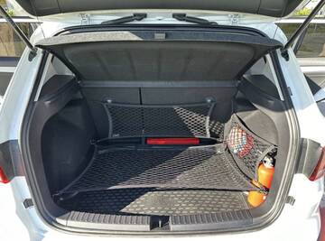

Для крепления сеток, удерживающих  в багажнике груз , врезаются  такелажные откидные  петли VW-Audi 8V0-863-503B  в  облицовки , которые, в свою очередь,  надежно  крепятся к кузову в штатных местах. Но для этого необходимо установить резьбовые заклепки.

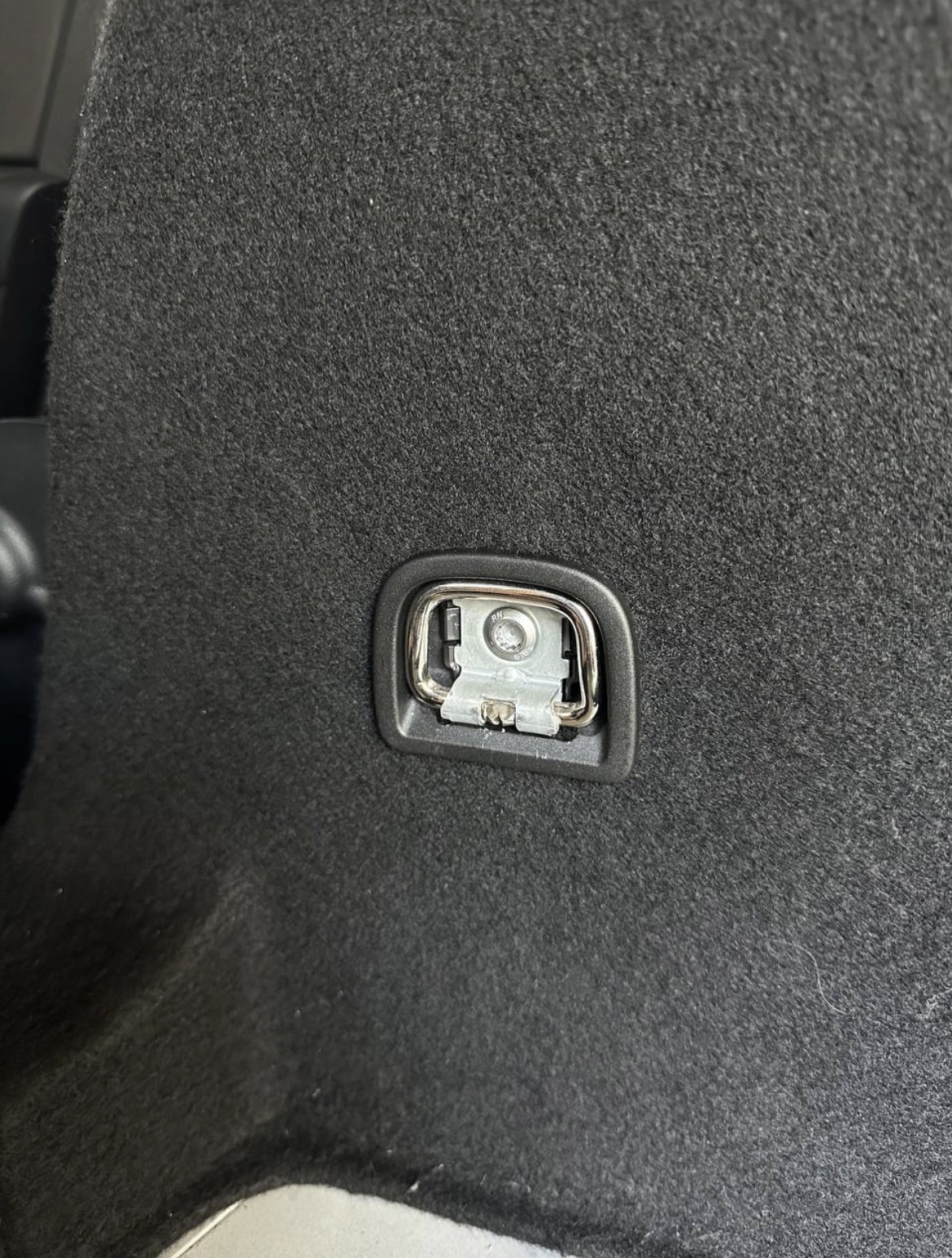

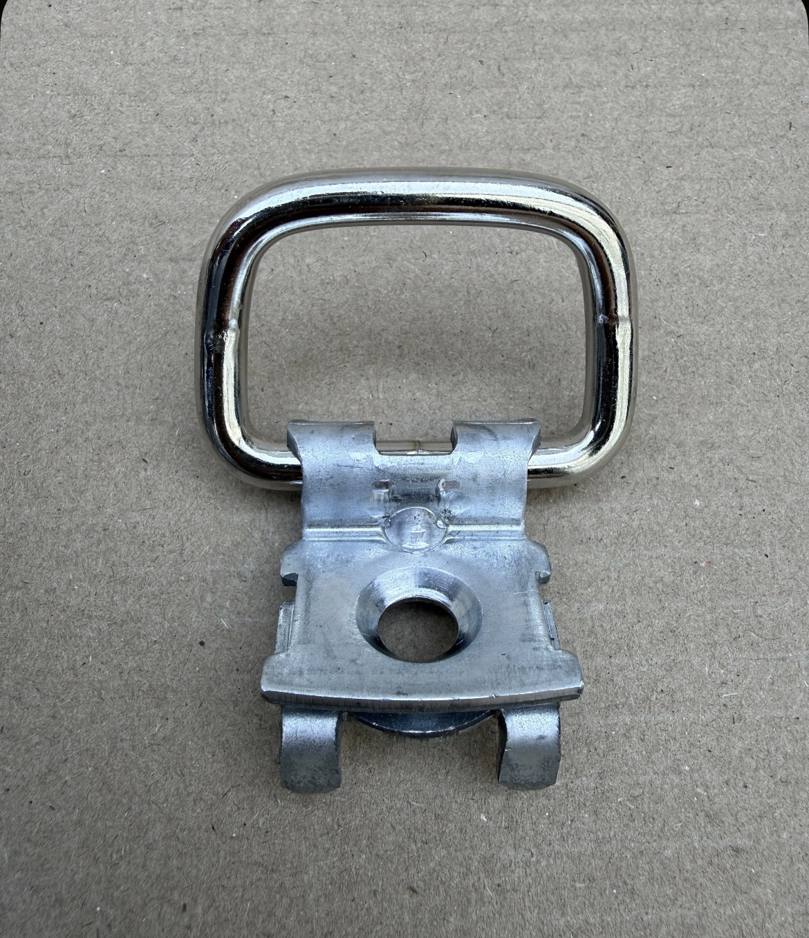

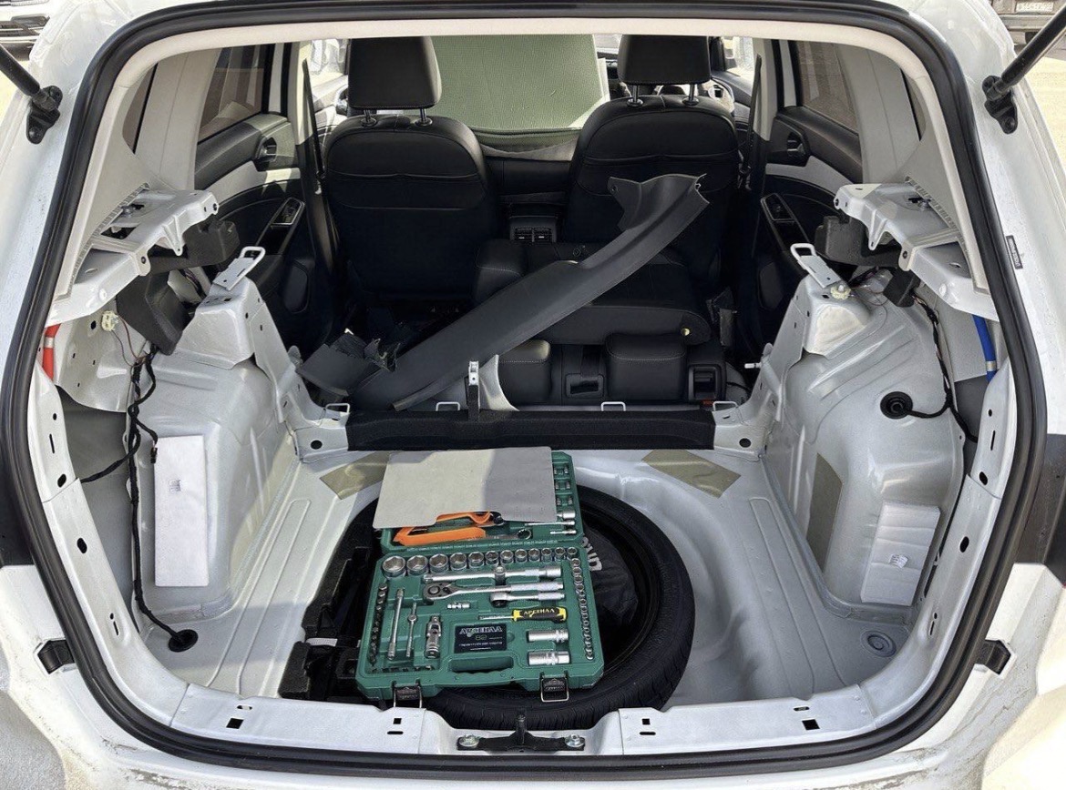

Процесс монтажа , следующий :
1. Разбираем
2. Устанавливаем заклепки
3.Размечаем отверстия
4. Врезаем пластиковые основания
5. Крепим петли на болты
6. Закрываем заглушками .
