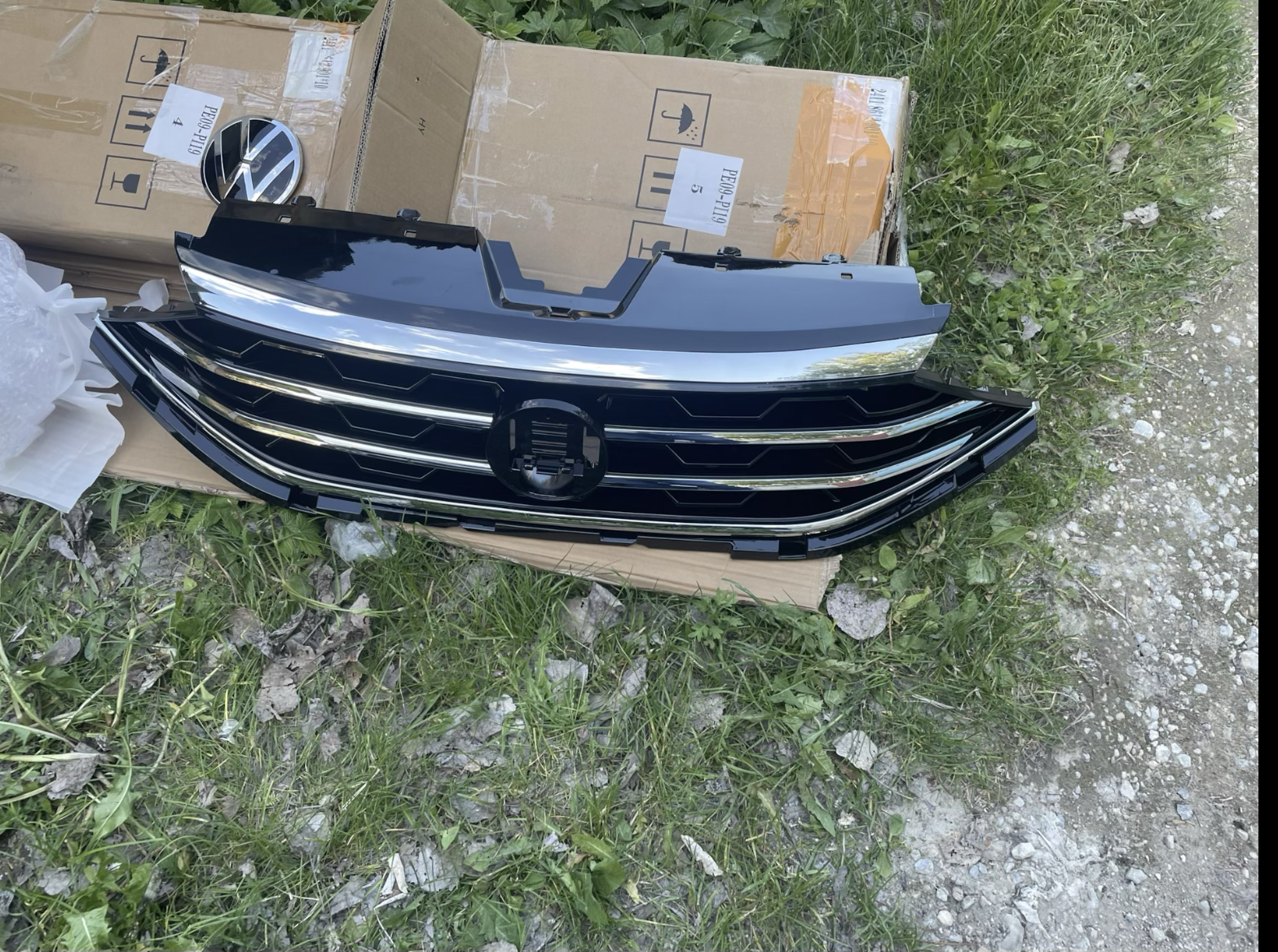

Решетка (гриль) предназначена для установки в бампер дорестайлинговых автомобилей VS5 / VS7 ( 2019-2022 г.в.) Устанавливается в штатный бампер без каких либо переделок.

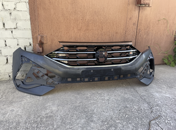

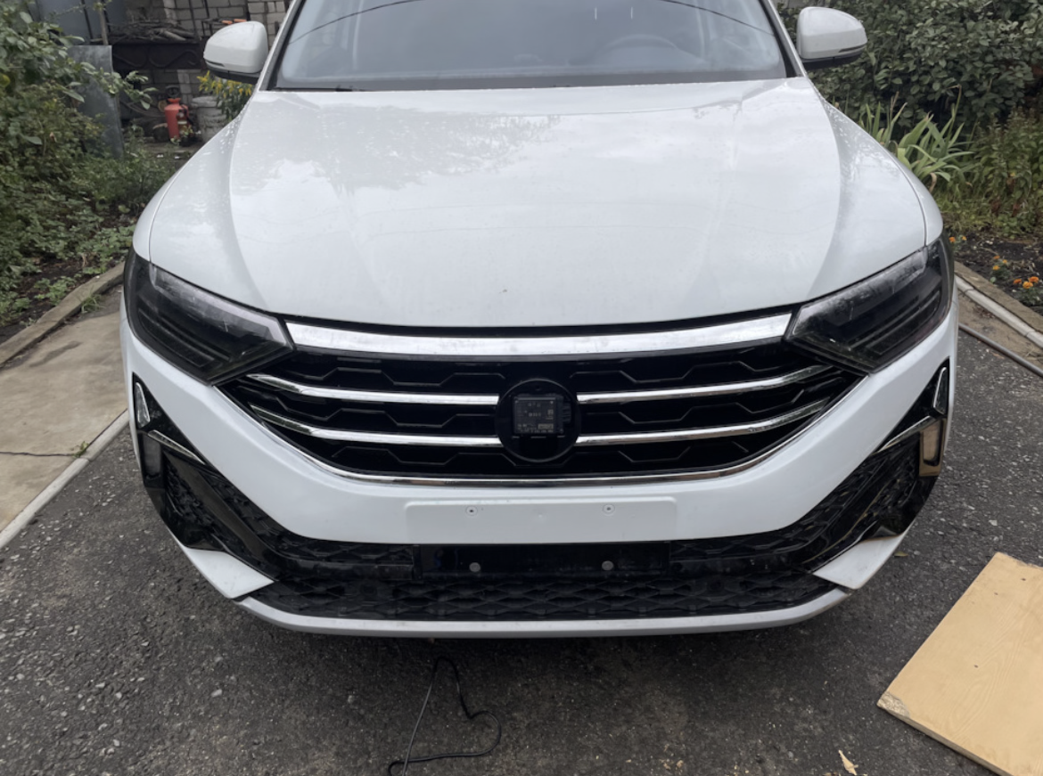

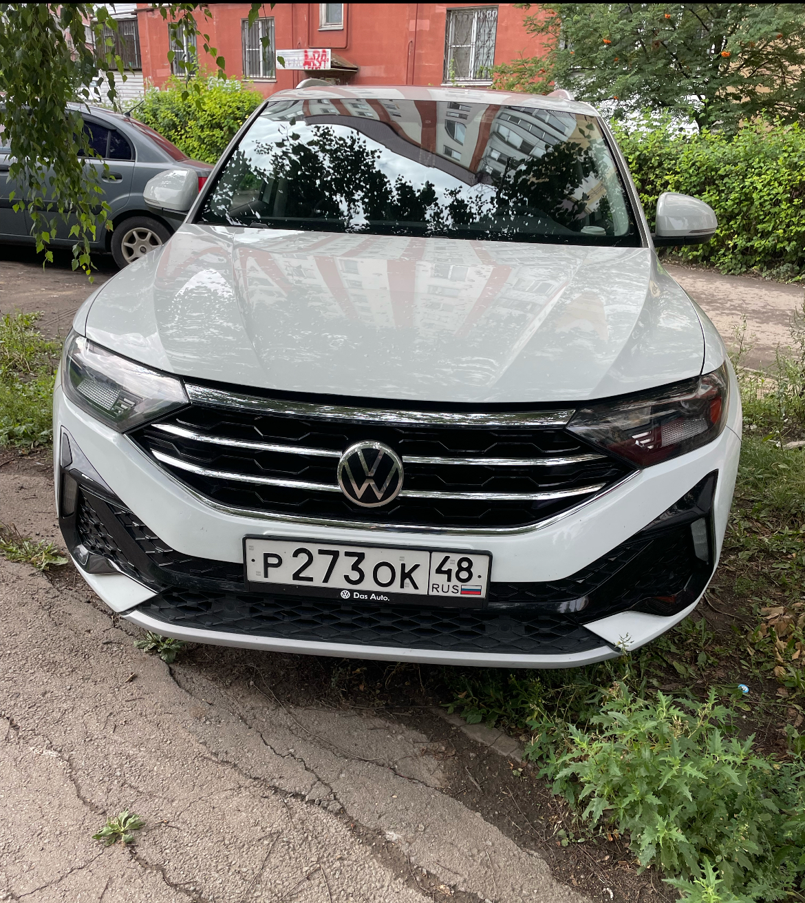

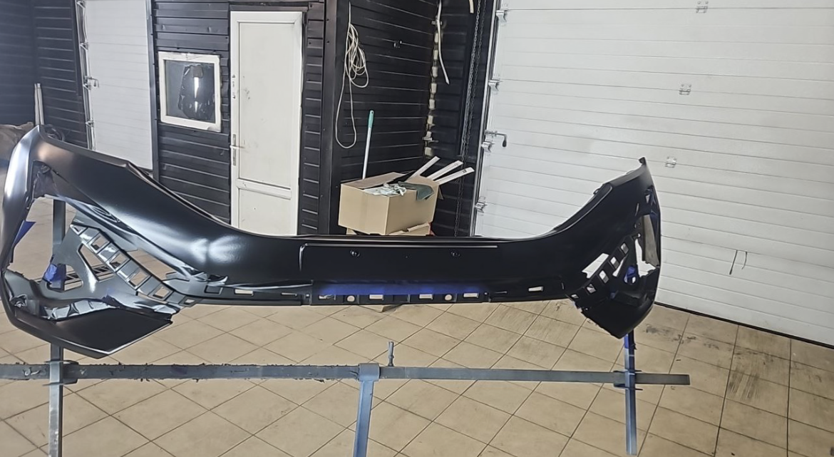

В моем случае, необходимо было установить в бампер JETTA VS5, 2023г.в. , т.е. Рестайл 1.

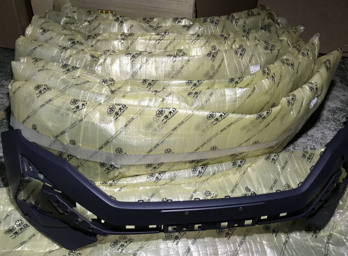

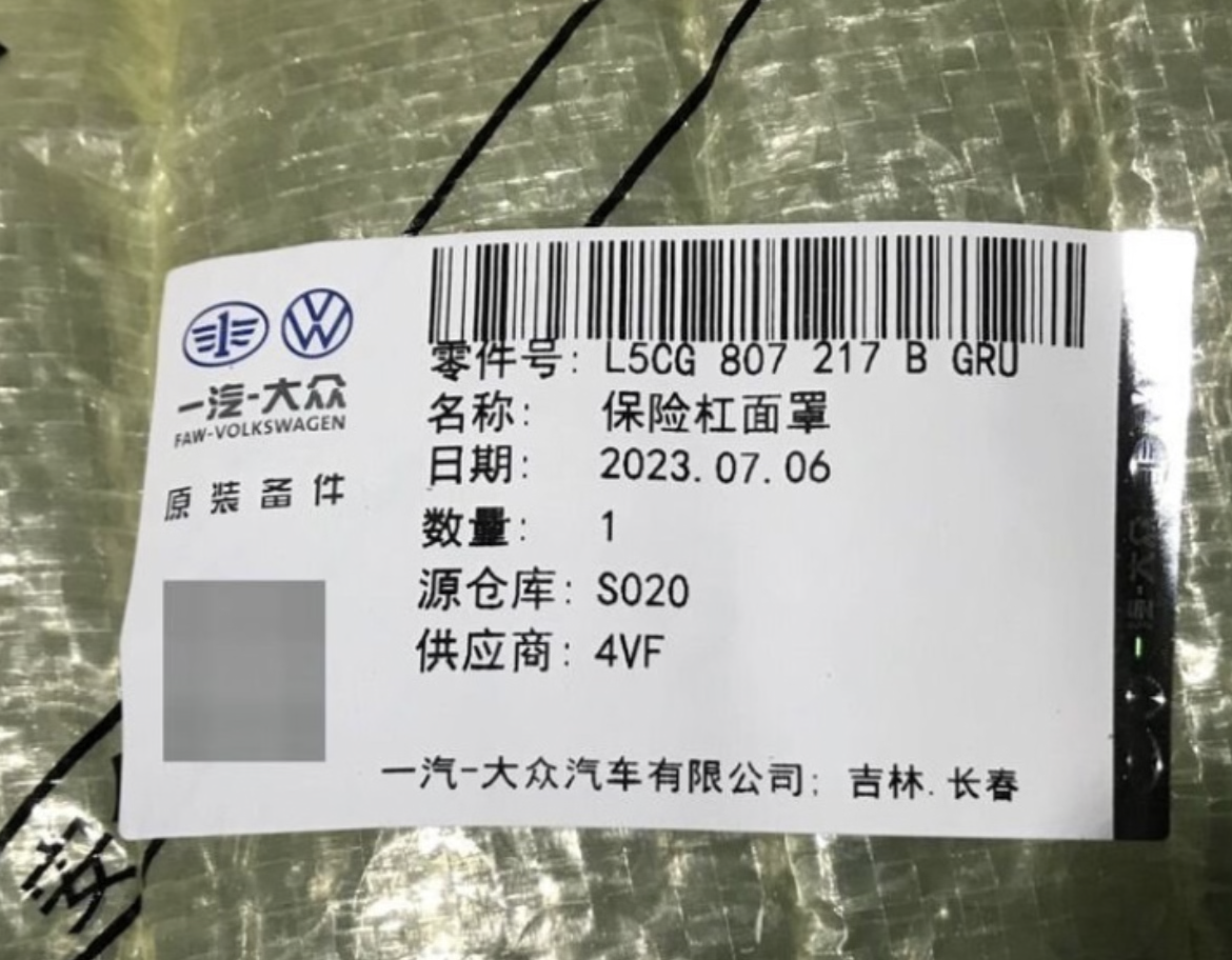

Так как ни кто до этого не устанавливал, делалось все в первый раз. Единственное,  я точно уже  знал , что без переделки бампера не обойтись . Поэтому , не зная на сколько это все затянется, была заказана штатная новая грунтованная облицовка бампера , а также : радиопрозрачный шильд VW для дистроника . В комплекте с решеткой,  шел обычный пластиковый знак. https://upforme.ru/uploads/001c/53/c5/9/t38555.png

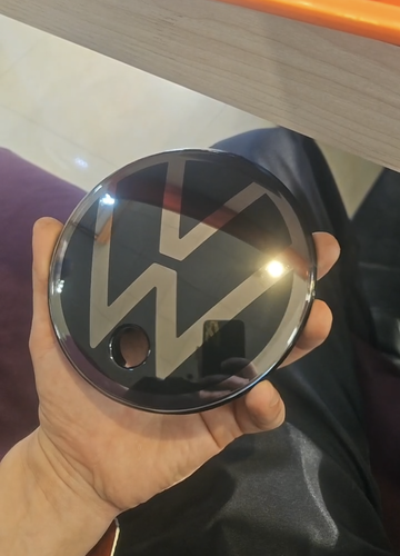

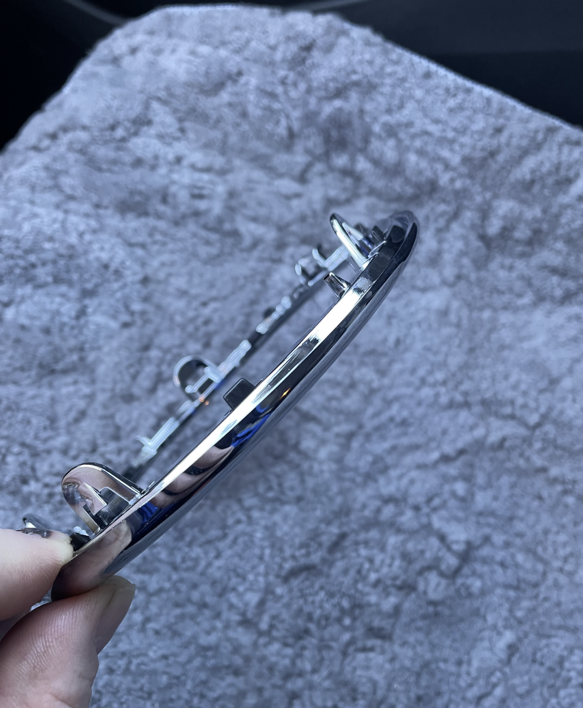

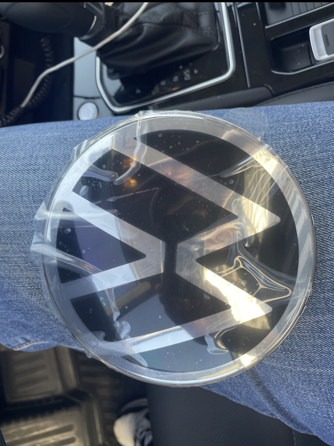

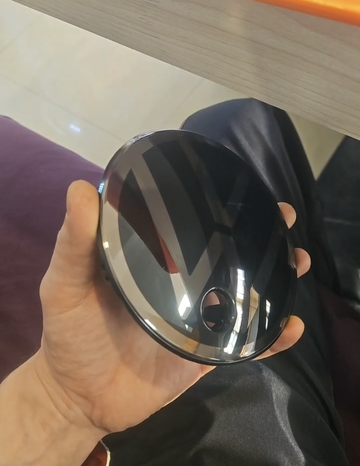

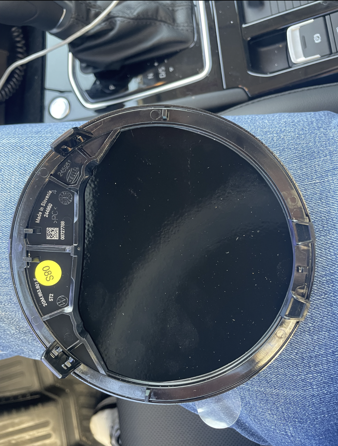

Эмблема VW под систему ACC д.13,5cm .(Оригинальный номер  2GM853601E 3GO 853 601 А ,2021 для VW Passat B8 ACC Ceramics Fascia )  На сколько знаю, производится «керамическая» крышка из глинозема, диоксида циркония, титана. Превращается под воздействием температуры в «прозрачное» для радара стекло

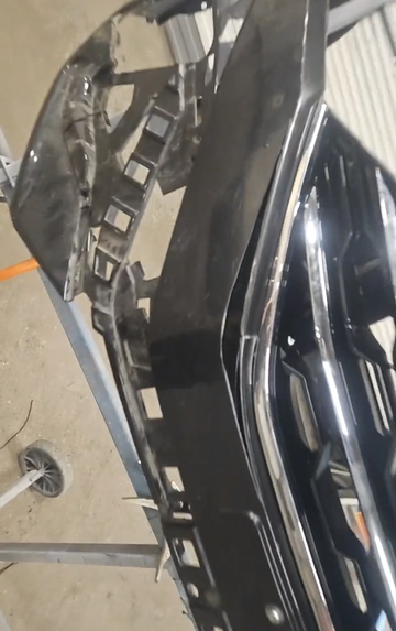

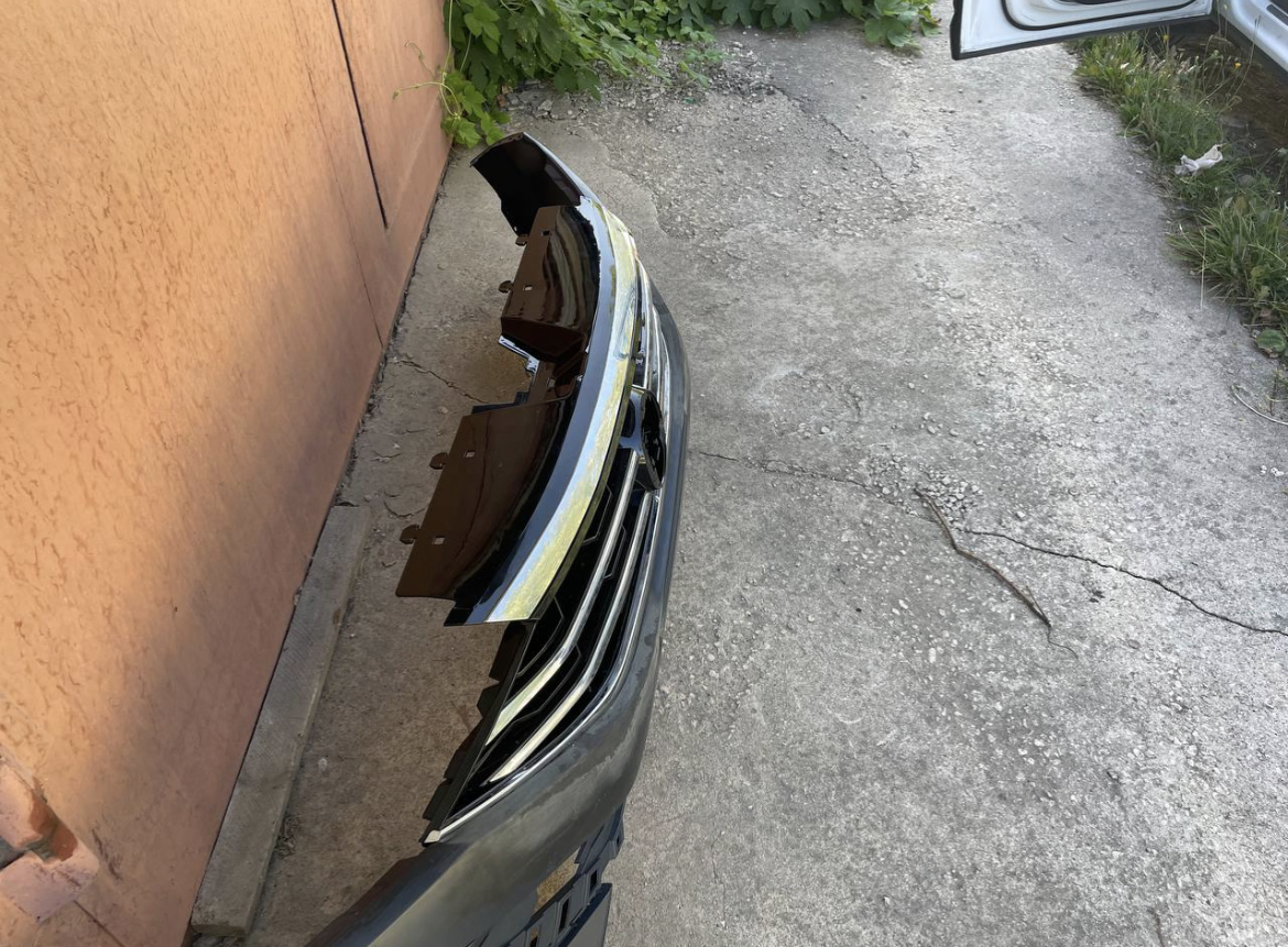

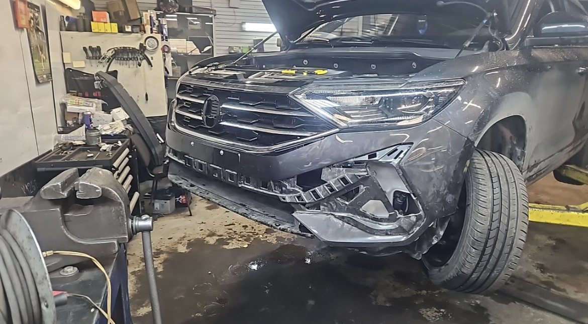

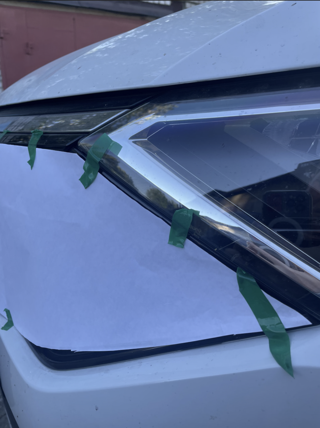

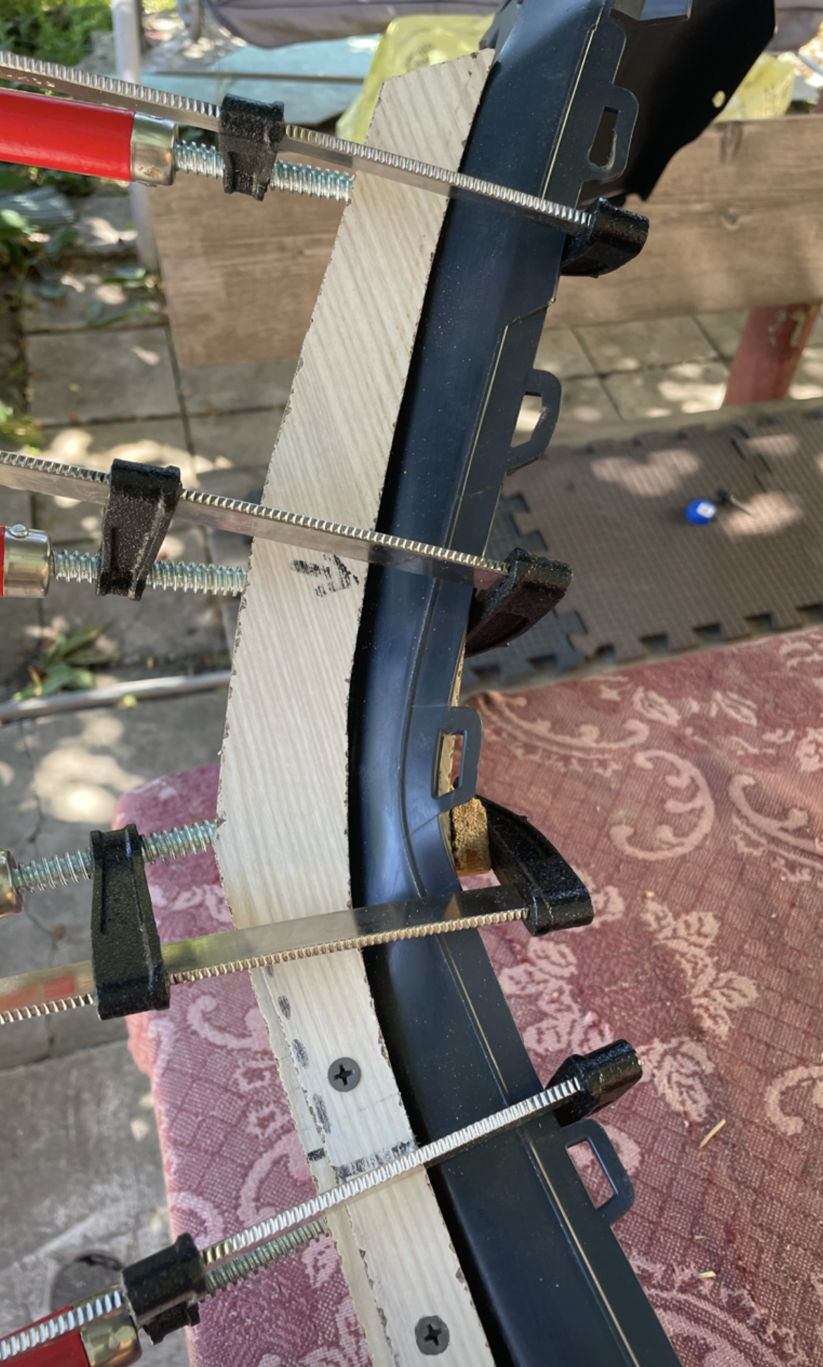

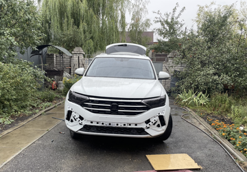

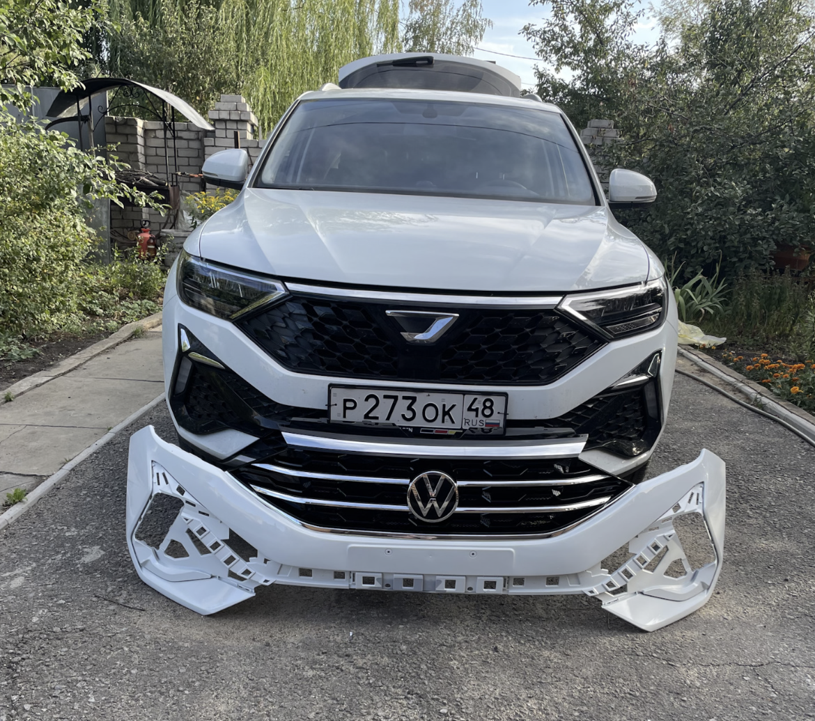

Началось все  с устройства шаблона и примеркой , чтобы понять как правильно резать и варить пластик :
https://upforme.ru/uploads/001c/53/c5/9/t993578.png
https://upforme.ru/uploads/001c/53/c5/9/t794810.png
https://upforme.ru/uploads/001c/53/c5/9/t880080.png

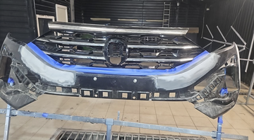

(Именно в процессе примерок,  стало понятно, что одного температурного воздействия будет не достаточно , несмотря на то , что облицовка бампера изготовлена из податливого PP- пластика и все изготовленные деревянные колодки были выброшены в мусорку)

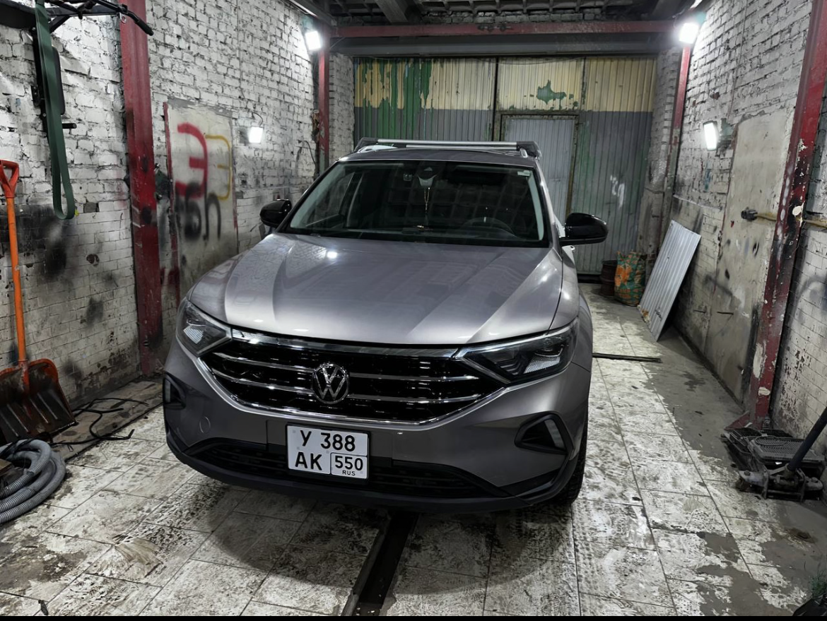

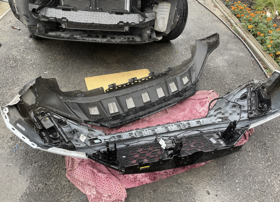

Далее , привожу фото процесса , используя материалы в тч авто Максимуса , который делал после меня и зафиксировал все более подробно.

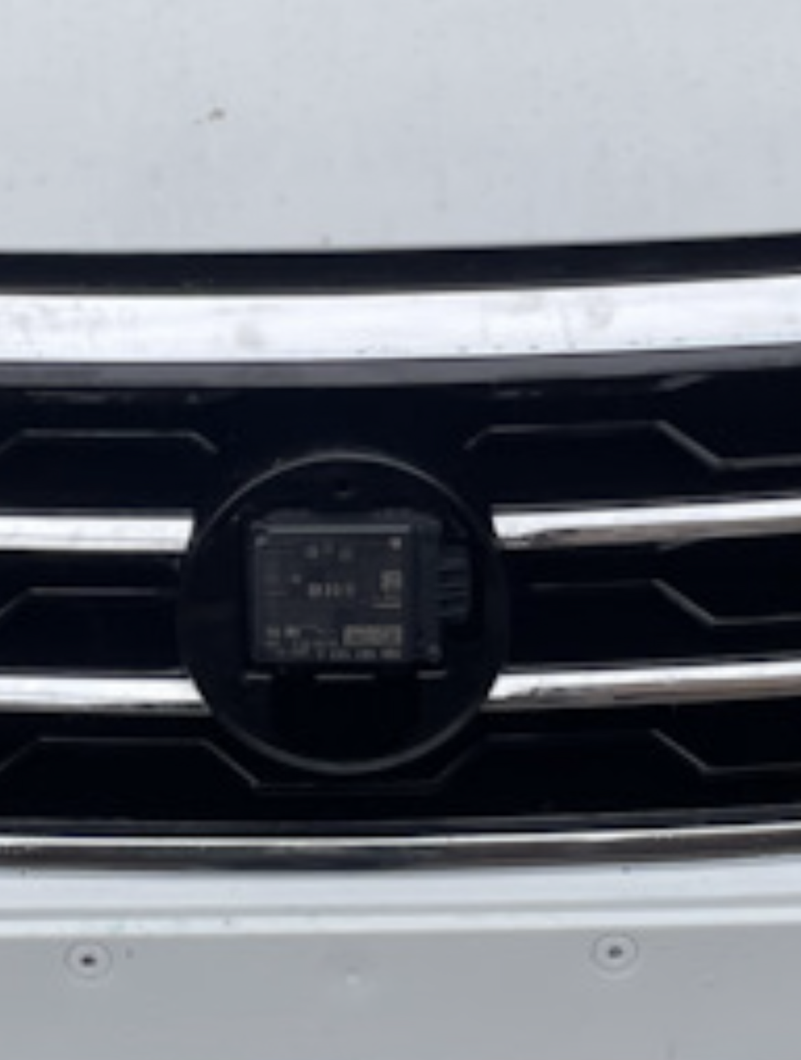

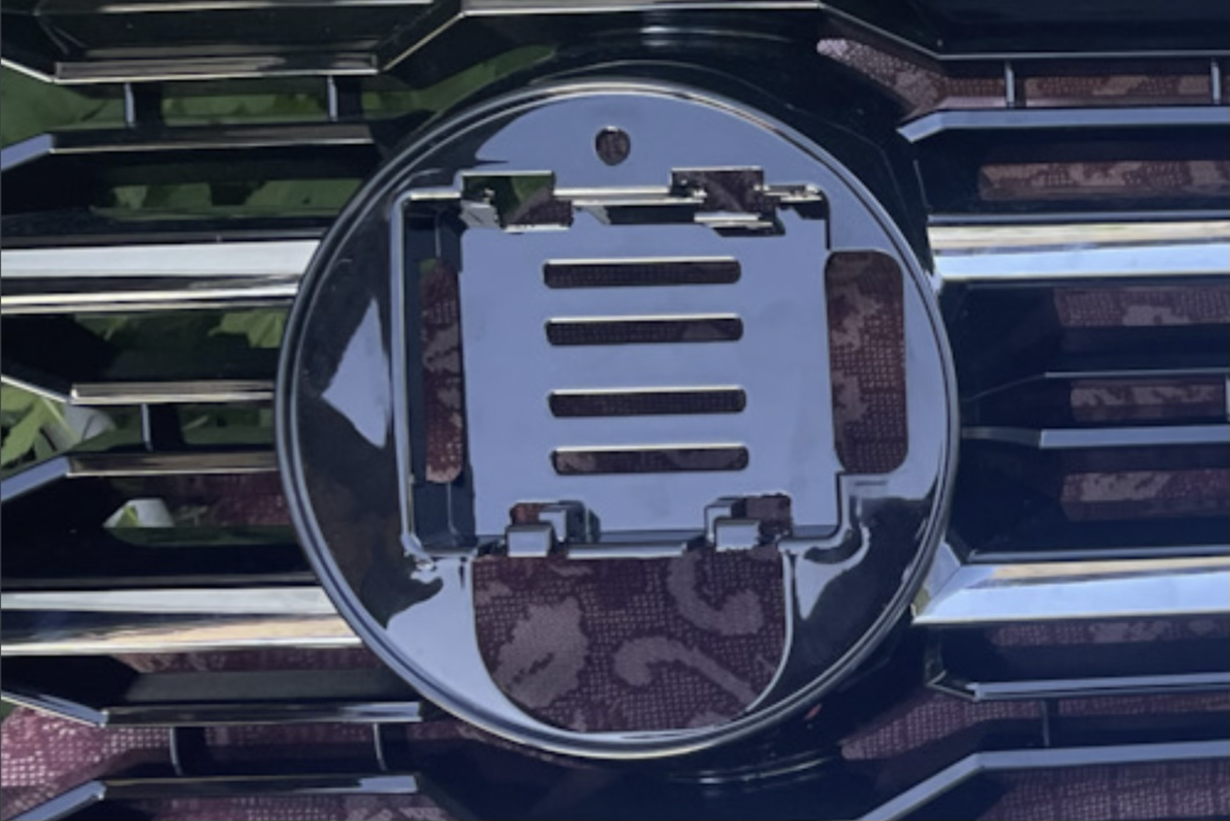

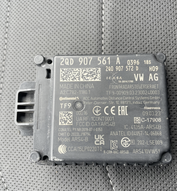

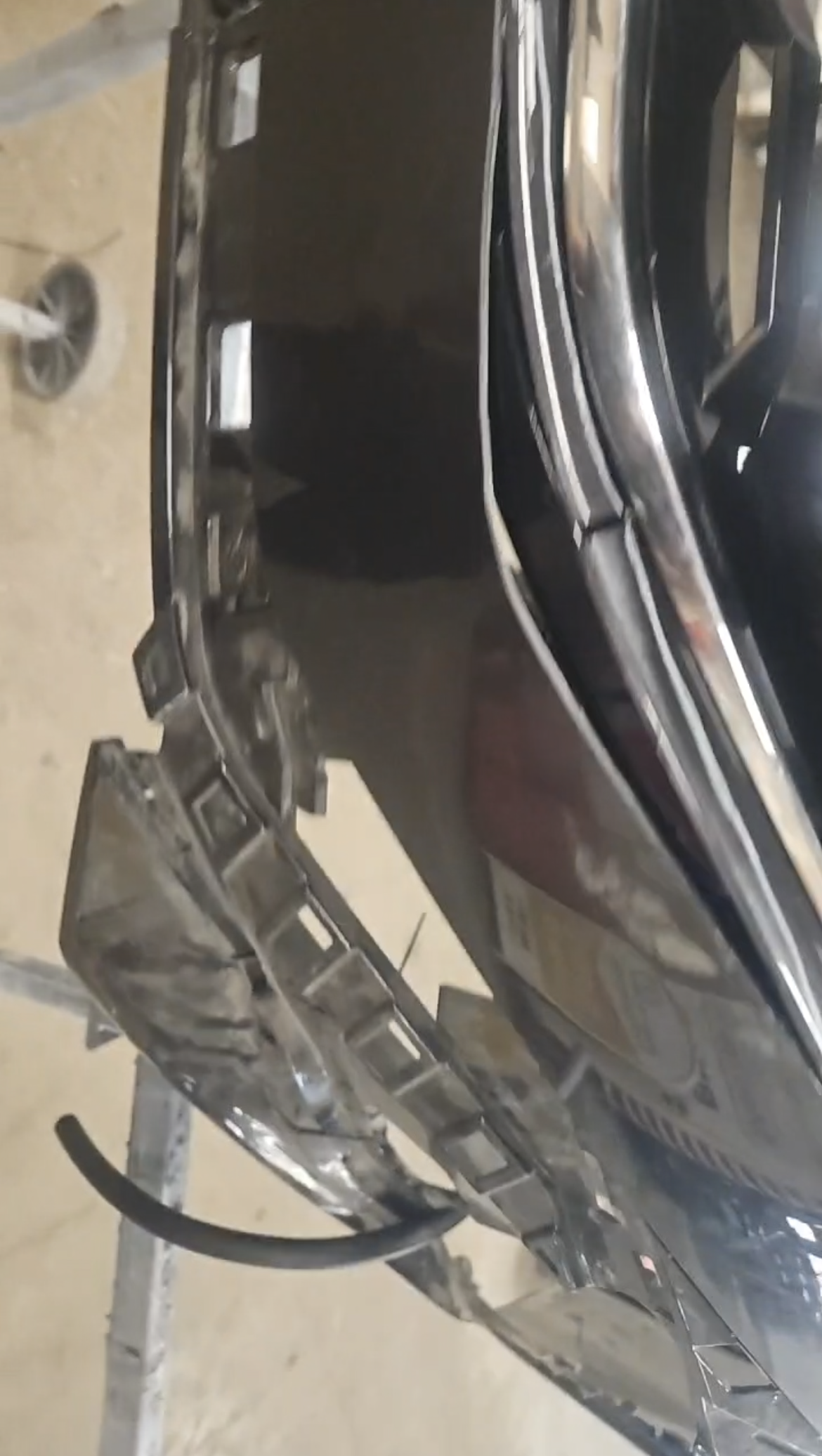

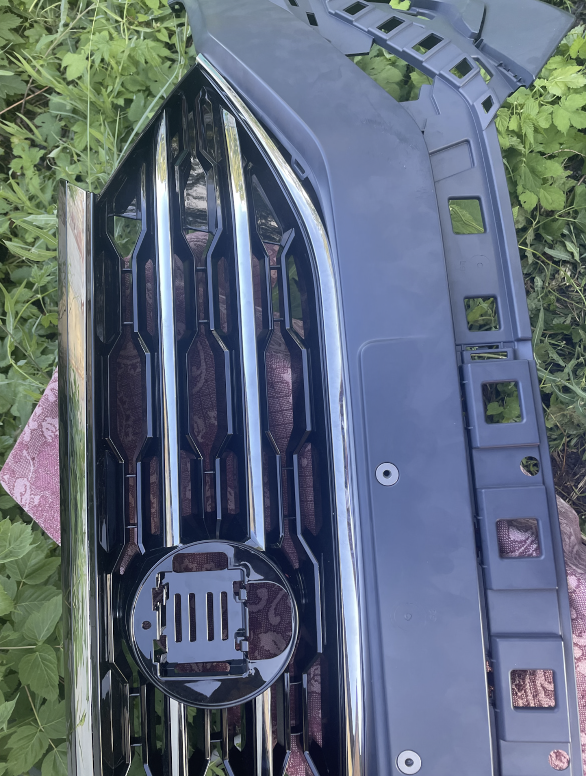

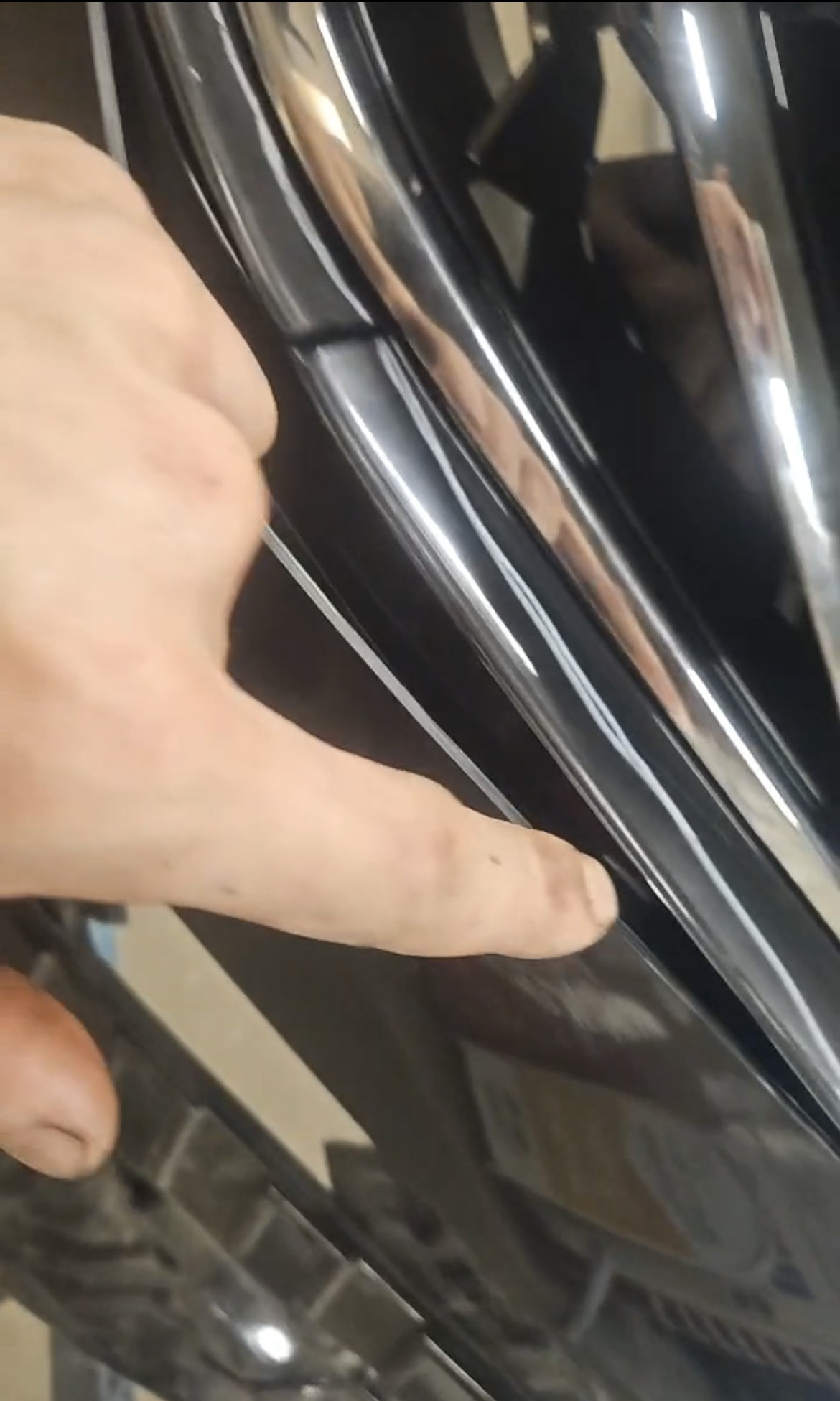

На фото видно, что на решётке VW Style отверстие под разъём фишки радара АСС с правой стороны, а в штатной с левой. Т.е. радар пришлось  переворачивать на 180 гр. Но при передвижении, получаем  не рабочий вариант: выходит ошибка и система АСС отключается . Пришлось подобное  отверстие  при помощи   дремля и напильника выполнить с левой стороны. Так как бампер я не снимал, то предварительно необходимо чуть увеличить длину кабеля на 3 см, для удобства ( с обратной стороны бампрера отрегулировать проводку на защёлках)

Вторая решенная проблема.
При установке гриля и переустановки радара АСС, возникает ошибка системы и выскакивает предупреждение : ⚠️ "Адаптивный круиз не доступен", это ошибка  заносится в память ЭБУ.  Кроме этого, появляются ошибки по другим системам, так как они завязаны между собой. Ошибка связана с изменением параметров установки ( угол установки радара иной — больше наклон).
Выхода из ситуации два :
— адаптация и ввод новых параметров через ОДИС/ ВАГ КОМ.
— опытным путём найти нужное положение радара ( Я нашёл, ошибка уходит. АСС полноценно работает)

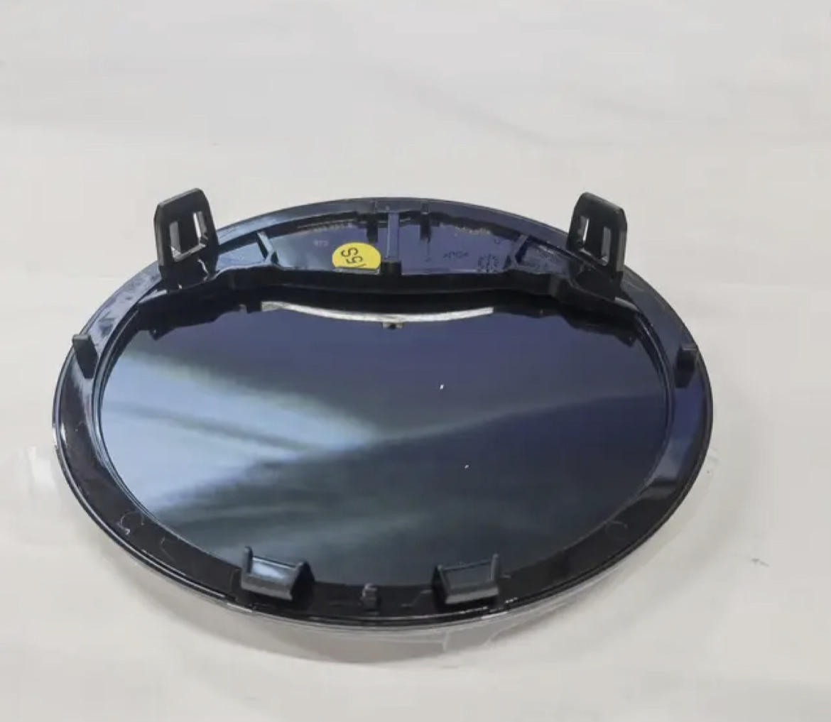

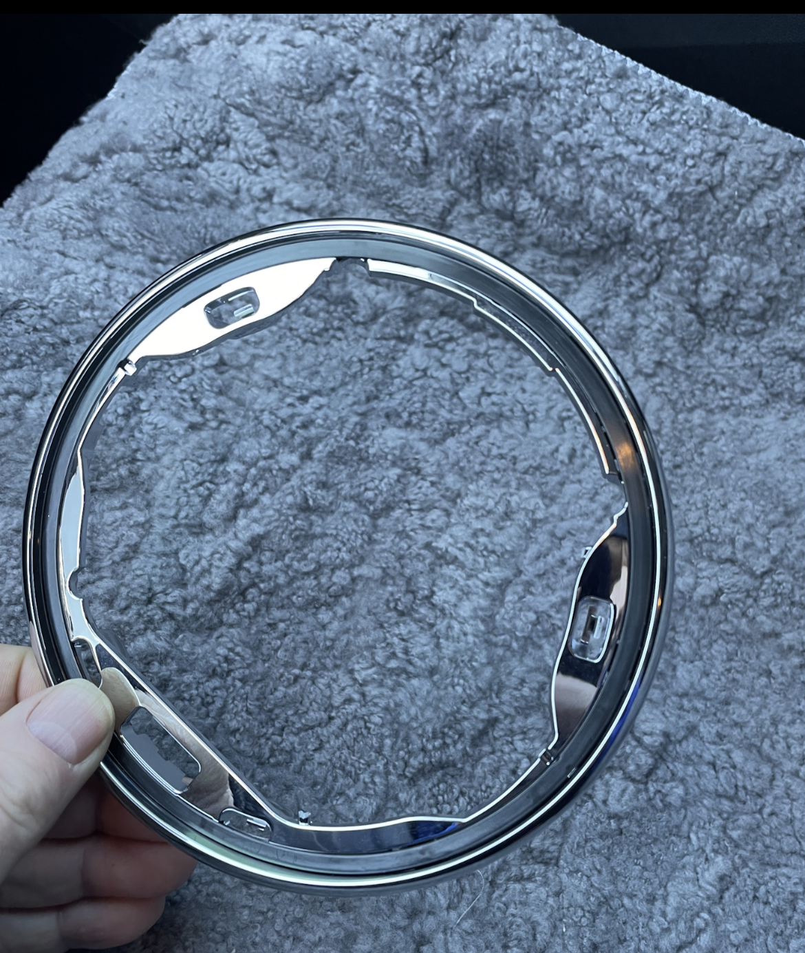

Но обратная сторона : невозможно установить эмблему под АСС. Она более плоская.

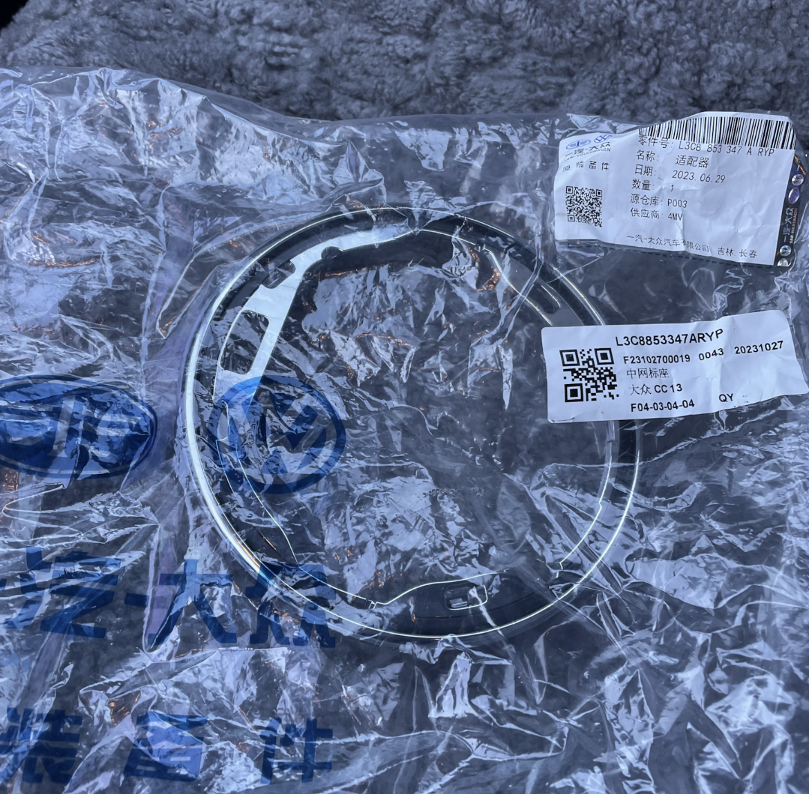

Для этого существует OEM VW проставка
L3C8853347ARYP:
https://upforme.ru/uploads/001c/53/c5/9/t670760.png
https://upforme.ru/uploads/001c/53/c5/9/t86243.png
https://upforme.ru/uploads/001c/53/c5/9/t681039.png
Или заднюю крышку места установки радара АСС, необходимо обрезать с низу , отрегулировать в глубь , спаять , таким образом чтобы при движении не было ошибок ( должно быть 90гр по отношению к плоскости асфальта ) . Зафиксировать шильдик .

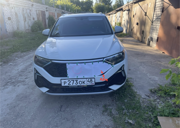

Добрый вечер, подскажите пожалуйста где можно купить или заказать такую решётку на JETTA VS5 2022г дорестайл? И какая цена?
Евгений 74 к заказу она уже недоступана
Скажем так , что  редко встречается в продаже теперь на дорест. Хотя я пару раз видел на китайских сайтах
Но по  словам Александра с Jetta Shop OZON ( наш неофициальный клубный поставщик расходников , з/ч и тюнинг ништяков на VS/VA) он выгребает последние. Обратитесь к нему - может накапает еще .
Сейчас наладили выпуск для рест2 VS5 . Их полно и Саша под заказ возит .
ПС . Да , вроде можно найти( по состоянию на август 26г)

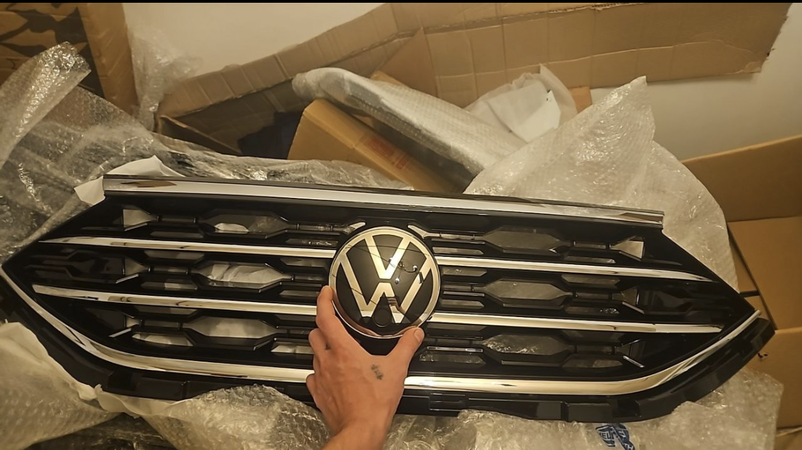

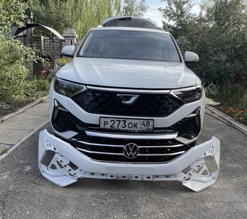

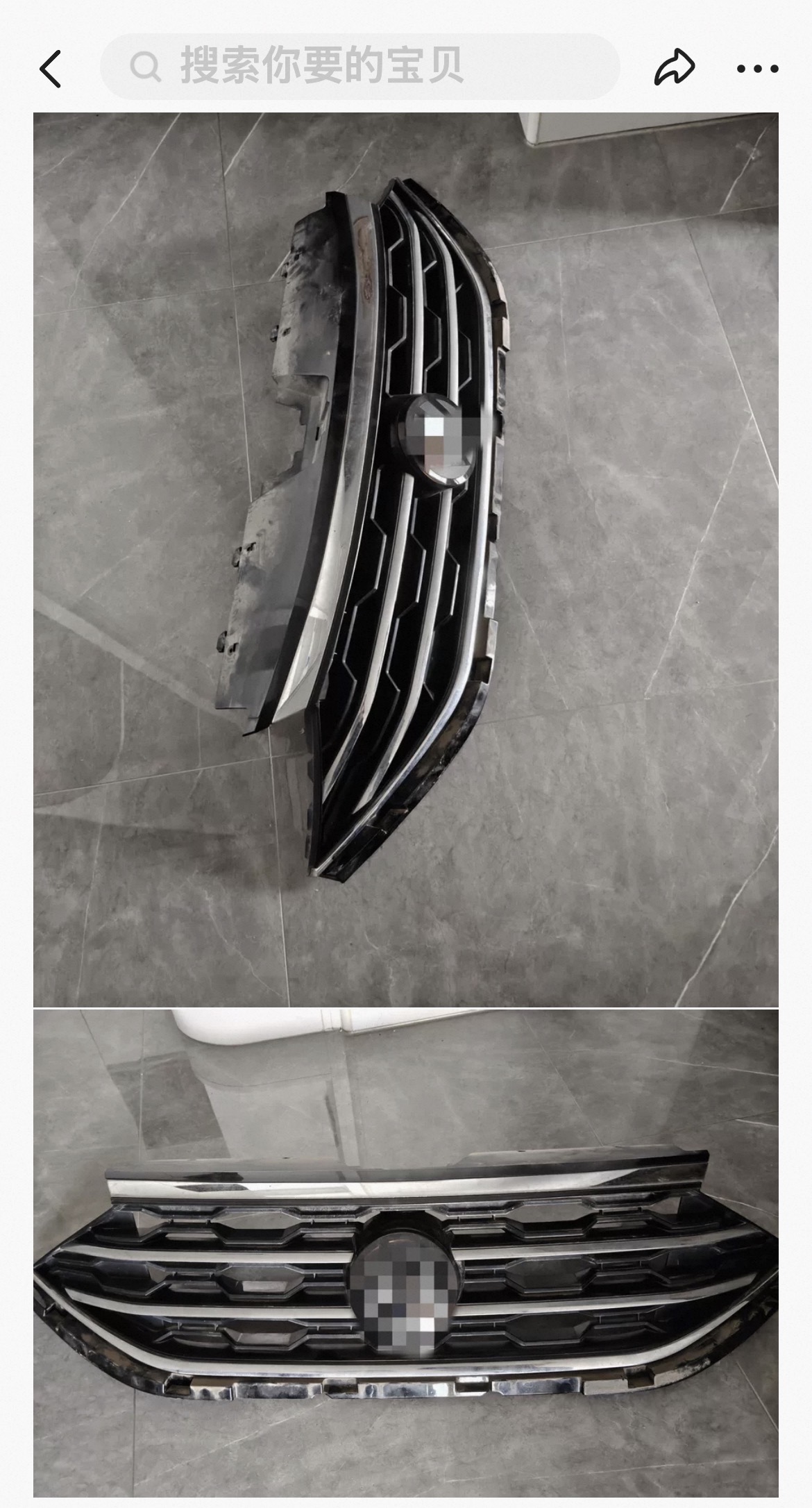

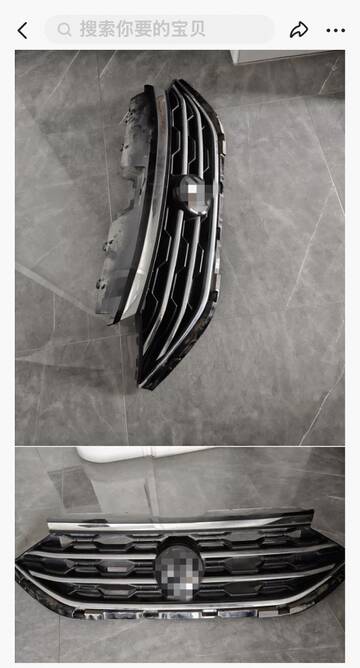

Гриль для рест 2 Jetta VS5 ( на VS7 - нет пока ни чего подобного , совершенно разные облицовки бамперов у моделей)
Как видим , с лед балкой ДХО  , в тренде автомобильного дизайна последних лет.

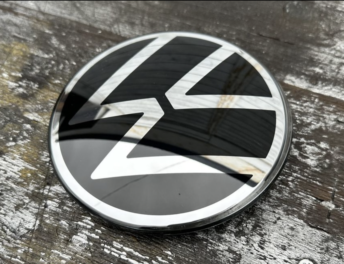

Решетка выполнена в стиле гриля VW Tayron , может комплектоваться как оригинальным шильдом «J», так и «VW» , д.13,5см
