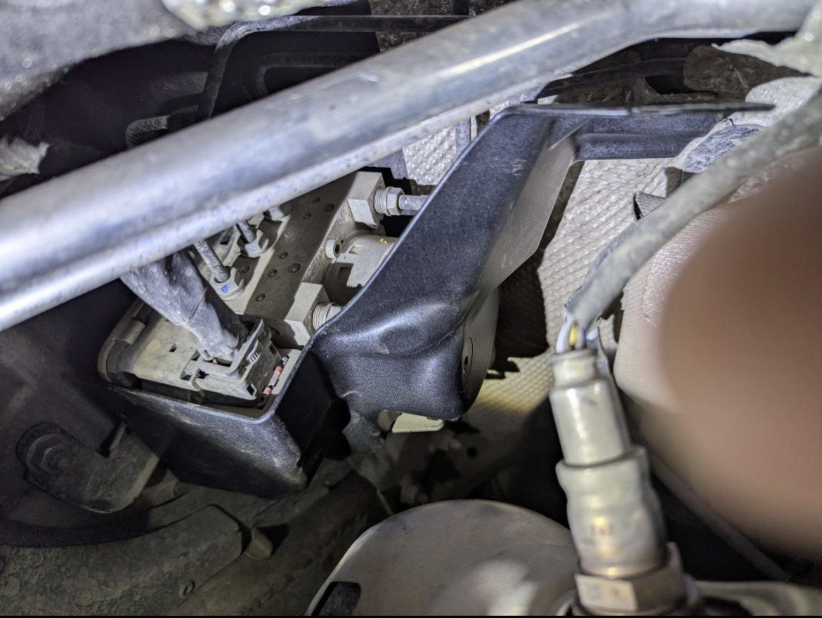

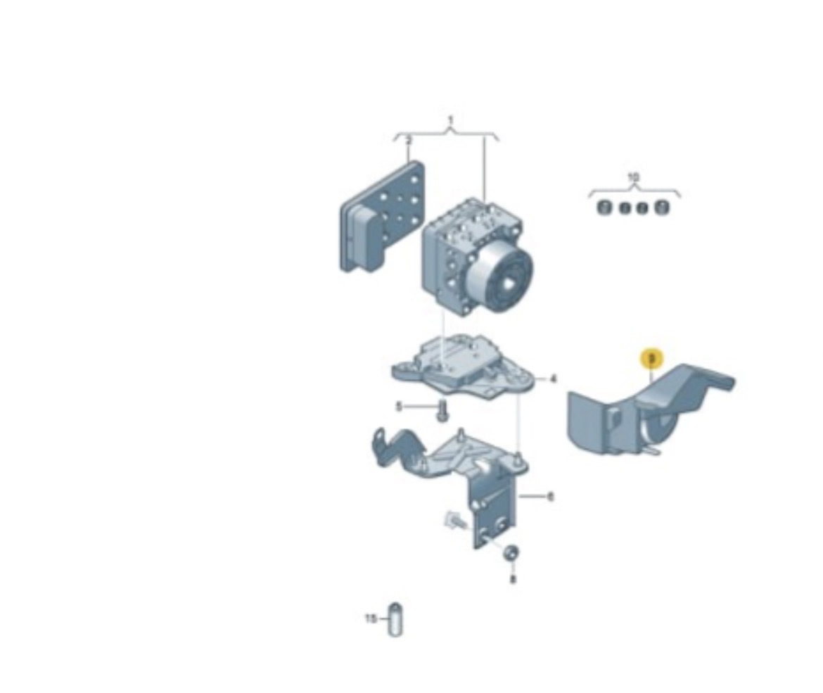

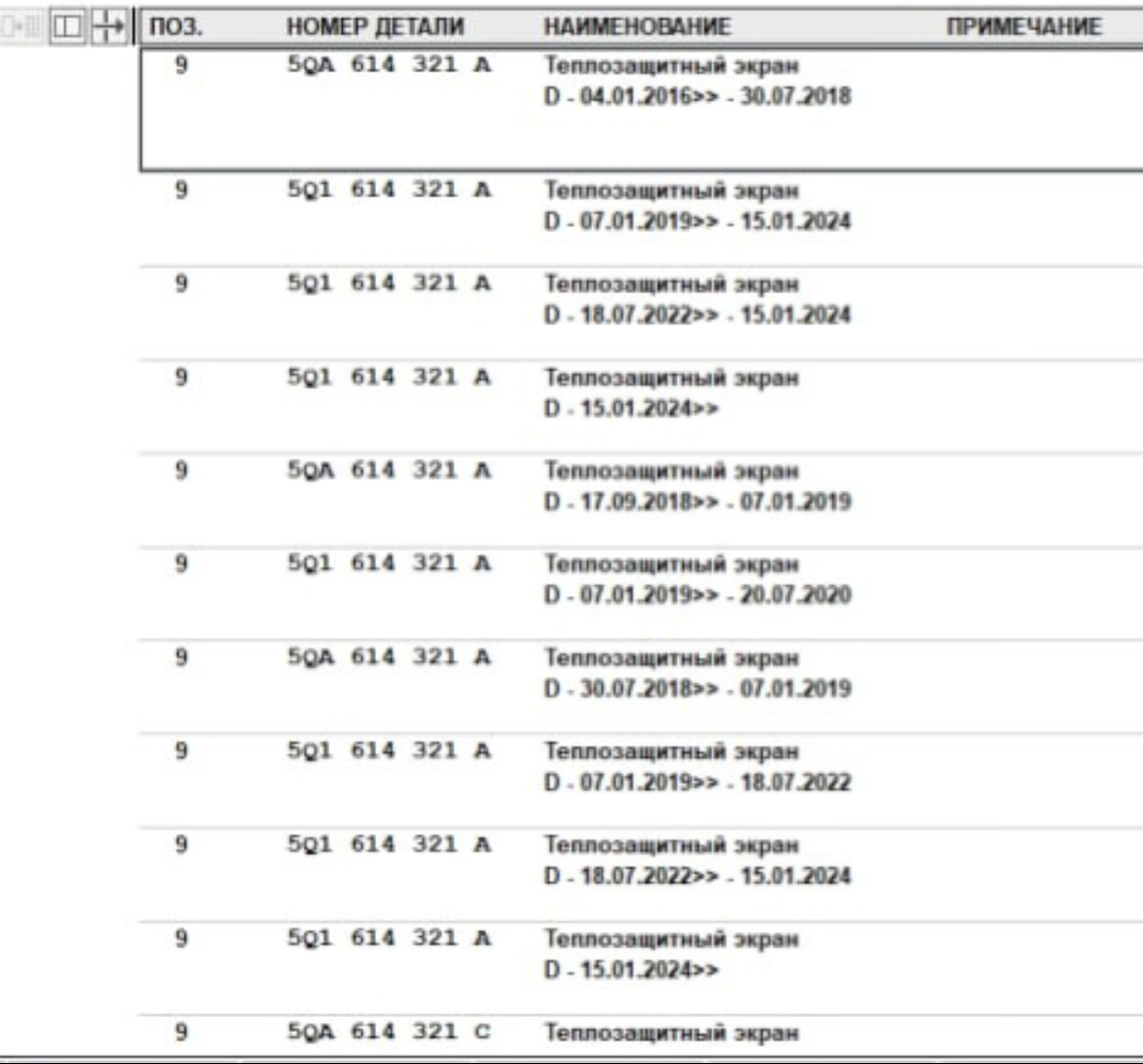

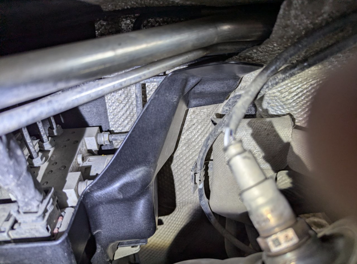

Для до оснащения автомобилями штатными элементами Volkswagen, есть возможность установить теплозащитный экран для блока ABS ( рядом с блоком горячая часть турбонагнетателя ) . Номер OEM детали 5Q1614321A
https://upforme.ru/uploads/001c/53/c5/9/t873466.jpg
https://upforme.ru/uploads/001c/53/c5/9/t377526.png

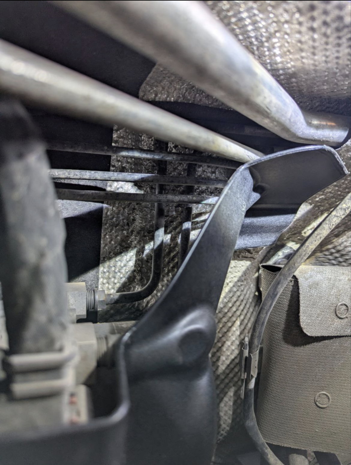

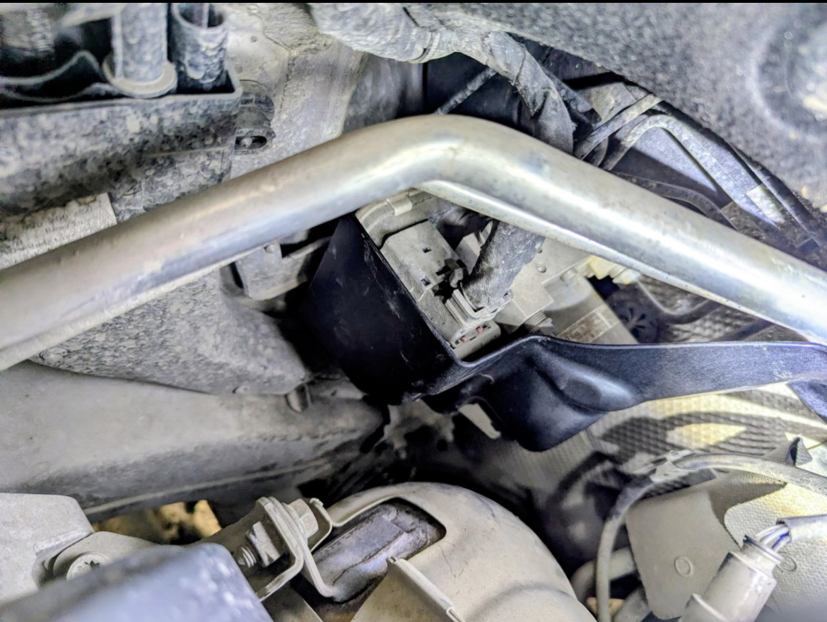

Заводим пластмассу между двигателем и блоком АБС, ставим, как должна стоять, но немного ближе в сторону руля. Щупаем, что защёлка попадает на квадратное отверстие в кронштейне АБС и задвигает в сторону блока АБС.
