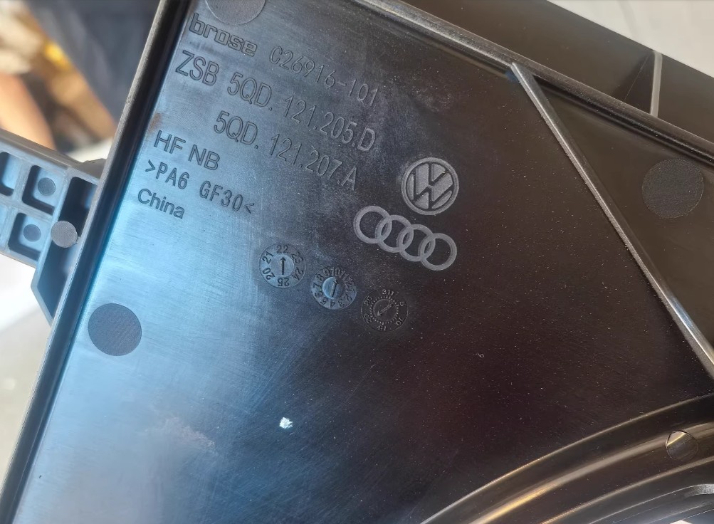

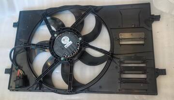

5CG.121.203 /5QD. 121.205/ 5QD. 121.207 A - Блок вентиляторов VS5 / VS7 .
https://upforme.ru/uploads/001c/53/c5/9/t506105.jpg
https://upforme.ru/uploads/001c/53/c5/9/t759715.jpg
Ставиться на ряд автомобилей VW платформа MQB с 1,4TSI : Magotan , Sagitar , Lamando и др .

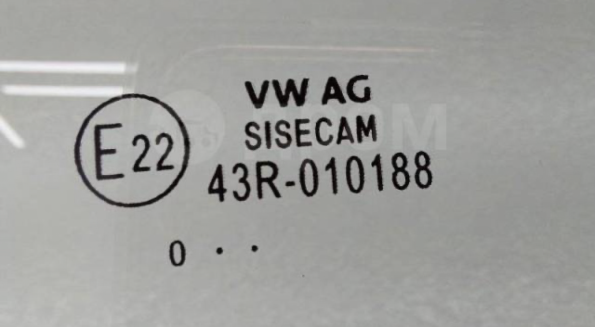

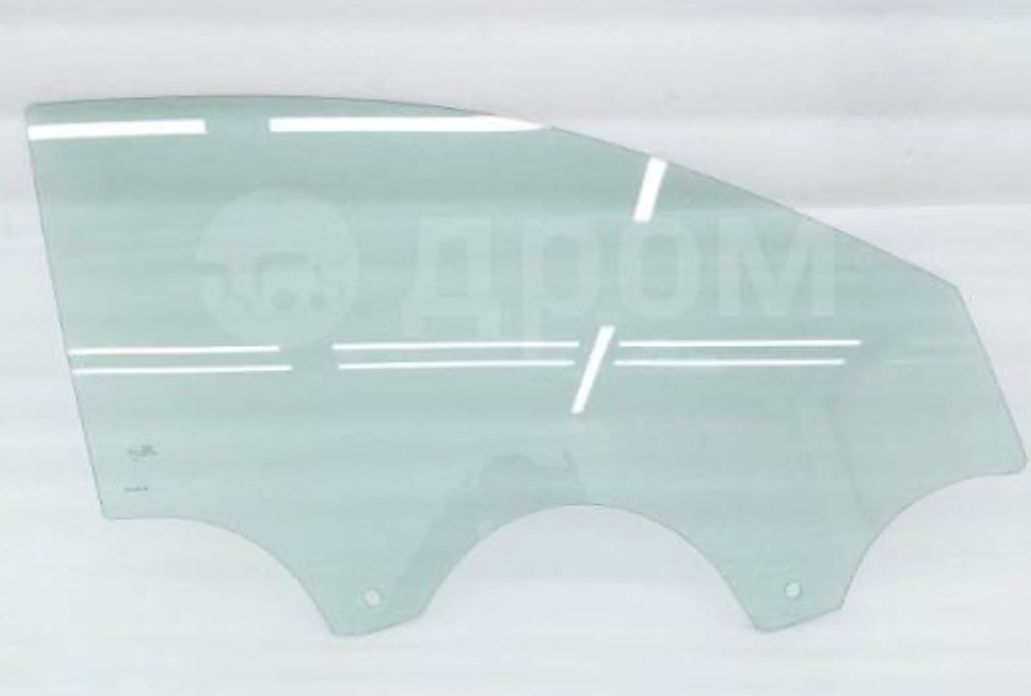

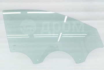

L5CG 845 201 Стекло двери слева спереди
L5CG 845 202 Стекло двери справа спереди
VS5/ VS7 может быть заменены на более толстые с пониженной теплопроводностью  от Skoda Karoq/ Seat Ateca ( зеленоватым оттенком)
57R845201 NU7 / 57R845202 NU7

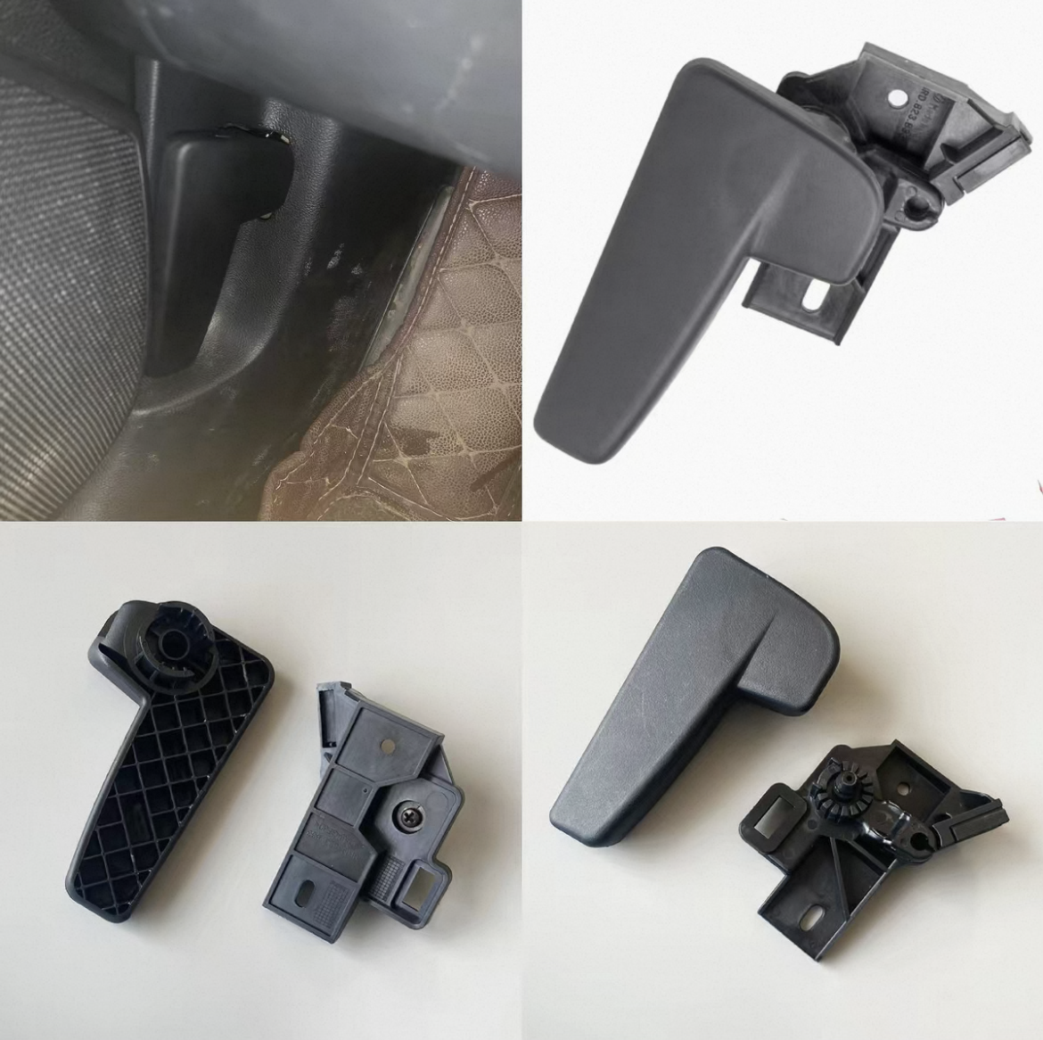

5CG 823 533 Ручка троса замка капота
5CG 823 633 Опорный кронштейн ручки
https://upforme.ru/uploads/001c/53/c5/9/t432810.png
Подходит для нового VW Sagitar , Tayron, Tharu Magotan B8, VS5/VS7, Lomando, Tuguan L ,Tuoran Golf 7, New Jetta ,New Santana ,Polo и др.

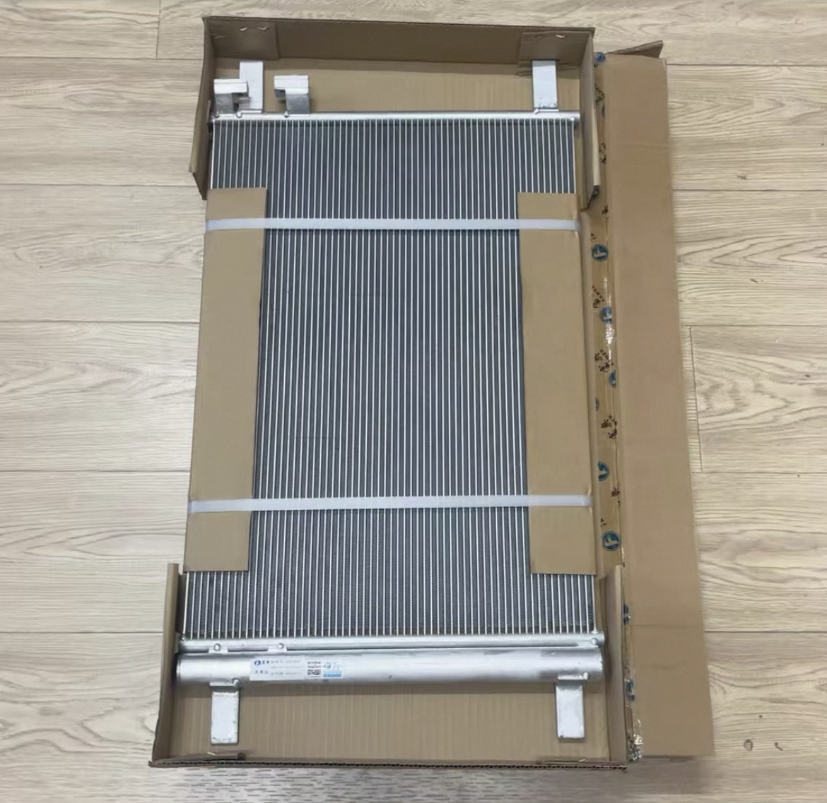

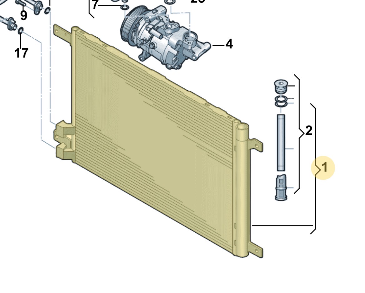

L5QL 820 411 - радиатор кондиционера VS5/VS7
https://upforme.ru/uploads/001c/53/c5/9/t731291.jpg
https://upforme.ru/uploads/001c/53/c5/9/t118619.png
Он же под  5QD820411J , устанавливается :
Golf 7, Golf 8, Magotan B8/B8L/B9/,
Jetta VS5/VS7, Golf Jialu, Tayron, , Lomando, Tharu, Audi A1, Audi A3, Audi Q2L, Skoda Karoq , Skoda Kodiaq и другие модели

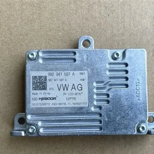

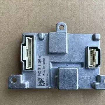

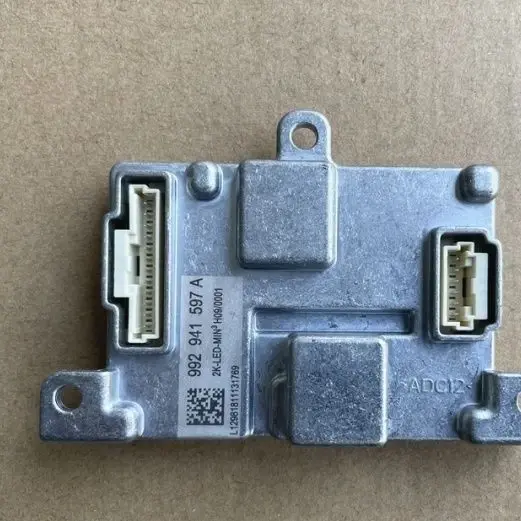

Драйвер VW для светодиодной лед фары
с OEM N 992 941 597A устанавливается в фары FAW-Hella для VS5/VS7
