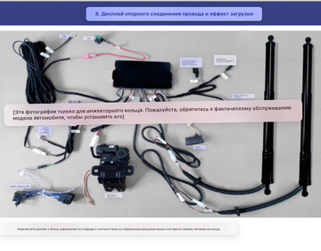

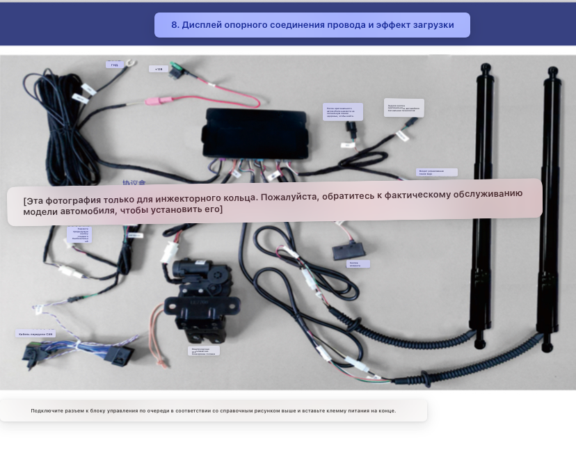

Комплект фирмы ACCSCAR с датчиком ноги ( пока не установил).  Куплен на ОЗОН. Есть другие производители, такие как  INVENTCAR . (Также , в телеге можно заказать электропривод  от  SAIC- VW, со всей штатной OEM проводкой и логотипами VW / Для истинных перфекционистов).
В комплекте есть бумажка с QR-кодом на скачивание подробной  "Инструкции по установке ". Но перечня необходимых инструментов и головок там отсутствует. На это сразу стоит обратить внимание, а также на то, что при замене гидравлических упоров  обязателен или помощник , или подобрать надежный упор крышки багажника, удерживающий её в открытом положении.

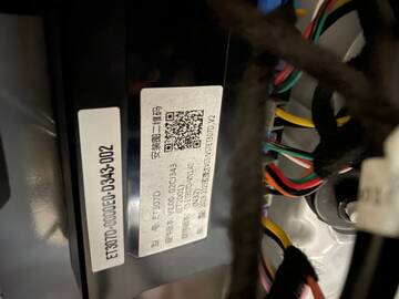

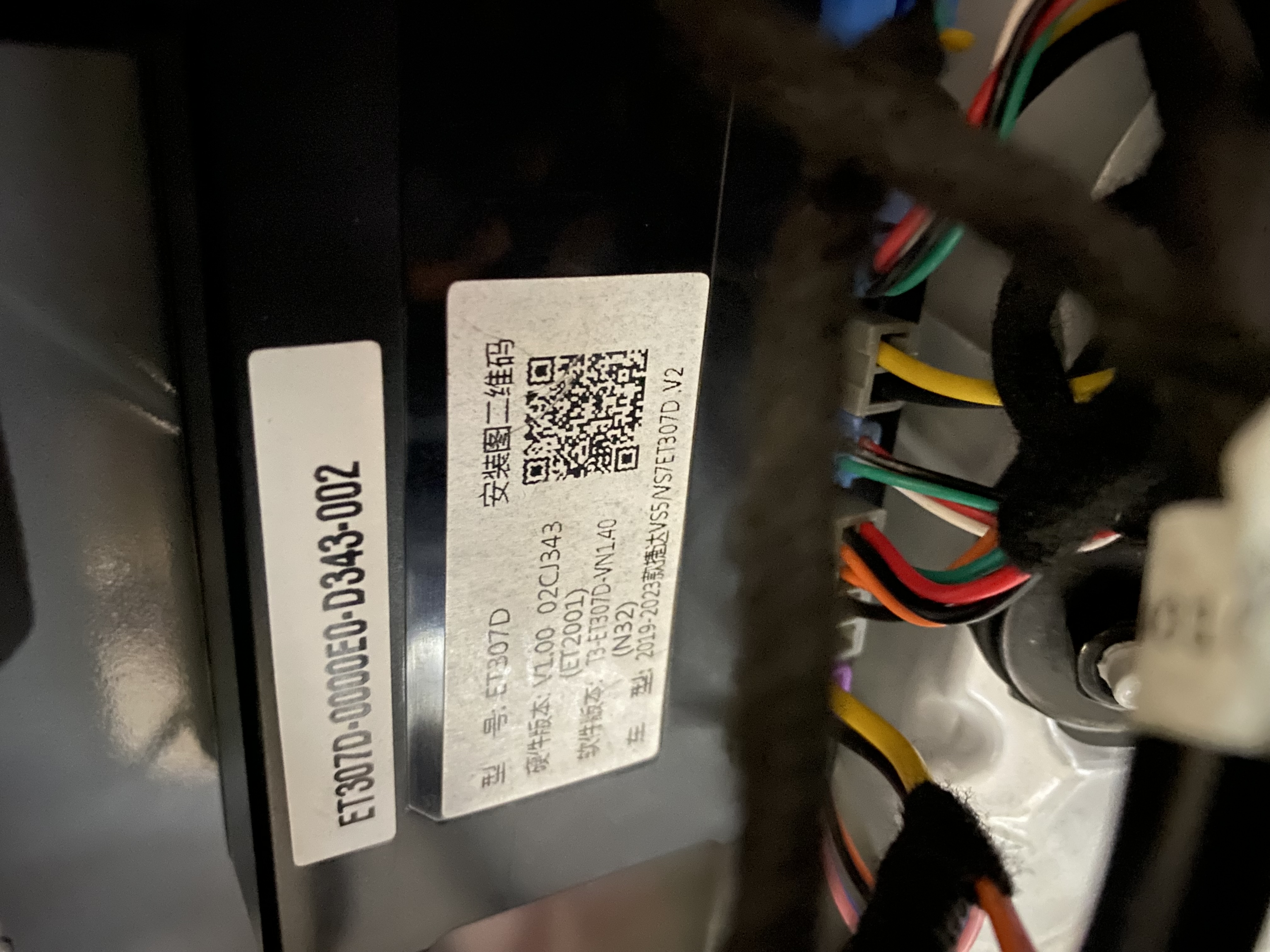

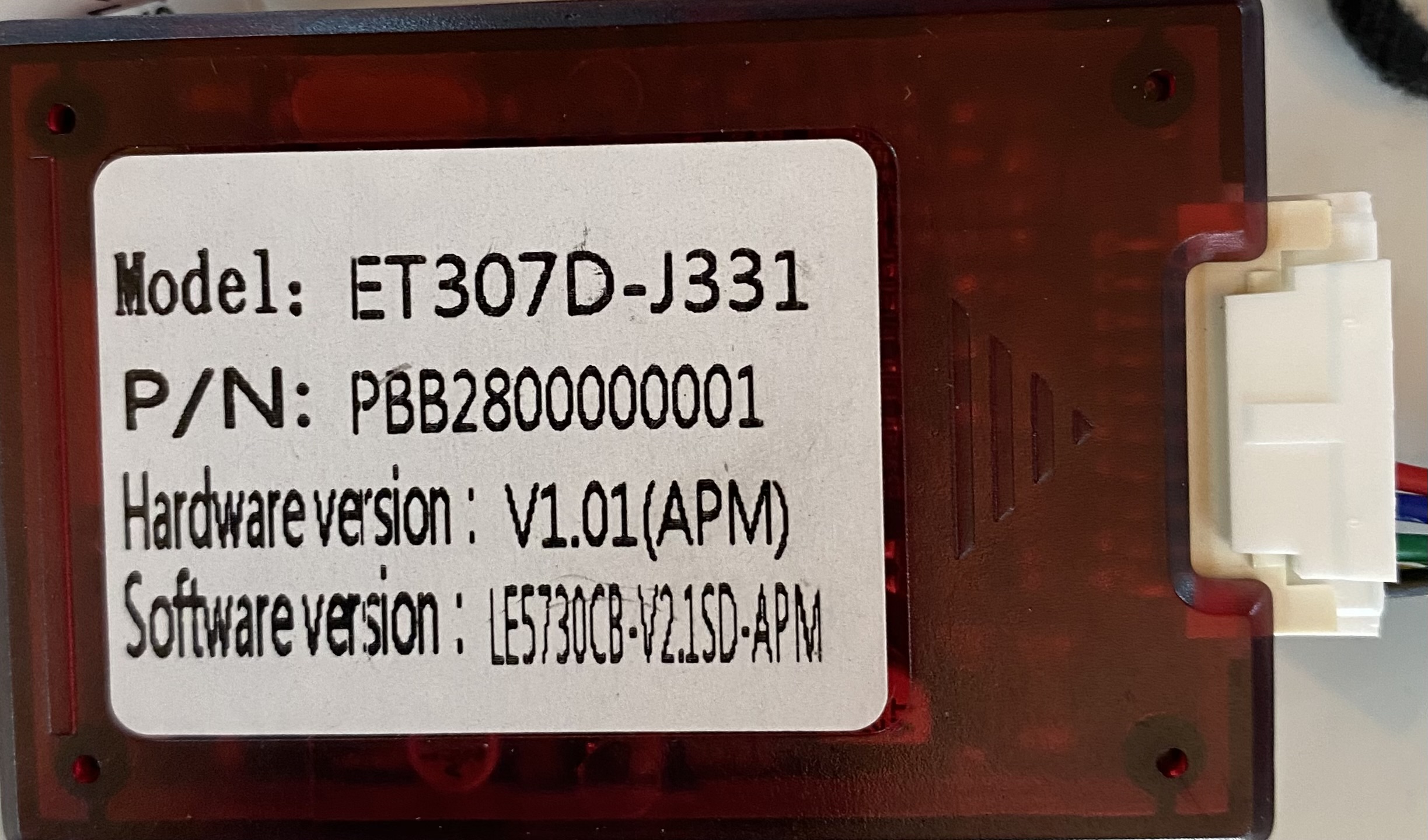

Установил Китайский электропривод серии ЕТ, https://ozon.ru/t/THkE7ln https://upforme.ru/uploads/001c/53/c5/20/t27433.jpg

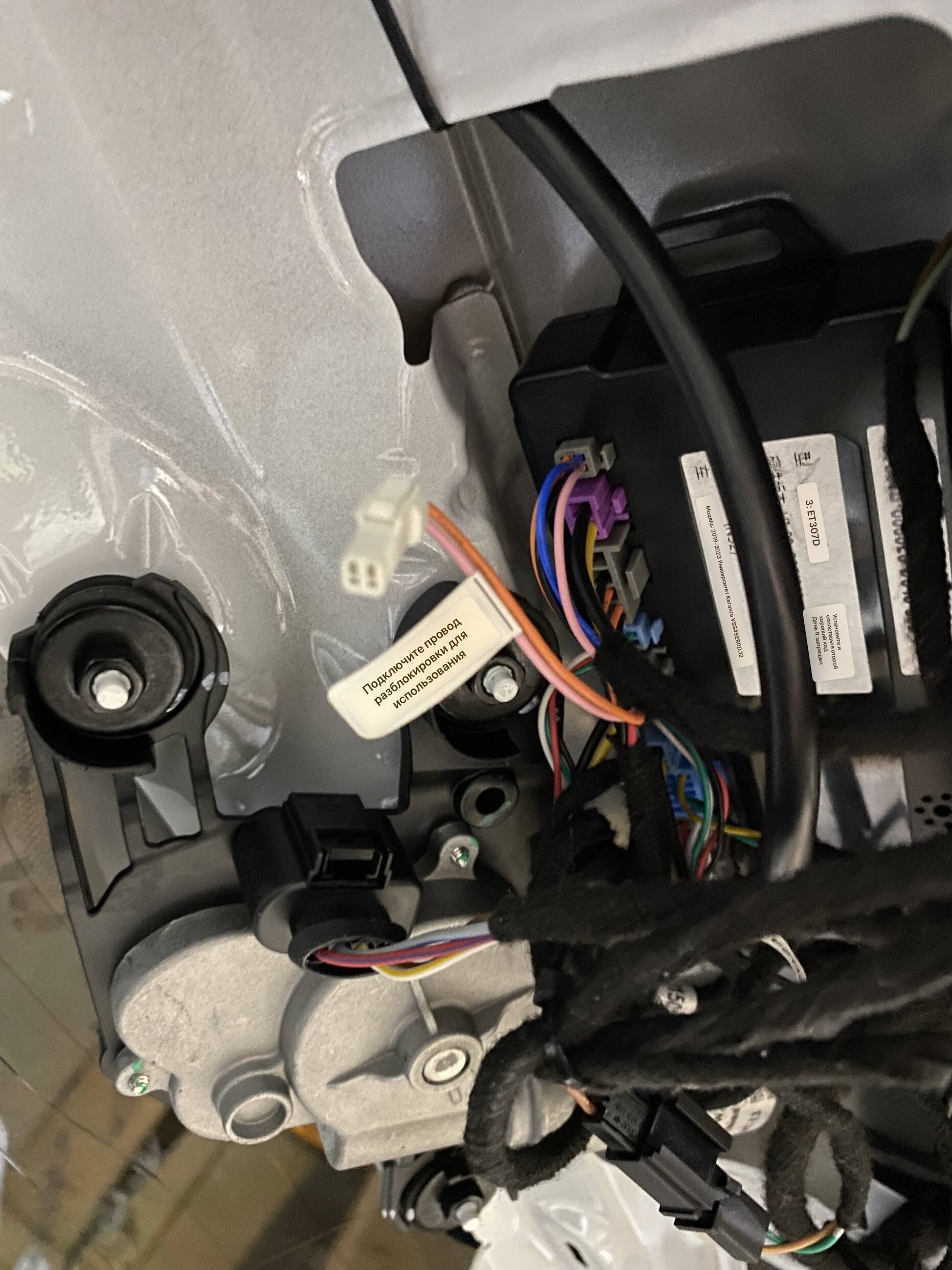

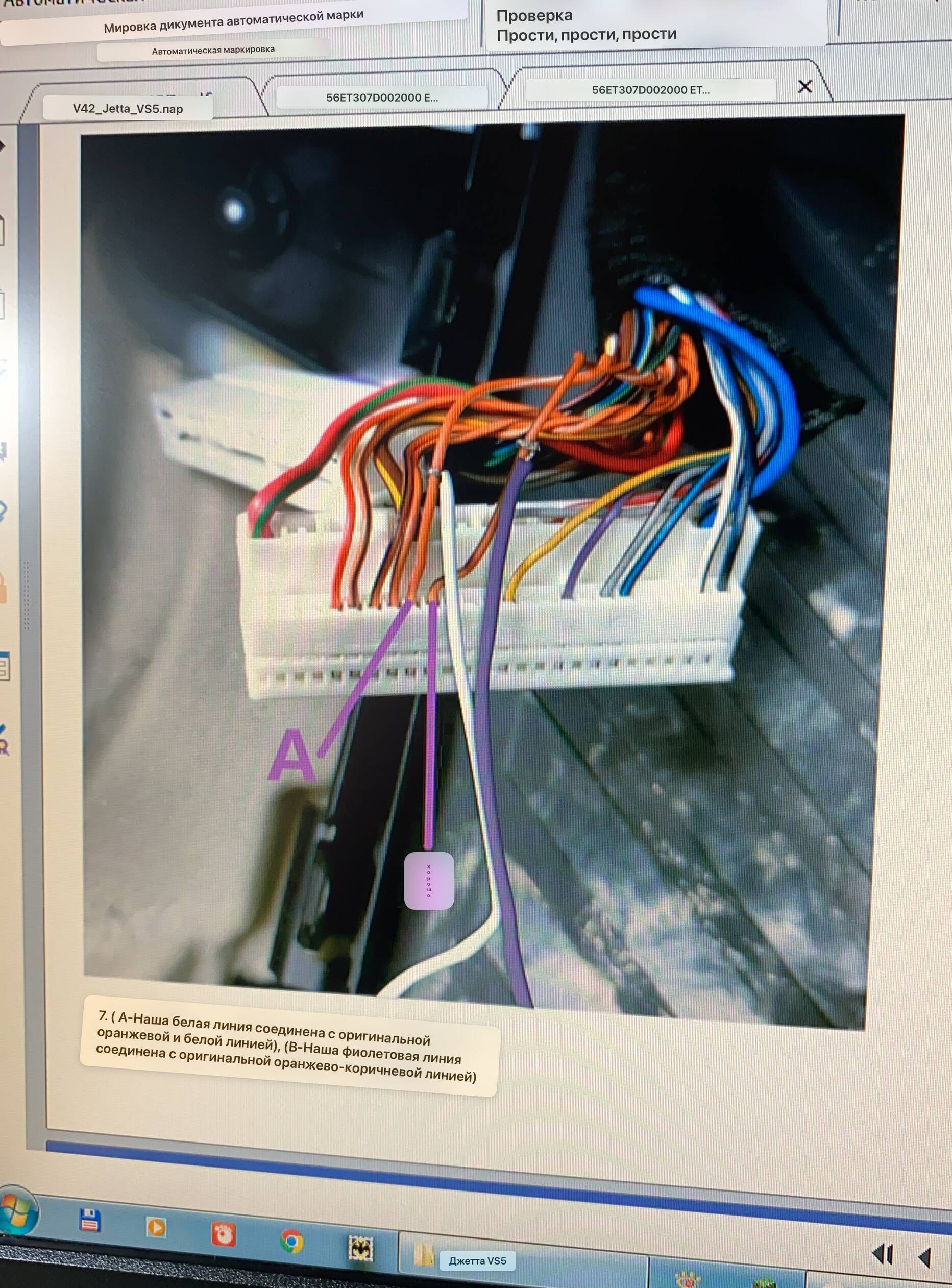

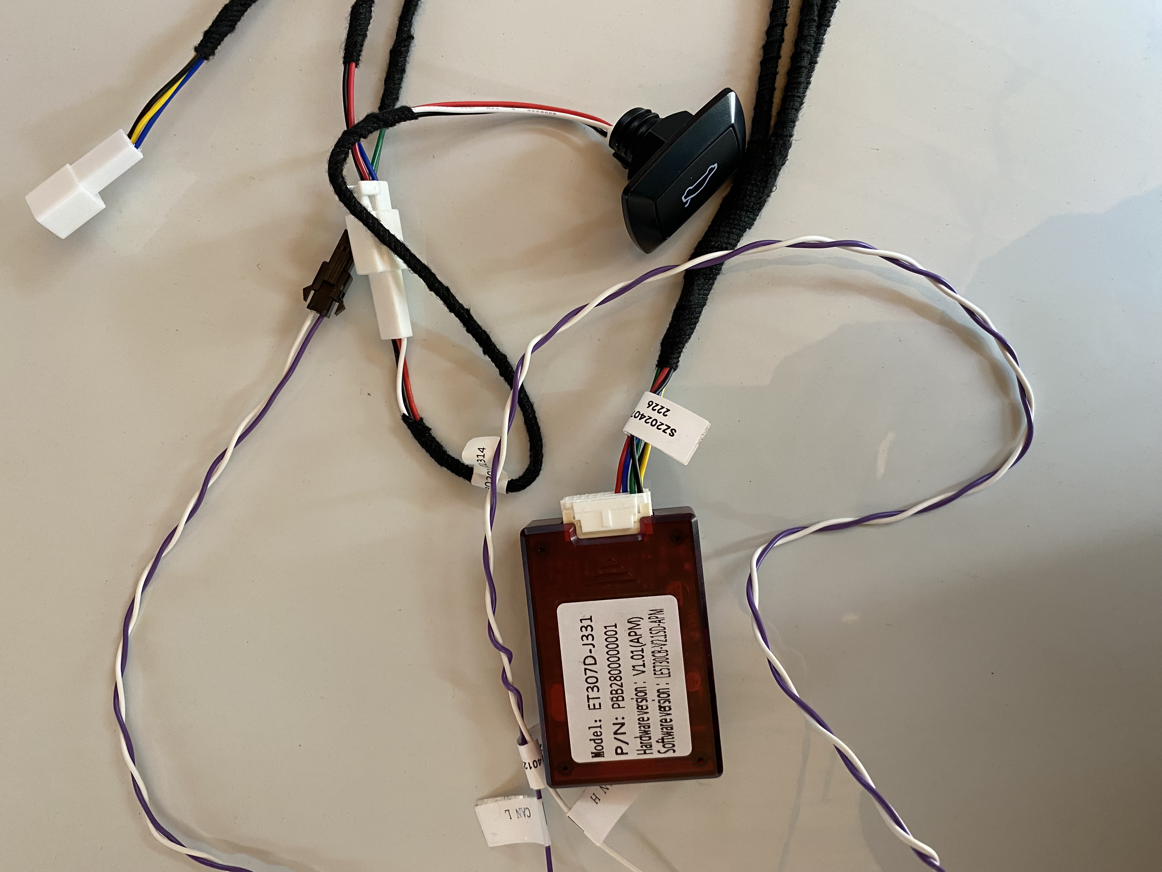

ждал тепла и свободного времени. Закрепил,поменял все элементы, протянул проводку.Комплект оказался более серьезный, есть CANBUS, подключение к CAN шине. Инструкция только по монтажу, настройки не нашел. По аналогии с другими разобрался. Сенсор ножной был в комплекте. Кнопки не менял, установил в места по инструкции. Блок управления работает с безключевым доступом автомобиля.Штатная кнопка брелка открывает и закрывает,это очень удобно. https://upforme.ru/uploads/001c/53/c5/20/t631528.png

Остался один разъемчик, не нашел куда должен подключаться.https://upforme.ru/uploads/001c/53/c5/20/t731291.jpg
