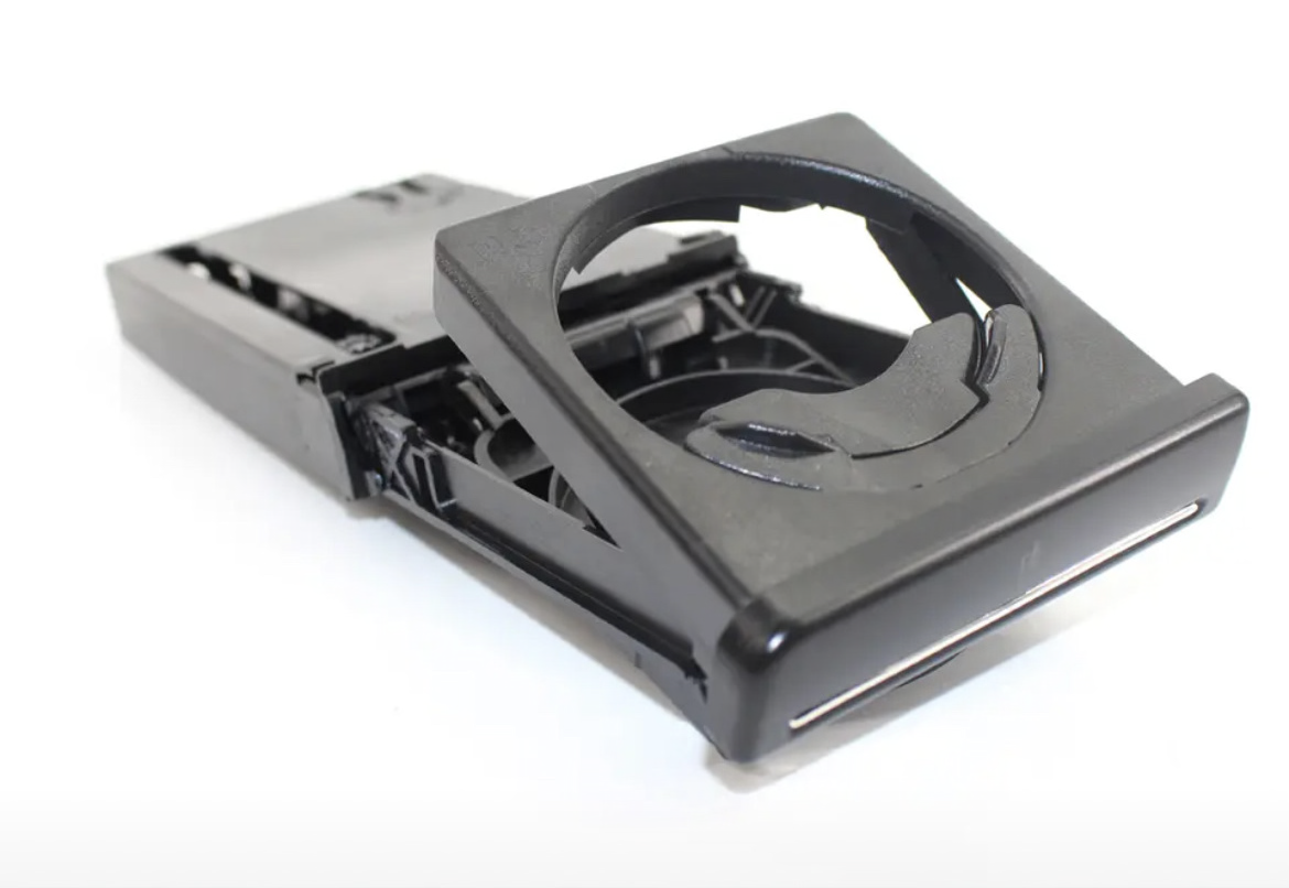

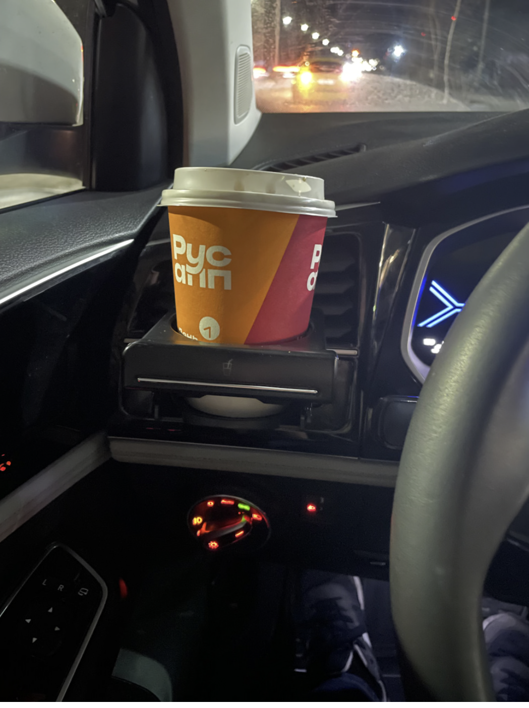

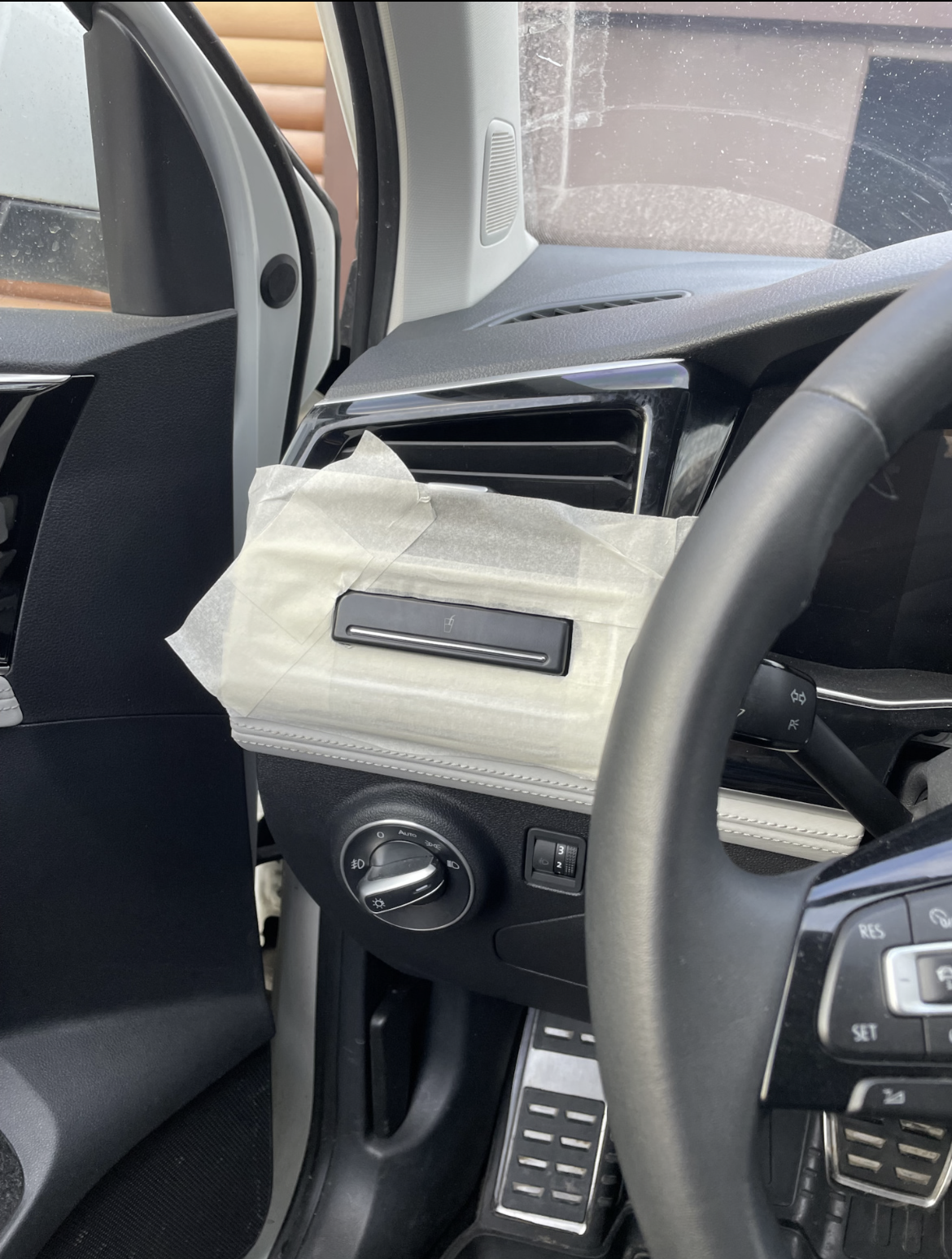

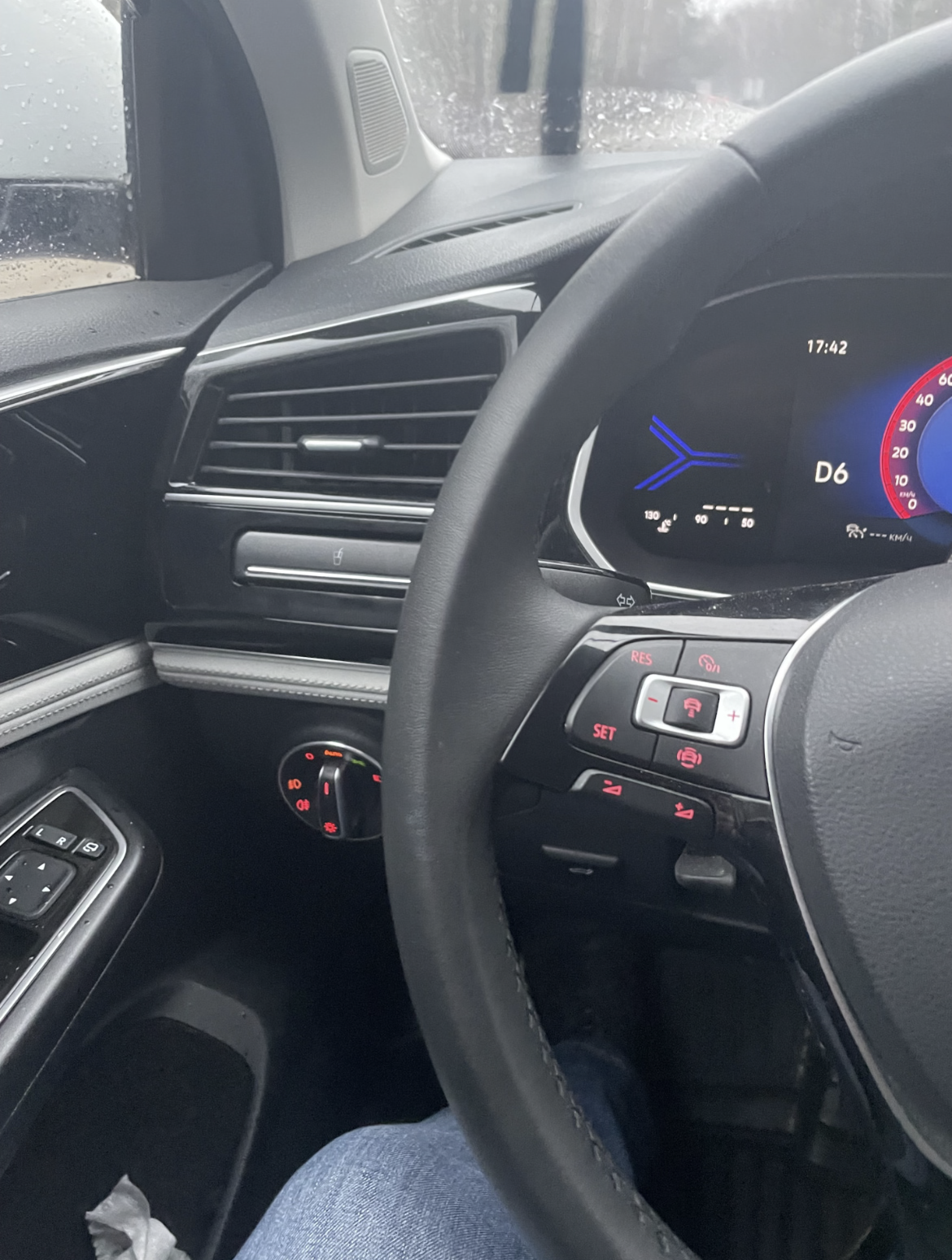

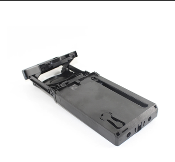

В левую нишу под воздуховодом, был внедрен и облагорожен накладкой , механизм выдвижного подстаканника от Audi A4 под OEM 8Е2862534К/E. Получилось  органично и функционально.
Стало :
https://upforme.ru/uploads/001c/53/c5/9/t200770.png

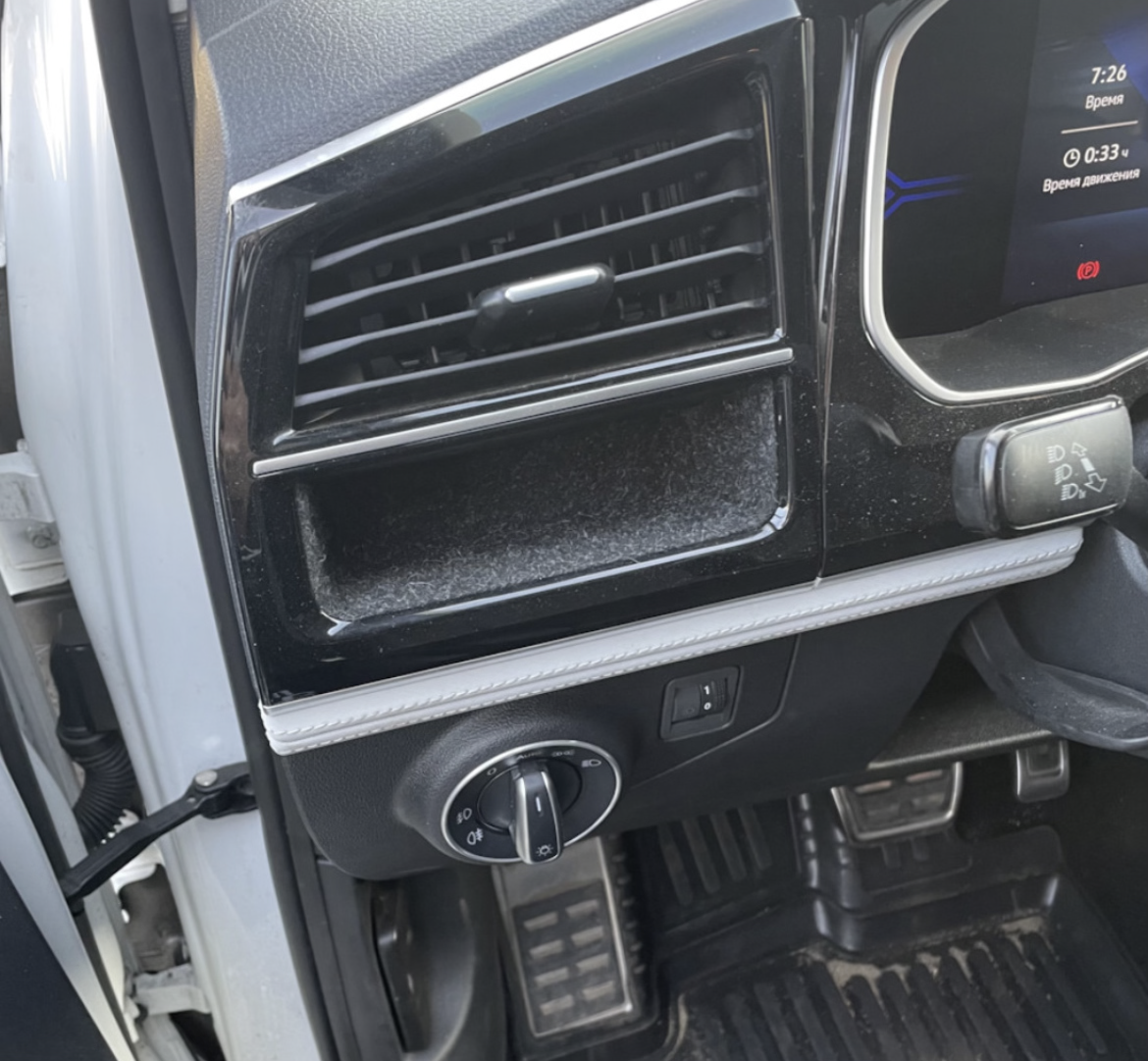

Было :
https://upforme.ru/uploads/001c/53/c5/9/t446303.png
8Е2862534К/E
https://upforme.ru/uploads/001c/53/c5/9/t457070.png
https://upforme.ru/uploads/001c/53/c5/9/t334605.png

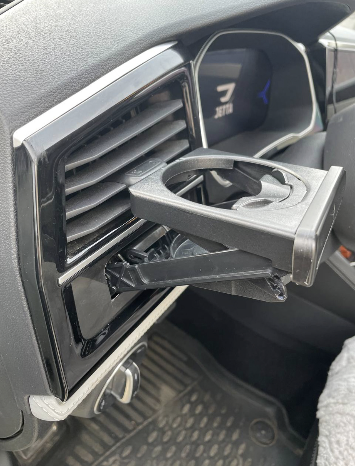

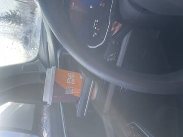

Порядок монтажа примерно следующий:
Снимается накладка воздуховода;
Размечается и выполняется отверстие
в нише под подстаканник ( я пояльником сделал ) . зачищаем и тп, снимаем боковую заглушку торпедо, вставляем подстаканник и намечаем в металлическом кронштейне крепления торпеды границы верха и низа, куда упирается подстаканник. Вырезаем лишний металл в кронштейне ( там небольшой кусок косынки.
Я предварительно сверлом тонким по периметру предстоящего выреза, сделал перфорацию ) . Обрабатываем вырез надфилем.

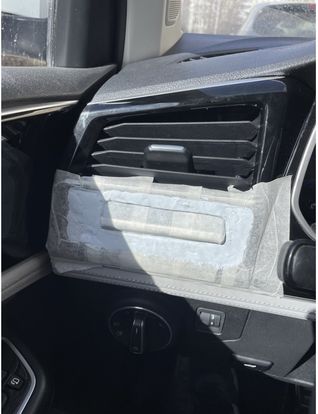

Делаем упорную пластиковую пластину из тонкого пластика с обратной стороны накладки воздуховода и затем выполняем слепок из эпоксидного пластилина ( всё на фото присутствует)
https://upforme.ru/uploads/001c/53/c5/9/t732551.png
https://upforme.ru/uploads/001c/53/c5/9/t850037.png
https://upforme.ru/uploads/001c/53/c5/9/t728923.png
https://upforme.ru/uploads/001c/53/c5/9/t106544.png
Ждём когда схватится. Обрабатываем, красим, наносим лак или клеим пленку.

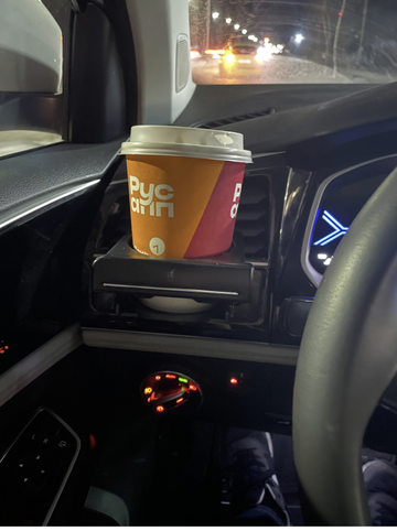

У меня пока в пленке . Бегло все сливается с остальной отделкой , но если пристально - то пленка конечно отличается от отделки рояльным лаком. А также,  съемную  крышку, необходимо покрыть лаком .
ПС. Очень востребованный доп оказался , для стаканчика кофе или холодного напитка  отличное место (в зависимости времени года.)
