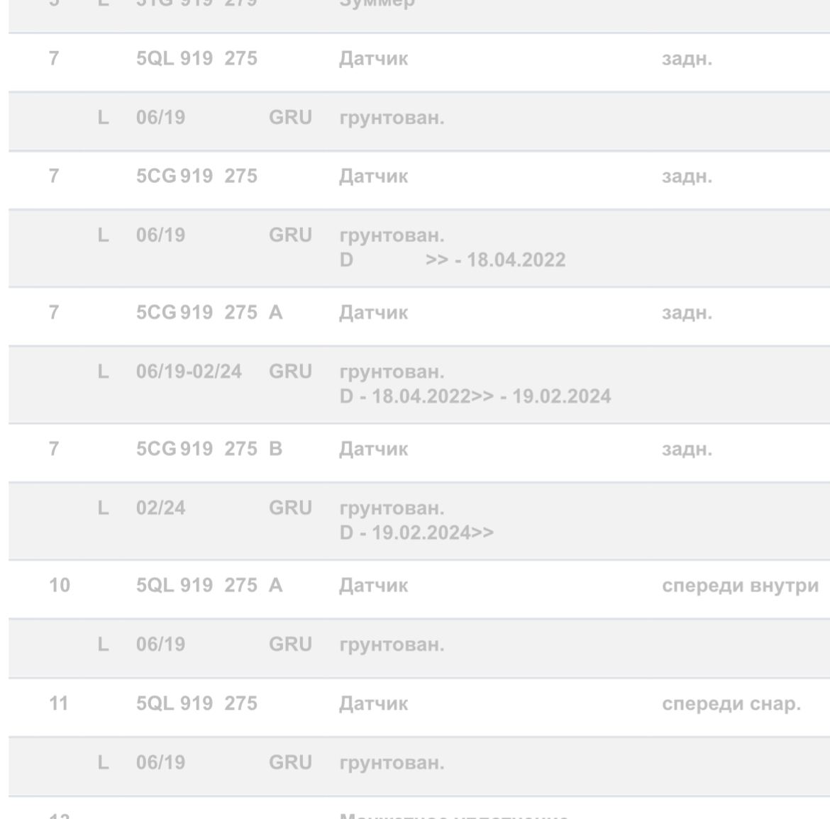

При замене летом бампера , когда снимал молдинги , ДХО и тп , каким то образом повредил датчик парковки. Карсканером и диагностическим прибором у дилера - ошибки не читалась . Лишь моргала кнопка включения ассистента парковки. Проверенный способ , чуть смочив палец , прикоснуться к датчику , чтобы почувствовать вибрацию рабочего  - тут не прокатило ( в отличии от Opel Insignia , где так легко определить : рабочий или нет )

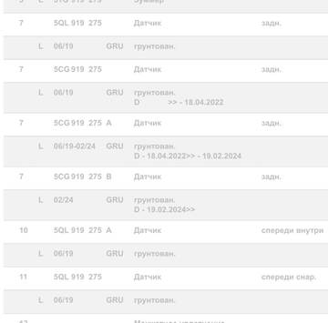

Пришлось заказывать датчик , а так как передний и боковой разные по конфигурации, заказал два.
5QL 919275
5QL919275A
Летом 2024 они стоили меньше 1000₽ / шт :(

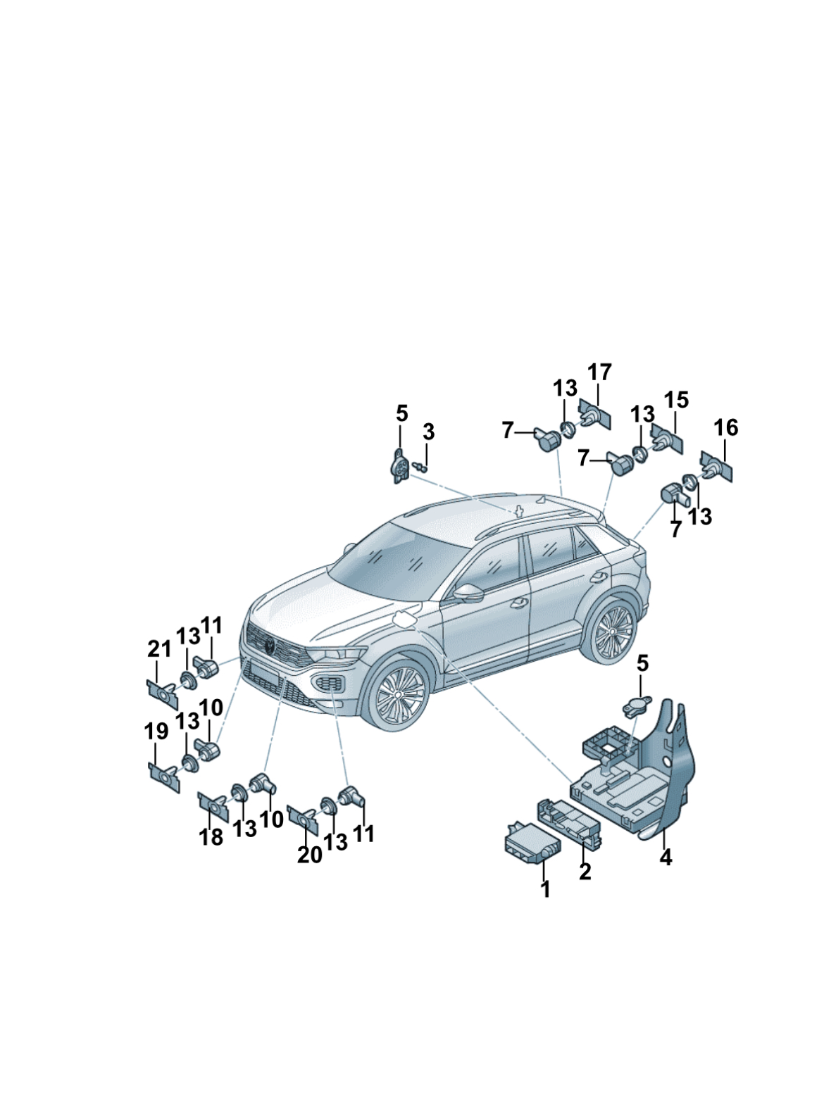

Добрый день,как понять где наружный датчик,а где внутренний.какой заказать.мне нужно внутренний
Никита написал(а):
mars73
поз. 10 ( схема же приведена)
с изогнутой ножкой - боковые
