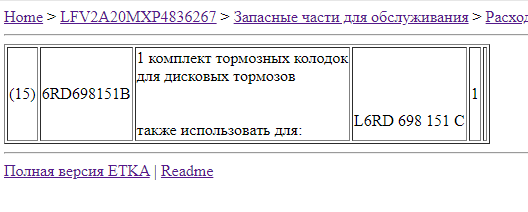

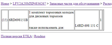

Пособирал информацию по каталогам. Если у кого есть конкретный опыт установки и эксплуатации, будет интересно и полезно.
Передние тормозные колодки Jetta VA3.
FAW-VW оригинальный номер L6RD 698 151 B
VAG номер от Polo 6R0 698 151 A
Также по параметрам и каталогам должны подходить, нужна проверка:
TRW GDB 1984
Textar 23130 01
Brembo P 85 041
Ate 13.0460-7111.2
Ferodo FDB 1094
Otto Zimmermann 23130.195.1
FENOX BP43096
BOSCH 0986424364
