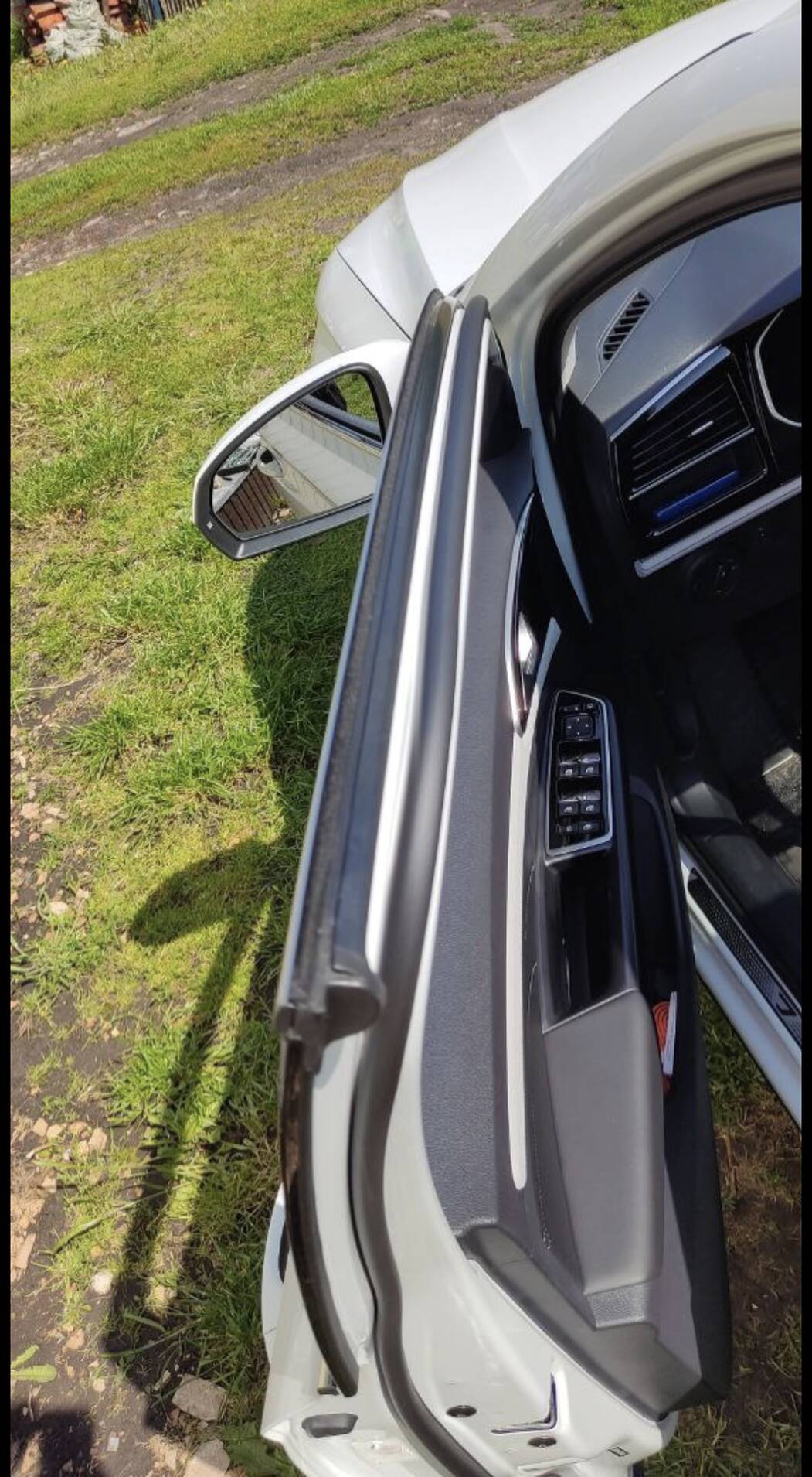

Все владельцы VS5/VS7 уже наверно знают , что автомобили обделены дополнительными резиновыми дверными уплотнителями, которые ставятся практически на все автомобили марки VW. Но есть исключения тоже. К примеру, аналог Jetta VS5 , Skoda Karoq комплектации «Актив», тоже не имели данного уплотнения .
Естественно , от владельцев Skoda, пришли необходимые номера для приобретения на JETTA VS5:
Сзади слева — VAG 57A839911A5AP
Сзади справа — VAG 57A839912B5AP
Перед слева — VAG 57A837911A5AP
Перед справа — VAG 57A837912B5AP

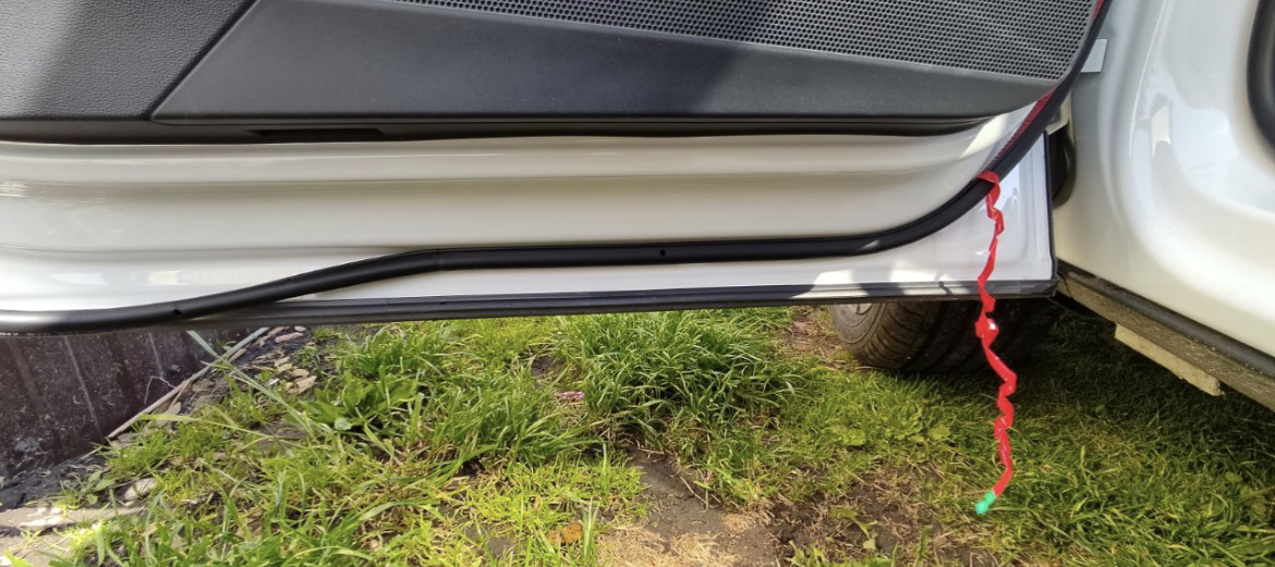

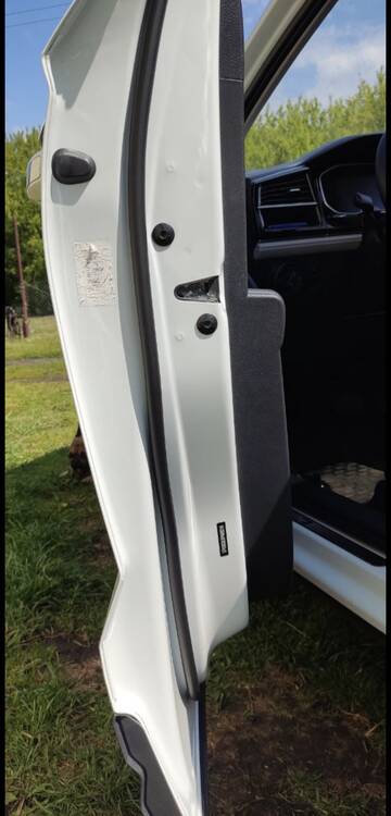

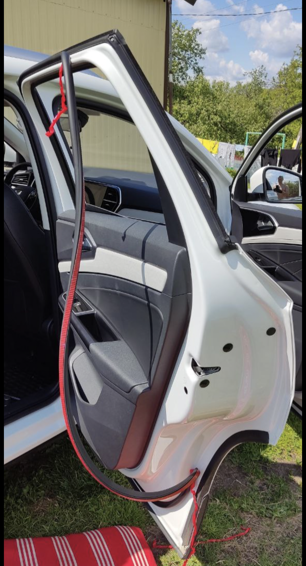

Уплотнители самоклеящиеся.
Клеить с низу, от центра двери.
Совет от тех, кто приобретал
При получении уплотнителей от поставщика , необходимо померить их относительно друг друга.Должно быть 2 коротких и 2 длинных , на всех 4х есть все 4 кода ( нанесены на каждый) , «заказали 4 при выдаче приложите друг к другу ( если упаковка не заводская , вроде как там картон затянутый в полиэтилен - в таком случае ошибок быть не должно , часто приезжает просто в пакете, там с длинной может быть косяк).
На BC7 идет ПЕРЕДНИЕ ( левые и правые) в количестве по 2 шт.

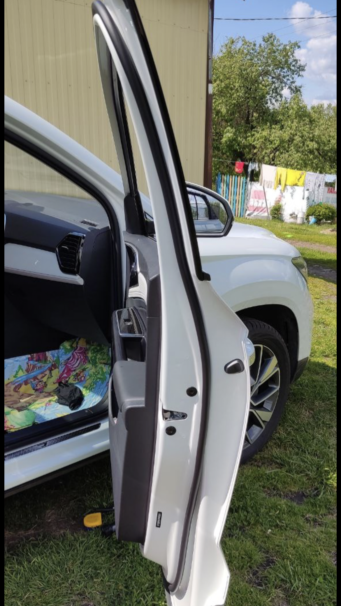

После установки , внутри проема дверей не будет попадать грязь, снег и лишняя влага.Закрытие дверей становится туже и приходиться прикладывать дополнительное усилием, но когда стекло какой нибудь двери чуть опущено, закрывается гораздо легче.
По ощущениям и в теории , кузов становится более герметичней и шумоизолированней .
Установка дополнительных уплотнителей дверей
