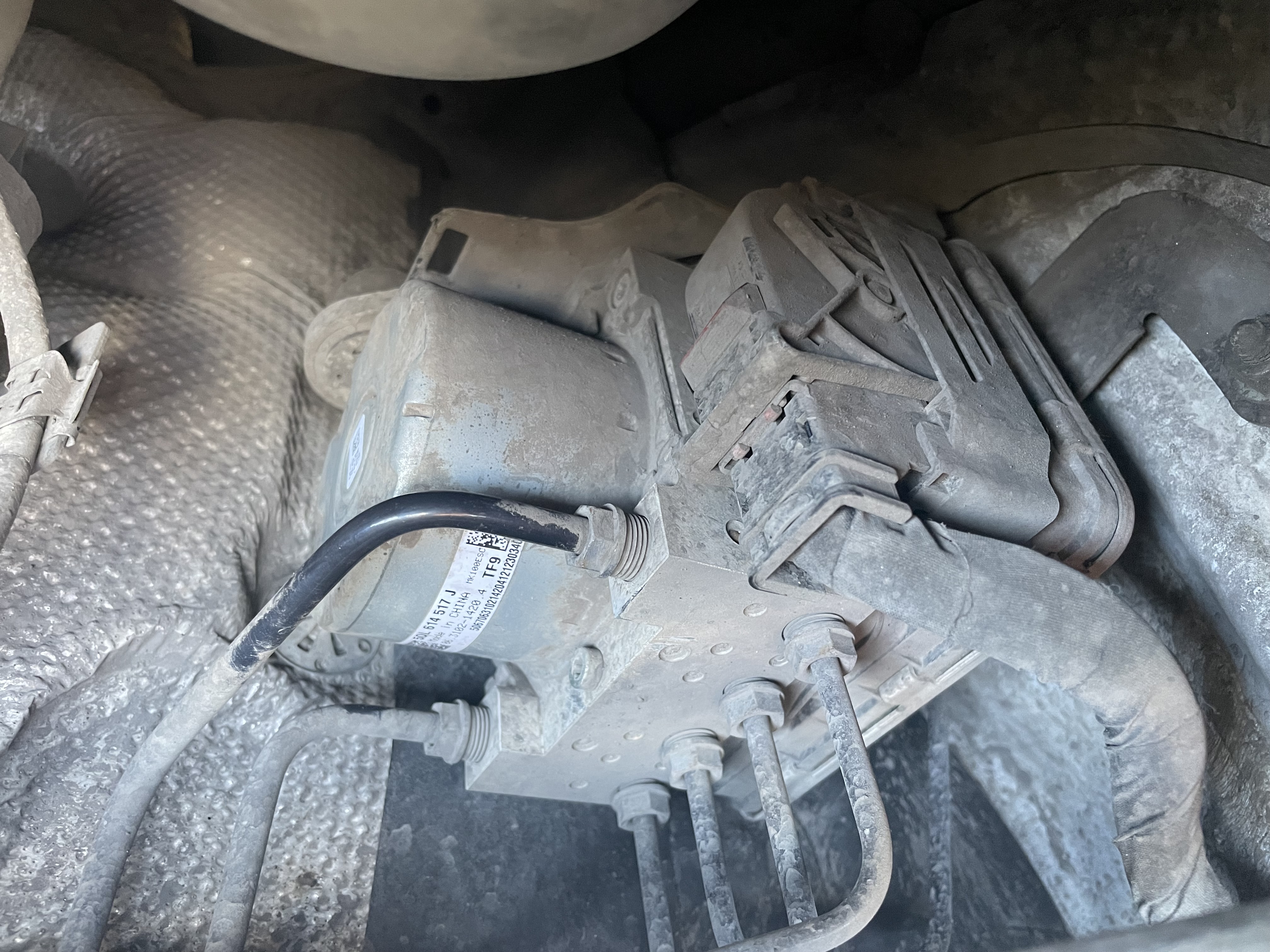

Отсоединить разъем одного, любого колесного датчика АБС. Система тут же полностью вырубится. Только нужно защитить разъем от грязи и влаги.
Или :
Снять разъем с центрального блока АБС. Эффект тот же. И не забудьте, как и в предыдущем варианте, защитить контакты от попадания на них грязи.

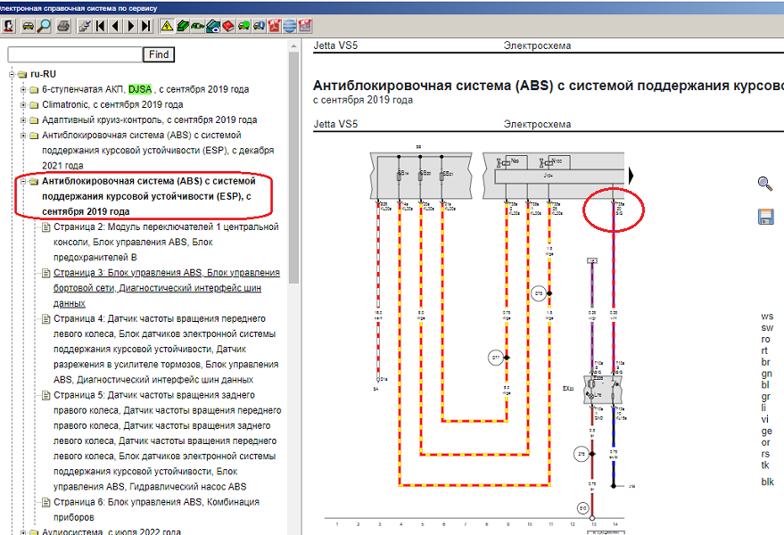

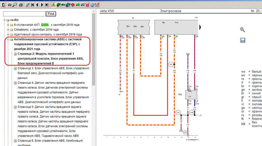

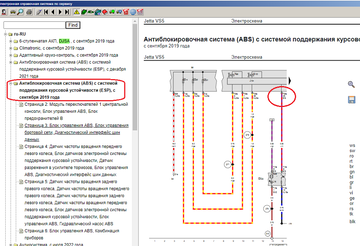

так-с. ну что-ж. покурив тему про Октавию А7 стало немного понятнее (у поло разные модификации и на некоторых нет ЕСП. Меняется весь блок).
И так:

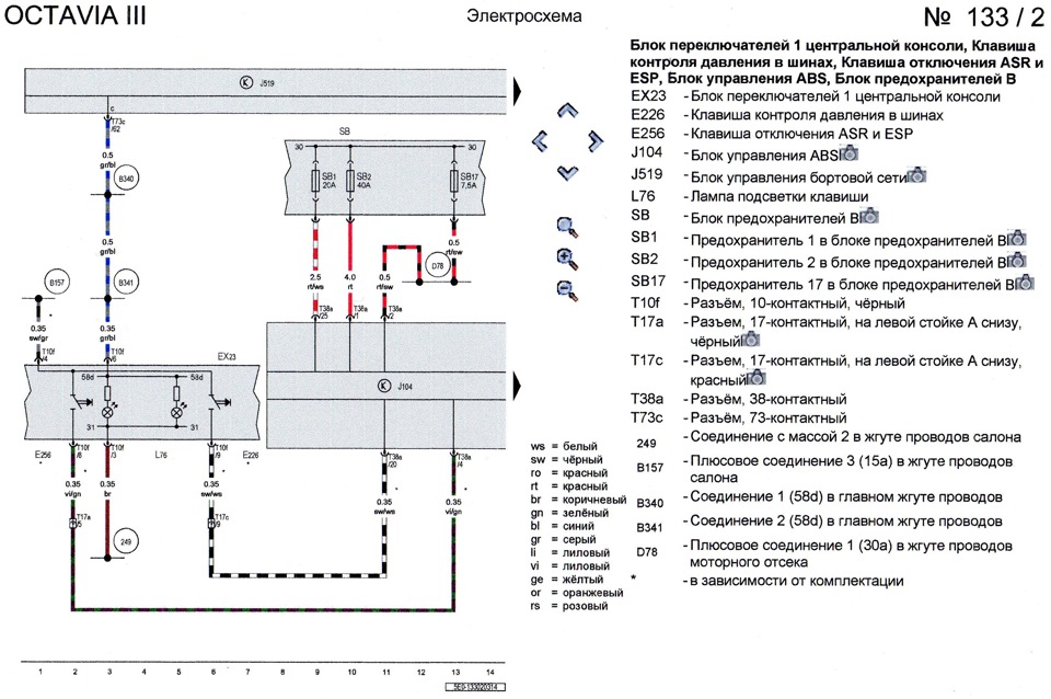

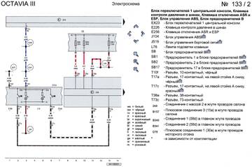

по схеме Октавии 3
https://upforme.ru/uploads/001c/53/c5/2/t578169.jpg
стало понятно, что кнопка ЕСП и кнопка сет выполнены единым блоком, но подают + с одного входа на разные пины блока абс. Беда в том, что раньше эти блоки были 38 пиновыми и ставились на джетту до 21го года.
https://upforme.ru/uploads/001c/53/c5/2/t542418.png
20 пин отвечал за кнопку сет, а 4й за есп.
но с декабря 21го, у нас стали устанавливать 46 пиновый блок
https://upforme.ru/uploads/001c/53/c5/2/t790646.png
и за сет стал отвечать 41й пин

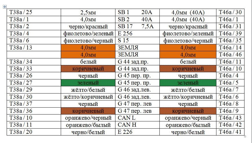

на просторах драйва, нашлись добрые люди, которые сделали сопоставление блоков
https://upforme.ru/uploads/001c/53/c5/2/t666451.jpg
в 4й строчке таблицы видно, что 4й пин, отвечающий за есп, стал.... 39(!)  ^^
таким образом, нужно лишь проверить это на практике..
пс. правда на некоторых машинах, в 39м пине стоит провод до фишки в машине и там обрывается, а на некоторых заглушка. Как на джетте сделано - еще смотреть надо

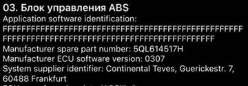

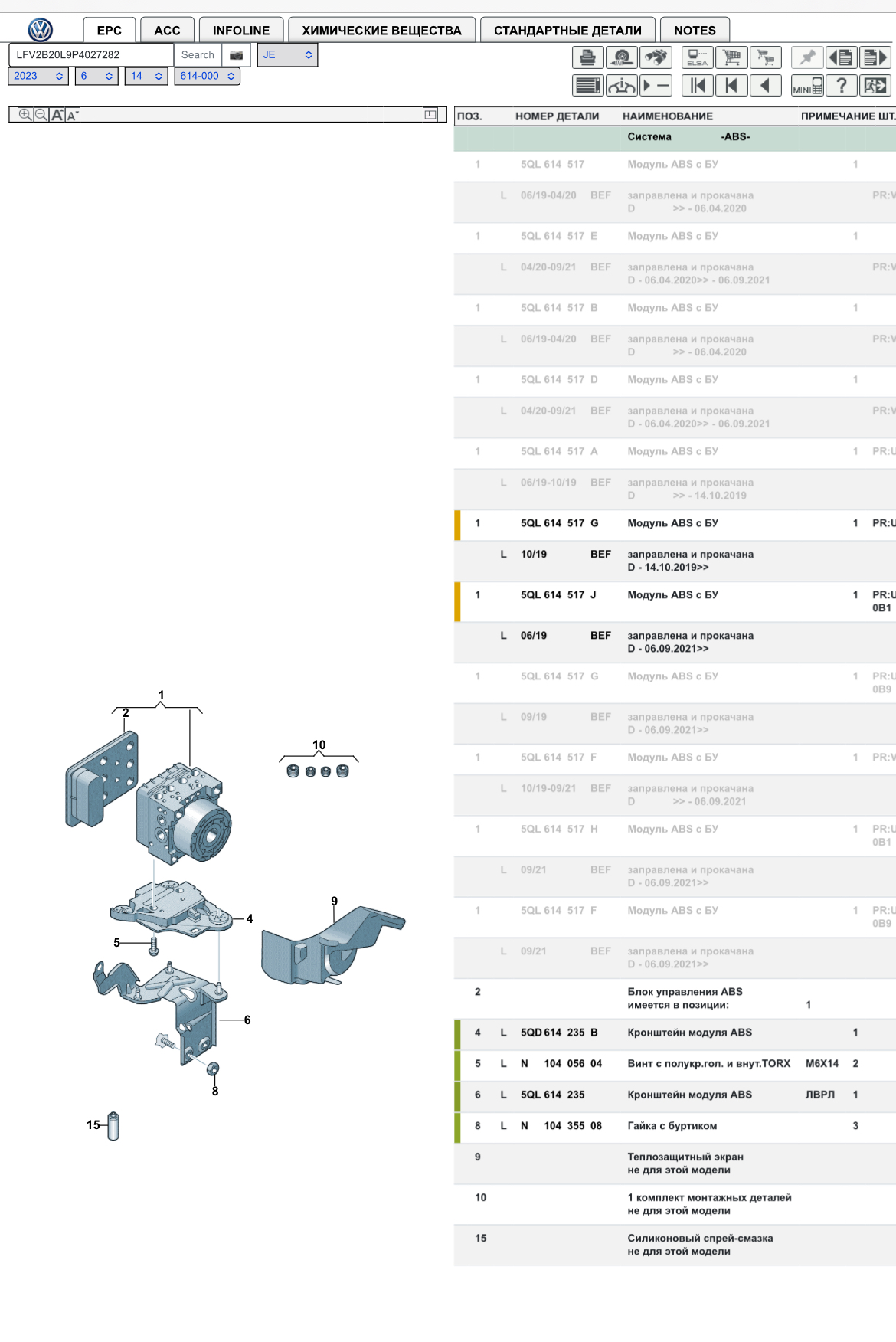

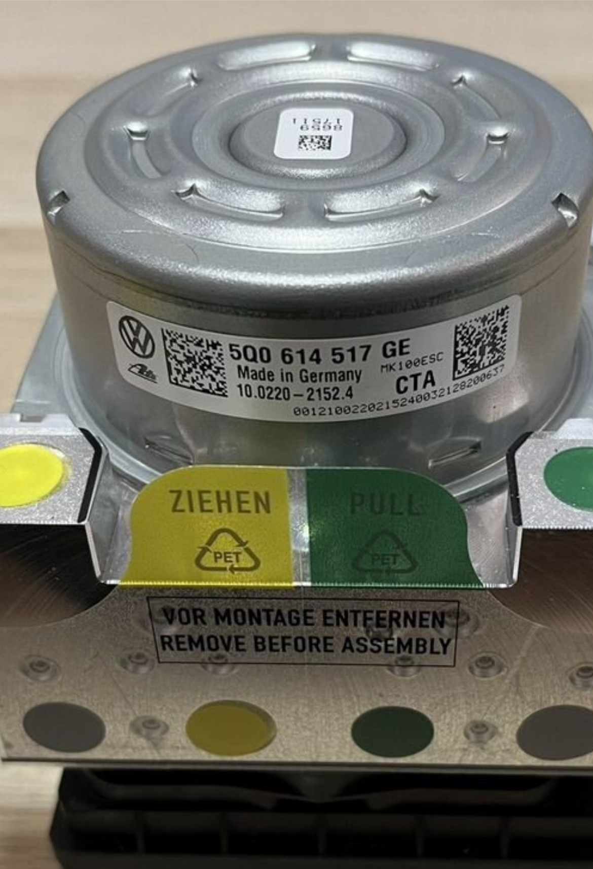

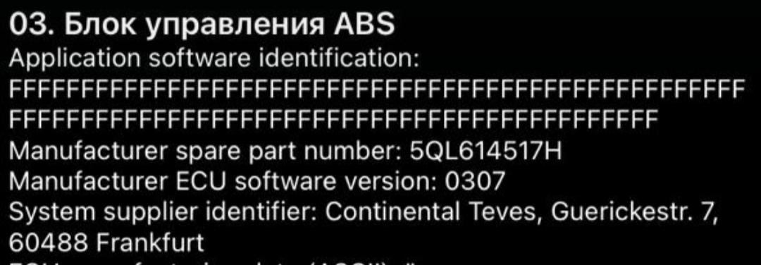

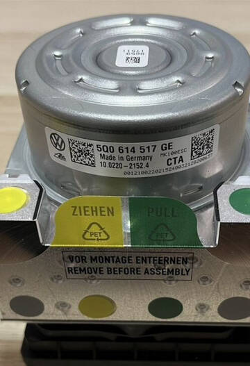

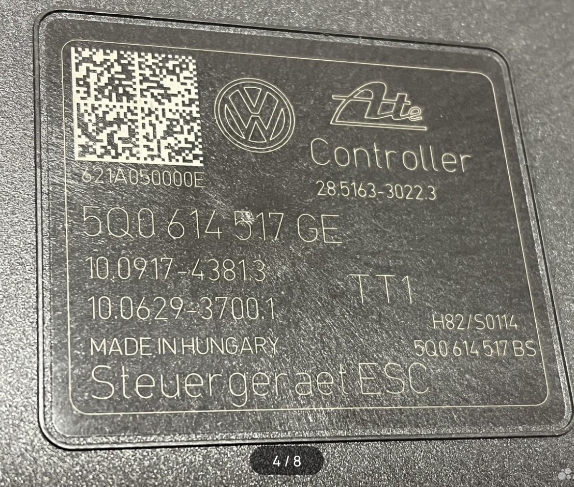

Блоки ABS по ETKA на моей VS5 , совпадают с номером блока Octavia III , а также по приведенной информации по годам выпуска , а именно - 5QL 614 517 J
  При этом Кар Сканер показывает  аналогичную информацию, согласно  ремонтному каталогу VW.
На Octavia III - блок 5Q0 ! У нас 5QL
Блок ABS 5QL 614 517 Н - ставится, при наличии в комплектации автомобиля  PR-code  VL1: Улучшенная защита пешеходов
Чем отличается от VL3: Расширенная и упреждающая защита пешеходов - пока не понятно ( у меня такой PR).
https://upforme.ru/uploads/001c/53/c5/9/t543047.jpg
Отредактировано mars73 (2024-12-16 15:43:57)

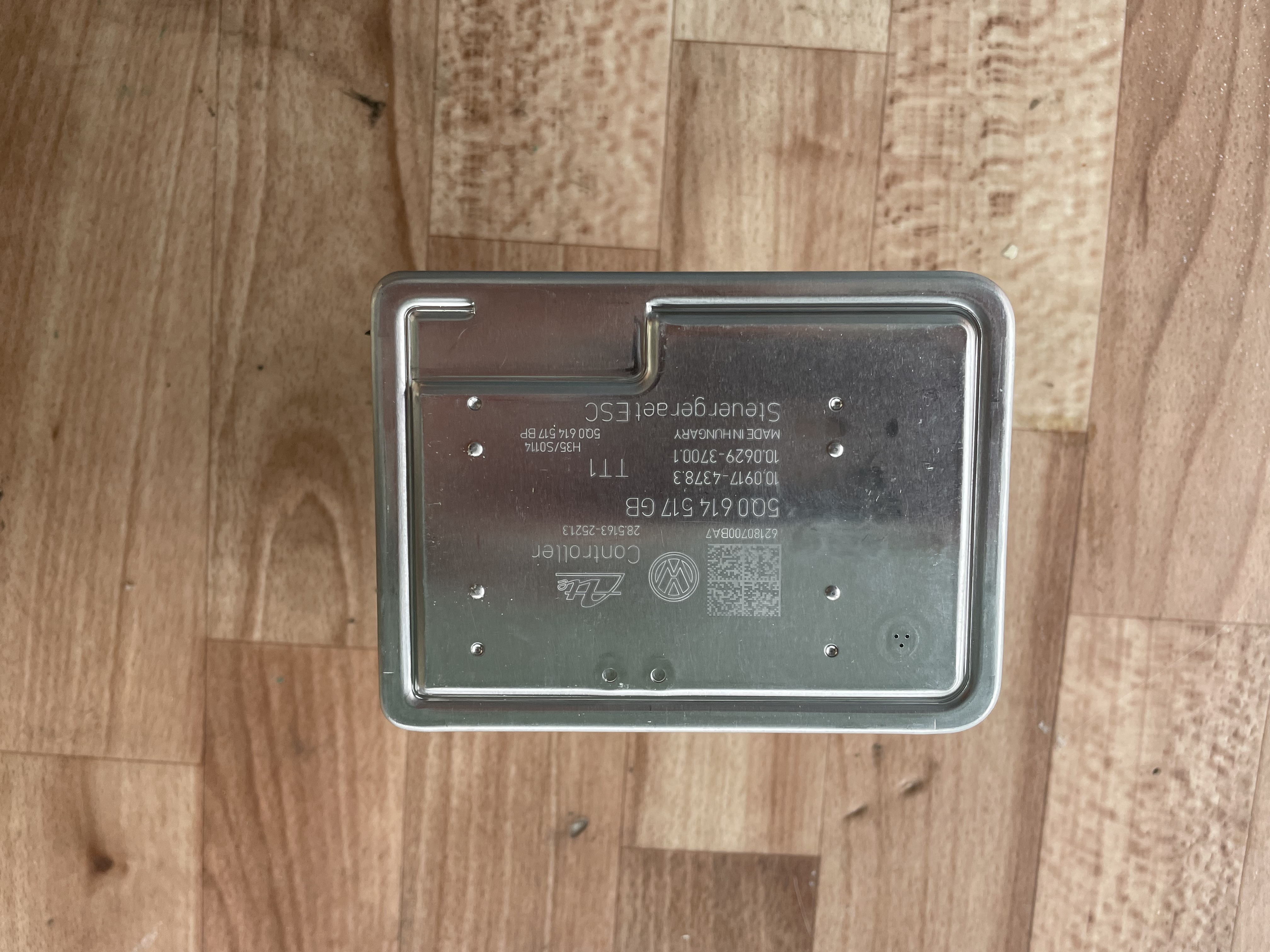

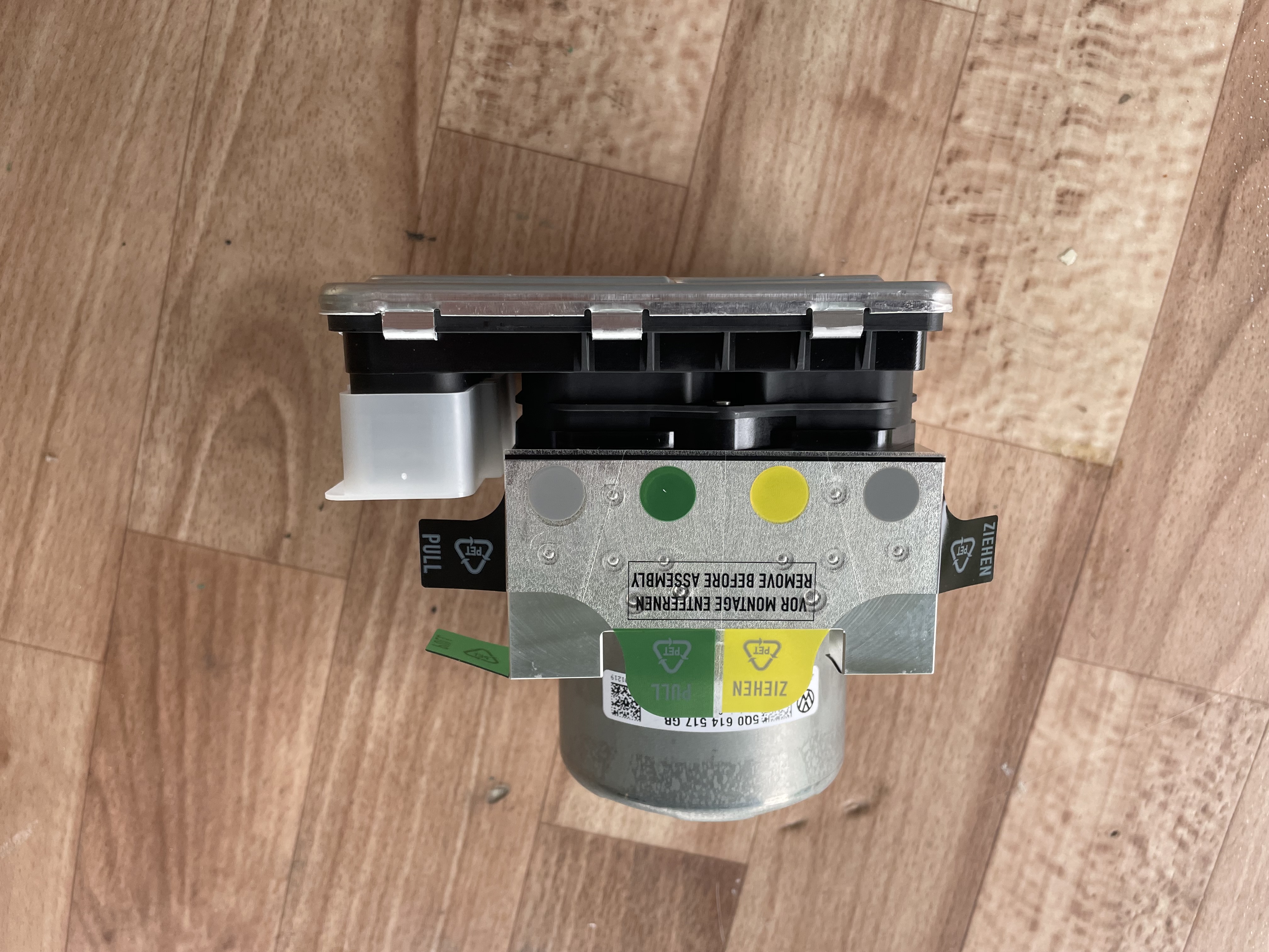

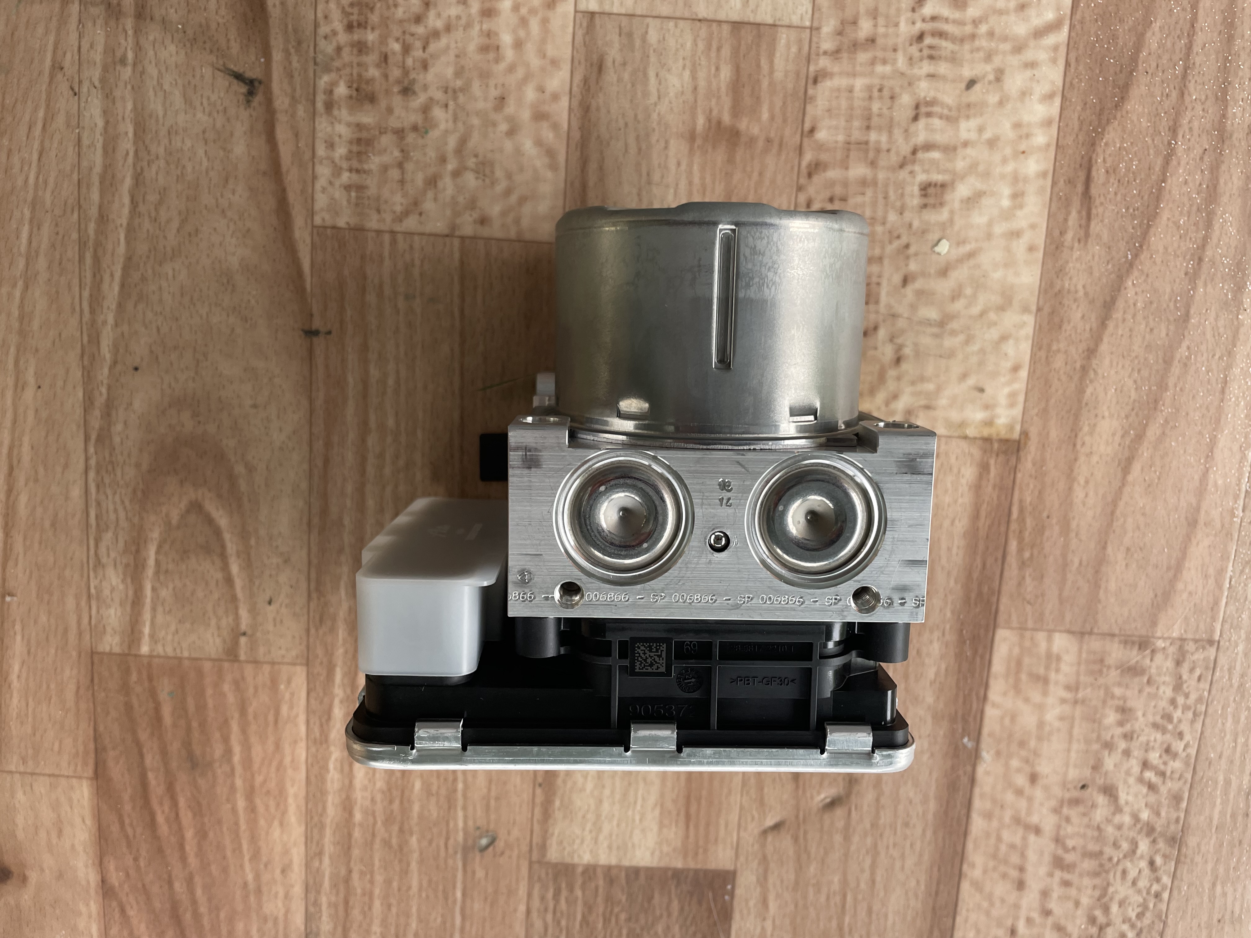

Пообщавшись, в тч  по этой теме с MaхQfz ( Максимом) , выяснил , что  наш блок ABS не поддерживает функцию Stop&Go ассистента ACC , а также включения /отключения ESP-ASR , EDS/XDS..Т.е функционал  блока несколько урезан обрезан. Поискали ,что можно сделать - есть сравнительно недорогой  блок ABS 5Q0 614 517 GE для MQB, который ,в принципе ( теоретически)  можно перезалить и провести адаптации.. но есть определенные риски. В нашем блоке 5QL есть
PR-кода VL3 (функция:расширенные меры безопасности). Для блоков 5Q0…GD/GE - нет
Но я тогда еще пообщавшись с Максом , уже наверняка заказал блок 5Q0...GB у которого полный функционал, в т.ч. и под бОльшие тормозные диски и бОльшее тормозное усилие. Но он уже существенно дороже ( на 5т₽).

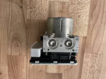

Первый этап(замена блока ABS) - успешно завершен. Осталось провести необходимые кодировки по отключению ESP / ASR. A попутно - активация системы Stop & Go , EDS ..
  Потратили много времени на то , чтобы провести базовые установки нового блока , так как кодировки штатного не проходили в новый блок . Кодировки пришлось фиксить и подправлять. Также,  после замены ABS  , пришлось провести заново адаптацию рулевого блока , так как зависла ошибка.
Наверно , после пробной поездки в течении часа, после этого , придется повторно прокачать тормоза .. Делал в автосервисе , который по началу очень скептически отнесся к затеи и не хотел браться , так как сами они не имеют возможности провести кодировки ОДИС-Е и они были не уверены в успехе . Боялись , что машина обездвижется . И согласились лишь тогда , когда согласился  , что ни каких претензий по этому поводу , я не буду предъявлять и это будут мои проблемы .
