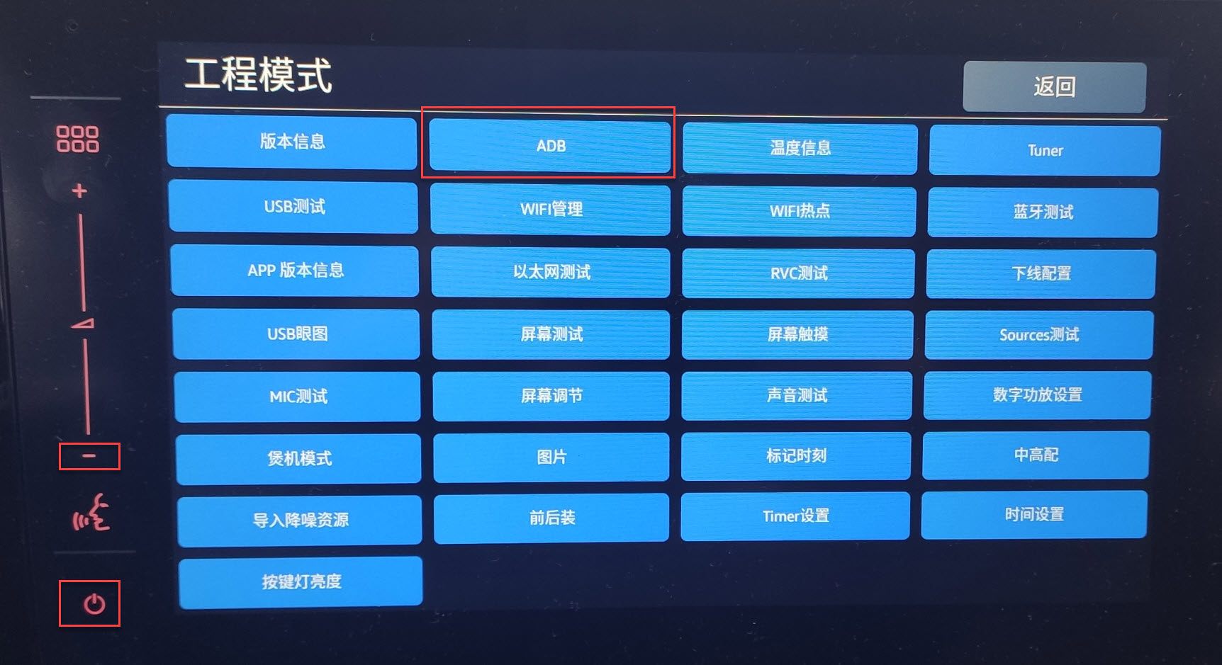

Поковырял файл обновления магнитолы 152B, судя по всему вот такая платформа используется - autochips ds04a
Нашел результат тестов Geekbench: https://browser.geekbench.com/v4/compute/4972170
Видимо используется 4-х ядерный CPU на частоте ~1.3 ГГц и 1.86 GB RAM (2 GB?)
Зайти в инженерный режим можно через зажатие на несколько секунд сенсорных клавиш "-" и кнопку с квадратами (или питание, срабатывают оба варианта, но с квадратами мне больше нравится).

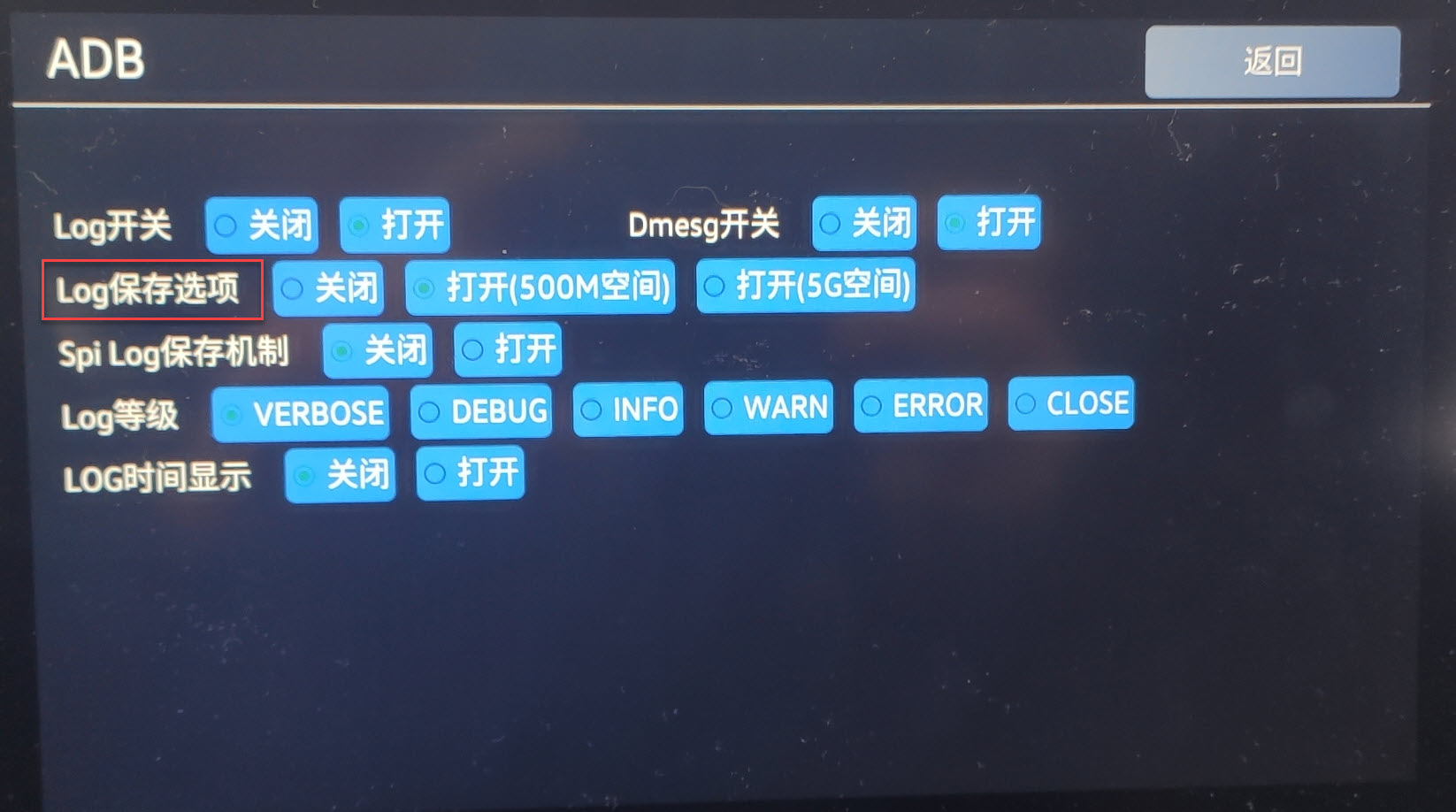

Далее открывается вот такое меню и там есть пункт ADB:
https://upforme.ru/uploads/001c/53/c5/153/t422583.jpg

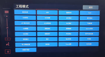

Но открыв его, нет кнопки активации режима ADB:
https://upforme.ru/uploads/001c/53/c5/153/t796212.jpg

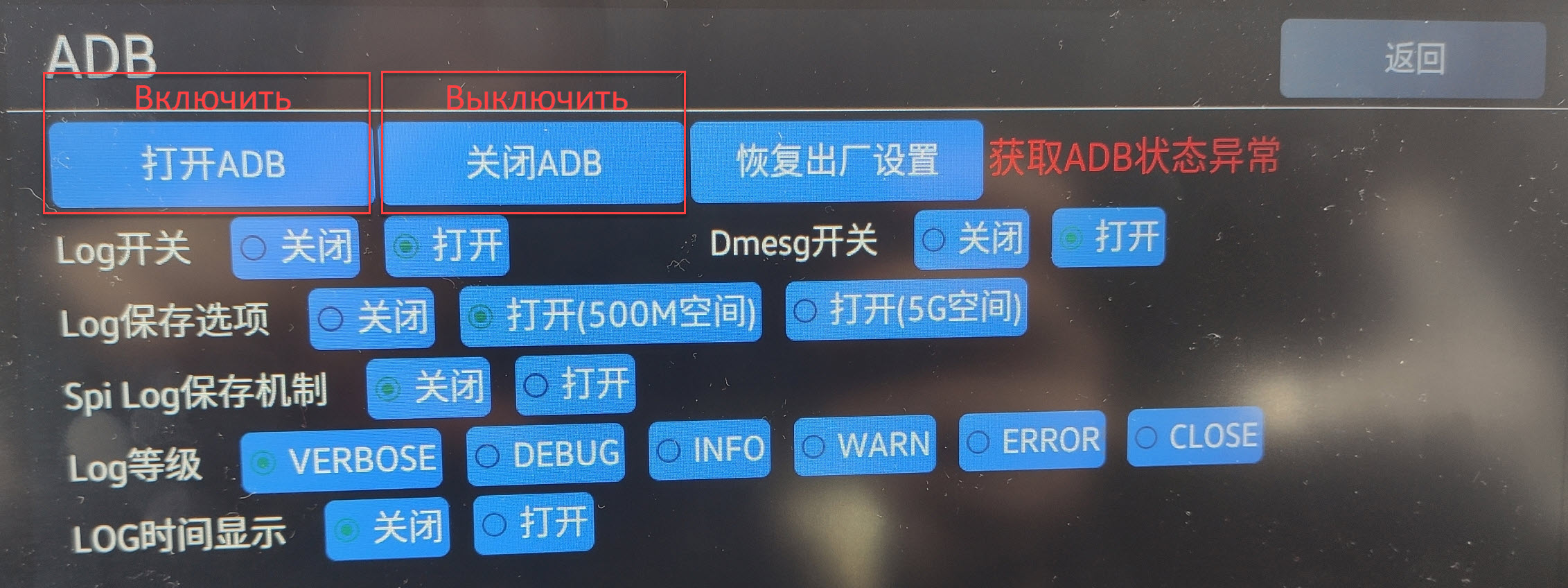

Для того что-бы можно было включить/выключить ADB надо потыкать несколько раз на надпить описания второго пункта, как показано на скриншоте и появится дополнительная строка с заветными кнопками включения/отключения ADB:
https://upforme.ru/uploads/001c/53/c5/153/t611890.jpg

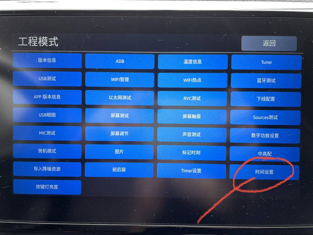

Всем привет. Вот нашел в инж. меню кнопку, что отвечает за дату/время. Пытался прописать актуальную дату, но каждый раз идет сброс (через секунду) на старую дату. Может у кого получится это сделать?
Отредактировано Игорь2025 (2025-06-28 20:27:27)
В 152В как-то странно настройки в инженерном меню работают.
Нашел пункт включения Android Auto и других систем подключения, но оно тоже сбрасывается и не работает.
Такое ощущение что ГУ берет настройки откуда-то из мозгов машины (по CAN?), как дату из приборки.
