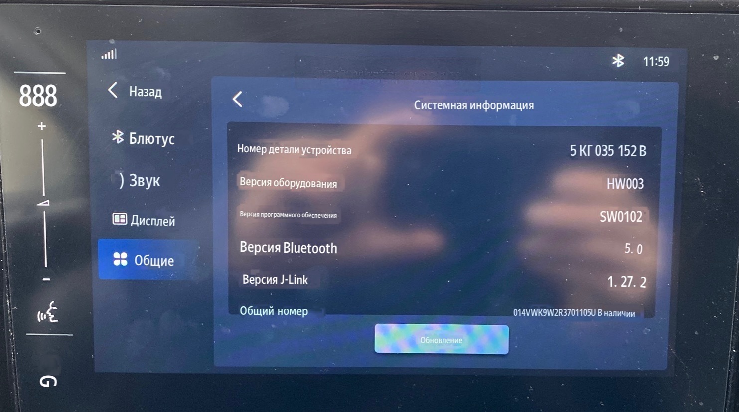

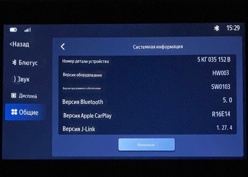

Добрый день. Сегодня обновил прошивку, оказалось все просто. Версия была 0102, стала 0103 и появился CarPlay. Всё отлично работает.
Машина Jetta VS5, Glory Plus 2023г.,куплена в октябре 2024 г.в.
Парт номер ГУ: 5CG 035 152 B
Отредактировано Евгений Васенин (2024-12-22 19:07:51)

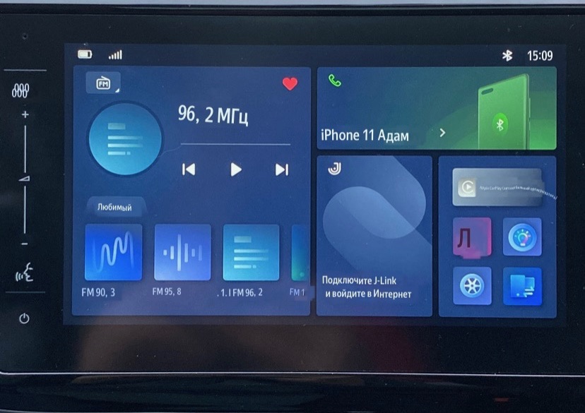

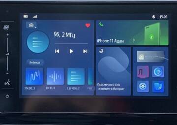

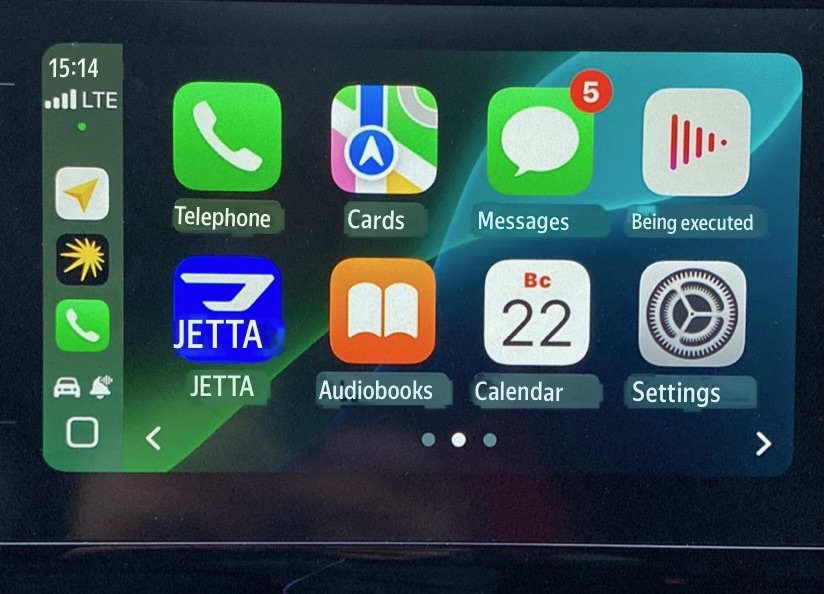

https://upforme.ru/uploads/001c/53/c5/20/t797071.jpg
https://upforme.ru/uploads/001c/53/c5/20/t56416.jpg
https://upforme.ru/uploads/001c/53/c5/20/t159965.jpg
https://upforme.ru/uploads/001c/53/c5/20/t854496.jpg
P.S.Скрины делал через переводчик,поэтому надписи получились такие корявые.
Отредактировано Евгений Васенин (2024-12-23 19:44:51)

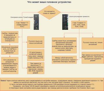

https://upforme.ru/uploads/001c/53/c5/2/t195695.jpg
в телеге постарались сделать сводку по ГУ
В телеге появилась прошивка на 153с (синий квадрат), но CarPlay в нее не добавили!
