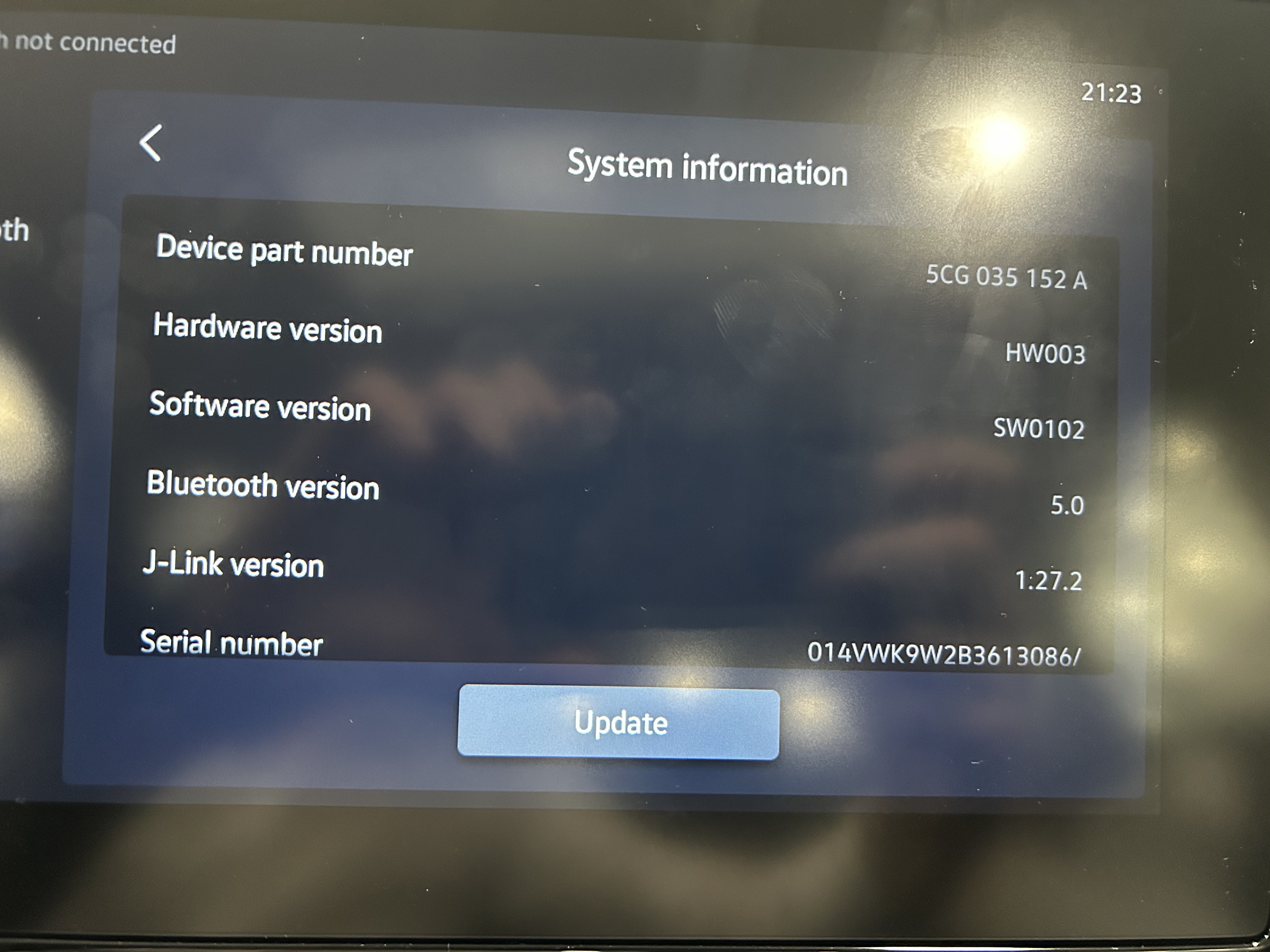

https://upforme.ru/uploads/001c/53/c5/86/t790297.jpg
вот на это ГУ какую прошивку нужно?
ссылка та, но файл нужно указывать update_0103_2329B_encryption.zip
потому что магнитола 152А
распаковывать архив не нужно. нужно прямо ткнуть ей на zip

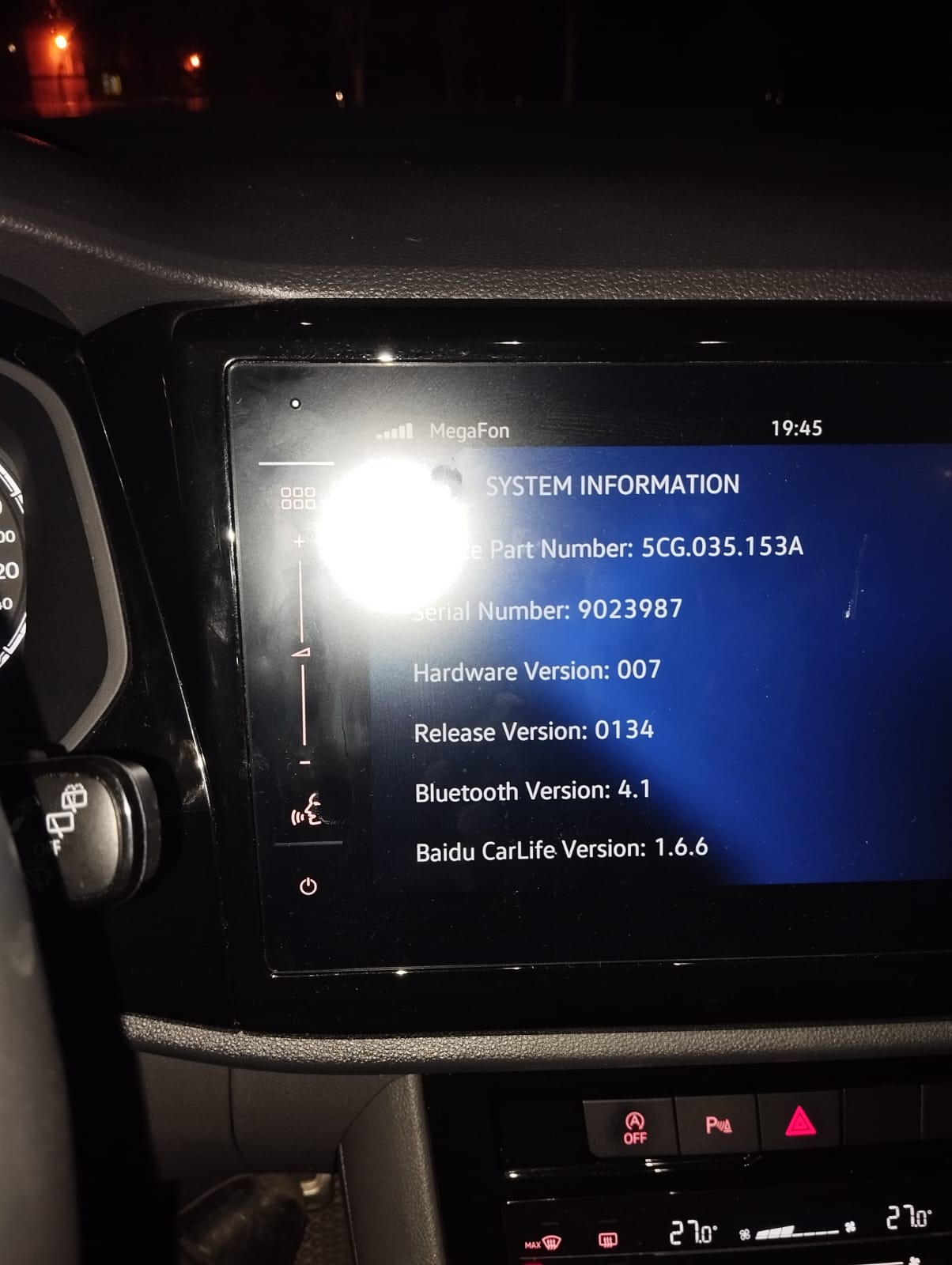

Добрый день магнитола 153А карплэя нет какая нужна прощивка?
вторая ссылка. прошивка SW0143
скачал распаковал все открылось чуть позже попробую поставить. как я понимаю это новый архив.
прошивка встала карплей появился только яблочный. Получается андроид работать не будет?

всем привет. сегодня попытался обновить по инструкции, но столкнулся с тем, что при нажатии на кнопку "обновить" получаю сообщение "не обнаружен софт, который можно обновить". и далее по процессу (выбор обновления с флешки и так далее) просто не пускает. Есть рекомендации как быть? модель ГУ 152B
55

Нет, нету. Сейчас версия sw0102 без карплея. Я скачал и хотел обновить до sw0103
Попробовать клемму скинуть, чтоб гу перегрузилось.
Попробовать другую флешку, другой формат флешки.
Странно конечно. Первый раз такое. В телеге никто не жаловался на такое
