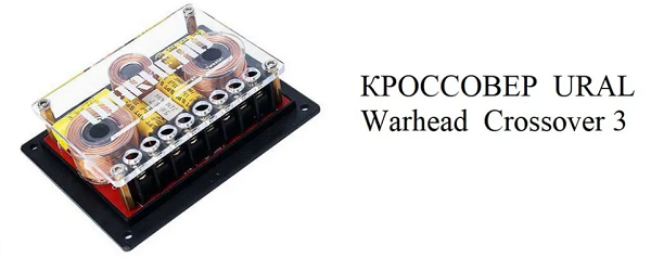

1. Ни один динамик физически не может воспроизвести весь диапазон частот. Для того, чтобы динамик воспроизводил только нужный диапазон используются тн "срезы", то есть, поступающие на динами частоты обрезают снизу и сверху.
В беспроцессорных системах, для этих целей, используют кроссоверы
https://upforme.ru/uploads/001c/53/c5/2/t908267.png
Или конденсаторы на самих динамиках.

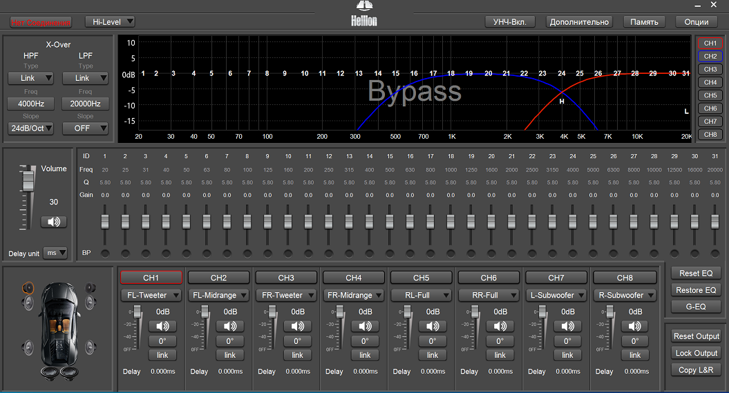

Рассмотрим рабочее окно ПО процессора
https://upforme.ru/uploads/001c/53/c5/2/t655714.png
в левом верхнем углу находится тот самый кроссовер, с помощью которого можно настроить срезы и крутизну среза каждого канала
в нижней части, можно выставить тип динамика (твитер, мид, сабвуфер итп). При выставлении типа, кроссовер автоматически настроит срезы, которые характерны для данного типа. И здесь же можно выставить те самые временные задержки.
