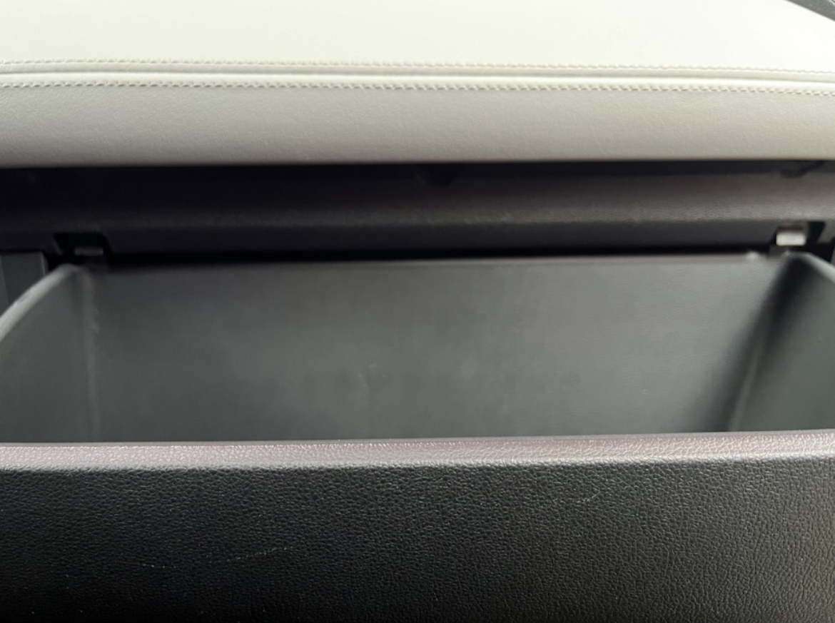

1. Открываем вещевой ящик и отщелкиваем 2е клипсы справа и слева сверху

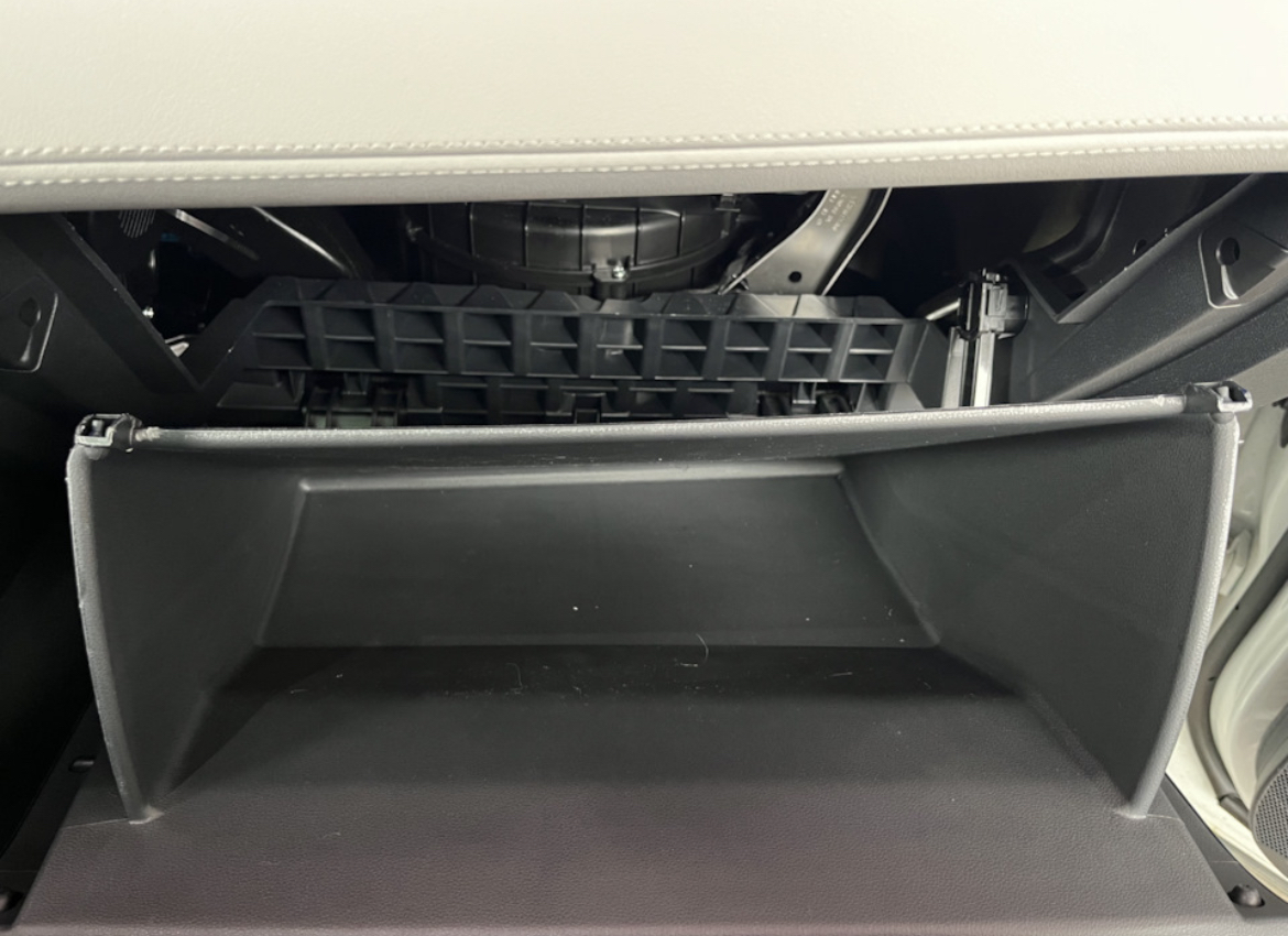

2. После отщелкивания бардачок опускается в низ и удерживается микролифтом:
https://upforme.ru/uploads/001c/53/c5/9/t716773.jpg

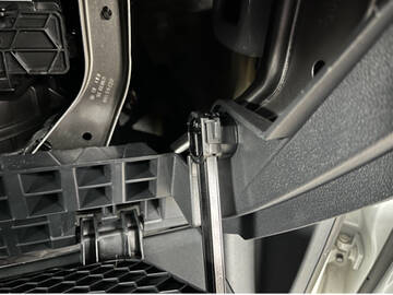

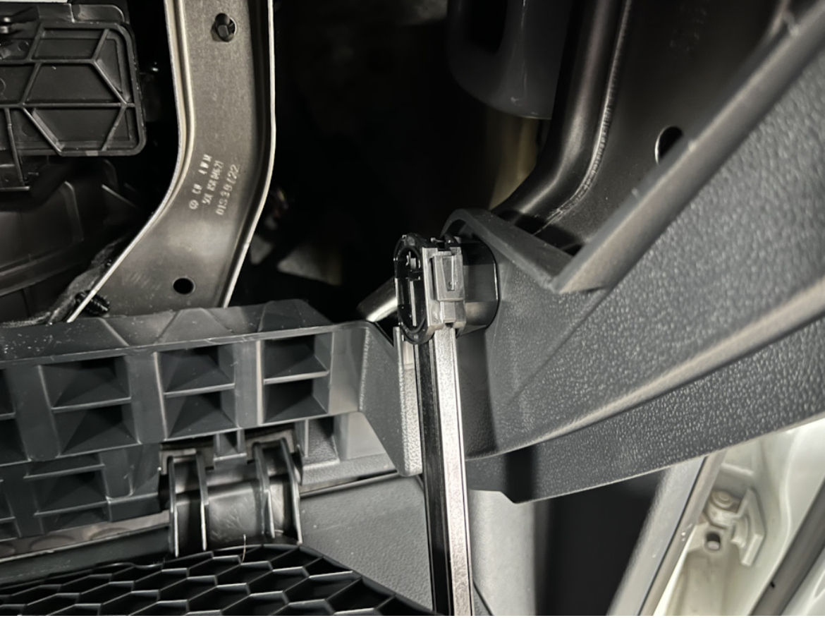

3. Аккуратно выводим шток микролифта, потянув в низ с небольшим усилием  :
https://upforme.ru/uploads/001c/53/c5/9/t89346.jpg

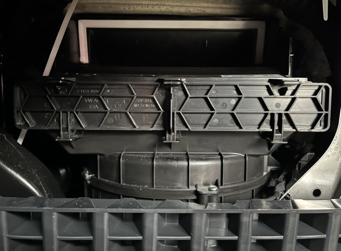

4. Открывается доступ к  крышке места установки салонного фильтра . Нужно в трех местах отцепить защелки, потянув вверх и вниз :
https://upforme.ru/uploads/001c/53/c5/9/t645983.jpg

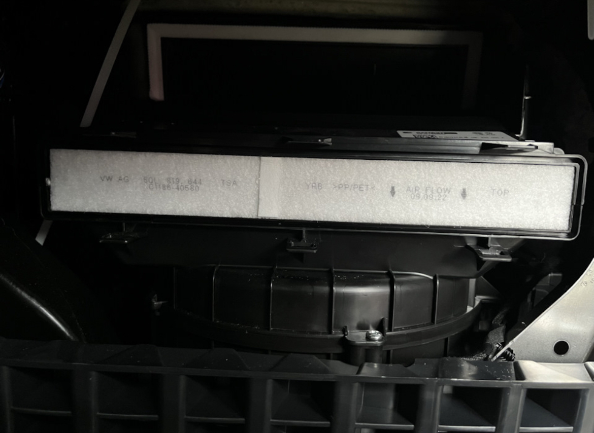

5. Вытаскиваем старый фильтр , устанавливаем новый :
https://upforme.ru/uploads/001c/53/c5/9/t444394.jpg

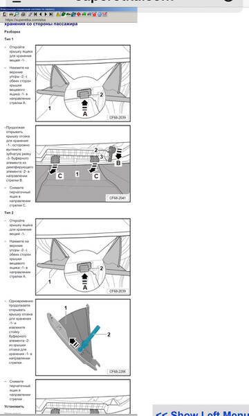

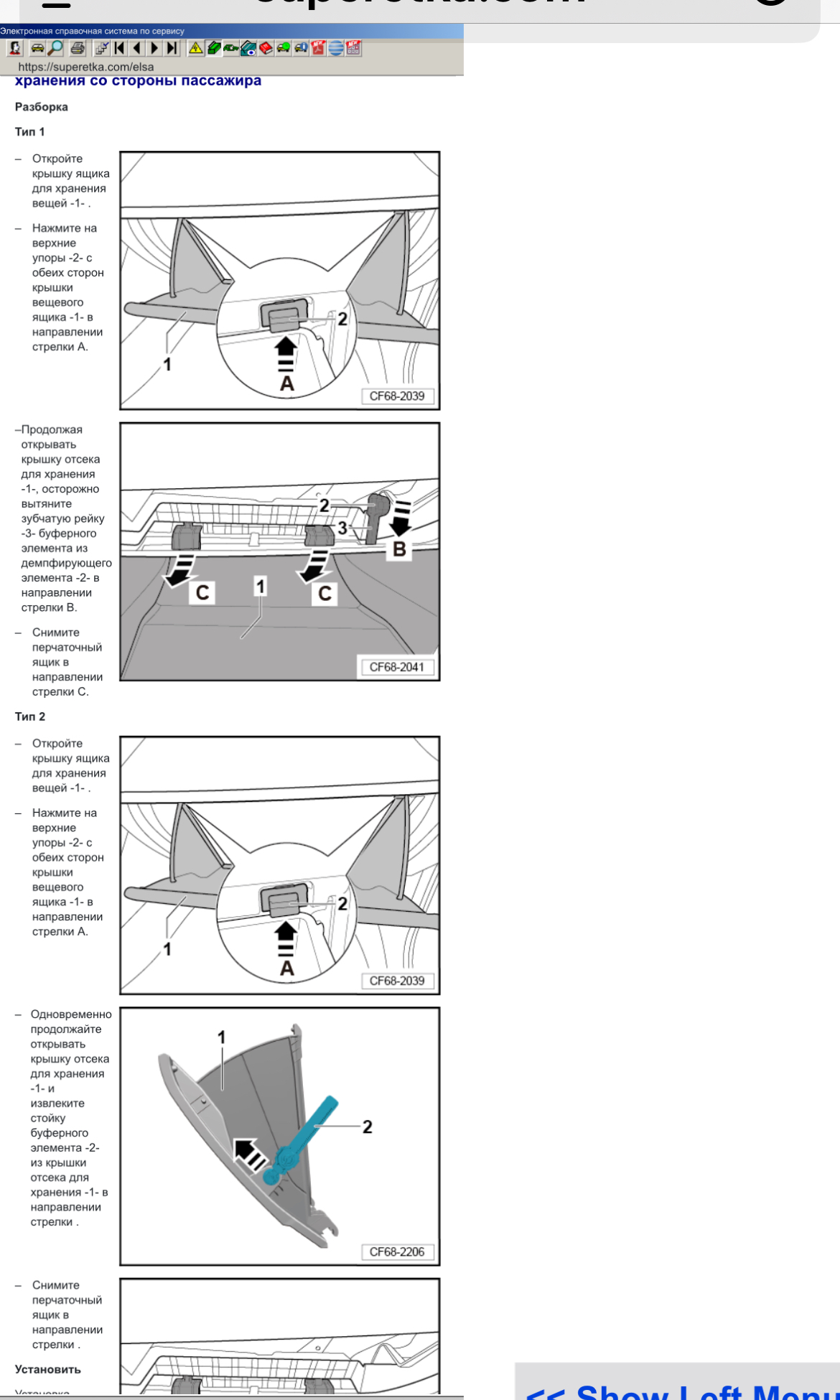

Схема из Эльзы :
https://upforme.ru/uploads/001c/53/c5/9/t71951.jpg

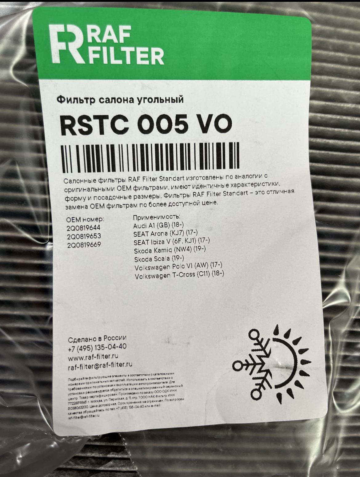

RAF RSTC 005 VO https://upforme.ru/uploads/001c/53/c5/9/t882594.jpg
