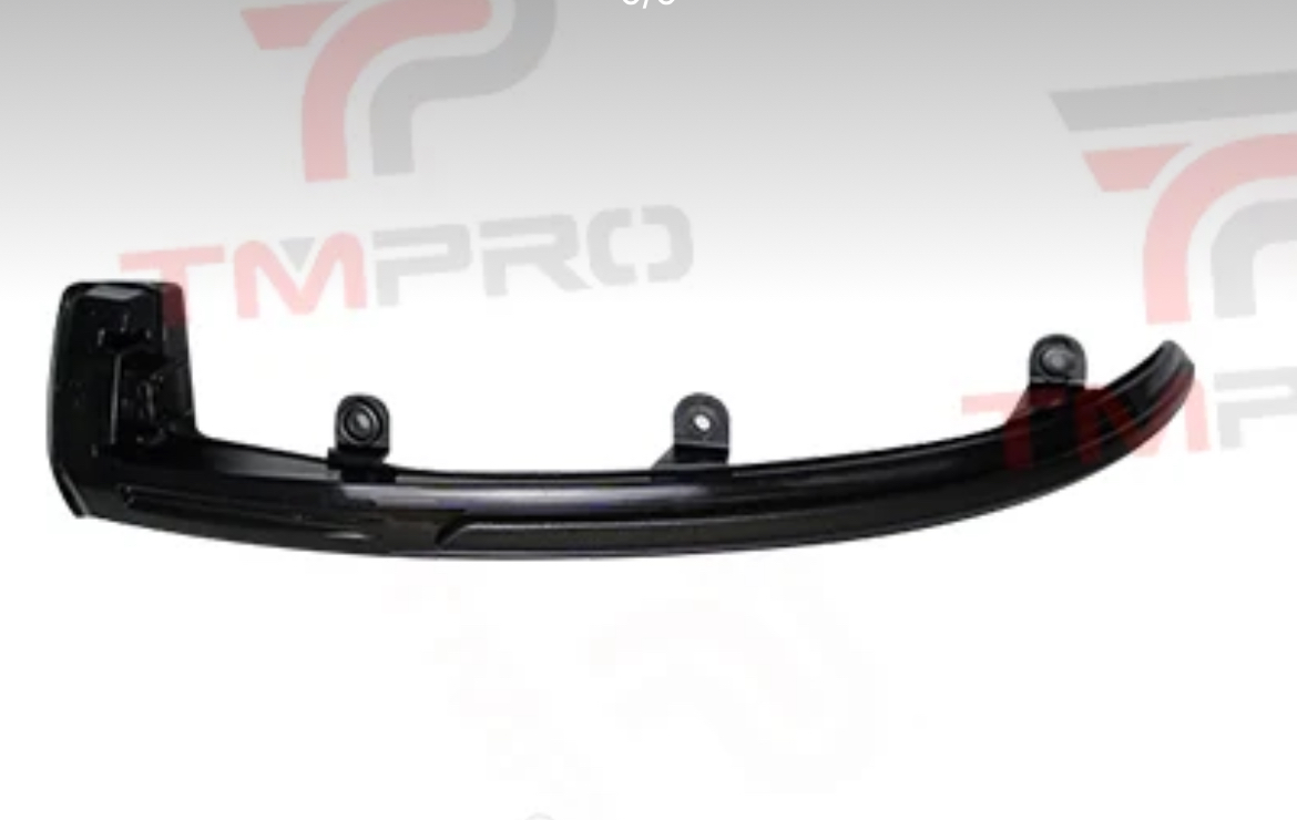

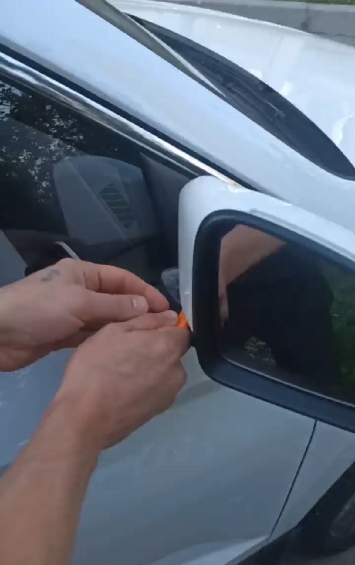

LED повортники универсальные , подходят на ряд моделей Volkswagen(China) :
https://upforme.ru/uploads/001c/53/c5/9/t568781.jpg
https://upforme.ru/uploads/001c/53/c5/9/t690567.jpg

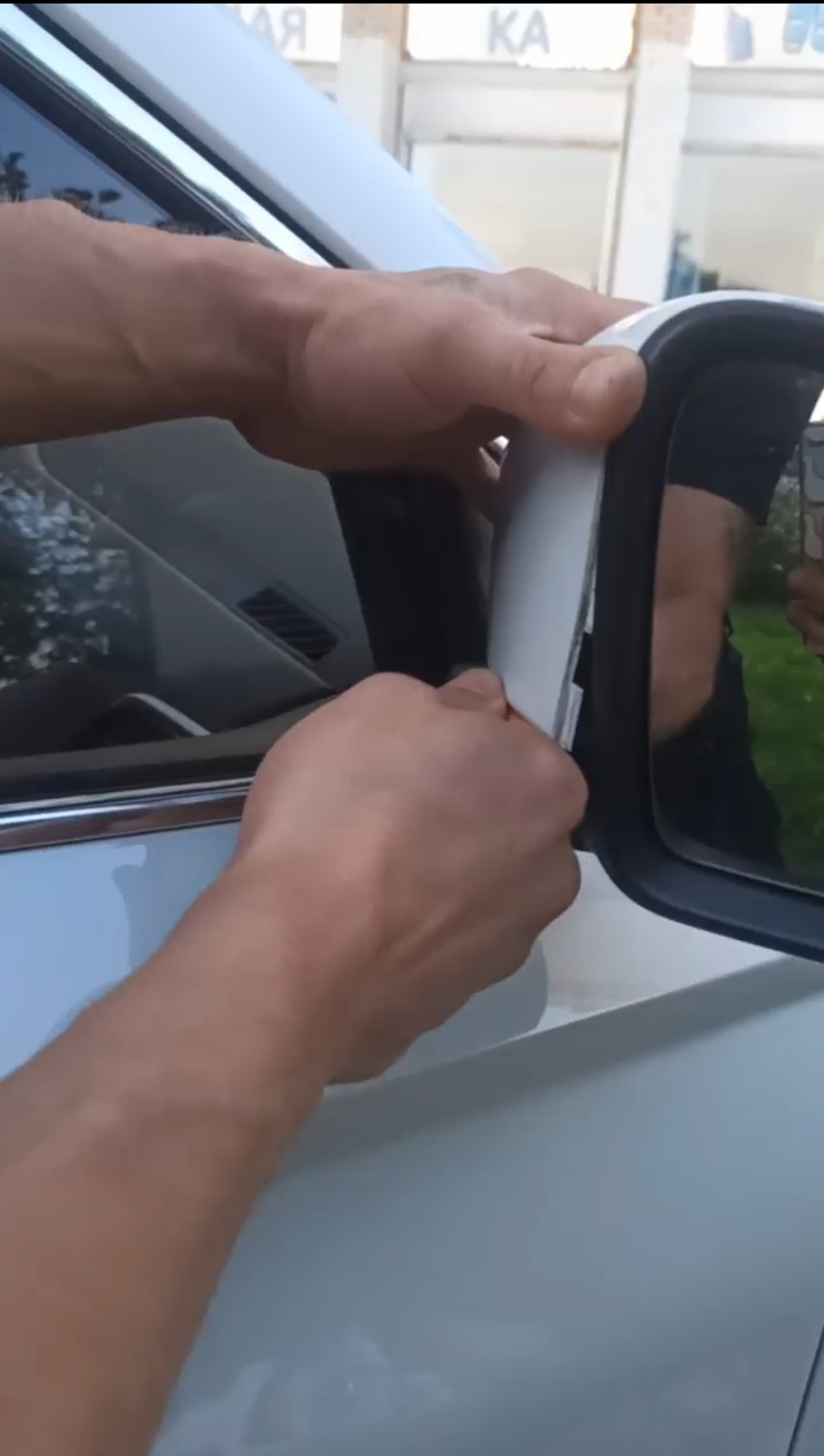

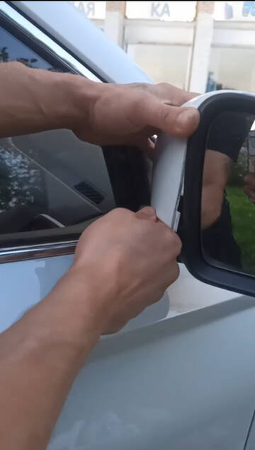

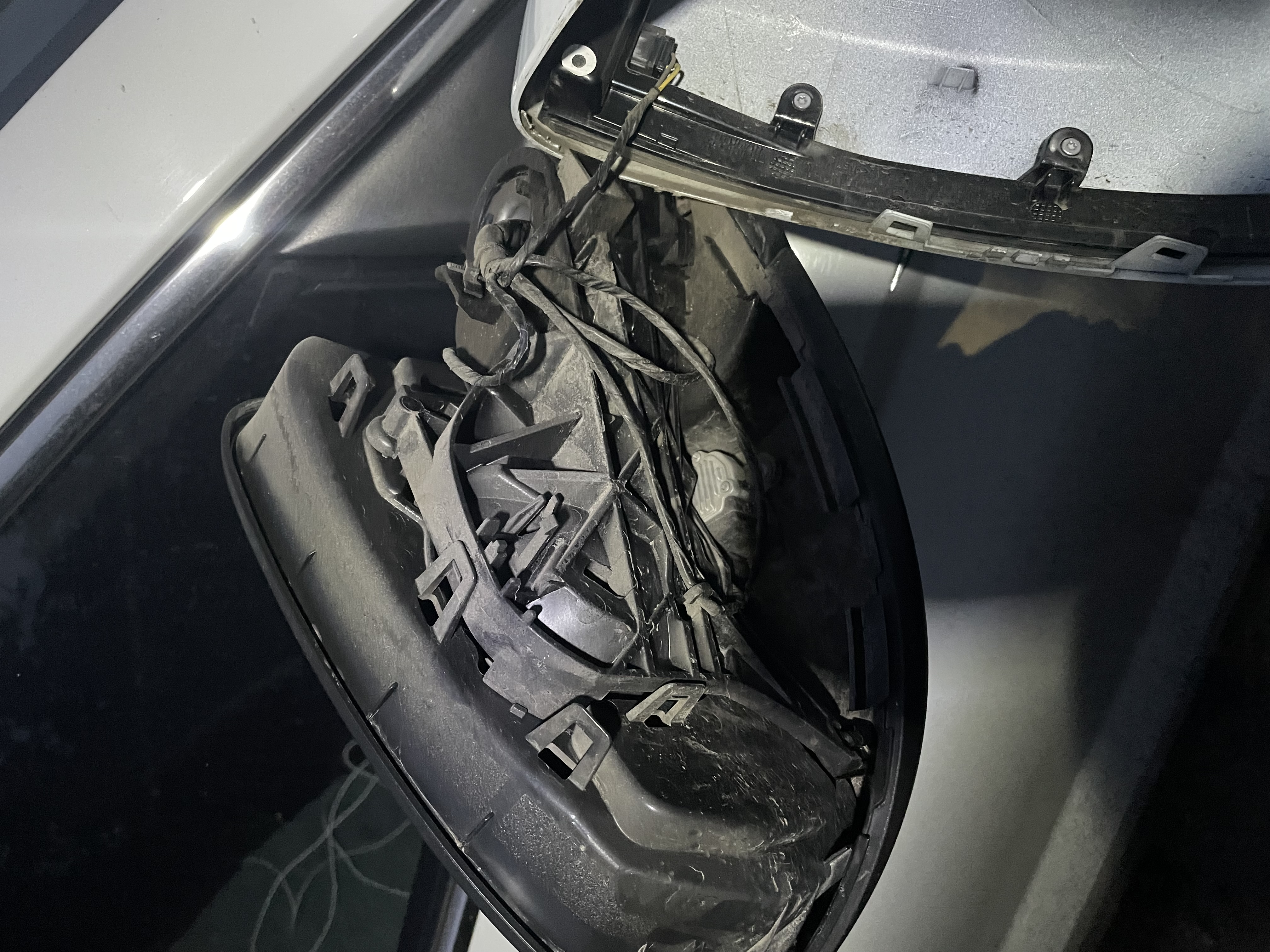

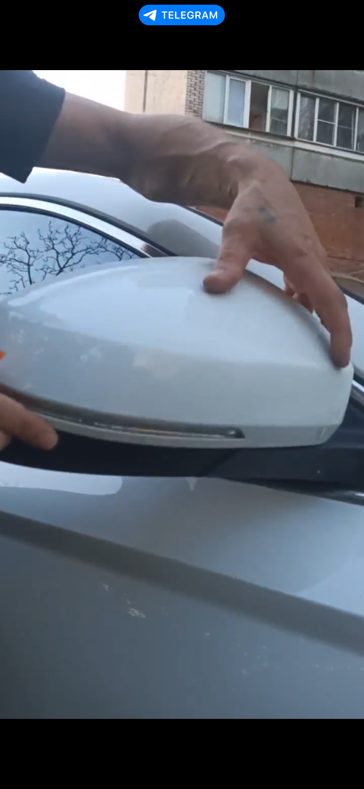

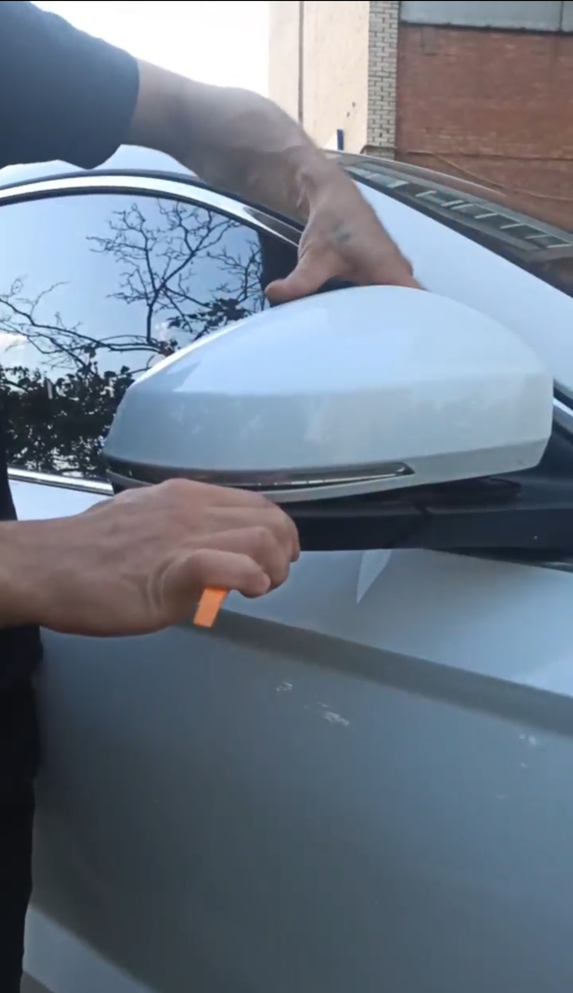

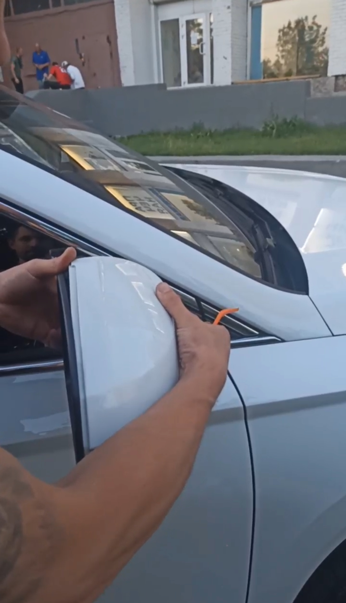

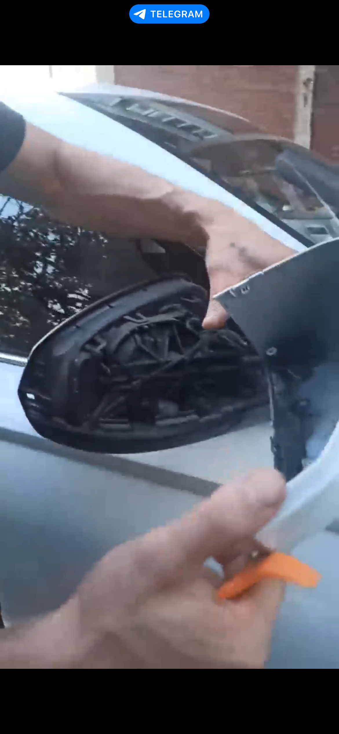

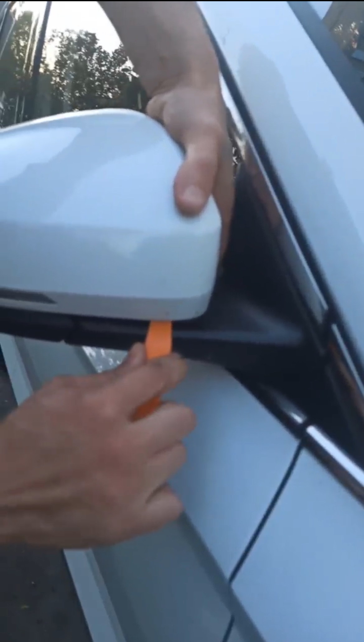

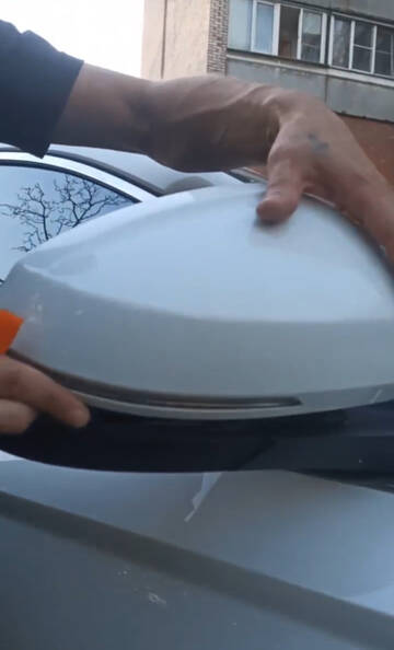

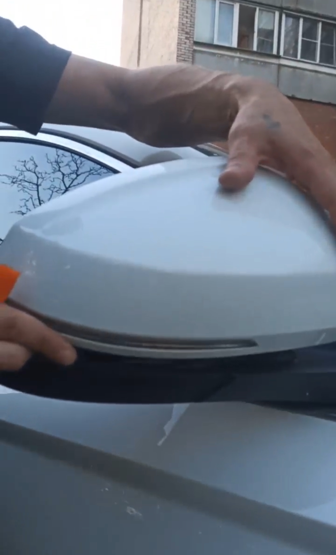

Для установки необходимо снять пластиковые аэродинамические корпуса зеркал , открутить штатные поворотники , подключить к разьему и закрепить альтернативные поворотники

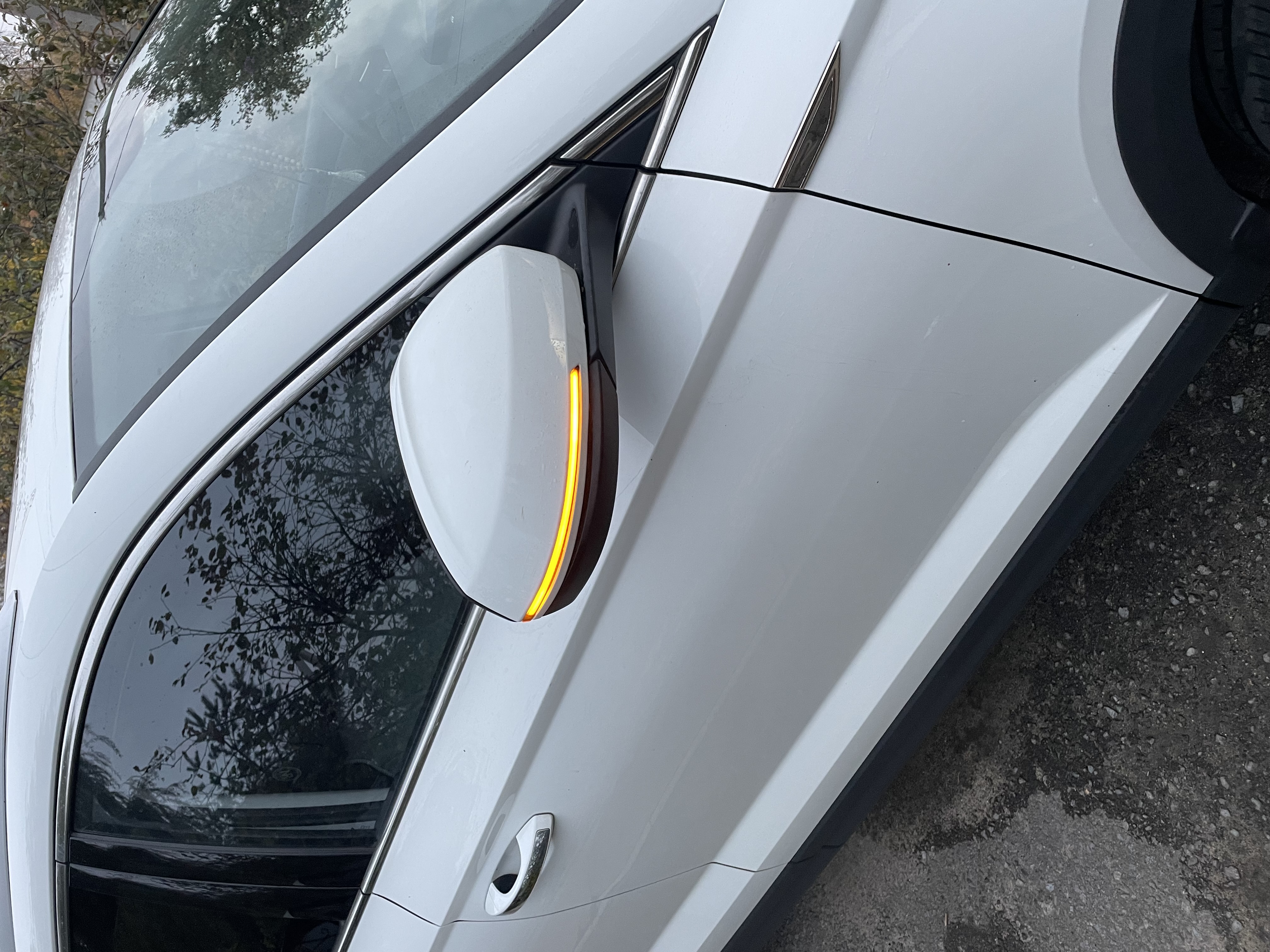

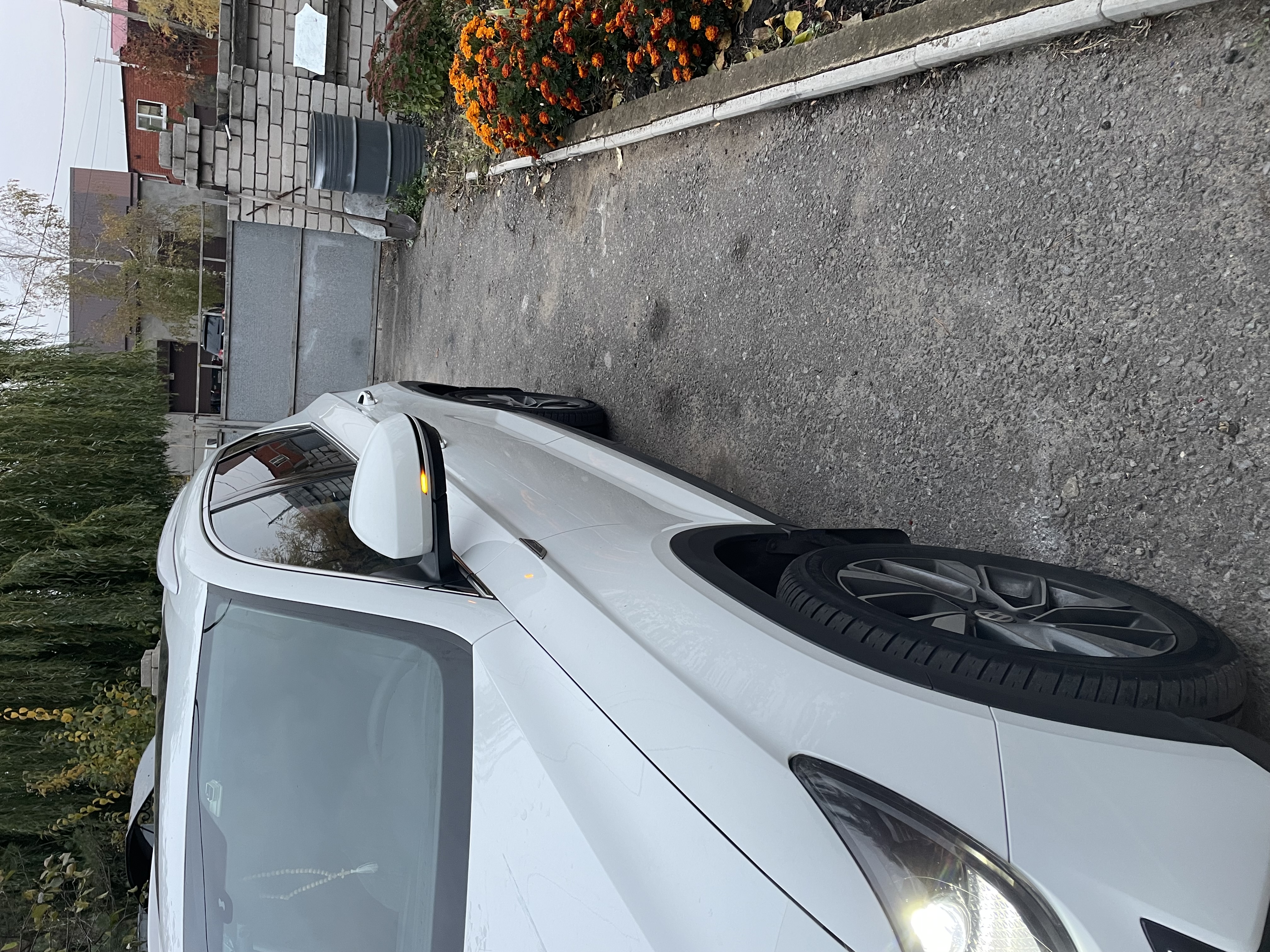

Собрать в обратном порядке.
https://upforme.ru/uploads/001c/53/c5/9/t198490.jpg
https://upforme.ru/uploads/001c/53/c5/9/t311507.jpg
То же с анимацией.
