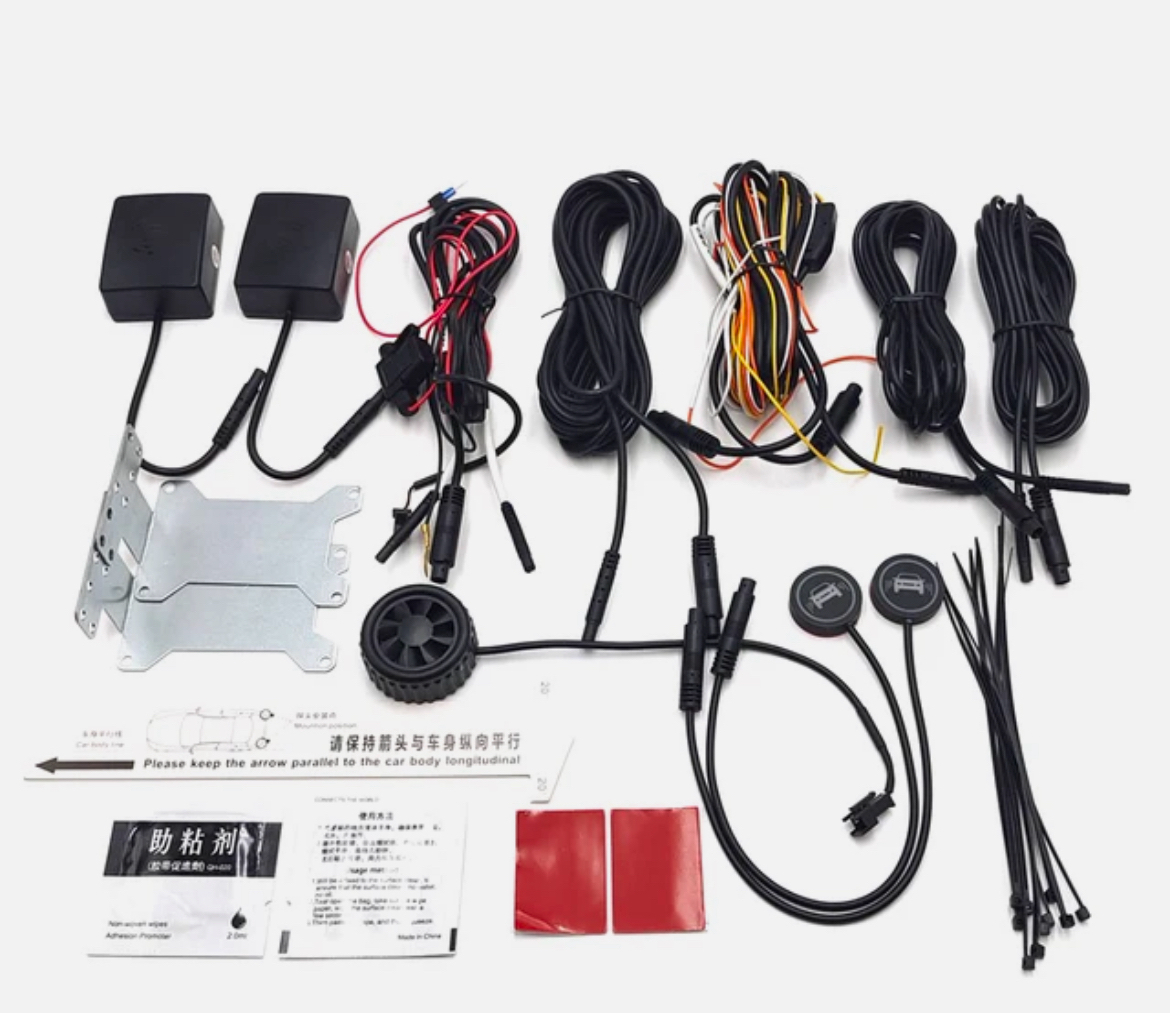

Для установки был приобретен набор BAD ( еще в 2024г)  :
https://upforme.ru/uploads/001c/53/c5/9/t165460.jpg
Ценой: около 4500₽ ( Есть гораздо дороже, как я теперь понимаю,  из за более мощных радаров )

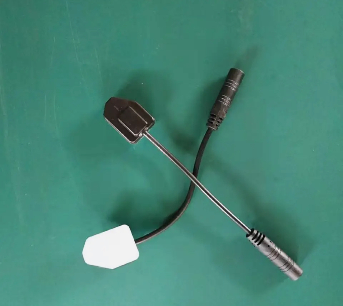

А так как было принято решение монтировать сигнальные лампы в зеркала , дополнительно приобретены встраиваемые лампы ( в наборе накладные на передние стойки ) :
https://upforme.ru/uploads/001c/53/c5/9/t786877.jpg

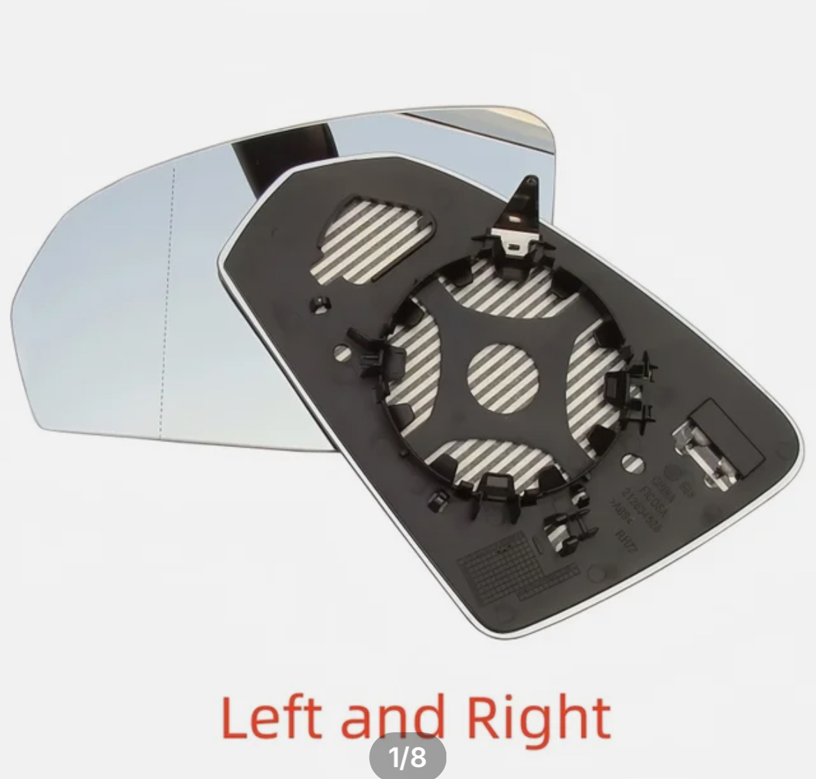

А также зеркальные элементы от VW Tharu/ Tiguan L ( с подогревом и местом под сигнальные лампы ) :
https://upforme.ru/uploads/001c/53/c5/9/t881329.jpg

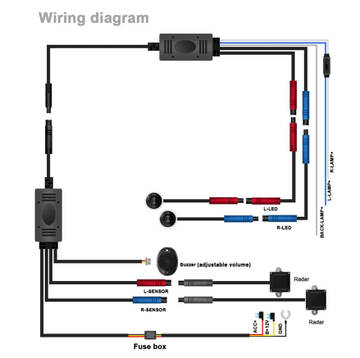

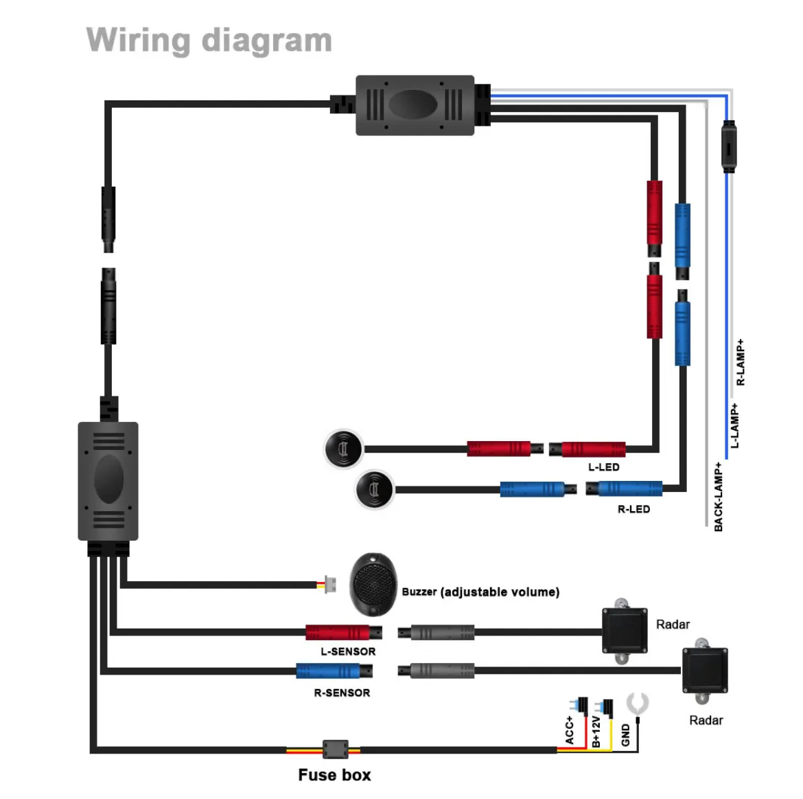

Схема подключения приложена и понятна ( необходимо подключение к пинам N2 и N3 плат задних фонарей - сигнала поворота и заднего хода ) :
https://upforme.ru/uploads/001c/53/c5/9/t397116.jpg
https://upforme.ru/uploads/001c/53/c5/9/t528366.jpg

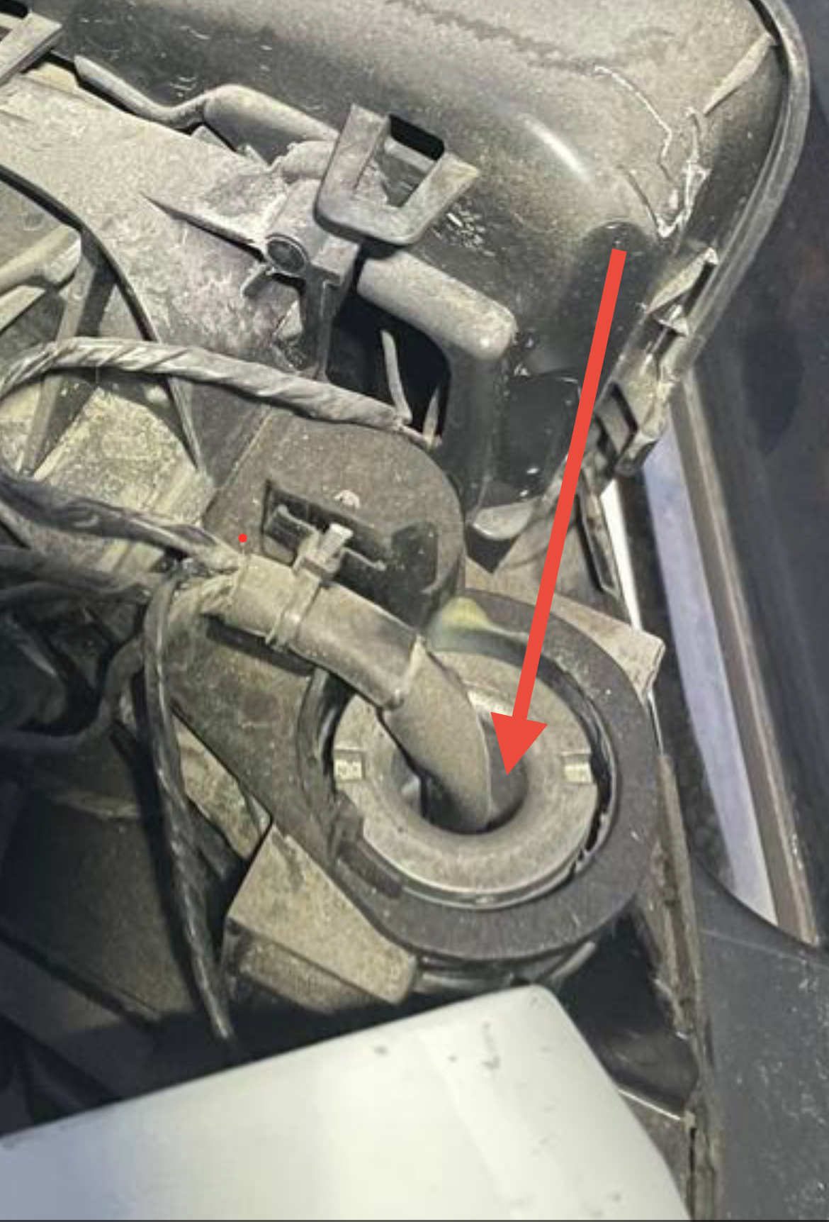

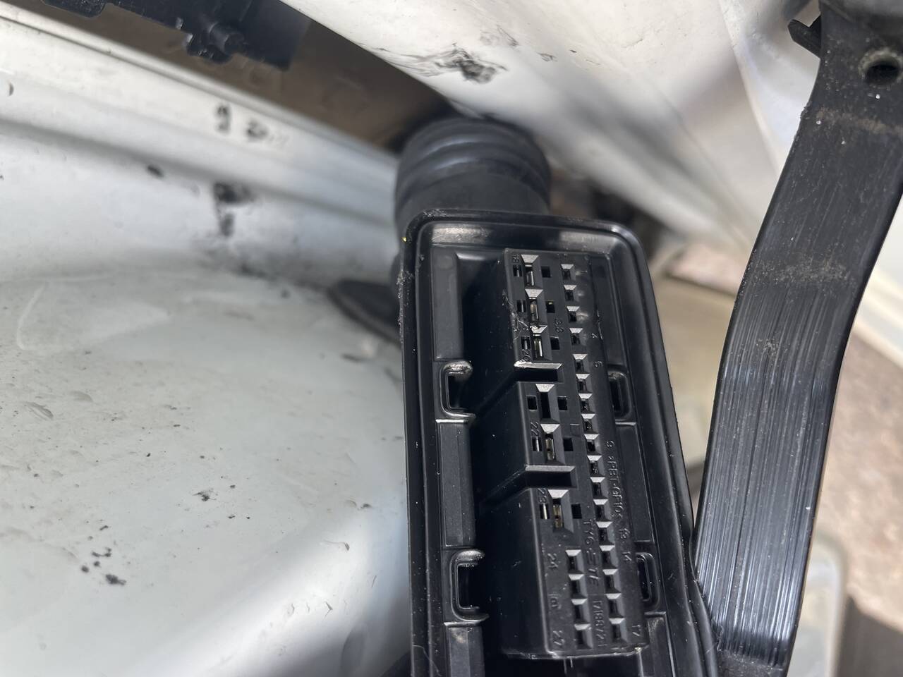

Первое с чем столкнулся , это проблема пробросить провод из стойки в дверь .
Так как отстегнув разьем соединительной гофры , не нашел место , где бы можно просверлить отверстие дим.>5мм для протаскивания  разьема на конце провода.
https://upforme.ru/uploads/001c/53/c5/9/t792579.jpg
По информации от VagDiag77 в разьеме есть свободные пины , но нужно разрезать проводку из набора  и пиновать. Поэтому , отложил  это на следующий этап.( в принципе,  как пробросить дальше в корпус боковых зеркал понятно ) :
https://upforme.ru/uploads/001c/53/c5/9/t255101.jpg

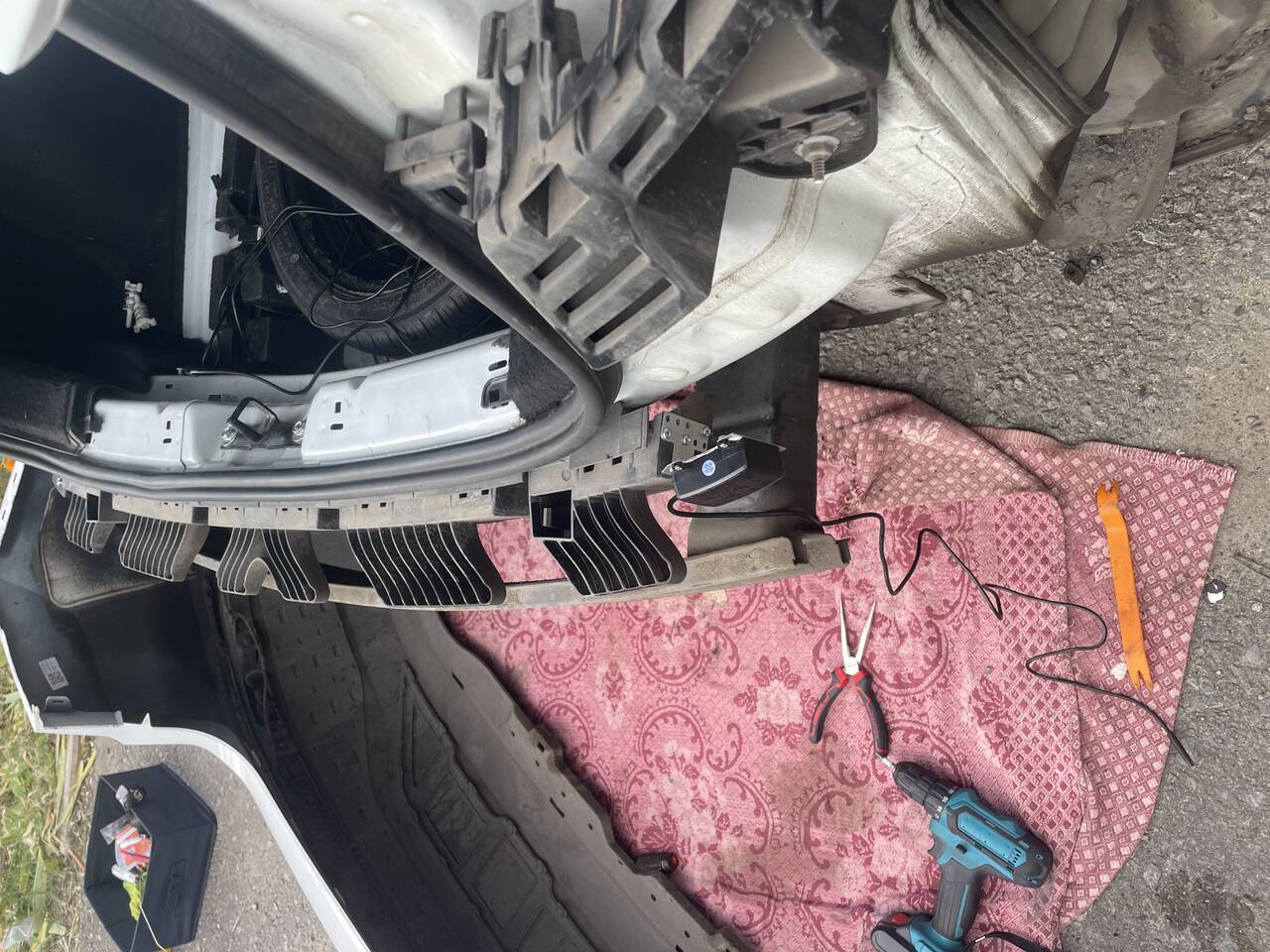

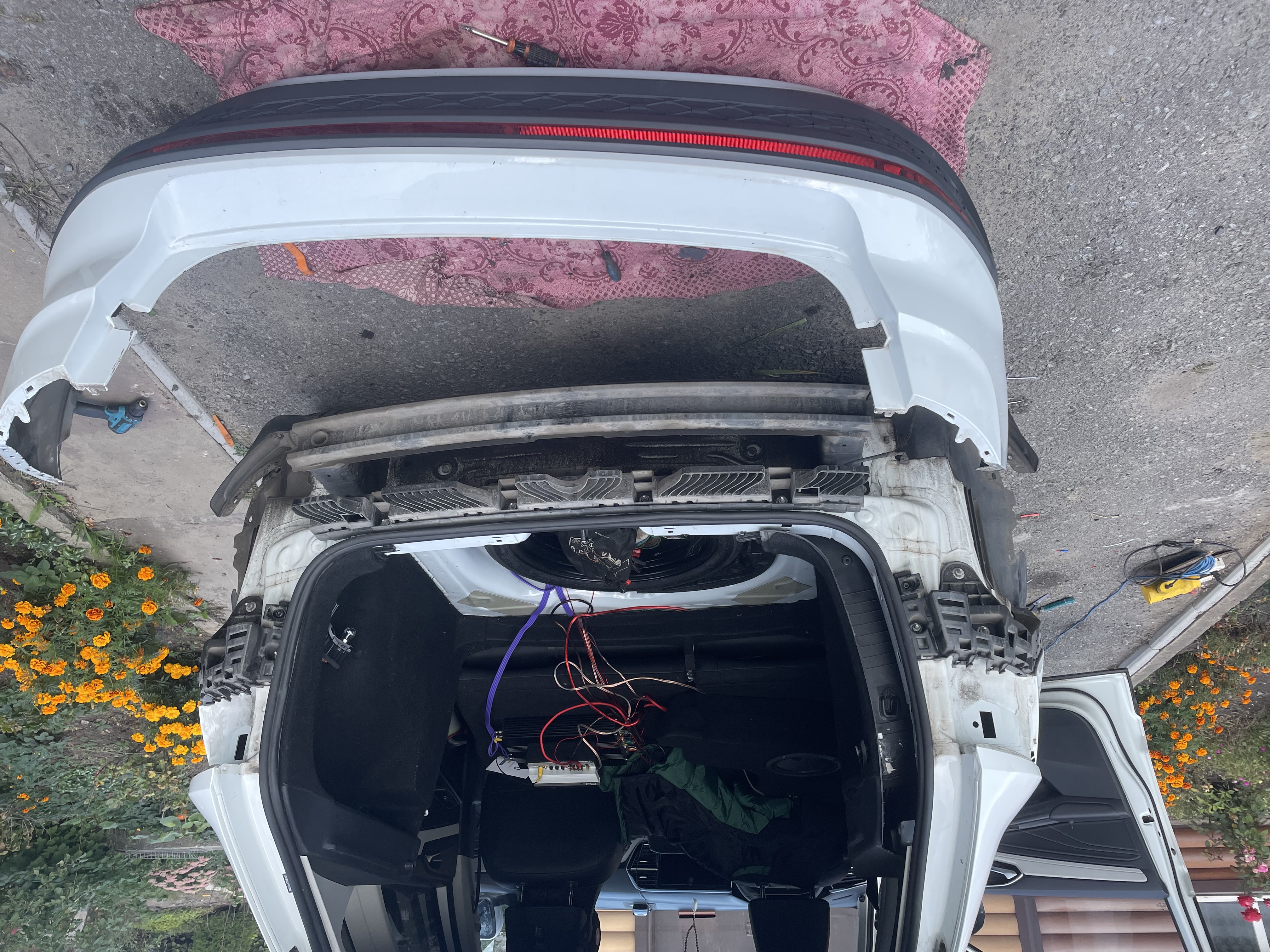

За ранее был проброшен основная  проводка от багажника до торпедо по левому порогу в салоне  еще при монтаже проводки для электропривода..

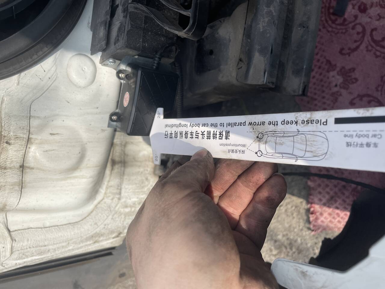

Поэтому приступилк демонтажу заднего бампераи затем установил радары,сделал все
подключения .
https://upforme.ru/uploads/001c/53/c5/9/t899158.jpg
https://upforme.ru/uploads/001c/53/c5/9/t489063.jpg
https://upforme.ru/uploads/001c/53/c5/9/t811843.jpg

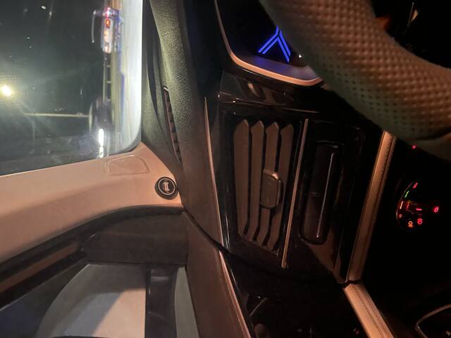

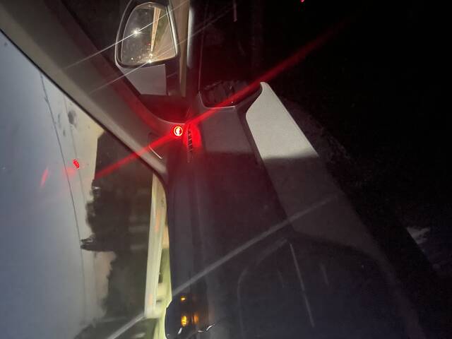

Смонтировал сигнальные лампы на стойках у торпедо , подключил звуковой зуммер и установил его за боковой крышкой торпеды .
Проверил работу , пройдя в слепой зоне . Лампы    загораются . Устанавливаем бампер и едем тестировать на дорогу .
https://upforme.ru/uploads/001c/53/c5/9/t791731.jpg
https://upforme.ru/uploads/001c/53/c5/9/t680442.jpg

При приближении попутного авто с одной или с другой стороны, после того как это авто начинает заезжать в, так называемую, "слепую зону"
- индикация на стойках загорается ярким светом и привлекает внимание водителя однозначно . После обгона попутным авто моей машины , индикация тухнет.
На сзади едущие авто, со скоростью равной твоей ( т.е. авто держит дистанцию и не обгоняет ) система не реагирует - это хорошо.
На авто которые обгоняю я - система тоже не реагирует. На встречно движущийся транспорт - система не реагирует.
Т.е. условием реакции системы BSD  как и предполагал - является факт  опережения моего автомобиля другим автомобилем.
АОА . Если, тебя нагоняет авто ( справа или слева ) и в этот момент у тебя включен поворотник , индикаторы начинают часто  мигать и звучит зуммер. Тут на это не обратить внимание - нереально  . При чем, я заметил , что на расстоянии большем , чем в штатном режиме без поворотника.
В данном случае - было бы хорошо, если сигналы были двух цветными : желтый - предупреждающие и оповещающий  , красный мигающий - если опасное перестроение)

Необходимо регулировать угол радаров  ( хотя выставлял по шаблону идущему в комплекте ). Вот тут я и намучался . Т.е. после первой установки,  радары нещадно ловили дорожное ограждение с права , близко расположенные у дороги деревья и т.п. Индикаторы залипали в режиме опасности ⚠️, что несомненно раздражало.
Для регулировки не нужно было снимать бампер , так как их видно с низу из под « юбки» бампера и рукой можно регулировать угол кронштейна . Вот так  опытным путем , после нескольких регулировок  , я похоже нашел правильное расположение правого датчика . Левый ложными срабатываниями не досаждал. Хотя есть и на этой стороне пока необъяснимый минус . На трассе М4, индикаторы долго не гасли , если мимо тебя с лева  пролетали автомобили с гораздо большей скоростью, чем ехал я . Так и не понял до сих пор почему (???) .. Объяснение нашел одно - Маде Ин Чина..
